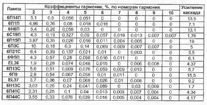

Короче,подберете анодный резистор,чтобы на аноде было 90...100в,да 110к много ,килоом 30 самый раз,но лучше подобрать режим по минимуму имд и третьей гармоники

Откопал схему усилителя из Радио 1966 г., там применены как раз 6н1п, осталось выкинуть лишнее
  • Радио 1966, №4.pdf
    12.6 MB · Просмотры: 59
23,543
10,883
Так это же умничка Зыков, все его схемы прекрасно посчитаны и повторяемы на все сто проц. Смело перепахивайте вашу Симфонию по его схеме.

Все, что правее С17 оставить.
Обратите внимание, что между 1 и 2 триодами 6Н1П ЕСТЬ конденсатор.
23,543
10,883
Угу.
Гальваносвязь каскадов на 6Н1П попросит чуток большего знания схем, чем два раздельных усилительных каскада.

R 31 можно зашунтировать 1000мкф электролитом имхо будет лучше тк трансы и вк будут охвачены большей глубиной оос

С17 цепляем к регулятору громкости или его не надо и сетку к РГ?
В описании этого усилителя указана вых. мощность 8 вт, выходники Симфонии столько потянут?
И частотка указана 40-15 кГц, че реально не больше будет играть?

Сейчас посмотрел,имхо ток первой лампы маловат,я бы поставил в анод 15....30к,в катод 390 с кондером+100ом и убрал 680к и кондер,посадив сетку фи на анод напрямую или через резистор 1к

С сетки на землю хоть 1м надо поставить постоянный резистор
И РГ сделайте 6,8....10к не больше меньше фона будет,470к для современных источников не нужно

В пути на 50к с моторчиком _da, по схеме имеется резик на землю 1м.
Друзья, всем спасибо за помощь, позвольте еще вопросик:
в усилителе Зыкова сетки выходных ламп подключены к трансформатору через резисторы 110 ом, для чего это сделано?

В 12 номере 1966, схема того же Зыкова, проще в настройке (оконечник), стабильнее и лучше по звуку.

Схема во многом схожа, если она стабильнее то зачем Цобели?
23,543
10,883
Типовая обвеска в грамотном пентоднике. Стабилизирует анодную нагрузку во всем диапазоне частот .

Да все они нормальные,этот в пентоде а тот ультралинейная схема,если за мощностью не гнаться то можно в триоде попробовать,главное режимы отстроить по минимуму искажений,могут в разы отличаться у одной схемы

Как раз 6П14П( а так же EL84 и EBL21) в триоде так себе по звуку.
Ты прав. Баланс смещен вверх. там все живенько, но есть ощущение недолива по низу. Бетона им не хватает.
Зависит от транса,а не просто сетку перекинуть ,от акустики,но больше все зависит от режимов первого каскада
Недолив по низу из за большего демпфирования и меньших искажений нч,которые "добавляют" бас низкими гармошками пентоду.
Что интересно: 6Ф6С в триоде много лучше, чем пентодные релизы, чего не скажешь про EL34 и им подобные. А вот генераторные пентоды, на мой слух, вообще хороши только в триодном режиме. А самая распространенная 6П3С - и в том и в другом. Речь в основном ( кроме генераторных, которые выезжают в СЕ из-за большого запаса по мощности) о РР. А без общей петли ООС только триоды и работают прилично, пентодам не помогает ни УЛ, ни КО.

6п3с хороша в РР,в SE она плохо звучит,а 6п14п универсальная
Можно еще 6п6с поставить отличная лампа,но транс надо 6...7к
