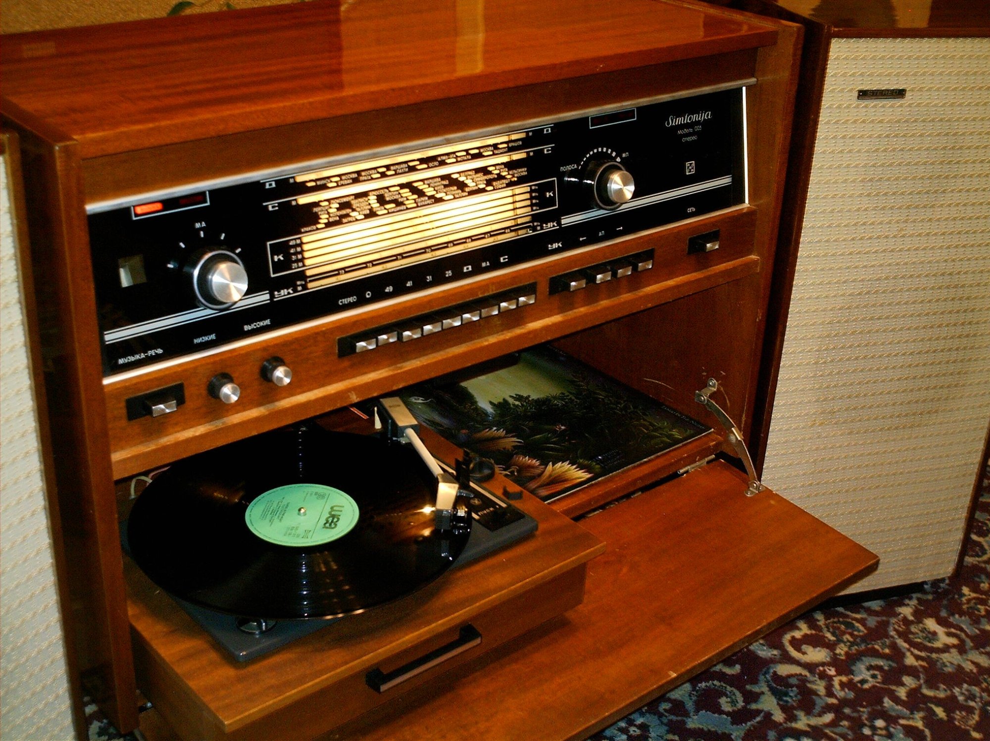

Вечером посмотрю в архиве,
Вот она, красавица
Ждет меня дома
Такую ЭПУ-52с через однокурсника купил в телеателье за 27 или 28 рублей, сделал красивый ящик и много лет слушал диски через внешний усилитель с колоночкой.
Чтобы не пилить добытый непосильным трудом Ортофон VMS-20 , крутил детям пластинки через эту штуку. Вставки к пьезобашке КЗКУ-631 менял, поэтому все диски дожили до нынешних дней и слушаются по настроению.
А приемник там с автонастройкой и "зеленьім глазом"
Ткнул на стрелочку и побежал моторчик до следующей станции, настроился, остановился...
Правда, станций сейчас практически нет, только на КВ немного, китайцьі вещают

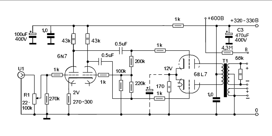

Мой совет: по по небалансной схеме, лампы 6н1п и 2*6п14п в триоде, ТВТ-24 с нагрузкой 10 ком/8 ом, и без ООС.
Можно и по такой, лампы 6н1п и 6п14п

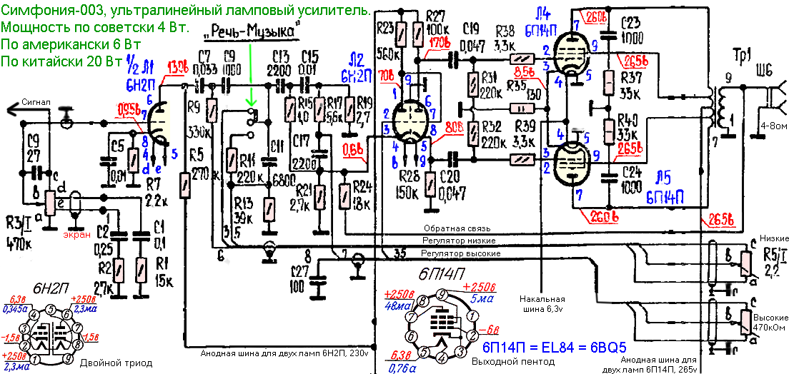

Что скажете по поводу этой схемы, будет качественнее по звуку чем Симфония?

В триоде мощность будет намного меньше
В схеме симфонии имхо резистор в аноде первой лампы 560к слишком большой R5,6,7,я бы тоже уменьшил в полтора раза, R14 уменьшить
до 3...5к
А конденсатор параллельно катодному резистору оставить как есть или как то изменить?
R13, 14 которые по 39к?

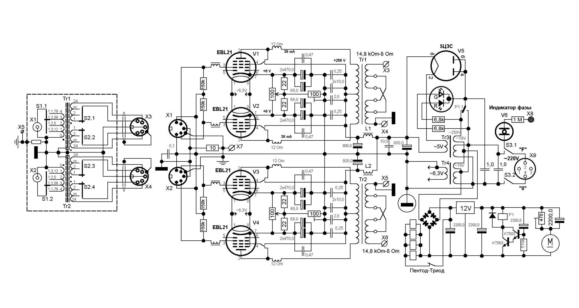

Катят, но надо приведенную Raa=14кОм, какое у Симфонии-не помню. На предшественниках 6П14П EBL21 делал так:
Вместо входного трансформатора подойдёт небалансирующийся фазоинвертер на 6Н1П.

Поставьте вместо 560к-- 220...270к,кондер в катоде оставить,резик 1,5к в катоде подобрать по лучшему спектру,в фи 75к,68к подстр можно оставить,R14 сделать 3к
это под 6н1п или 6н2п?
ПС: цобели нужны или не обязательны?
6н2п,даже можно попробовать в анод 180к вместо 560к
Думаю цобели не обязательны,возможно прийдется подобрать С11

По этой схеме?
А цобели тут выравнивают кривизну схемотехники или качество выходников не айс?

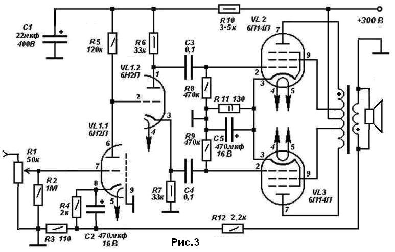

Вот так попробуйте
    53.3 KB · Просмотры: 163
Выходник Ваш,подберете резистор R4 в катоде по минимуму интермодуляционных искажений,примерно 90...100в на аноде первой лампы

Л1 убрать и собрать все на л2,согласно схеме,там делов то,три детали,ну если сложно оставьте в катоде резистор из вашей схемыR21(без кондера),обязательно киньте резис тор с сетки на землю470к....1м,иначе при обрыве в рег громкости будет проблема,рег громкости более 10к ябы не ставил,меньше фона наловит
я спрашивал это с целью оставить первую лампу для того чтобы втулить 6н1п, т.к. усиление у этой лампы меньше чем у 6н2п, т.е. чтобы выходная мощность не свалилась в 3 раза

Там ведь оос,просто ее глубина будет меньше,а мощность не изменится и усиление то же,будет мало чуйки увеличите резистор оос,если сделаете с кондером,то и общая глубина оос не изменится тк сейчас у Вас местная оос в первом каскаде (на л2)снижает его усиление

На 6н1п поставите в анод 110к,в катод цепь 360...390ом шунтированый 1000мкф+100ом,резистор оос 1,5...2к
В фазоинвертор 20к и 20к
