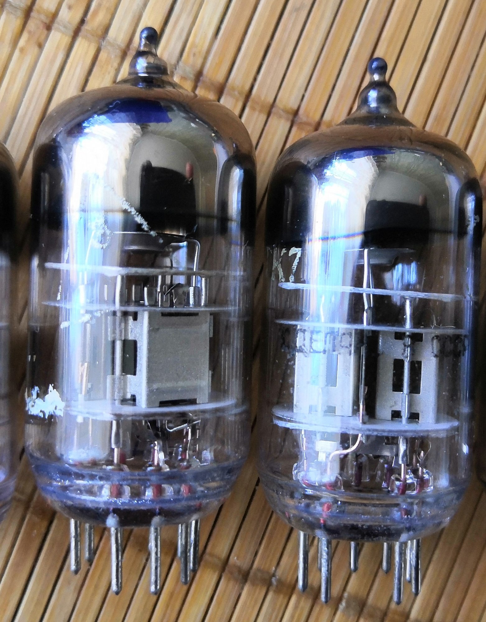

Восстановил ОООС, не работала пока общ. выход тр-ра не посадил на минус блока питания. При подключении на печатную плату в зоне первого каскада не работалоsmile_15 . Звук стал чуть тише и чище, исчезли наводки от сотовой или Wi-Fi, есть такая специфическая проблема. По сравнению с SE от Ригонды звук классом выше. Лампы оставил 6Н2П с серебристым анодом и двух этажной слюдой, хороший звук и высокая чуйка в отличии от других 6Н2П,оч. похожи на 6Н1П.
Эти лампы с оос могут как-то звучать, отличаются нулевым шумом и звоном. Без ООС их звучание редкая тухлятина, сколько раз пытался применить в корректоре- всегда провал.
6н2п-ЕВ, серебристые аноды, с тремя слюдяными прокладками. Ценят их гитаристы.
