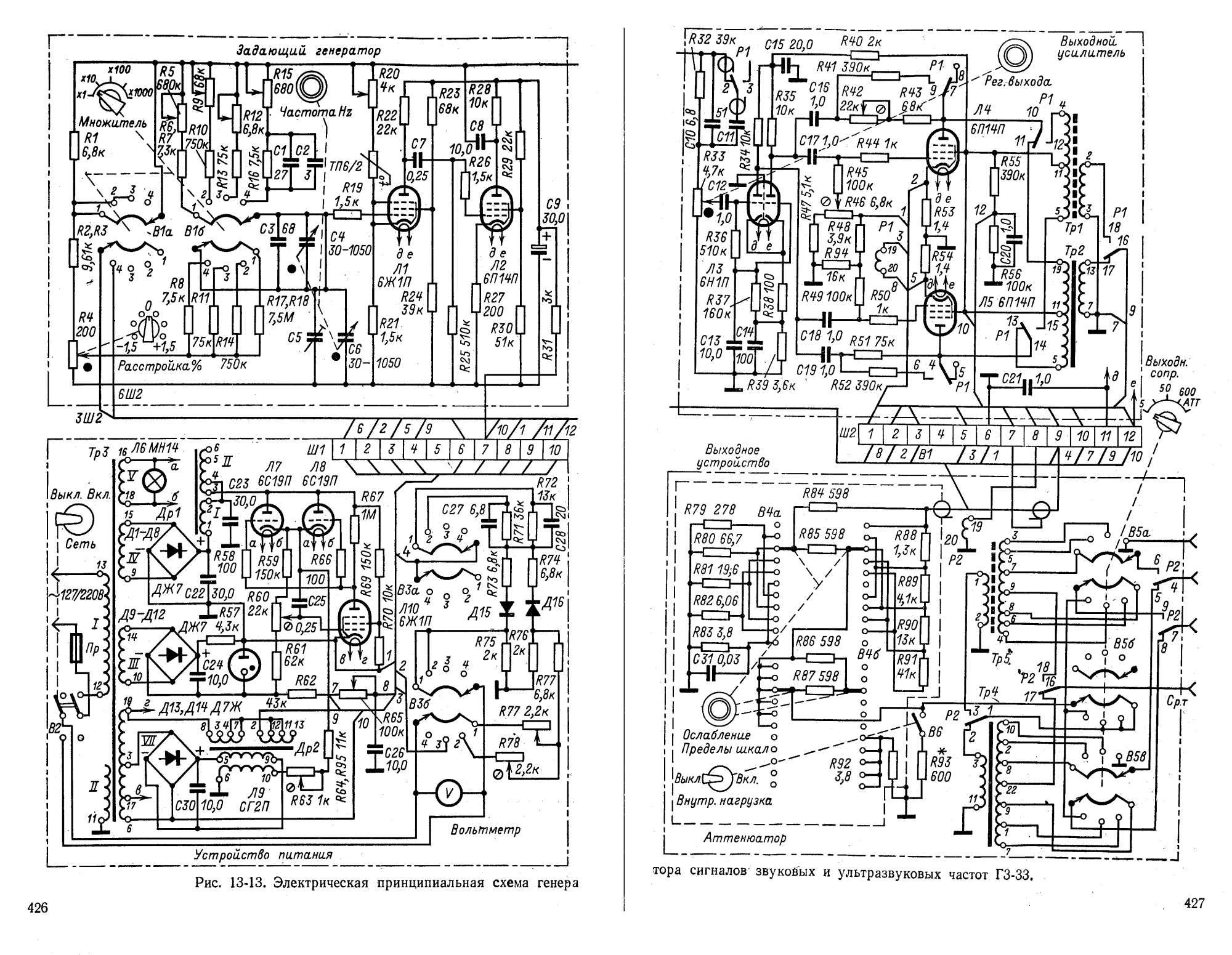

Тип ламп был выбран согласно оригинальной схеме генератора. Сомневаюсь, что разработчики генератора сильно ошибались.

Диапазон частот для генератора ГЗ-33 от 20 до 200 000 гц, для генератора ГЗ-34 от 20 до 20 000 гц. Для 200кГц был дополнительный транс ТВВТ-24. Трансформаторы брал в надежде на ровную АЧХ 20 до 20 000 гц.Посмотреть вложение 16585
Был опыт прослушивания Г3-33 в виде музыкального усилителя. Как то не впечатлил ни "музыкальностью", ни качеством звука.
Какой музыкальностью может удивить промышленный генератор?!?!?

Повторю тогда для НЕПОНИМАЮЩИХ, были у меня два ТВТ-43, тоже ТОРы, витки почти такие же. Проверял, генератор Г3-118, осц. С1-68, завал по низу на 15гц -1дб, по верху на 200кгц -3дб, напряжение 10в.
Поставил в РР на ЕСС802-ЕСС82-2*ЕL86, фазоинвертор с “длинным хвостом” по схеме Шмидта. Усилитель примерно до 70кгц, забыл точно. Продал Дмитрию Большакову...

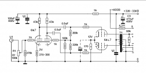

Мой совет: по по небалансной схеме, лампы 6н1п и 2*6п14п в триоде, ТВТ-24 с нагрузкой 10 ком/8 ом, и без ООС.
Можно и по такой, лампы 6н1п и 6п14п
    52.6 KB · Просмотры: 396

Совсем забыл, вам моя схема 1:1, даже резистор в катодах 6п14п почти такой. 2,2ома, можно 1-10 ом, на них смотреть смещение 6п14п, и легко подбирать лампы.
