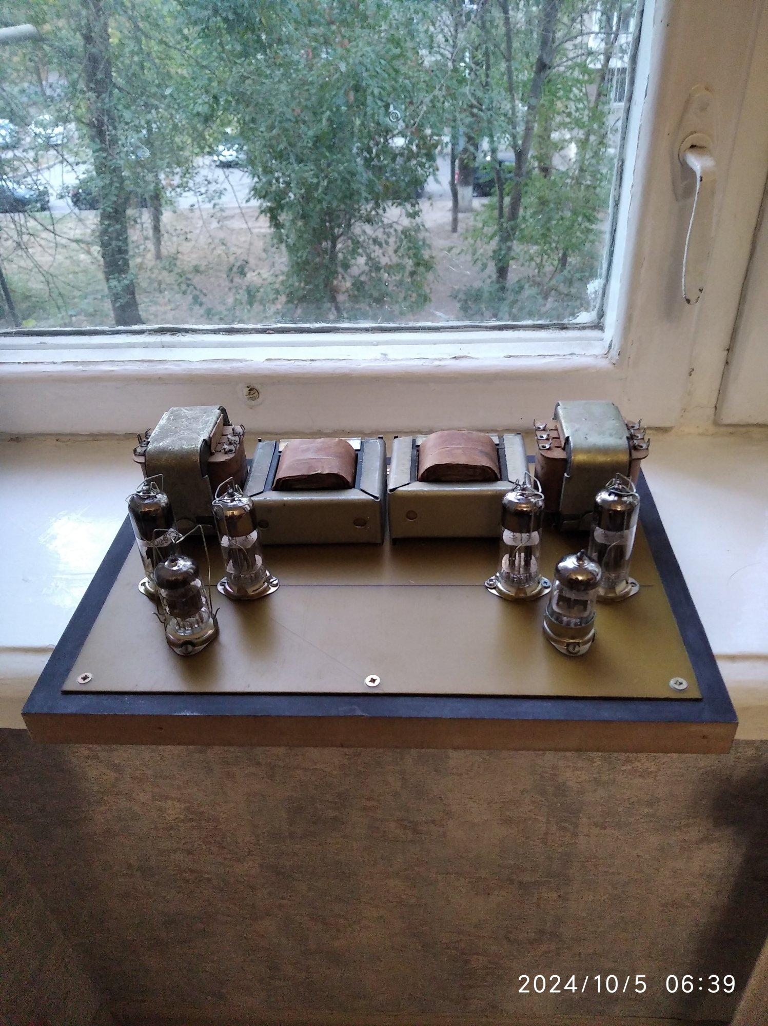

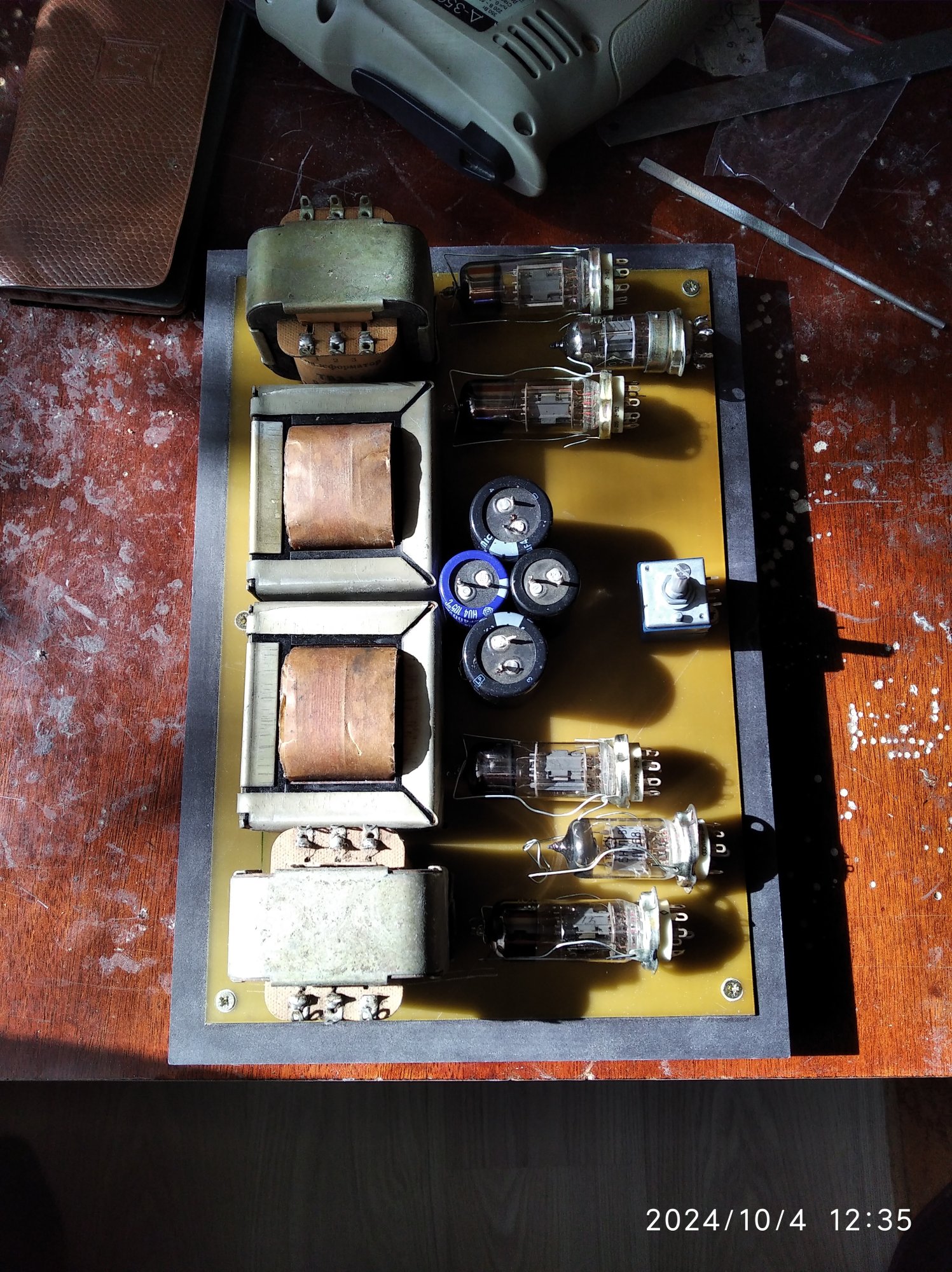

Почему вы решили что я уже спаял? _hm_ нет. Готовлю базу для сборки усилителя Зыкова!_da
"Это я с прямым углом спутал!" (Анекдот.)
Ну что, потягаетесь, кто быстрее и с нуля сделает? _hm_
Пушпулик-2, через 25 лет. :) Стеклотекстолит вздорожал, будем экономить.

Нуу, с вами не стоит и пробовать тягаться, у вас вся комплектуха под рукой и опыта не занимать _da
Тогда на 6п3с делайте выход
квартет на 6п14п не выкидывать же!:oops:
А.... тогда конечно,я думал ничего нет еще,трансы есть?это самое главное,остальное мелочи
Трансы есть Симфонии, хотя тут задавал вопрос, как альтернатива, ни кто не ответил: стоит ли брать с Китая, или типа ТВТ-43?
Симфонии трансы немного слабоваты применительно к усю Зыкова получается?
Нормальные трансы,под оос пойдут,со временем сабом подопрете,а низ подрежете кондерами 0,05мкф вместо 0,22 и будет норм,да и сейчас нормально
Кхе, тут такое дело, в данный момент играет усь из потрохов Симфонии, так вот по низам и без саба вроде хватает, подключаешь эту же акустику к ресиверу Ямахе то без саба низов нет! :oops: , получается моя акустика с ламповиком не плохо выходит сочетается_da
А сделать хочу усь по Зыкову по причине нежелания рыться на печатке Симфонии и сделать навесной монтаж, по фен-шую, так сказать!

Не факт, что квартет окажется двумя подобранными парами. А не четырьмя большими разницами. И это истинная быль.

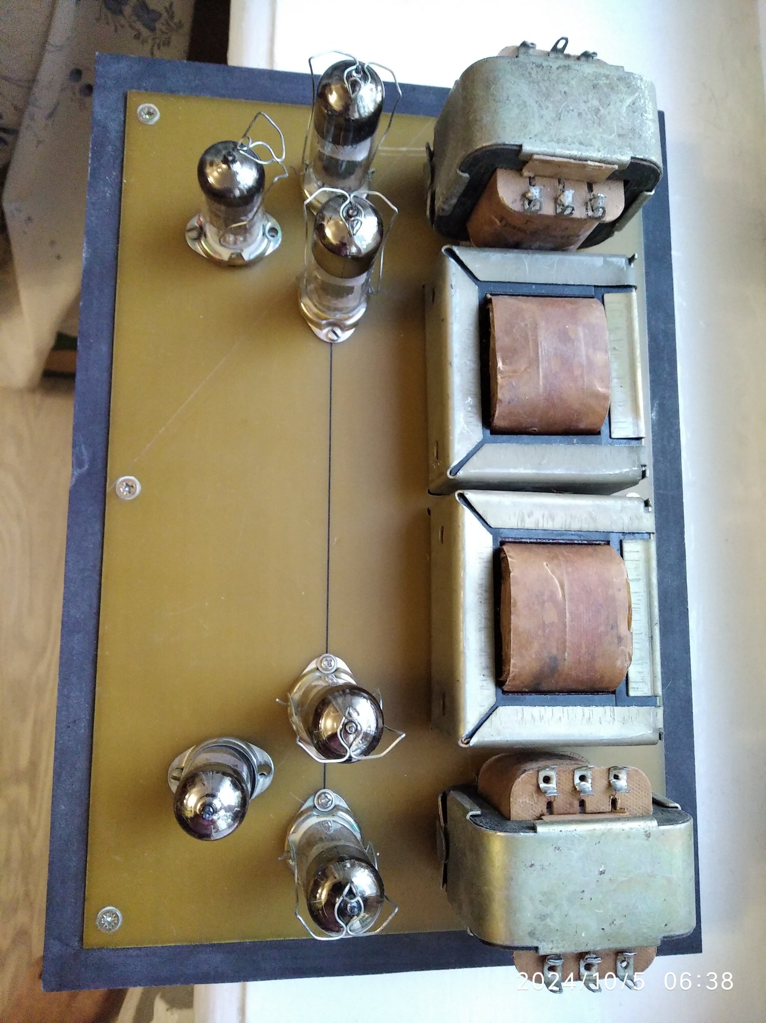

Зато мне осталось подпилить посадочные отверстия под лампы. их там 6 штук, четыре готовы. Сил мало, ушатался с утра.....
Все, главные узлы можно монтировать. Это уже завтра.
Ну вот соберите один канал с пентодным включением транса,а второй ультралинейным и выберите что больше подходит Вашей акустике.
А пентодный драйв с 6ф1п,на потом оставите)))поиск звука долгий процесс)))у пентодов вторая гармошка больше красит звук,внося отсебятину приятную уху

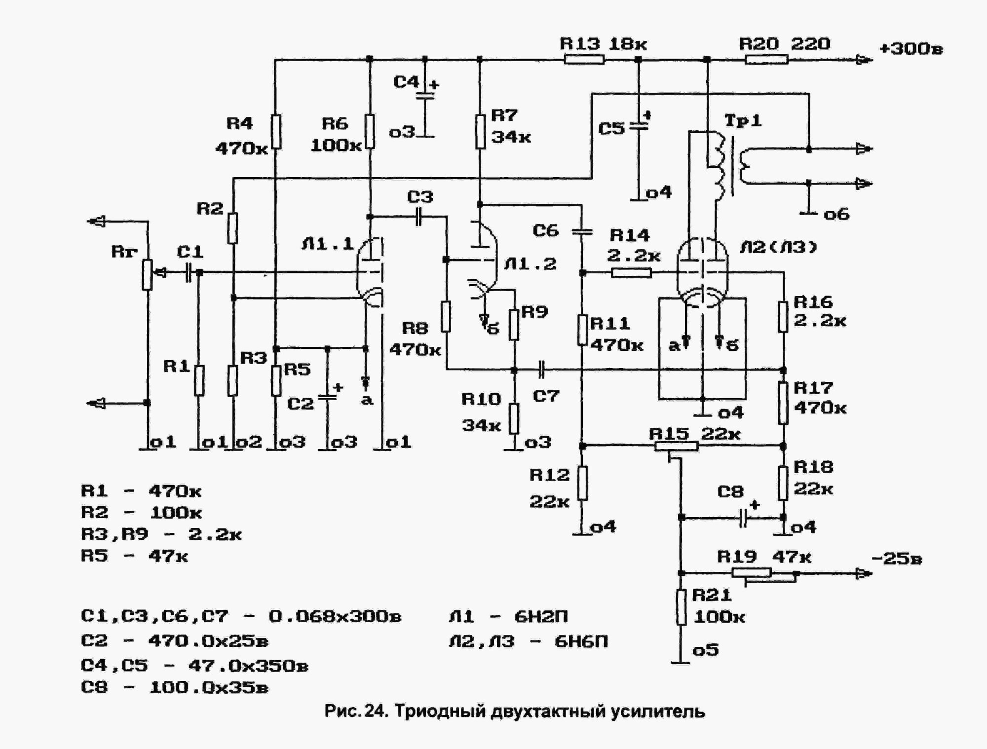

Схемку подходящую к ТВЗ 1-6 и 6Н6П нашел быстро, пришлось почесать репу. где взять фиксированное смещение , потом вспомнил про одно проверенное временем решение и сомнения отпали, заодно схема упростилась на порядок.
Автор не упоминает дикий разброс половин у 6Н6П, из-за чего их нужно сперва отобрать по одинаковым триодам в баллоне, потом уже параллелить, получив один триод в баллоне. удвоенной мощности. Причем, сетки в баллоне параллелятся исключительно через индивидуальные антивозбудные резисторы, "иначе- всё!"

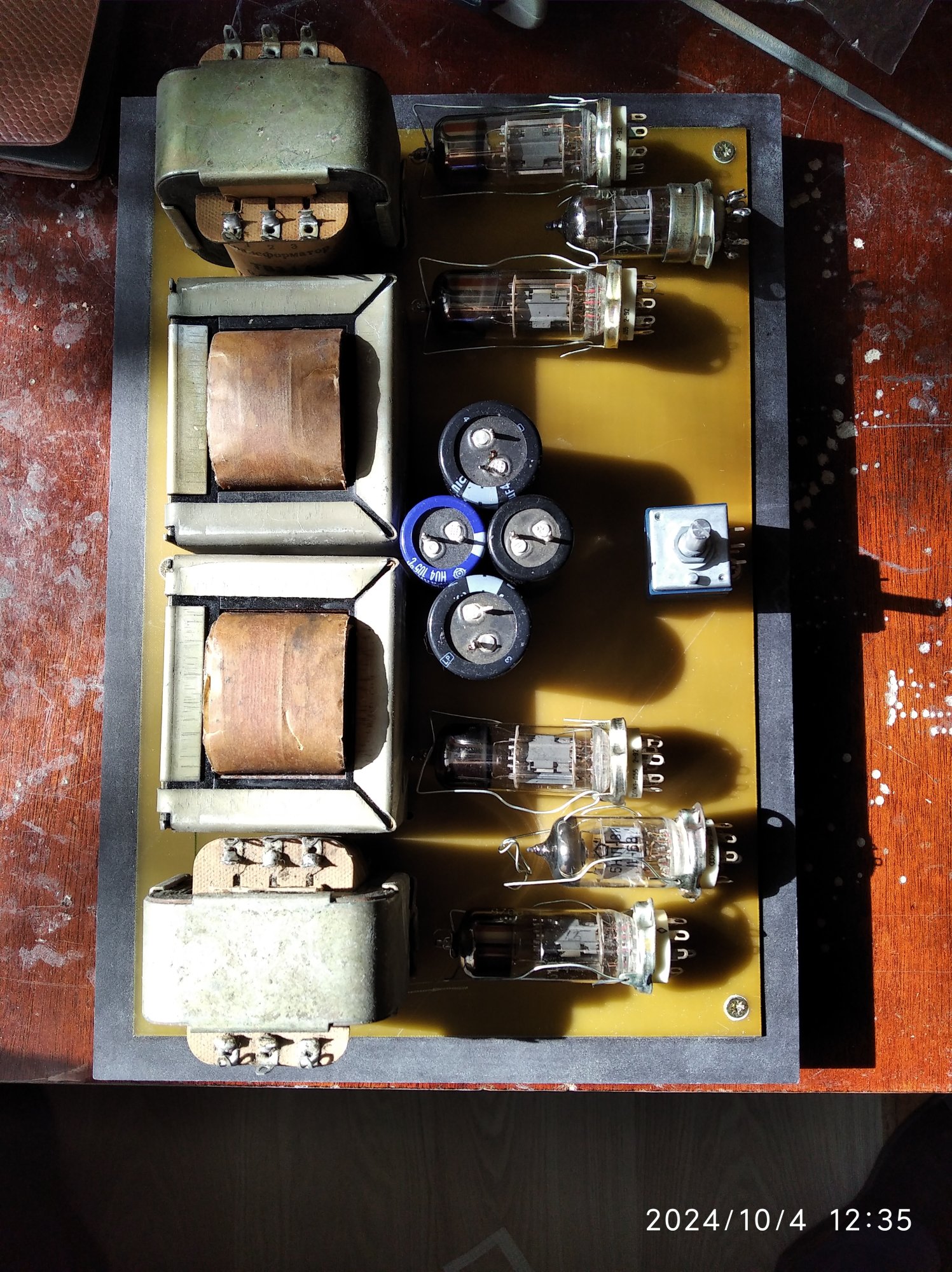

а че трансов так много? :oops:

А Симфонию можно переключить в пентодный режим чтоб послушать?
Отключить экранные сетки от отводов выходного трансформатора и перекинуть экрансетки на плюс питания, через 100-200 Ом антизвонов.
Трансов силовых два, одинаковых. Один не потянет.
Пентодное включение любит транс с малой паразитной емкостью,его лучше мотать ПЭЛШО с переворачиванием обмоток,а триодное меньше на нее реагирует,там важнее малая индуктивность рассеяния,ультралинейное это середина между триодным и пентодным
У Зыкова частотка уся указана 40-15 кГц, а че так мало, пошире диапазон от чего зависит?
Уши шестидесятников просто не были эволюционно адаптированы под наши современные стандарты и форматы записи​
Зависит от качества намотки транса,я же выше написал про емкости и индуктивности рассеяния,вот они режут полосу сверху,а снизу режет габарит транса,те индуктивность его обмоток. Оос расширяет полосу,но ее делать очень глубокой трудно тк из за фазовыэ сдвигов появляется возбуд

Это просто ламповой музыкой навеяло! К трансу с малой индуктивностью подцепляем гиратор и доводим общую индуктивность до кондиции
Верхи она обрежет,пуще индуктивности рассеяния,не надо нас дурить
Значит на выходниках Симфонии большего диапазона не получить?:(
Получите,Вам хватит,раньше просто стандарт высшего класса был до 15кгц

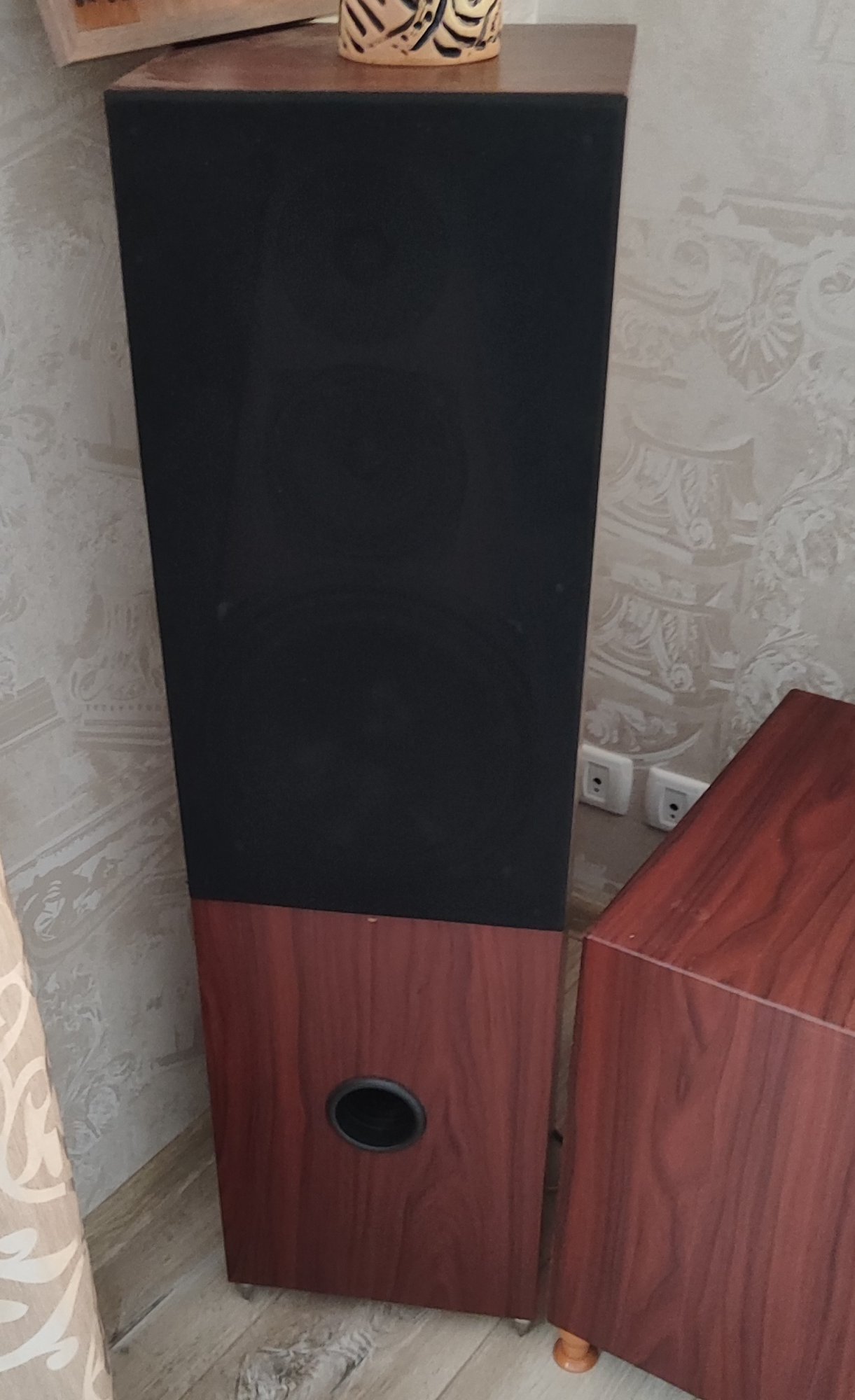

верх не напрягает, по низу хотса пониже, люблю что б бас был, не мясо в смысле а что б норм нижний диапазон воспроизводился!
Чем более низкоомные лампы ставишь, тем больше снижается нижняя полоса. Но надо понимать, что кроме просто зависимости полосы от соотношения индуктивность ТВЗ и внутреннее каскада есть ещё способность ТВЗ работать на низах при желаемой мощности. То есть, вы можете с низкоомной лампой получить от ваших ТВЗ 30гц, но при мощности 2 ватта, или 50 Гц при мощности 10 ватт. Чем крупнее ТВЗ, тем большую мощность снизу они переварят.
Это ни о чем,какой объм какой динамик,одно видно,что ФИ,как по мне лучше закрыть тунель и применить коррекцию на нч(подъем),но с ламповым унч это может не пройти тк мощность ограничена,но если громкость большая не нужна то можно и с лампой попробовать
Корректор Линквица погуглите
знаем, пробовали _da, только там запас мощности надо конский, явно не для лампача сей девайс, проще саб добавить
ПС: а при чем здесь акустика, с ней проблем нет
Потому что звучание ФИ мне никогда не нравилось,ЗЯ намного лучше.Но он требует большого объема или запаса мощности для коррекции спада на нч
Я в курсе, есть планы сделать короба под ЗЯ, насколько помню у НЧ динов Vas ок 120 л. то и ящики немалые получаются, подыскиваю материал
Зачем?сделайте счвч на лампе,а нч на микросхеме и кроссовер на входе,туннели просто закрыть и все,а микрухе мощность не проблема,заодно конские катушки выбросите из кроссовера,при разделе на 300...400гц
Интермодуляция уменьшится,лампе полегчает,первым порядком разделить,просто кондеры уменьшить в лампаднике,а перед микрой простой фнч первого порядка,с переменной частотой среза,для сведения
