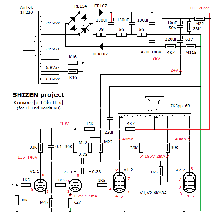

Я же правильно понимаю, в классе А в двухтактном каскаде для общего катодного резистора шунтирующая ёмкость не нужна, и без неё то же усиление?
Я изрядно с этим поэкспериментировал, утверждение верно по-большей части для триодов (или чего-л. в триодном режиме), хорошенько подобранных по ВАХам.
В УЛ и тем более пентоде лампы подбирать даже не знаю как.. ну можно, конечно, подобрать пары в режиме хх, но с сигналом всё очень существенно меняется.. нужен современный контуперный лампо-тестер, а иначе фигня.
Но есть варианты, кроме общего катодного резистора, такие:
- 2 раздельных резистора (для измерения), замыкаемых перемычкой, как уже посоветовал АБ
- 2 раздельных резистора, каждый зашунтирован.. стабилитроном вольтажом примерно на 20% выше катодного смещения
- общий резистор, зашунтированный мощным стабилитроном, кстати, напряжения до 20 вольт можно набрать, скажем, LED bar
- общий CCS, разумеется, на достаточном радиаторе - это самый чОткий вариант по звуку
- и, победитель конкурса: 2 раздельных резистора с неполярным конденсатором между катодами.
Дело в том, что ёмкость кондёра между катодами "удваивается", и вполне возможно набрать 100-120 мкФ плёнки, которые превращаются в 200-240 мкФ, а это уже вполне гораздо (если не вымучивать м.гроссо).
Со стабилитронами косяк в том, что если какая-то из ламп уходит вразнос, то стаб сгорит и хорошо если не в короткое.
А с CCS этот косяк в основном нивелируется, если ИТ выдержит анодное (и хватит охлаждения).

И у меня есть - с экономией баллона на канал, сам сочинил, амп отбарабанил уже 4 года:
Сначала делался как Локин DSE, но оказалась полная фуйня. Перебомбил на нормальный ПП.
Ваша схема без ООС.Потому и фазоинвертор простой как топор. Но УЛ без ООС это минимум 10 Ом выхсопра. Мне такое поперек коммунизма.

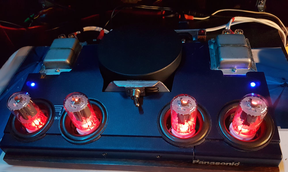

В питании один дроссель был, добавил дроссель от лампы дневного света . Разделил по-канально питание, диоды FR307. Еще вход сделал отдельный RCA

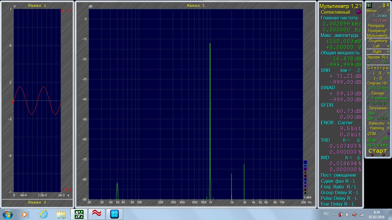

Вот что сложилось в финале.Полоса 40-50000,7 вольт,выхсопр 1,3 ома, усиление 6 .

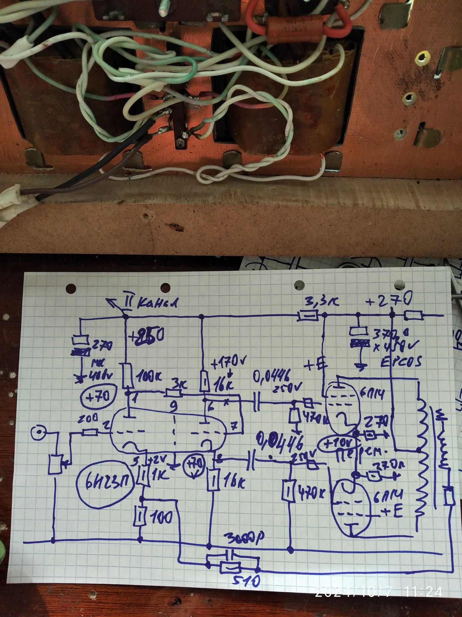

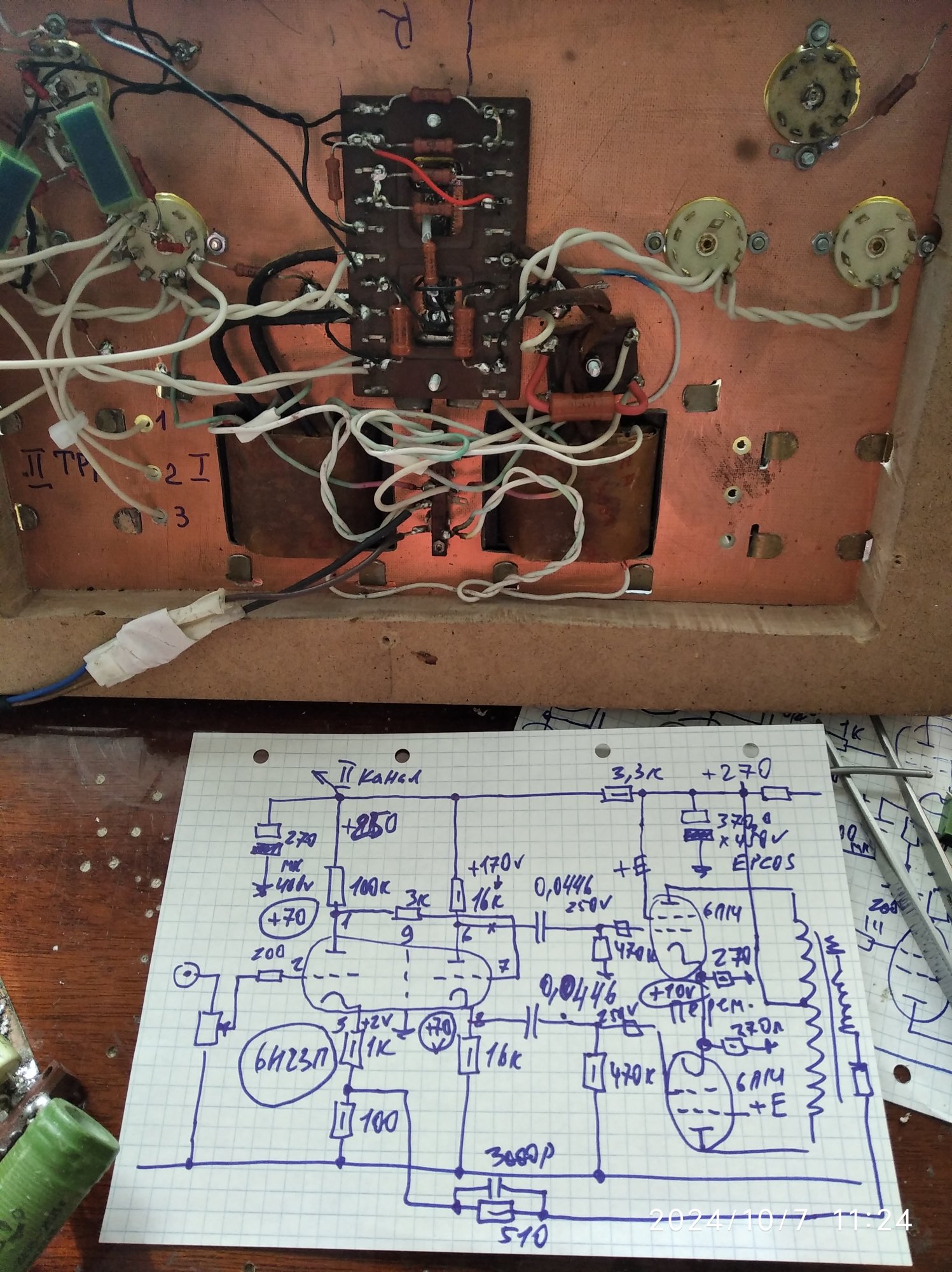

Супер, а выходники какие? 6н23п нету, едут 6н1п, как с ними поступить?
С 6Н1П гальваника не прокатит, мало анодное напряжение. Придется делать по Зыкову, предыдущий вариант драйвера и ООС. Пост 258.
Т.е. м/у анодом и сеткой конденсатор как в схеме Зыкова?
Накал переменка или постоянка? В Симфонии в питании стоят 2 дросселя, они обязательны или без них можно обойтись?
Накал переменка, концы накальной обмотки притягиваем к земле парой резисторов Ом по 100-150.Чтоб в воздухе не болталась.
Драйвер по Зыкову один в один, но ООС 3.3 ком, параллельно емкостишку под 1000пик.
без дросселя питание, мост, банка на 100-200мкф, потом с нее разбегается через резисторы 100 Ом 1 ватт на два направления , на свою банку по питанию, у меня там 370мк Эпкосы, ставьте что есть. от 200 до 470мкф. И отдельная банка на 270мкф 450в . от нее драйвер питается, с выхода моста через 3.3 ком резистор .

Один канал звучит, слушаю, вслушиваюсь. Другой непривычный звук, много ясной красивой живой срединки, всяких тонких рассыпчатых звуков. Баланс смещен в голос и выше, Радива такая, красивая. Пентодник, в общем. Пока тыкаю диски, выводы позже.
Чутья маловато, 3 вольта нужно на полный газ раскачать. Но на средних уровнях все достойно. держит колонку хорошо. Но иногда есть какой-то взвизг на некоторых нотах, в районе 2 -3 кгц, хотя в остальном не придраться. Инструменты рельефно звучат, ударные всякие. рассыпают щеточками-тарелочками, мне глухому в радость.
Нужно придумать не охваченный ООС входной каскадик на 6с31б, с куриным усилением.
Баланс подправить ,свернутый вверх.
ПС. Еще подметил особенность, на фоновых уровнях не отпускает, заставляет слушать музыку , цепляет.Сейчас волынка из mull of kintyre заиграла, да так красиво....
