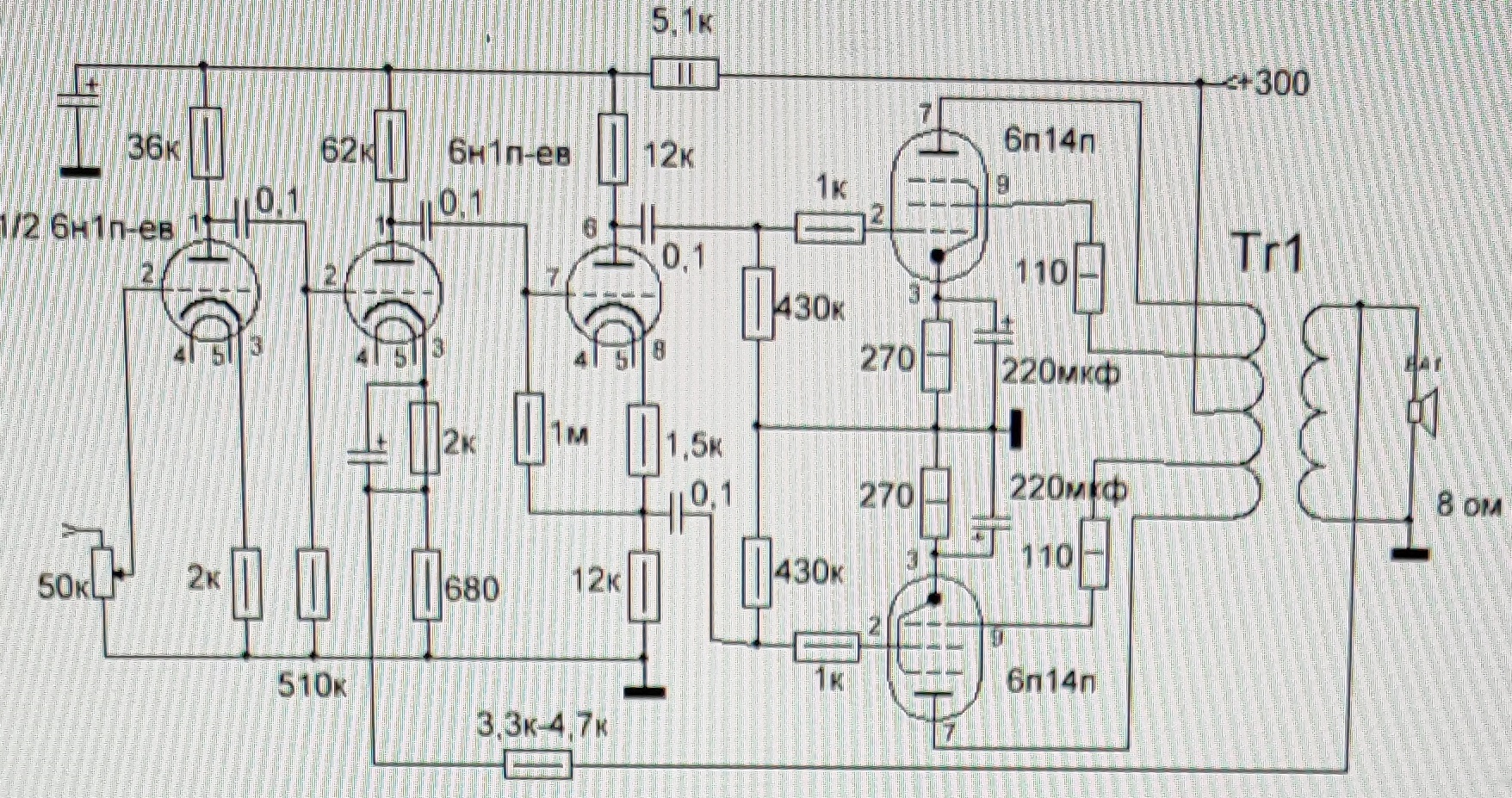

А что скажете если взять выходную часть усилителя Зыкова, тут вроде лишнего усиления не будет учитывая усиление 6н1п и чувствительность будет приемлемая? По схеме получается так:
Вы железно правы в главном, но есть капканы и вилы, на которые я наткнулся. Глубокая ООС мощника ведет к выраженной неустойчивости этого устройства. И там очень многое зависит от качества намотки выходного транса. Зыкову хорошо, он радиоинженер высокого уровня, ему намотать качественный выходник как два байта отослать. А у вас ситуация с большой буквы Ж. И крутиться вам в пределах ворот рамок дареного коня.
Выход такой: контролируя нагрузочную способность усилителя, снижаем глубину ООС. Чем улучшаем устойчивость, вплоть до выкидывания емкости в цепи ООС .

Согласен, а вот эта запоёт:
ПС прошу прощения, качество не очень
Как Вы реагируете на придирки?
1) Рисуете в редакторе (это здОрово), а изображение, похоже, фотографируете.
Лучше сохранять файл средствами редактора, неплохо и прилагать файл формата программы - это ведь не сложно.
2) У сетки третьего триода резистор 1 Мом, второй 0,5 МОм. Что совместно с ёмкостью 0,1 мкФ образует фильтр 1,5 Гц и 3 Гц. Может быть уменьшить номиналы резисторов чтобы уменьшить чувствительность к наводкам?
3) А вот у первой сетки нет отдельного резистора. Не мешает поставить любой (но прямо у вывода сетки), тут можно и 1 МОм и 0,5 МОм - он только подстраховочный.
4) Не указан (может специально) номинал С в катоде второго триода.
5) Аналогично 0,1 мкФ и 430 кОм на входе выходных ламп. Спад на частоте 3,7 Гц. Может лучше 180 кОм - частота ниже 9 Гц, исключаются проблемы с саморазогревом.
Есть адепты частот среза от долей Гц, но по мне это перебор.
Напротив, лучше ограничить подачу сигнала с инфранизкими частотами на ТВЗ - он их не переваривает.
Вероятно, лучше сделать сеточные резисторы таких номиналов чтобы частота среза каждого была 20...30 Гц, в результате они суммируются.
Вряд ли стоит бояться кручения фазы на инфразвуке, там всё равно ТВЗ накрутит гораздо больше.

Я бы убрал первый каскад и снизил в катоде 680ом до 330ом,усиления 10 вполне достаточно,а выходное сопр УЛ ниже чем у пентода
В сетки я бы ставил 300к меньше нет смысла,сильнее грузится драйвер
Я нарвался на один капкан, когда из добрых побуждений зашунтировал катодный резистор емкостью. И туда же завел ООС. Прям в точности, как у вас. Получил неустранимую генерацию. Пилите. Шура, пилите.

При использовании ОООС и достаточном запасе усиления, нет смысла шунтировать катодный резистор (или его часть) первого каскада. Местная ООС не повредит. Тем более, если шунт недостаточен, как обычно и делается.

Я не знаю толком как работает общая ООС, но думаю возможно в каскады охваченные ООС использовать большие ёмкости для расширения диапазона, а чтоб на ТВЗ не шли лишние низа, поставить небольшой плёночник на входе. Будет ли с расширением диапазона больше устойчивость?
Сложный вопрос, в первую очередь из-за непредсказуемого ТВЗ, как он там крутит фазу (а ведь ООС снимается с его вторичной обмотки), мне сложно сказать. А с расширением вниз полосы возможно возбуждение на инфранизе, "моторная лодка". Зачем бултыхание НЧ динамиков?
И ведь это не нужно - ну никак не потянет ТВЗ на частоте в несколько Гц.

Да ничего не случится, если каскады широкополосные, хоть от долей Гц, никаких проблем не происходит, по крайней мере из моей практики. А получить хороший низ очень заманчиво, РР транс такое вполне позволяет, имея более менее приемлемые размеры. Короче говоря, все надо считать и пробовать.
А электролит шунтировали смд керамикой?у него ведь индуктивность конская,кроме того его размеры должны быть небольшие иначе на землю паразитная емкость создаст фнч особенно при высоком сопротивлении оос,да ,многое еще от выходного транса зависит,но усиление 6н1п +6п14п(ул)не такое уж большое и подавить генерацию можно,не даром ведь этим схемам скоро век будет.
ЗЫ можно оос попробовать подвести к катоду витой парой,подобрать кондер параллельно резистору оос....
Еще вариант поставить вместо резистора шунтированного кондером цепочку из диодов или светодиод,если и это не поможет то значит транс совсем шлак.
В таком случае лучше убрать кондеры шунтирующие катодные резисторы выходных ламп,там местная оос нужнее
Либо использовать лампу в приличным током, катодный резистор будет совсем небольшим, шунт не нужен и цепь ОООС окажется низкоомной. Вариантов много, можно выбрать любой и настроить. Благодарная работа)

Это схема уся Зыкова, перерисовал для удобства, изменил резистор ООС и добавил электролит в катод согласно ваших рекомендаций!

Рискуете получить возбуд на инфранизких. Даже в схемах без ООС сталкивался с этим: хозяева пытались расширить НЧ и ставили емкости на порядок больше.

Я наоборот выкинул емкости из катодов выходного каскада, резисторы соединил в один общий, сравнивал с отдельными RC цепями- без разницы. Задача простая, ставим лампы, пишем на каждой маркером напряжение на катоде. Потом пары ставим в один канал.

Ясен пень. что раздельные по катодам плечей RC цепи без емкостей не работают, точнее, резко убавляют усиление и повышают выхсопр. Про это писано у Линна Олсона в статье Голос машины, он пишет, что резистор в катоде . не шунтированный емкостью, производит эффект потери эмиссии катода. внутреннее взлетает в разы, вернуть усиление возможно лишь ценой уменьшения тока и увеличения нагрузочного резистора. Со всеми пакостями в итоге.
