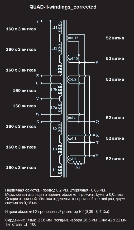

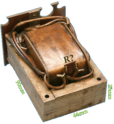

Для 10-ваттника габаритный 80-100 ватт. Мотаем на таком 4к витков и получаем низа от 20 Гц.
    138.3 KB · Просмотры: 97
    86.5 KB · Просмотры: 95

У трансформаторов Симфонии такие сопротивления: 179-38-038-197, 187-39-0-40-206, сильно критично?

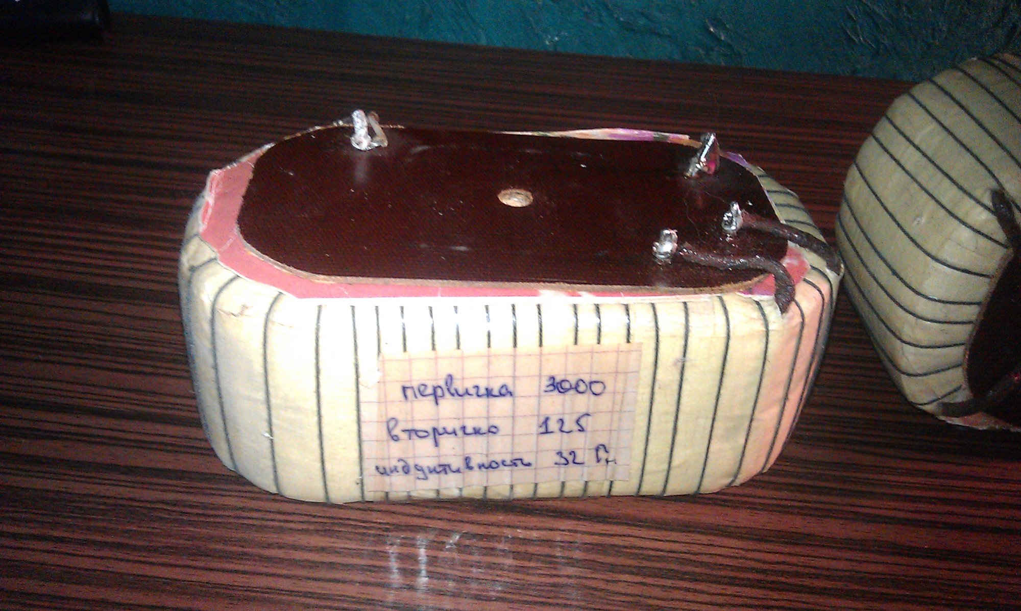

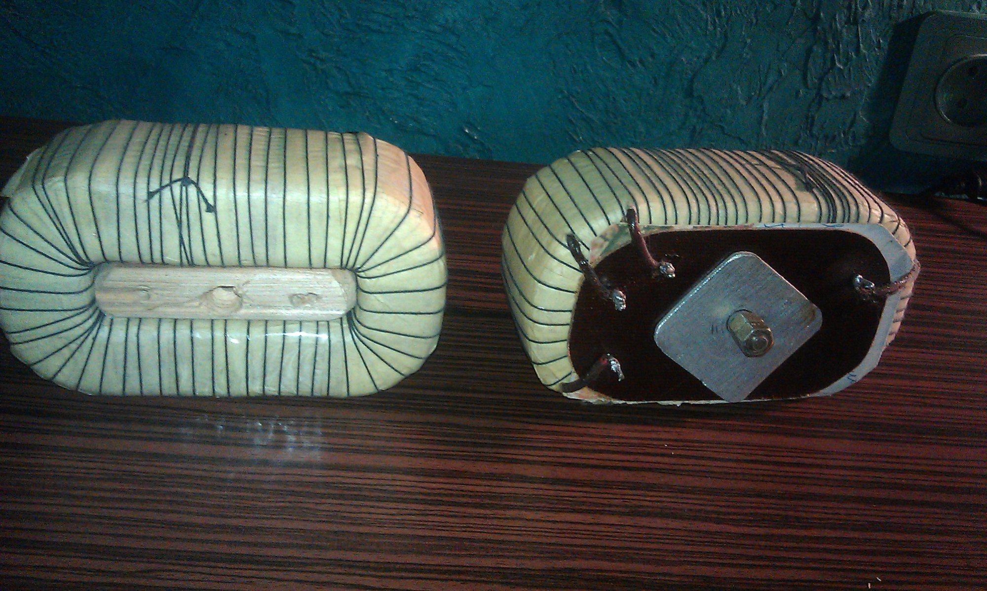

А при желании и станок не нужен.
Я в первый раз специально делал без станка. Использовал железо от 180-ваттных трансформаторов, что в питании телевизоров применялись, но удобнее и компактнее будет воспользоваться железом как в ТВЗ Прибоя применялось, оно менее вытянутое, ближе к окружности.
Я посчитал по формуле какой нужен зазор для 3к витков и склеил через прокладку подковы. Для большей прочности обмотал по периметру ниткой и промазал эпоксидкой. Острые грани железа чуть скруглил. Сверху и снизу как на тороидах проложил картонку.
А дальше мотал как будто это бублик. На ровных сторонах получается виток к витку, на углах как на торе лучами. Между слоями малярный скотч. За счёт того, что это почти Тор, секционирование большое не нужно, я сделал 1/2/1. Потом прогнал частотку, до 35кгц вышло без спада, так что секционирования хватает.
Я не к тому, что надо повторять мой способ, а что для начала хватит просто одинаковых пачек (подков) железа и килограмм (а тот меньше, это считается) провода.
Должен сказать мне не раз везло. Попалось несколько раз среди мусора светские стабилизаторы, там торы хорошие, только с алюминием, но железо применил. Попадались катушки с реле (как раз 0,2 и 0,31 мм для первичке ТВЗ). Попадались катушки размагничивания телевизора. Если не зевать, много под ногами валяется применяемого в аудио.
