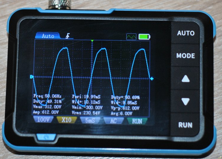

старый совковый простецкий ОМЛ-3М
Этот осциллограф конечно не профи ну его вполне хватит для измерений, тем более это аналоговый аппарат, а вот дешевые цифровые часто искажают показания как и генераторы. Вот фото как показывает выбранный вами аппарат синус 50Гц сети. Искажения на лицо.
Вот как раз правильно показывает "синус сети" - такая сеть сейчас и есть, подрезанная импульсными источниками питания без корректоров мощности. Кстати, полоса осциллоскопа кажется зарезанной - на самом деле переход к/от уплощенным вершинам более ступенчатый и иголок хватает.
Да, синусоида слишком вежливая, без лохматости.

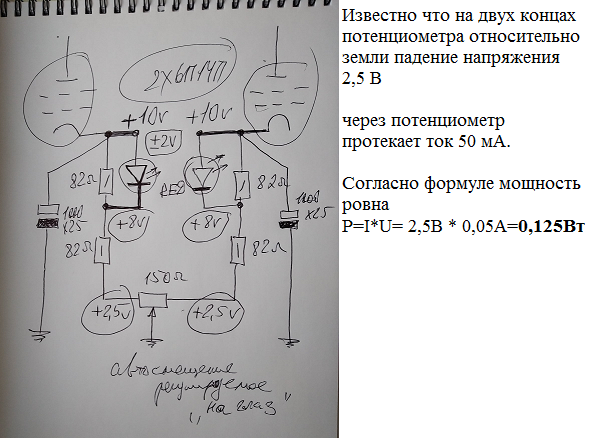

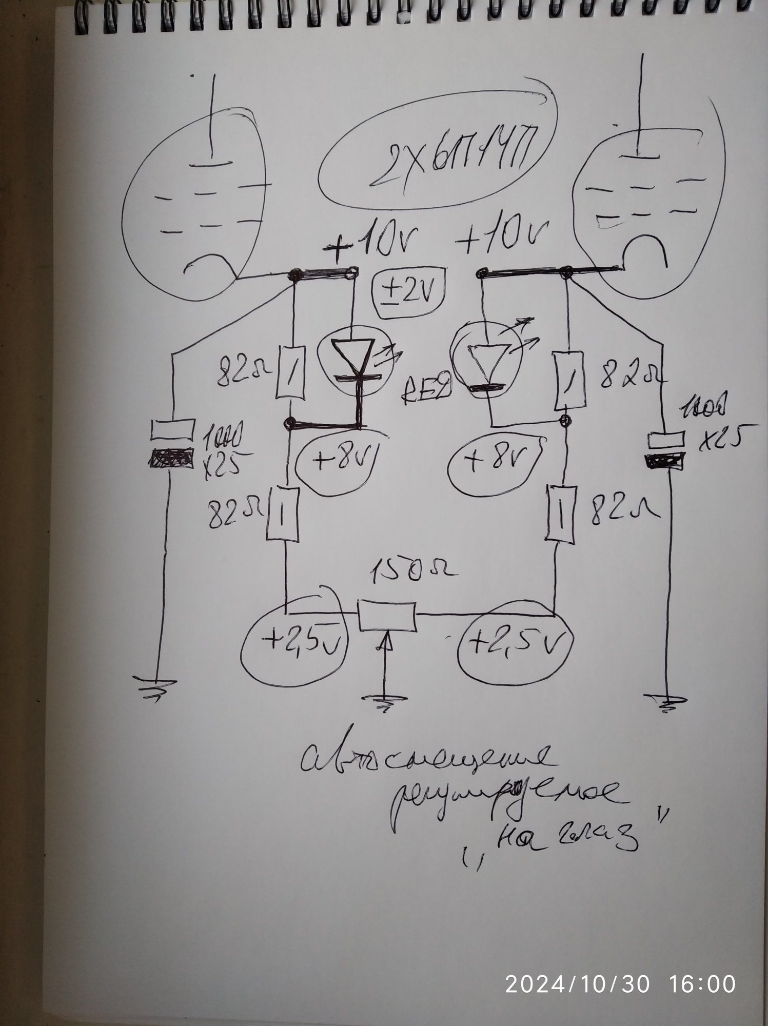

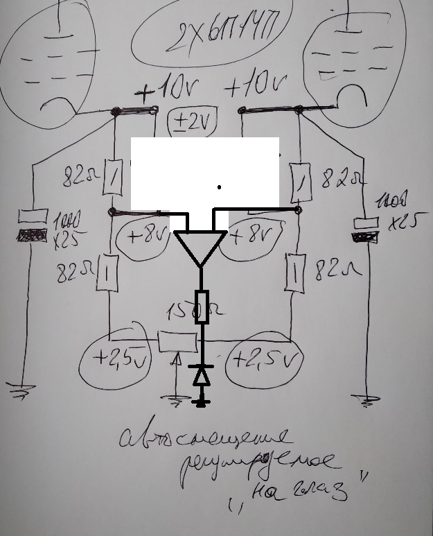

Начав с автосмещения по Вильямсону,пришел в итоге к такому варианту,в котором можно оценить и накрутить ток в каждом плече РР на 6п14п ,50 ма в норме.

Я взял проволочный, 150 Ом, но можно ставить что есть, там 5 вольт по концам с током по 50 ма в каждую половину, мизер.
Такая схема сложная нужна чтобы по дурочке не лишить лампу смещения, крутанув переменник в ноль. По сути, у нас два резистора по 270 Ом , сидящие в земле, имеющие возможность немного менять свое сопротивление в обе стороны.

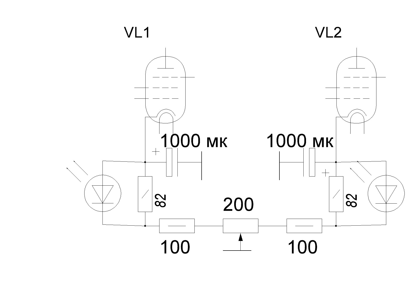

Вот! Для удобства контроля тока катодов мы все нижние резисторы берем по 100 Ом, то есть, переменник 200 ом и к нему сбоку два по 100ом. На 100 омах смотрим ток покоя, он в норме 50 мА, значит, по 5 вольт падает на обоих резисторах.
Токи через диоды подобраны резисторами 82 ома так, чтобы свечение было среднее. Ток падает вдвое, диод не светится. Ток растет- диод полыхает.
Прямоугольные диоды рассеянного света ставим впритык, разница в свечении лучше видна.
А чтобы было точно и не на глаз можно поставить компаратор с одним светодиодом и как только будет дисбаланс диод будет загораться или тухнуть зависит от реализации.
Могу выложить схему регулировки тока покоя в Дайнеко Стерео 160,но еще рановато.Есть попроще,свежак

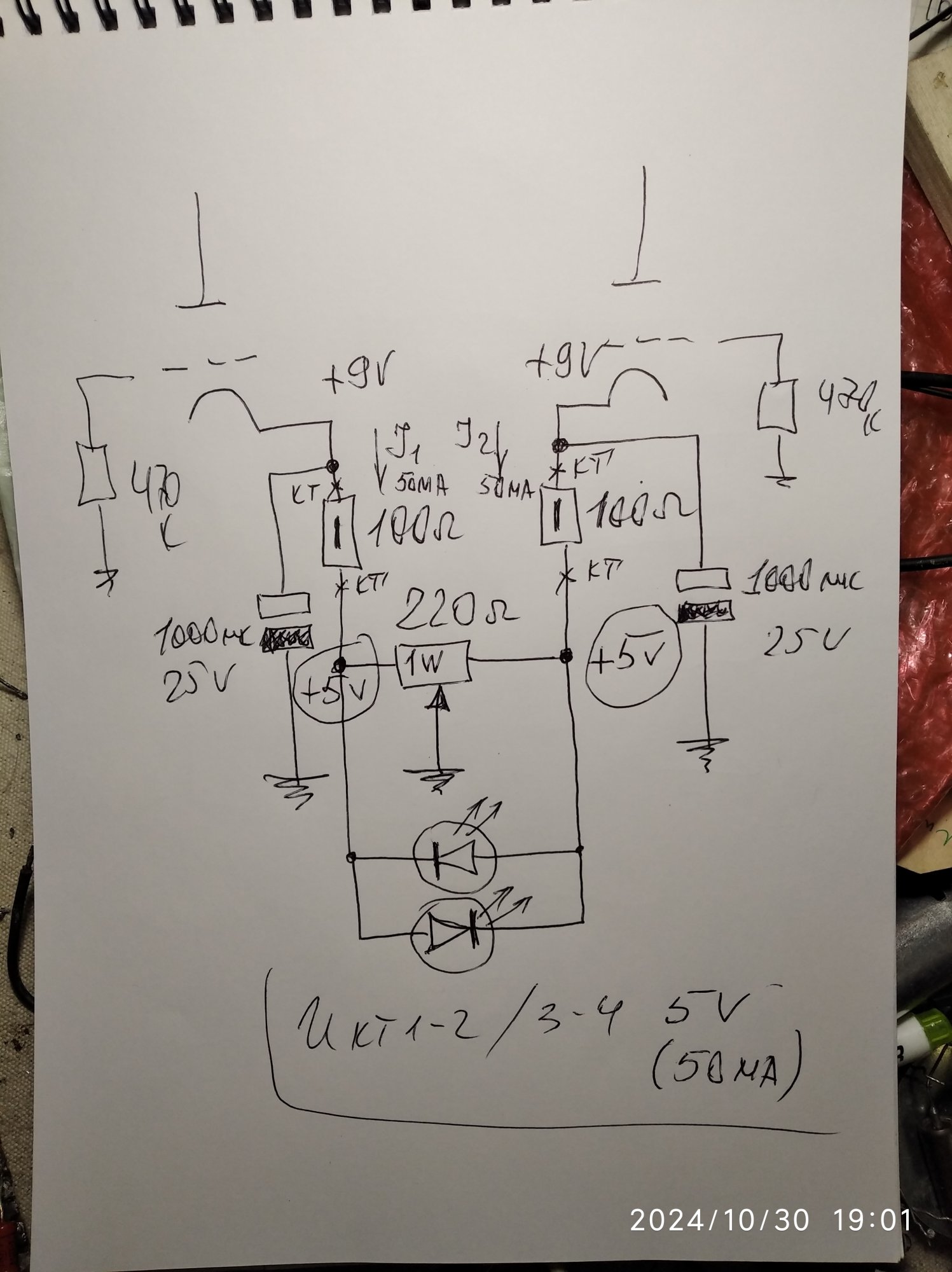

Пара встречно включенных красных диодов в норме не светятся, когда на краях переменника ноль вольт , светятся от полутора вольт.перекоса Можно засечь положение регулятора между свечениями и выставить посредине, это ноль разницы в катодах.
Можно в катодах мерить. Все можно.
    250.4 KB · Просмотры: 116
1,5 вольта на 100 Ом это 15мА разницы. Многовато будет при токе 50 мА это 30%.

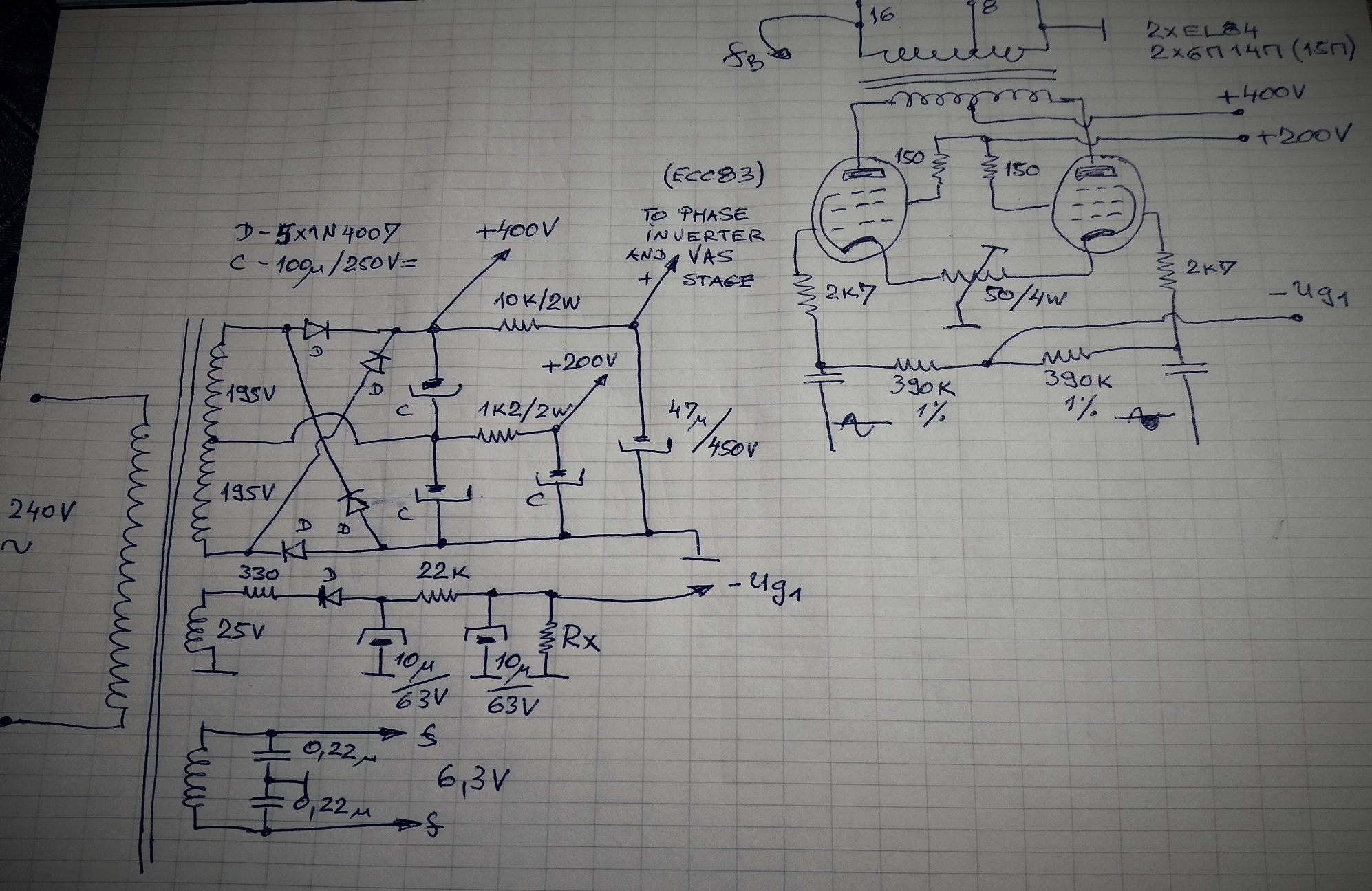

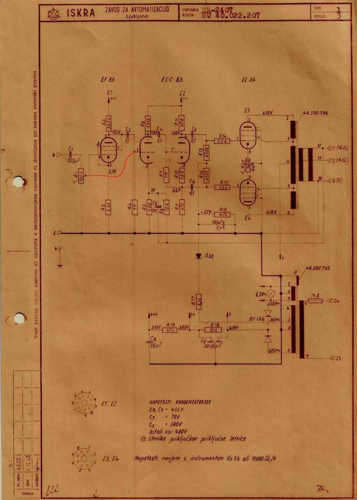

If it helps, this is the schematic for a professional HI-FI Iskra ~40W EK-2407 amplifier, it has a constant negative bias combined with a cathode trim pot (50R/4W) that adjusts the symmetry, and it works very stable.

Получить недостающее смещение примерно 1, 5 вольта при токе 45 ма можно на катодном резисторе примерно 30 -33 Ома, значит, весь резистор будет у нас 68 Ом. Отлично, емкости катодные не понадобятся!
Разумеется, это макет, а не работающий усилитель. К тому же, пока приедет новый силовик взамен прежнего, и схема сложится проще и лучше.
Задумка сделать устройство регулировки токов покоя с индикацией, чтобы вдали другой человек смог сам поменять лампы и настроить в домашних условиях, а там есть только тестер.
Thank you for the excellent advice, I will do so. At the moment the amplifier is powered by +270 volts, but in the future the anode power will increase to +350v, while the grids will receive the previous offset of minus 8 volts, and the cathodes will be connected according to the Iskra scheme, a variable resistor of low resistance, to compensate for the increased anode voltage and increased anode current.
The missing offset of about 1.5 volts at a current of 45 mA can be obtained on a cathode resistor of about 30-33 Ohm, which means that the entire resistor will be 68 Ohm. Excellent, no need for cathode capacitors!

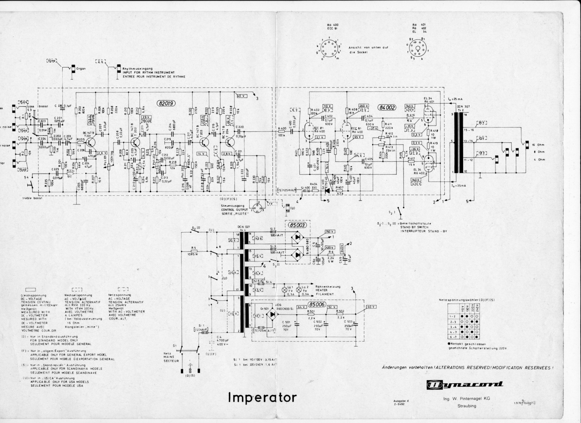

Alexander,
this message is in the context of the fact that you want to raise the anode voltage on these EL 84 (6P14P) tubes from 270 to 350V, what I would recommend you to try to make the anode voltage about 400V, while the g2 voltage should be half as much, ie about 200V, I have long time ago tried this type of connection and class AB1 operating mode, and it worked great, very stable and sounded fantastic, above all with some incredible dynamics in the sound, but I used 4 -EL34 tubes operating with an anode voltage of about 800V and g2 with half as much voltage, ie about 400V, giving about 180 Watts continuous output power, that blue light around the EL34 tubes is unforgettable and can only be achieved when working with such a high anode voltage, There is a factory recommendation for this mode, but for EL34 lamps the same as for the 6550 lamp, but not for the EL 84 lamp, but I'm sure that the EL 84 lamp will work great in this "400V/200V" mode, here are a couple of schematics of such a proposal of the amplifier output stage...
    473.9 KB · Просмотры: 128
Alexander,
Благодарю вас за прекрасные решения , они мне очень помогают при выборе правильной схемы. Обязательно повторю и применю их при доработке усилителя . Ваш вариант анодного выпрямителя с двумя анодными напряжениями U и 2U мне хорошо знаком ,, я уже применял его в прежних конструкциях.
Добавлю, что вариант питания для EL84 400\250V я применял в однотактном усилителе , там сеточное смещение минус 9 вольт получалось выпрямлением накального напряжения, совет Олега Чернышёва.
