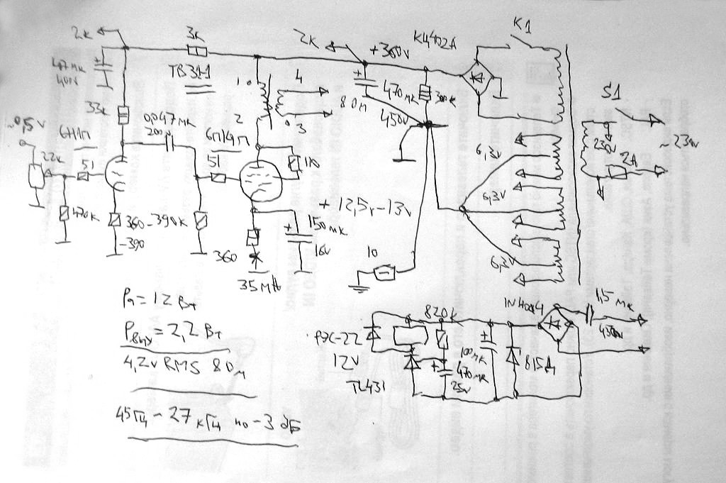

Пробил сайт в поисках хорошей схемы на 6Н1П+6П1П ничего не нашлось ((

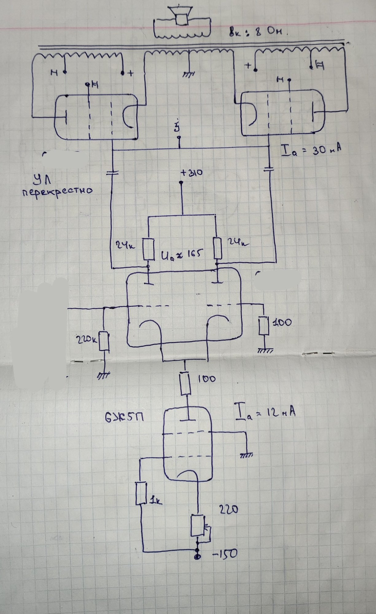

Я на этой остановился. В ФИ 6н1п и 6ж5п в ИТ. На выходе 6п1п под настроение УЛ, или пентод (и там и там КО 10%).
Пробовал в ФИ разделенную нагрузку - не зашло.

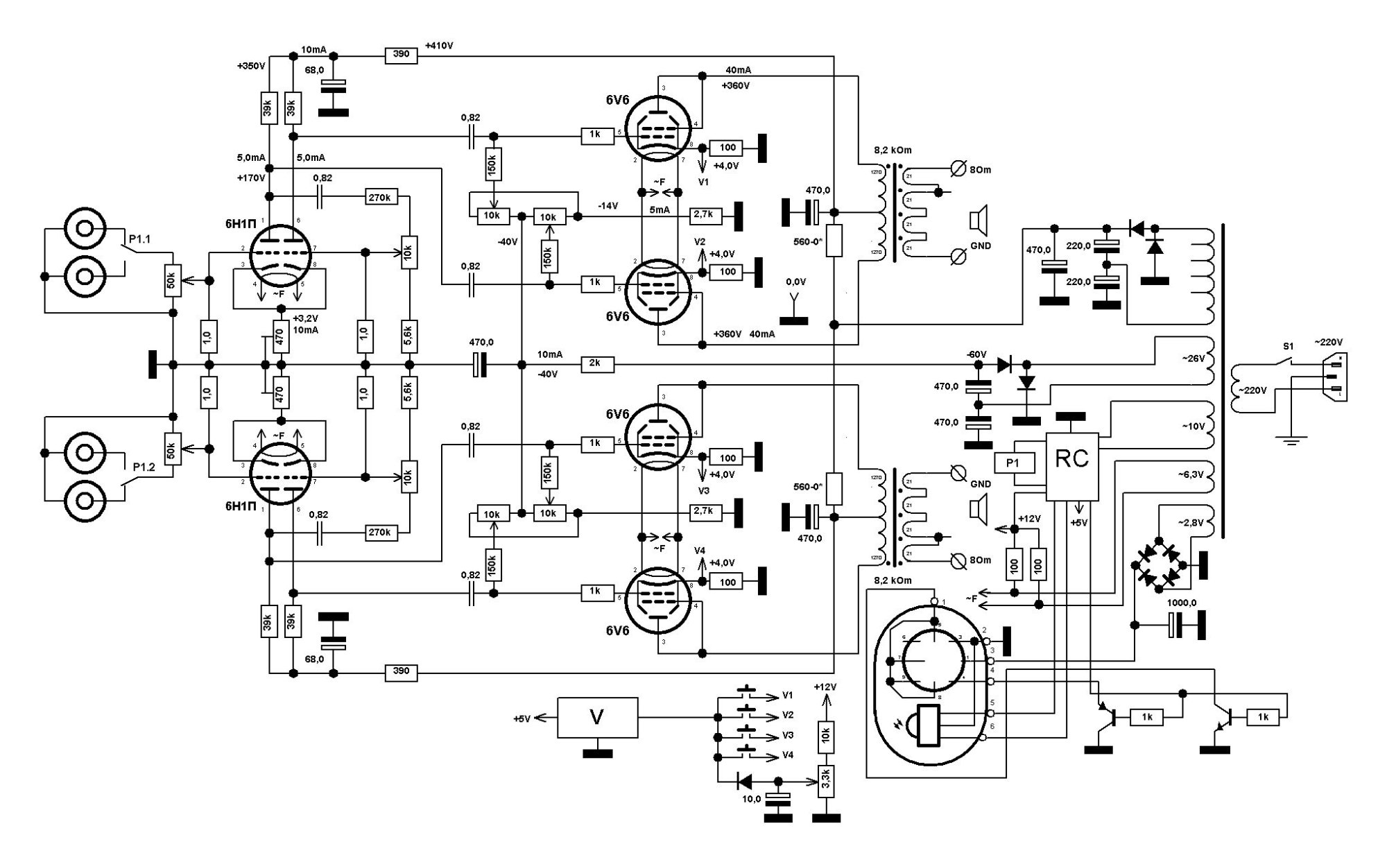

Тута по Dynaco Stereo160 усе есть _da

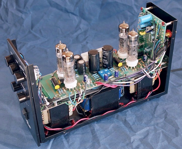

ПС У Е. Бортника попалась схемка, заинтересовал момент балансировки выходных ламп, в том плане что катоды запитаны не напрямую через переменник, если переменник будет строить козни то ничего фатального не произойдет, только разбалансировка
Поклон вам за труды, схемка красивая, нужно распечатать. Хотя, по тетрадке моей тоже все понятно.
С настройкой и индикацией токов по моему через чур накручено.
Схема простая и удобная. А многооборотными подстроечниками очень плавно выставляется нужное смещение.
этой схемой теряете половину бесценного усиления. В то время, как схема Лабутина из 1967 года прекрасно работает , раскачивая выходной каскад на максимум с 1 вольта на входе.
У меня стоял на входе повышающий 1:3. Сейчас убрал, мне хватает громкости, плюс теперь есть предусилитель. Но никто не мешает добавить на входе каскад.
Я считал, с учётом моей КО на сетку 6п1п надо 40-45 вольт амплитуды. С учётом того что я сделал ниже ток покоя, то думаю выходной каскад и 50 вольт переварит.

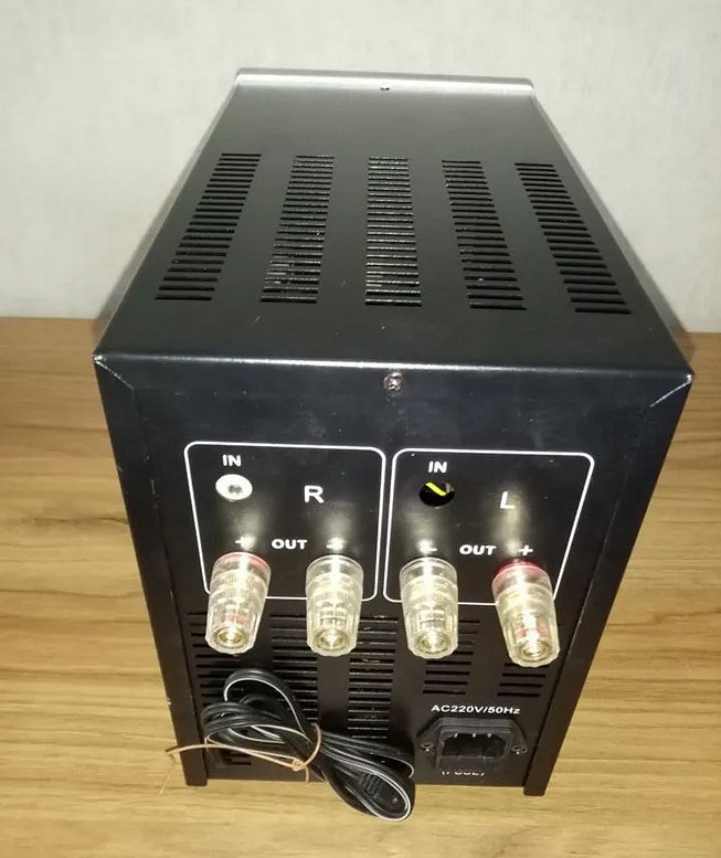

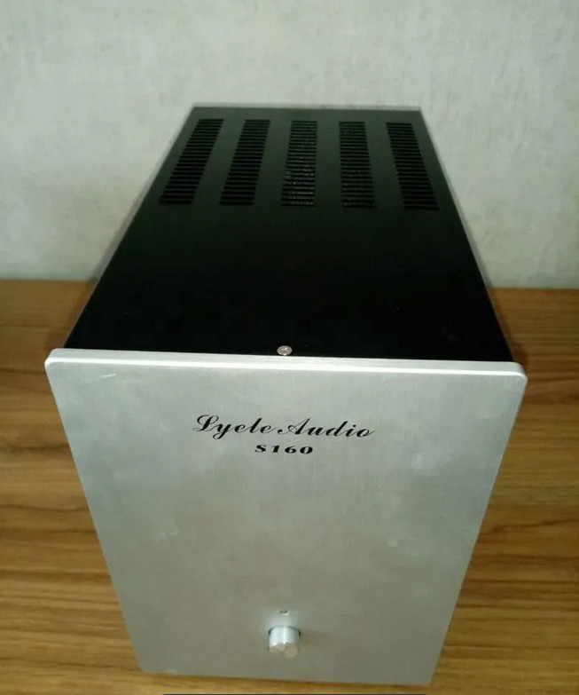

Есть китайский КИТ с вертикальным корпусом, схемы к нему нет, только комплектующие.
Нашлась схема, Робертович подгонял раньше!
Может зайдёт поправит) кстати давно его не видел на сайте, не приболел ли?

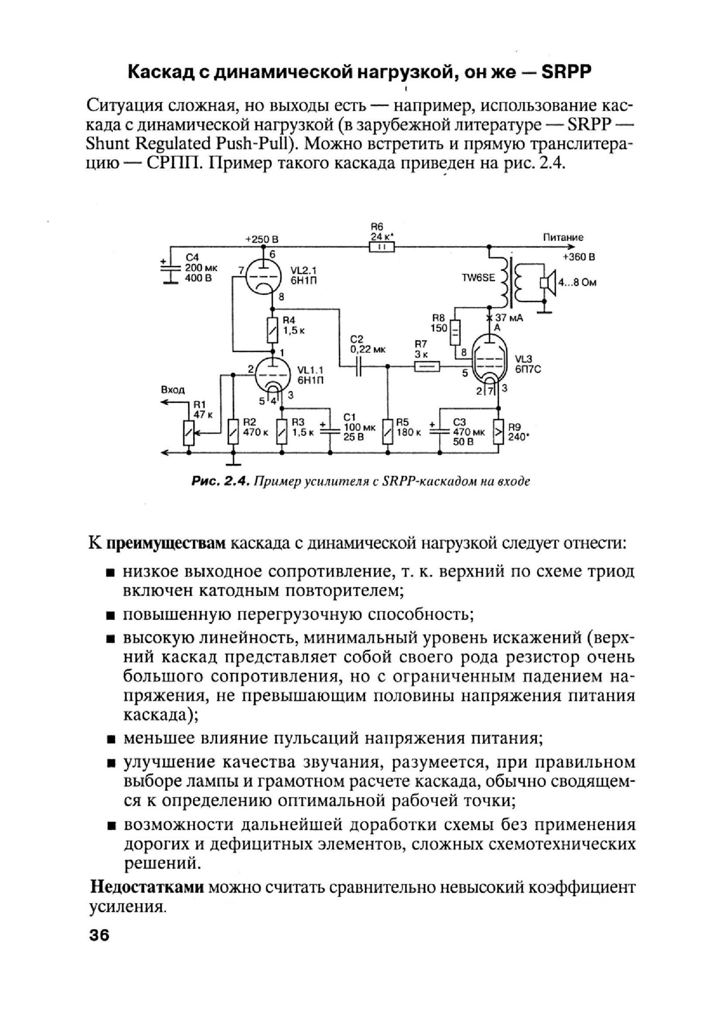

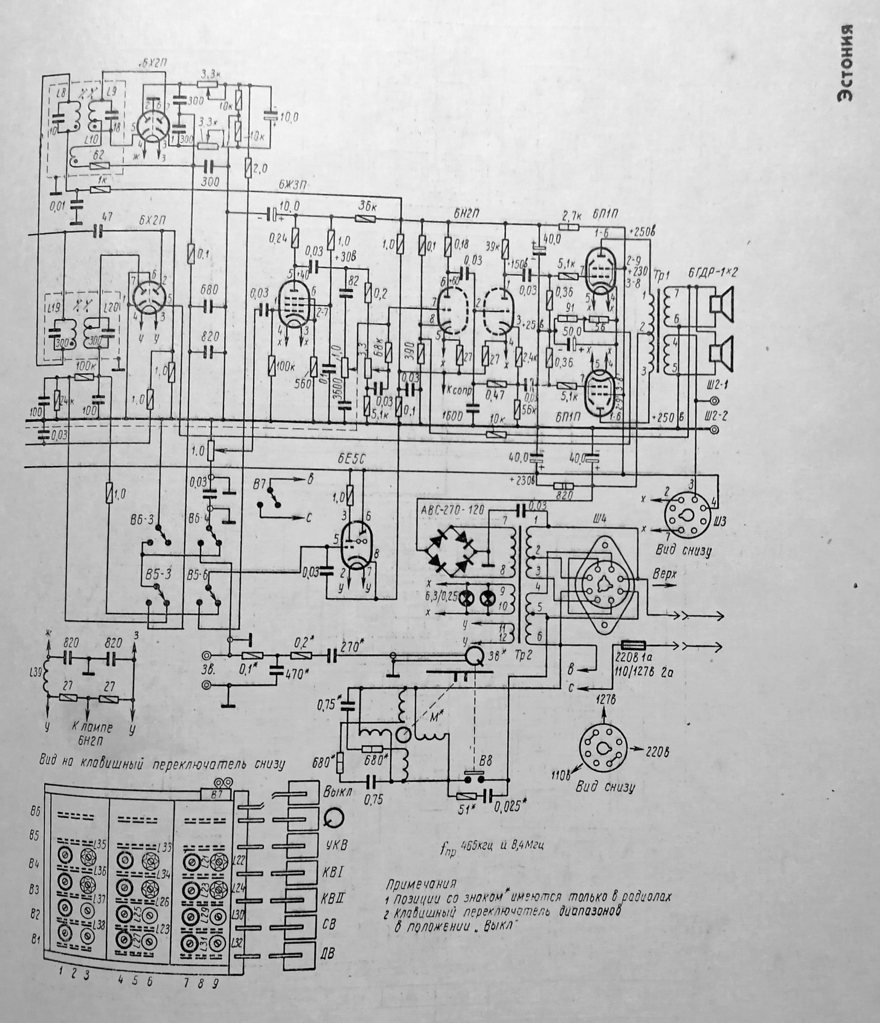

И по теме собственно нашел из книги, только от первой Эстонии.
В схеме 670 предполагается взаимокомпенсация нелинейности ВАХов, что выражается в лУчшей общей линейности Уся.
За что мы и любим СЕ двухкаскадник на 6LU8, ну а вы - на 6Ф3П, без затей.
В схеме 671 каскад СРПП очень линеен, и выхкаскад не будет скомпенсирован, для этого его надо переключить в УЛ. И то, СРПП с его низким выхсопром, особый смысл имеет чтобы прокАчивать сложную нагрузку, скажем, чтобы драйвить 2-3-4 Ёлки или Катьки в параллель - будет самый цимес.
Можете поискать схемы на 6С6П, 6П1П вместо неё встаёт практически без ограничений. Но и то и другое лучше в РР, ИМХО.

Конкретно на 6П1П у меня законченной разработки нет, только на 6С6П в триоде, в ней же можно с лучшим результатом использовать 6Ф6С, к сожаленю довольно редкие. В случае 6П1П рекомендую перейти на автоматическое смещение, тогда можно обойтись без отдельной емкости в фазоинверторе. Схема предполагалась как универсальная для разных выходных ламп, поэтому напряжение анодное довольно высокое, ориентируйтесь на приведённое на схеме.

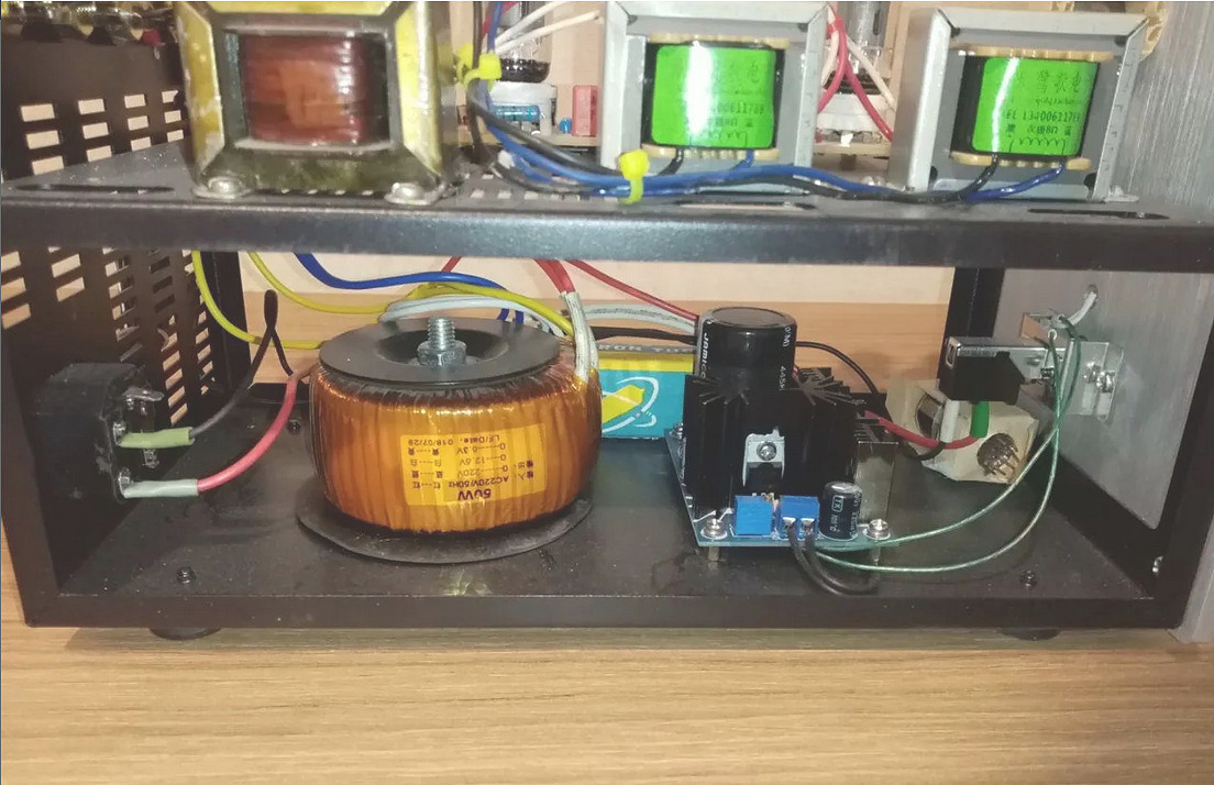

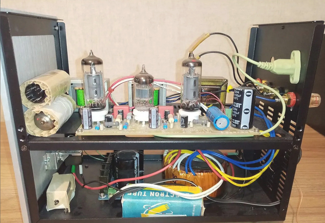

КИТ который китайский идёт с трансформаторами как сетевым (тороид) так и выходными под 6П1П, 4 лампы в запасе 6Н1П-6П1П по 2шт. Но у меня наши имеются, не понятно что там у китайцев в производстве и самое унылое схему не положили, на трансах имеются обозначения, выходники на 8ом.

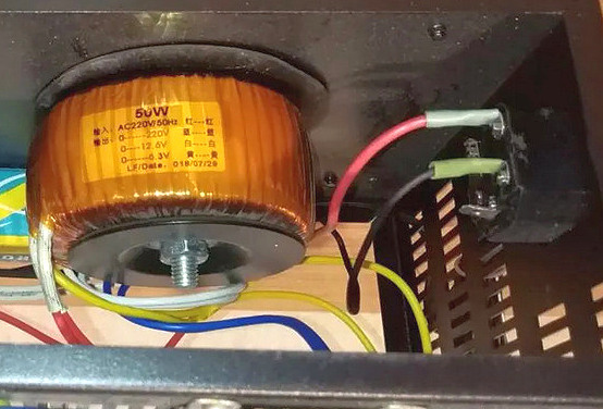

А можно параметры трансформаторов кита? Выходных и силового. Может что в голову придет.
По схемам в гугле 6AQ5 SE tube amplifier. Но можно учесть, что наши 6П1П легко держат на аноде 300 Вольт. Так что мощность, по сравнению с 6AQ5 будет на пару Ватт выше.
Самый лучший результат в SE из наших пальчиков будет с 6С19П. Но раскачка для неё 70-100в амплитудного.
Питание драйверу потребуется отдельное и высоковольтное. Хотя, можно использовать пентод, получится некий мини-Маэстро Гроссо от Макарова))) Но всего 1,5 - 2 Вт на выходе.

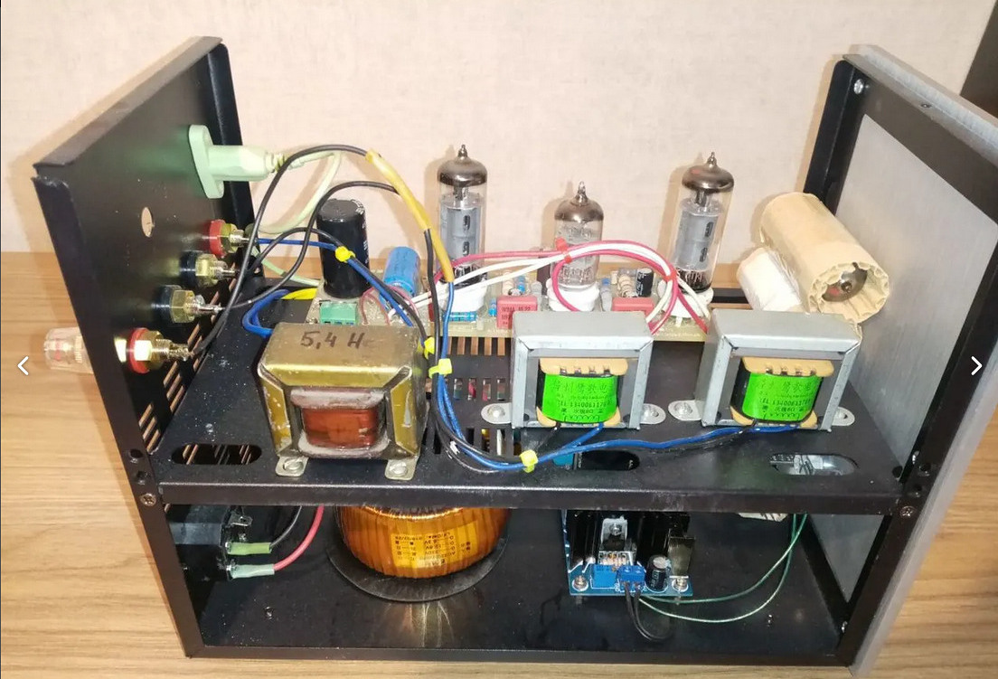

Обязательно фоты лучше закину более подробнее как приедет, а пока такие )
Упс. Всего в усилителе 3 баллона и трансики со спичечный коробок? Тогда, как мне кажется без вариантов. На вход 6Н2П и на выход 6П1П пентодом с ОООС. И то, как мне кажется, не хватит усиления для обратной связи...
Корпус мне нравится, а перекомпоновкой я обязательно займусь, все трансы уедут на первый этаж, на втором только сама плата и перекину разъёмы.
А пока послушаем чО там китайцы приготовили )
Трансы не обязательно переносить вовсе.
Так если речь о существующих, то незачем. Новые, более крупные - да.
