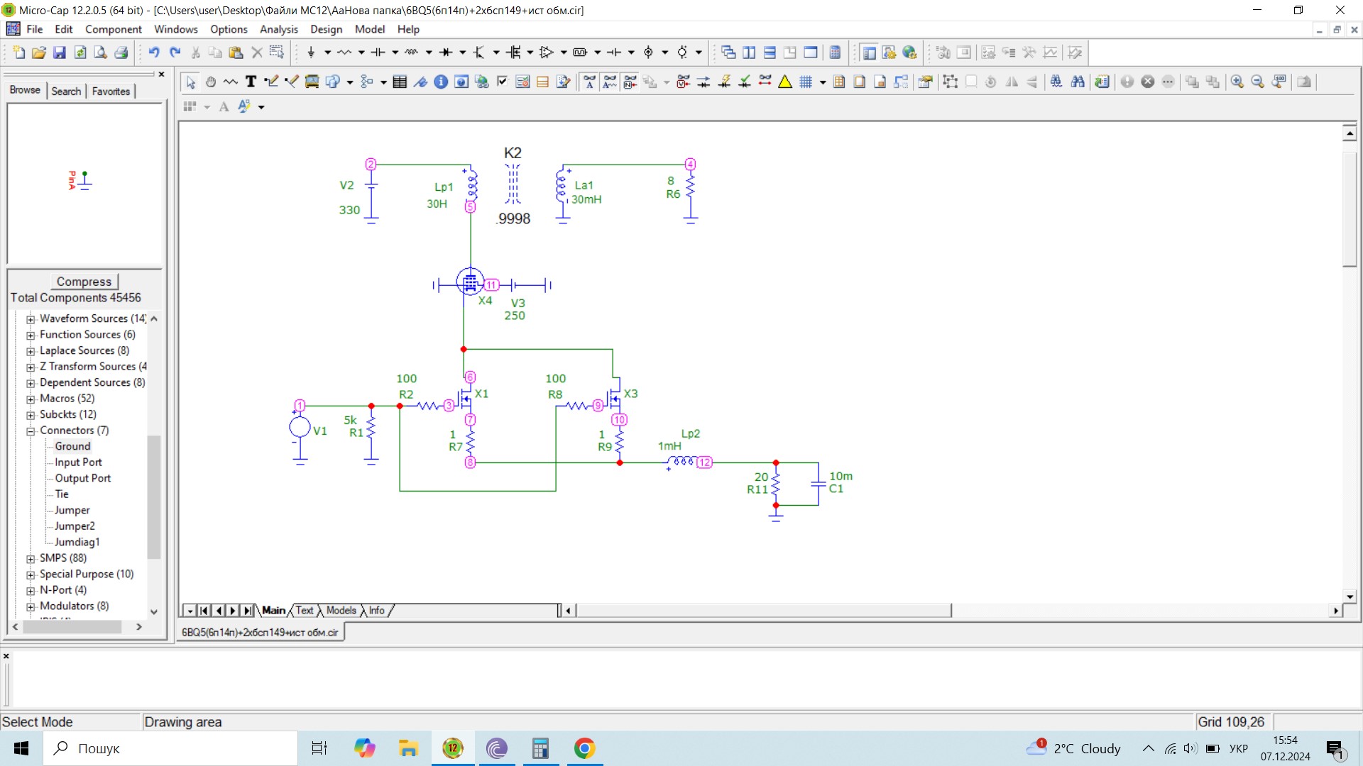

Николаев
Симульнул
Около 5 Вт при 1.75 В на входе, КО 0.5%, 0.4% КНИ, вьіх сопр 0.6 Ом
DIM
13 Дек 2019
2,412
672
Я тоже "симульнул", 6П14П-ЕВ двухтакт, питание анода +350 Вольт, вторая сетка +300 Вольт, анодный ток 35 мА в режиме покоя на лампу. Нагрузка 8 кОм. Почти 24 Вт на выходе без учета потерь в трансе.
