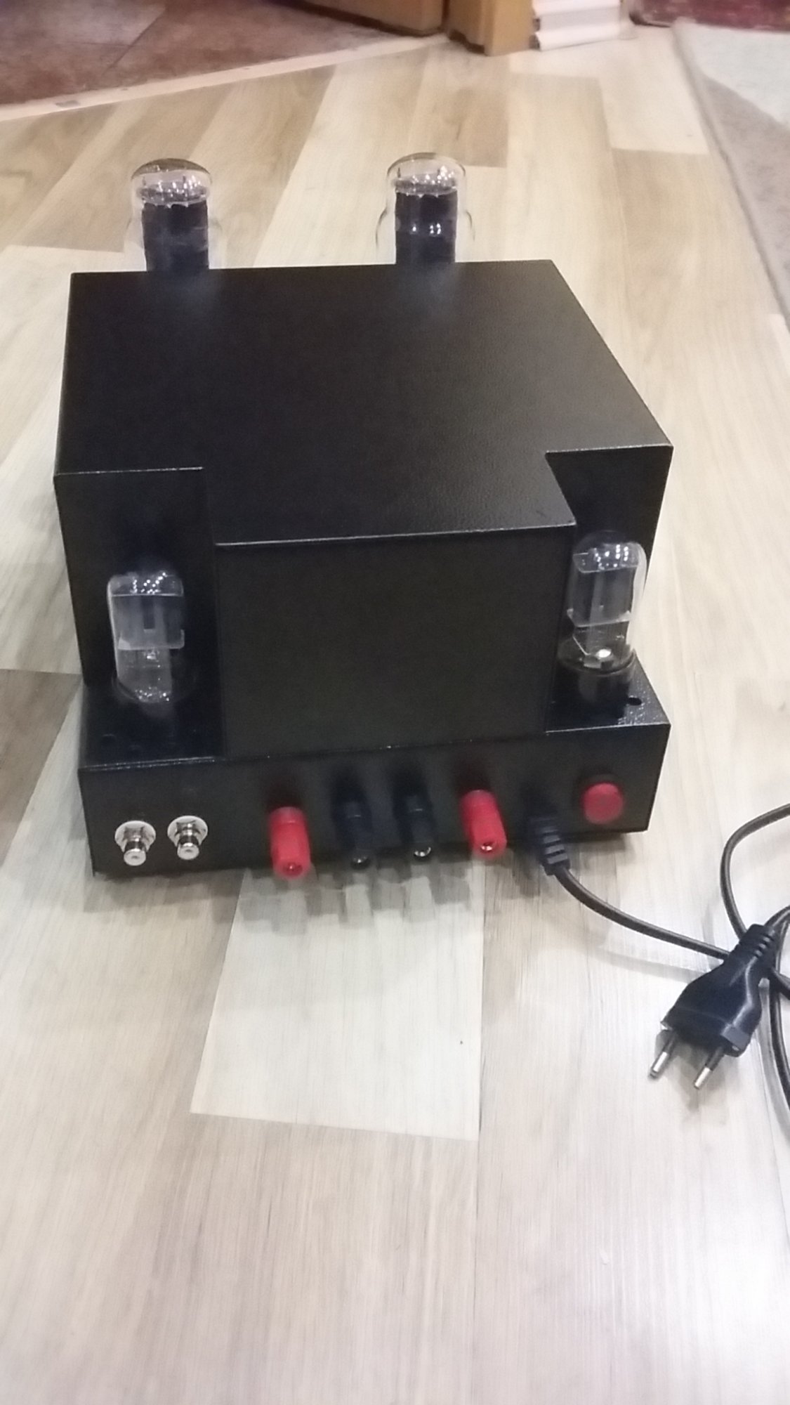

Юрий Робертович!Сергей, проще надо быть. 6п14п с 1/2 6н1п, хватает ВСЕГО, и даже чувств. 0,5в RMS, и даже без С катода. Размер раза в 1,5 сразу можно уменьшить. Нефигу TW6SE такое счастье с 430 омами, пусть заработает
Эти откушенные углы сзади- не от хорошей жизни. Трансы отожрали кусок площади , для кенотронов спереди не было места, а углы пустые, вот и придумалось такое решение. Зато безопасно, можно на бок класть, на тыл ставить вертикально, при настройке.Кстати у АБ проскакивала знатная компоновка.
Там, где кенотроны стоят сзади в своего рода выгородках за трансформаторами.
Ее облизать чуток да задокументировать, отличный корпус получится для начального уровня конструкций.
PS если дойду до следующего проекта - так и сделаю.
зато функционально получилось самое то.Эти откушенные углы сзади- не от хорошей жизни.
