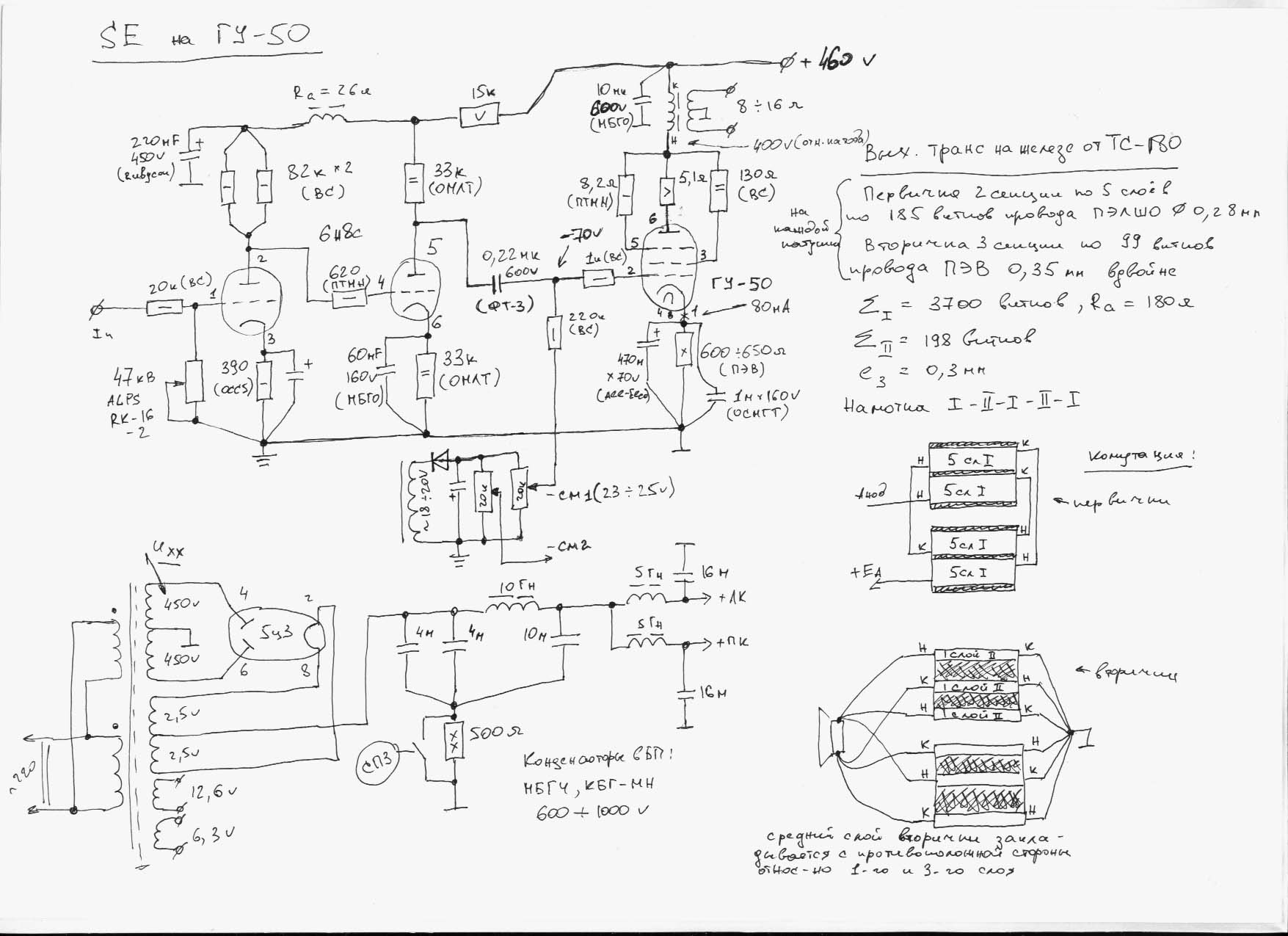

Усилитель SE на ГУ-50
  • Автор темы Автор темы IgorE

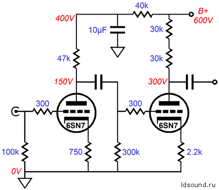

Игорь, если будете делать Райчерта плоть и кровь, во втором каскаде катодный конденсатор 100мкф лучше убрать. Почти как у Бруски
А Как я изобрел велосипед, она кривая, с непосредственной связью
    31.2 KB · Просмотры: 312

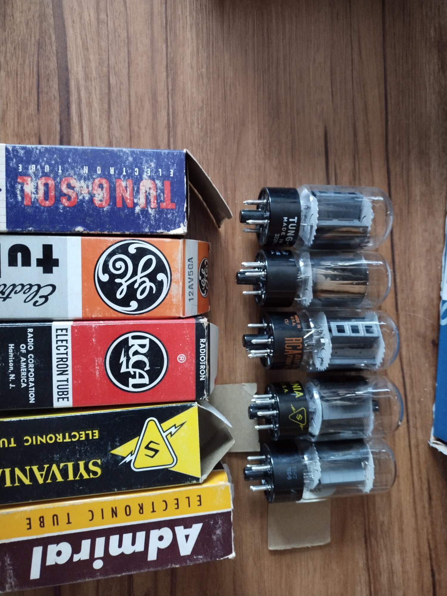

12AV5 - кажется шесть типов
Точно больше шести т.к.5 есть у меня и ещё две фирмы отмел, там анод мизерный. Но это все не новодел, и качество звука и продолжительность жизни на уровне.

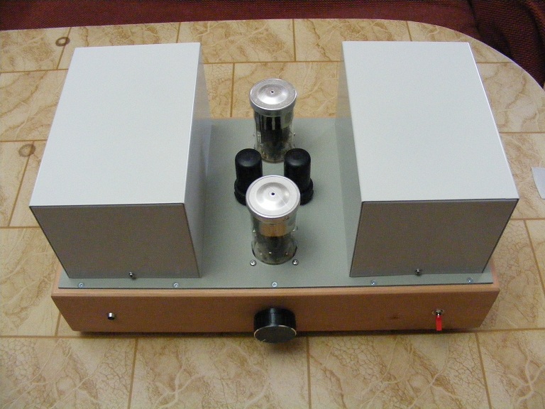

    498.3 KB · Просмотры: 188
    442.4 KB · Просмотры: 202
Всё, намерялись у кого толще? Можно продолжать?

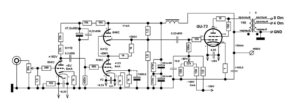

Выходной каскад берем за основу Юрия Робертовича
Драйвер мне понравился от А.Резвой
Но если принять низкое напряжение питание Гу50, то необходимо опять 2 высоких анодных. Плохо + смещение. Совсем грустно
Какой выход и есть ли он в такой связке?

Именно так сделано у знакомого из Москвы, выход на 6с4с, драйвер српп на 6с8с, и пред-каскад драйвера на 6с8с тоже.

Делайте с автосмещением, ГУ50 у меня до 700В в триоде держала, тут и подавно справится. Усиления драйверу хватит.

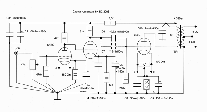

А по Бруски на 6н8с - не катит? И +600в...
ГУ-50 автомат, от комбинированного почти сразу ушел

У Резвого, как СРПП от 600в, никогда не включу, и Вам советую, только в два этажа. Между катод-подогреватель 100в...
Пож. нарисуйте как это будет на схеме.

Для тех, кому интересно: накал СРПП шунтирован двумя резисторами, со средней точки на землю ёмкость 0,1мкФ и далее, сколько не жалко. Реально работало ( и продолжает работать) до 620В. Сделано так чтобы не разносить СРПП на два баллона, а что подвигло - не скажу! Не фиг срачу повод давать!

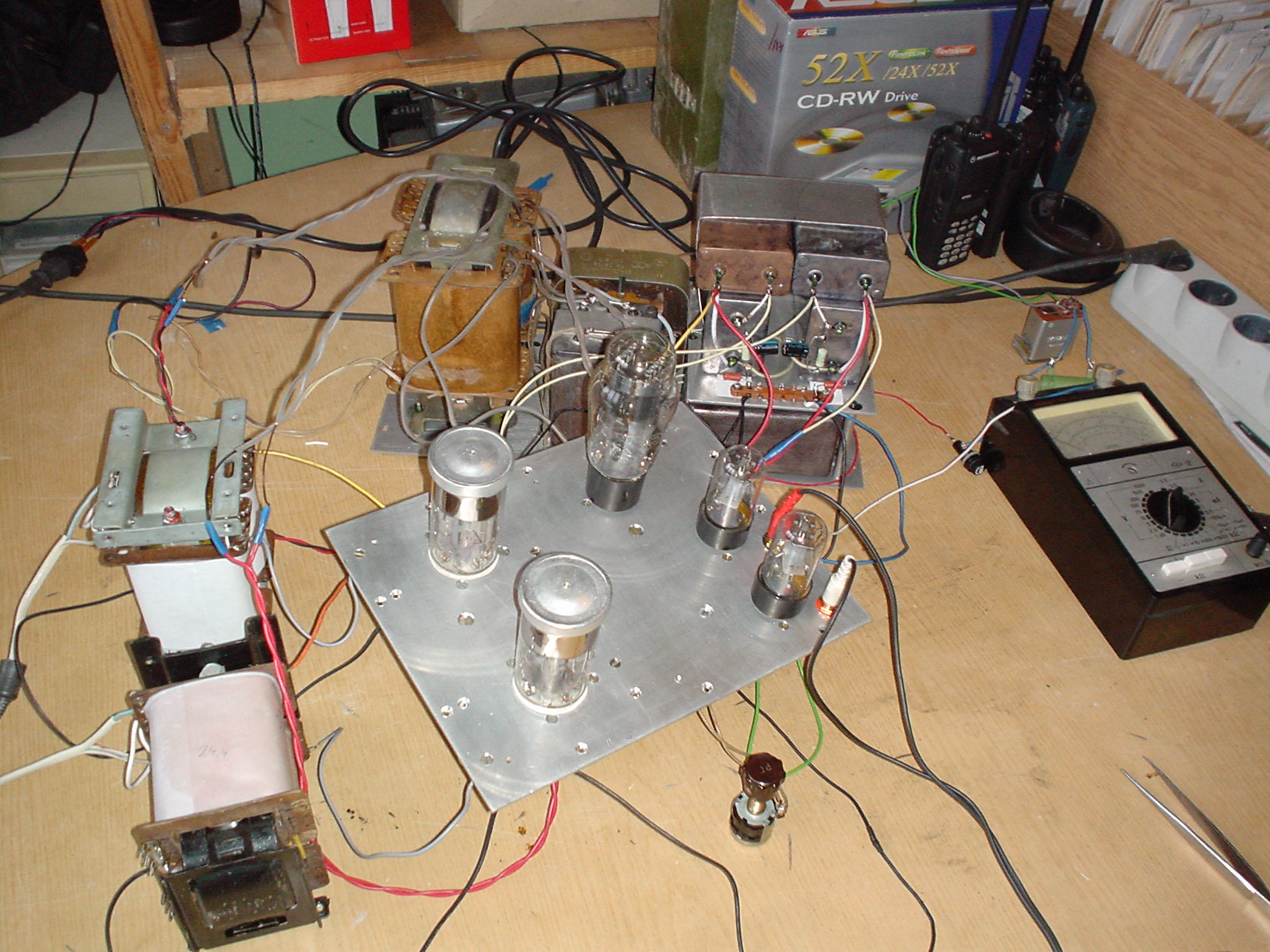

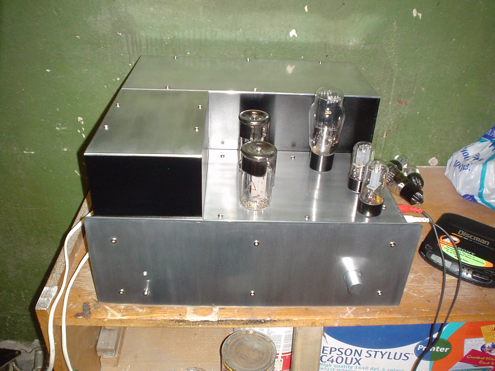

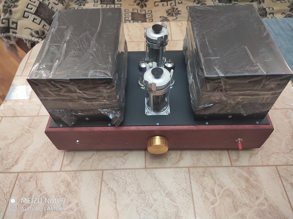

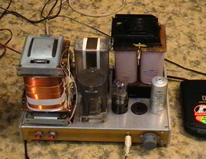

На ГУ50 делал пару усилителей, один с драйвером на 6Ж8, второй на EF80...
Звучали очень достойно...
    149.7 KB · Просмотры: 183
    275.9 KB · Просмотры: 172
Вот отыскал, а схема не Райчерта, значит она мне чем то не приглянулась, был 2005 год. Электролиты только в питании 6н8с.
А годом ранее один канал в виде макета
Небольшая выжимка.

Кривая схема, говорил
    50.8 KB · Просмотры: 328
