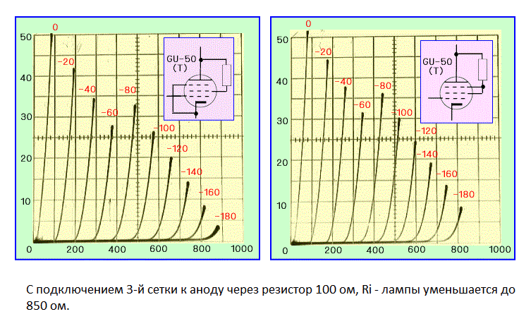

Повышаем крутизну.
    72.5 KB · Просмотры: 126

687
191
Слишком радостные цифры, чтобы в них радостно поверить. Шоб три витка той антидинатронки прям-таки вознесли крутизну до небес.
В принципе 10-15% повышения крутизны и снижения Ri это нормально. Другое дело, что доверять этим вах я бы не стал, поскольку по 2 графику (2 и 3 сетки на аноды) Ri выходит под 2 ком (ветвь -60 В, токи 10-30 мА напряжение 305-340 В)

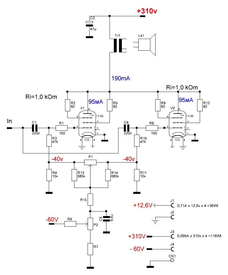

В этой теме проектируем усилитель и обсуждаем усилители на Гу50.
1. Выходной каскад на спарке ГУ-50 фиксированное смещение.
Экая экономная ф... ня на выходе получится.
Т. есть нужен тр-р анодник около 100Вт на два канала?
Какое выходное напряжение драйвера нужно?
По выходному тр-ру отдельно и позже. Есть пару железяк от квакнутого пром.усилителя. Без катушек. Катушки сцуки на медь сдали.
Что за нищебродское желание сэкономить 3 копейки и изгадить всю конструкцию на корню?
1. SE
2. 10Вт+- Если возможно от одной. Если это проблемно, пара.
3. Очень большая хотелка использовать безтранс-й блок питания с удвоением для силовой части. Если это сложно для драйвера, то он от отдельного маломощного.
Смешно, очень смешно, до колик. В связи с п. 3 надо написать: "2 пальца в розетку не совать, здесь убиться удобнее - одна рука на корпус, второй крепко держись за батарею. Перед употреблением зачистить место держания за батарею от краски и окислов".
Это не в ваттах дело. Действительно это руки обрывать надо. Видимо всё не так. При правильно расчитанном\изготовленном тр-ре индукция при нагрузке превышающей расчетную уменьшается. Как бы это странно для обычного человека, но это так и есть. Проверено ПРЯМЫМ методом, наблюдая на осциле.
Всё правильно. Есть замечания, но совершенно несущественные. Блохи. Как и написано оптимально 1.25 Тл. Плотность тока 2,5А\мм2. Больше - повышенная температура. Меньше-гробим другие параметры.
Аффтар решил рассмешить до колик - поздравляю удалось. Каждая фраза - готовый перл.
Всё, намерялись у кого толще? Можно продолжать?
Естественно у вас, милейший Аффтар, остальные курят в сторонке.
Выходной каскад берем за основу Юрия Робертовича
Драйвер мне понравился от А.Резвой
Но если принять низкое напряжение питание Гу50, то необходимо опять 2 высоких анодных. Плохо + смещение. Совсем грустно
Какой выход и есть ли он в такой связке?
Полная херь получится.
