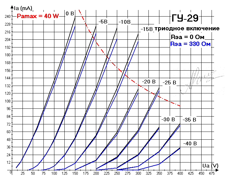

Например можно гу-29 использовать триодом.

По звучанию ГМИ-6 обыгрывает своих "сестер" ГУ-29 и ГИ-30...
11, особенно мощность накала радует!
Тем не менее очень приятная по звуку лампа.
а чего там особенного? насколько помню около 1.5а , правда напряжение около 30в
Почти в два раза больше чем у ГУ72. Панельки карболитовые чернеют быстро, а так вполне сравнимы.

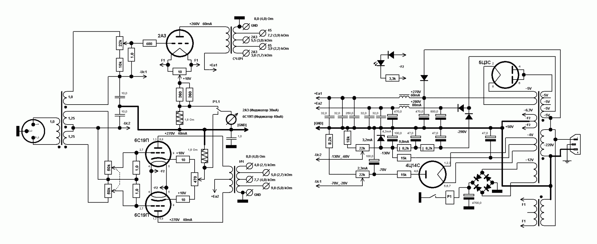

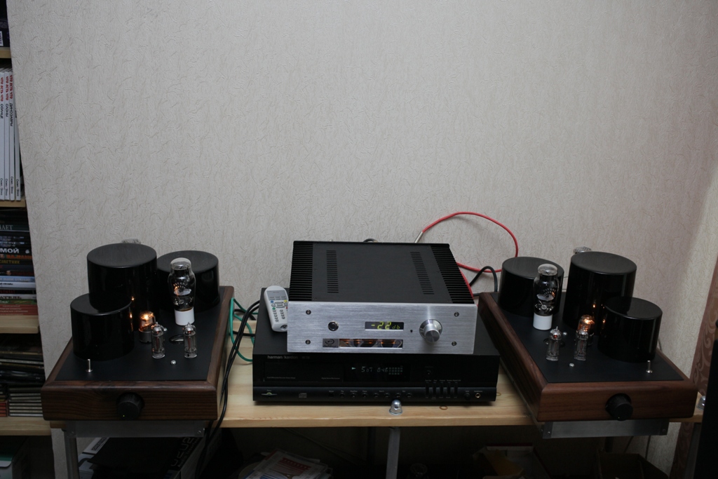

Мне на перевоспитание неоднократно присылали усилители на 2А3 и 300В. Как Вы думаете, это хорошо звучащие лампы? А вот поделки звучали совсем плохо. В результате оставались только корпуса и ламповые панельки, претензий от заказчиков не поступало.
    298.6 KB · Просмотры: 258

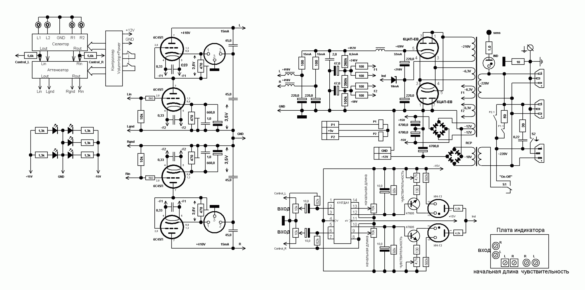

19-е лампочки там? Плохо видно.
Прикольно. Я всю ночь на 19-х РР считал как раз. Очень хорошо выходит, кстати. Странно, что мало таких усилителей.
Так отрекламируй со схемою, будет больше :)
Да я режимы только ловил. Можно очень простую схему с парафазным МКТ и всего одной лампой в драйвере.
Эти лампы в первых рядах как бы. В чем причина была? В двух слова.

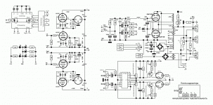

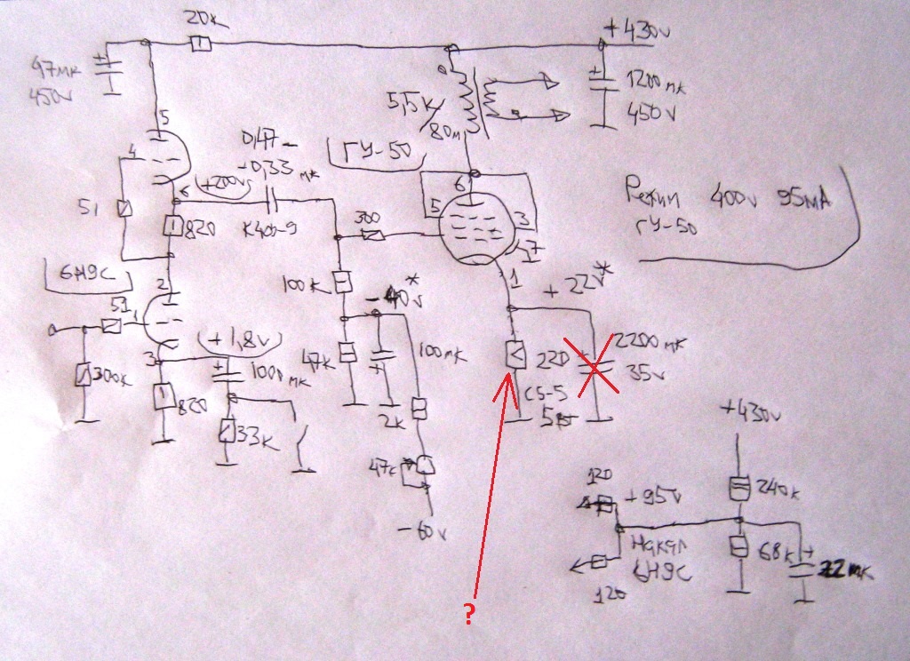

Какое мах ( в пределах Омы, десятки Ом) номинал сопротивления можно установить в катоде при чистом фиксированном смещении? Сопротивление поставить только как датчик тока. Что бы не ставить конденсатор и влияния на звук не было.
(Схема от ЮР для наглядности)
