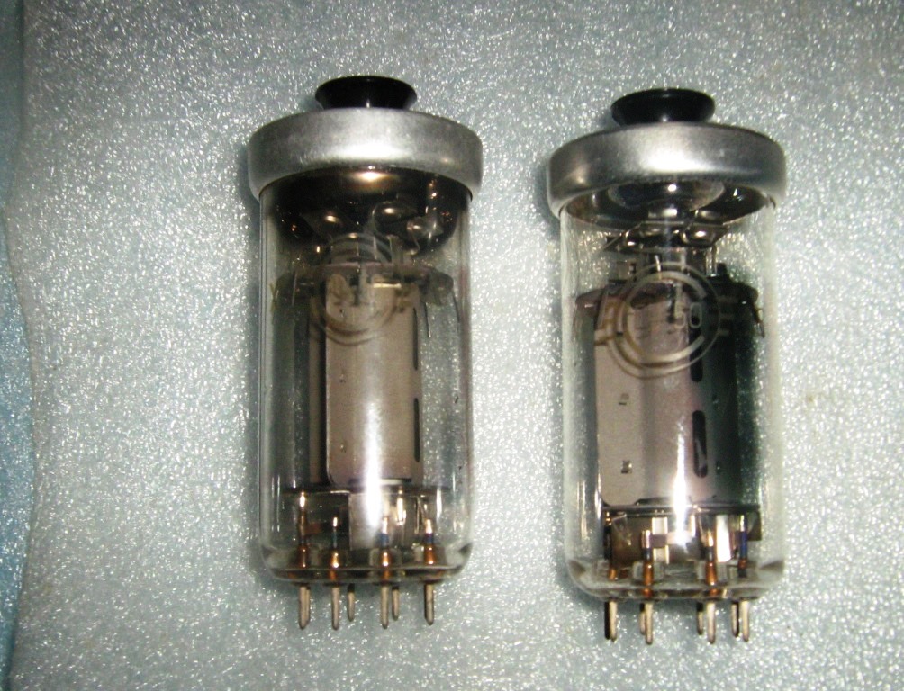

С чего бы? Гу-50 лампа изначально высоковольтная, косвенно об этом говорит её катод со слабой эмиссией. У неё как у любой другой есть максимальная мощность анода и второй сетки. Считаем ток по формулам 6 класса и ничего не сгорит. Мощность делим на питание, отнимаем пяток миллиампер на аноде и все дела. Резистор в триодном включении во вторую сетку ставят больше для успокоения, 100-200 Ом вполне хватит. Это пентодом опасно превышать ток и напряжение должно быть по справочнику, а триодом нам напряжение по барабану, выше анодного всё равно не будет, резистор не даст.
Раз первичка тонкая, я бы анодное повышал сколько могу. Хоть до 800 вольт если есть.
Кстати, а разве лампа в триодном включении не работает при отключенной 2 сетке (просто не припаяна)? Так какая разница отключена сетка, или отгорела? Анод есть, и достаточно.
без экранной сетки лампа ваша не откроется. Точнее. откроется при сильно большем анодном напряжении. Получится правосторонняяя лампа.

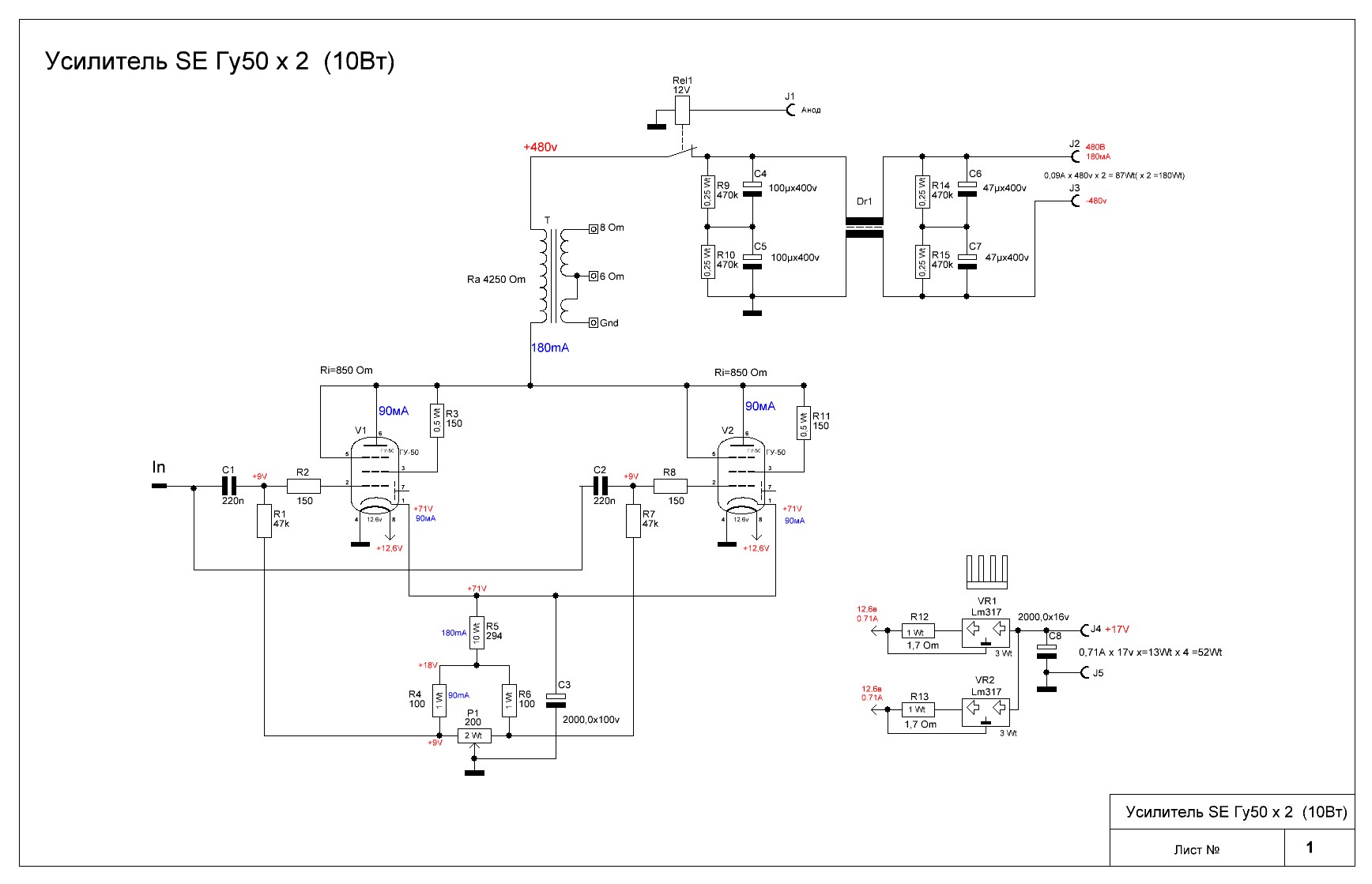

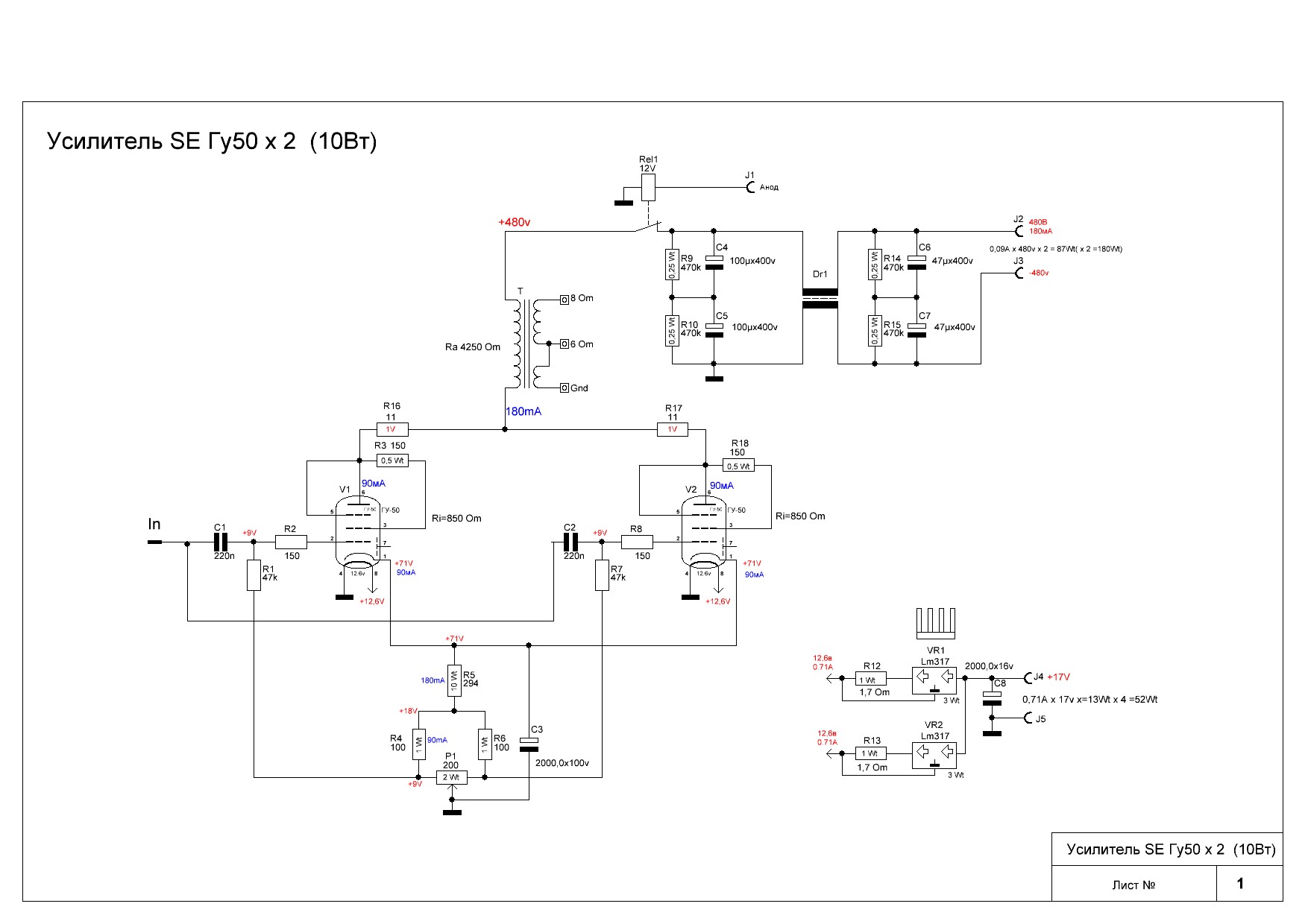

Чистовой вариант.
Самокритика движущая сила:
Не нравится мне автосмещение. (Какое лучше для звука не знаю, прошу всех принять участие в обсуждении.) Не нравится мне печка в катоде. 6 Ватт на лампу, 24Ватта на четыре лампы ну совсем мне не хочется такого. Во первых, ВВ блок питаня не хило увеличиваем, во вторых этот подьем мощности выбрасываем в воздух, в тепло. Которое еще и париться надо куда деть. Не по советски это.smile_33
С3 в катоде то же озонировать звук не будет, думаю. Самая лучшая деталь, это та которой в конструкции нет.
Может переработать схему как было, пока в железе ничего нет. Уменьшить анодное и сделать фиксированное смещение? Минусовое напряжение вывернусь, как то придумаю где взять.
Воля Ваша, с автосмещением работа стабильнее, с фиксой звук динамичней ИМХО. Если частично сделаете катодное смещение, можно им выставить лампы по одинаковому току, сетки запарралелить и съэкономить на разделительных конденсаторах.
Да, рекомендую прямо на лепесток анода 10 Ом припаять, защита от возбуда.

В папке по этому усилителю уменя лежит. Помню и смотрю. Но чем больше чужих решений знаешь,тем меньше примитива у начинающего.
Но!
Сами написали,что режимы в нем шлак. Какие правильные? Озвучте.
Режимы НОРМАЛЬНЫЕ, на грани мощности. Все работало.
Старая схема, которая здесь нарисована, она недолго и работала, ........... 2 сетка при большем 400в довольна быстро отгорала.
Тут играем, тут селёдку заворачивали.
Напишите конкретно желательные режимы, еще раз.
У приятеля пушпулл на ГУ-50 в триоде, с питанием 400в, от Прибоя трансы. Выгорали гушки уже несколько раз, устали менять.
Светлана 1958г, ромб и ВП, остались еще 2 шт
Про что и говорил, хотите чтоб долго работала, в триоде всего +380в МАКСИМУМ

Выставляем рабочий ток и потом выравниваем по ИНИ. Просто и эффективно.

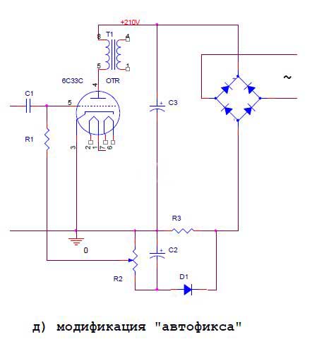

Это разновидность автоматического смещения с так называемым "подземным" резистором, применяется для того, чтобы убрать конденсатор в цепи катода. А.Бокарёв упоминал о нём, если не ошибаюсь, в 2005 г., Торрес использовал в усилителе на 6с33с

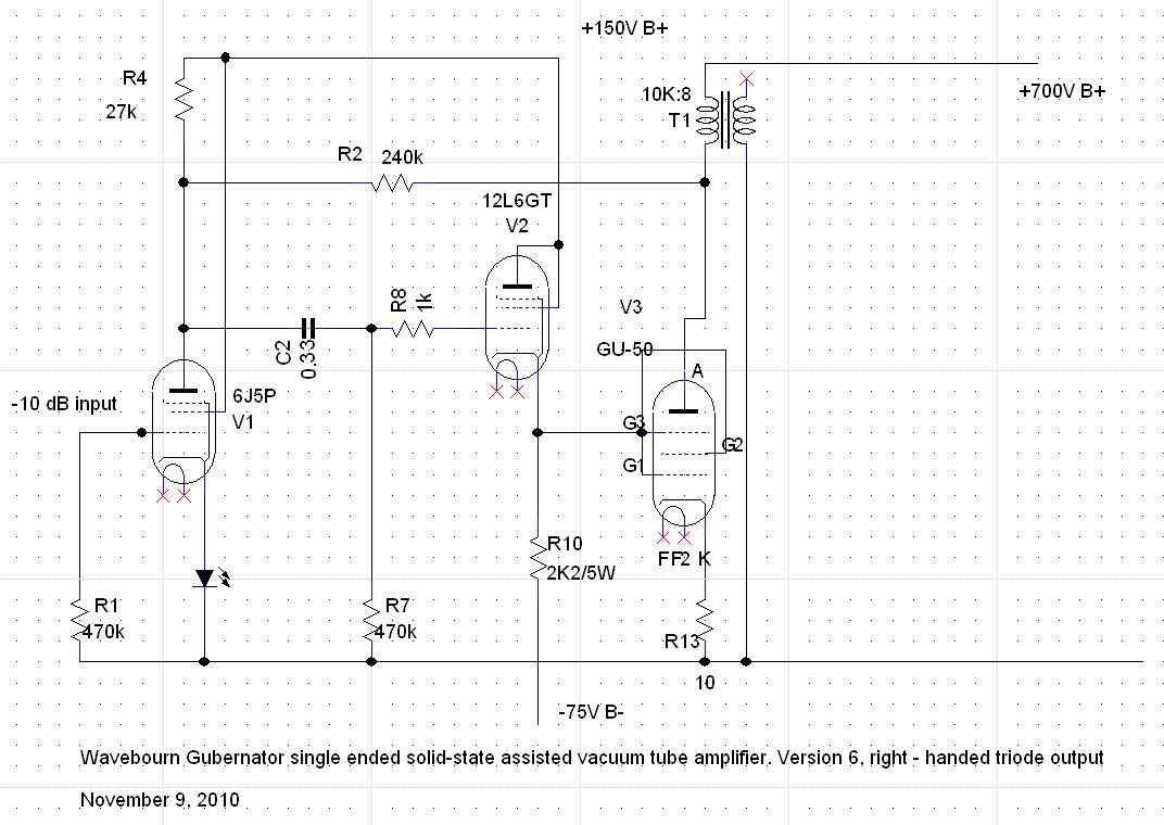

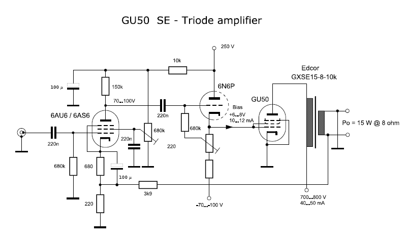

В копилку рабочие схемы на гу-50
    113.5 KB · Просмотры: 391
    15.7 KB · Просмотры: 382
Схема работала на ГУ-50, пред был 6Э5П. Режимы ГУ-50 обеспечивались.
Соблазн и выгода большая от комбинированного смещения. Частично уменьшаем тепловыделение в трюме усилителя. Плюс большой и не паримся с отрицательным напряжением.
Но едино, имеем мощ-ный источник тепла.
Провел маленький мат.анализ. Для одной лампы Гу50 это не менее 3.5Вт. Немного. Но когда их четыре, уже 14Вт. Существенно.
Сейчас уже определены основные данные и болванки схем и фикс. и авто. и комбинированного смещения. Предварительно посчитал ТВЗ, моё железо подойдет.
Переключусь на проектирования ИБП анодного напряжения. Высоковольтный ИБП не делал до сих пор. Посмотрим как это дело получится и как вытянуть дополнительное отрицательное напряжение. Уже после этого приму решение какое смещение использовать.

Условно рабочие, с 700-800в и 6AU6-6NP6P, другая не лучше, до первого выгорания... Копите, ребятки, молчу я.
