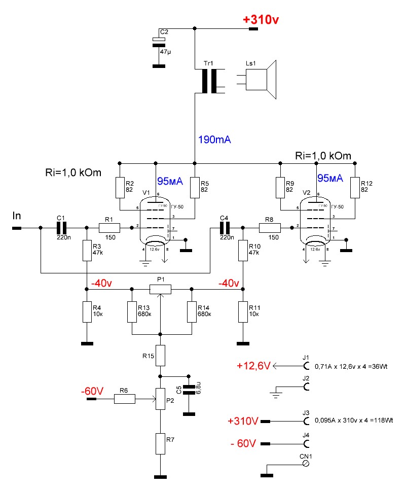

и мне кажется катоды можно просто вместе соединить . а не городить отдельные катодные цепи, если лампы обе новые
Какое мнение будет по этому предложение? Я не делал лампы, но по аналогии транз. схем правильное.
Или подбор или отстройка тока, не уверен, что ГУ-50 похожи прям как 6С19П.
Т. есть проще оставить как есть и не морочить голову с подбором? У меня их ведра нет.
Да "фигзна" как лучше, я бы фиксированное сделал вообще. Но вам с драйвером придется возиться, питание для стандартного будет маловато.
Тут общее решение нужно зубров. Фиксированное было вначале, поменяли на авто. Как будет консенсус, так и будет. Скажем так, что схема будет рождена форумом.
О драйвере пока не думать, он будет запитан от дополнительного БП........ скорее всего. Война план покажет, но это не проблема, варианты есть.
Чуток подправил схему.
Фиксированное даст вам еще 40 Вольт для анода, оно и так мало.
Спасибо.
Сделаю второй вариант схемы с фикс.смещением. 40 Вольт не так и мало, а удвоитель не хочется ставить для анодного (600в).
600 Вольт - никуда, если только на драйвер.

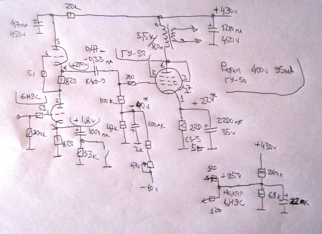

У знакомого где-то 20 лет работает, моя сборка и схема, одна ГУ-50, скоро застрелюсь...! Смещение автомат, ехать далеко, 200 км. И н нагрузка 6,5 ком/Rн
Драйвер на 6sl7 в СРПП от +550в, и ничего не надо!
Я сегодня-завтра обсчитаю выходной трансформатор. Если имеющиеся железо будет мало, то будет одна лампа.
Вы расчитывали или методом тыка (по прецеденту)?
Расчитывал, но ТВЗ был готовый, ОСМ-0,16 от Шалина, и расчитан не на ГУ-50, 2006г еще

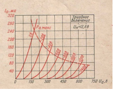

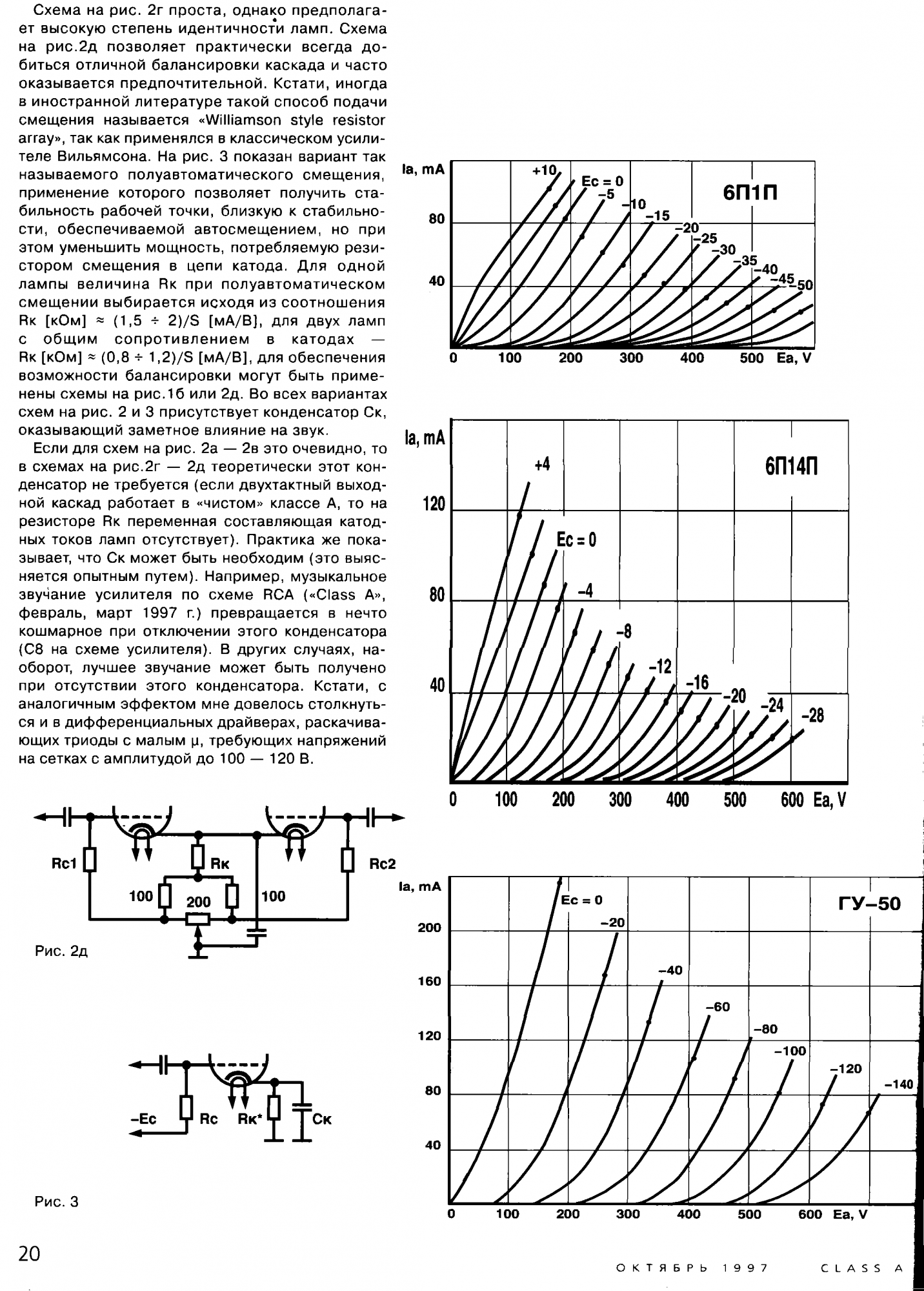

Сопоставляю вашу схему с ВАХ Гу50 в триоде.
Получается у меня, что вы превысили мах допустимую мощ-ть.
У Никиты Трошкина правильнЕЕ

Взял шаблон с одной лампой. Умножил на 2
Прошу высказать замечания и предложения.
На сайте где я взял схему, было написано что R тран-ра в таком режиме 3,5кОм ? Посчитать я смогу, но есть практика.
Как при таком анодном и смещении 40В получился ток 100мА? Да и величина катодного резистора не соответствует режиму.
И навскидку при смещении 40В и токе 100мА (анодное 300В "с хвостиком") внутреннее (одной лампы) где-то в районе 1 кОм.
И навскидку при смещении 40В и токе 100мА (анодное 300В "с хвостиком") внутреннее одной лампы где-то в районе 1 кОм.

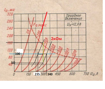

к сожалению, ГУ=50 в триоде точно выше считанных по ВАХе 800 Ом . Кило двести там.
Я впервые это делаю,но у меня получилось 2кОм одной лампы. Вполне допускаю что мог и не правильно сделать. Конечно очень-очень приблизительно считал. Точно посчитаю, когда определимся окончательно и с режимами и архитектурой.

DIM предложил сделать фиксированное питание, что бы увеличить напряжение на аноде.
Это конечно лучше.
Схема с фиксированным питанием.
Для расчёта внутреннего сопротивления нужно брать отрезок поменьше.
100n на входе, думаю, маловато.
130 кОм в цепи смещения не много? Что говорит даташит о максимальной величине резистора утечки при фиксированном смещении?
Сейчас буду зто посмотреть. Пока это болванка.
100кОм при авто. 50кОм при фиксированном. Поправляю.
Спасибо.

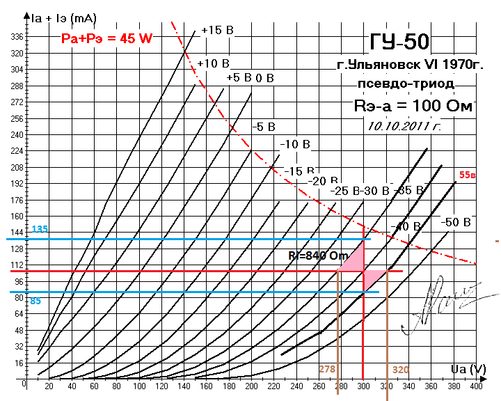

Нашел якобы более точные ВАХи, снятые автором с лампы.
Действительно, получилось 850Ом.
+like
График с расчетом.
