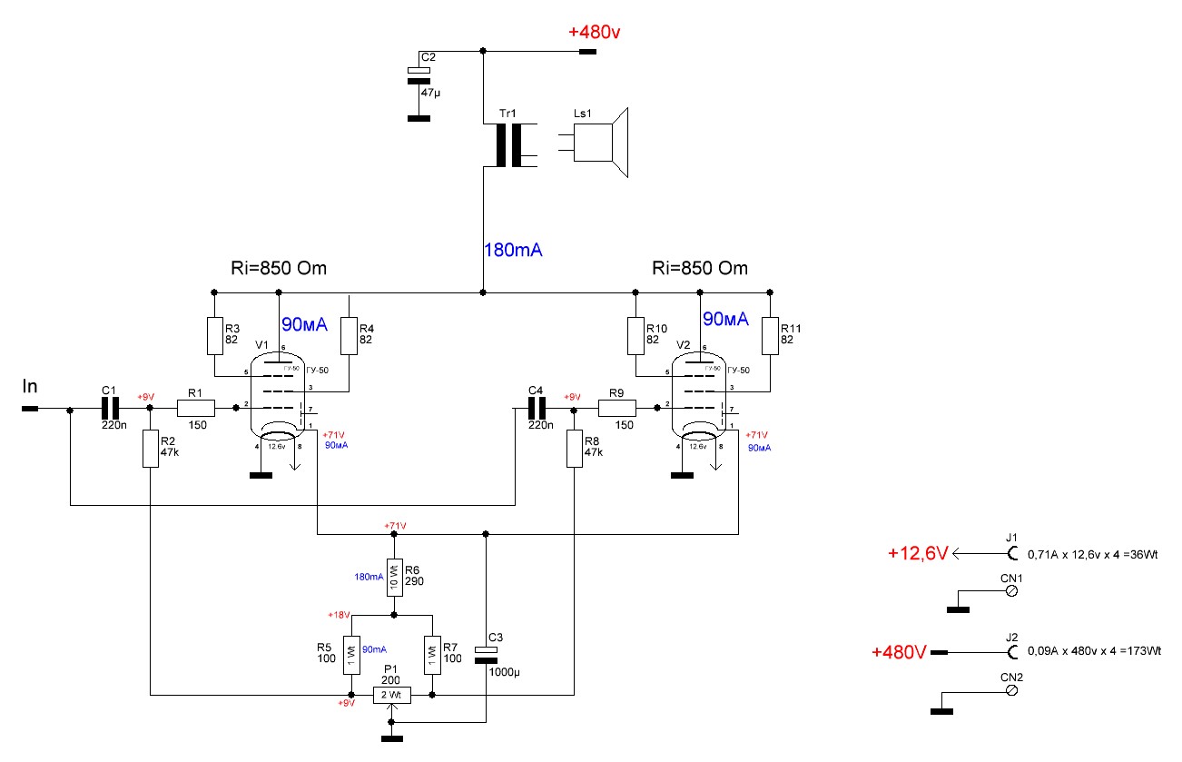

Согласно руководящему и направляющему решению партии пана А. Резвой схема преобразована в такой вид:
Спарка Гу50, автосмещение с возможностью балансировки лампы.
Нужны ли резисторы R3,4,10,11? Или сетки просто соединить с анодами?
Расчет сопротивление лампы.

Прошу высказывать замечания.
Третью сетку можно прямо на анод, вторая без резистора иногда вызывает генерацию, лучше ом 100-150 поставить, балансировку я бы делал в катодах, , ИМХО.
480В при автосмещении гушке как слону дробина.

Какой мощ-ти резистор в цепи третьей сетки?

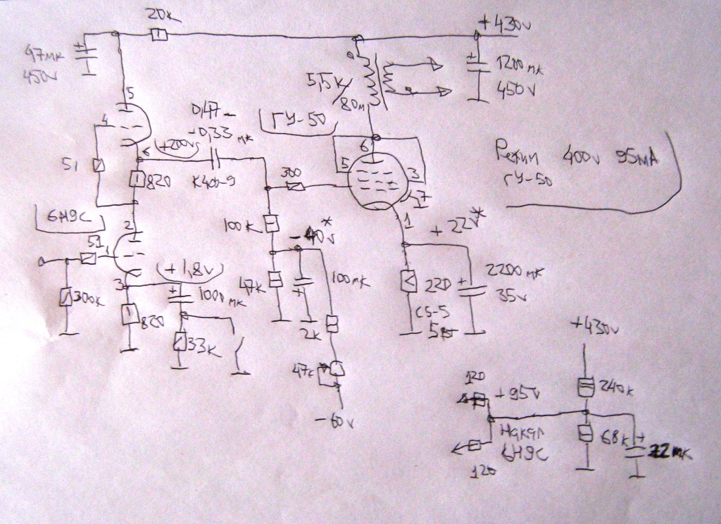

Посмотрите хоть, как вторая сетка отгорает, гу 50 триод, а на ней больше 350в. Недолго музыка играла, недолго фраер танцевал...
А туточки напряжение ещё больше. Схема от Ю.Р. smile_33

Не надо путать божий дар с яичницей! Если нет в цепи 2й сетки антизвонника и умный разработчик пропустит факт генерации - она и на 250В отгорит! Но это надо тупо не заметить охрененного тока катода. Или тыкаться осциллографом в поисках генерации и счастливо наблюдать её отсутствие! smile_33 Петлёй надо смотреть. Или неёнкой! Я уже не вспоминаю случАи, когда генерация только при надичии НЧ сигнала возникает.

Старая схема, которая здесь нарисована, она недолго и работала, и когда мне товарищ позвонил, сказал что все устраивает, и тогда взял режим ГУ-50 полегче, +380в с автоматом, и 105-110 ма, чтобы она долго работала, знал ее слабость, 2 сетка при большем 400в довольна быстро отгорала. Режим драйвера +550в СРПП 6н9с.

По поводу напряжения на 2 и 3 сетках - в триодном режиме актуальнее мощность, рассеиваемая на сетках, вот её нежелательно превышать.
В цепи каждого катода я поставил бы по резистору 1-2 Ом для контроля токов.

С чего бы? Гу-50 лампа изначально высоковольтная, косвенно об этом говорит её катод со слабой эмиссией. У неё как у любой другой есть максимальная мощность анода и второй сетки. Считаем ток по формулам 6 класса и ничего не сгорит. Мощность делим на питание, отнимаем пяток миллиампер на аноде и все дела. Резистор в триодном включении во вторую сетку ставят больше для успокоения, 100-200 Ом вполне хватит. Это пентодом опасно превышать ток и напряжение должно быть по справочнику, а триодом нам напряжение по барабану, выше анодного всё равно не будет, резистор не даст.

Мощность анода 40 Ватт, питание 480 значит ток не выше 80 мА на 1 лампу. Сдвоенным 160 мА. Обмотка явно тонкая, значит надо повышать питание вдвое и соответственно снижать ток. Тогда будет режим адекватный ТВЗ.

Не работает. Анода недостаточно при оторванной экранной сетке. Просто запомните как факт.
Током 3й не стоит беспокоится вовсе - она очень редкая и в наших режимах практически незаметная. Ток второй сетки зависит от напряжения на ней и на аноде. В триоде сетка 2 и анод эквипотенциальны, но у большинства пентодов в триодном режиме нулевая ВАХ проходит так, что ток через 2ю сетку не может быть катастрофически большим. Мне не встречались случаи отгорания 2й сетки в УНЧ если всё было сделано правильно и не возникала генерация. А вот в случае возбуждения бывало баллоны ламп оплавлялись, 6Р3С особенно часто попадались .
