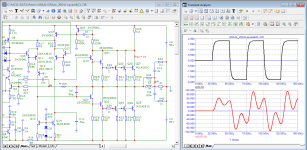

Усилители и 2024

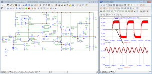

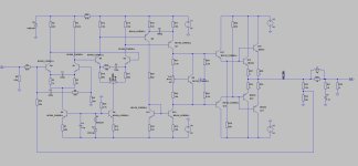

    125.9 KB · Просмотры: 163

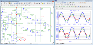

У меня их - не одна. Переставьти один конденсатор и попугайте всех заново.

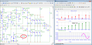

так? как ни садитесь, в музыканты не годитесь! она не только на первом периоде коряво работает, но и на последующих
    94.2 KB · Просмотры: 122
    80.8 KB · Просмотры: 122

Вот что он делает:
45 В на какой нагрузке?
Это какой негодяй написал тут: 4 Ома? Надеюсь, не вы же?
Может, родня с Албании приехала, в симульках ковыряется?
Гоните этих цыган в шею.
Ток в нагрузке = 45 В / 4 Ома = 11,25 А
А какой тогда ток должен иметь ВК в классе А, чтобы не заскочить в отсечку и иметь запас на линейность?
Минимум 6 А. Для ВК в классе А линейность на предельных мощностях тем выше, чем больше запас по току, так что и 7 А маловато.

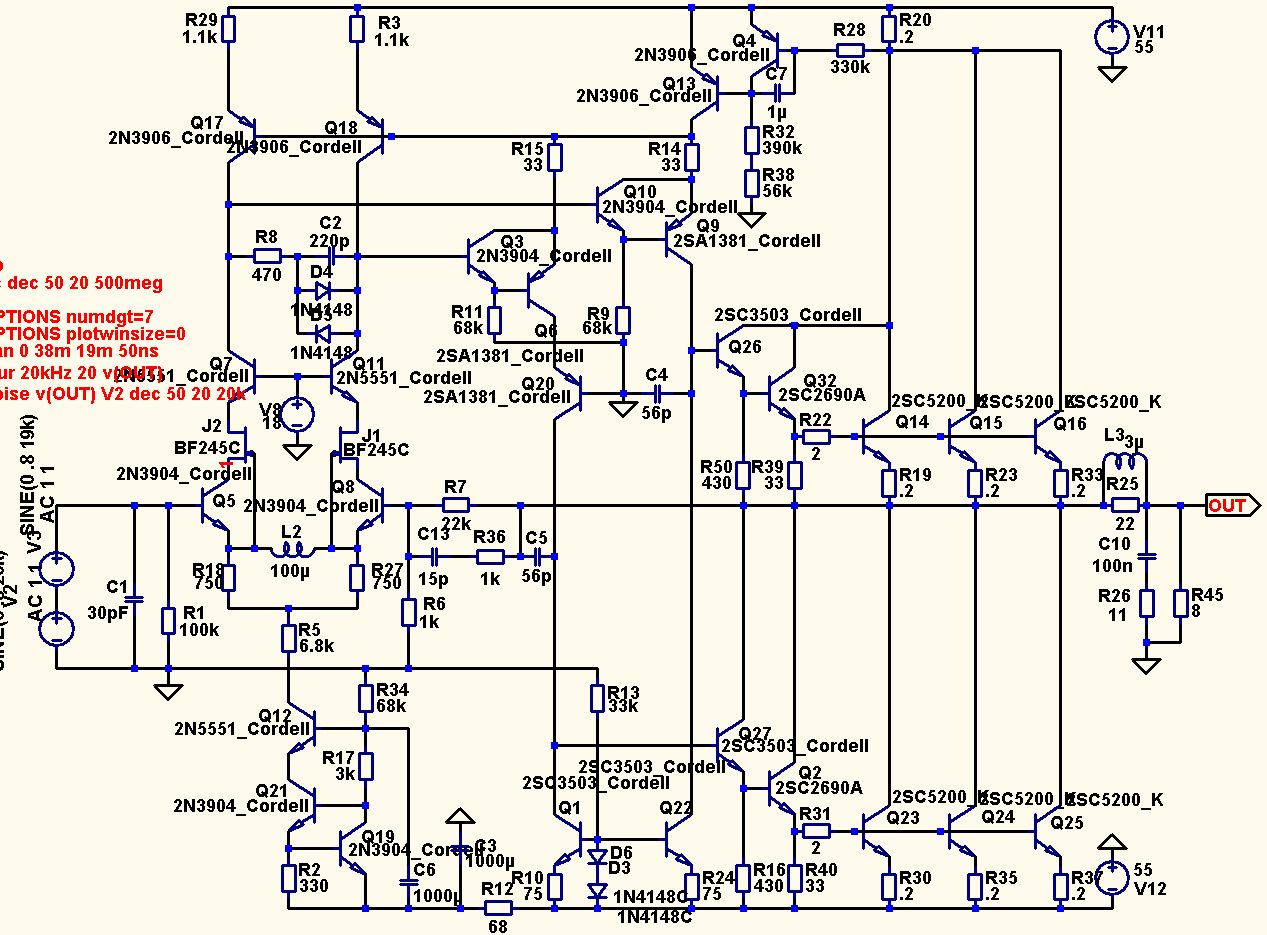

Смотрим, что дальше сосед в симульку написал:
Три транзистора по 1 А каждый. 3 А всего.

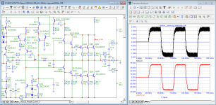

вот так работает на реактивной нагрузке. Я даже не стал подключать 8 мкФ - эквивалент электростатов. На выходе напряжение под 100 В! не боишься что твои выходники счахнут. Диодики обратные не мешало бы поставить. Ну зачем же имея такие прекрасные параметры Кг и ИМИ.
Ну а как будет с микродинамикой? Да никах, вся микродинамика сдохнет на корню. Пересмотри как работает "гитарный" усилитель. Хотя бесполезно, все равно ничего не поймешь, как Neulo. Одна школа. Он даже меандр обработанный ФНЧ 100 кГц воспроизвести не может, корежит его со страшной силой.

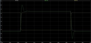

    87.5 KB · Просмотры: 123
    86.1 KB · Просмотры: 120

1пФ в ОС, на пп наберётся, пусть в симе будет.
Да, с 100кОм на входе - возбуд, на 90кОм - нет. 50кОм на вход крутилку и достаточно.

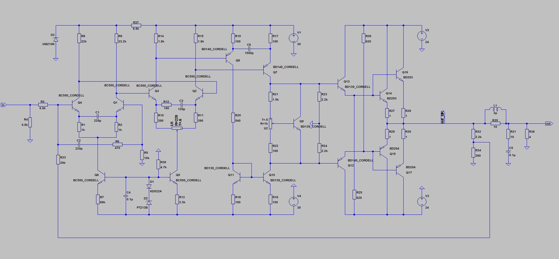

схему в теме посмотрел...
https://ldsound.club/threads/sxemotexnika-usilitelej-2021.730/post-266782
Конструктор
Проблема не выдумана, а вполне реальна, если собираетесь делать ООС. Усилитель с ООС все время пытается исправить ошибку, которая есть не сейчас, а которая была некоторое время назад. Это же очевидно. Чем быстрее исправляешь ошибку, тем меньше погрешность.
Допустим, на входе усилителя сигнал 1В 20 кГц. Это соответствует максимальной скорости нарастания 0.125В/мкс (SR = 2πfVm = 6,28*20000*1 = 125600 В/с = 0,125 В/мкс) . Предположим, время задержки в контуре ООС 100 нс - максимально допустимое, по словам Александра. За то время, когда на вход усилителя придёт отклик ООС с выхода, сигнал на входе изменится на 0.125*0.1=0.0125 В, или на 1.25% от амплитуды сигнала.
Это при tPD = 100 нс. А теперь представим себе что у нас tPD = 350 нс как в усилителе GRAAL. Таким образом уже на входе будет не 1,25%, а в три с половиной раза больше, т.е 4,4%!

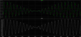

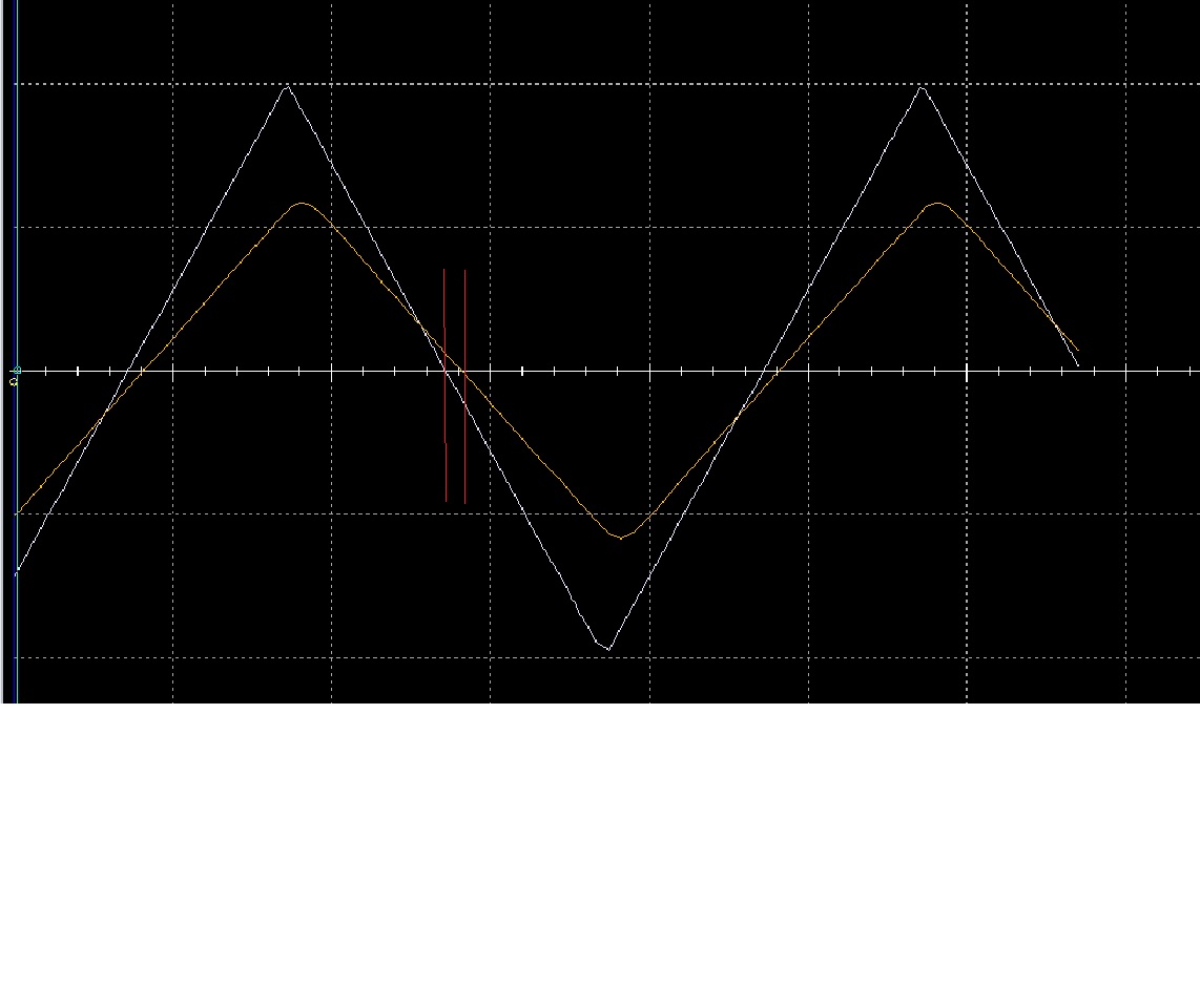

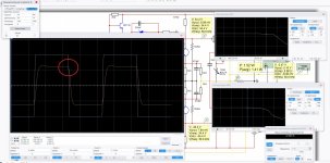

Добро, можно вопрос? На квадрате 50К при "атаке" задерку не видно, значит УМ достаточно скоростной? Подача на сумматор (ВК) - лучше не бывает, коммутационные искажения минимальны (ТП 128мА)
на треугольнике уже видно - "задержку" при переходе через ноль.
По факту слышно, когда в делителе ОС меняешь Ку 1/27 на 1/51, усь начинает "дышать" и Кг теперь не определяет, так и оставляю теперь в любом проекте. Без ОСный не слышал, сравнить не с чем.
    283.6 KB · Просмотры: 107
    127.8 KB · Просмотры: 129
задержку надо смотреть в районе перехода через ноль, она прекрасно видна на меандре, также как и на треугольнике

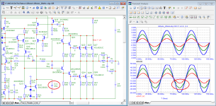

А вот спектр рабочей:
1709479664843-png.89667
Ты даже модель собрать нормально не осилил.

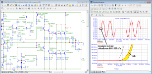

На вход усилителя подан сигнал с высоким уровнем ВЧ-гармоник. Как их правильно отработать, если талантливый автор даже не пытается гармоник отфильтровать,
повторяю для особо непонятливых
все сигналы перед подачей на вход обрабатываю ФНЧ 100 кГц (как в DIM-100)

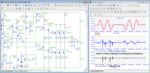

p.s.

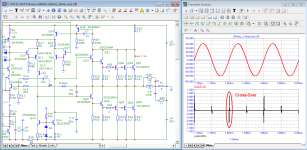

более того, для класса А имеет жуткие коммутационные искажения
ну а у "компании" "все хорошо прекрасная маркиза"
    94.4 KB · Просмотры: 468
    91.6 KB · Просмотры: 363
    88.7 KB · Просмотры: 484

p.s.
откуда у тебя в классе А коммутационные искажения то взялись?
Хуан Пабло, я просил вас как специалиста глянуть работу модели ГРААЛЯ набранную по схеме СМЕРШ. Меня интересуют ваши результаты тестов.

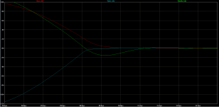

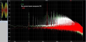

Посмотрим на бедного оболганного Оталу.
Возьмём сию схемку(а так же возьмём её модель, которую я рисовал пару лет назад), скопируем её на листе, так же добавим туда модель другого усилка оталы(двухкаскадный он был) над которым я слегка поработал месяца четыре назад.
Вот схемка оталы и ещё раз схемка оталы:
Начнём помолясь.
Для начала удалим на одной из моделей резистеры которыми нагружен УН , те что по 2.2к.
R23 и R24 по моей схемке.
И снимем петлевое со всех троих, везде дальше усилитель Otalo_UBS чисто для справки, в соревнованиях он не участвует, чисто как "что можно сделать" он тут.

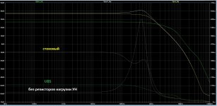

Удаление двух резистеров приводит к росту петлевого на 20дБ. Кстати как там Петров говорил, что я Оталу оболгал? Где? Петлевое ровно 20дБ.

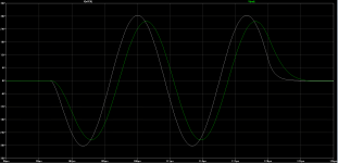

Теперь снимем графики "задержек в развитии имени Петрова"
Самые здоровые задержки оказались у стоковой "Оталы", наименьшие у оталы без резисторов, ну и посередине UBS расположился, ближе к быстрому чем к стоку.

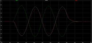

Снимем меандрик:
Примерно у всех поровну скорость нарастания, у безрезисторного появились выбросы(зато задержки какие маленькие!!), впрочем UBS быстрее всех и чётче отрабатывает, и кстати обе старых оталы понятно инвертирующие а UBS - нет.

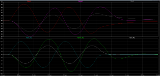

Ну а теперь померием ИМД:
Как ни странно несмотря на большее петлевое усиление (в 10раз) и меньшие "задержки в развитии" безрезисторный вариант здорово сливает стоковому по палке 1кГц, но тут же навёрстывает на вч.
Почему так происходит? Дело в том что вых каскад оталы очень слабый и входное сопротивление у него реактивное, отала решил эту проблему чудовищным током покоя в 300мА на пару и сливанием усиления УН в землю, сливать то оно сливает, зато нагрузка УН становится благодаря резисторам- в большей степени активной. Собственно эпюры об этом и говорят:
Коллекторные токи УН , зелёный без резистеров, белый- с резистерами. Однако доработка схемы- легко решает эти "проблемки", см красный спектр выше.
Вот так мы оболгываем бедную Оталу и бедного Петрова.
