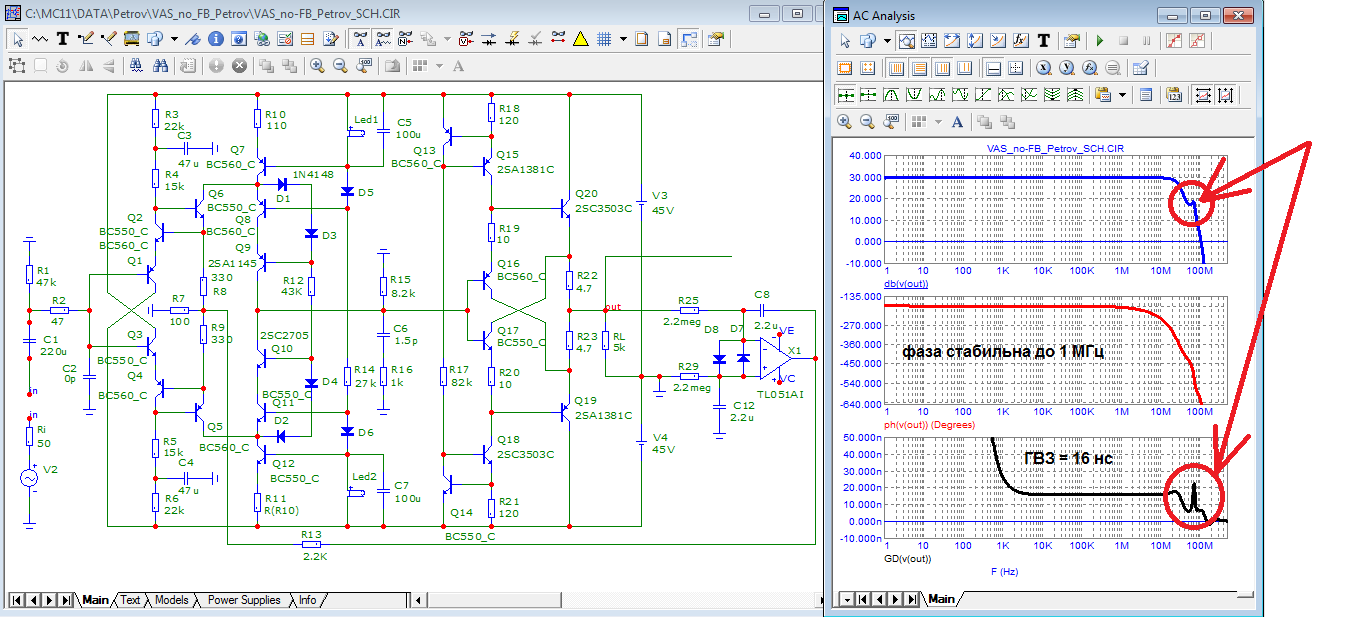

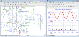

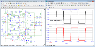

Обратимся к классике, к схеме безОСного УН Хаксфорда (все давно придумано до нас)
фаза стабильна как минимум до 300 кГц
ГВЗ = 46 нс и стабильно от DC до нескольких МГц

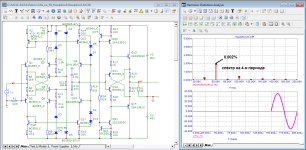

Искажения ничтожно малы, спектр короткий
Искажения первого периода (аналог SID-искажений) также ничтожно малы
Остается добавить на выход приличный ВК и вот вам приличный УМЗЧ
Алексей, что тебе не нравится в классическом УН?
Не нравится что нет ВК, для начала.

Что касается высказывания с форума, то думаю что оно не с потолка, да и подтверждается диаграммой Боде того же "гитарного" усилителя Батя.
Не вижу прямой связи между высказыванием этого человека с англоязычного форума и диаграммой усилителя Батя. И вот мне, напротив, кажется, что с потолка.
Чтобы было понятнее - я могу накопать в сети кучу хороших отзывов на самые поганые усилители, какие есть в природе. На каждую фигню найдется свой любитель извращений и обязательно ее похвалит и найдет свою причину почему он звучит лучше других - низкие формантные искажения, заряженные Кашпировским кабели, иной характер полета и передачи электронов вакууме, правильное включение направления компонентов... Но мы-то понимаем, что мнение мнению рознь, правда? Одно дело, когда пишет инженер и приводит грамотные доводы, основанные на реальных данных и верных выводах, а другое - поц с тремя классами образования, путающий буквы в законе Ома.
Я не утверждаю, что автор того поста неграмотный, но убедительных доводов я там не увидел в пользу того, что нужна линейная фаза до 300кГц и так далее.

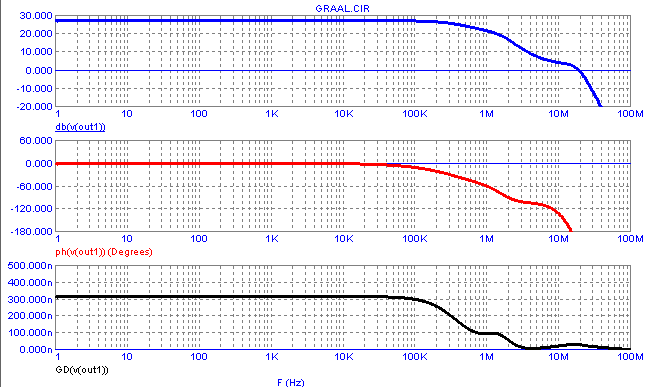

А теперь приведи аналогичные графики усилителя ГРААЛЯ (модель у тебя), или может СМЕРШ приведет, вот тогда и посмеемся вместе
При чем здесь Грааль? Почему он должен аналогичными графиками хвастаться?

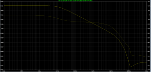

Но главное - качество ПХ, на которой не должно быть и намёка на выброс (перерегулирование).
Это не главное качество. Перерегулирование может иметь место, особенно в системах второго порядка и выше. Чего не должно быть - колебательного процесса при выходе на полку после окончания фронта/среза. ПХ нам нужна только в качестве средства оценки устойчивости, а колебательный процесс намекает нам, что малы амплитудный и фазовый запасы и требуется провести дополнительную работу по повышению устойчивости.
Согласно разным источникам, рекомендуется запас по фазе должен быть не менее 30 градусов. Однако нам для самоуспокоения хочется почему-то все время идеальной ПХ без выброса, потому что внутренний неандерталец все воспринимает слишком упрощенно.

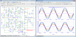

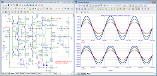

Я подумал и решил все же снять график. Можете начинать смеяться. Добавлю еще, что на 20кгц фаза -2,2 градуса всего лишь отклоняется, если заинтересует цифровое значение.

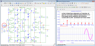

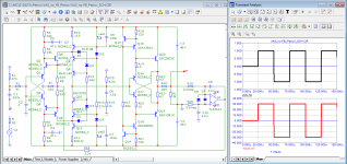

вот тебе пример полного усилителя с примерно такими же параметрами. Фаза стоит на месте минимум до 300 кГц.
И на первом периоде нет умножения на "некую функцию"
SID искажений нет как класса
Судя по графикам, там устойчивость такая себе, вы бы проверили на всякий случай.
Я так понимаю, это вы делали для вашего товарища с Вегалаба, Alnikst`a? Ну и как, в железе удалось что-нибудь снять? Слушали?
Хуан Пабло: В составе двойки их (КТ805) применять, да еще и в квазивыхлопе... Не те времена уже.
судя по графикам фаза валится с 50 кГц, ГВЗ > 300 нс и еле дотягивает до 100 кГц. Лично для меня такие усилители не интересны, сколько бы нулей не выдавали.
Что касается КТ805 так они в "тройке" стоят, там и с бета 20 прекрасно все работает

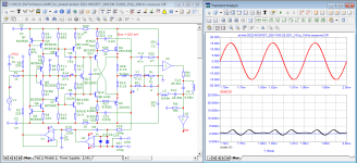

Вы правы, модель усилителя на мосфет я делал для друга из Бобруйска. Пока его устраивает сделанный ранее модифицированный Хирага с аналогичными параметрами. Несколько раз выезжал к нему в гости на прослушивание разной акустики, усилитель работает безупречно (по сравнению с другими его винтажными усилителями типа разных Сонек)
Судя по красным смайликам пальцем вниз «команде» не нравятся параметры безОСной классики Хаксфорда.

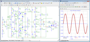

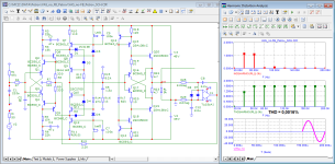

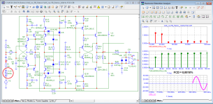

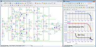

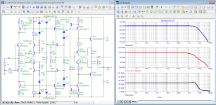

Хорошо, тогда посмотрим как работает безОСный УН на основе управляемых ГСТ по М. Кулиш.
Как видим параметры и этого УН подтверждают параметры классики и даже в чем то превосходят:
фаза постоянна до 1 МГц;
ГВЗ = 17 нс и стабильно до 20 МГц!;
20 кГц, Кг = 0,0016%
FCD = 0,0018%
и нафига мне делать убогие ультралинейные глубокоОСники с FCD (читай: искажениями типа SID) под 15%!
Ну, раз он есть в железе, то самое дело с него снять спектры и ваши любимые бурсты. Будет что показать общественности кроме симуляций. Заодно и слепое тестирование после этого провести.

Ну как сказать ... "классики". Где она применялась? Усилитель Дугласа Селфа я бы еще мог назвать классикой, поскольку это улучшенная топология Лина, растиражированная по всему миру самыми разными фирмами. А вот Хауксфорд такой я бы не назвал классикой - ег знают только те, кто занимается аудио и статью читал. Но это так, размышления вслух...
Вон тот пик в районе 80МГц вам нужно побороть. Если он даже в модели виден, то в железе может еще выше вылезть.
Снимите с этой модели ИМД 19к+20к, это будет показательнее, чем THD.
В данной модели усилителя запас по фазе 43 градуса, тем не менее он хорошо воспроизводит меандр 20 кГц. Клипирование мягкое. Коммутационные искажения ничтожно малой величины и смещены +-5 В и более. Таким образом на первом Ватте проявляться никак не могут в отличие от подавляющего большинства усилителей в которых коммутационные искажения возникают даже на малых сигналах и конкретно портят звук.
AMP-alnikst-2022_20kHz-square.pngAMP-alnikst-2022_10kHz-crossover.pngAMP-alnikst-2022_20kHz-clip.png

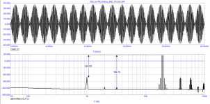

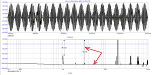

Вот ИМИ ультралинейного усилителя автора этой ветки. ИМИ те же -100 дБ, и такой же уровень шумовой подставки. И сравните с ИМИ безОСного УН, шумовая подставка на 50 дБ (в 300 раз) ниже. Если судить по ИМИ они равноценны.
    26.3 KB · Просмотры: 109
Петров. Ты чего, симулятор совсем не знаешь что ли? То что я отметил стрелками- это не шумовая полка, это - точность "осреднения" симулятора. В транзиенте он шумы не мерит- хошь померить- есть специальный режим.
Но я тебе покажу как выглядит шумовая полка.
Вот так она выглядит. Здесь действительно уровень шумов замеряется. Заодно обрати внимание на уровень фона. -120..130дБ. При питании от нестаб источника +-21 вольт. Вот что глубокая оос животворящая делает. Ах да, ток покоя здесь огромен- цельный 1мА.

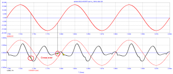

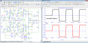

Меандр не нужно только ограничивать фильтром, он должен быть с максимально быстрыми фронтом/срезом. Это для всяких тестов типа DIM30/DIM100 он по условиям должен быть ограничен. Если фильтровать, то вы гасите скорость нарастания, а это нам не нужно в данном случае.

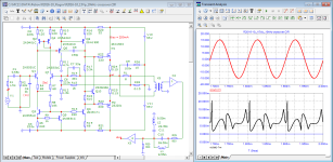

Ну вы же сами понимаете, что это пурга, поскольку их смещение зависит от тока покоя и импеданса нагрузки. Когда ток в нагрузку станет равен удвоенному току покоя, одно плечо отсечется и будет та самая коммутация. Практически в любом усилителе накрути ток покоя, если система охлаждения позволит и будет такое же смещение.
Похоже ты не понял работу схемы. О классе XD слышал? Так вот здесь вольтодобавки (как аналоги ГСТ) и создают дубль-XD. Сравни работу двух усилителей на одинаковых моделях транзисторов в одинаковых условиях
А что там понимать? Класс XD это подгрузка источником тока выходного каскада для смещения точки стыковки плеч. Только это такое себе решение и к вашему случаю оно не имеет прямого отношения. У вас точка сместилась? Или по какому признаку вы решили квалифицировать вольтдобавку как аналого XD?
а вольтодобавки это не аналоги ГСТ? убрал вольтодобавки и сразу видим дополнительные искажения напротив переходов через ноль. Правда искажения не так велики как в усилителе Рогова, так как здесь ООС гораздо более быстродействующая.

А у вас вольтдобавки такую нагрузку создают на выход, что аж смещается точка переключения? К тому же они симметричные, так что никуда ничего не смещается даже теоретически. Так что снова тот же вопрос - почему вы их к классу XD приравниваете? Логику Селфа я могу понять, а вашу - нет. Вы собрали структуру, которая в зарубежье называется diamond buffer, только выходники полевые поставили, а потом делаете вид это какая-то новомодная фича.
Там всё несколько расплывчато. Если, например, ГСТ выполнен как отражатель тока и не имеет управления по входной цепи (нет переменной составляющей тока) это является полноценным ГСТ. Если имеется управление по входной цепи (ИТУТ или ИТУН), это можно рассматривать как динамическую нагрузку для каскада. Формально вольтодобавку можно отнести к узлу динамической нагрузки при работе в каскаде и значение крутизны здесь можно применить, как для ИТУН.

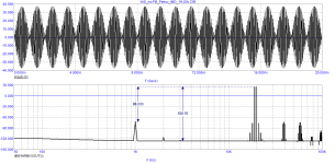

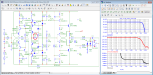

Заинтересовал меня спектр ИМД полученный господином Петровым в плане одного несовпадения. Усилитель обладает питанием+-25 вольт. А размах на выходе внезапно 40 вольт в каждую сторону. Ну то есть с чего этот спектр снят- ну очень большой вопрос.
Как одно с другим соотносится так и осталось загадкой. Похоже господин мошенник желает нас обмануть? Чтож. Пришлось собрать модель.
вот так она выглядит. Для калибровки правильности сборки, к сожалению ИМД не подходят, сравним клип:
картинку нашего стыдливого мошенника пришлось немного увеличить, видно что клип вполне себе совпадает.
Снимем петлевое усиление с этого величайшего творения человеческого гения:
Чёт не очень много.
Снимем ИМД. Совместим со спектром предоставленным господином Петровым. Довольно похоже, но искажения на 8дБ хуже при вдвое меньшем выходном напряжении.

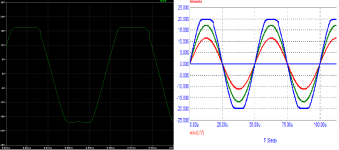

А теперь самое интересное. Что же меня так заинтересовало прям живо, не имд, не клип. А вот эта картинка
А вернее подпись на ней. А чего это вдруг? После ФЭНЭЧЭ 300кГц?
Подадим меандр без всяких фнч.
Ой. Жопа кружится..
Ближе
Эт чего, меандр что ли? _neuchi
