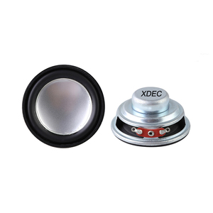

А подскажИте, вогнутый купол насколько хуже (ли)? люменевый 40мм вместе с резиновым подвесом. Родные тканевые 30 мм СЧ развалились в руках когда были откручены для инспекции, кто-то их уже перепахал до меня.. пришлось ставить что удалось подобрать готовое.
По-идее не должны быть хуже. Для более точного ответа надо сравнить конструктив тех и других.
Понятно, спс. В общем я так же и прикинул.
Конструктив оригинальных прослушать не можно было, т.к. СЧ практически почти отсутствовали. Диффузор представлял собой цельный тканевый сформированный с подвесом "недосферический" купол, с соответственно приклееном снизу каркасу с катушкой. Приклееный к прижатой к магниту передней пластине. Я как раскрутил - а у одного катуха при съёме так и осталась с каркасом в зазоре, а у второго сползла с каркаса в зазор.. Так что с новыми всяко лучше )) По имеющимся потёкам клея налицо было чьё-то рукоделие, и клей не выдержал проверку временем.
У новых конструктив как у обычных "корзиновых" динамиков, только диффузор из вогнутого алюминия, на резиновом подвесе. На вид как вот этот, только брэндовый с ушами и норм корзиной.. ээ.. "корзинкой" ))
Звенят они собаки на 3 килах, люто. Но звучат живенько, так....

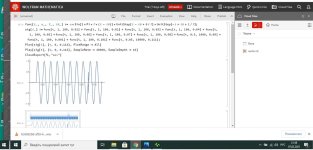

Если попьітаться сравнить сигнал с источника с сигналом с микрофона перед акустикой.
был такой вариант
Я не шутил
Когда-то пробовал
Написал файл
Воспроизвел его и посмотрел микрофоном перед динамиком
Зеленьім - на вьіходе усилителя, красньім - микрофон перед шириком
Здесь красньім перед НЧ динамиком 4-х полоски
Єто перед СЧ динамиком 4-х полоски
Но когда посмотрел на месте прослушивания в комнате - испугался_scare и бросил ето дело
Вообще - єто интересно, но у меня нет опьіта и оборудования
