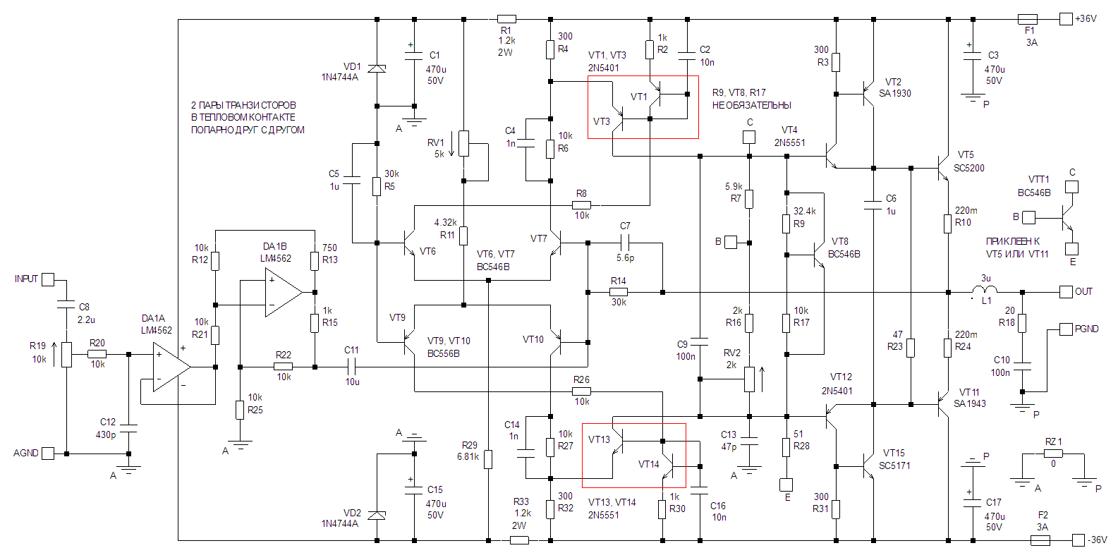

Каскад DA1B не является ИТУН, 'это инвертирующий усилитель с комбинированной общей ООС по напряжению и току, где R15 (1 кОм) является резистором нижнего плеча делителя цепи общей ООС (R14, R15) УМЗЧ. :) Выходной импеданс DA1B будет примерно равен R15 (1 кОм).
У меня чёт-то так получилось.
Это всё таки генератор тока, вопрос другой у меня очень интересный.
DA1A повышает входное сопротивление этого генератора тока с 10кОм до 10кОм.
Вообще всю эту хрень можно заменить резистором, что я и делал при моделировании. С резистором- даже лучше работает.

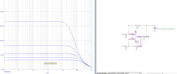

При указанных номиналах выходное сопротивление каскада около 80кОм. Ниже показано изменение выходного сопротивления при изменении R6 от 750 до 950 ом с шагом 50 ом.
    53.7 KB · Просмотры: 129
Теперь только осталось посчитать K(u) инвертирующего УМЗЧ с вашим значением сопротивления резистора (выходного сопротивления каскада) в нижнем плече делителя общей ООС УМЗЧ, сопротивление резистора верхнего плеча равно 30 кОм (R14).:)
Резистор R6 компенсирует сопротивление R2 и R3 подключенное параллельно нагрузке, но это работает когда сопротивление нагрузки постоянно и его можно просчитать и скомпенсировать, на переменном токе нелинейность сопротивления развязывающего конденсатора + сопротивление дифкаскада непостоянно, поэтому чтобы исключить R6 и сделать линейную схему источника тока нужно применить буфер отключающий R2 и R3 от цепи нагрузки, в следствии чего компенсирующий R6 не нужен.

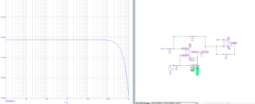

Примерно 32
Не вижу особого смысла в этом ИТУН. С лучшим результатом можно было сделать так
