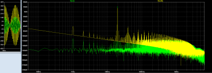

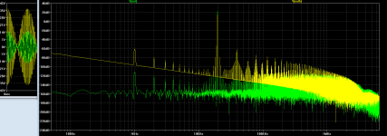

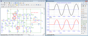

Во времена Оталы инженеры знали как надо разрабатывать усилители. Вот результат теста Оталы усилителя Ampzilla. Все три сигнала: выходной на нагрузке, входной приведенный по уровню к выходному и такой же сигнал но задержанный на tPD практически сливаются.
А ты не иначе как у Малевича брал уроки, он тебе даже кисти и те кривые выдал. Какие то ужастики рисуешь
    77.3 KB · Просмотры: 135

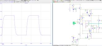

    32.1 KB · Просмотры: 122
Хуан, так что насчет модельки ГРААЛЯ, вернуть обратно исправленную
ты обвёл кстати безрезисторную оталу с задержкой 60нс. поржал.
чтож ты так с родоначальником то задежек? айайай, не стыдно?) вот как явится ночью тебе Отала лично и спросит по всей строгости. чего это ты его оболгивать и позорить начал?
а для особо продвинутых, навроде тебя , Петров, будет наверное откровением что можно не одну модель на листе запустить, а несколько, и графики для сравнения совместить. вот диво, так диво.

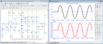

Я решил ограничиться графиками.
Этот усилитель не разрабатывался как схема для повторения, а скорее как зарядка для ума. Поэтому требовать от нее идеальности нет смысла, учитывая, что у вас еще и сырая версия схемы, судя по всему. Если автор вам решит дать конечный вариант и утвердит его, то это будет уже другой разговор, но она никому не интересна по ряду причин. И самая весомая - это офигенная печка, которую нужно кормить и кормить.

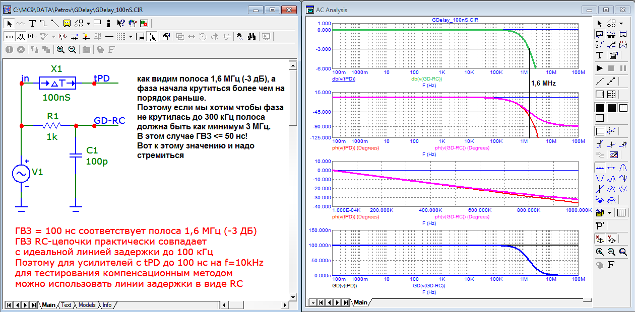

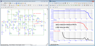

It’s important that group delay produce minimum phase shift in amps up to 300kHz. That’s where human auditory system can detect phase shifts and why amps with flat phase up to 300kHz have great image and soundstage.
Важно, чтобы групповая задержка давала минимальный фазовый сдвиг в усилителях до 300 кГц. Вот где слуховая система человека может обнаруживать фазовые сдвиги, и поэтому усилители с плоской фазой до 300 кГц имеют отличное изображение и звуковую сцену.
Примечание. Если учесть что фаза начинает крутиться на порядок раньше чем снижаться АЧХ, то для этого полоса пропускания усилителя должна быть на порядок выше, т. е. 3 МГц
    71.2 KB · Просмотры: 117
"некая функция" определяется не "чем" а "кем" - теми у кого усилители не могут точно усиливать сигналы с самого начала их возникновения. Им надо минимум 4 периода (навстречу им пошли и разработчики микрокапа), а лучше 100 или более чтобы получился установившийся режим. Вот только тогда их усилители и выдают нули после запятой чем они так сильно гордятся. А то что звука нет неважно, зато есть красивые циферки.
В безОСных усилителях нет сравнения задержанного сигнала ОС с входным сигналом, время задержки прохождения сигнала примерно на порядок меньше чем в глубокоОСных отсюда несмотря на больший уровень гармонических составляющих (в основном низкого порядка которые хорошо маскируются полезным сигналом) звук получается гораздо ближе к натуральному. Посмотрите каков спектр гармоник на первом периоде глубокоОСников - вот вам и ответ
Что касается симулятора, то ему все равно по какому периоду производить просчет, хоть по 100-му, хоть по 1-му. Из любого периода делается периодический сигнал.
Тут товарищ Ровный ты сам себя за хвост и кусаешь.
В чём тут враньё? В том что некие якобы усилители не могут усиливать сигналы с самого начала их возникновения. А надо 4 периода.

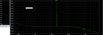

4 периода надо для того чтобы измерения провести корректно и получить чистый спектр.
1709651188718-png.89969
Напряги мозги, если они у тебя есть. Это вчерашний 500кГц бустр. Суперотала которую ты так нахваливал, против УБС с глубиной обратной связи 110дБ.
И кто же точнее его усилил?
Сравни , нижняя панель, белый график отала которую ты нахваливаешь, тёмно- зелёный УБС. И что? А видно что наш Ровный немного свистнул в то место где тоже дырка есть.

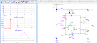

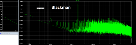

Возьмём схему с оригинальным названием "Плюшкин волк" и замерим ИМД в режиме .tran 20m 0m 100n
Ничерта не видно. Айайай. Надо было четыре периода пропустить, наверное. Или нет?
Включим оконную функцию Blackman, про которую Ровный похоже даже и не слышал.
ой.. спектр появился. ну надо же. с первого периода усиленный.
Может тебе, Ровный, нормальный симулятор наконец изучить? Вот, скачай отсюда, пока я добрый и делюсь:

Если ГВЗ не превышает 100 нс, то нет проблем с SID (искажения поворота сигнала). На синусе нет поворота сигнала (вектор образующий синус вращается с постоянной угловой скоростью и величина вектора постоянна). Повороты сигнала отличные от синуса возникают при изменении скорости вращения вектора и при изменении его амплитуды. Именно это и происходит в звуковых сигналах.
Групповая задержка не дает фазовый сдвиг. Такого термина вообще нет. Есть групповое время задержки и оно производно от амплитуды и фазы, а не наоборот. А если у вас слуховая система на частотах 300кгц обнаруживает фазовые сдвиги, то я могу только позавидовать молча. Продолжайте притягивать за уши ничем не обоснованные утверждения с форумов в поддержку вашей точки зрения.

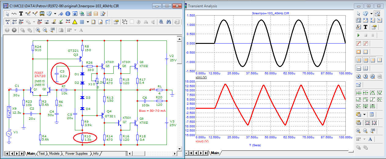

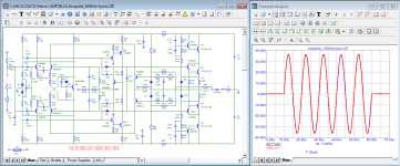

https://danilovaudio.ru/umvt84.html
В 1972 году Сергей Давидович Бать опубликовал в журнале «Радио» схему усилителя мощности из зарубежного издания, которая была переведена на советскую элементную базу. Усилитель работал «как из пушки», не генерировал, звучал довольно прилично, выдавая до 50 Вт/4 Ом без неприятных на слух искажений, и его стали повторять по всему Советскому Союзу. Единственным дефицитным транзистором в этом усилителе был 60-вольтовый германиевый p-n-p ГТ321В, остальные были кремниевыми, что – по тем временам – было в новинку для аудитории журнала. Так произошло мое знакомство с «классической» топологией Лина
в то время был дефицит нормальных транзисторов и в производство были запущены усилители Электрон с низкочастотными транзисторами. Емкость коррекции была увеличена более чем 2 раза, а ток УН уменьшен, вместо того чтобы увеличить его в 2 раза.
Как результат усилители Электрон с трудом выдавали неискаженными паспортные 20 кГц.
Тем не менее умельцы даже Электроны дорабатывали и получали приемлемый результат
https://ldsound.info/elektron-103-stereo/#comment-29326
Незначительная доработка и усилитель на современной элементной базе заткнет за пояс большинство глубокоОСников
    79.6 KB · Просмотры: 165
    79.5 KB · Просмотры: 129
    77.7 KB · Просмотры: 135
Значительная недоработка и усилитель на современной элементной базе не заткнет за пояс большинство глубокоОСников
Так думаю правильнее. А вообще хорошо бы показать доработку, незначительную. И причём тут УМВТ, мне тоже непонятно.
PS/ Ток покоя побольше надо. Чего не пол-ампера? И кстати раз тыкаешь 2SC5200 на выход, их пара 2SA1943 они что, дефицит? Или ты упоротый, и не можешь вставить комплементарный выходной каскад в схему?
Полоса по -3дБ 250кгц это вполне конкретная величина и причем реально выполнимая. В отличие от ваших мулечек с усилением 1МГц полной мощности. Что тут прозревать? Вы здесь какую-то чудесную неожиданность увидели?
Насчет полной мощности на 1 МГц я не утверждал. Я говорил о достаточности маломощной полосы которая автоматом получается при ГВЗ <= 100 нс.
Что касается высказывания с форума, то думаю что оно не с потолка, да и подтверждается диаграммой Боде того же "гитарного" усилителя Батя. Выходные транзисторы можно не менять. Я в свое время применял КТ805.
Как видишь, производная от постоянной фазы до 300 кГц и дает оптимальное значение ГВЗ!
Все взаимосвязано, а не взято с потолка как ты утверждаешь

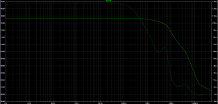

А теперь приведи аналогичные графики усилителя ГРААЛЯ (модель у тебя), или может СМЕРШ приведет, вот тогда и посмеемся вместе
    81.5 KB · Просмотры: 501
Если бы всё было так просто, дон Педро, вот ты сказал, и все побежали "аналогичные графики" строить. И ты победил весь из себя. Но жизнь никогда из одних плюшек и конфеток не состоит.
Посему взяли полевой Грааль и твоё творение и засунули на один лист. Нагрузка- 8 ом.
Вх сигнал- у твоего номинал, у Грааля- вых каскад из класса А вылетает в АБ. Да и питание неправильное. Ну да что нам на это смотреть?
Наверное твои "доработки" что то точно улучшают, но для сравнения ты взял усилитель на пару классов выше своего. Увы. Разница в искажениях местами до 800 раз. Обломись.
Если усилитель имеет время задержки менее 30нс, то нет проблем и с усилением на 1Мгц в полный рост. Кг на 1 МГц 0.6%, на 1 кГц - 0.01%
    70.7 KB · Просмотры: 109
Но главное - качество ПХ, на которой не должно быть и намёка на выброс (перерегулирование). Меандр 1 МГц.
    54.1 KB · Просмотры: 117
Спешиал для Петрова тов. Смерш обзор запилил
Небольшое несовпадение с моим спектром объясняется небольшим отличем в ВК, Дон Педро деградировать чтоль начал, и уже забыл что делал месяц назад?
Вообще ситуация выглядит донельзя комично уже.
Представим что мы на боксёрском матче и выставили на ринг своего боксёра, который тренировался бить морды на ринге, он быстрый и у него пудовые кулаки.
И тут приходит Петров и выставляет против нашего боксёра .... прыгуна с шестом. И давай рассказывать что де ваш боксёр- он слабак, на пять метров прыгнуть в высоту даже не может, хахаха.
Однако звучит гонг.. И всё заканчивается почти сразу после рукопожатия. Пудовый кулак поднырнул под шест для прыжков(который Петров конечно же припёр на поединок и выдал своему прыгуну) и звонко хрустнув сломанной челюстью прыгун улетел в свой угол. И так- раз за разом. День за днём. Но у петрова много прыгунов, как у абдулы людей. А результат боя- всегда одинаковый.
