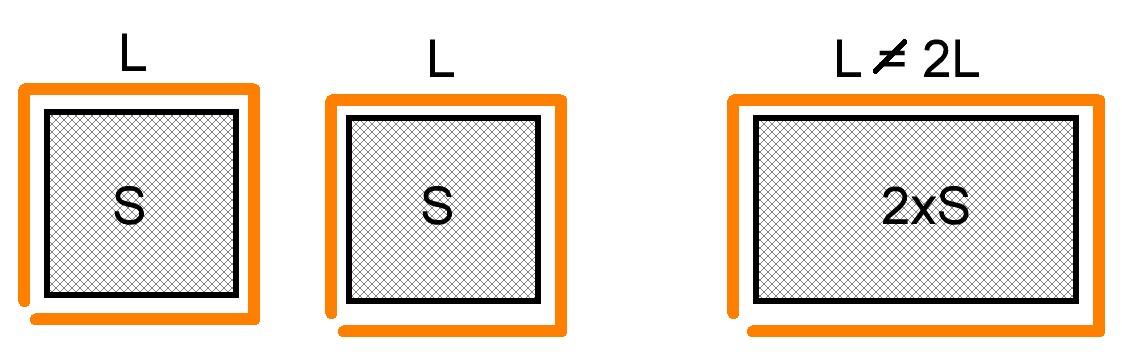

А кто-нибудь пробовал такую идею - что, если в SE использовать 2 выходных небольших, но одинаковых трансформатора с Ктр=25, включив их первички последовательно для получения Ктр=50, а вторички параллельно, ну, например, для пентода EL83 6п15п?
Зачем параллелить?
Зачем два? Почему сразу один нужный не намотать?
Зачем параллелить?
Поясняю мысль: - незачем мотать, если можно достать из тумбочки. Они маленькие и лёгкие, и это - их достоинство. Первичные обмотки последовательно, а не параллельно. Вопрос о другом - кто пробовал?
Два керна и одно двойное. Длинна одного витка..... На вскидку....
Я просто хотел обратить Ваше внимание на то, что один хороший трансформатор лучше двух плохих.
А там уже Ваше дело. Но из г...на конфета не конфета.

Я только показал, что длина провода заметно больше с вытекающими...итд
Теперь дошло, что L - это не индуктивность, а длина провода. В конкретном случае это не играет никакой роли - мотать не собираюсь, лишь использовать то что уже есть.

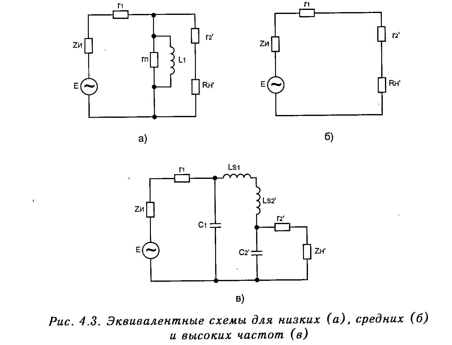

Трудно сделать вых. сопротивление в 1 Ом для прямонакала
Rвых=(Ri+r1)n*n+r2
Ri=900 ом, r1=100 ом, n=1/35, r2=0,2 ом, и получается 1 ом. И не сложно, а ОЧЕНЬ СЛОЖНО!
Это базовая формула. Для быстрой теоретической оценки. А в натуре + остальное.
В моих конструкция (не ТВЗ есно) это "остальное" иногда рядом с активным сопротивлением.
правильно посчитайте.

У 2А3 и 6С4С внутреннее 800, пока лампа в паспортном режиме, с током 60ма, 45 вольт смещения и нагрузкой в 2, 5 к. Уход на другую точку с малым током и высоким анодным запирает её до 1000-1200 Ом запросто. И считать выходное придется иначе.
Если ориентироваться на 18Вт 360В 50мА то у одноанодных реально порядка 900 Ом. И нагрузка тут ни при чем.
Ну и получается 9 ком нагрузка, и для 2а3? Чего хорошего?
Хорошо работает на четырёхомные АС. Потому как выходное сопротивление меньше одного Ома.
9 ком/4 ома?
И акт. сопр. вторички у Вас не 0,2 ома, 0,5 ома наверняка
Измеренное выходное сопротивление 0.87 Ом.

9 ком/4 ома, а какое Ri, явно не 0,8 ком?
Считать как ALSS говорил,
Метод двух нагрузок
U4, U8 - напряжение на 4ома и 8ом, две нагрузки 4ома и 8ом
Rвых=(U8-U4)/(U4/4 - U8/8). Никаких ХХ...

Собственно почему никаких ХХ ?
По идее режим холостого хода является аварийным для пентодника, там без нагрузки напряжение на выходе прям-таки подскакивает. С триодным усилителем такого не происходит. Зато разница в выходном напряжении под нагрузкой и без нагрузки больше чем с нагрузками 4 и 8 ом. По идее при большей разнице результат точнее. Не правильно? Почему?
