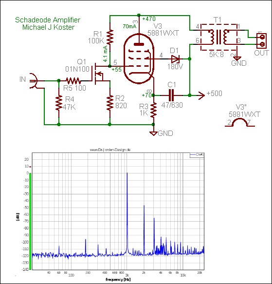

Основной косяк при повторении схем в варианте покемона- перегрузка драйвера низким входным сопротивлением мощного каскада. А низкое оно по причине низкоомного входного резистора цепи оос. И низкое , чтобы чутья добыть . При этом обычно плюют на выходное сопротивление схемы, лишь бы орало. А потом дружно ругают покемон.

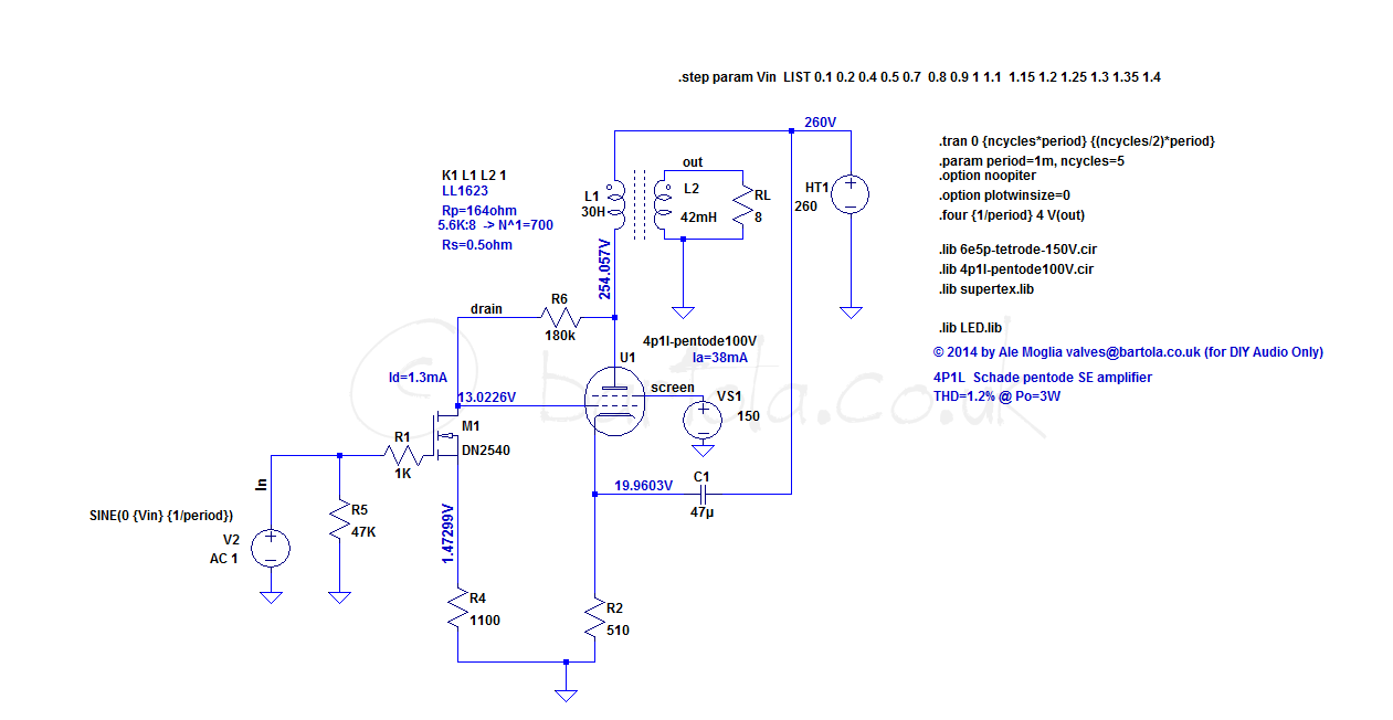

Я предлагал, для "отслушивания" ламп выходного каскада. Как видно, драйвер может быть любым. Есть и другие варианты с diyaudio.
Или вот, у Бартоллы.
Необычное решение. Только емкость на входе может быть приличной. Хотя....
Сам пробовал такой же принцип, запитки лампы драйвера от анода выходного каскада. Получился офигенный односторонний ограничитель. По принципу летающего крокодила, которые летает, тильки так нызенько-нызенько.
Понял мудрость схемки. И понял, почему не прокатило в моем варианте. В роли входного резистора инвертирующего усилительного каскада служит сидящий в землю полевик. Он же формирует смещение выходной лампы. Лихо прокручено!
вМЕСТО полевика ставим туда 6с31б. И пентодная пакость полевика без оос уйдет в ноль.
