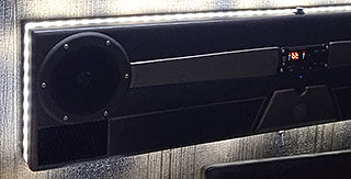

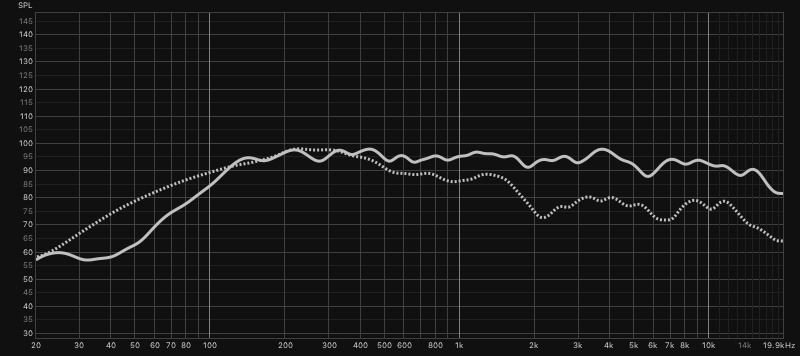

Для старта, картинка АЧХи на средненизком волюмэ, которая сейчас:
Сплошная –> L+R, 70см от ухов. Пунктирная –> из дымоход-дырки 0см.
Усреднённые кривульки нарисованы REW'ом десятком мерок под разными уґлами (+/- ∠30º).
Так оно на стене кибитки:
(прошу пардону за бардак. Кибитка в процессе "перестройки"_shok__scare)

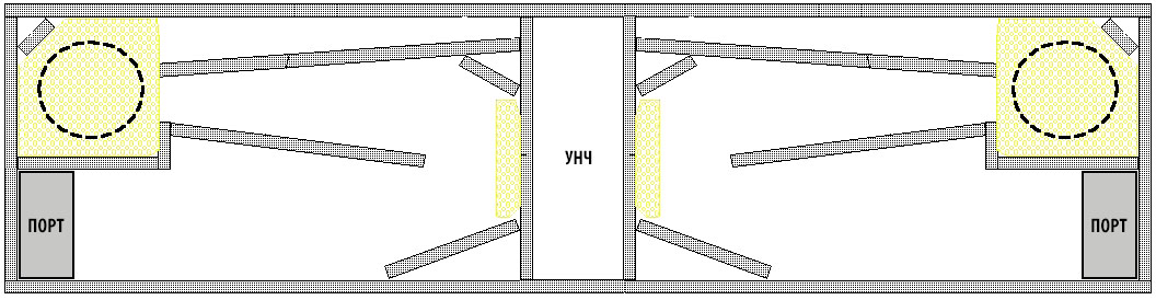

*) Предыстория: ИґорьГермАныч Мешин 100500 лет тому явил картинку:
В тумбачке залежались чуток 3ГДШ-8. А почём-бы и нет?
Чёт-там намерял с дынамэчьґов, чёт-там в Хорнреспе намать-и-матил...
(предварительные зарисовки)
Промежуточная давнишняя картинка:
Внешние размеры коробки: 800х180х50мм.
Привязывался к подобранным на мусорке ламелям ламината (S7мм). Боковины-обечайка –> рейка 40х10.
Конкретные размерности не привожу, ибо конкретные TS мерять нужна.

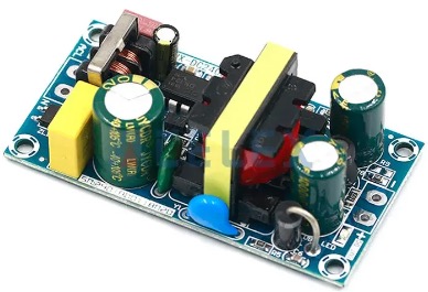

Питалово – как трансформаторные, так и ИБП:
Несколько моноблоков были с параллельным питаловом(-зарядным) от лития.

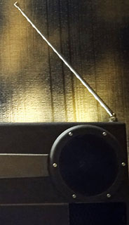

***) На картинках в кач-ве блютуз-унча – кетацкий модуль.
Кривенькая АЧХа;) (отражёнка от мониторов). Непривычный звучёк, как буд-то насотящийsmile_1

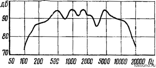

На данном сайте и в моём бумажном справочнике АЧХ такая
Для меня она более достоверна. Козявочный динамик по гофру чуть больше 3 дюймов...
500...5000 Гц его полоса и с дырой на 3 кГц. В это верю.
Сомневаюсь в идеальной ровности 120... 16000 Гц. Сомневаюсь в программе REW, она для комнаты, а не для динамиков. Врёт она.
Никакие волшебные лабиринты не могут сделать из кривого - прямое (из прямого сделать кривое - могут). Нечестная программа тоже может. Учитывая добротность по паспорту =2...
У меня было (не сохранилось) измерение сабжа в коробочке 1 литр, плотно запакованной ватой, через много отверстий диаметром 4 мм. Типа тыловой подзвучки. По памяти, всепобеждающий широкий горбяра 8 кГц, где-то на10дБ выше 1 кГц. Вероятно, apalych над ним долго потел.
А в общаге 3ГДШ-8 через 1 мкФ временно выполнял роль ВЧ в конструкторе а-ля S90, и не сгорел. Чирикал очень неплохо. Пара есть сейчас в наличии, не беру в руки даже.
... АЧХ внизу никак не может быть как как рисунке из книжки! Дырынчит он на резонансной частоте ну очень заметно.
