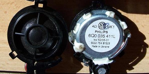

Немного о динамиках.
Данная фирма является поставщиком динамиков для BMW “D&M Premium Sound Solutions”, которая сотрудничает с предприятием “Точприлад” и находится в Украине г. Мукачево, Закарпатской обл.
С алюминиевым куполом я уже измерял. Только что принесли пару с тканевым (за что спасибо LVV).
Динамик с тканевым излучателем является единым целым с подвесом. У алюминиевого подвес тканевый, но купол чисто алюминий, хотя просматривается край тканевой окружности, которая слегка подымается, место склейки купола и подвесом. Вот на фото принцып, только у меня купол сверху наклеен на подвес:
У тканевого резонанс ниже, и это сразу слышно при подаче розового шума.
алюминиевый
тканевый с решеткой
тканевый без решетки
Внешний диаметр36 мм34 мм34 мм
Диаметр купола28 мм (сам купол 26,2 мм)26,5 мм26,5 мм
Высота купола5,5 мм6,5 мм6,5 мм
Re3,3 Ом3,1 Ом3,1 Ом
Fs2071 Гц (5,2 Ом)1304 Гц (6,3 Ом)1267 Гц (7 Ом)
Le21,7 мкГн28,6 мкГн28,9 мкГн
Qt1,051,011,04
Qes2,831,991,87
Qms1,662,052,37
Черный без решетки, бирюза - с решеткой:

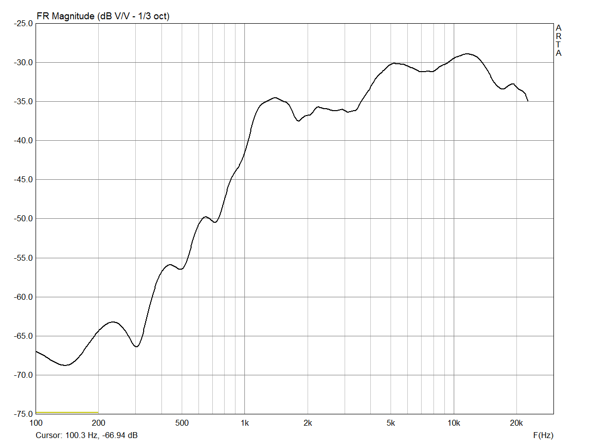

Провел измерения. Вот АЧХ 4 ГД-28 с расстояния 25 и 50 см.
Как видно АЧХ отличается лишь по уроню, значит дальнейшие сравнения буду приводить с расстояния 25 см.
Всех подопытных разместил на бутыле с водой, что 18 л, на крышке. Т.е. как бы конус, сзади нет особых преград. Сверху накрыл полотенцем.
Соблюдал одинаковый уровень от верхнего края звуковой катушки к микрофону.
Окно - 5 мс.
Сглаживание - 1/9 (кое-где 1/3 - подписал).
Под углами не мерял. с 1 м так же не мерял.
В архиве все импульсы.
ВЧ динамики с ауди а6:
ВЧ динамик от ваг. Один с сеткой, второй без сетки. Плюс 3 он с алюминиевым куполом, но купол поврежден.
ваговские, с сеткой и без сетки, сглаживание 1/3:
4 гд-28 и ВЧ динамик от ауди и от вага. Можно судить о чувствительности.
Сглаживание поставил 1/3
Как то так. Если что еще сравнить - пишите.

Резонансные частоты по АЧХ примерно видны. Интересные измерения!+like

VW (подогнал сетки по частотам)
слева без решетки, справа - с решеткой:
4,603
2,744
129
Сумская обл.

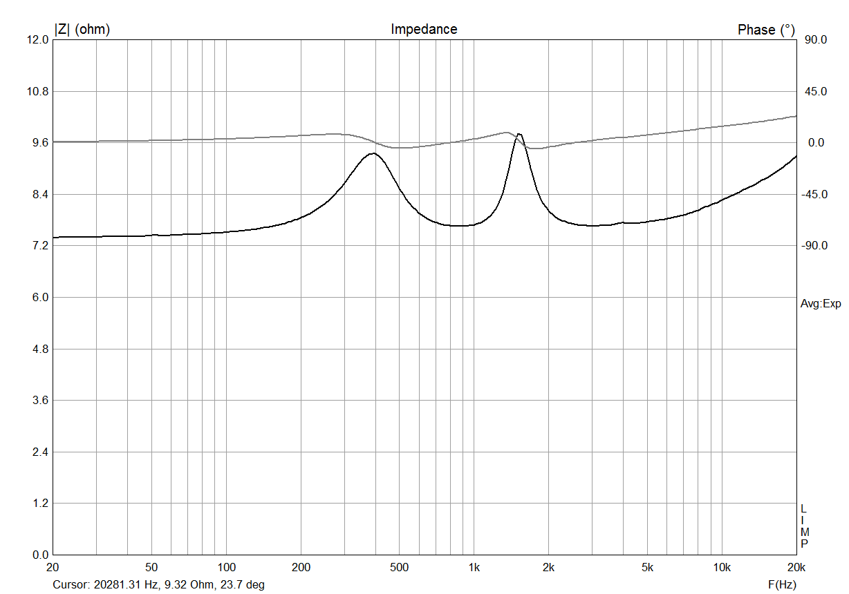

Динамики с ауди из этого поста https://ldsound.club/index.php?threads/vch-dinamiki-bmw-d-m-pss-vw.704/#post-38717 Слева №1 (Re=7,25 Ом), справа №2 (Re=7,2 Ом):
Ну и сравнение с 4ГД-28 с открытом корпусе. Условия и уровень шума одинаковый. Но сопротивление у 4гд-28 меньше почти в 2 раза, помним это:

Сам не пойму. Все проверил, все правильно. Там конденсатор есть, но его 2 нога в воздухе.
Я не говорю, что их нет... У меня есть мягкий тканевый с двумя резонансами, просто хочу знать!
4,603
2,744
129
Сумская обл.
Я такого не встречал, 2 резонанса. Без корпуса на ВЧ.
Можно попробовать отлепить решетку защитную, но думаю мало что изменится.
5,500
3,937
158
Мой с двумя резонансами - без решетки
