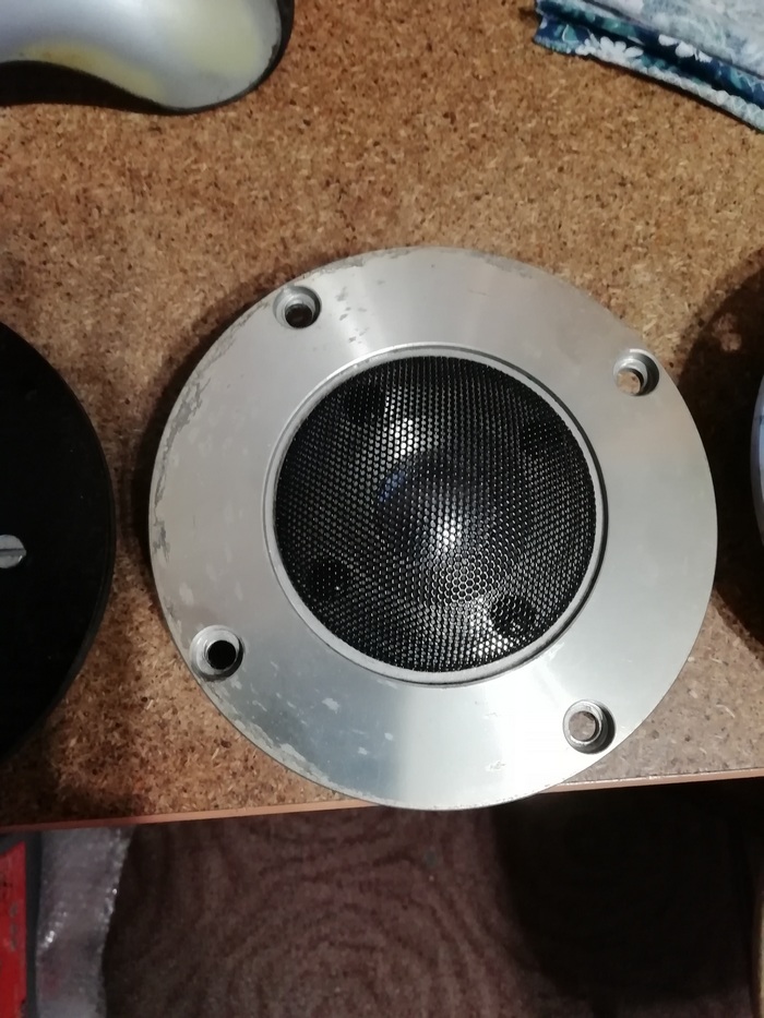

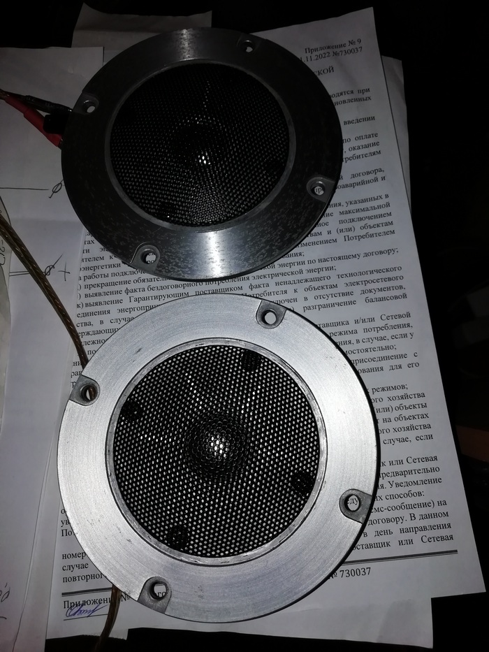

Приветствую! скажите пожалуйста,есть ли возможность в автомобильном рупоре(алюминиевая мембрана с отверстием по центру) заменить мембрану на купол?у вас был такой опыт?

Что за головка?
И лишь бы катушка новой подвижки подошла к магнитной системе исходной. Есть конечно ещё нюансы, но все решаемо.
Я использовал головку "Аватар".

У меня головка ld sound fenix

Не ищется.
Я даже не имею представления, как данная пищалка из себя выглядит.
Не могу понять цели апгрейда задуманного Вами.
Что есть у Вас на руках в данный момент...

Может быть.
Только диаметр катушки в 1" ещё мало о чём говорит.
На саму подвижку бы глянуть.
Какого диаметра воротник-подвес.
На что опирается.
Внутренний диаметр горла рупора.
Есть ли у него фаска по отверстию.
И вообще будет ли рупор использоваться или только магнитная система.
Есть ли в ней жижа и будет ли новая подвижка устойчива своей катушкой к этой жиже.

А по ссылке эстрадная. Однако вопросы остаются при любом раскладе. Сложно общаться, когда фактически клещами приходится тянуть информацию.

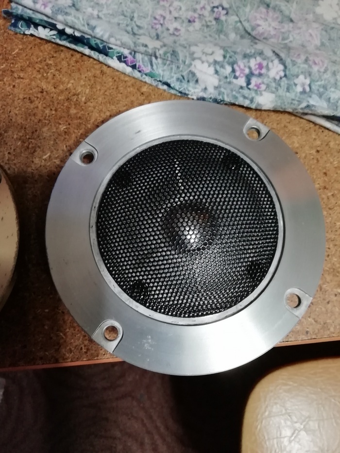

Прошу прощения,вот название
Gryphon Pro TW-02​
МС без жидкости, мембрана прижимается рупором с помощью одного болта сквозь магнит.
Интересуюсь потому что есть посторонние призвуки, возможно катушка задевает керн.как отцентровать ее не представляю, заводская центровка с помощью двух пиптиков на магните и отверстий на планке мембраны.
Думаю есть возможность улучшить звучание с помощью нового купола.хотябы в качестве эксперимента,для общего развития.

Что нужно сфотографировать и замерить?
Я только учусь 😉

Я бы разобрал пищалку до винтика.
Тщательно осмотрел диафрагму вместе с каркасом и намотанной на него катушкой. Разболтанные витки, если таковые имеются проклеил бы клеем БФ-2. Если каркас отклеился (частично) от диафрагмы, тоже приклеил бы, но уже Моментом-1.
Проверил зазор на предмет соринок и вычистил бы его.
После схватывания клея - собрал. Центровка в данных головках не требуется. Должны вставать в зазор как положено.
Купол здесь не прокатит. Потому как
Купол можно, если только каким-то другим образом закрепить рупор к магнитной системе. Причём надёжно ибо на нём всё висит. И. Маловероятно, что купол согласуется с данным рупорком, который рассчитывался под кольцевой излучатель.

Разбирал,зазор вычистил, всё приклеено нормально.Limp показывает кучу резонансов.после чистки АЧХ стала лучше но хочется сделать большего из того что есть.
С Лимпом не ко мне. Пробуйте тонкое бумажное кольцо по краю подвижки (равное диаметрами прижимающей поверхности рупорка).
Кто его знает - может даже полная затяжка болтом не даёт такого прижима как раньше. Эластичную шайбу по центру может тоже уже расплющило от первоначальной толщины.
Вторая пищалка разительно отличается от этой в лучшую сторону? Или нет?

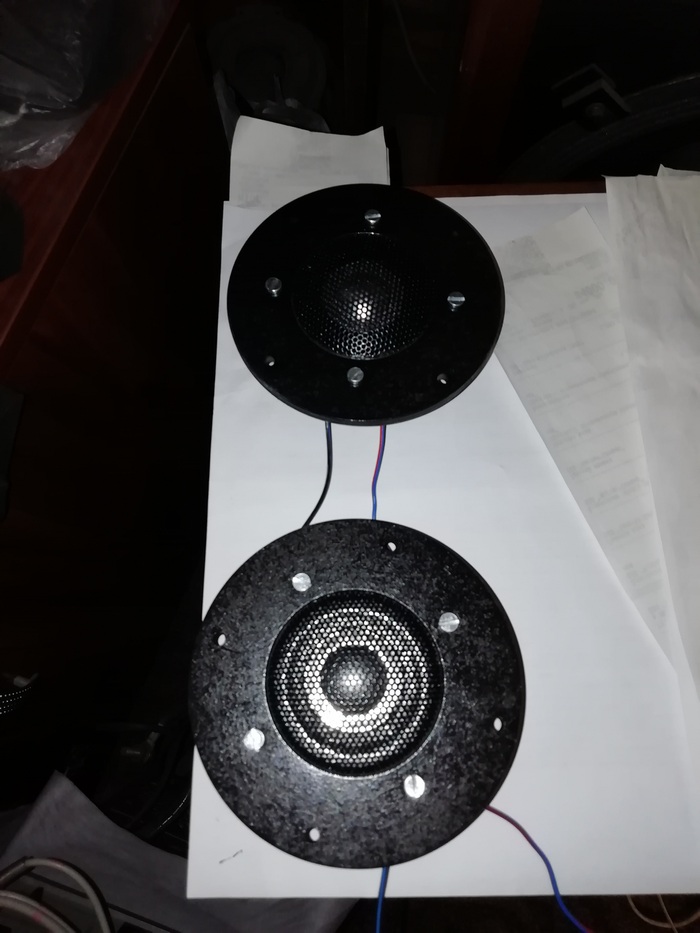

Была мысль приклеить подвес нового купола на тонкий двухсторонний скотч,для прослушки в качестве эксперимента.о креплении подумать можно позже.
Я хотел узнать,есть ли вообще смысл заморачиваться или играться с другими динамиками.планирую ремонт ,,кометы,,с 25гдн3-4 и 3гд31.
Обе головки примерно одинаковые,после чистки.
Ну вот не могу я Вам сказать однозначно что и как. Я никогда не держал такие ВЧ в руках. Как я могу давать советы.
Тут на форуме полно тем с такими НЧ. 25ГДН-3-4. https://ldsound.club/search/21948/?q=25ГДН-3-4&o=date
Вполне что-то можно предпринять.
Тогда они такие и есть! Оставьте их в покое или продайте. К 25ГДН-3-4 они точно не подойдут. Слишком разная чувствительность у головок.

Спасибо большое!я с помощью Николая Маркова свёл их с нч.в комете пока будут родные или 2гд36.буду их до ума доводить
