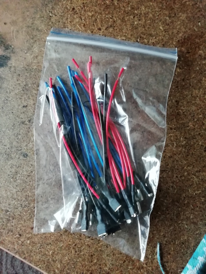

Сами клеммы под термоусадкой обжатые без пайки?
Да. Все стандартно обжаты.
Без проводов нет в продаже?
На данный момент, в магазине были только папы большие и маленькие без проводов.

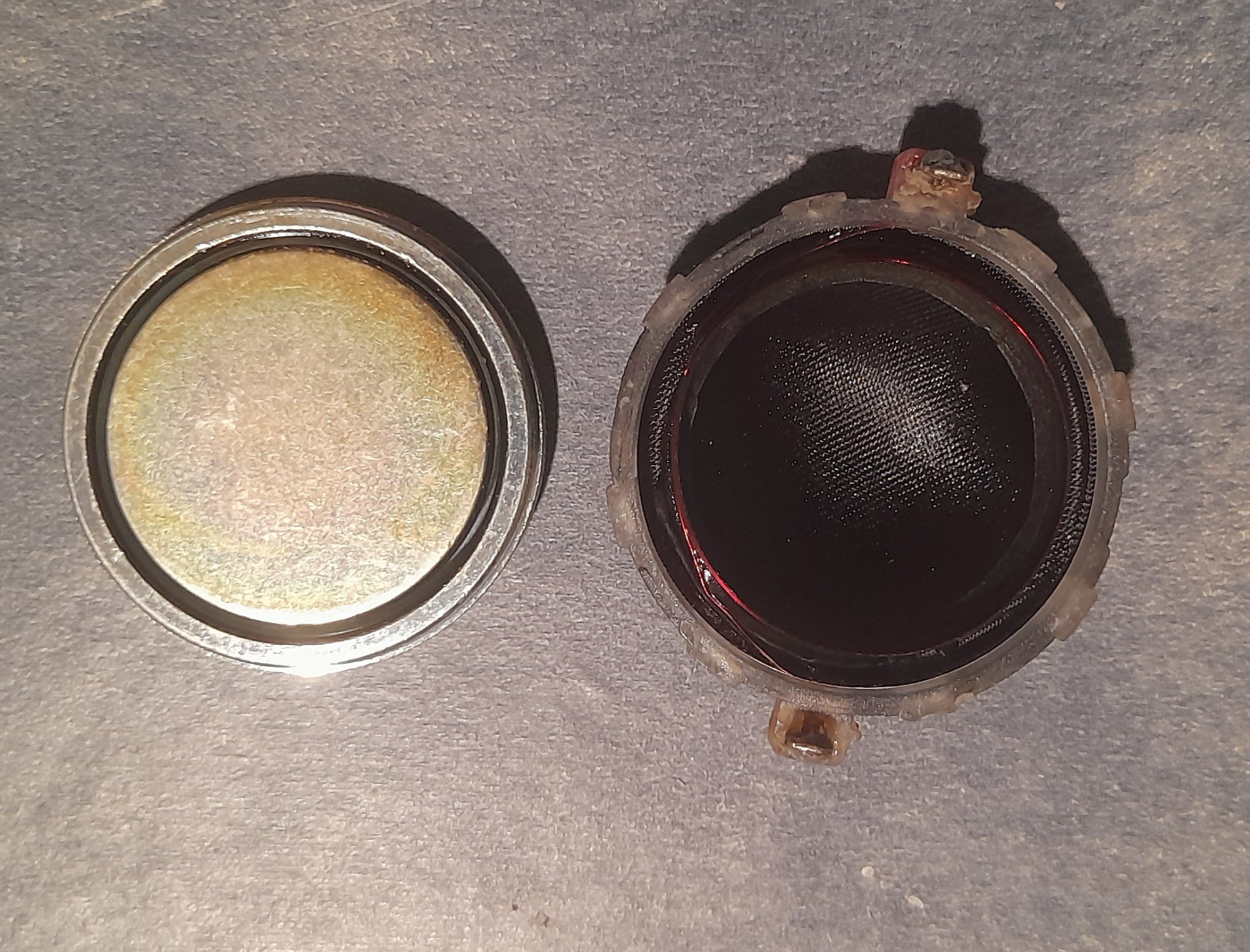

Пока наш токарь в режиме "Нехочуха", решил я заняться
Пищалки с акустики: "Yamaha NS-021". Бумажный полутор. Титановый купол.
Сделал более подробные фото (на мой взгляд) стоковых пищалок от Ямахи
Всё базируется на стеклотекстолитовом каркасе
И колпак титановый приклеен на торец каркаса, и бумажный полутор-излучатель приклеен на верхнюю часть того же каркаса. Снял, насколько возможно подобраться "Колумбиком" размеры
Как уже говорил выше - катушка намотана алюминиевой лентой в меди на ребро. Вывод нижней части катушки сделан стандартно. По тепловому зазору каркаса.
Будь у меня две таких подвижных системы, я конечно бы просто попытался сделать пищалки именно на них, но.... Чтобы решить из чего делать каркасы новых пищалок, прикинул два материала.
Лаковую ленту толщиной 0,045 мм
И такой же толщины бумагу, снятую с электролитического конденсатора
В пересчёте обеих на размер каркаса - по весу выиграла бумага. А так как данные пищалки не планируются в дискотечную аппаратуру и в зазоре не будет жижи, то ещё раз победила бумага.

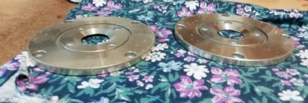

Токарь в пятницу принёс алюминиевые кольца в #5 ответе темы. Предпоследнее фото.
Сделал два кольца по оригинальному

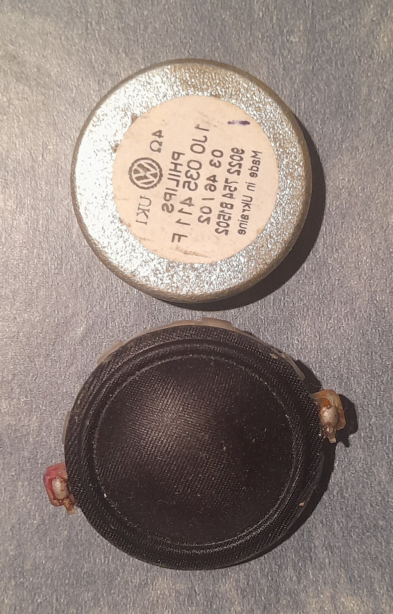

Влезу со сторонним вопросом, да простит меня ведущий топика.
Разобрал писчалку, тканевую , пропитка изнутри, под куполом нет ваты - это нормально или экономия?

Если в неё вату положить, то стоимость увеличится минимум в 1,5 раза.
6,205
8,339
278
Это нормально и это не экономия. Купол тканевый, мягкий. Под такими излучателями, вкладыш - явление редкое.
Это под алюминиевые я вставляю "пыжики" наобум святого Лазаря.
Если у Вас всё же есть сомнение или появится желание установить под излучатели Ваших пищалок вкладыш, то могу посоветовать сделать их из крупнопористого поролона пропитанного чёрной тушью. Но не прессовать как я, а придать вкладышу форму близкую к форме куполка. В этом случае все камеры поролона будут иметь свою форму, но уже с жёсткими стенками. Продуваемость поролона во вкладыше останется примерно на том же уровне.
В этом случае вкладыш не служит 100% звукопоглотителем, но перекрёстные отражения купол-керн-купол по большей части снимет. Если они там конечно есть.
Это придумал не я, такое мне порекомендовал человек частично прикоснувшийся к технологическим тайнам фирмы "Морель".
Все-таки экономия. Часто они с магнитной жидкостью, вата всю ее вытащит.
Туда ставят полусферическую блямбу из жесткого войлока. Но не во все модели.
