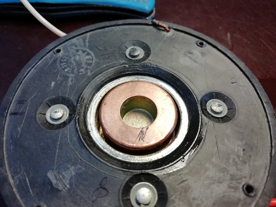

Возможно, найдутся невысокие неодимы с отверстием в центре.
Тогда полость в керне можно заполнить поглотителем, и она будет работать.
Еще вот такая "крамольная" мысль - смещая на доли мм. плюшку по керну можно ПОЛНОСТЬЮ выровнять индукцию зазора. На всех его участках.

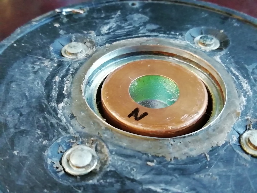

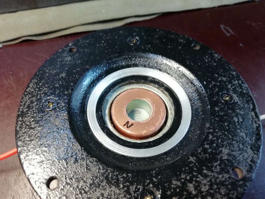

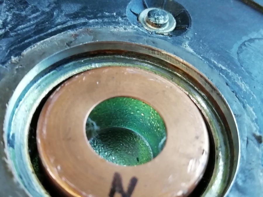

Индукция-то реально посредственная. Даже о-очень посредственная.
На одному фото магніту де видно зазор, він для ВЧ занадто великий, ще мідний ковпак також товстий, там зазор як для мідбасу чи СЧ.
Ігор я б не робив на них ВЧ, можна залишили під СЧ чи ШП.

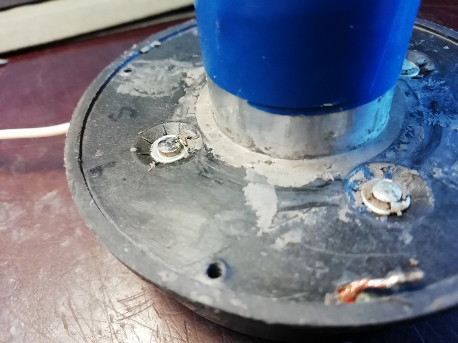

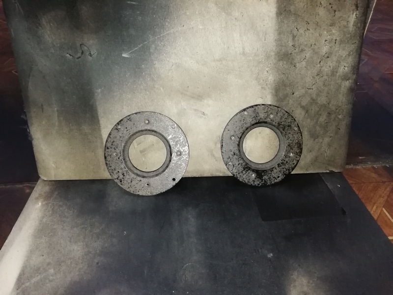

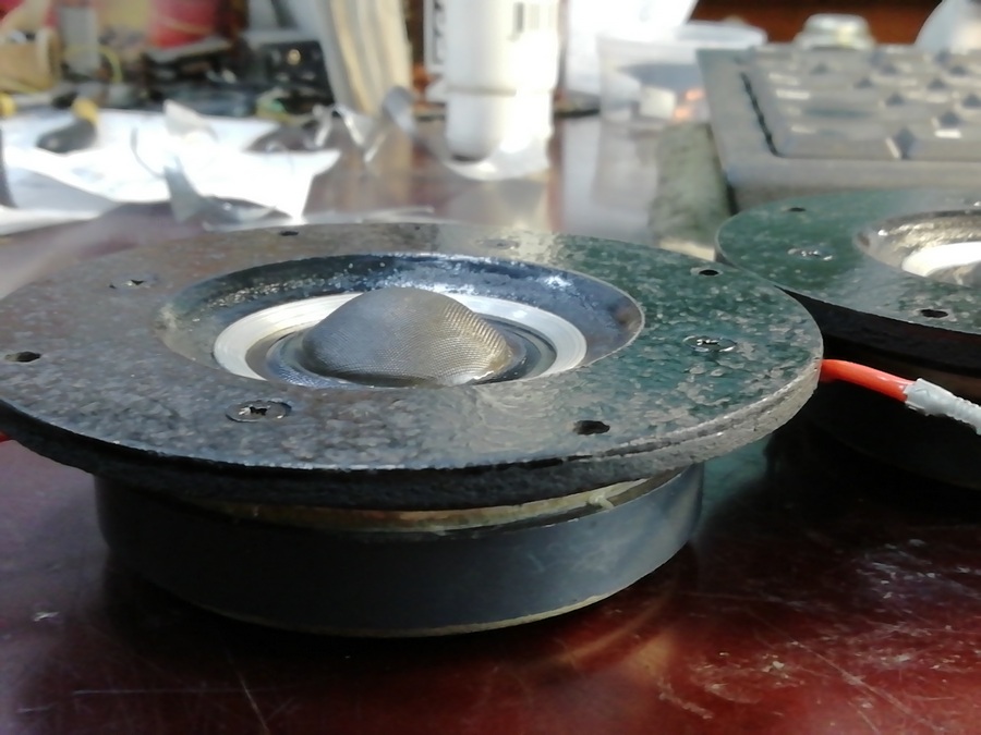

Заодно с пластинами терминалов: https://ldsound.club/threads/20as-2-25as-241-ehl-ka-b1-01-chto-vnutri.988/page-13#post-325710 Покрасил и фланцы будущих, "новых" пищалок.
После некоторого подсыхания так же убрал их на полку

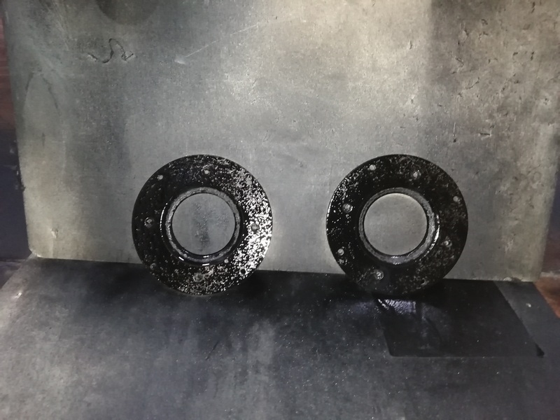

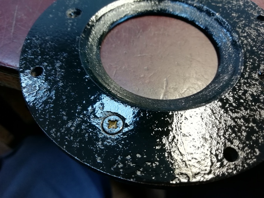

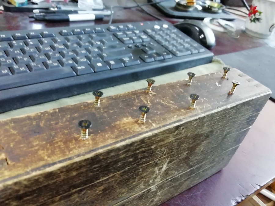

Плоскости головок шурупов, крепящих этот фланец к МС тоже покрасил чёрным, эмалевым карандашом.
IMG_20240912_124903.jpg IMG_20240912_124845.jpg IMG_20240912_124019.jpg IMG_20240912_124033.jpg
Ну чому, на тих же 10ГДВ-2 зазор кінський, ковпак товстий, і індукція по паспорту всього 0,8 Тл.
Згоден, 1 мм, багато власників цих ВЧ задоволені якістю звуку та спотворень?
10ГД-35, 0.8 мм, 1.4 Тл, але лафсанова рухома частина без підвісу та високий резонанс...

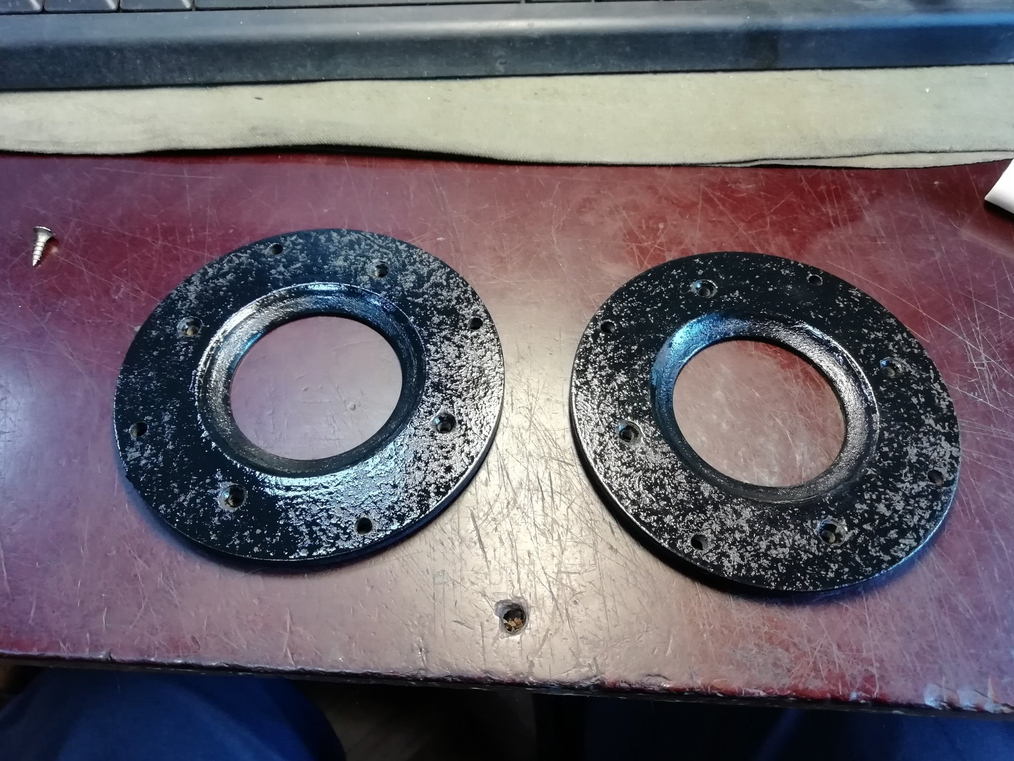

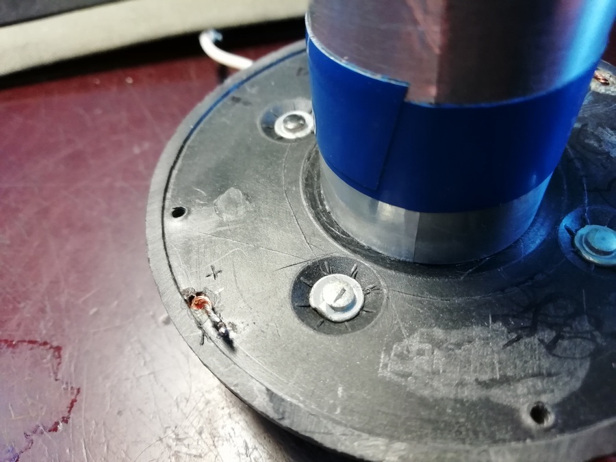

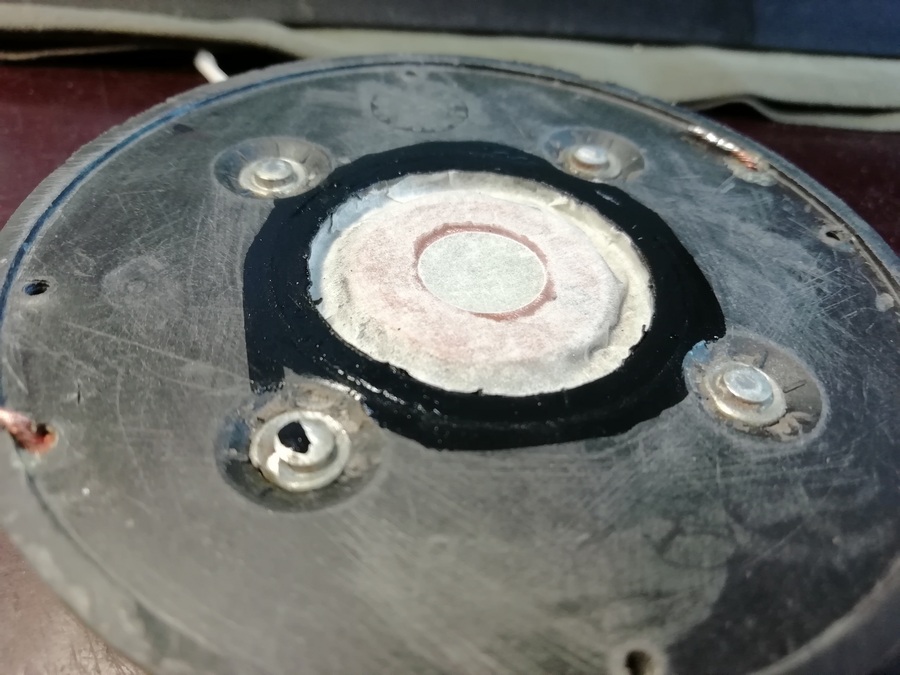

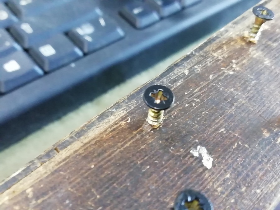

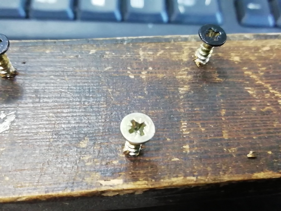

так же прошелся этим "маркером" по плоскости условного рупорка фланца
Да не один раз. Сегодня пройдусь ещё пару раз.
Прикинул крашенные шурупы

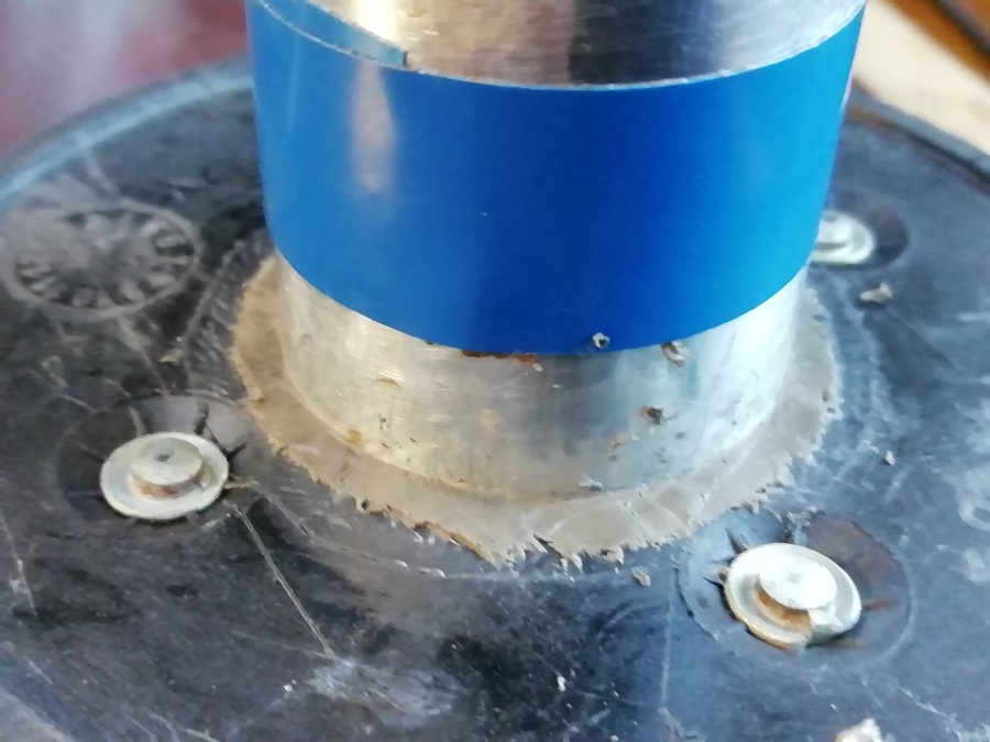

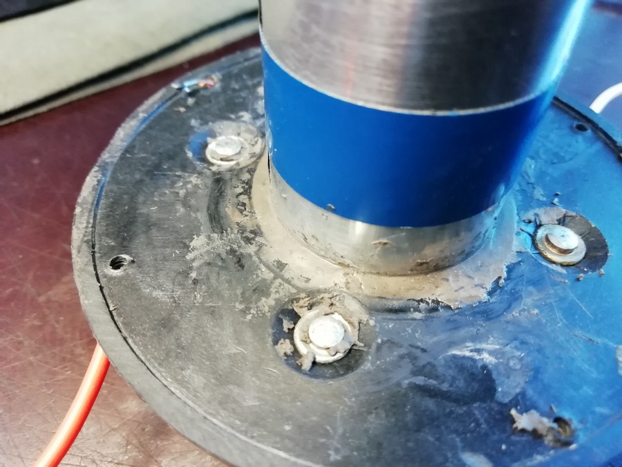

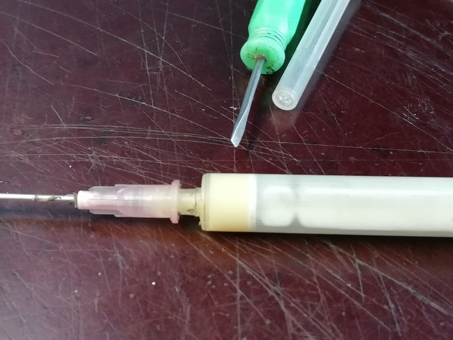

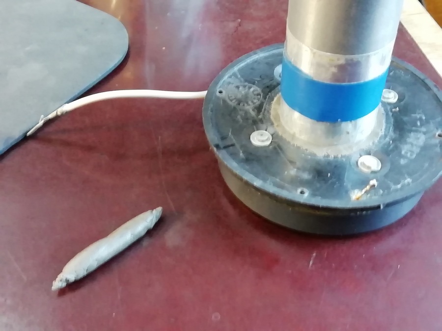

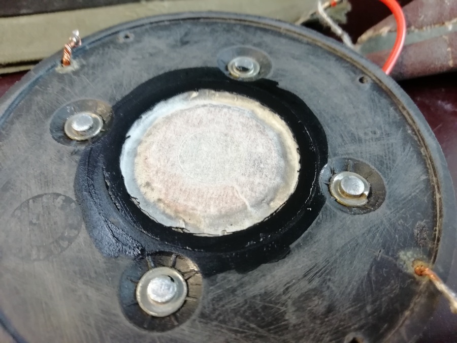

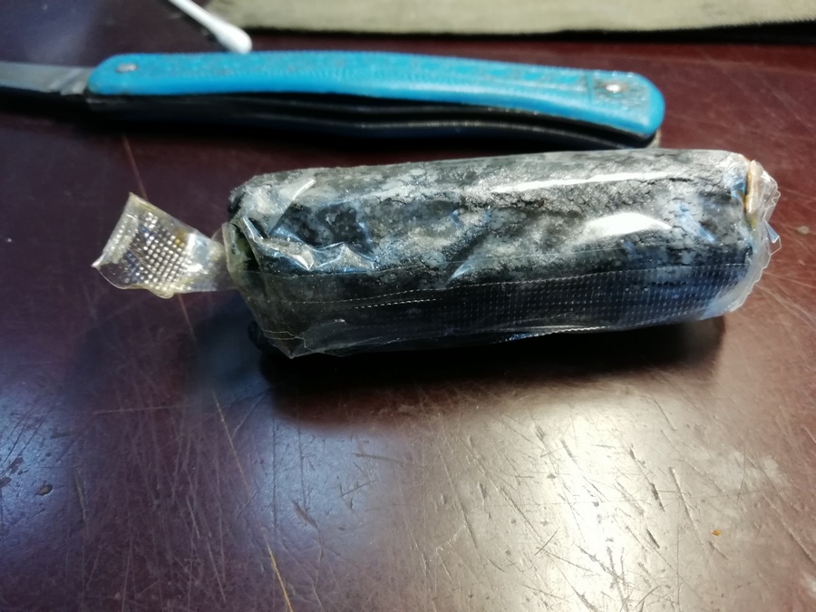

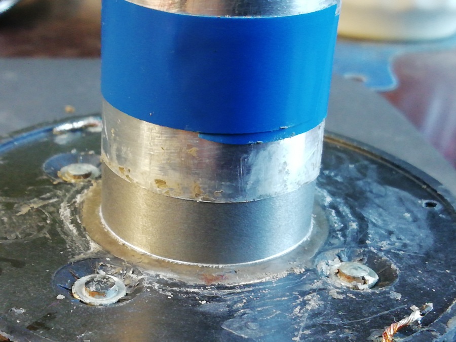

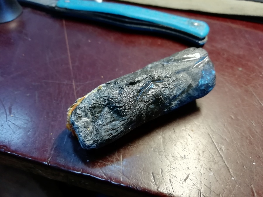

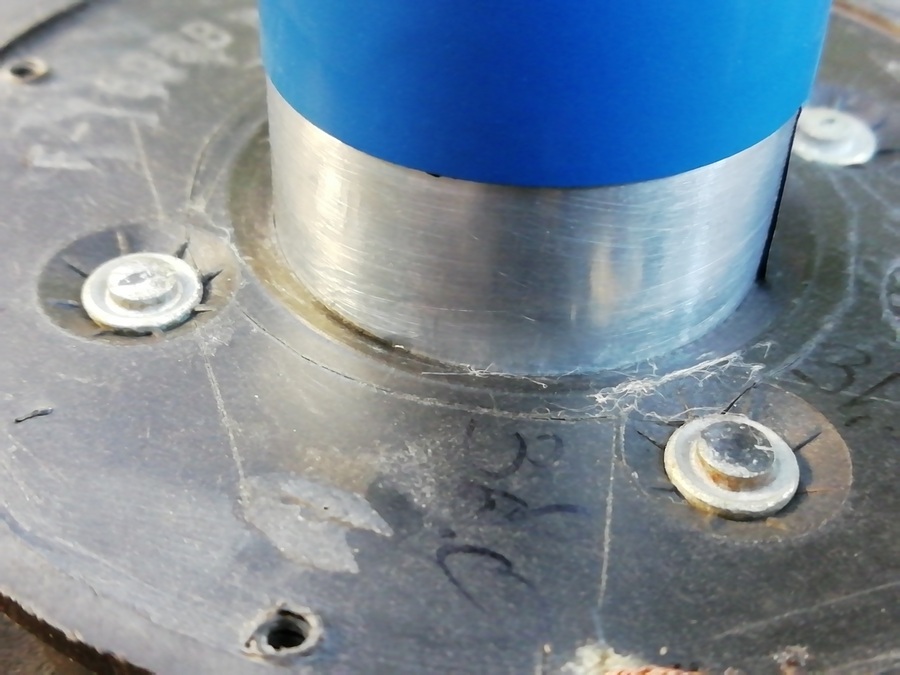

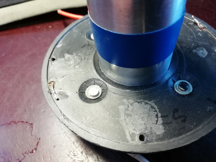

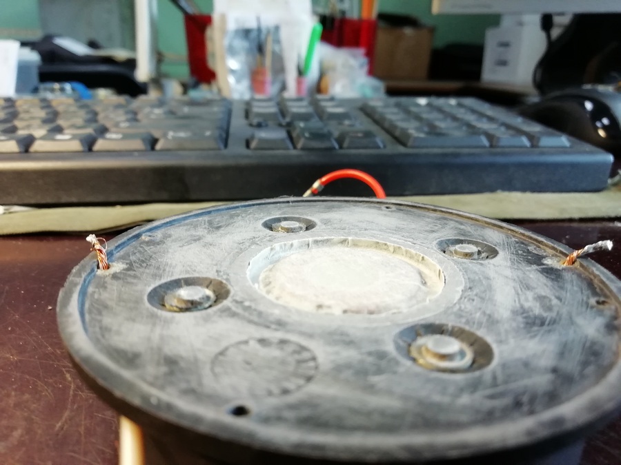

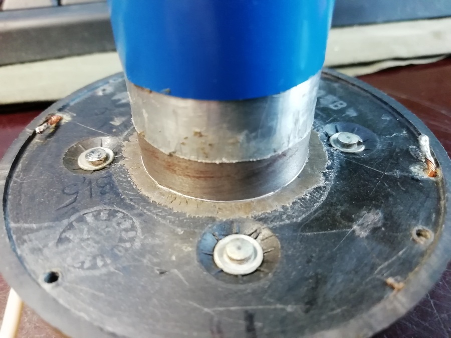

Принёс из дома холодную сварку
Надо было прикупить свежей. Но и с этой разобрался.

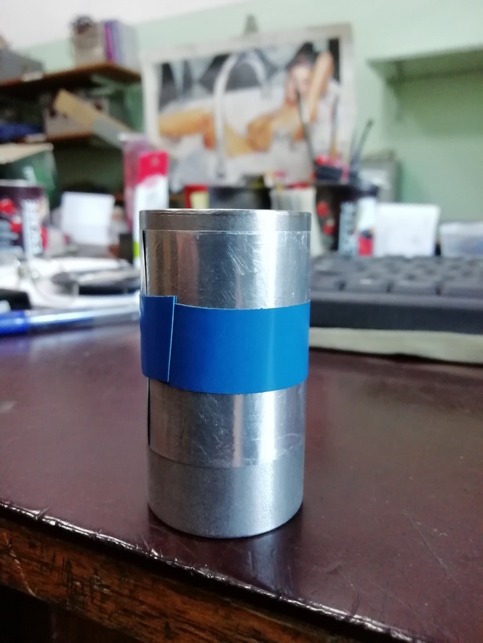

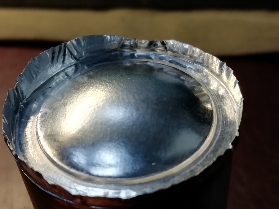

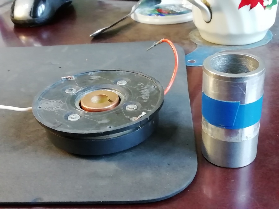

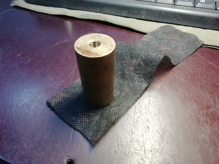

Серединка мягкая. Из оболочки выбрал мякоть (без твердых вкраплений) и размял под тонкой струйкой горячей воды.

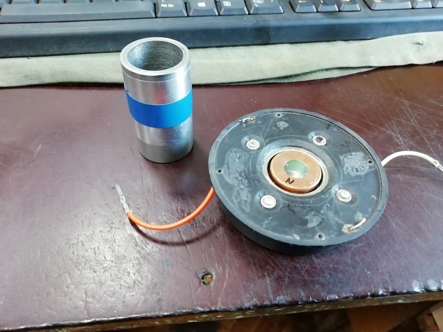

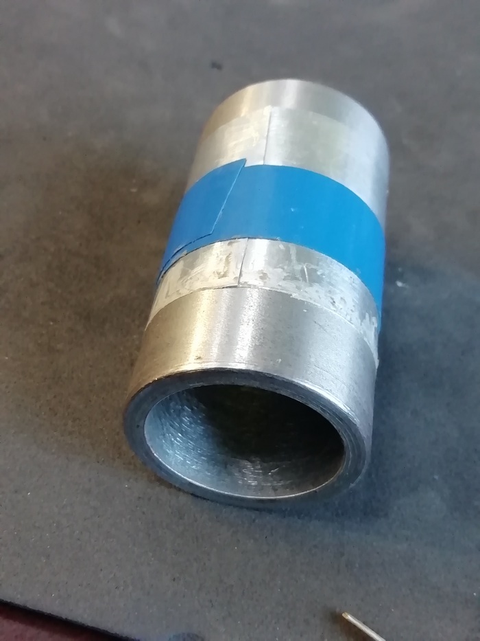

Заранее сделал на оправку достаточно легко скользящий по ней стаканчик из алюминиевой фольги толщиной в 0,045 мм

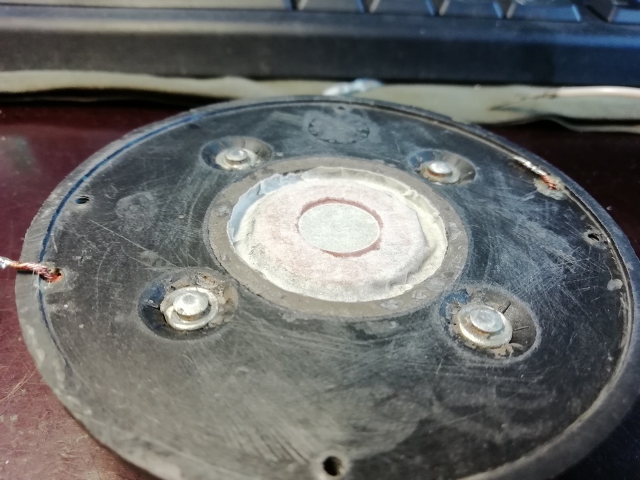

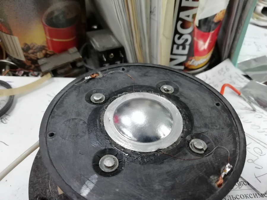

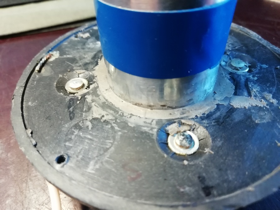

Протёр спиртом поверхности конусных приточек фланца МС
Установил оправку в МС и опустил стакан-оболочку вплотную к пластику фланца
Готовую к употреблению в дело холодную сварку напихал в образовавшееся конусное углубление и мокрым жалом плоской отвёртки уплотнил-разгладил.
Чуть позже, ориентируясь на состояние снятых излишков (их эластичность) чуток подправил плоскостью стальной линейки. Пытаясь вывести уложенную "сварку" в плоскость фланца. Крутнул оправку относительно уже неподвижного стакана из фольги. Вращение имеется - оправка из МС добудется.
На данный момент воздействие на холодную сварку бесполезно. Стала твёрдой. Ближе к одиннадцати утра постараюсь сделать вторую.

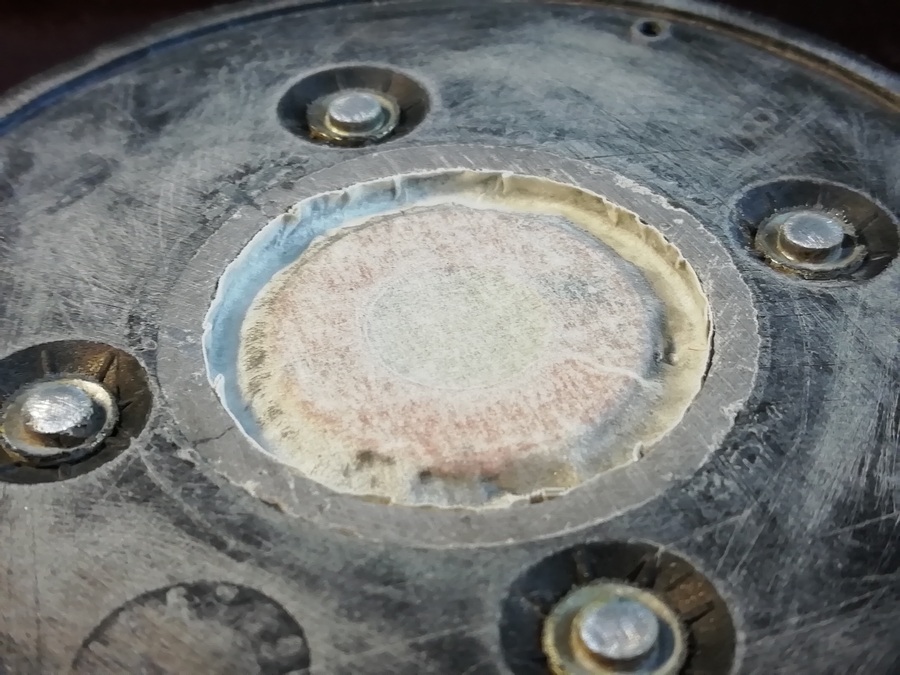

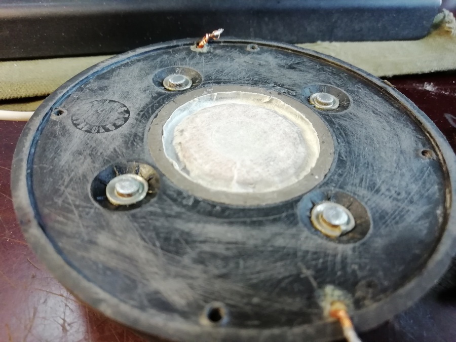

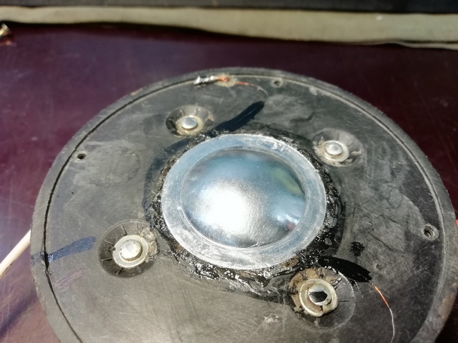

Чуть раньше указанного времени, по факту готовой к "употреблению" Х.С. сделал надрез на алюминиевой вставке канцелярским ножом
Провернул её и приподнял
По провернул, вспомнилось из "Камеди клаб"...
"На Эльбгусе, на Эльбгусе, на Эльбгусе,
Отгабатывал движения на бгусе.
Делал я пегевогот, газвогот и повогот
И удагился я бгусьями об гот!
Так вот. Оправка с трудом, но была удалена. Гывком и с пговоготом.
По факту имеем от трудов наших праведных
Со второй
вся процедура была в точности повторена
IMG_20240913_102814.jpg IMG_20240913_104439.jpg IMG_20240913_104449.jpg IMG_20240913_124640.jpg

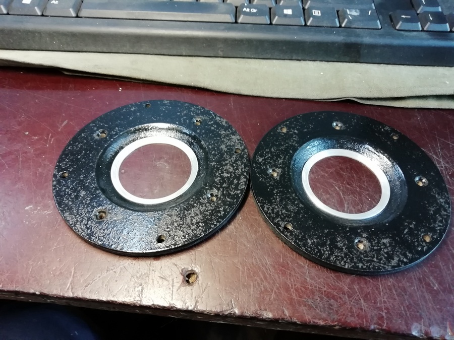

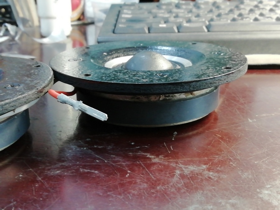

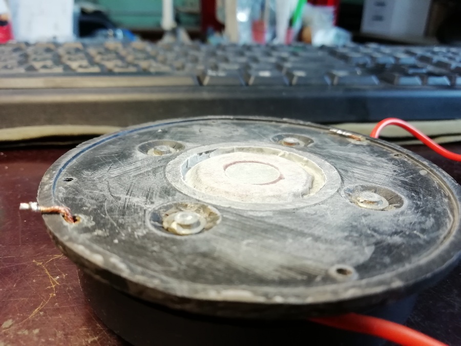

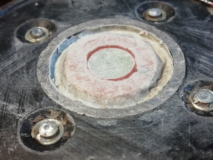

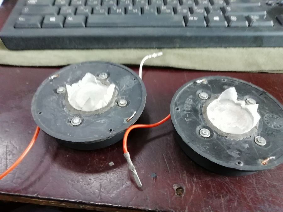

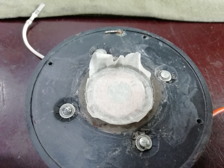

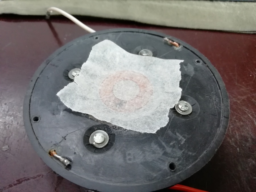

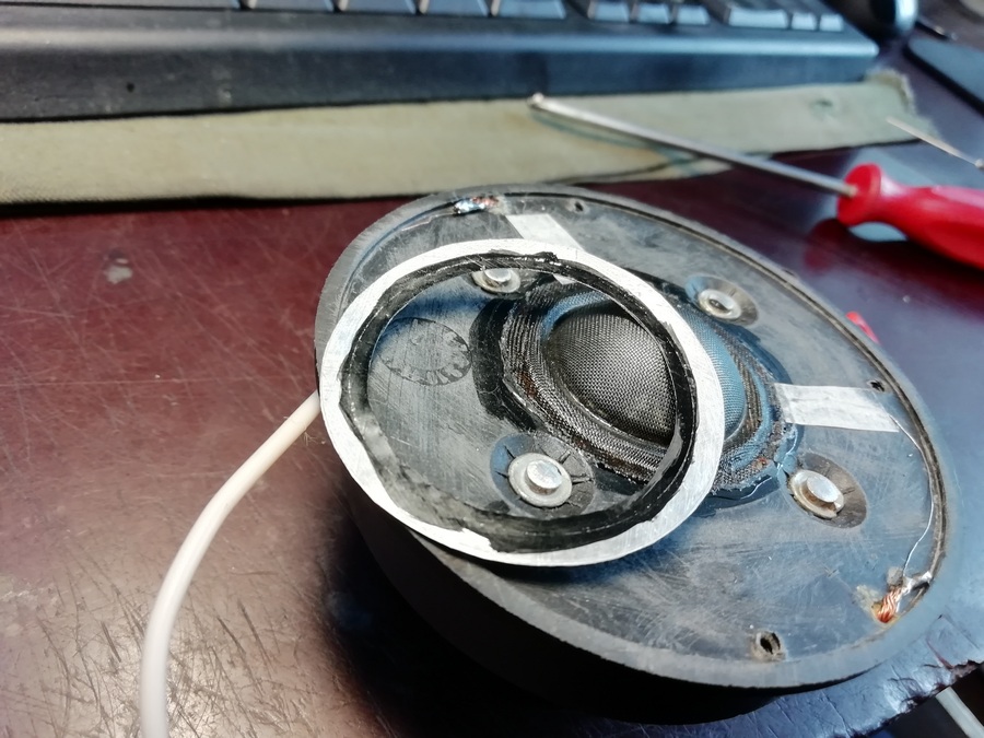

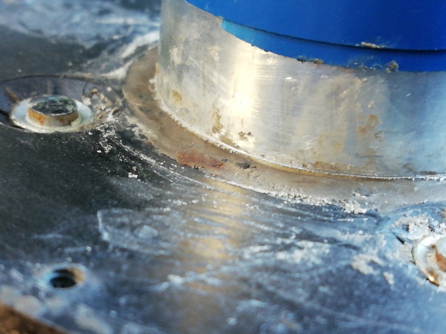

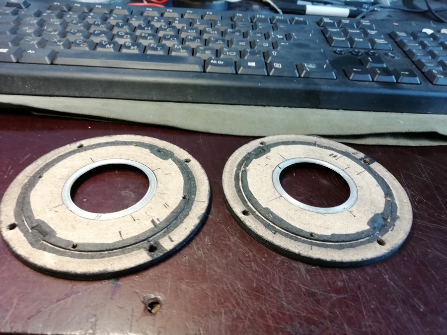

Зазоры обеих МС заклеил малярным скотчем
IMG_20240913_131936.jpg IMG_20240913_131845.jpg IMG_20240913_131853.jpg IMG_20240913_132010.jpg

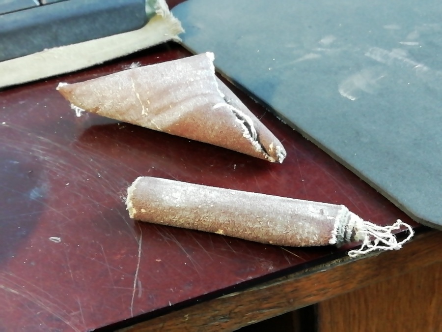

Выступающие части которого были срезаны "под самый корешок"
После чего, рулончиками достаточно грубой наждачки
Новая часть фланца МС была сточена в ноль! Создалась идеальная, в достаточной мере, поверхность с нужным, внутренним диаметром
IMG_20240913_140331.jpg IMG_20240913_140340.jpg IMG_20240913_140348.jpg IMG_20240913_140353.jpg IMG_20240913_140521.jpg IMG_20240913_140526.jpg
Обработанная поверхность начисто протёрта спиртом и новая часть фланца покрашена эмалевым карандашом

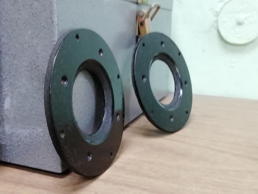

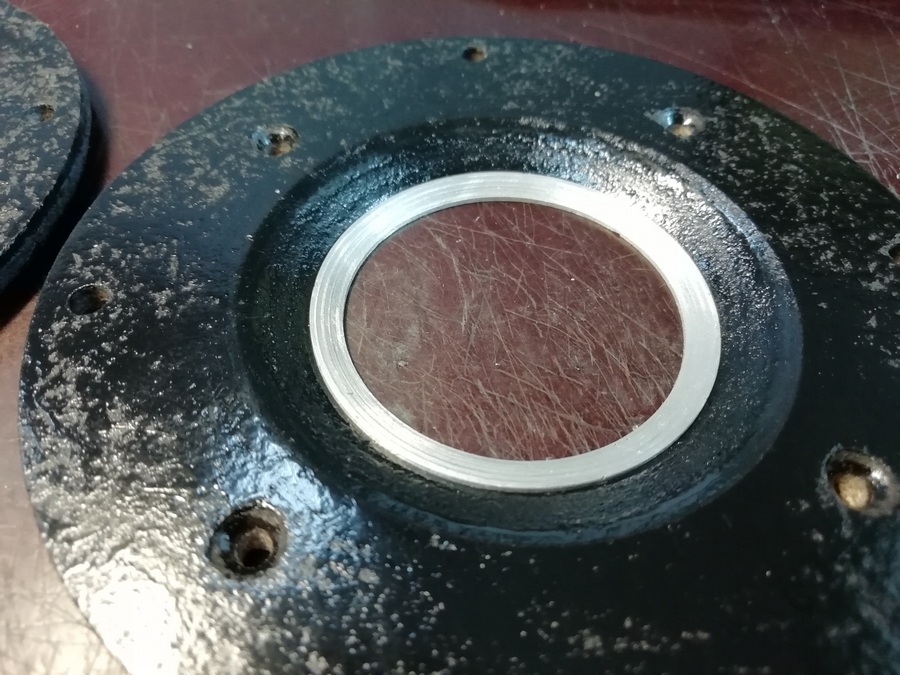

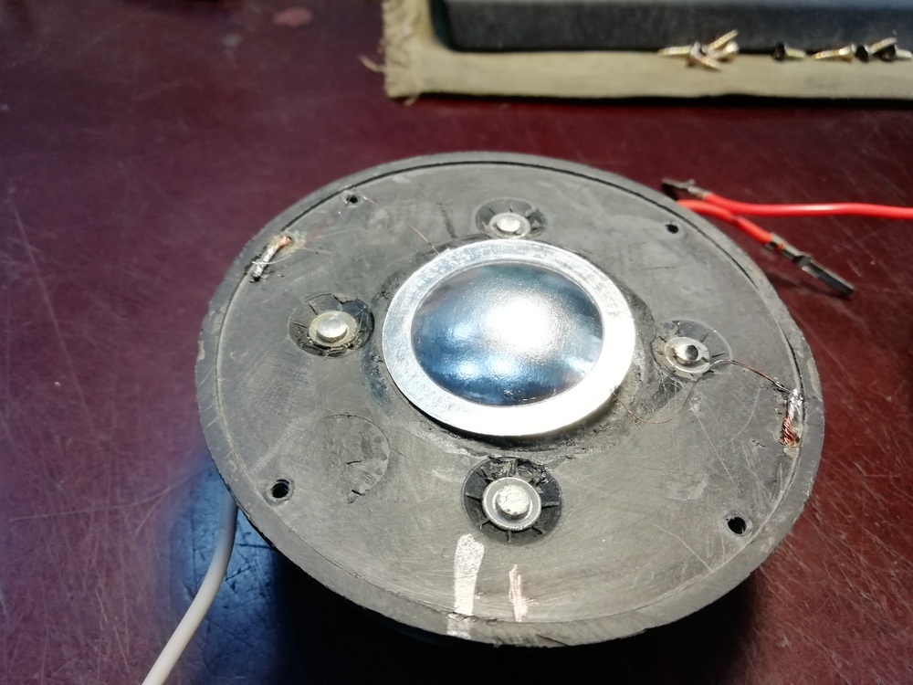

В основные фланцы вставлены алюминиевые кольца-вставки
И фланцы примерены на МС
Оставлены в ожидании понедельника.

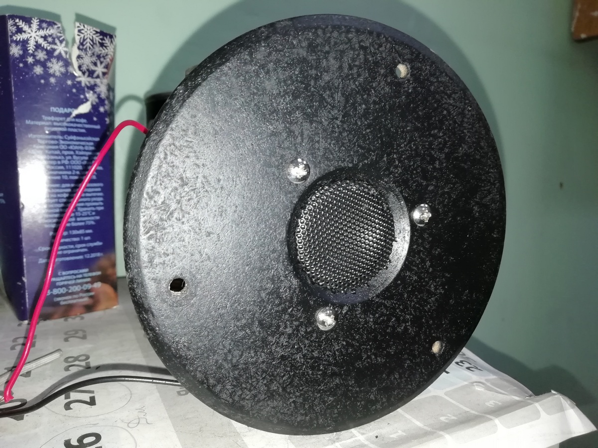

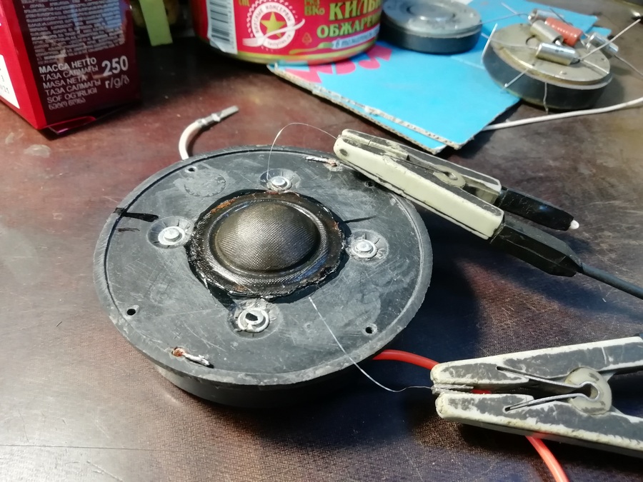

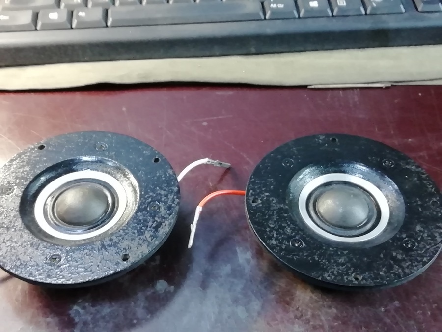

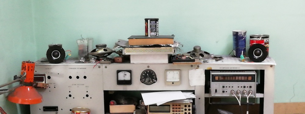

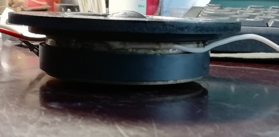

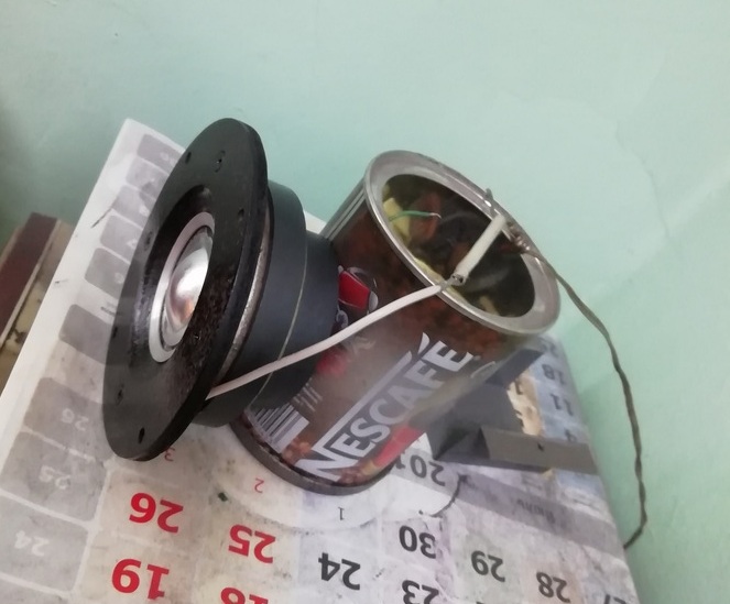

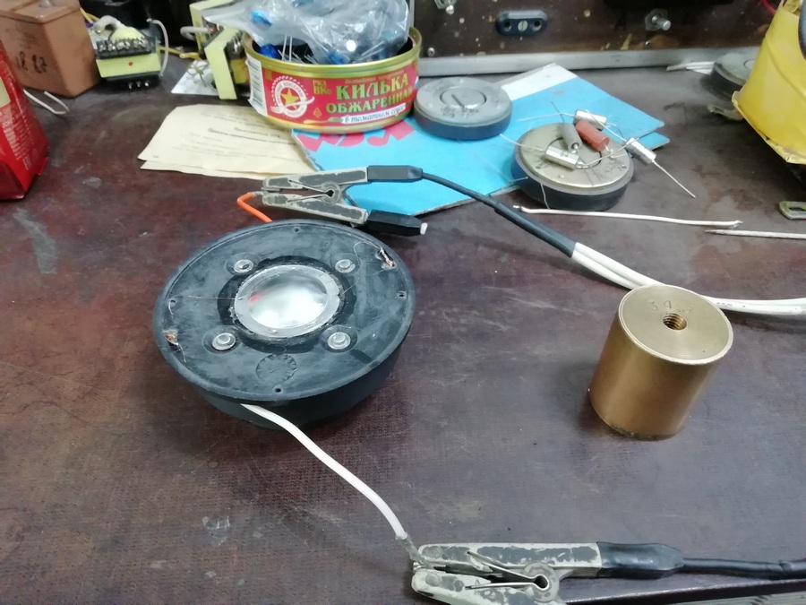

Понедельник наступил. Пищалки собраны и в работе.

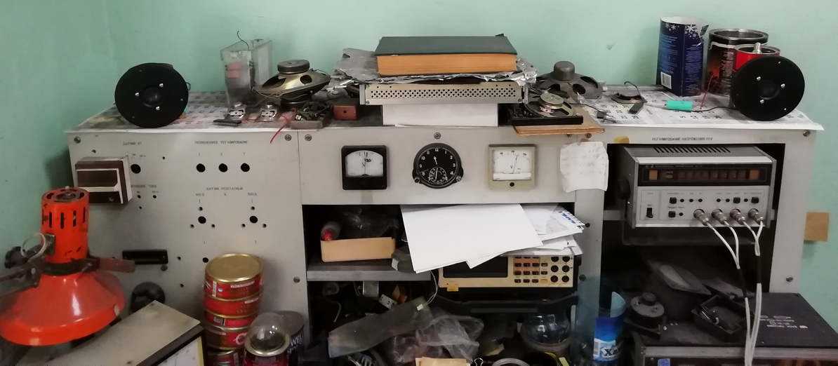

Перед сборкой, на измерителе иммитанса на частоте в 1000 / 100 Герц. На воздухе
№1 R=7.51 Ohm, L=39 uH / R=7.52 Ohm, L=0.03 mH
№2 R=7.46 Ohm, L=39 uH / R=7.47 Ohm, L=0.03 mH
На тех же частотах, но уже на клее "Марс" и в положении максимальной излучаемой громкости
№1R=8.21 Ohm, L=179 uH / R=7.6 Ohm, L=0.20 mH
№2 R-8.28 Ohm, L=258 uH / R=7.6 Ohm, L=0.21 mH
Ориентируясь на совпадение максимальных показаний индуктивности и громкости излучения на частоте в 1000 Герц, основательно прошёлся по воротниками подвижек окончательно фиксируя их на МС
№1 R=8.53 Ohm, L=167 uH / R=8.00 Ohm, L=0.19 mH
№2 R=8.90 Ohm, L=208 uH / R=8.52 Ohm, L=0.19 mH
После окончания сборки на тех же частотах
№1 R=8.13 Ohm, L=144 uH / R=7.73 Ohm, L=0.17 mH
№2 R=8.13 Ohm, L=207 uH / R=7.75 Ohm, L=0.18 mH

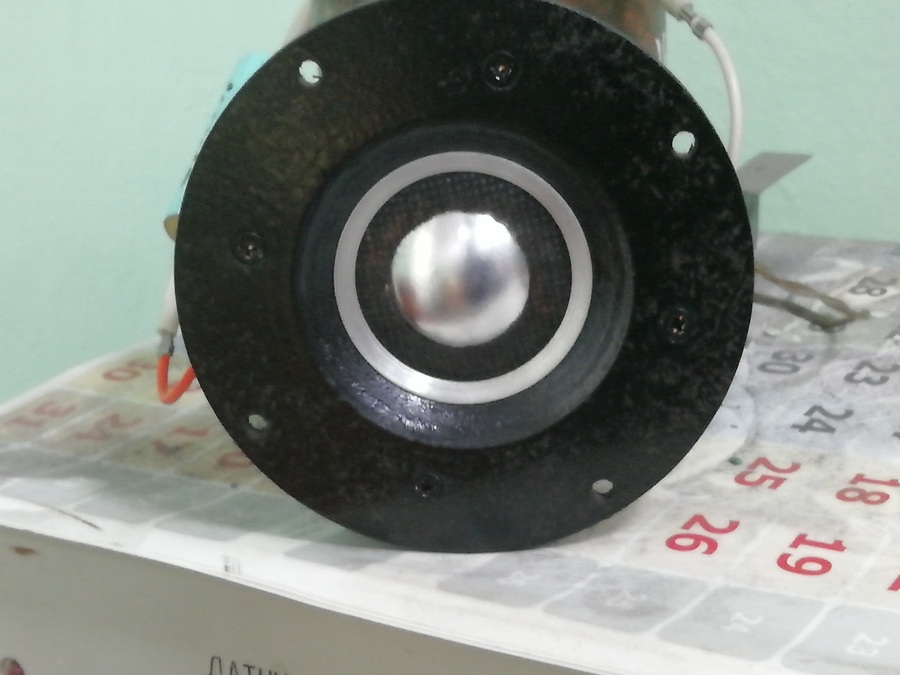

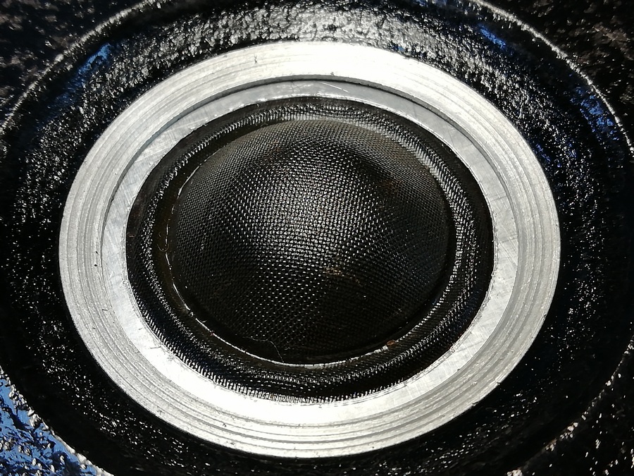

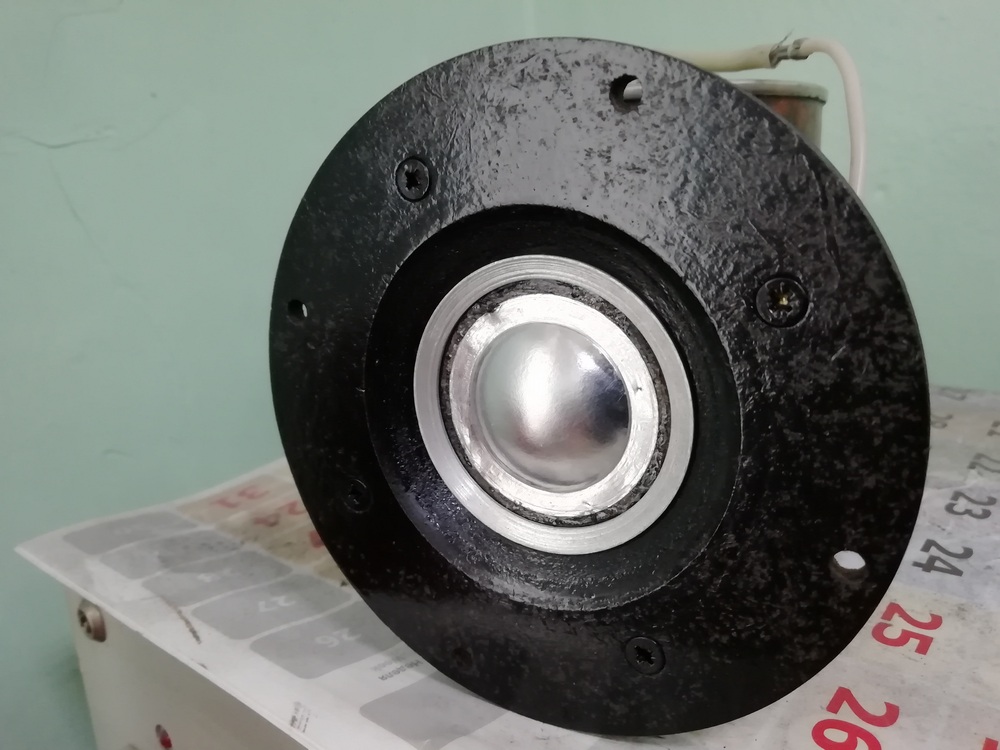

Для продолжения красоты момента,...

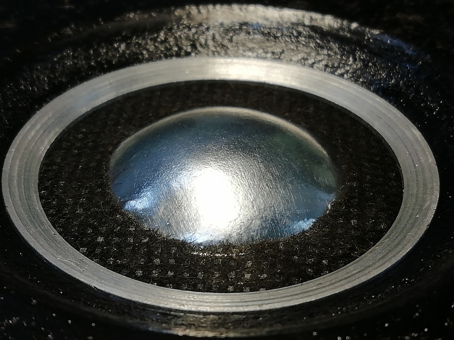

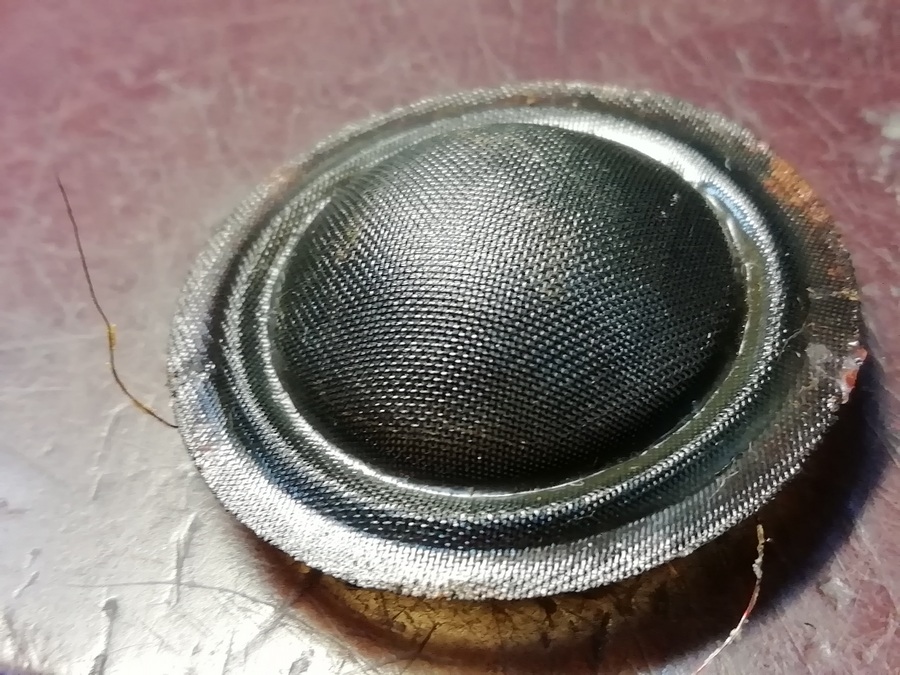

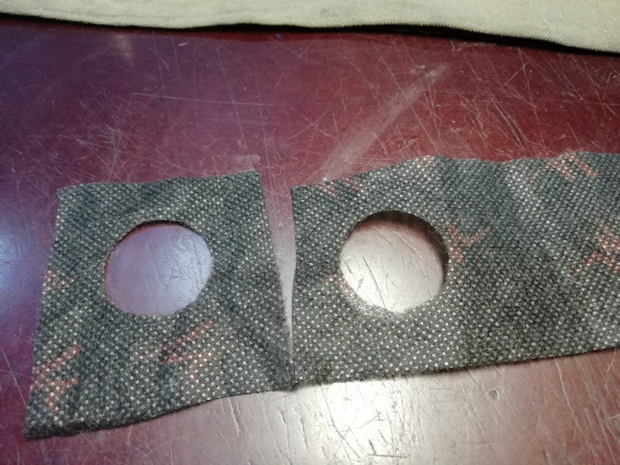

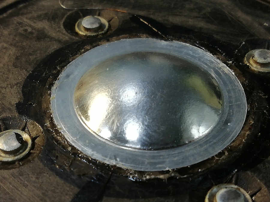

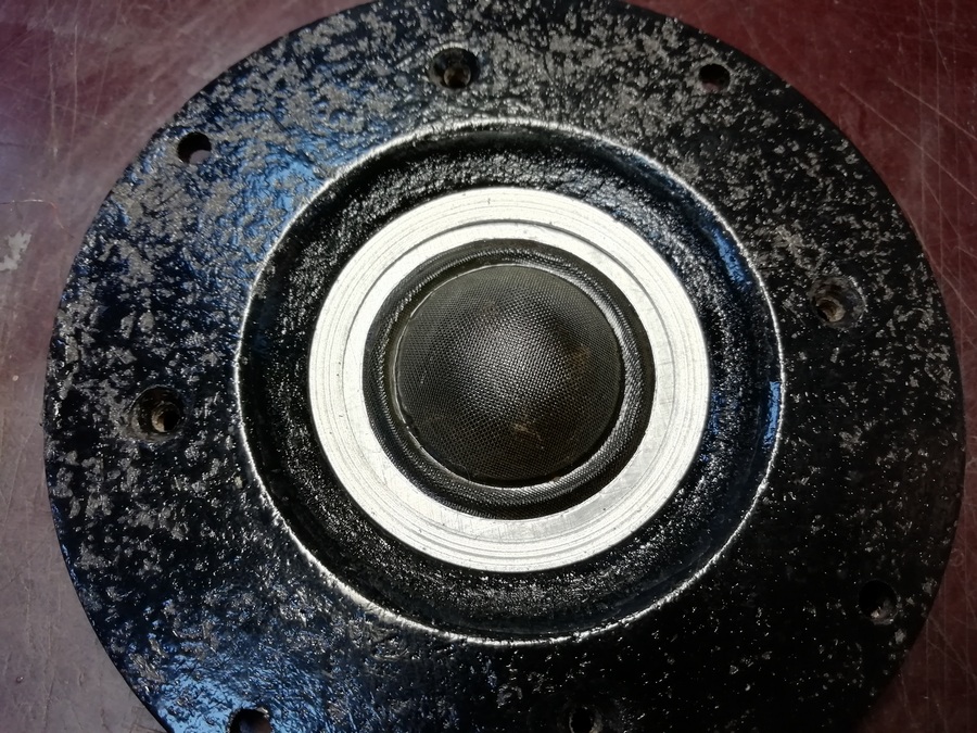

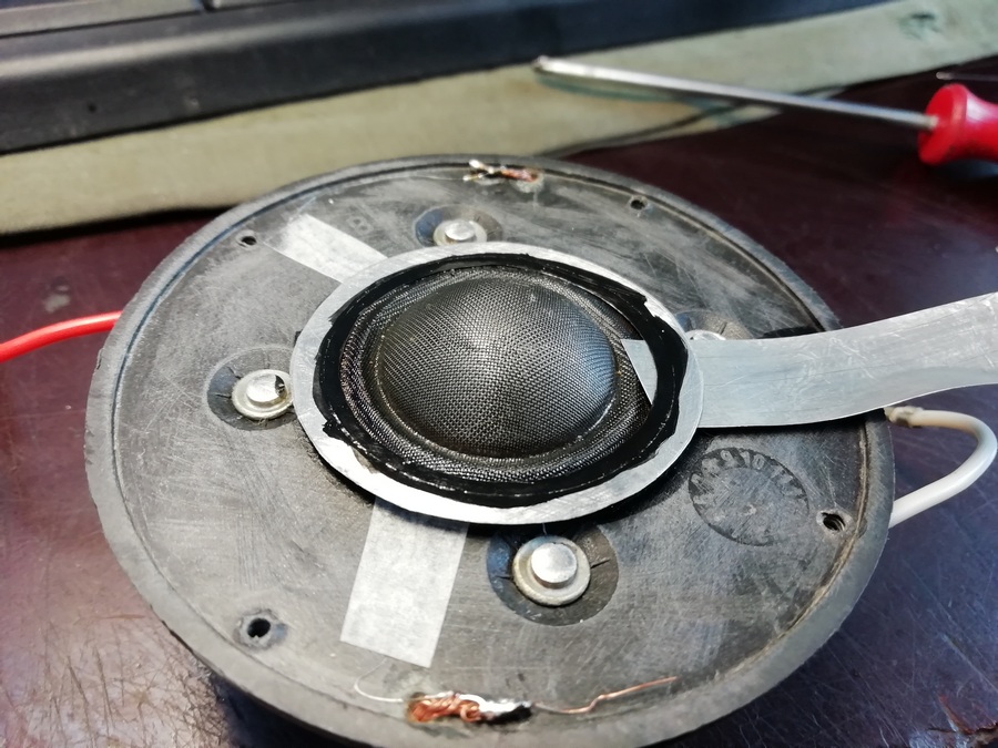

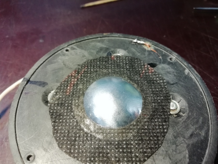

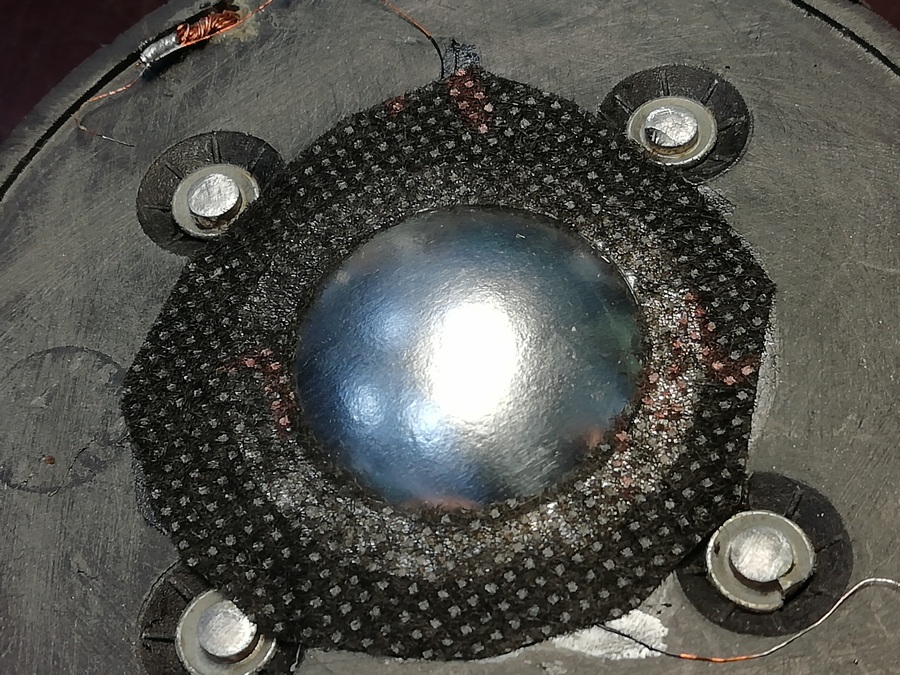

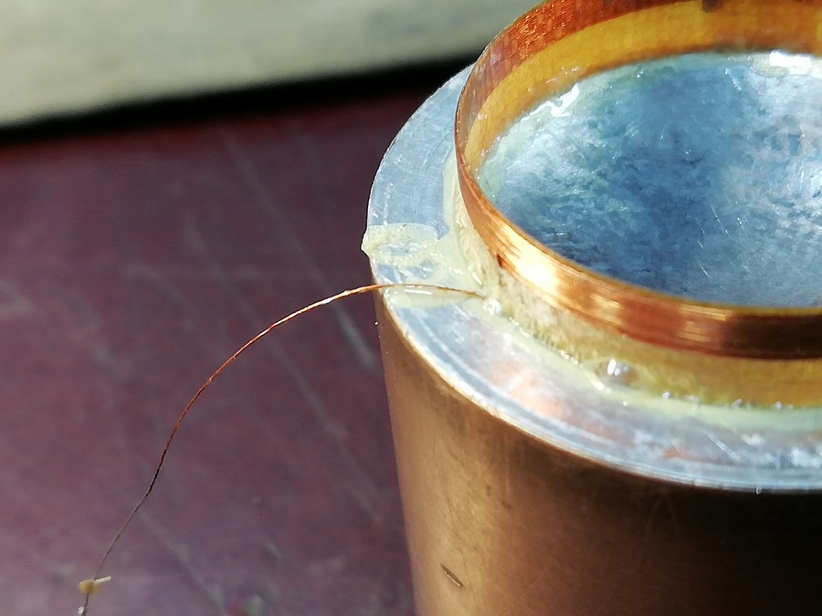

Прикинул, как бы смотрелась алюминиевая подвижка
Вроде как и нормально, но будет тканевая. Подводящие организованы самим проводом катушки. Его зафиксировал малюсенькими капельками Момент-1

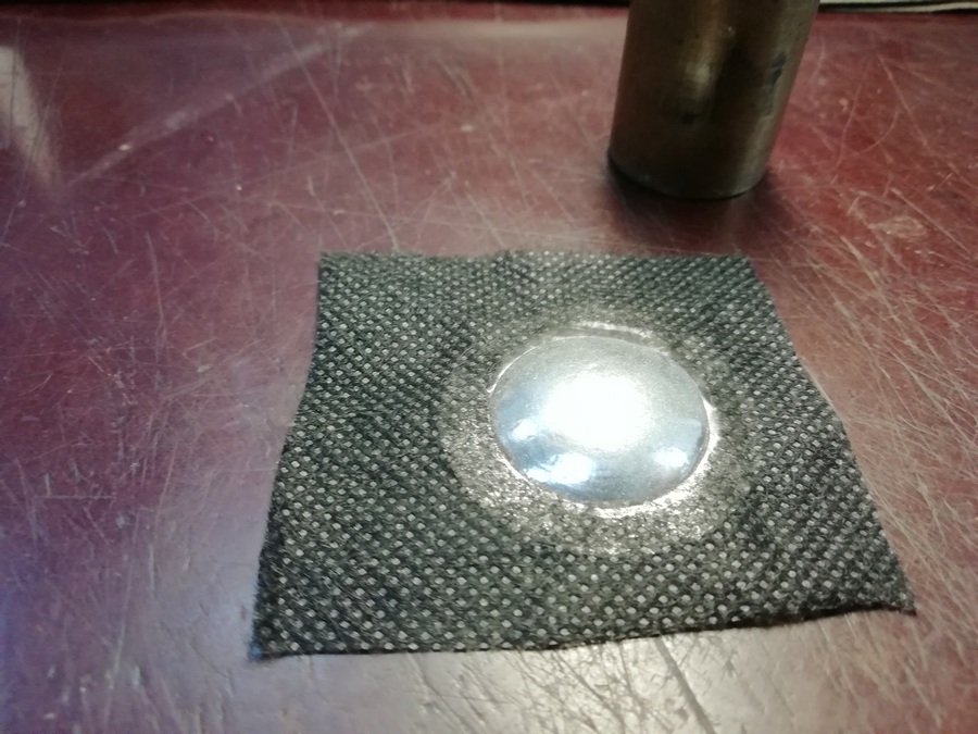

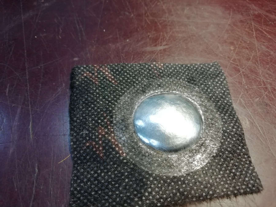

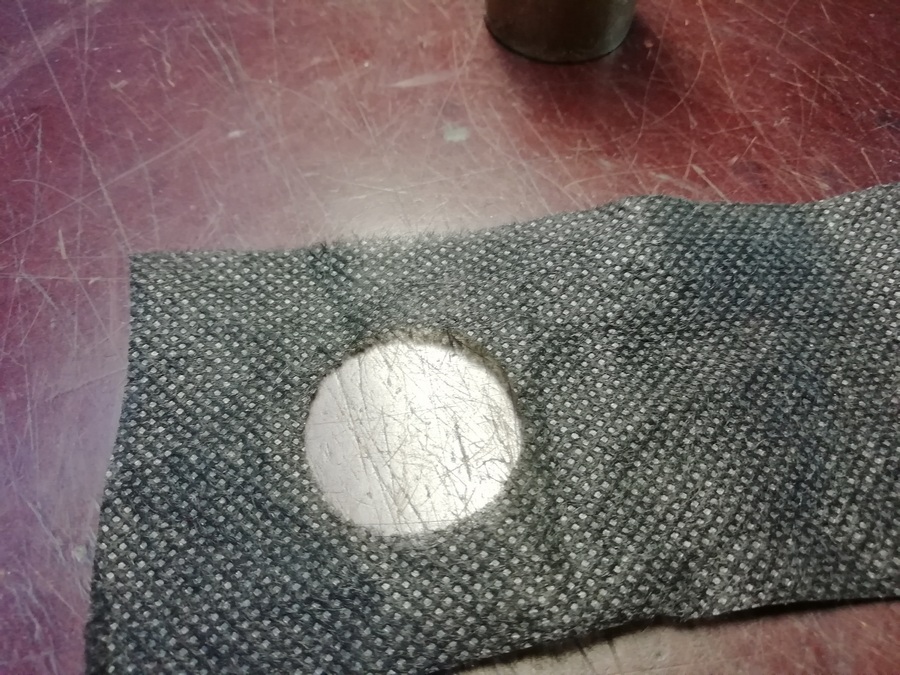

Подвижка выполнена из какой-то синтетики. Круглая нить с простым плетением

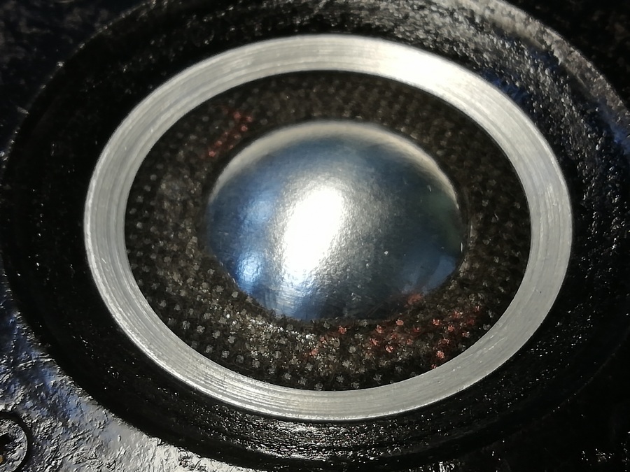

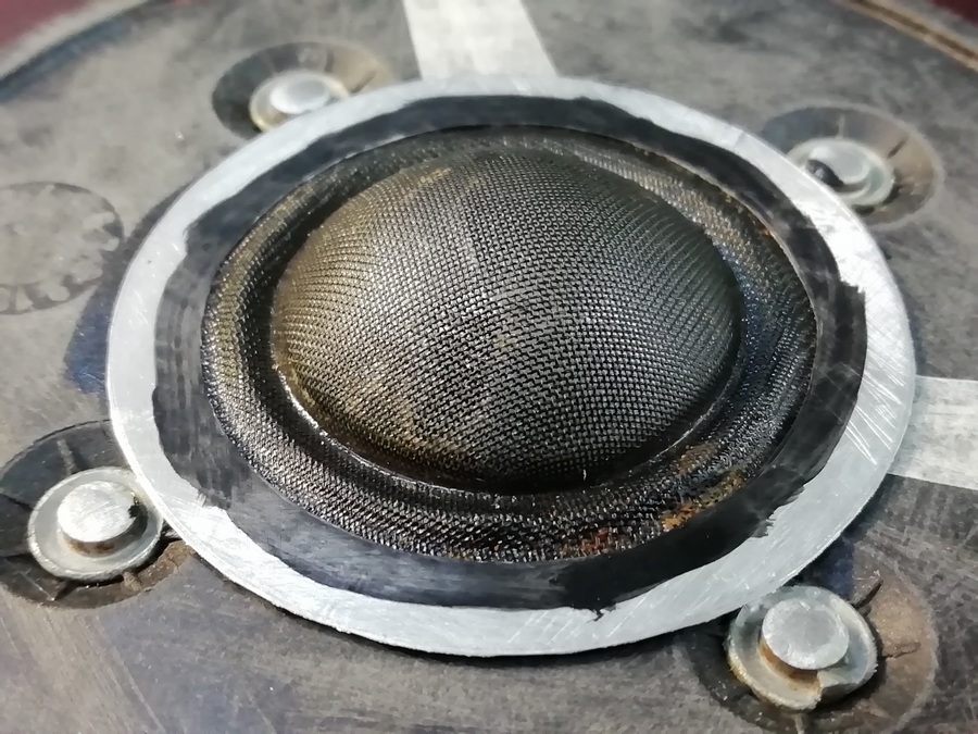

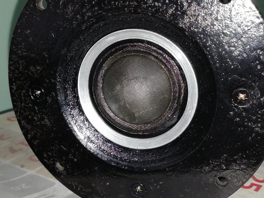

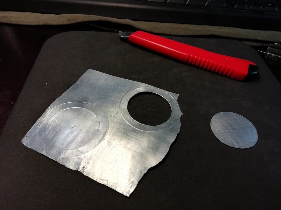

Так как алюминиевое кольцо на декоративном фланце имеет достаточно большой диаметр и едва прикрывает наружный диаметр воротника подвеса излучателя, решил сделать кольца из алюминиевой же фольги. Применил от шумки сняв битумно-резиновый слой.
Толщина которой 0,1 мм, но при том она достаточно жёсткая. Раскатал, разметил и вырезал пару колец.
Предварительно проверив внутренний по краю полутора подвеса излучателей
И при почти полной готовности колец примерил на МС

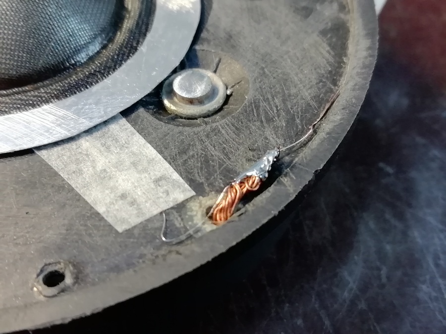

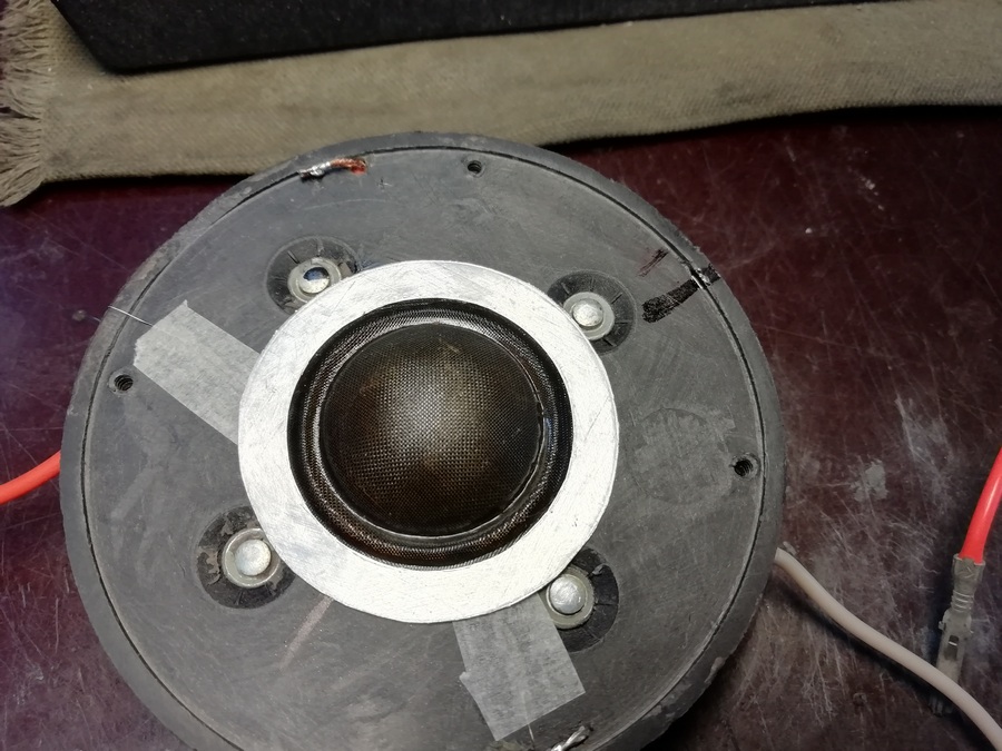

Перед конечным наложением колец, прикрыл подводящие полосками малярного скотча
IMG_20240916_124505.jpg IMG_20240916_124512.jpg IMG_20240916_125041.jpg IMG_20240916_125611.jpg
Решил, что будет лучше если внутреннюю часть данных колечек закрашу чёрным.
Мне так, понравилось больше чем без окраски. Фото выше.
IMG_20240916_131205.jpg IMG_20240916_131142.jpg IMG_20240916_131222.jpg IMG_20240916_131257.jpg IMG_20240916_131304.jpg

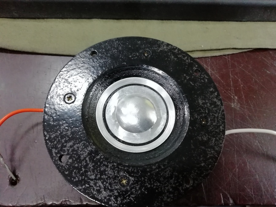

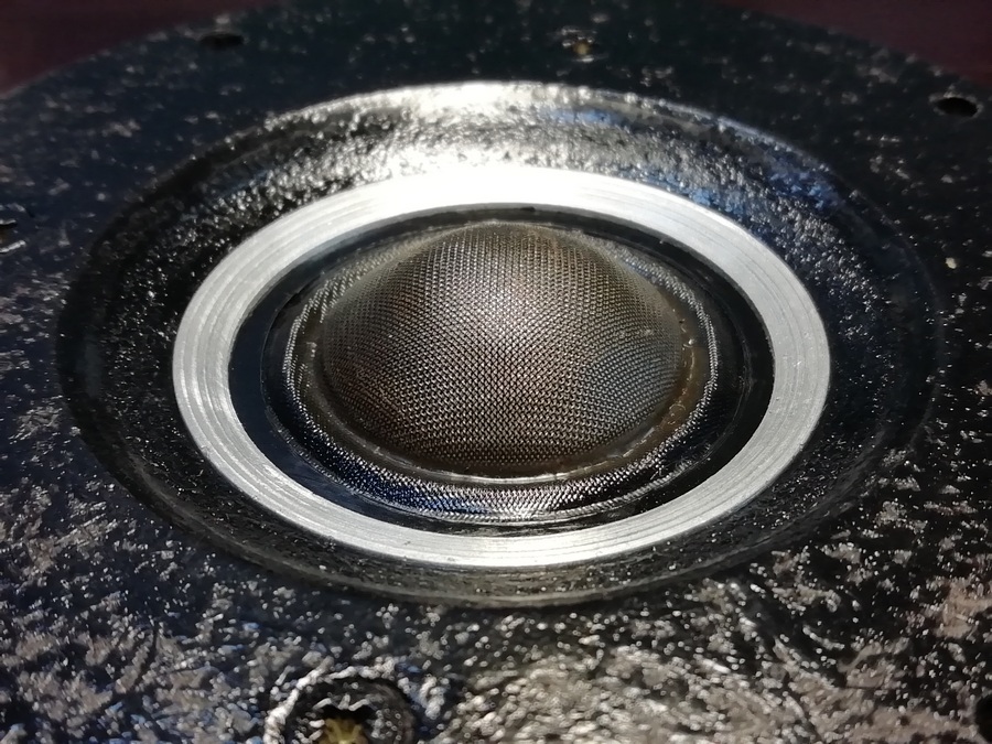

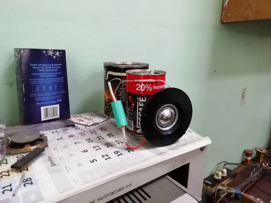

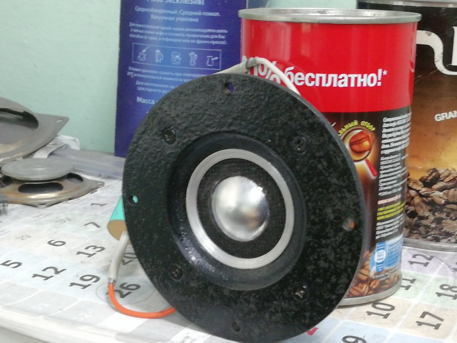

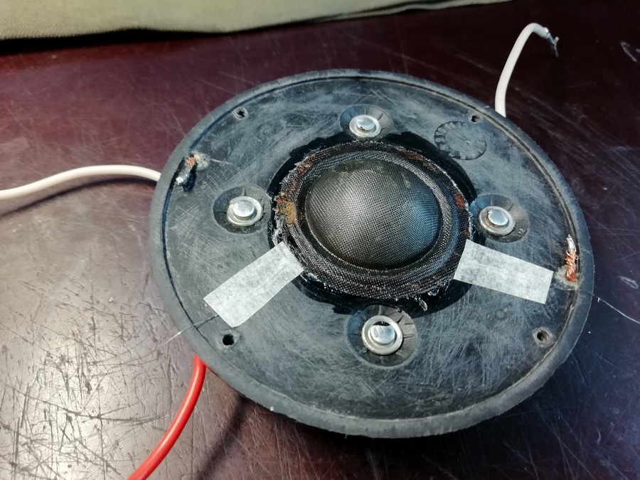

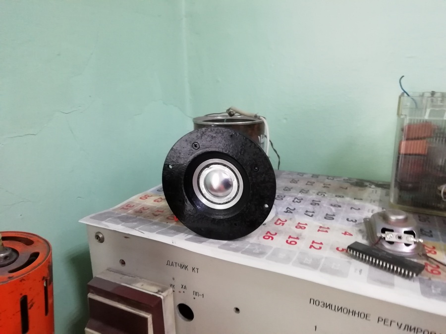

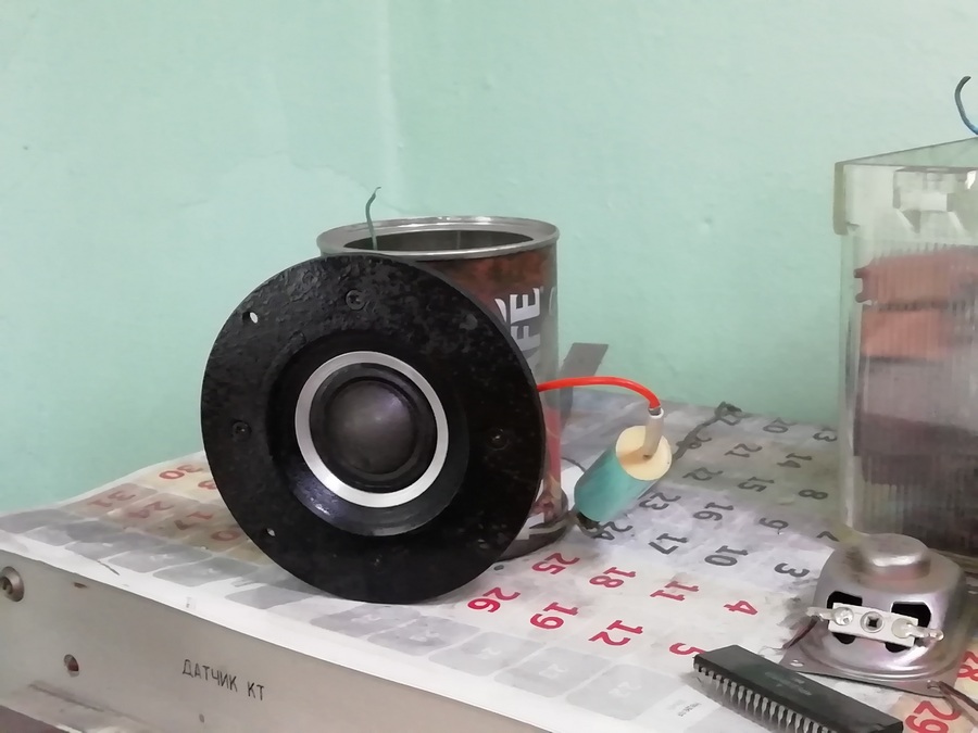

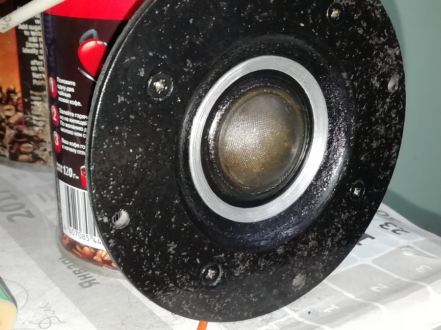

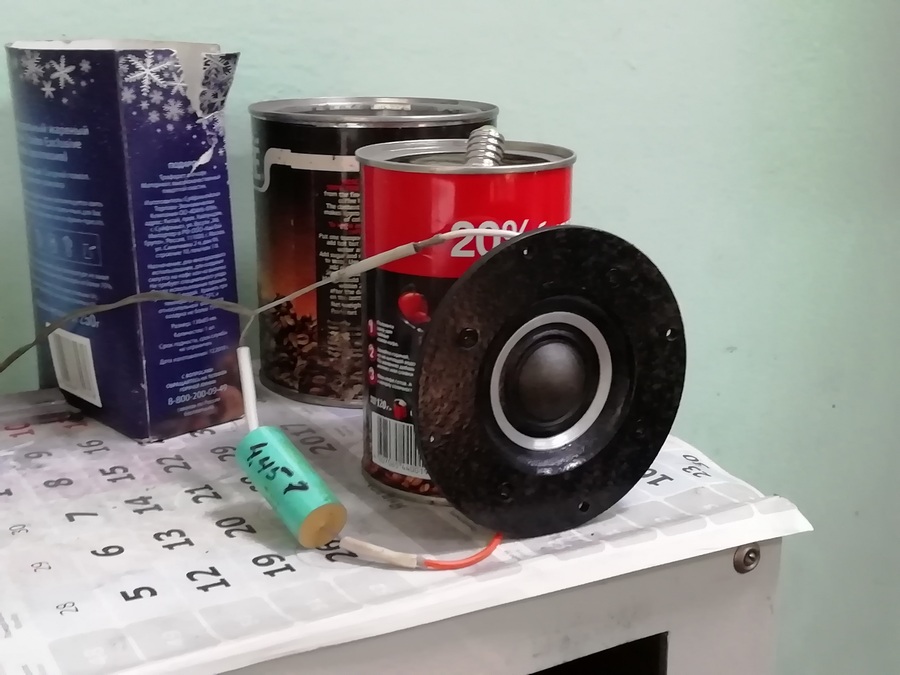

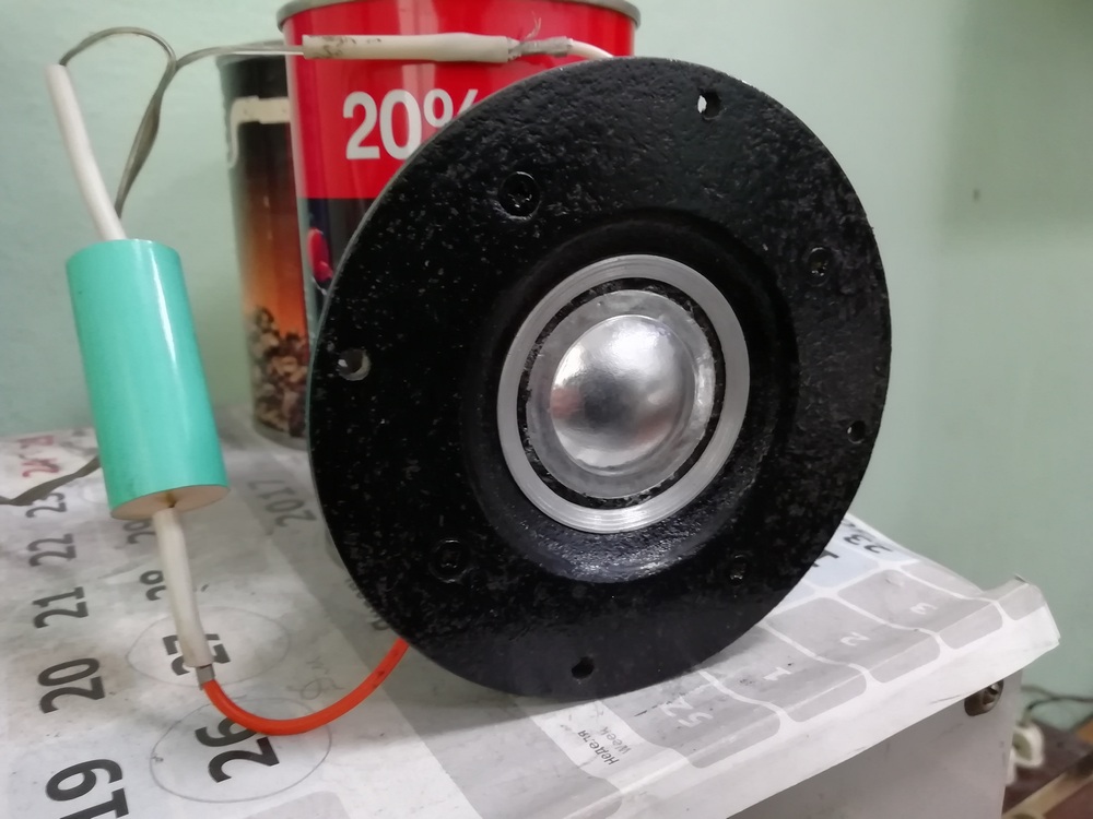

Пока подвижки решил не защищать сетками. Установил - играют
IMG_20240916_132144.jpg IMG_20240916_132309.jpg IMG_20240916_132154.jpg IMG_20240916_132324.jpg IMG_20240916_132226.jpg
Через К73-11х160v 4,7 мФ.
Пищалки как пищалки. Не хуже и не лучше других. Отличие от предыдущих
в мягкости звучания и чуть меньшем давлении на самом верху. Нижнюю граничную не проверял.
Сегодня приклеил противомагниты. Полёт нормальный.

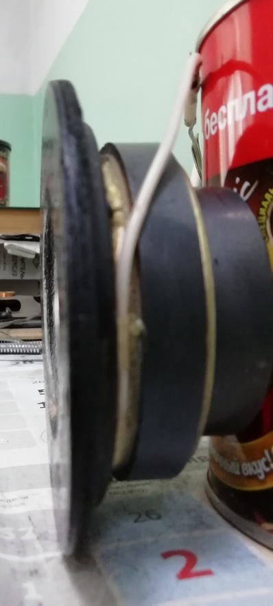

Переломиться, треба зіг-загом, або запускати дуже високо.
Если тут я понял - Не переломится!
1. Достаточно жесткий материал.
2. Тонкий слой Момента-1 не даст сломаться.
3. Так прокладываю не в первый раз,
4. И угол, какой-никакой имеется
Це було очіковано!
А вот это не понял. Но... видимо про дополнительный магнит......

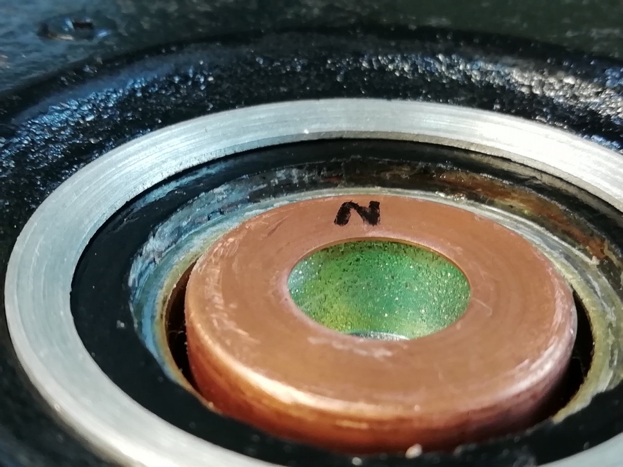

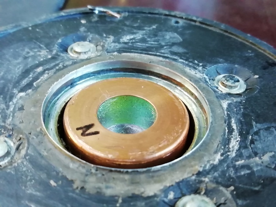

#116:
""Большой зазор, медная нахлобучка, что это даёт в зазоре... Вчера вечером сделал замеры обеих МС. Левый ряд - без "Hold", правый ряд с "Hold". Первая МС показала
820,4 / 818,4
867,8 / 866,9
916,0 / 907,2
852,7 / 849,2 в mT.
Один из пары дополнительных магнитов приткнул на отталкивание к измеряемой МС и получил.
883,2 / 883,9
942,7 / 943,9
982,5 / 986,3
914,5 / 920,8 в mT.
Сразу сделал замеры на второй МС. Без магнита
884,9 / 880,5
890,5 / 888,7
869,8 / 853,2
863,3 / 860,3 в mT
и с магнитом на отталкивание.
944,6 / 938,3
957,8 / 951,0
929,2 / 927,4
923,1 / 919,8 в mT.
Можно судить о том, что дополнительный магнит чуток улучшает и усредняет показания реальности.""
3,895
493
80
Разве что совсем чуток. Даже до обычных советских 10ГДВ не дотянули (1.35-1.4Т).

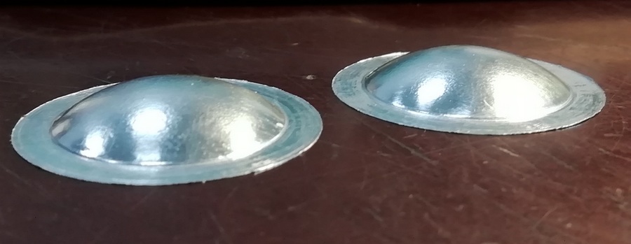

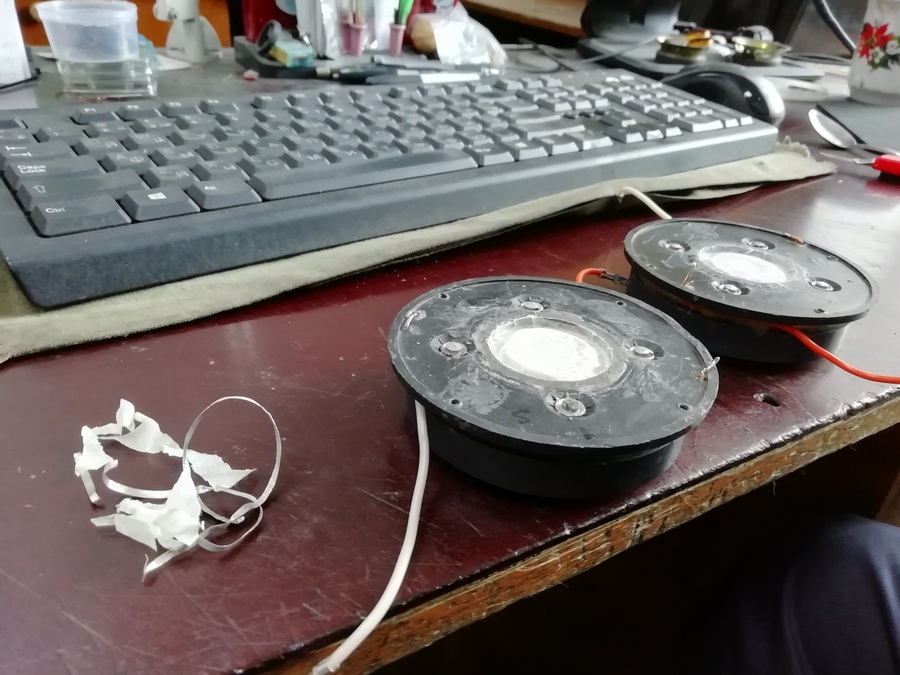

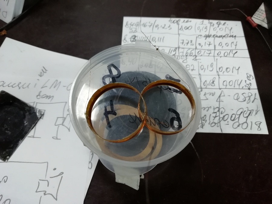

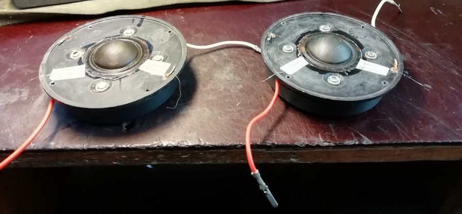

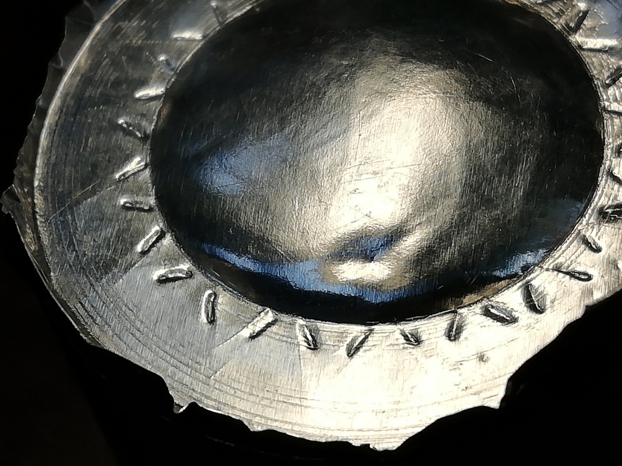

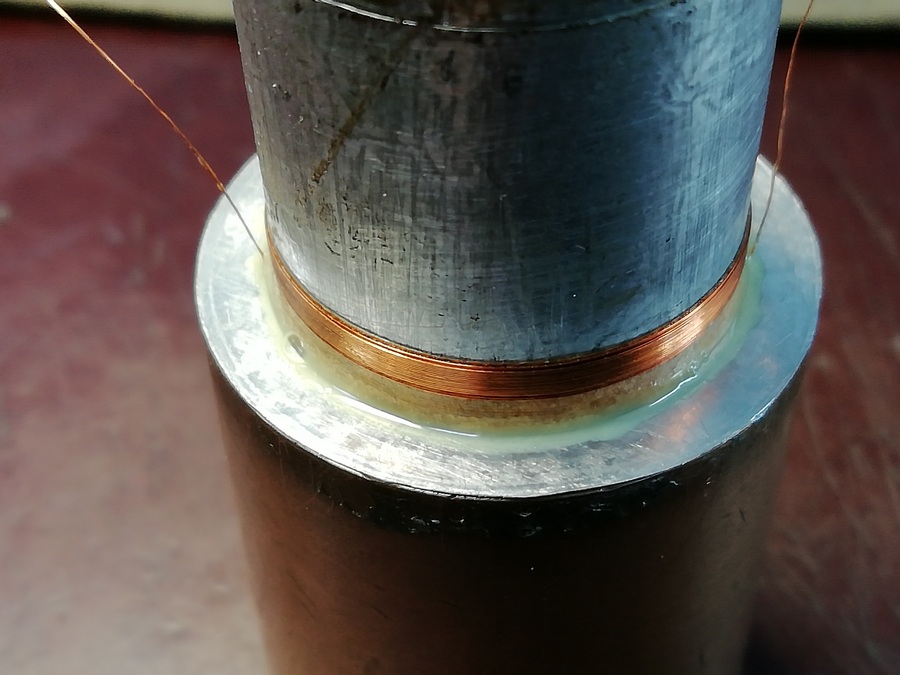

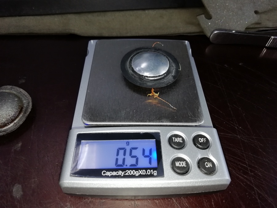

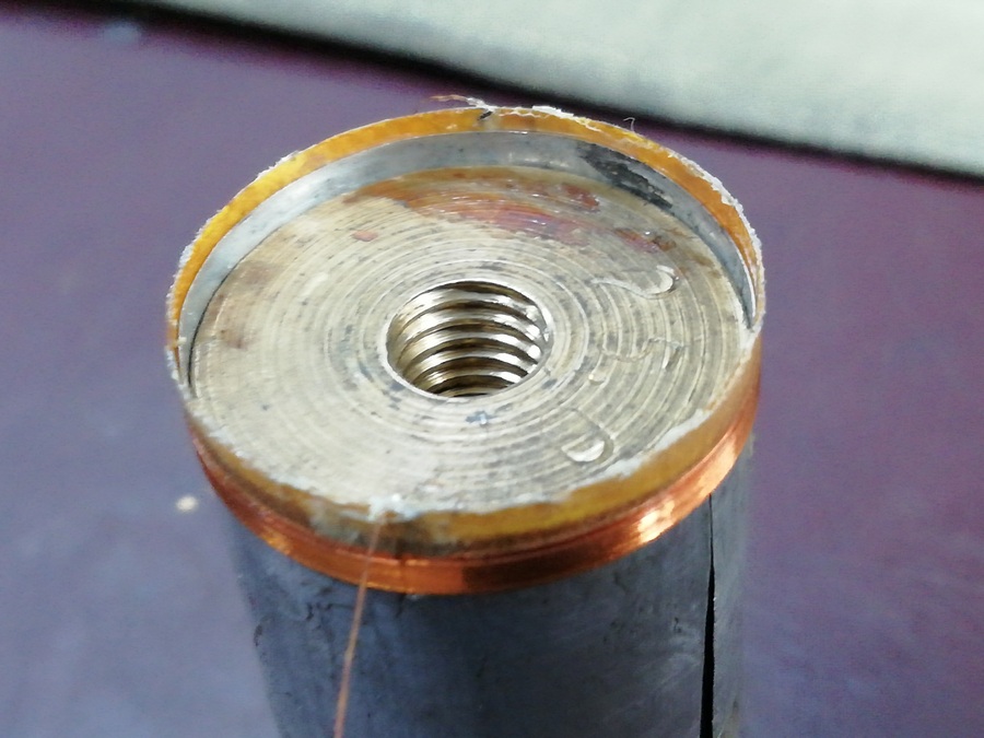

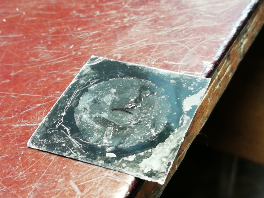

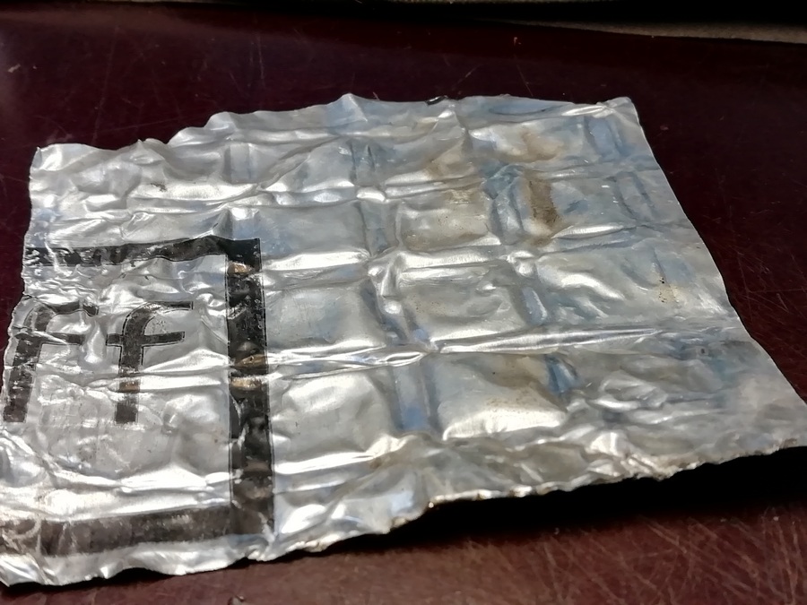

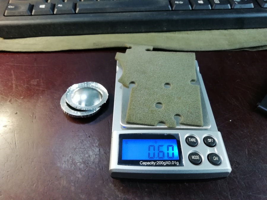

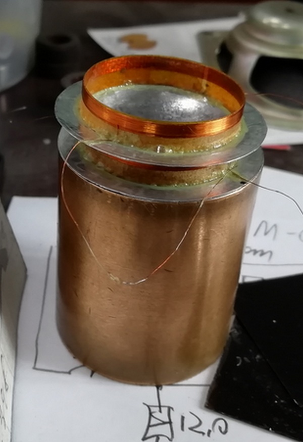

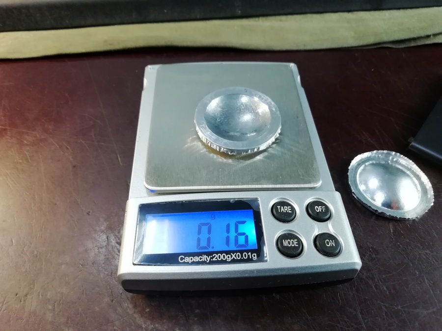

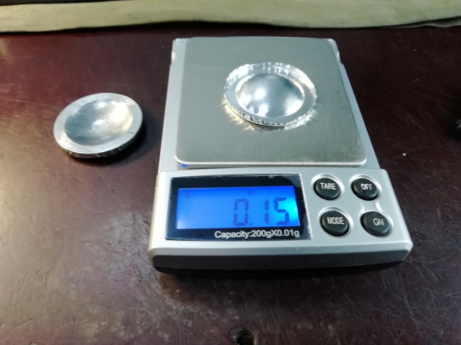

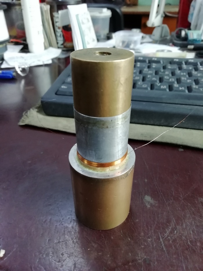

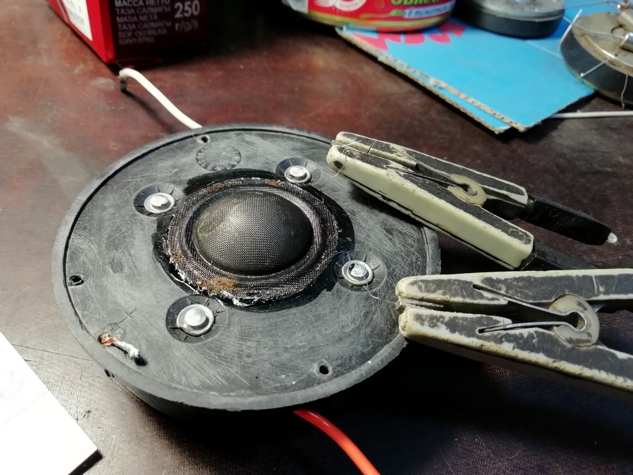

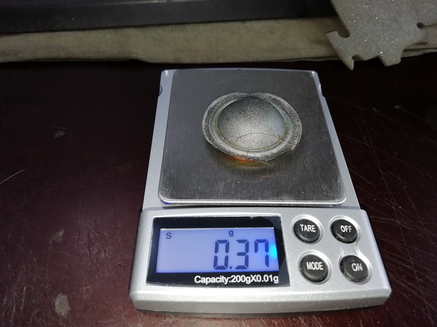

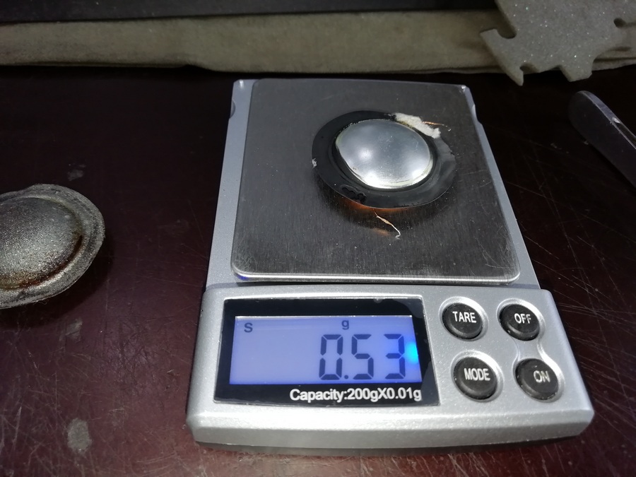

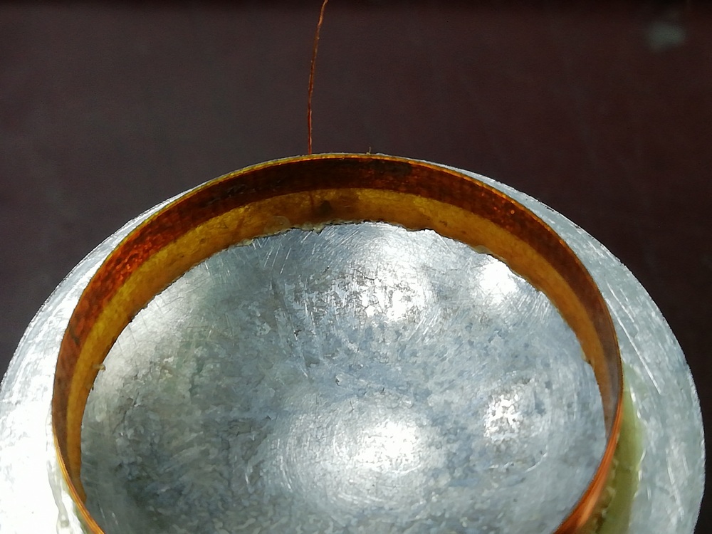

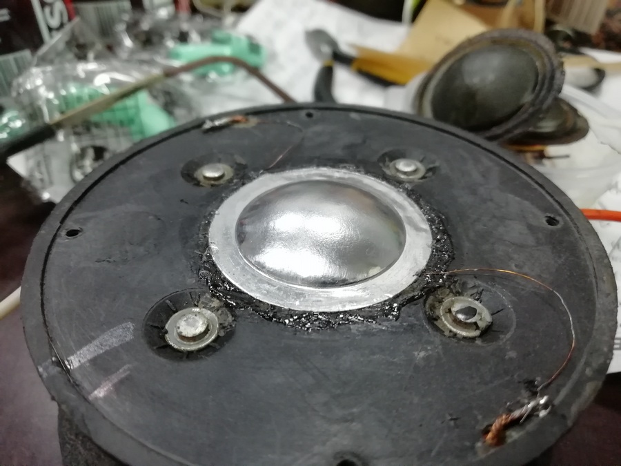

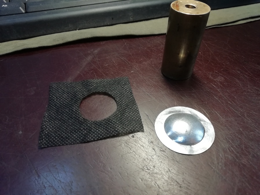

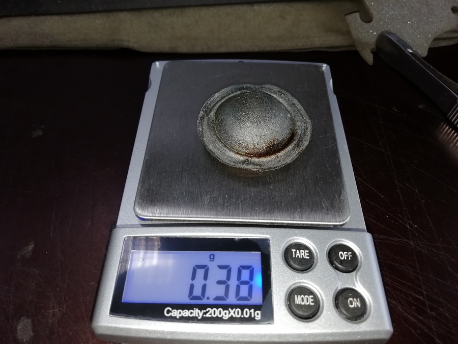

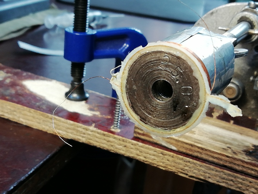

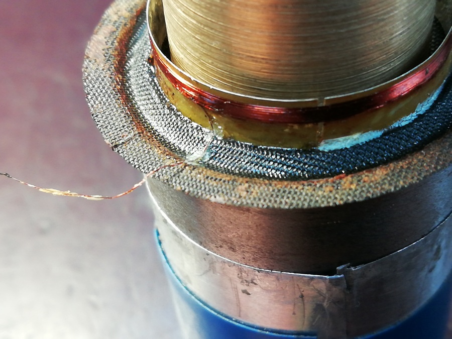

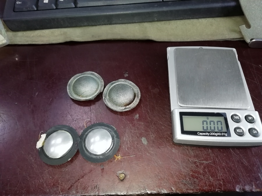

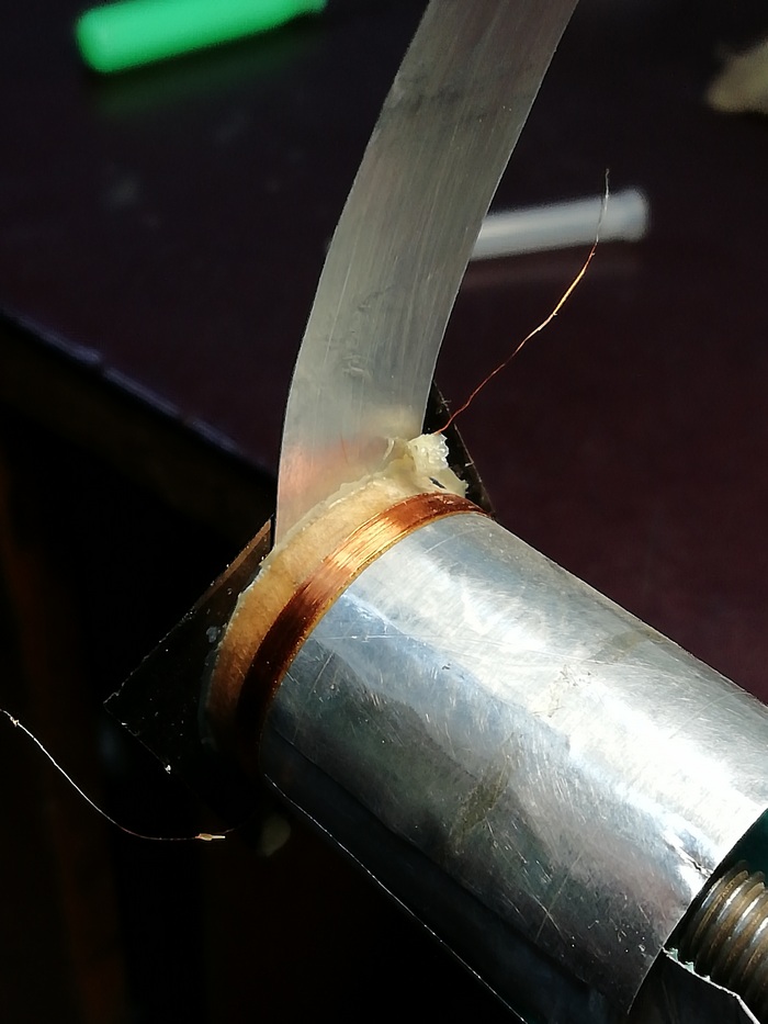

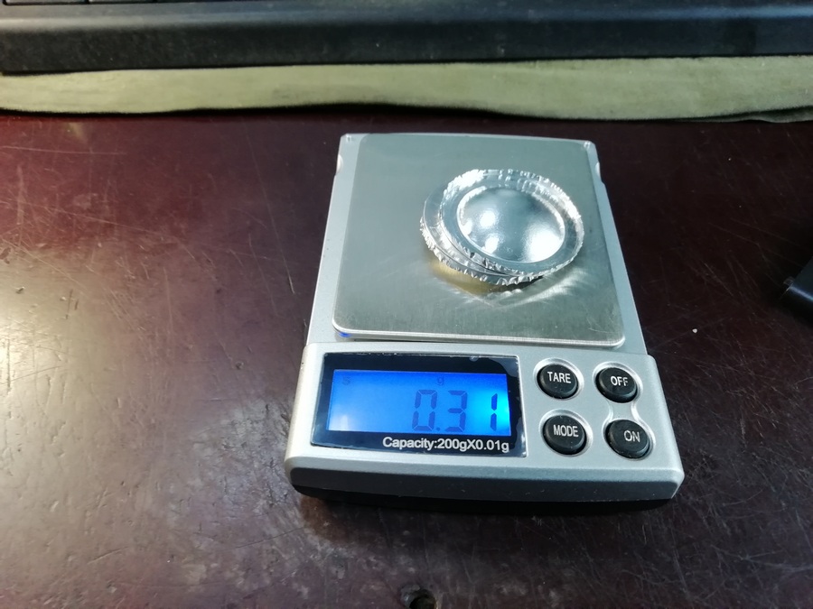

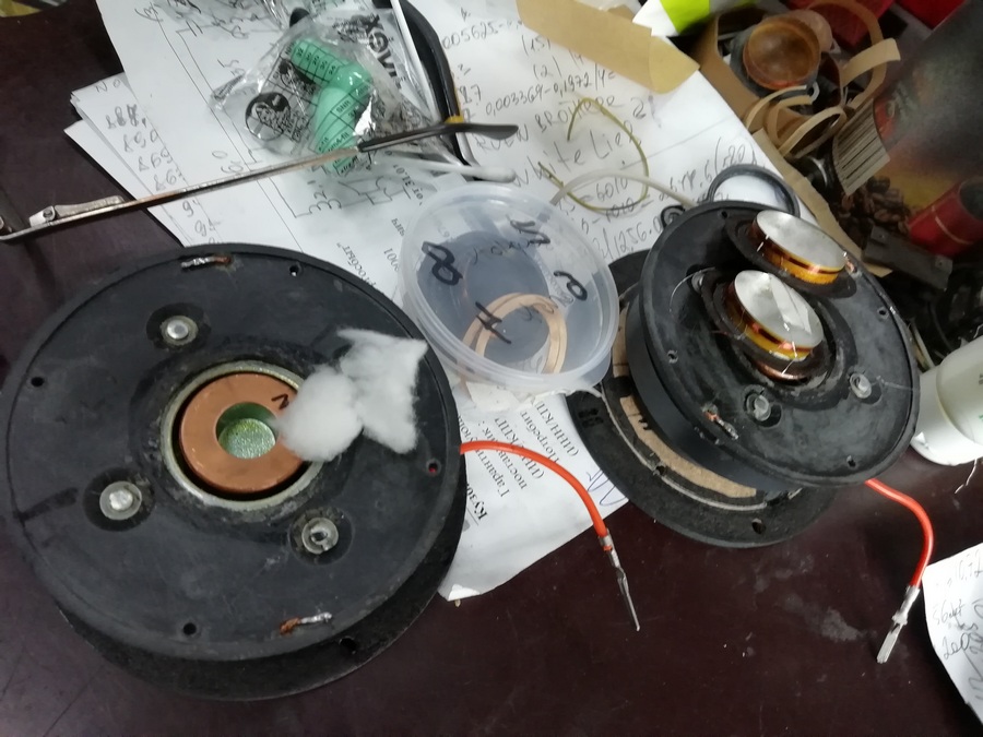

Решил всё же сделать новую подвижную систему для данных пищалок. Снял их со стенда. Вместо них установил эти: https://ldsound.club/threads/vch-golovki-remont-apgrejd-novyj-konstruktiv-na-osnove-vvk.1832/ пусть пока наигрывают.
Перед разборкой бросил на весы ещё пару подвижек валявшихся в коробочке
IMG_20240924_102942.jpg IMG_20240924_102954.jpg IMG_20240924_103010.jpg IMG_20240924_103026.jpg IMG_20240924_103040.jpg
Если и устанавливать, то только вторые. Пока отложил.

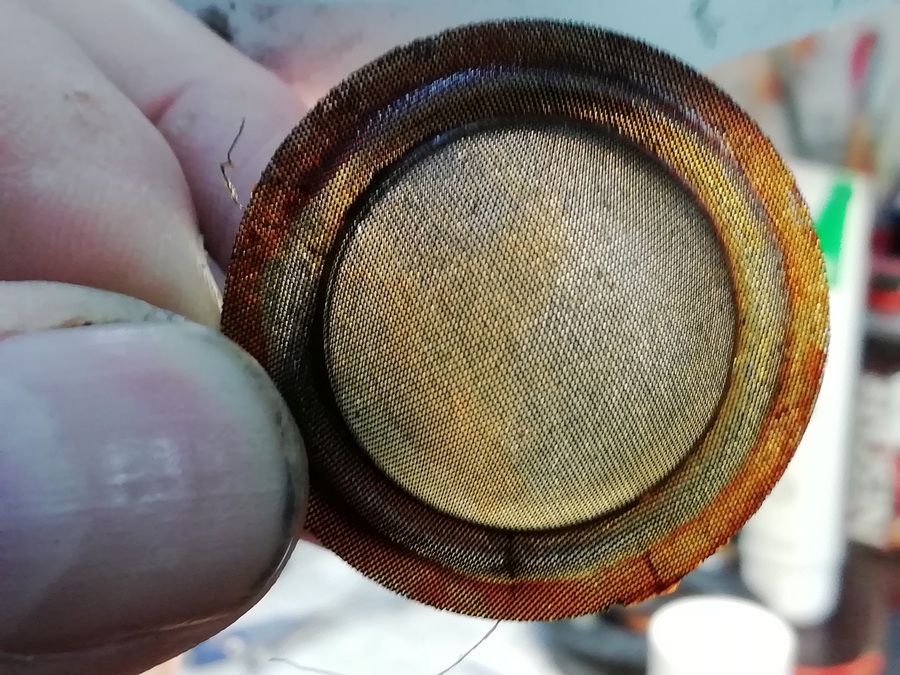

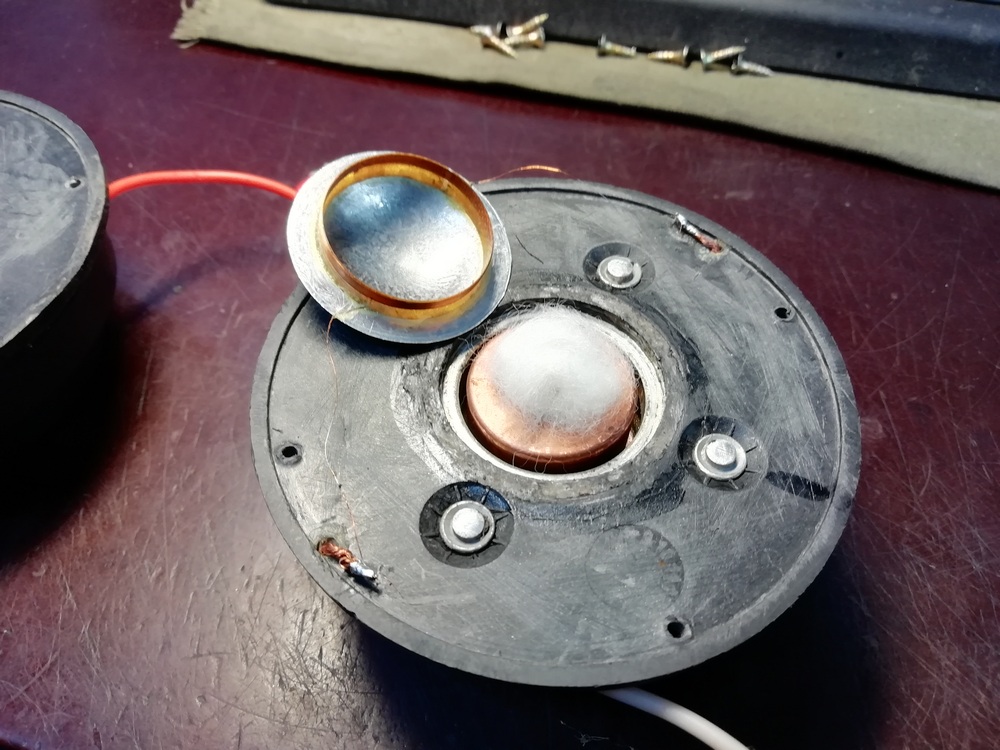

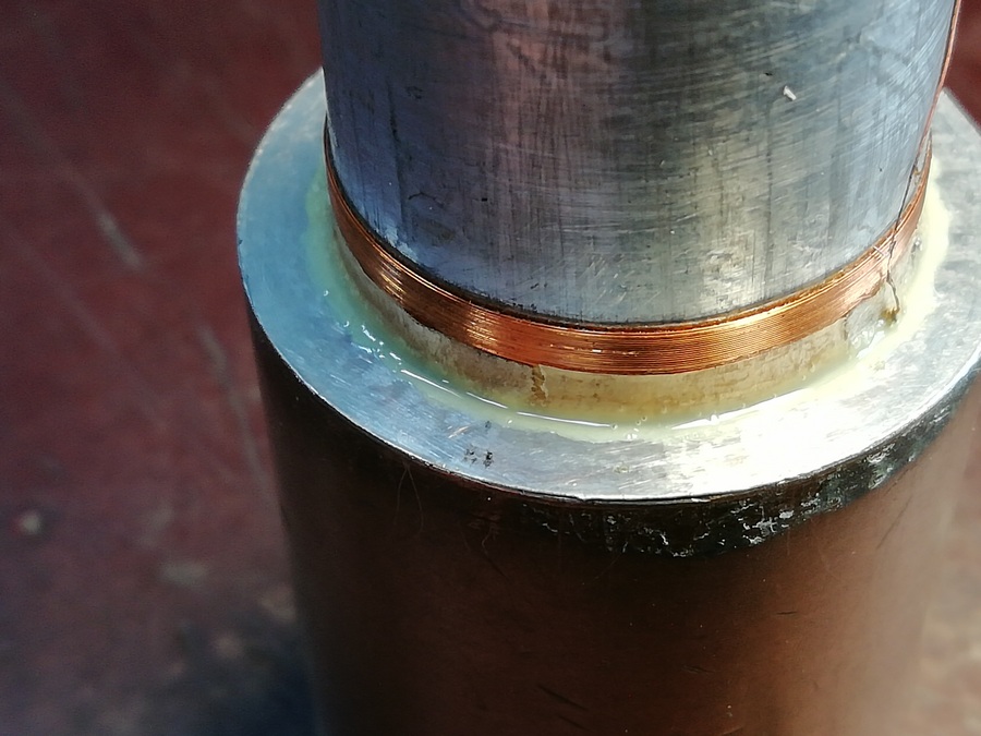

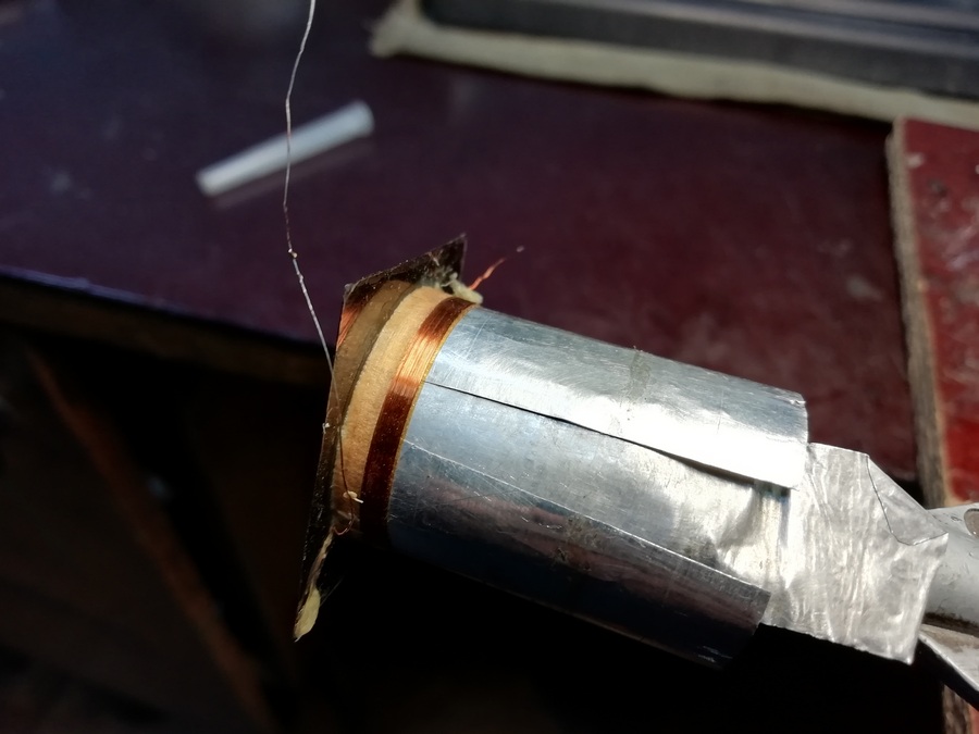

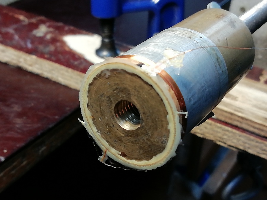

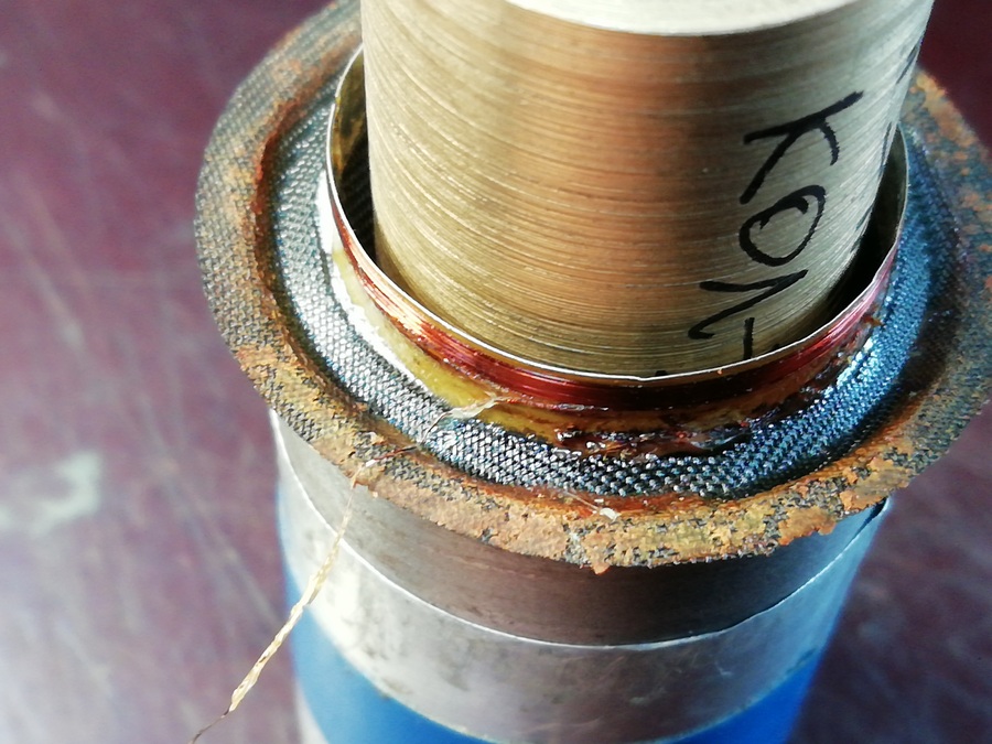

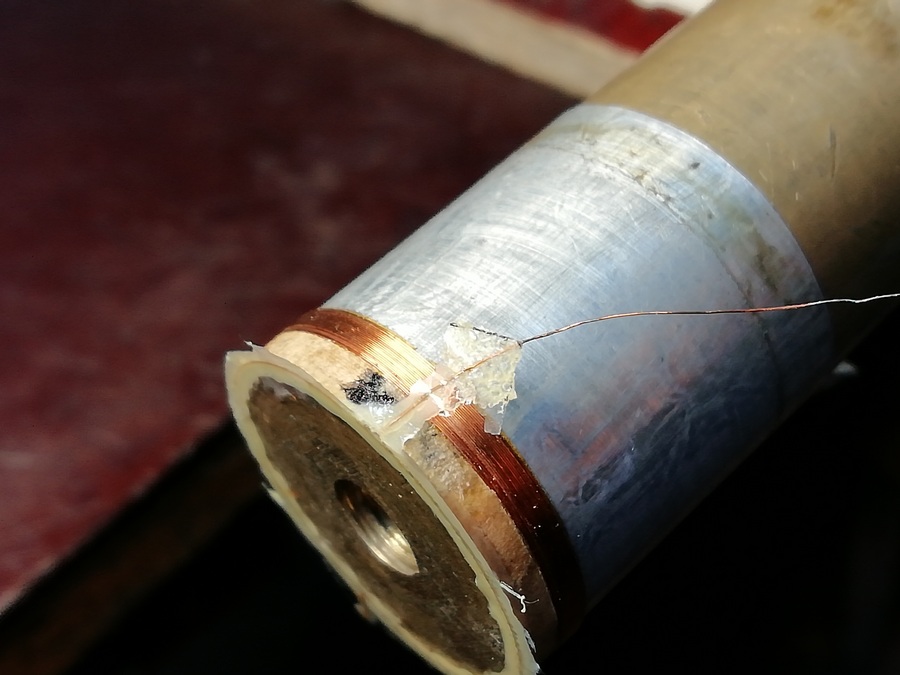

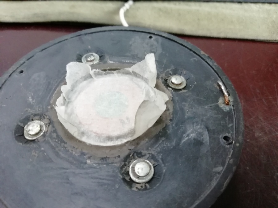

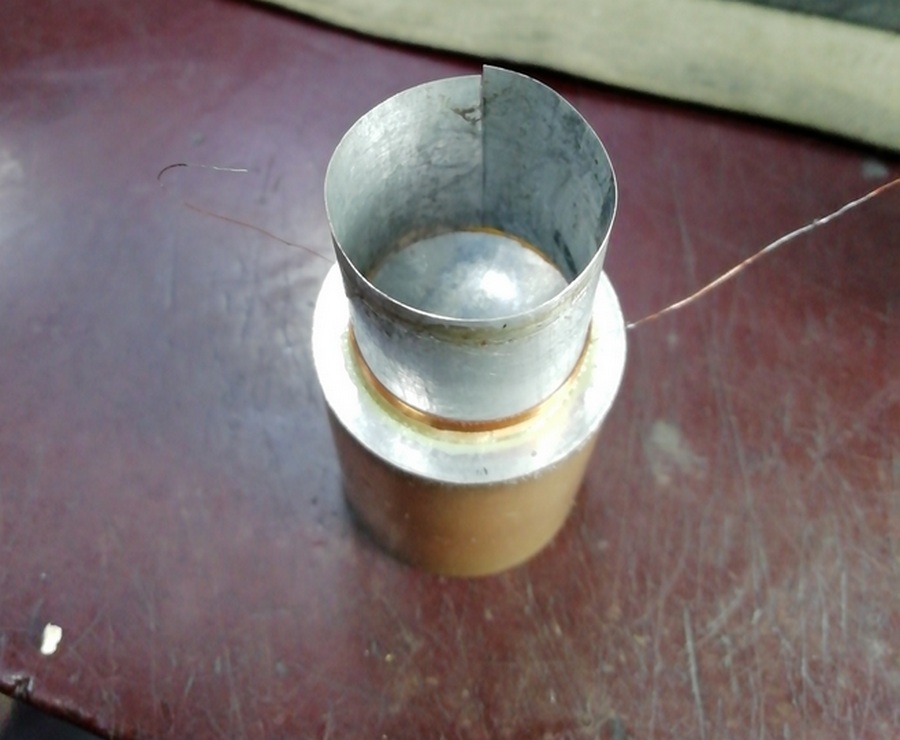

Разобрал слюдяные подвижки при помощи спирта

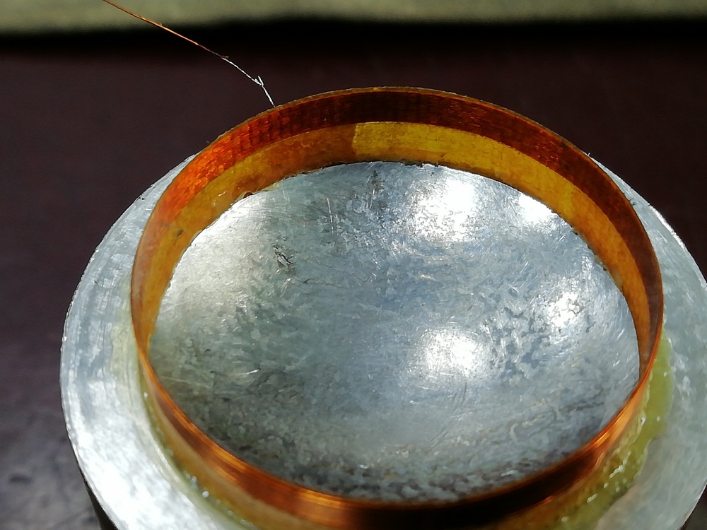

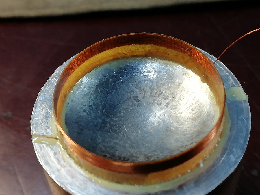

И при его же помощи снял клей с каркасов катушек
IMG_20240926_092003.jpg IMG_20240926_094319.jpg IMG_20240926_094326.jpg IMG_20240926_100922.jpg

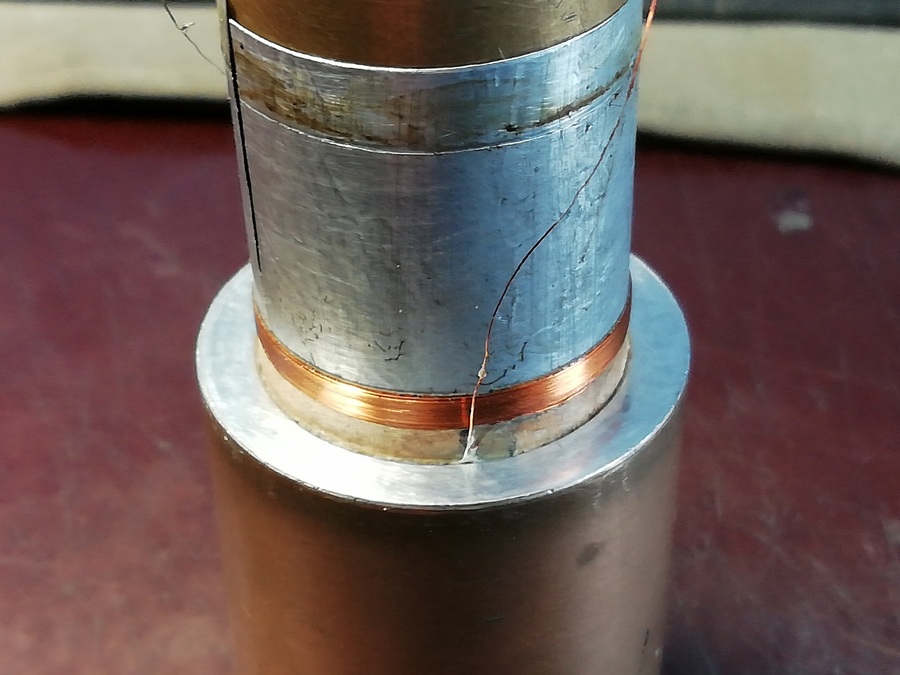

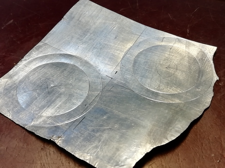

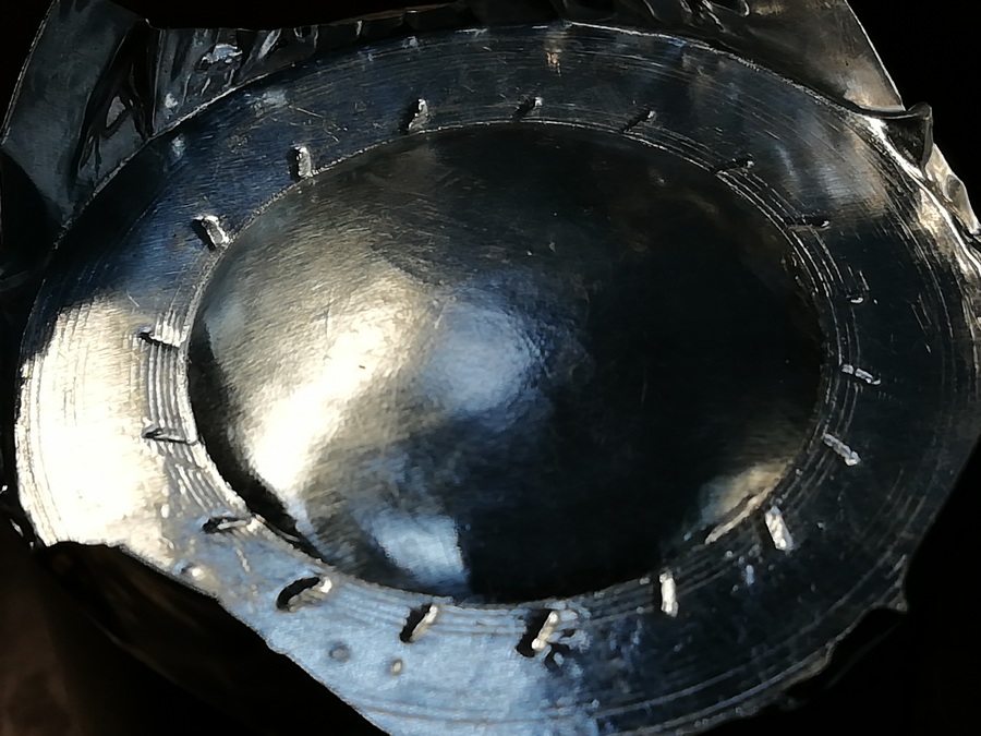

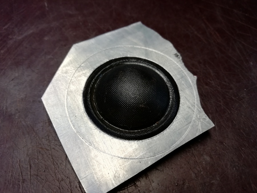

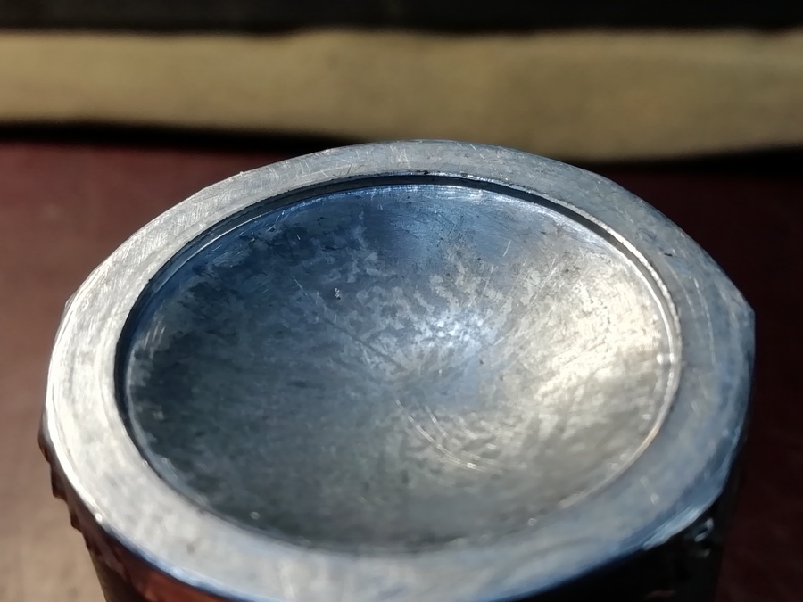

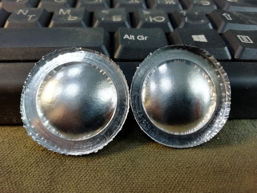

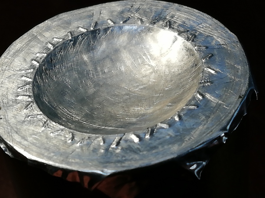

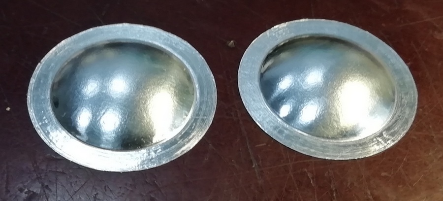

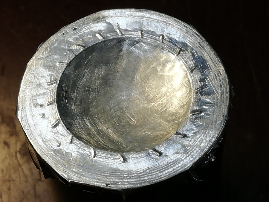

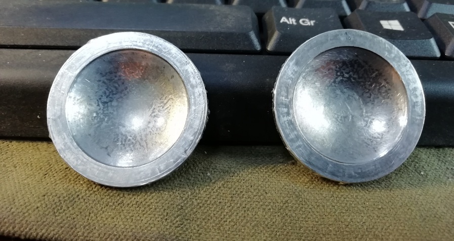

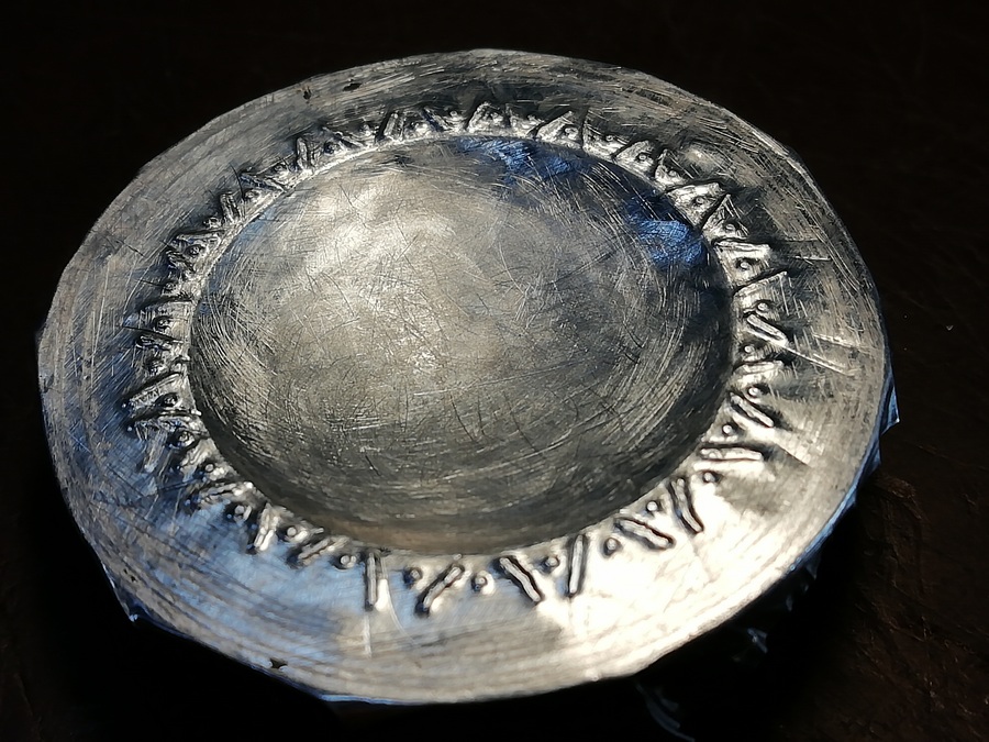

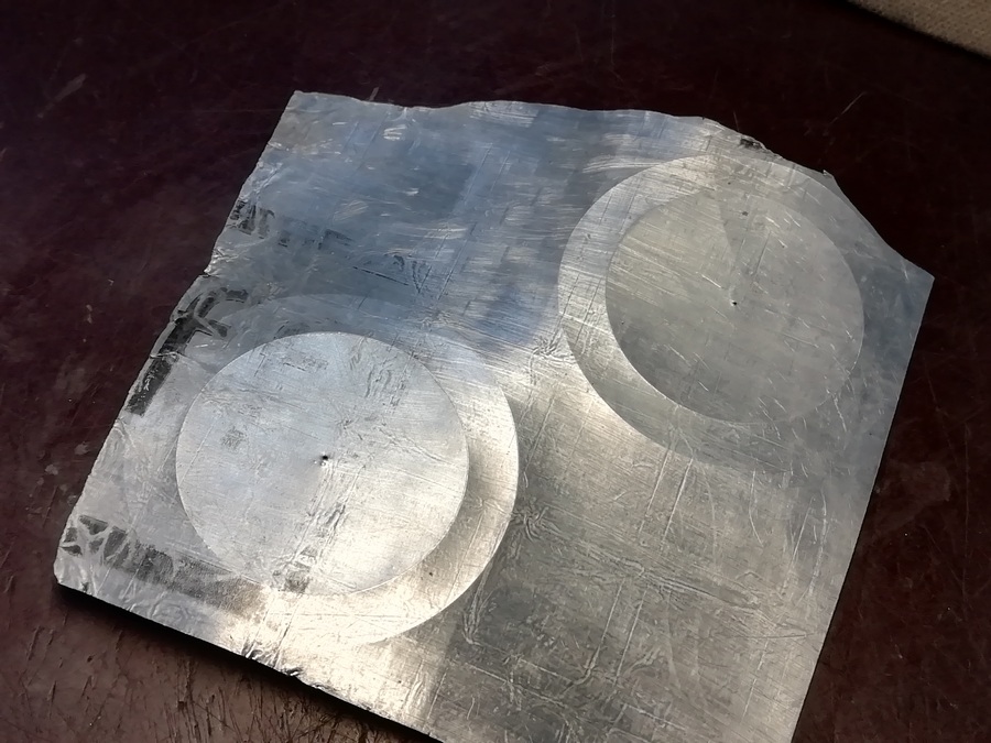

Решил сделать алюминиевые излучатели с широким воротником и разнообразными на них впадинками
IMG_20240926_111201.jpg IMG_20240926_111215.jpg IMG_20240926_111534.jpg IMG_20240926_111558.jpg IMG_20240926_131500.jpg
Посмотрел я на этот изврат и решил делать всё как обычно
С потаем для каркаса катушки... Ан нет. Нэ лэзэт!

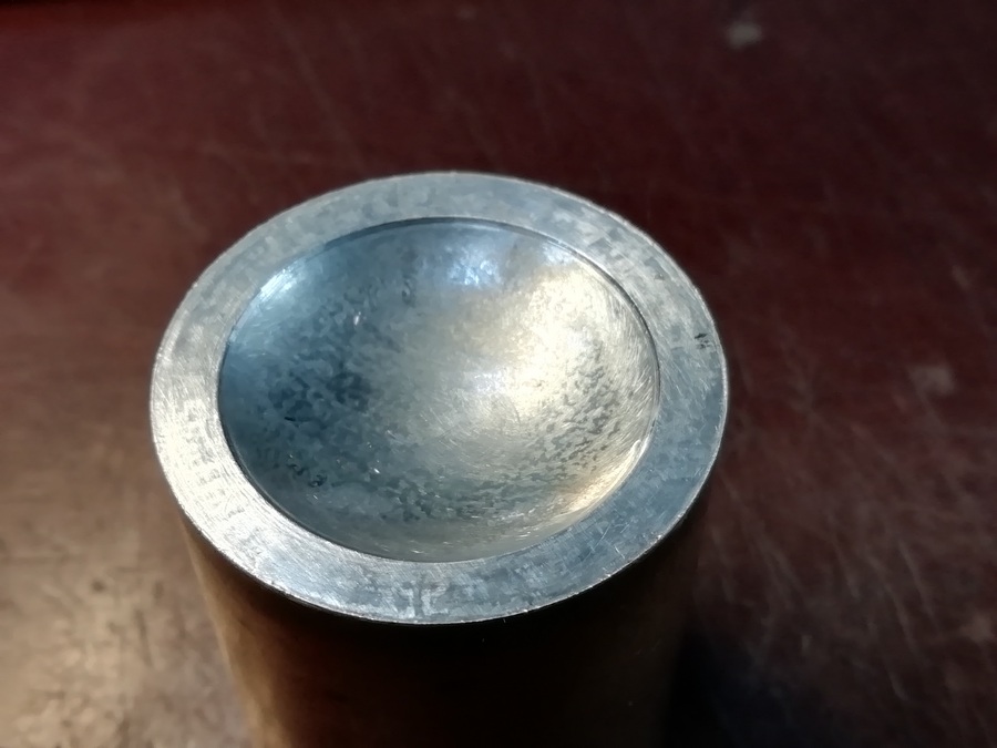

Завтра, если получится, буду делать колпак отдельный с внутренним на 26,0 мм. Каркас 25,8 мм вместе с некоторыми остатками клея, которые без последствий убрать невозможно. И подвес будет из тонкого ППУ и пенополиэтилена. Между внешней опорой воротника подвеса и каркасом катушки примерно 2,8 мм по окружности. Предполагаю, что и резонансная будет достаточно низкой и центровка не собьётся. Ближайшее время покажет. Так уже давно хотел сделать. Вот случай и приключился!
6,012
8,003
278

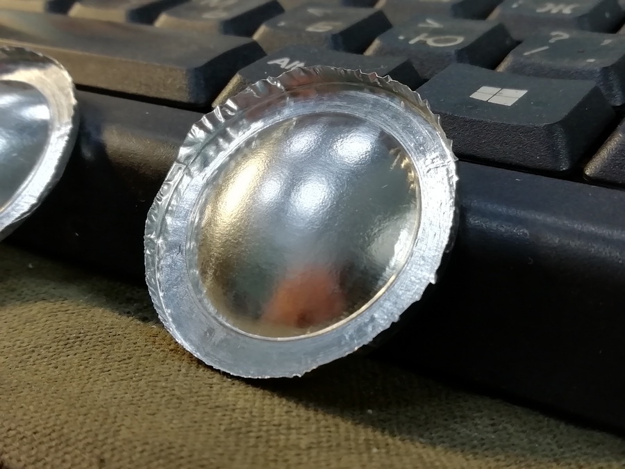

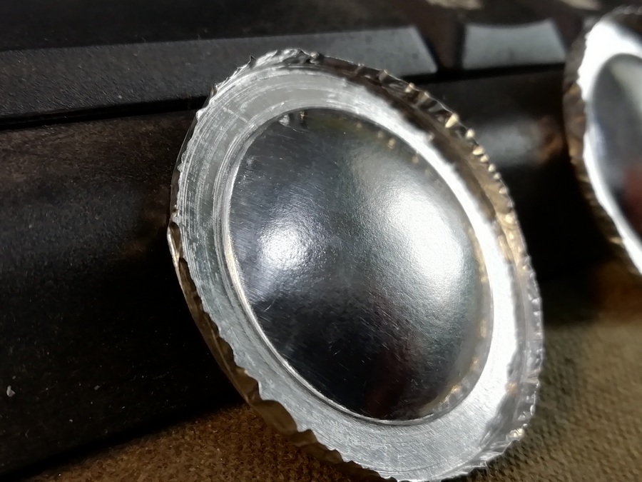

Сделал пару штук
IMG_20240927_093200.jpg IMG_20240927_093234.jpg IMG_20240927_093304.jpg IMG_20240927_093313.jpg
С необрезанным краем вес

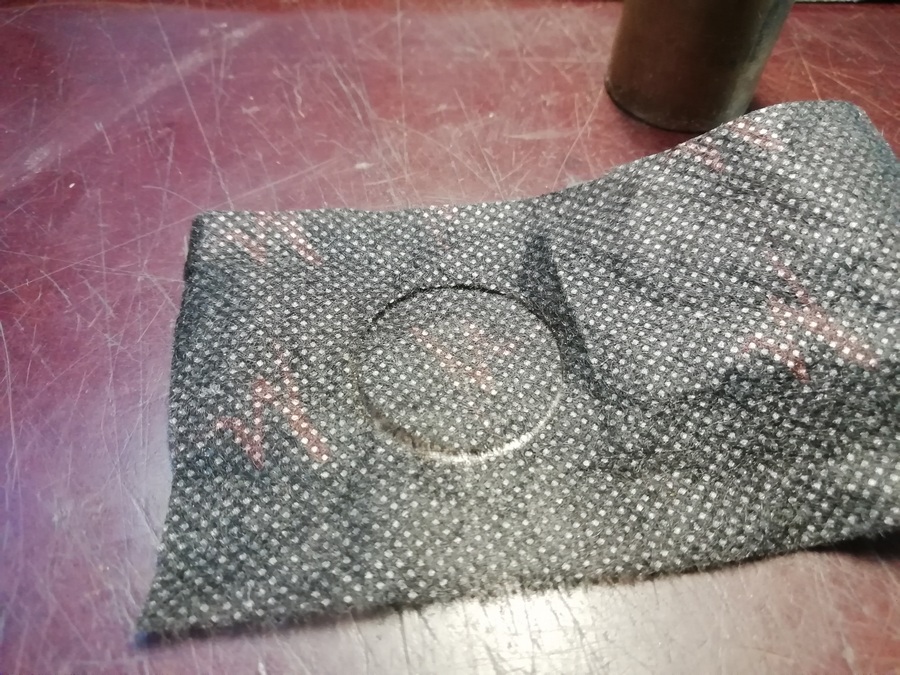

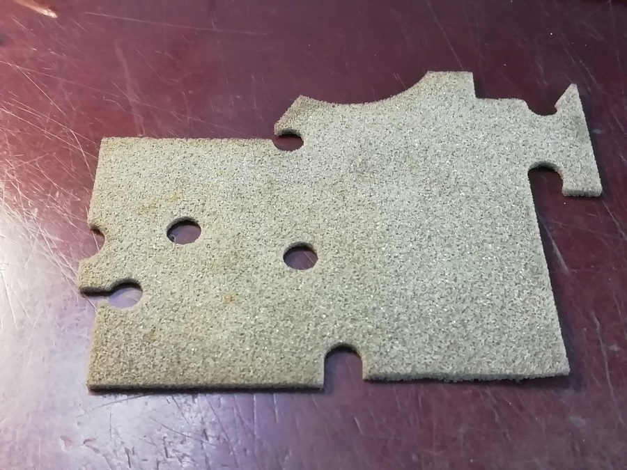

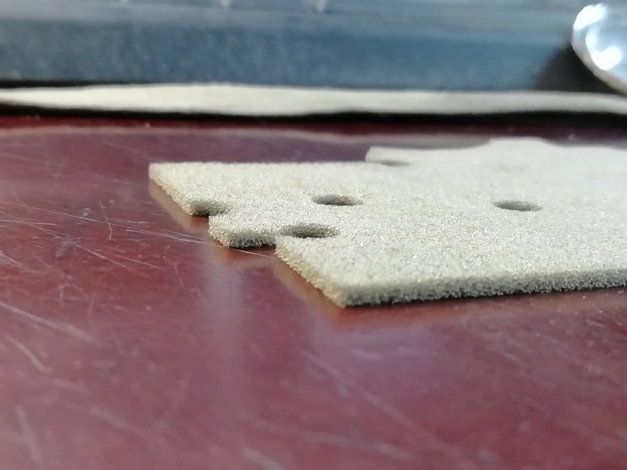

Не прокатило... ППУ слишком мягок и толщиной 1,8 мм
Ну куда эту кишкомотину? Пока воротник решил не обрезать. Сделать это никогда не поздно. Срезал лишь ненужное

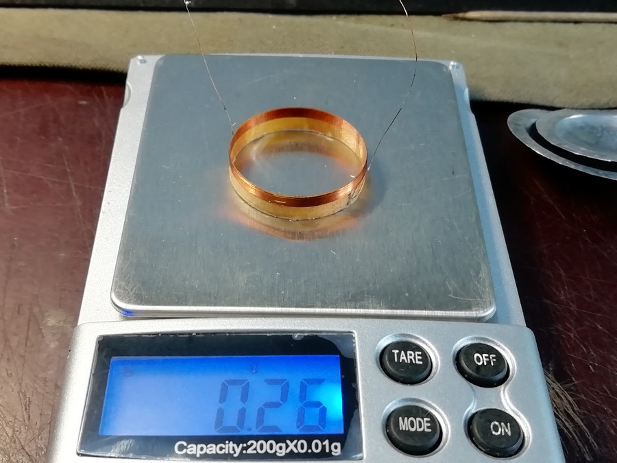

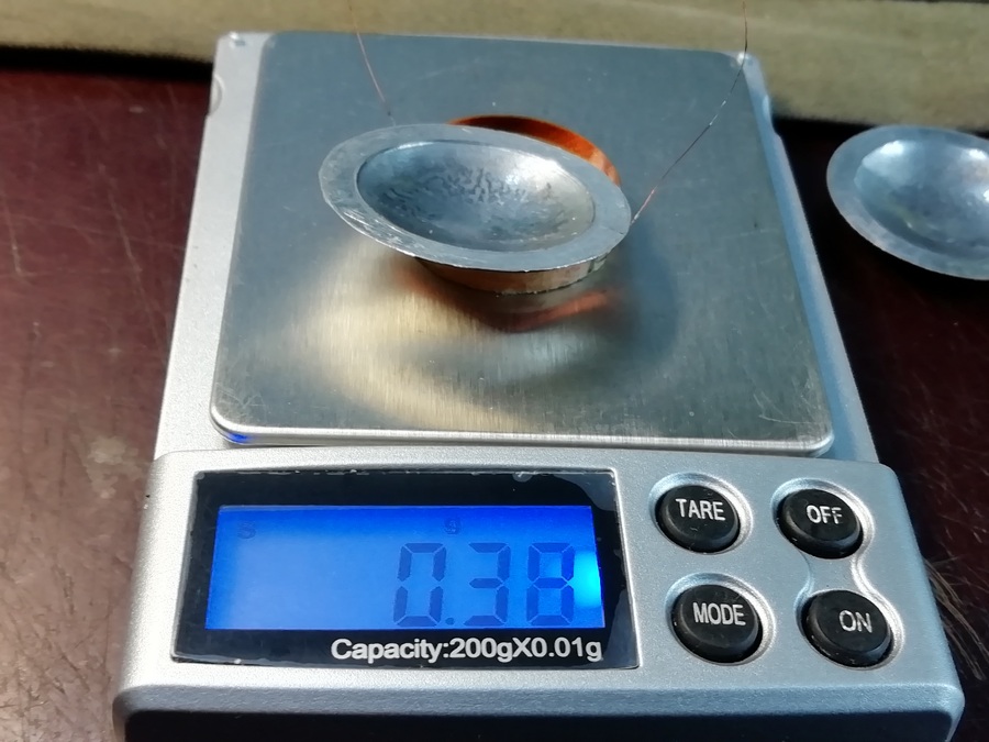

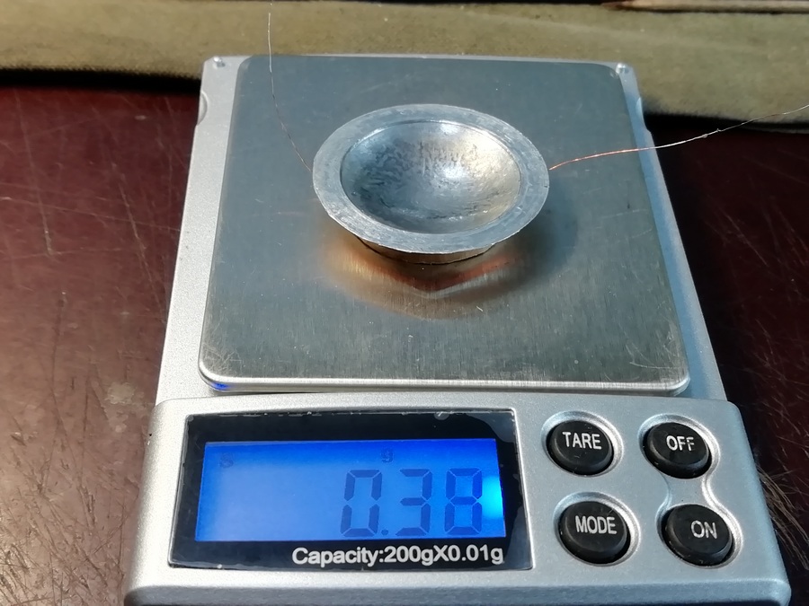

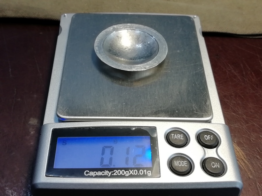

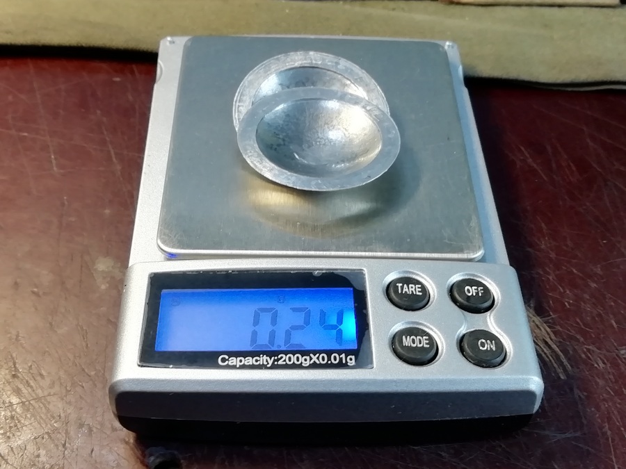

И взвесил излучатели

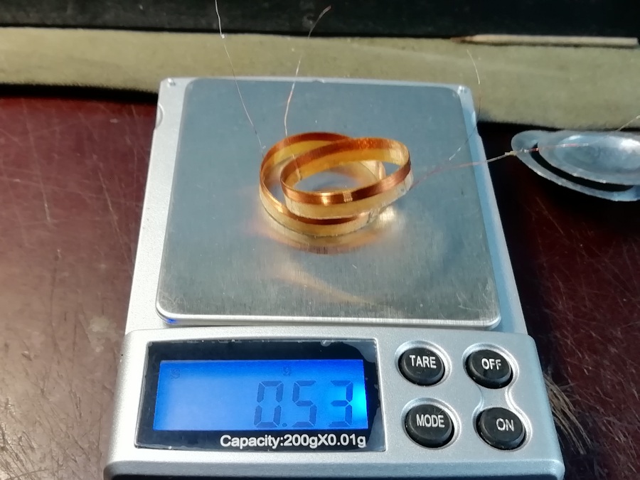

И катушки
И вместе
Вот бы ДР порадовался! Только к какому боку пришивать этот вес?
У подвижек стоявших ранее тот же вес, однако катушка при таком же активном сопротивлении имеет высоту намотки примерно на 0,8 мм меньше. Расположена в верхней части зазора.
О звучании я мельком упомянул выше. Собственно это меня и заставило установить "новую" катушку. Она рассчитана и по высоте намотки, и по расположению катушки в зазоре. Вес тот же, гибкость "подвеса" примерно одинакова. После сборки услышу.
И так, в углубление наглухо протёртое спиртом
Правильно выставленный каркас
Был правильно установлен в углубление излучателя
И клеем Момент-1 через иголку 0,8 с 2 мл шприца
был заполнен зазор между каркасом и подвижкой с внешней стороны
Через энное время оправка, а затем и проставка
Были удалены и взору открылось идеальное положение каркаса относительно подвижки
Абсолютно одинаково на обеих.
Так же аккуратно, стык с внутренней стороны был пройден всё тем же Моментом-1
Вместе с отходящими проводками катушки
Ранее установленные подвижки снял при помощи спирта. Надо сказать, что склеенное при помощи клея "Марс" разбирал впервые и результат положительный. Клей браво размягчается, вследствие чего достаточно легко теряет контакт с деформируемой поверхностью. Например алюминиевое кольцо и воротник подвеса. Оставаясь на твёрдой поверхности (фланец), при смачивании спиртом так же легко удаляется превращаясь в резиноподобную, тянущуюся и не липкую массу.

У данного материала самая высокая скорость распространения звука 6700 м/с, для сравнения, в лучших образцах бумажных диффузоров скорость звука достигает 1000-1500 м/с. По этому параметру слюда бьёт даже знаменитые никелевые диффузоры Fisher/OTTO, там скорость распространения звуковых волн в материале диафрагмы составляет 5800 м/с. Слюда так же имеет
Извините, начал читать тему, и увидел. А что за материал был у Фишеров? Давно хотелось материал с такой высокой скоростью звука попробовать.
6,012
8,003
278
26,044
12,152
Так никель вспененный.

Всё!
Пищалки переделал. И думаю, что не зря с ними мудо*ался!
Ещё в пятницу снял старые, тканевые подвижки
Оставил на выжидание на весь выходной
А сегодня собрал. Сразу припаял в соответствии с правильной полярностью
Проверил наполнение и плотность ватного пыжикам под колпаком излучателя по высоте и симметричности прилегания воротника к поверхности фланца.
Основная часть ваты расположена в углублении керна. Затем вновь извлёк подвижку, аккуратно при помощи жала плоской отвёртки наложил клей "Марс" в нужное место фланца и опустил подвижку на место. Тут же подключил к измерителю иммитанса
и по максимально громкому излучению на 1000 Герцах, зафиксировал воротник в трёх точках. Подал 100 Герц и выждав пару минут (для клея не критично), придавил сверху той же оправкой на которой изготавливались подвижки. Всё. Подвижка герметично села на фланец.
Выждал в течение обеденного времени
После обеда установил фланцы и подключил к музЫке
IMG_20240930_125958.jpg IMG_20240930_130024.jpg IMG_20240930_130014.jpg IMG_20240930_130019.jpg IMG_20240930_130033.jpg
Верхняя точка излучателя не выступает за наружную плоскость фланца
В данном варианте пищалки звучат информативней и громче с уже более акцентированным верхом в отличие от предыдущих излучателей.
Насчёт защитных сеток ещё подумаю. И да, если эти ВЧ головки устанавливать в корпус АС, то придётся изготовить новые фланцы диаметром чуть большим. Либо хитрить с установочным отверстием.
Ээээ... Может ещё прикрою воротник чем-то чёрным и лёгким.

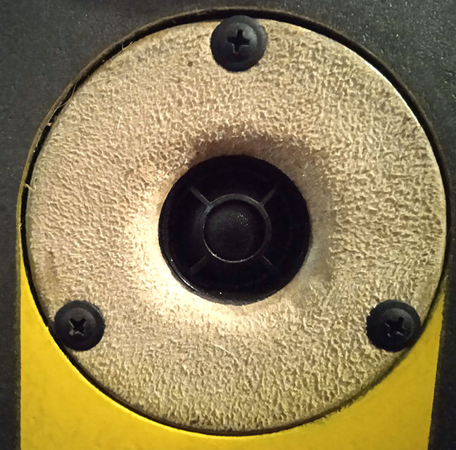

С моменте запуска этих пищалок, всё время хотелось сделать хоть какое-то звукопоглощающее кольцо на воротник купола. Зачем? Сам не знаю, не ведаю...
Именно так сделано на пищалках акустики: "Technics SB-501". Плоский и широкий воротник заодно с куполом излучателя. Всё алюминиевое. На воротник просто положили кольцо из какого-то чёрного и очень тонкого материала типа войлока или может какого другого нетканого материала.
Вот и я нонича добрался. Что за материя, я не в курсе. Вроде как декоративная обивка нижней части сидушек стула. Отрезал полоску и аккуратно, в несколько заходов, вокруг оправки в 25,0 мм, канцелярским ножом, вырезал отверстие.
Для проверки использовал подобную, но испорченную подвижку
Всё улеглось как надо. Тут же вырезал вторую и проверил
Разобрал одну из пищалок и установив "нахлобучку" собрал
IMG_20241009_130809.jpg IMG_20241009_131022.jpg IMG_20241009_131219.jpg IMG_20241009_131313.jpg
Так же поступил и со второй
IMG_20241009_131451.jpg IMG_20241009_131615.jpg IMG_20241009_131750.jpg IMG_20241009_131907.jpg
Изменений никаких не услышал. Придумывать не стал. По крайней мере хотелку устранил. Ну и вид заодно мне больше нравится. Если найду что-то более плотное и толщиной не более 0,3...0,5 мм тёмного цвета - без сомнений поменяю.
А пищалочки хороши получились!
Мноґо ранее и ХЗ в какой теме выкладывал картинки АЧХи с модом шёлковых Sonavox'ов – небольшой рупорец (по ґеометрии с твоеґо чертёжика) + оклейка рупорца и фланца какой-то мелковорсистой фиґ*нёй (искусственная замша?). Ухам стало лучшее, чеґо и кажет а-че-ха.
*) На "винтики" не смотреть. Ну нету в тумбачке сейчас приличных:)
