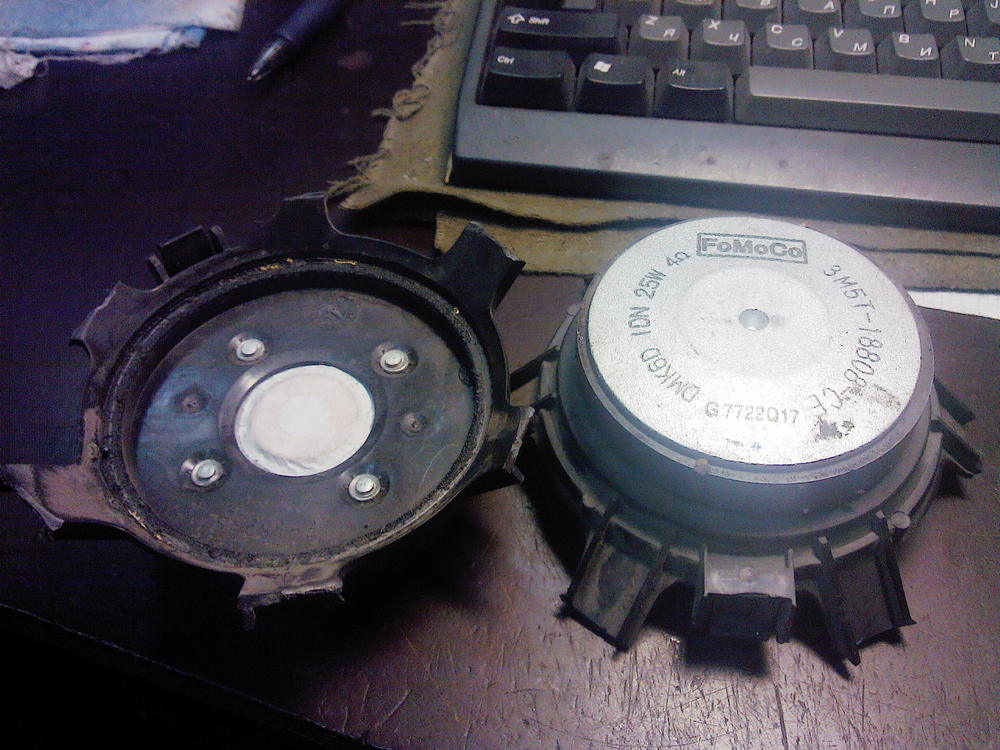

Посмотрел на последнее фото - плёнка... На которой иногда делаю намотку катушек для ВЧ. Как-то раз для ШП. Завтра, если будет время - брошу на весы кусок этой плёнки.

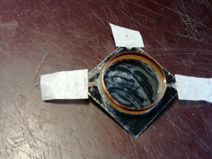

При диаметре в 65 мм, площадь этого кусочка 3316,6 мм.кв. Толщина 0,045 мм. Вес 0,26 грамма.
После того как наждачкой с плёнки были удалены остатки клея, её толщина уменьшилась до 0,035 мм. Вес снизился до 0,16 грамма. И если из неё сделать мембрану для изодинамики к примеру с размерами 50 х 30 мм, то вес упадёт до 0,072 грамма. Часть плёнки с катушкой и часть плёнки закреплённой на рамке будут примерно равны. Т.е вес колеблющейся части уменьшится вдвое и станет 0,036 грамма.
Катушку, вполне достаточно намотать проводом 0,05/0,062/8,785 ом.м. Вес 1000 метров 182 грамма. Намотать в один слой с разворотом на плоскость. Например на имеющийся зазор той же Соньки, что выше понадобится прямоугольная плоская катушка с размерами 50 х 10 мм. Т.е. длина витка будет равна 0,12 метра. А это 8 витков при Re=8 ом. При таких размерах катушка будет иметь вес в ~ 0,19 грамма. 0,19 + 0,036 = 0.226 грамма. Можно применить провод 0,06/0,075/6,1 ом.м. Вес 1000 метров 264 грамма. При том же Re возрастёт количество витков до 10...11 и вес. Клей БФ-2 на который я бы крепил катушку к плёнке, учитывать особого смысла нет. #55 темы. Такие расклады.

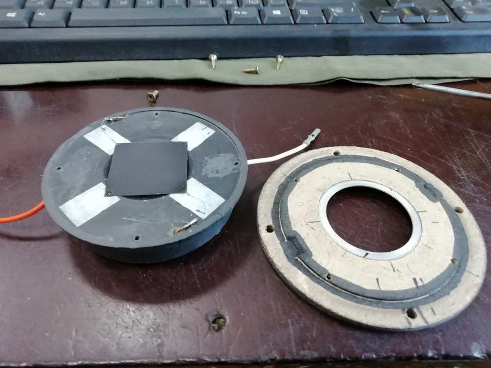

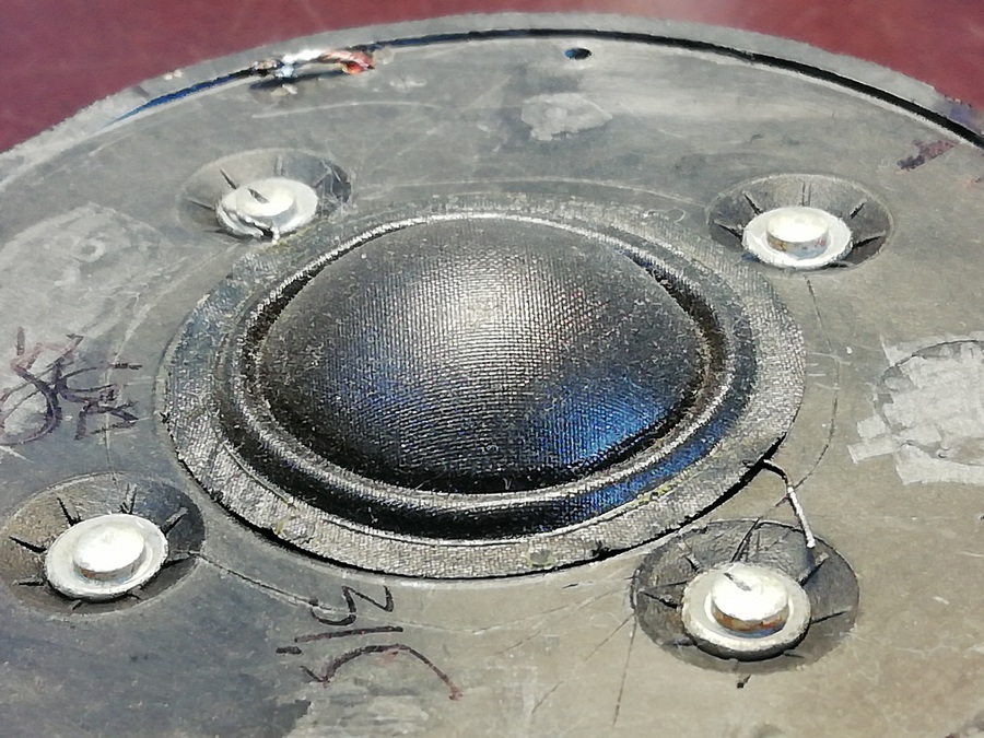

На музыкальном фоне прекрасно работающих ВЧ: https://ldsound.club/threads/vch-go...v-focal-avtopischalka.1885/page-3#post-325515 последнее сообщение, решил я послушать как работают данные пищалки на слюде.

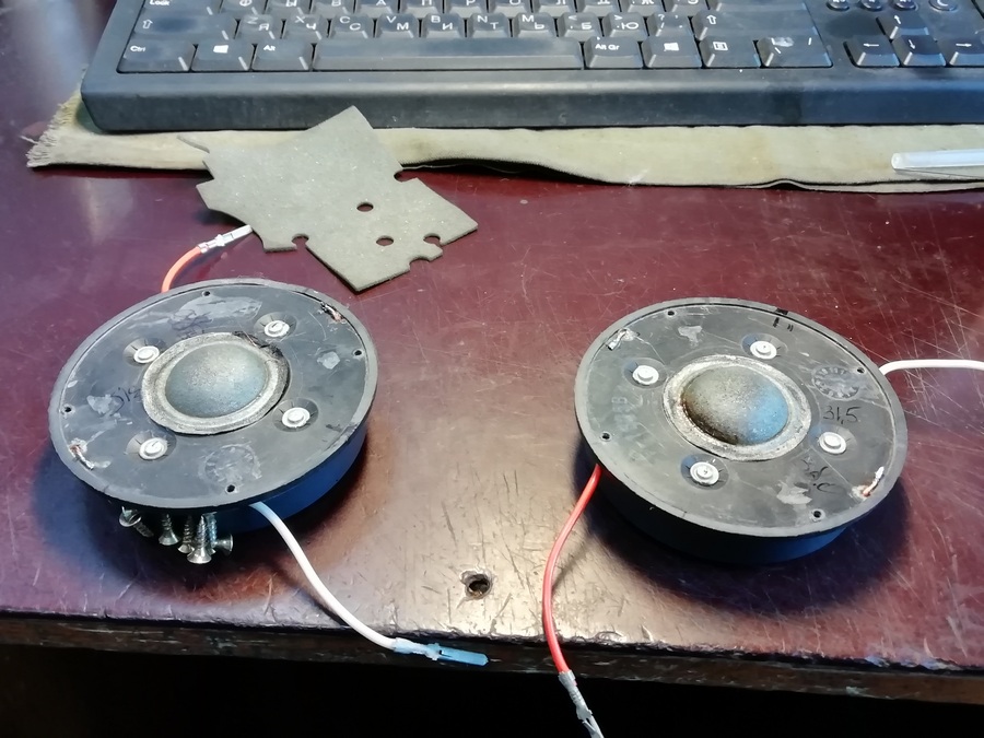

В общем и целом я не в восторге. Их акцент смещён ближе к верхней части СЧ диапазона. И решил я ими заняться на досуге.
Прогнал через измеритель иммитанса на частотах 1000 / 100 Герц соответственно
№1 R=7.82 Ohm, L=76 uH / 6.26 Ohm, L=1.49 mH.
№2 R=11.8 Ohm, L=100 uH / 6.21 Ohm, L=1.84 mH.

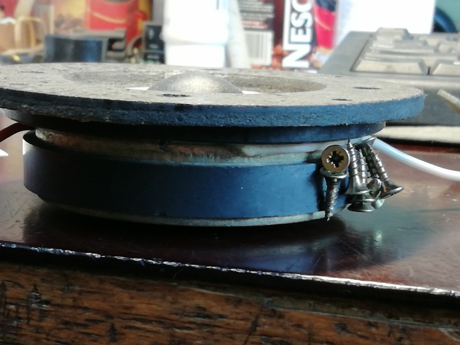

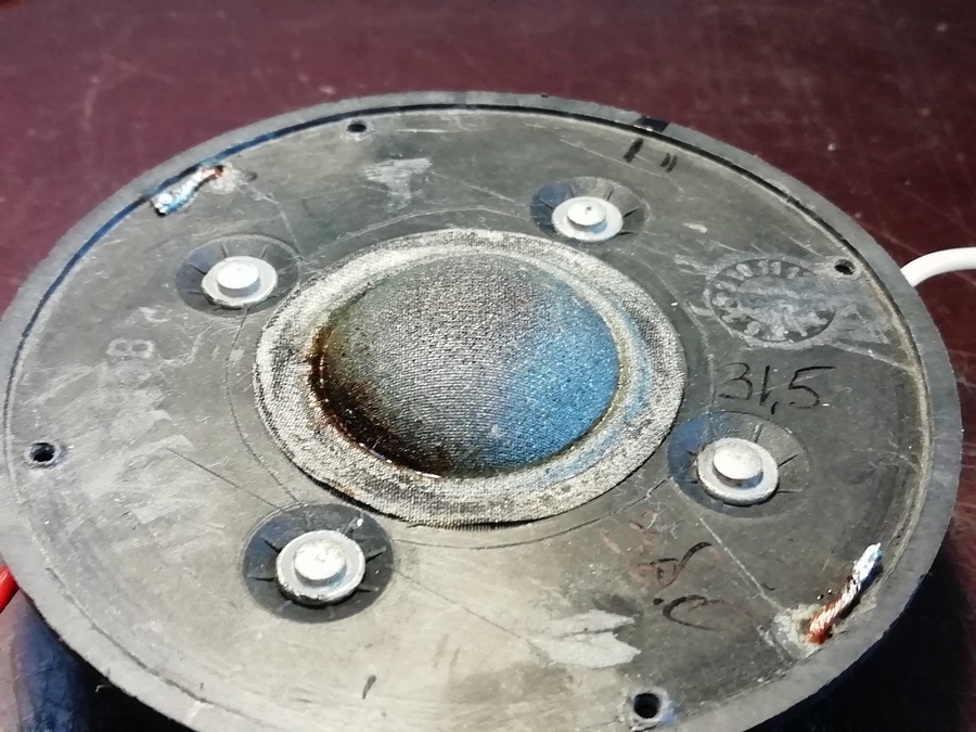

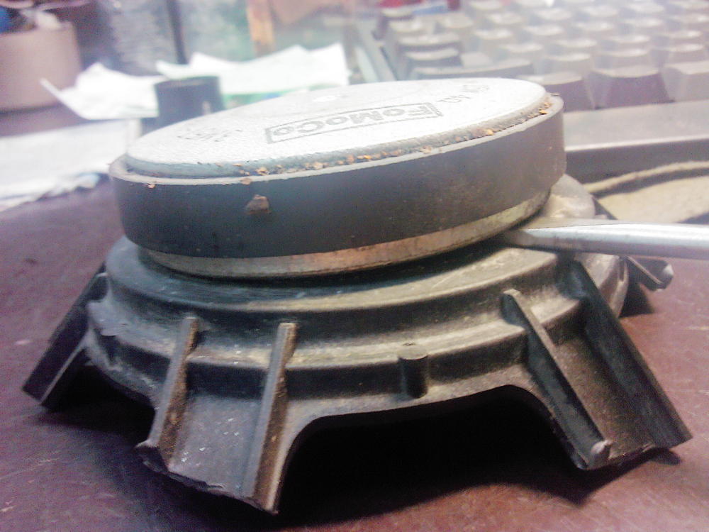

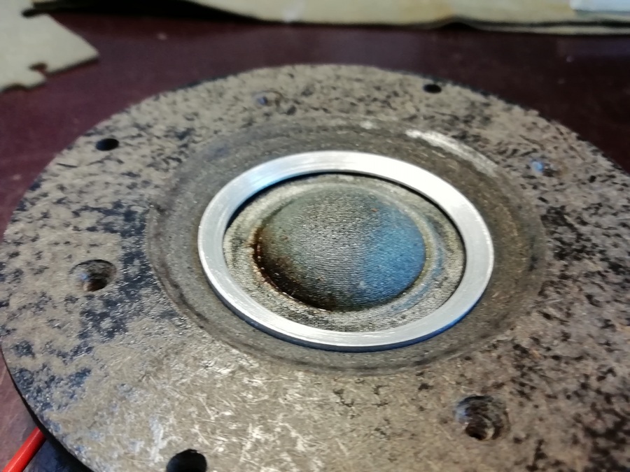

При разборке
IMG_20240911_083701.jpg IMG_20240911_083706.jpg IMG_20240911_083709.jpg IMG_20240911_134613.jpg
выяснилось, что у одной из них отклеились, верней отслоились два уголка из четырёх, на которых висела подвижка.
А у другой один
Это и выдавало артефакты в измерении и в звучании. Катушки конечно хороши. Надо будет подумать как их снять со слюдяных излучателей.

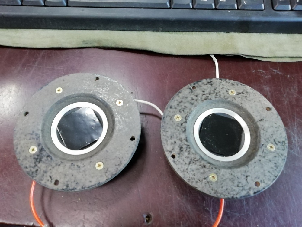

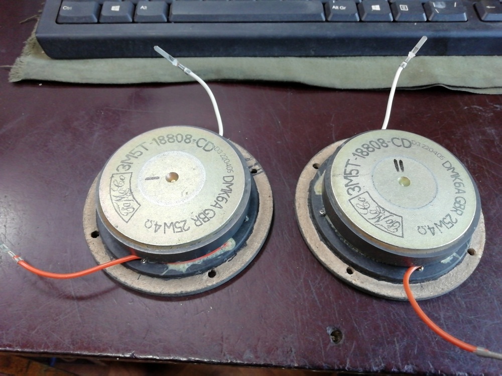

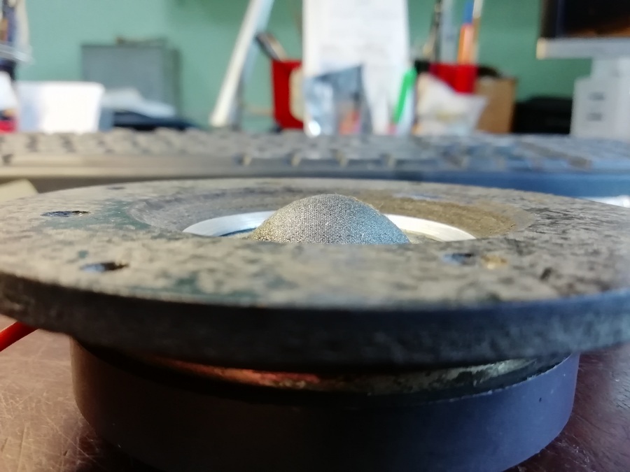

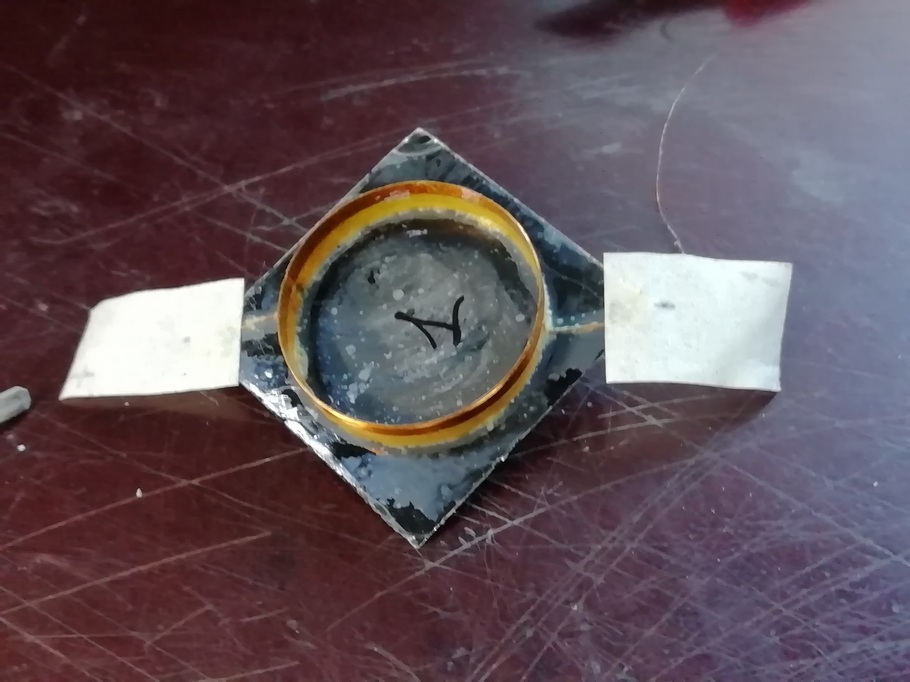

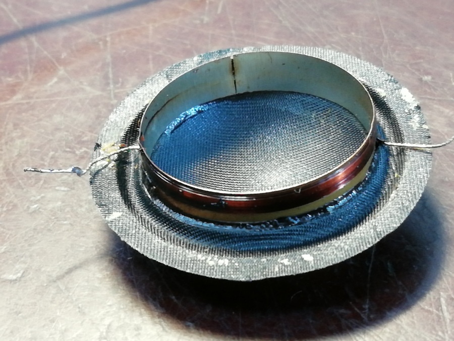

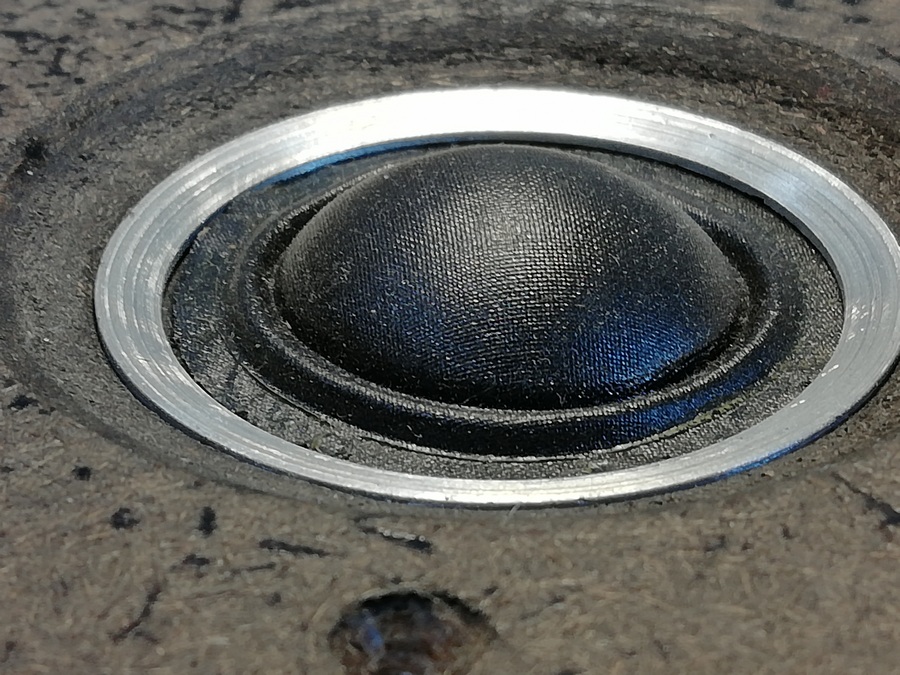

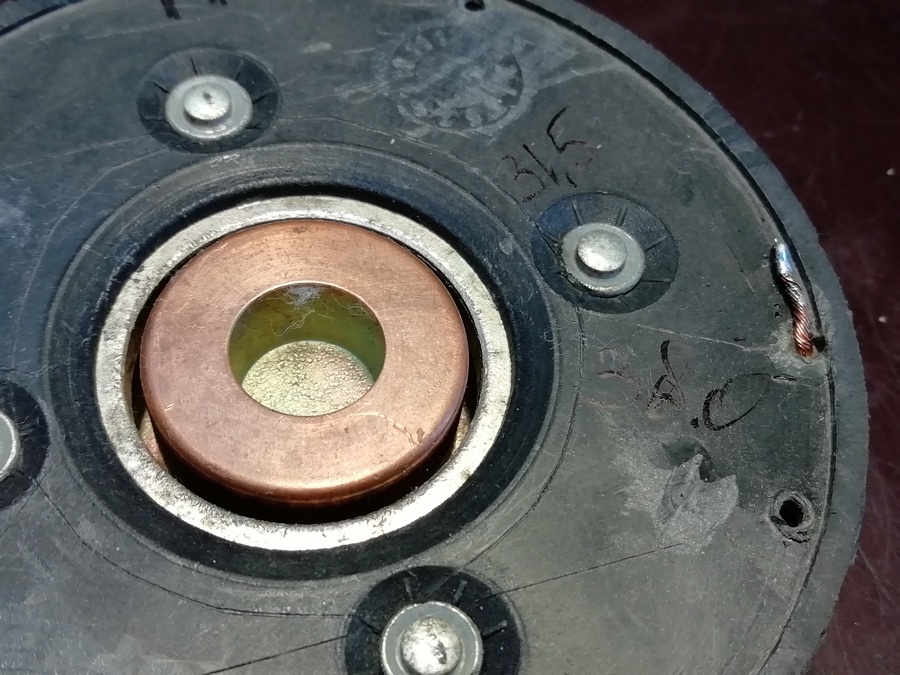

Решил, что буду устанавливать в данные МС обычные подвижки. Тем более, что на таких же собирал ВЧ головки для "Pioneer CS-655" : https://ldsound.club/threads/vch-go...vyj-konstruktiv-vch-dlja-pioneer-cs-655.1897/
Измерил оба внутренних диаметра пластиковой основы
Имеем низ конуса 31,5 мм и 38,0 верх конуса.
Достал несколько пар сгоревших и примерил первую
IMG_20240911_135310.jpg IMG_20240911_135358.jpg IMG_20240911_135404.jpg IMG_20240911_135432.jpg
Не катит по размерам воротника и по любому придётся изготавливать защитные сетки

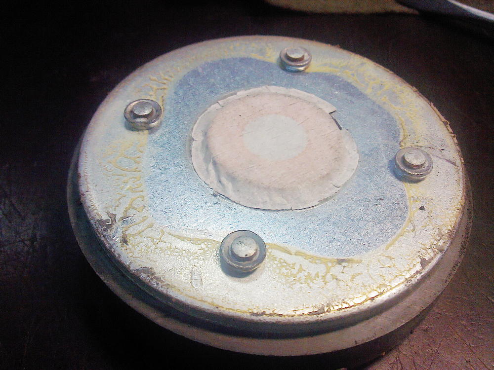

Другая пара с более широким воротником
IMG_20240911_135643.jpg IMG_20240911_135719.jpg IMG_20240911_135732.jpg IMG_20240911_135742.jpg
Тоже не бьётся.

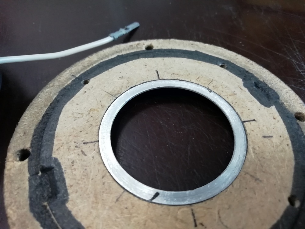

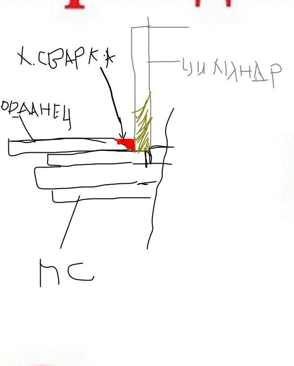

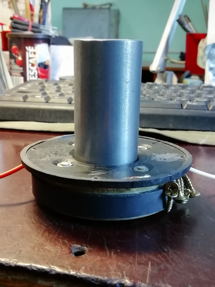

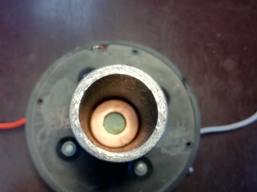

Так, как сильно хочется сохранить тот фланец который уже есть, решил что сделаю опорную площадку из холодной сварки. Нашёл подходящий цилиндр с внутренним чуть большим чем диаметр керна и с наружным диаметров в 32,0 мм
Чуть увеличу диаметр в пластике МС, плотно установлю цилиндр и забью холодной сваркой пустоту над конусом до плоскости фланца.
И вперёоооод!!!

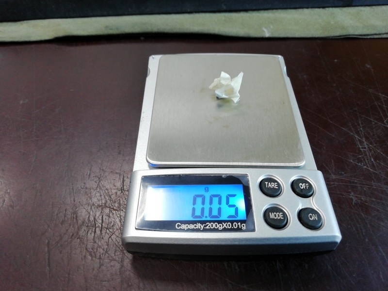

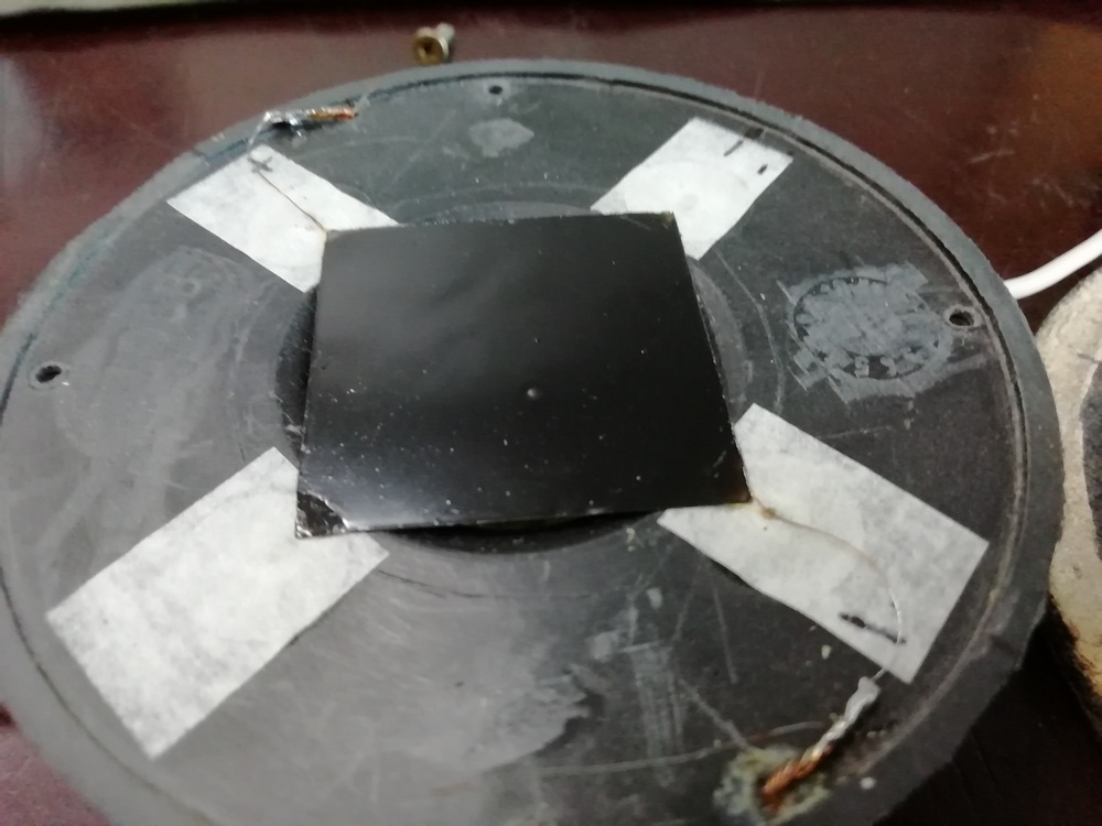

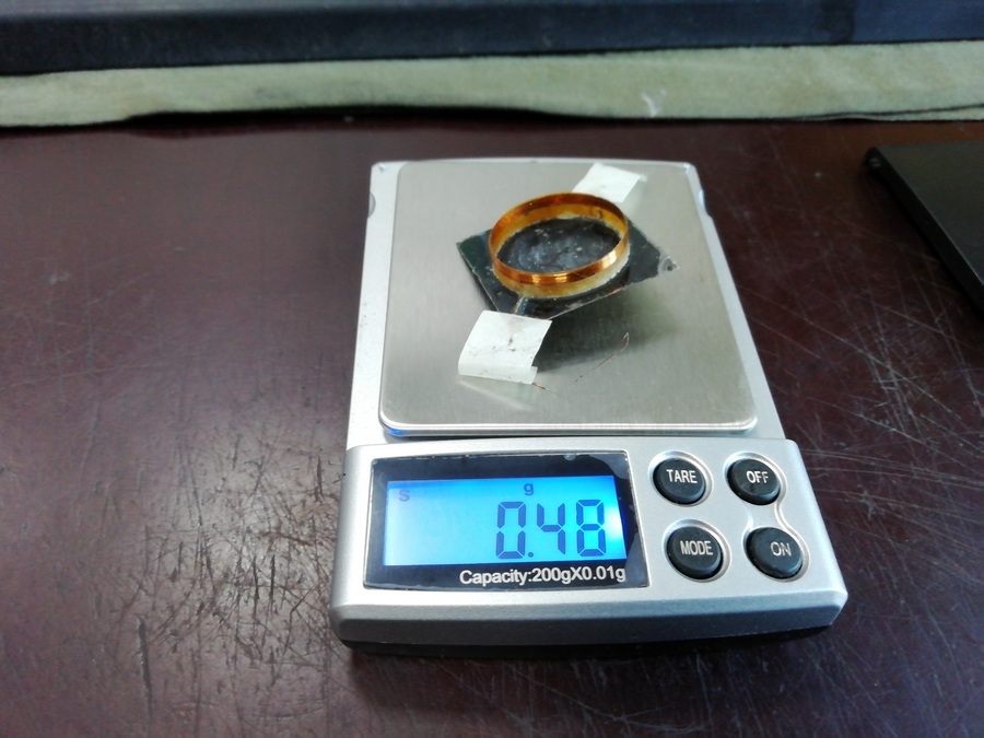

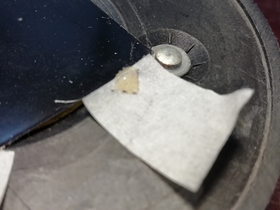

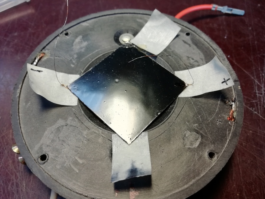

Как пришёл на работу, тут же бросил подвижки на весы.
Пара кусочков скотча
Подвижка с двумя
Отнимаем от 0,48 - 0,1 и получаем 0,38.

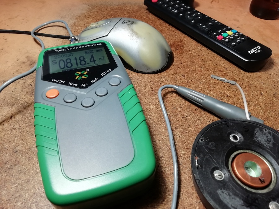

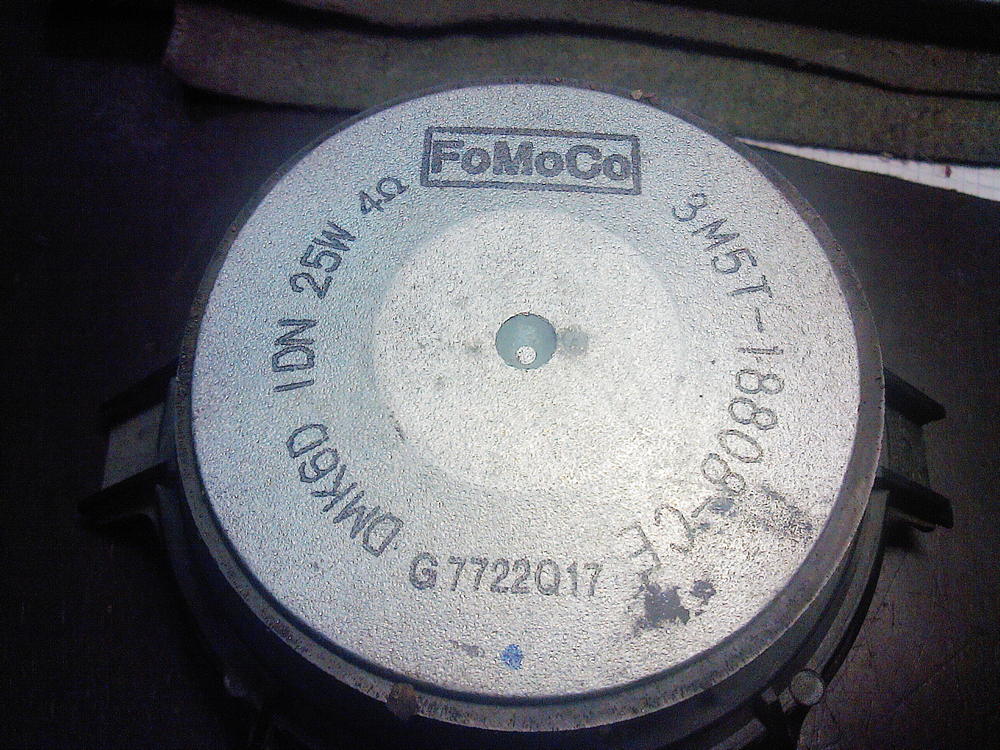

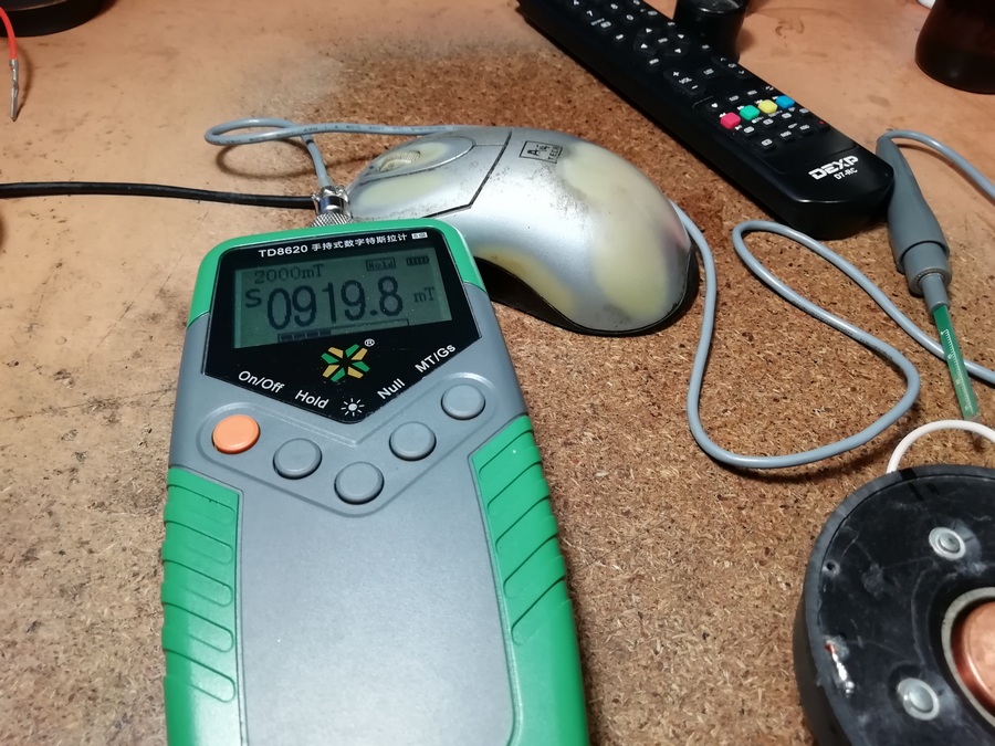

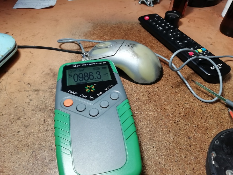

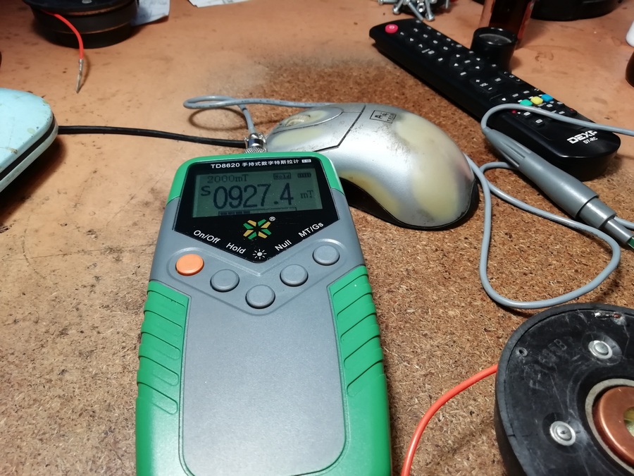

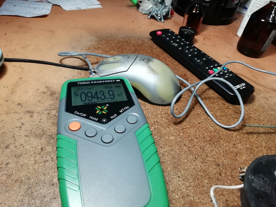

Год "выпуска" пищалок 2018. Тесламетр куплен в 2022. Интерес у меня самого был не праздный и без без этого ботала коровьего.

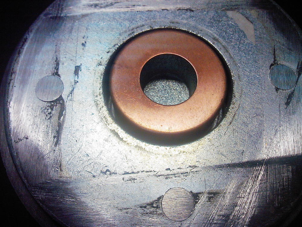

Большой зазор, медная нахлобучка, что это даёт в зазоре... Вчера вечером сделал замеры обеих МС. Левый ряд - без "Hold", правый ряд с "Hold". Первая МС показала
820,4 / 818,4
867,8 / 866,9
916,0 / 907,2
852,7 / 849,2 в mT. Пара фото

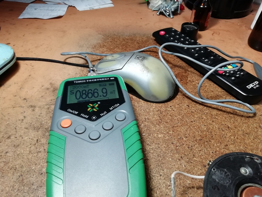

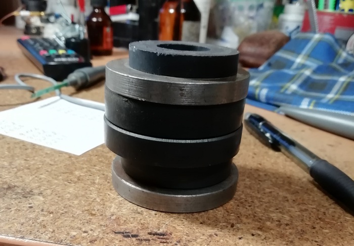

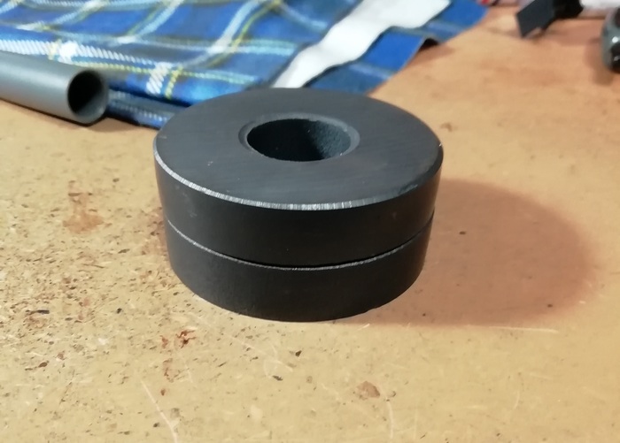

Достал стопочку магнитов (уже из неё исключены два),
выбрал пару одинаковых
Один из пары приткнул на отталкивание к измеряемой МС и получил.

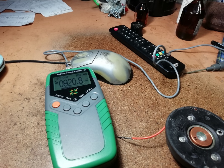

883,2 / 883,9
942,7 / 943,9
982,5 / 986,3
914,5 / 920,8 в mT. Три фото
Сразу сделал замеры на второй МС. Без магнита и
884,9 / 880,5
890,5 / 888,7
869,8 / 853,2
863,3 / 860,3 в mT
С магнитом на отталкивание.
944,6 / 938,3
957,8 / 951,0
929,2 / 927,4
923,1 / 919,8 в mT. Пара фото
Можно судить о том, что дополнительный магнит чуток улучшает и усредняет показания реальности. Видимо магниты приклею. Но после того как заработают пищалки с новыми подвижками. Принёс две пары исправных. Тканевых. Если будут "отдавать" в достаточной мере - приклеивать не буду.

Усреднение индукции по зазору снижает и нелинейщину, подвижка движется синхроннее всеми участками.
Жаль, что нет плюшки неодима на керн.
6,012
8,003
278
6,718
3,291
147
Достаточно будет тонкого неодима, в пару мм, и он диаметром будет меньше керна.
А на него все равно надо будет водрузить войлочный полусферический кружок, на пару мм. ниже свода купола.
В итоге индукция зазора может превысить единицу. Чувствительность никогда лишней не бывает.
