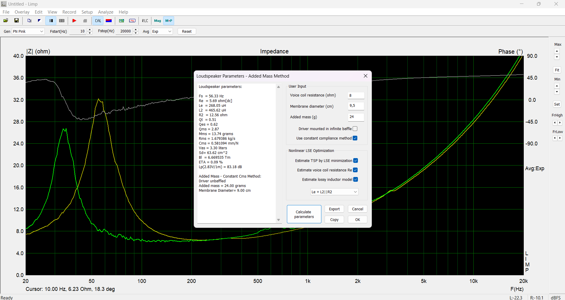

Мне не нравится что при полной идентичности резонанса и веса подвижки добротность отличается (0.5 и 0.45) да и хотелось чтоб обе были 0.4 для ФИ оформления.

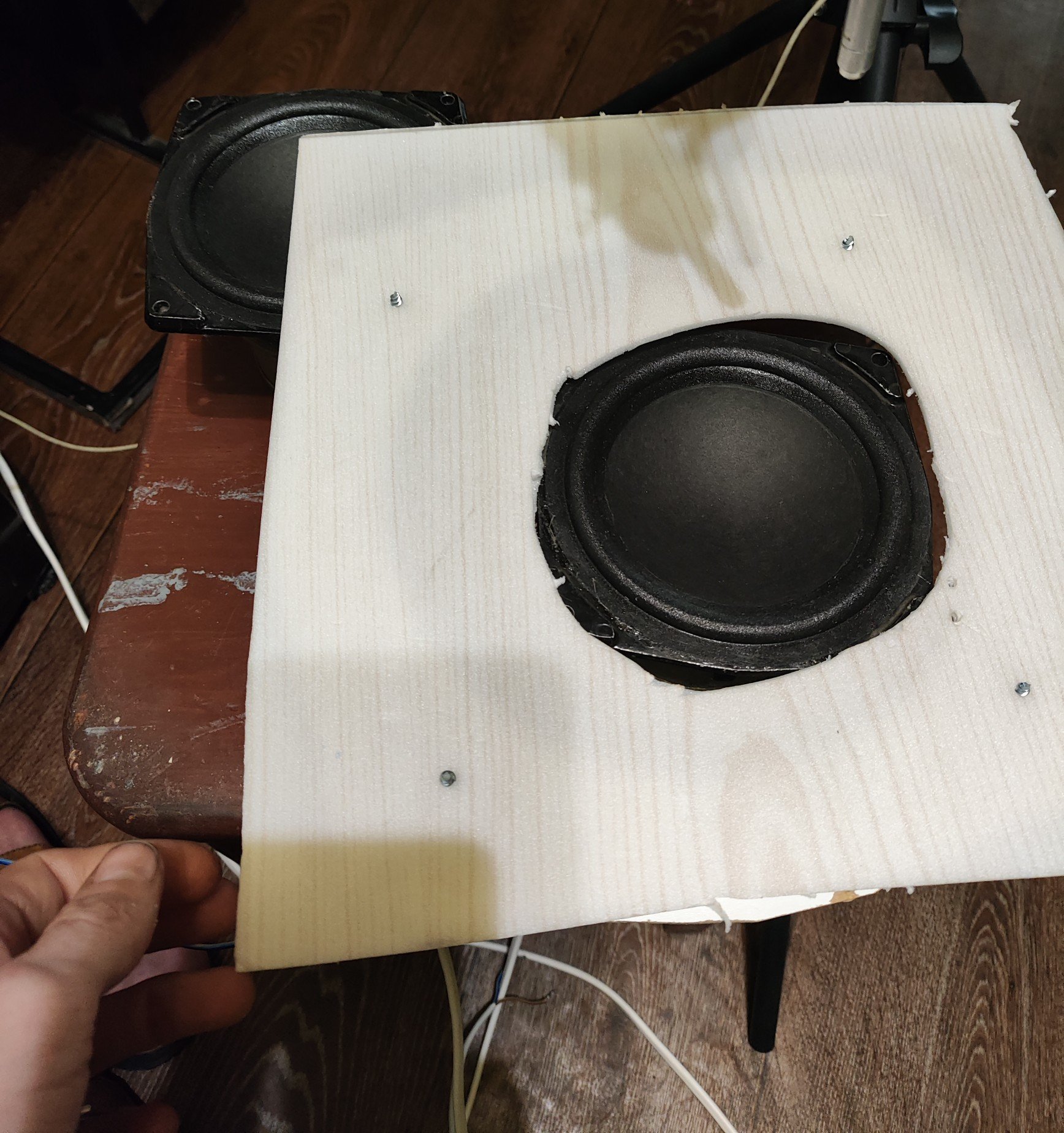

Без оформления, в свободном пространстве (на шнурочке, посреди кибитки) миком прям впритык к морде (пару см) – шо-по-чём нч. Поодаль – см 50-70 – серёдка, но выставить узкое измерительное окно, Гц от ..., ну, как сам решишь раздел (ширина окна по нч – де-то на 1/3-1/2 октавы шире предполагаемой частоты раздела/работы дина).

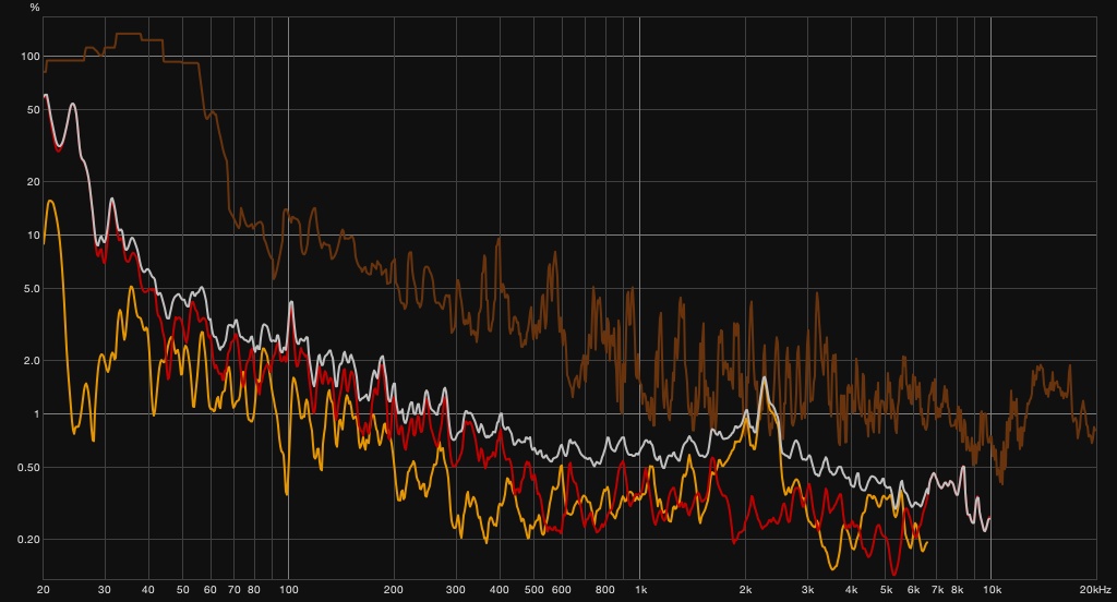

Одновременно следи за 2-й и 3-й гармоникой, и общими %THDH2...9 c учётом Noise floor (шумы окружения/хаты). Этот "noise floor" почти завсегда маскирует гармоники выше третей, а в шумной хате таки добавит лишних %гармоников.
Присмотрись к Waterfallʼу в рабочем диапазоне, особенно в сборе в коробке с кроссом.
Легонько скорректируешь бОльший Qts до равности с меньшим, легкими шторками на окнах, (!!!) с контролем Vas
Разница 0.0Х Qtsʼа – тьфу коррекция.

Еле раздобыл измериловкой такую картинку:
коричневым какашкоцветным цветом – кривулька шумов хаты, красным – %2ndH, помаранч – %3ndH, белым – общий %THDH2...9
И какой % искожеваний услышу(?), ежели шумы хаты (noise floor) такие высокие...
Это одна пара потужных какалонок вдали, потужно даёт розовый "типа noise floor" со "звоном" самой хаты, вторую свежую пару меряю долгим свипом на очень высоком волюмэ.

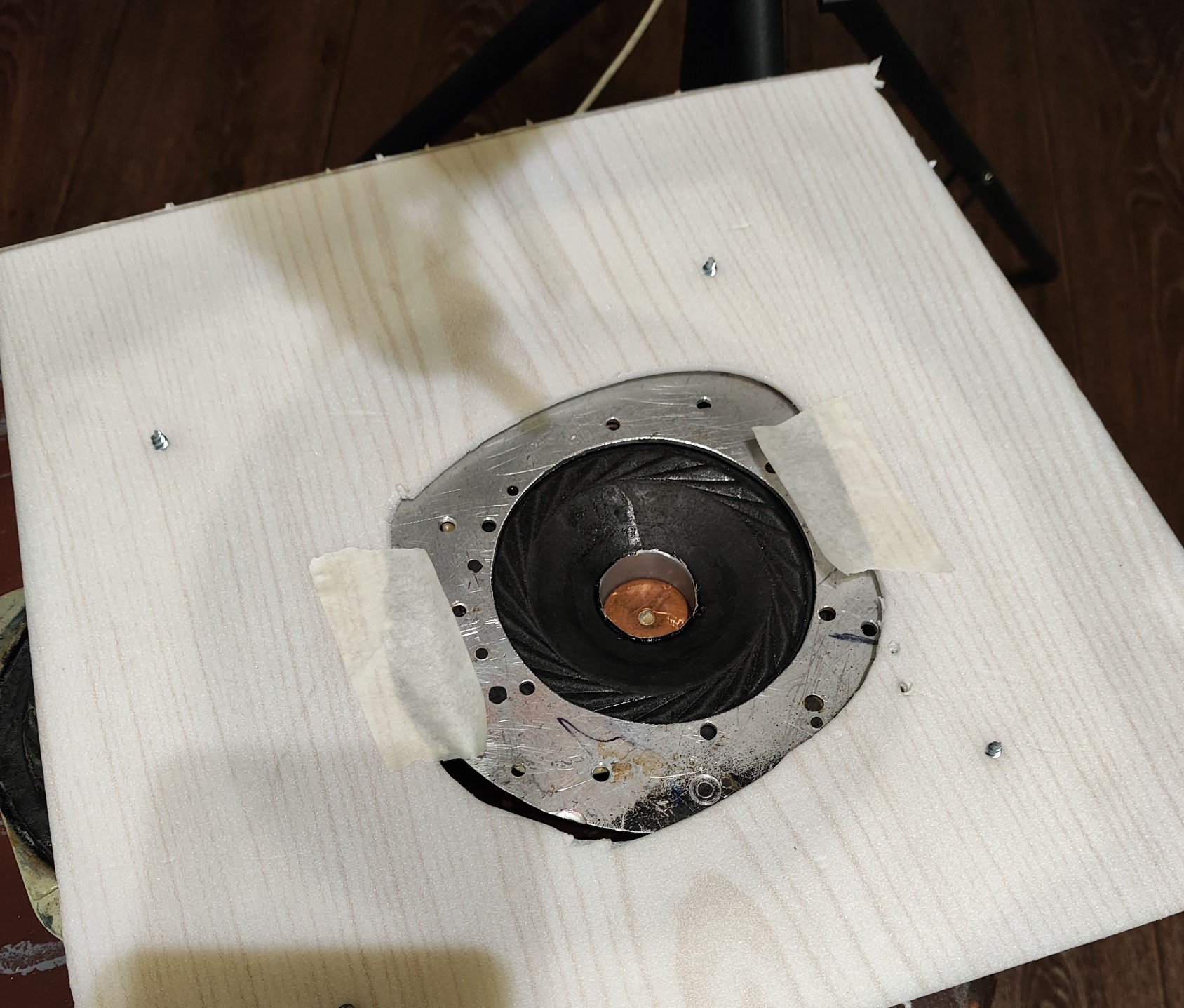

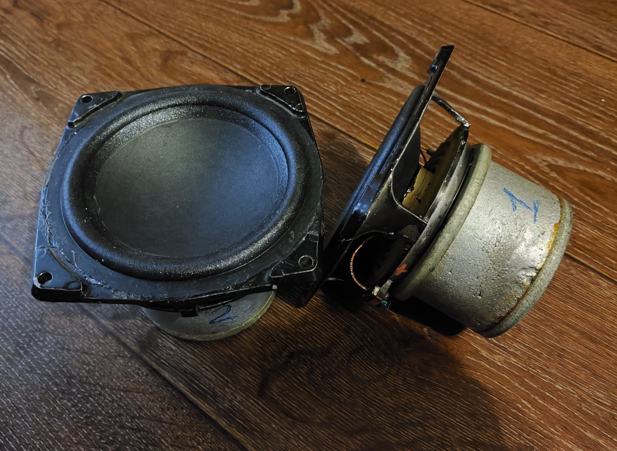

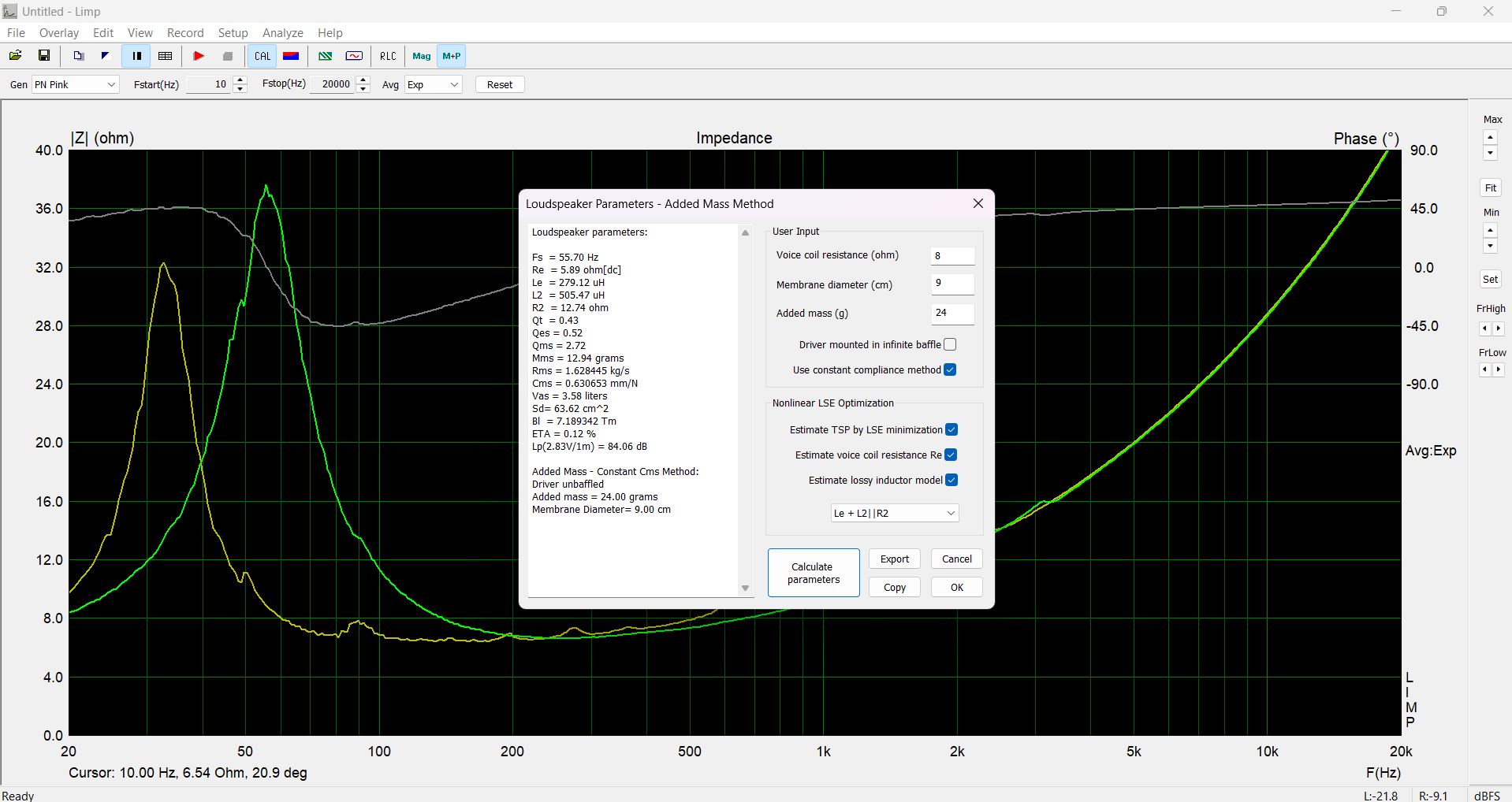

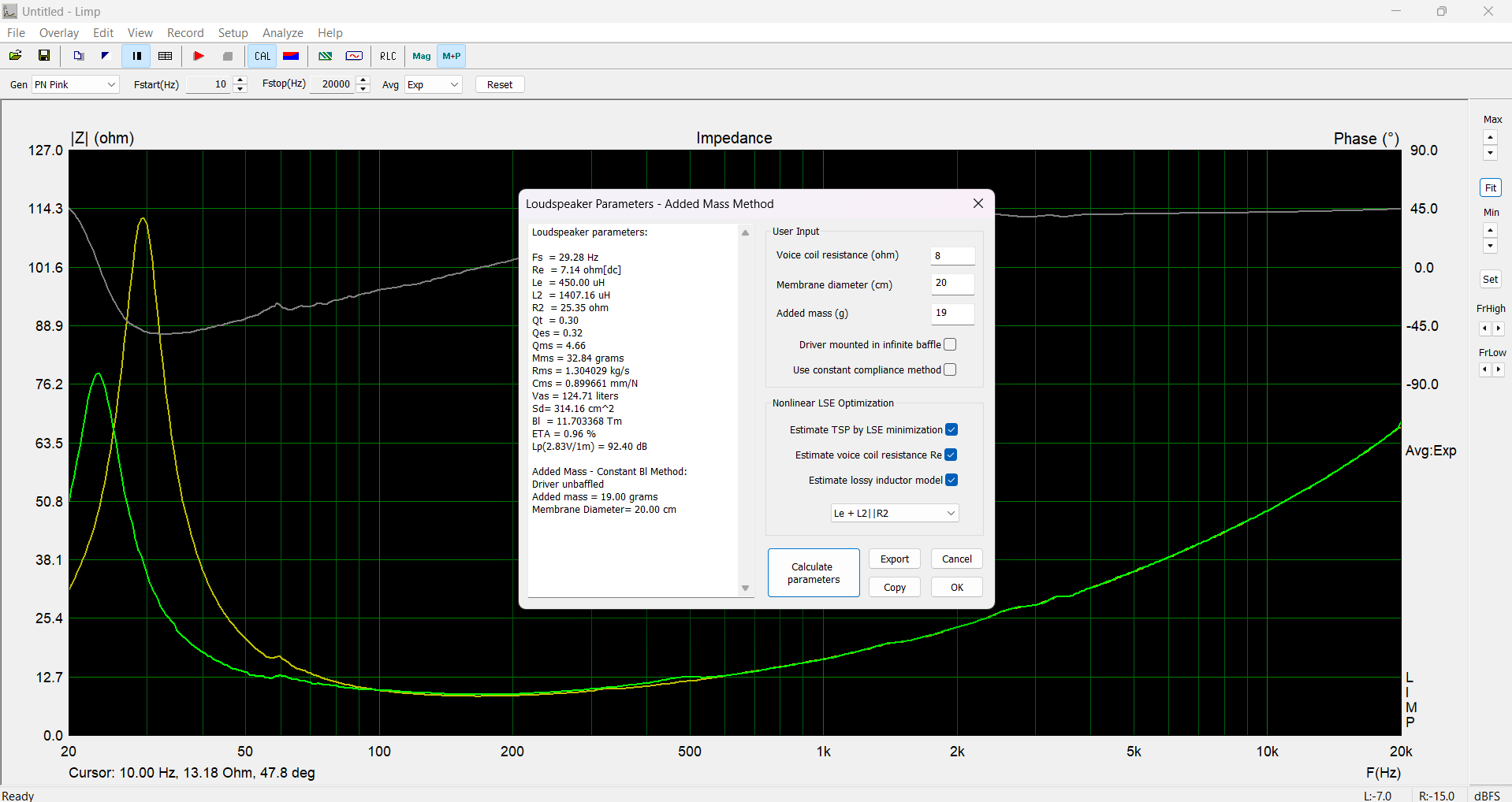

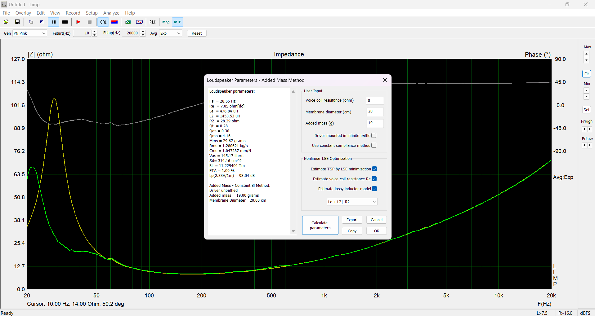

Высохли мои свежепеределанные 30гд-2 и я без разогрева решил глянуть что же вышло. Подвесы остались старые ППУ 10, а ЦШ купил новые. Долго обдумывал делать ли в ЦШ отверстия чтоб стали мягче, но оставил как есть. Катушки перемотал на фольге от электролитов проводом 0,25 мм в 2 слоя 60/58 витков. Чуть больше чем необходимо для 8 Ом, но я захотел чуть увеличить рабочий ход.
Я чуток в шоке какой резонанс вышел. Считал ЦШ довольно сильно жесткими, плюс у меня теперь катушка вдвое легче чем была на 3 слоя, плюс диффузоры облегченные весом около 20 грамм. И ожидал что без колпаков будет резонансная хорошо если 45 Гц. Сами видите на картинке какая оказалась.

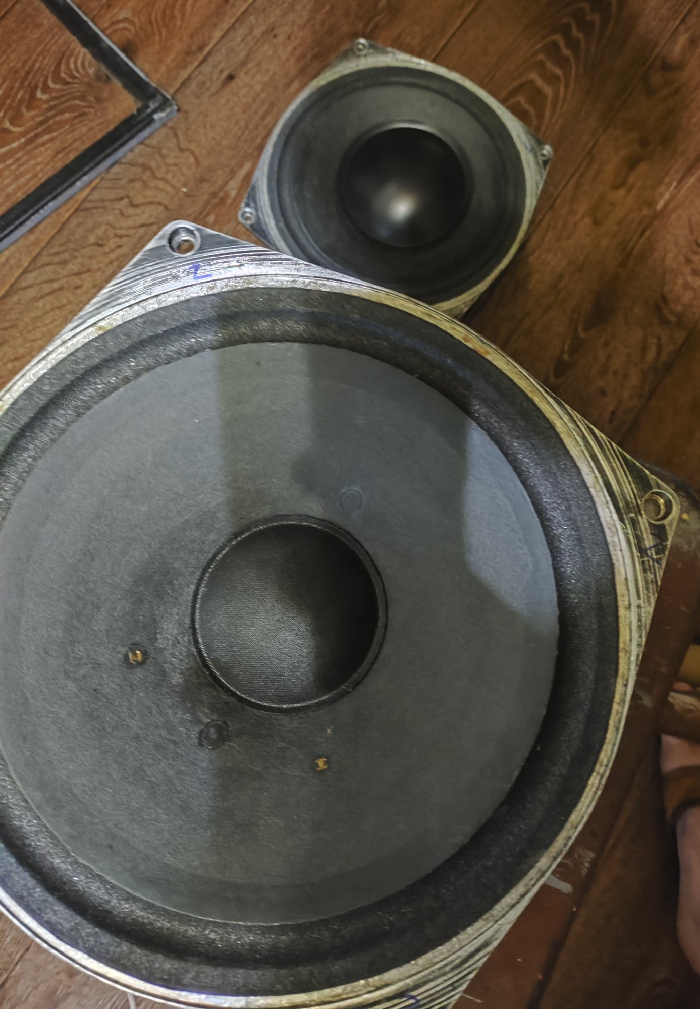

По распродажной цене я купил пару колпаков 150 мм из пластика весом 10 грамм как раз чтоб тут применить. Я не стал приклеивать, а просто клал 1 или 2 колпака на диффузор и ими измерял в качестве доб. массы. Они почти не дребезжали и выходит довольно точно. На третьей картинке видно что получается если динамики с колпаком. Второй динамик с колпаком я тоже измерил, есть небольшие расхождения, все же это без приклеивания и с каждым замером цифры чуть плывут, но выходит близко к выложенному.
Конечно немного позже будут измерения в имеющихся корпусах и АЧХ, но уже сейчас сомнения нужно ли клеить колпаки. Как бы с ними добротность более подходящая к ЗЯ и резонанс ниже и экв.объем ниже, ящики уменьшаются. Но и "просто так" добавлять вес не хочется. Возможно лучше поставить ме́ньшие колпачки весом 3 грамма (на фото)
    101.1 KB · Просмотры: 36
    101.2 KB · Просмотры: 40
    100.7 KB · Просмотры: 33

Покрутил свои параметры в калькуляторе с разной итоговой добротностью, с разным сопротивлением усилителя, в ЗЯ и в ФИ... Прогноз логичный, но грустный - или утяжеляем подвижку колпаком, или большие ящики.

Конечно всё покажет АЧХ, но вот сейчас (я чуток послушал в сравнении с 8") я не замечаю выгоды от использования 10"

Больше влияет на показатель BL и Vas, добротность высчитывается из импеданса динамической головки без доп.массы.
АЧХ с минимальным по диаметру колпачком #1 , динамическая стабильность на средней и большой громкости не исследовалась, но 75ГДН с куполком 50 мм, вырезанным из большого родного блюдца, и сейчас у меня в работе в НЧ блоке системы 2+1, проблем не слышу.

Вот такое вот показал один из динамиков в 37 литрах. Это с прикленным колпаком. Понятно что ящик маловат и низов глубоких нет, но в целом АЧХ не впечатляет. 8" явно ровнее и, что приятно, меньше весит. Я только начал, а уже задолбался тягать 30гд-2 плюс ящик.
Так что желания нет скакать вокруг него, разбираю и на полку. В который раз убедился что для меня 8" самое то.

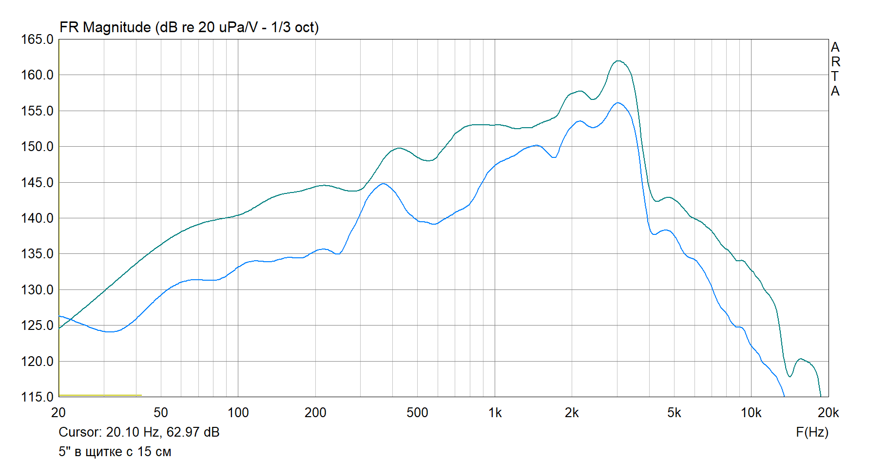

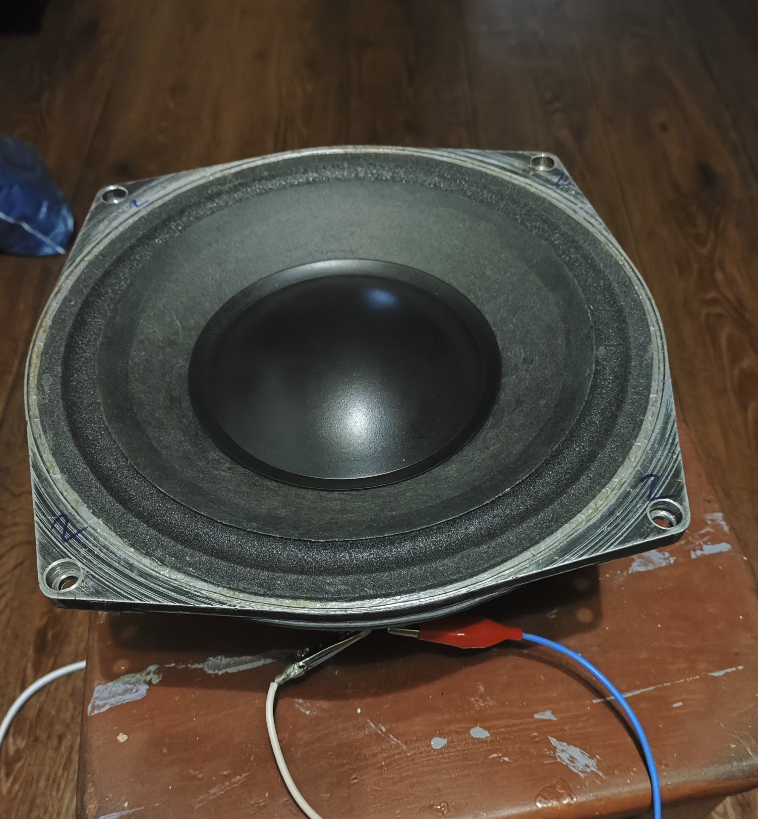

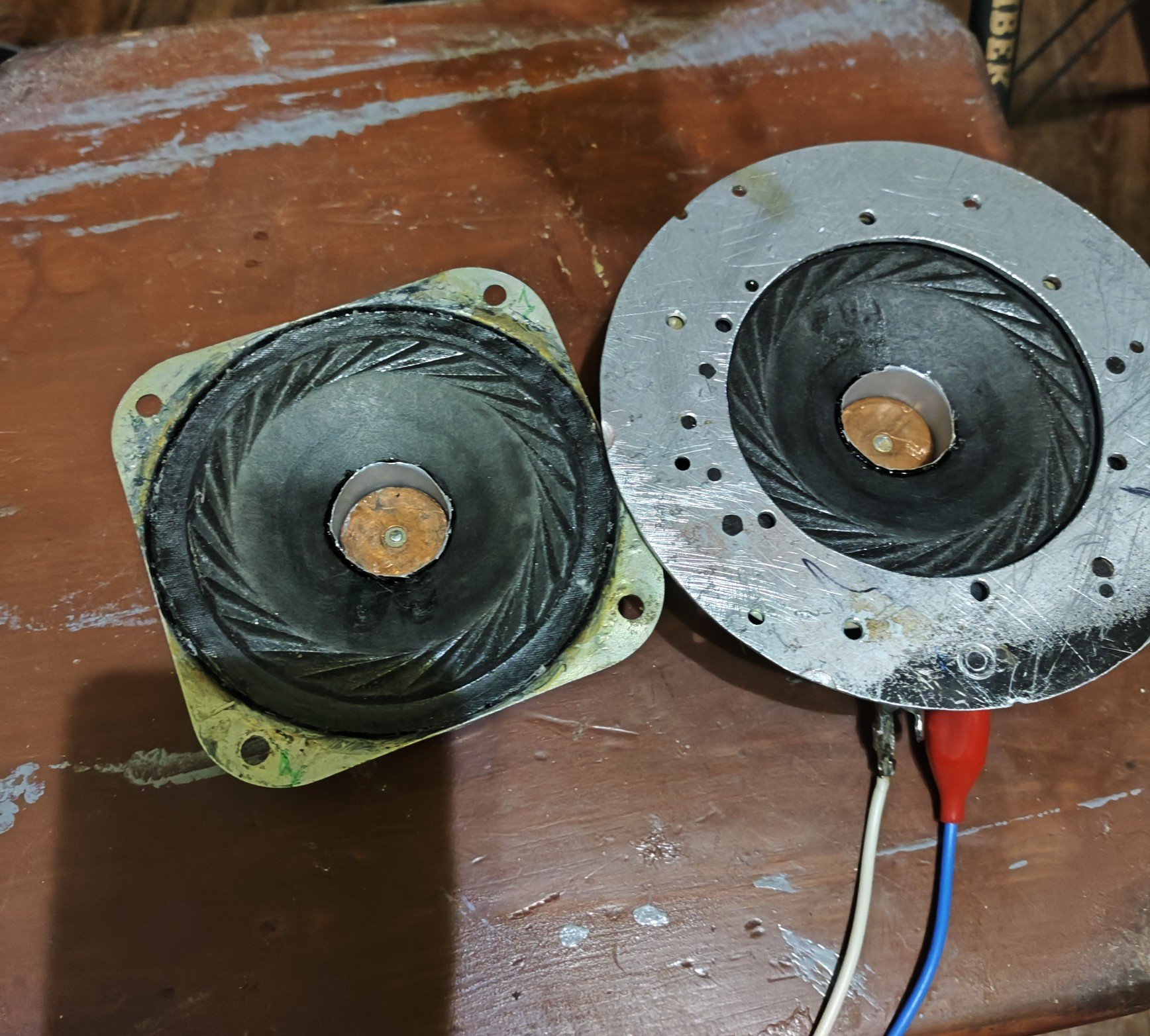

Достал сделанные недавно 5". Увы, ящики для них ещё не доделанные. Делаю из Маяковских, будут литров на 11-12 такие, универсальные для 5". Поэтому измерял просто на табуретке, положив сверху щиток. Чисто прикинуть. Как видно, АЧХ даже с учетом что низ в оформлении подтянется, не из ровных. Не ожидал этого подъема вверху. Думал диффузор типа цельного неглубокого блюдца даст ровную середину.
Подвесы тканевые не особо мягкие поэтому и резонанс так себе вышел (разминал несколько часов). Если сравнить параметры Т_С, видно что при почти одинаковых резонансе и весе подвижки отличается БЛ и добротность. Думаю дело в АЛЬНИКО магнитах, которые не из парных головок, а достались из разных мест, похоже одна из МС подсевшая. Хорошо что я их не стал применять на 8".
две 5 в щитке с 15 см.pngТ_С 5_1 с весом 24 грамма.pngТ_С 5_2 с весом 24 грамма.pngphotostudio_1782050002790.jpgphotostudio_1780934726314.jpg
Динамики делались в качестве эксперимента, который на мой взгляд вышел неудачным. Я надеялся с "мотором" от 10гд-30 получить более низкую добротность (впрочем 0,4 меня бы устроила, устроила бы и получившаяся, будь она одинаковой) и с диффузором в виде цельного обратного купола получить ровную середину, точнее плавный спад верхов. Не вышло.
Пока отложу, сделаю ящики, посмотрим что будет в них. К тому времени возможно соберу 5" с "карбоновыми" диффузорами.

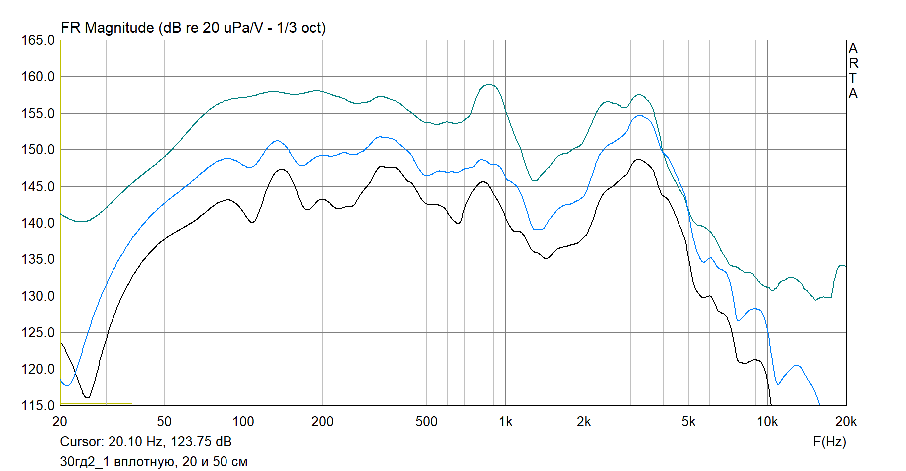

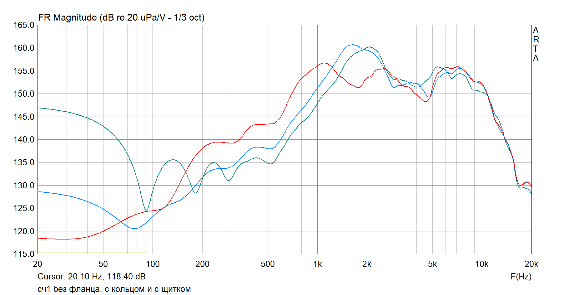

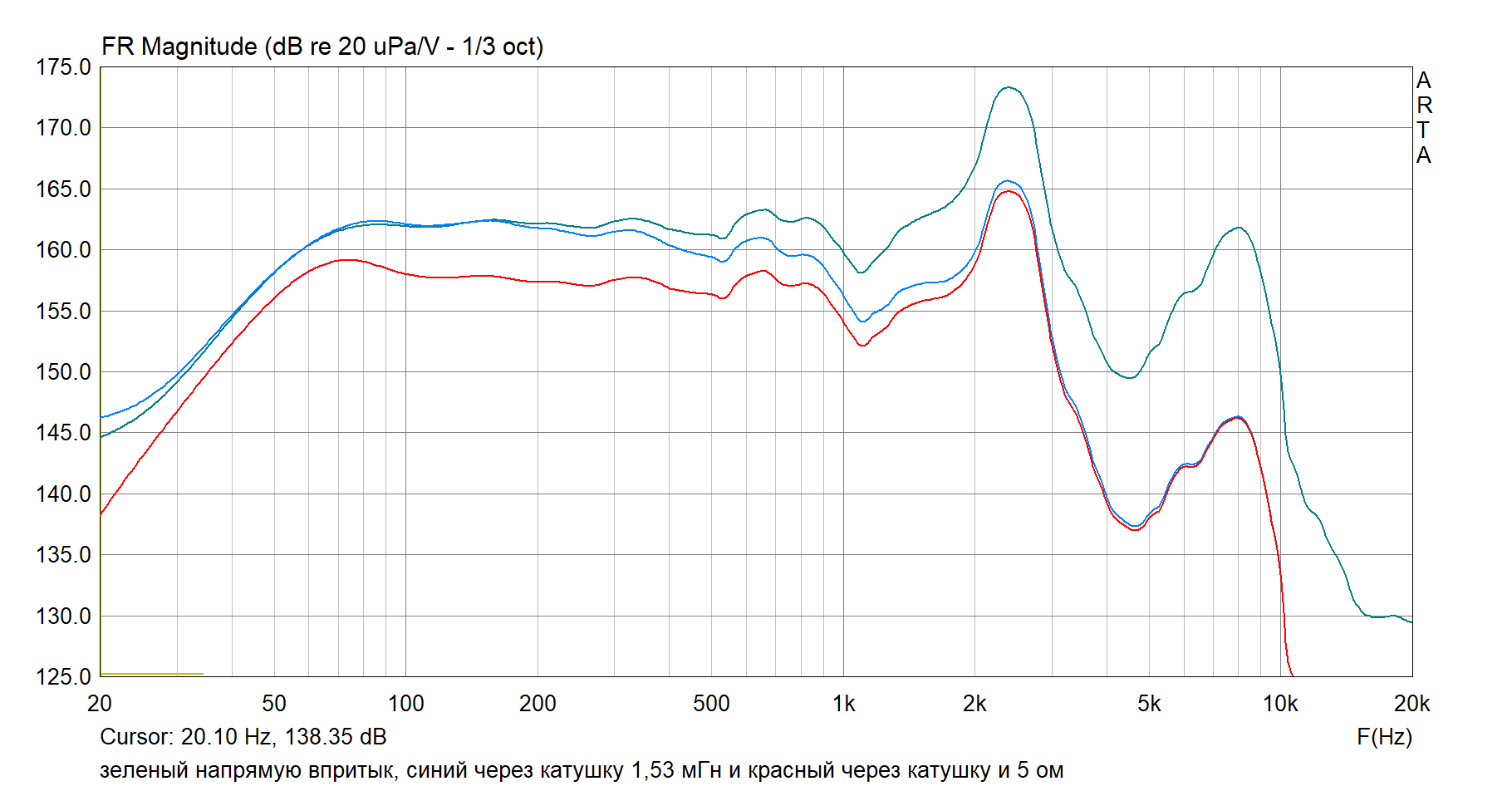

Ну и последние измерения на сегодня это средники на основе 1гд-50 и МС 10гдш.
Измерял на табуретке. Зеленый график это голый динамик, синий это с положенным сверху кольцом для крепления и красный ещё со щитком. Я сначала мерил с приклеенным 40 мм колпачком, но он дал сильный выброс после 5к. Поэтому я колпачки отклеил и измерил без них, выброс сильно присел. Но всё равно динамикам до ровных далеко. Буду считать эксперимент неудачным.
сч с и без щитка с 20 см.pngphotostudio_1782050038441.jpgphotostudio_1782050023544.jpg
Ну, если бы получилось ровно на середине и с плавным спадом на верхах, это был бы - средник. Куда его, в трёхполоску?

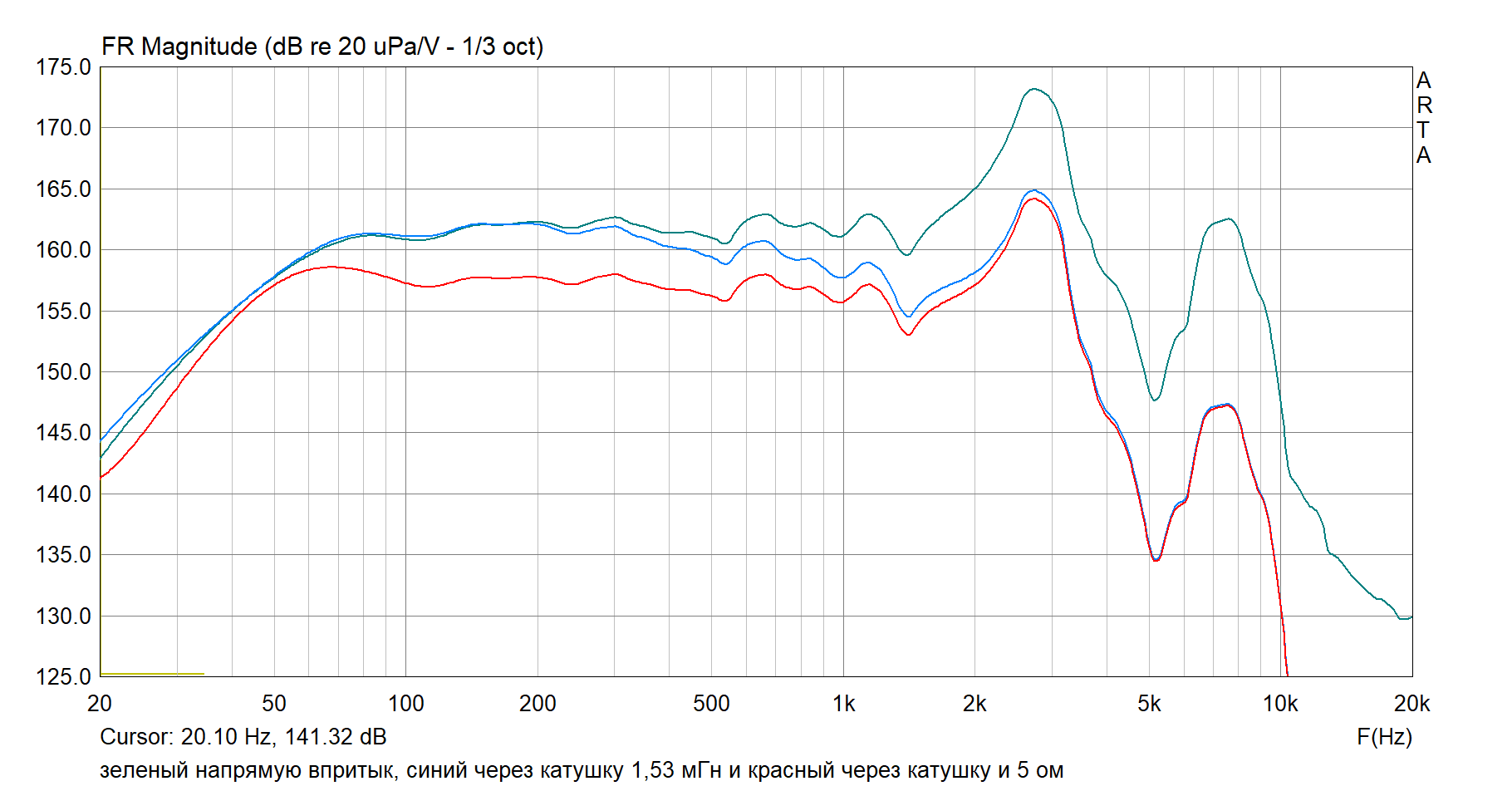

Вот наглядно видно как желание улучшить басовик и попутно сделать его симпатичнее, наклеив большой колпак, вышло боком.
С мелким колпачком этих выбросов после 2 кГц не было, был более-менее приличный спад.
Что делать? Буду отклеивать колпак, а куда деваться? А я еще думал, откуда эта яркость появилась?

Отклеил колпаки, измерил и все эти горбы выше килогерца пропали. Измерял почти впритык, потому что ящики сильно не в правильном для измерения месте, а ворочать неохота, ничего там не поменялось с тех измерений, что были до колпаков.

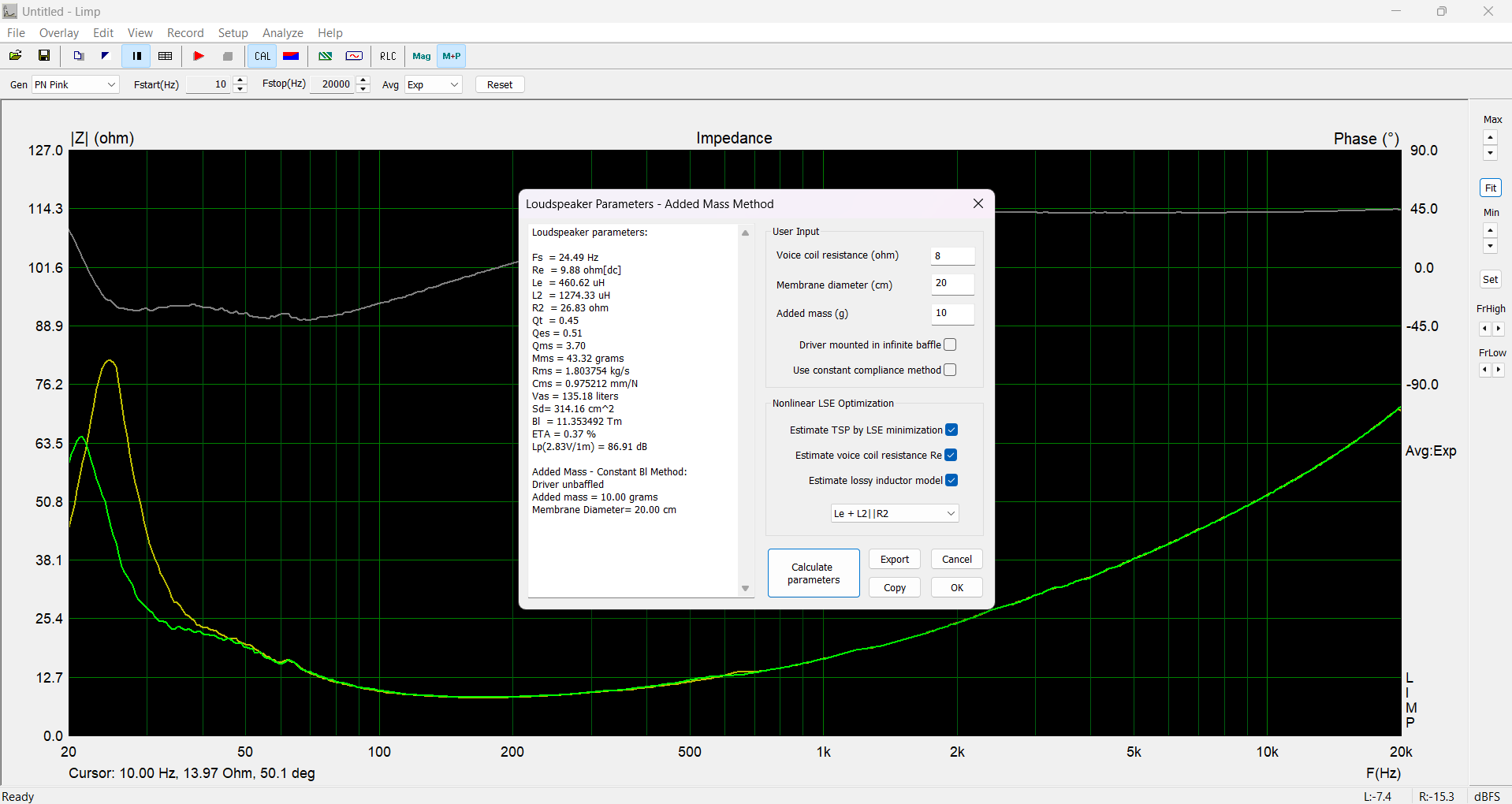

Итак, перемерил я параметры Т.С. обоих восьмёрок, и через добавочный вес, и через ящик. Думаю из-за того, что резонанс низкий и даже с небольшим весом уходит ещё ниже, показания экв. объёма отличаются. Беру примерно среднее. Ящики полностью пустые, правда не идеально закупоренные.
Резонанс 25 и 28 Гц
Добротность около 0,32 (0,35 и 4)
Объём около 70 литров (по одному методу 60, по другому 80 литров).
По калькуляторам получается что нормально будет с ящиком 30-35 литров. С ФИ и усилком с нулевым сопротивлением, или с ЗЯ и сопротивлением усилителя 4-5 Ом.
Я не говорю что оба варианта прям огонь, но около оптимума. Если кому не лень, можете пересчитать своим калькулятором.
Скорбный результат . Но без измерений вы не поняли бы, насколько все плохо.
И это уже не первый раз когда большой колпак вредит, а не по довольно распространённому мнению, режет верха.
Для себя я решил что теперь только продуваемые тканевые колпачки, чисто от мусора
