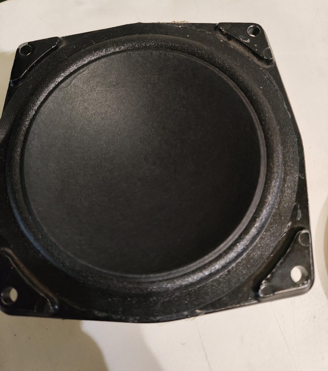

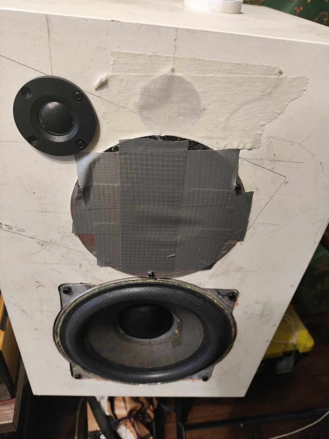

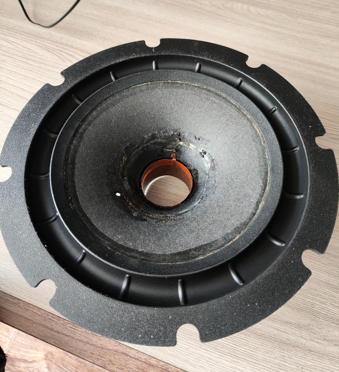

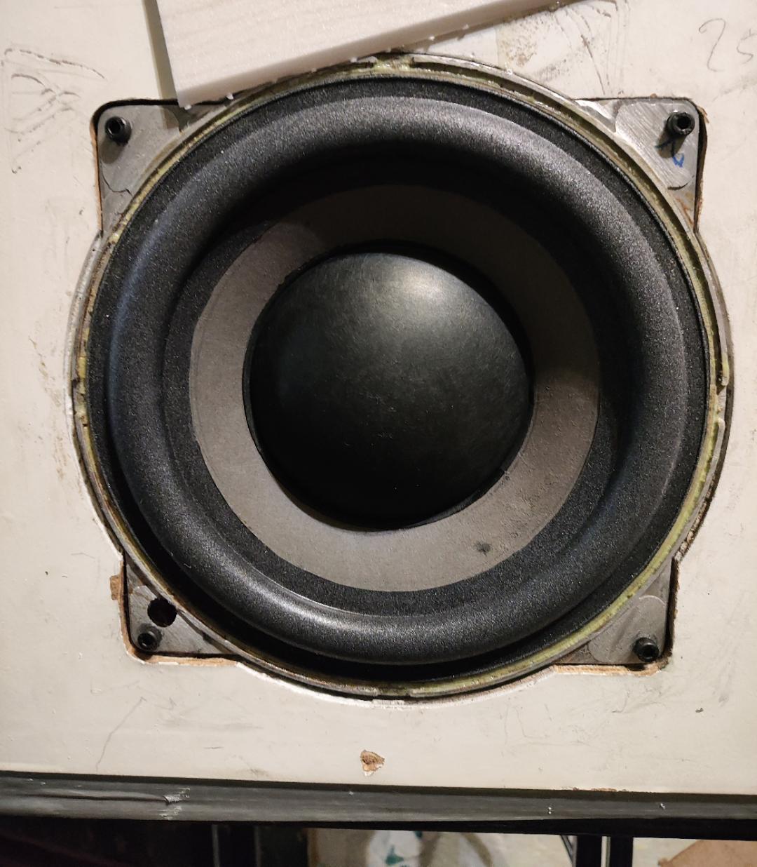

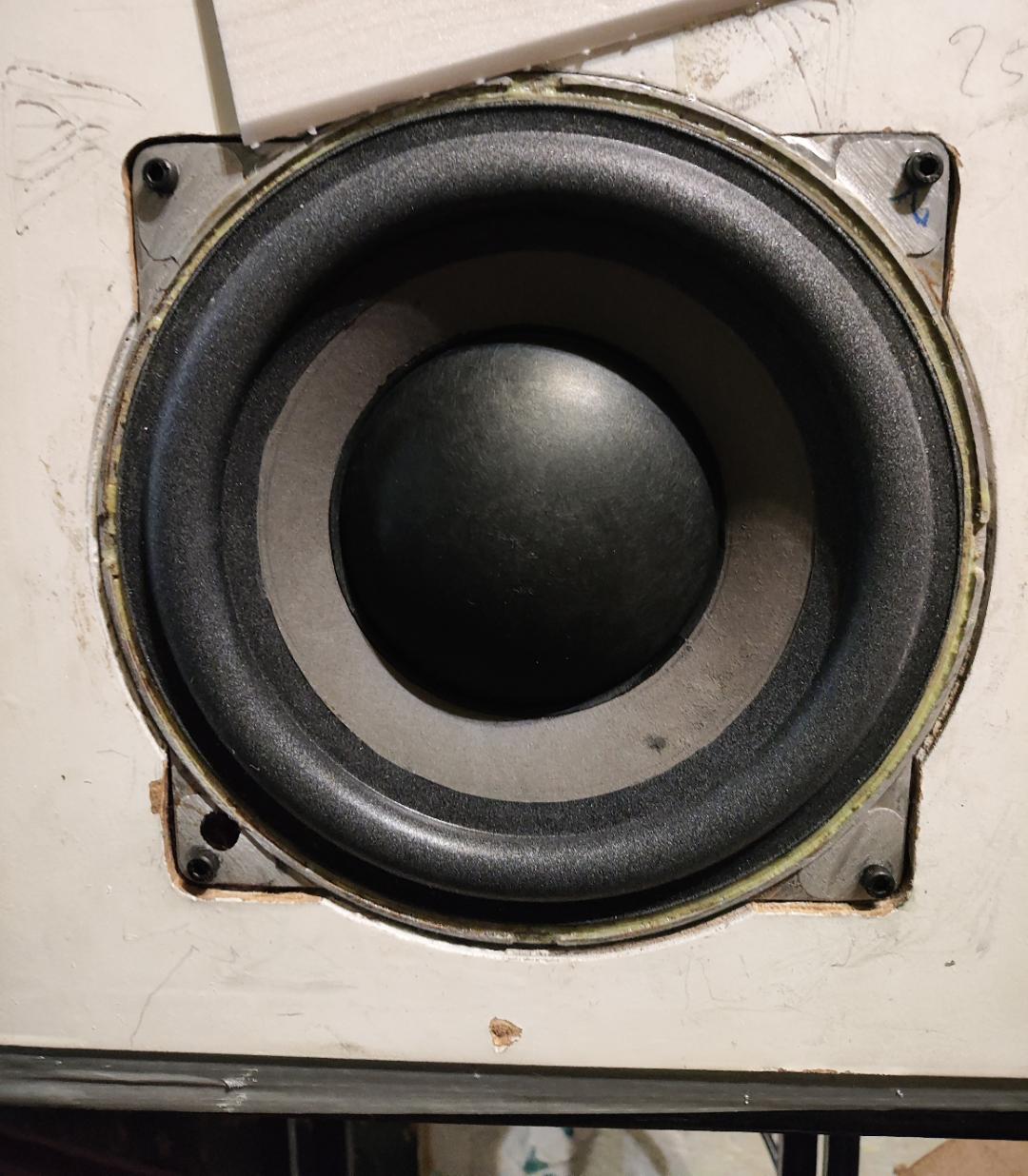

Выходит. Я их уже разобрал. Увы, подвес покорёжило. Диффузор крашеная бумага.
Напритив чего?
Напротив центра динамика
неучтённые щели (ФИ намного сильнее чувствует потери - у него выше собственная добротность (как у резонансной системы), чем у ЗЯ).
Хочешь сказать что надо место соединения с ящиком прям капитально без малейших щелей? Мне пришлось подмотать на трубку, вставляется плотно, но всё же это не прям герметично.
А может влиять что я пока отверстия под СЧ заклеил армированным скотчем? Разумеется не абы-как, но всё же.
блок ЗПМ находится в неправильном (для ФИ) положении.
Ты про наполнение? Я сейчас убрал всю вату чтоб не сбивала рассчеты по объёму.
Вот фото ФИ и как заклеил место СЧ.
Кошмар, как я изуродовал ящики))

Я их уже разобрал.
И правильно.
А надо бы - равноудалённо от центров динамика и порта ФИ. В твоём случае это где-то под 45° вверх от передней панели.
Хочешь сказать
Не знаю, не вижу. Если где свистит или колеблется, то влияет.
О нём. ЗПМ несильно повлияет, если будет далеко от входа в порт ФИ, от диффузора, и не будет по пути от одного к другому.
Сделаю.
Я рассуждал так, если есть что-то постороннее от плохо заклеенного отверстия, или щель посвистывает какая, то это показывается выбросом на кривой импенданса. Сегодня я не смотрел, но в прошлый раз Лимп ничего такого не показал. Ни от скотча, ни от неплотной трубки ФИ. Я в прошлый раз укорачивал трубку ФИ и смотрел как в Лимпе меняется горб резонанса. Делал не то, но хоть посмотрел как влияет.

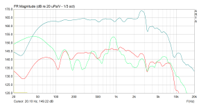

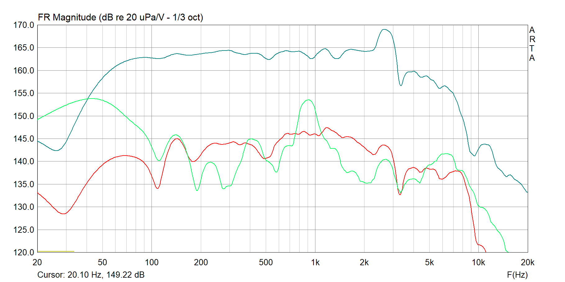

Верхняя АЧХ это впритык к НЧ. Просто для сравнения.
Салатная это ФИ сантиметров с 10.
Красная с 30 см целясь в середину между ФИ и НЧ

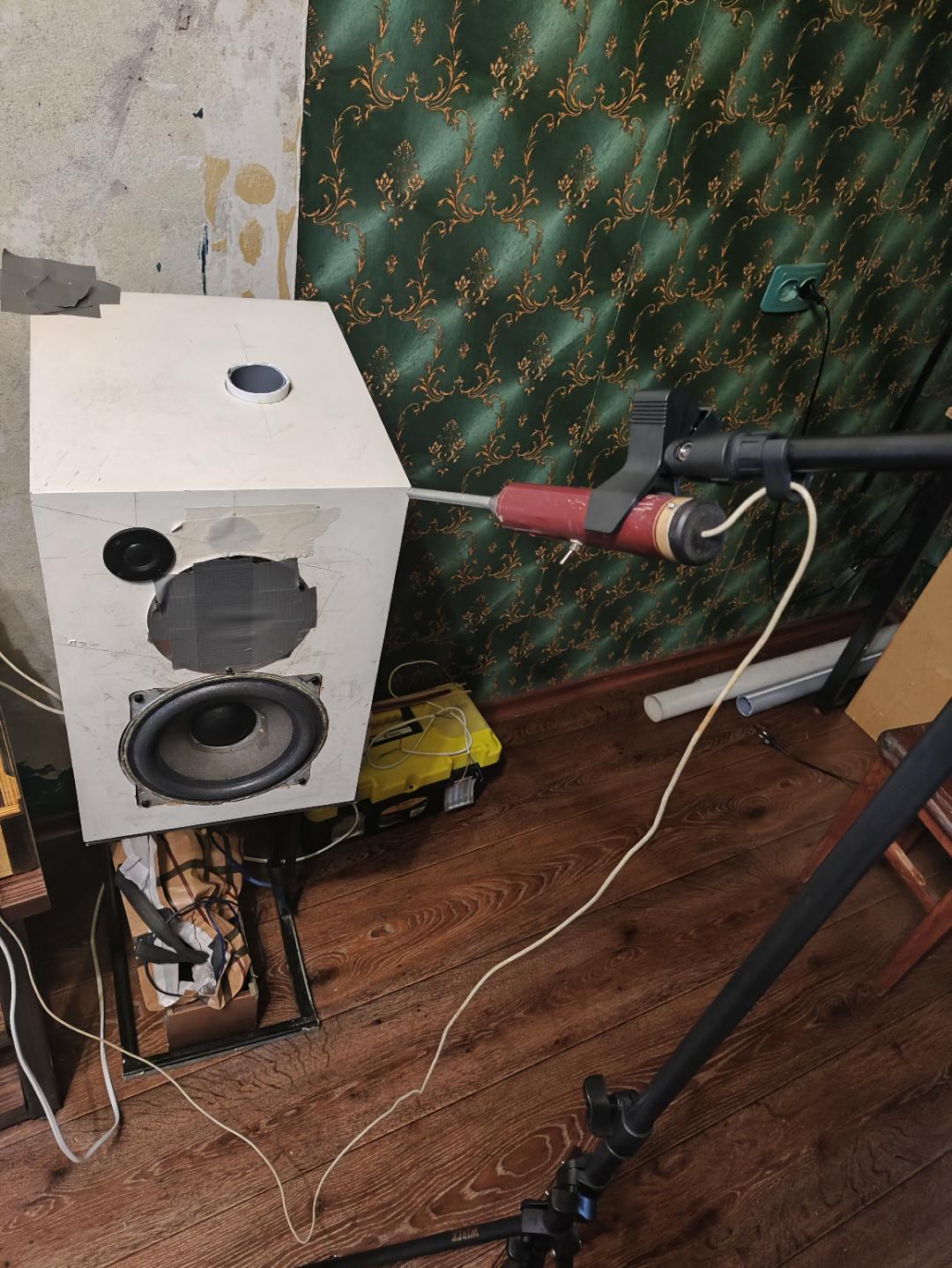

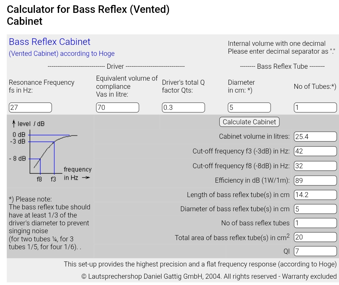

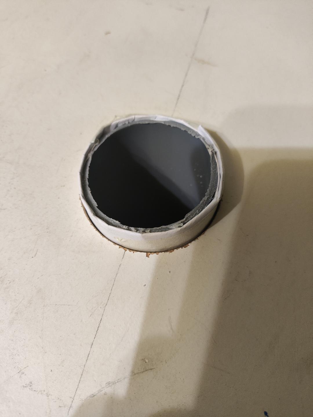

Недавно просверлил сверху одного яшика отверстие под трубу 50 мм. Посчитал сегодня длину трубки под резонанс НЧ в ящике, то есть примерно на 45 Гц. Вышло 14 см.
Знать бы ещё внутренний объём корпуса - можно было бы проверить своими расчётами.
При внутреннем объёме 25 литров.
Внутреннем трубы 50,0 мм.
Её длине 140 мм получилось 35,8 Герца.
Для частоты настройки в 45 Герц труба нужна длиной в 73 мм.
Если труба 50,0 мм наружным, то тогда её внутренний возьмём 46,0 мм и частота настройки при той же длине в 140 мм будет ещё ниже. 33 Герца
Мне вот так посчитали. Но я посмотрю что микрофон покажет с 73 мм трубой

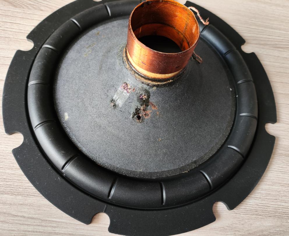

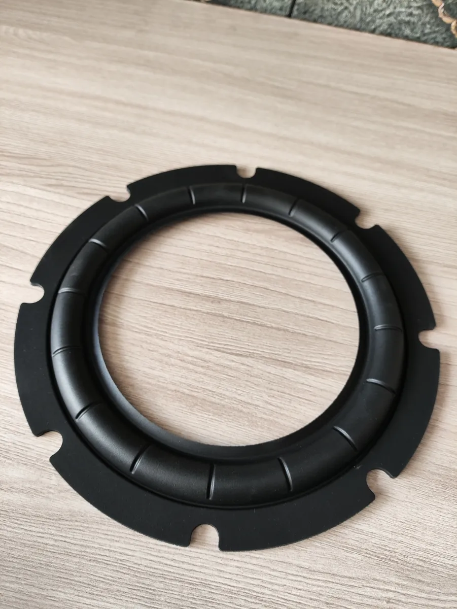

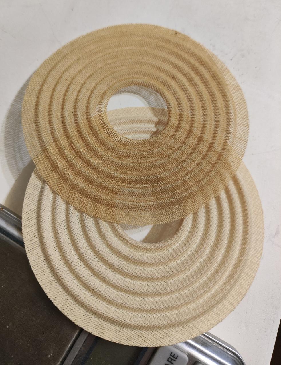

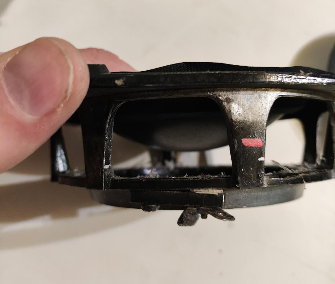

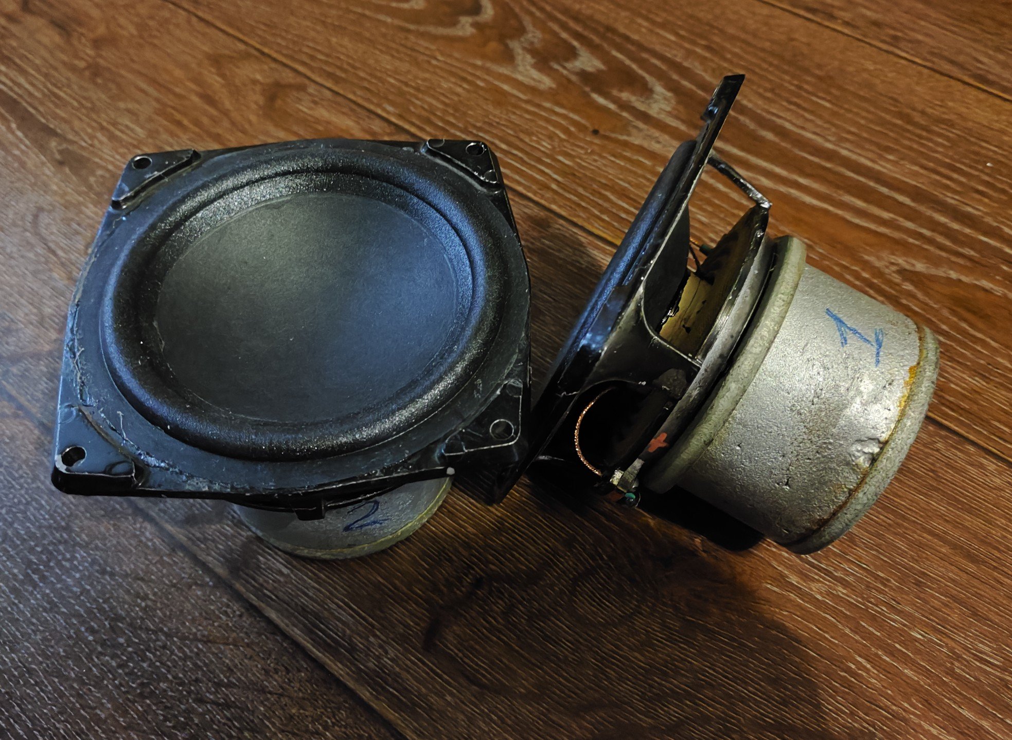

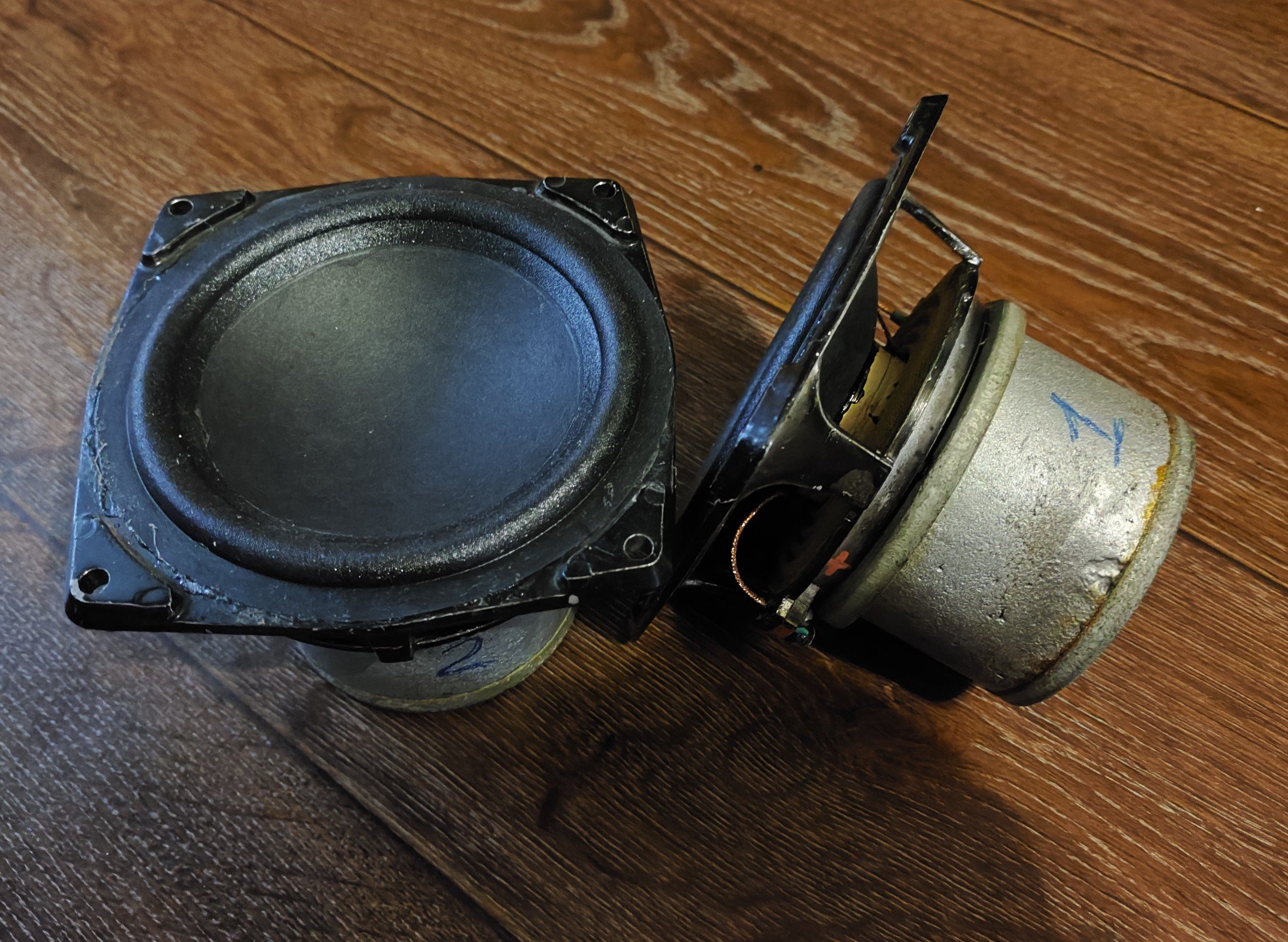

Попались на озоне подвесы по распродажной цене 130 р. Написано что из мягкой резины. Решил взять, понимая что могут и соврать про мягкую. Соврали. Кирза как пересохшие подвесы 75гдн. На фото надеюсь видно, диффузоры для них на пару-тройку мм больше чем у 10гд-30. Подвес клеится внутрь и корзина 10гд-30 не годится, даже если обрезать по ширине место склейки.
Посмотрим, может какой автосаб со временем соберу с ними на продажу, а может кому подарю.
    87.6 KB · Просмотры: 49
    245.1 KB · Просмотры: 59
    121 KB · Просмотры: 50
Ну так это ж китайские подвесы. И это лотерея.
Закажите на заводе Диффузор в Питере. По моему это единственный сейчас надёжный производитель.
Так это для саба.
Вы в ссылку смотрели? Это Диффузор маркет часть продукции и на озоне продает.

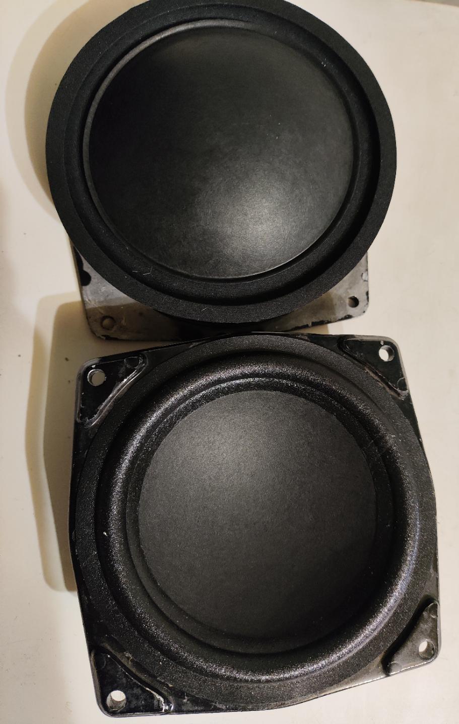

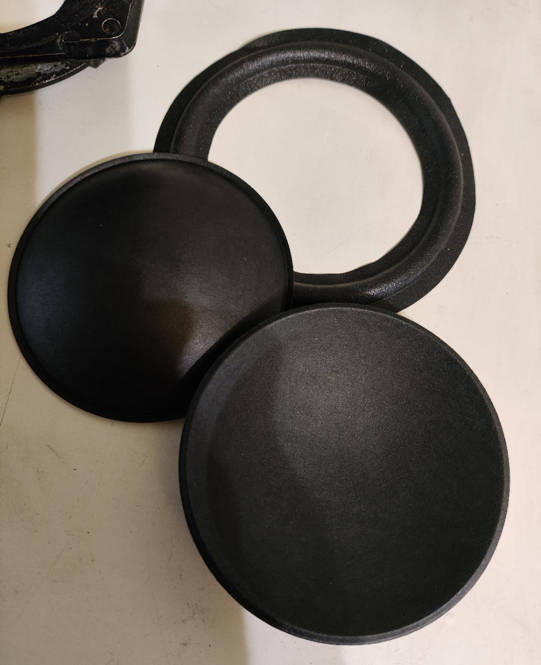

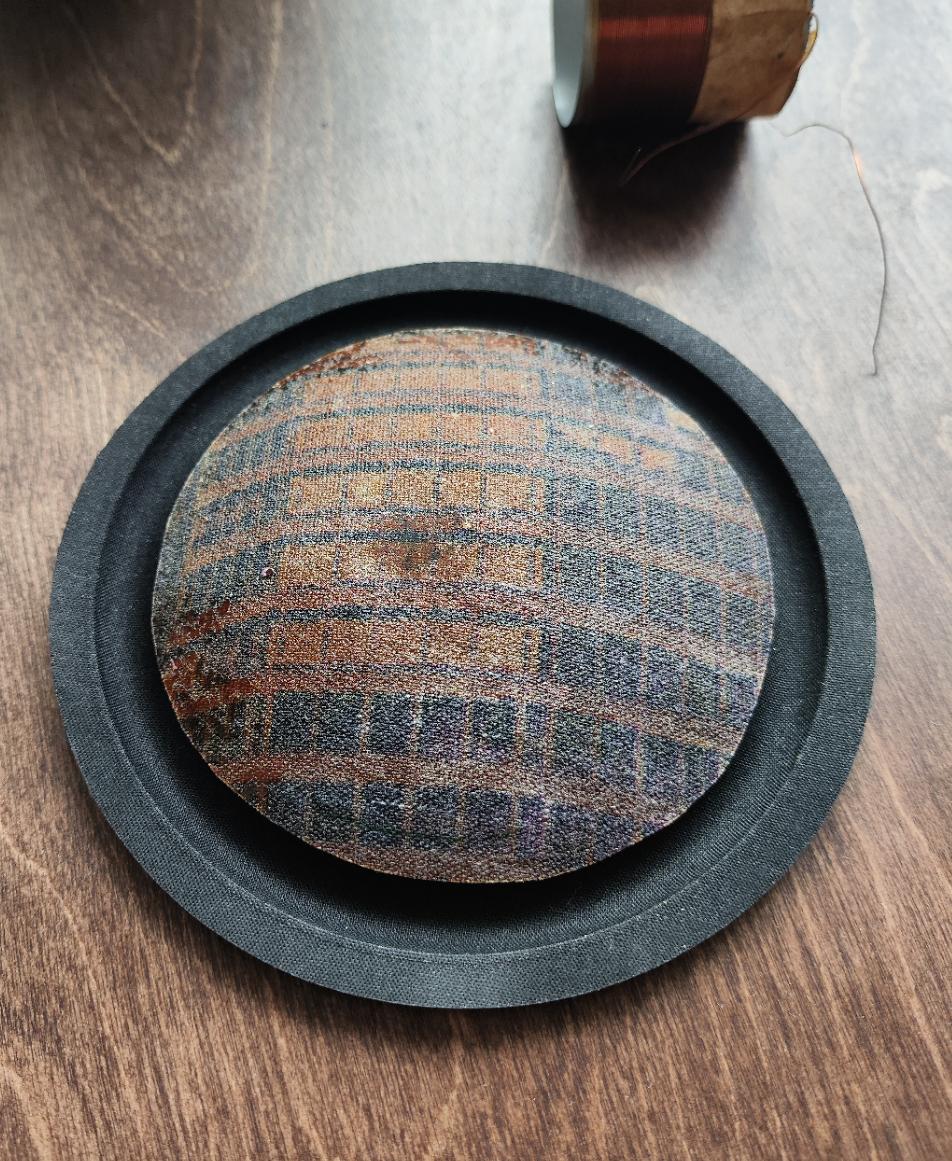

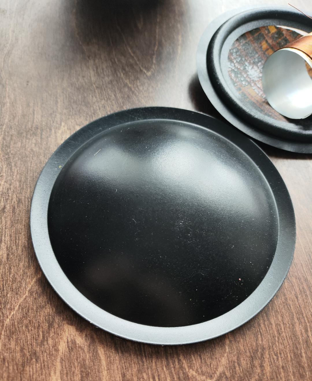

Пока нет вдохновения заниматься средниками, полез в сторону 5". Был бы второй диффузор от 10гдш, сделал бы подвижку на его основе. Они отлично туда подходят в обрезанным виде. А так приходится изобретать. Родных диффузоров тоже нет. Да и не нравятся они мне по форме.
Вот для примерки, используя пластиковые колпаки для 30гд-2, отформовал из бязи с эпоксидкой такое вот блюдце 2.6 грамм. Я сначала думал снизу добавить коротенький переходной конус от катушки 25 мм до примерно середины радиуса, чтоб нагрузка распределялась по площади примерно равномерно. Но примерил катушку 40 мм и понял что можно попробовать сделать с ней без перехода, клеить напрямую. Сейчас сбегаю за корзиной чтоб глянуть как получится по высоте.
Умозрительно я прикидывал с катушкой 25 мм сделать динамик полегче, чтоб забирался к пищалке достаточно высоко и не делить на 2к как иногда приходится. Но диффузор по такой технологии выходит относительно тяжёлым. Этот пробный вариант недостаточно пропитан, то есть вес может подняться до 3.5 грамм, плюс катушка 40 мм. То есть этот эксперимент, если дойдет до конца, будет более басистым и низкоиграющим. А вот лёгкой параллельно попробую сделать вторую пару как только будет подходящий диффузор.
Посоветуете взять стеклоткань? Не хочу. Из стеклоткани мне проще взять готовые из Китая. Возможно и закажу их на пробу.

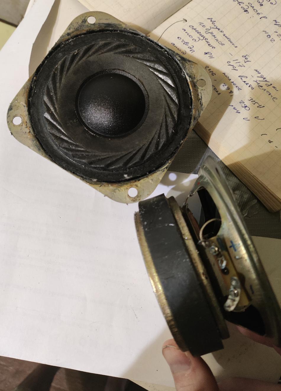

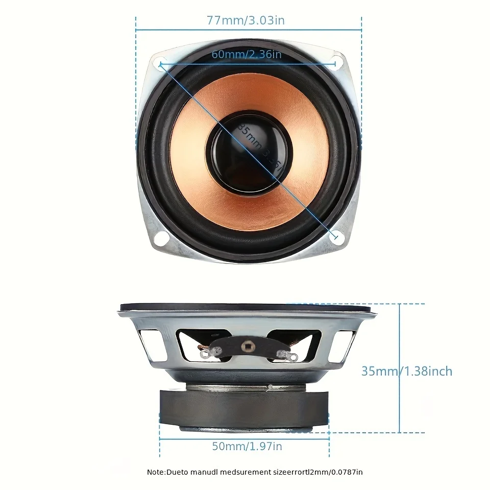

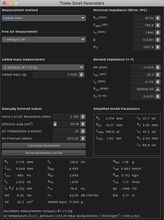

По-быстрому проверил что эти малыши покажут
Как-то странно...

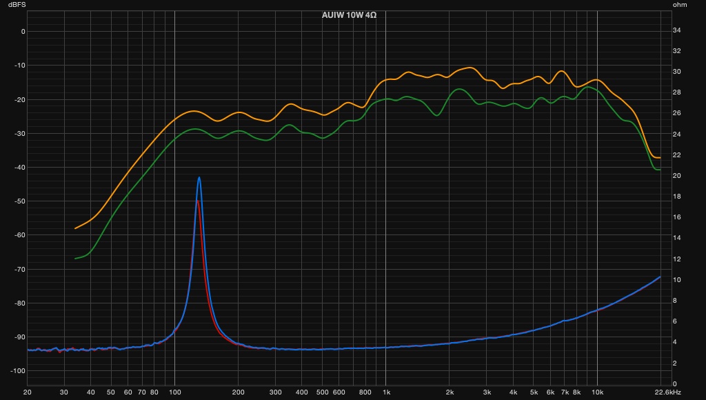

Мои:
Мерки без ничто побыстрячку, на коленке между коленок, то ниже 1кГц сообразишь, что будет в ящике/щитке.
И это наскоро при "не том" тяжёлом грузике аж 11.5г
Как широкая серединка вполне до маленького бумажного пищика-цыцыкуна с высоким-высоким разделом.
*) Общий THD не более 1%

Как-то странно...
Мои:
Значит не повезло мне. Конечно АЧХ возможно я снял не по правилам, но прям так сильно искривить халтурной измериловкой я не мог.
Выходит брак прислали.

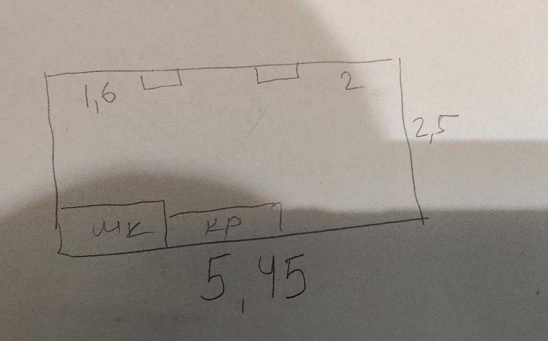

Вопрос к понимающим и опытным.
Какие подводные камни поджидают, если АС сделать плоскую на стенку типа как на фотках?
Мне всё равно в итоге надо будет обновить ящики, над нынешними я сильно надругался. А плоские АС на стенке, которые не занимают место на полу, дело привлекательное.
Я примерно указал как мне было бы удобно расположить АС на стенке. Высота потолка 2,5 м, комната 2,5*5,45 м. Напротив место для прослушивания кровать/диван.
Я задумывал и более правильное место для АС, но так на стенке было бы совсем шикарно по удобству.

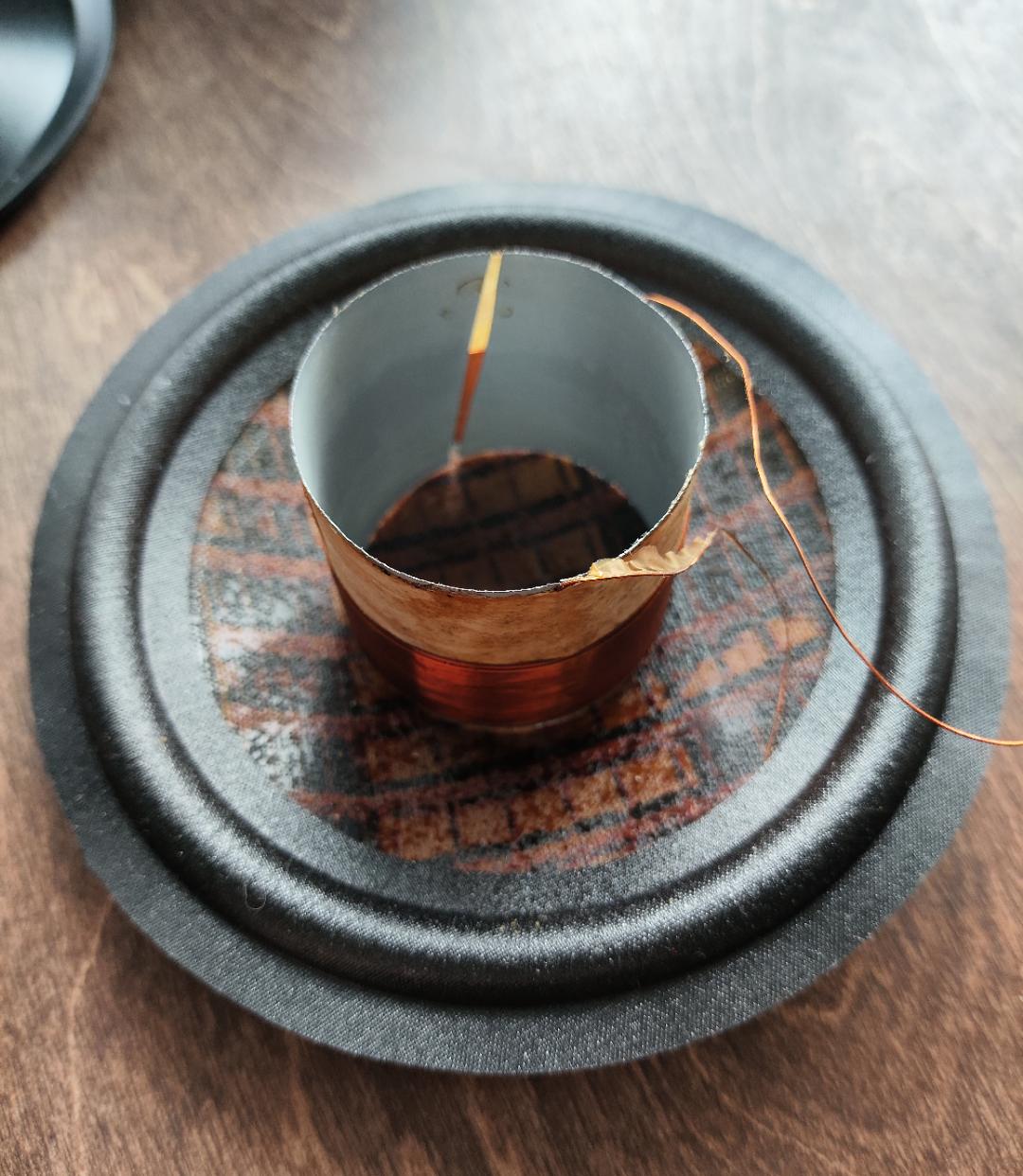

Сегодня пришли пара бумажных колпаков диаметром 95 мм (сам колпак 90) и высотой 20-22 мм. Вес 2,3 грамма.
Есть у меня с ними задумка сделать 5" для полочников. Думал сначала стыковать с МС от 10гд-30е, но сейчас примерил по корзине и нормально должно получиться с родной 1" катушкой. ЦШ от Диффузора мягкие, подвесы решил использовать тканевые, они лёгкие и вроде должны быть мягкие. Всё равно такие малыши разумно использовать в ФИ оформлении чтоб хоть какой-то бас был, в ЗЯ бас от них получить, это надо выше головы прыгнуть. А для ФИ не надо стараться делать сильно низкий резонанс.
На магнит приклеил по таблетке 20*3 на отталкивание. Кстати, когда клеил на МС от 10гдш выходило через жопу, а с этими, без меди на керне, нормально стало, нормально чувствовалось что вот, отталкивались и лишь в момент стыковки таблетка притянулась.
Самая сложная для меня часть, это приклейка правильно катушки. Я то всегда клеил сквозь диффузор, выставил по высоте и надел диффузор. А тут клеится просто встык как на купольнике и надо точно угадать с высотой каркаса, чтоб катушка стала симметрично.
Как считаете, выйдет что-то приличное?

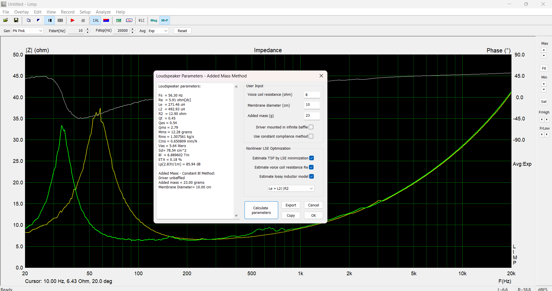

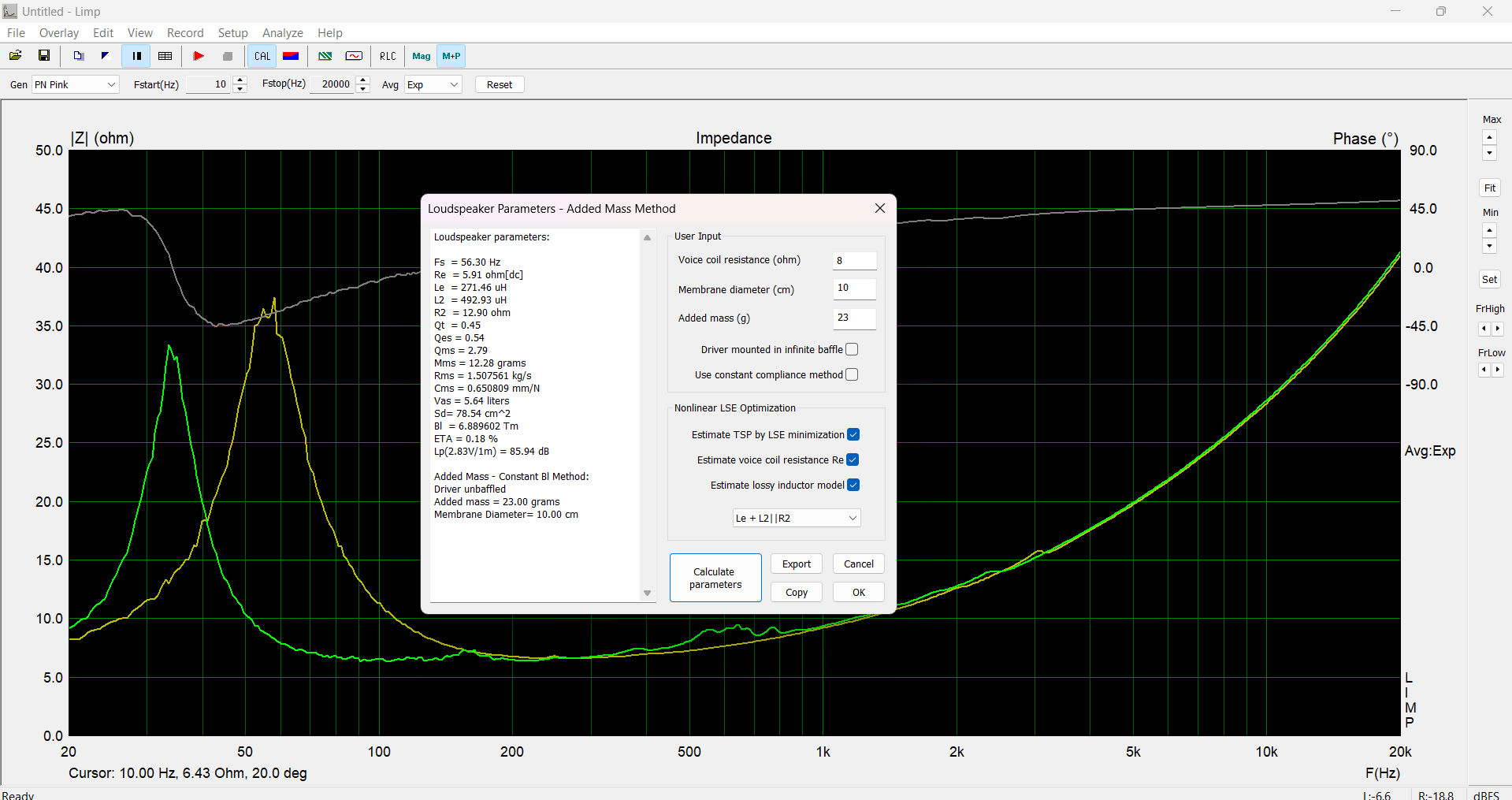

Измерил один из динамиков с добавочным весом, другой проверил не полностью. Перед этим почти весь день разминал на 20 Гц. До разминки было резонанс 65 Гц. У другого динамика добротность немного выше - 0,50 при том же резонансе. Или магнит чуть слабее, или катушка менее ровно вклеена. Вес подвижки программа определила довольно точно. В сборе катушка/подвес/ЦШ/токоподводы весы показали 13,2 грамма.
Вообще-то я надеялся на более приятные цифры. Тканевые подвесы в не приклеенном виде казались сильно мягче. На кривой импеданса видно что линия с кривулинами. Я почти уверен что дело в ЦШ. Чтоб скомпенсировать подвес я поставил шайбу помягче и она не очень стабильна. Хоть в зазоре нормально всё ходит.
Похоже я сглупил когда решил использовать МС от 10гд-30 да еще и намотал катушку побольше. Отдача у динамика в сравнении с 8" прям смешная. Думаю что с дюймовой катушкой динамики были бы немного чувствительнее. Ну и подвесы надо покупать помягче, эти даже с тяжелой катушкой резонансом похвалиться не могут. Буду выжидать когда цена на Озоне на эти подвесы упадёт, а то она пляшет от 600 до 200 р. а мне не горит.
