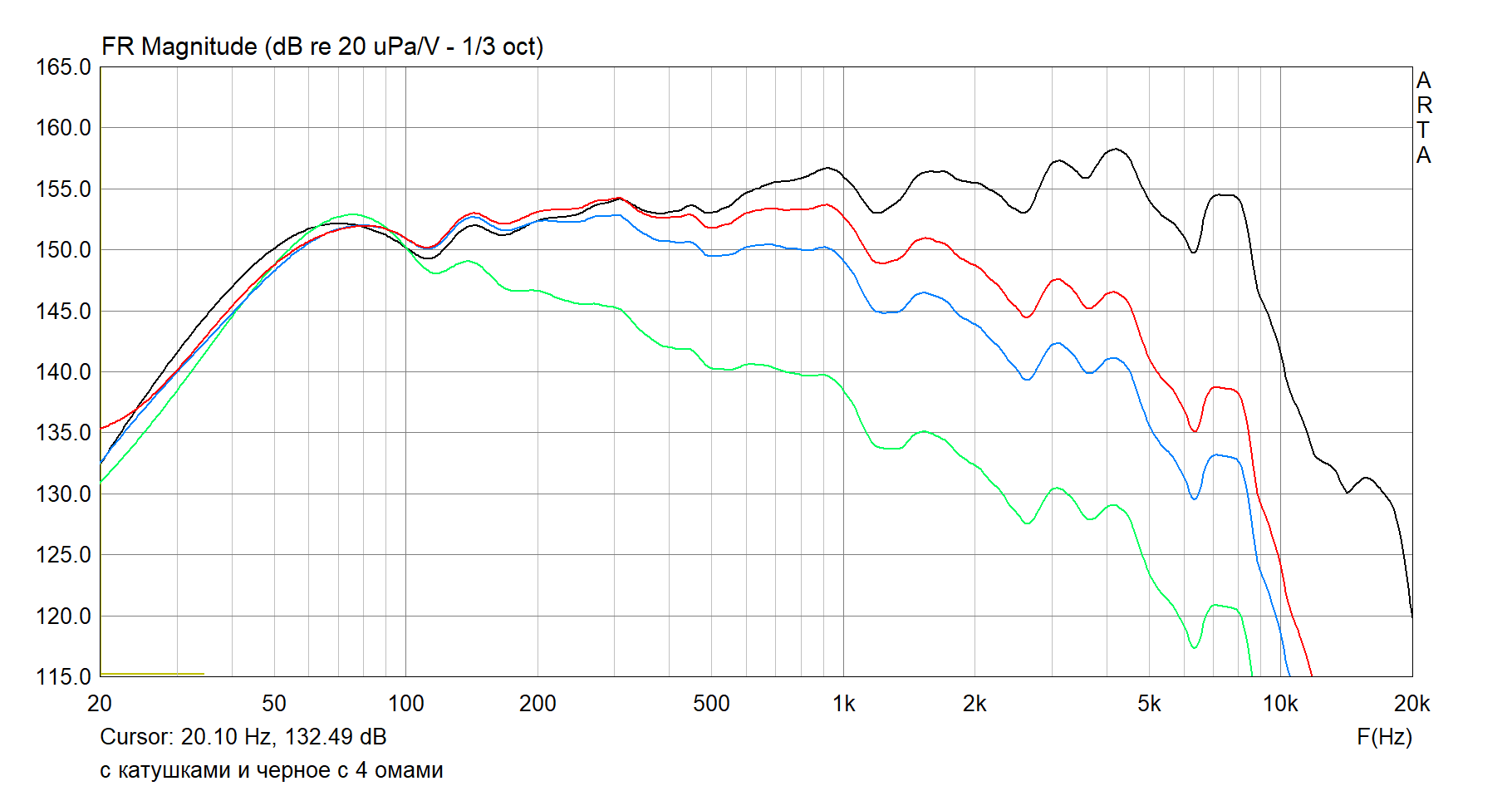

Что-то мне показалось что я неправильно измерил и в каком-то варианте не убрал резистор поэтому решил переделать.
Эти графики с трёмя катушками. Третья так совсем большая на феррите, потом посмотрю сколько в ней. И черный это с резистором без катушек

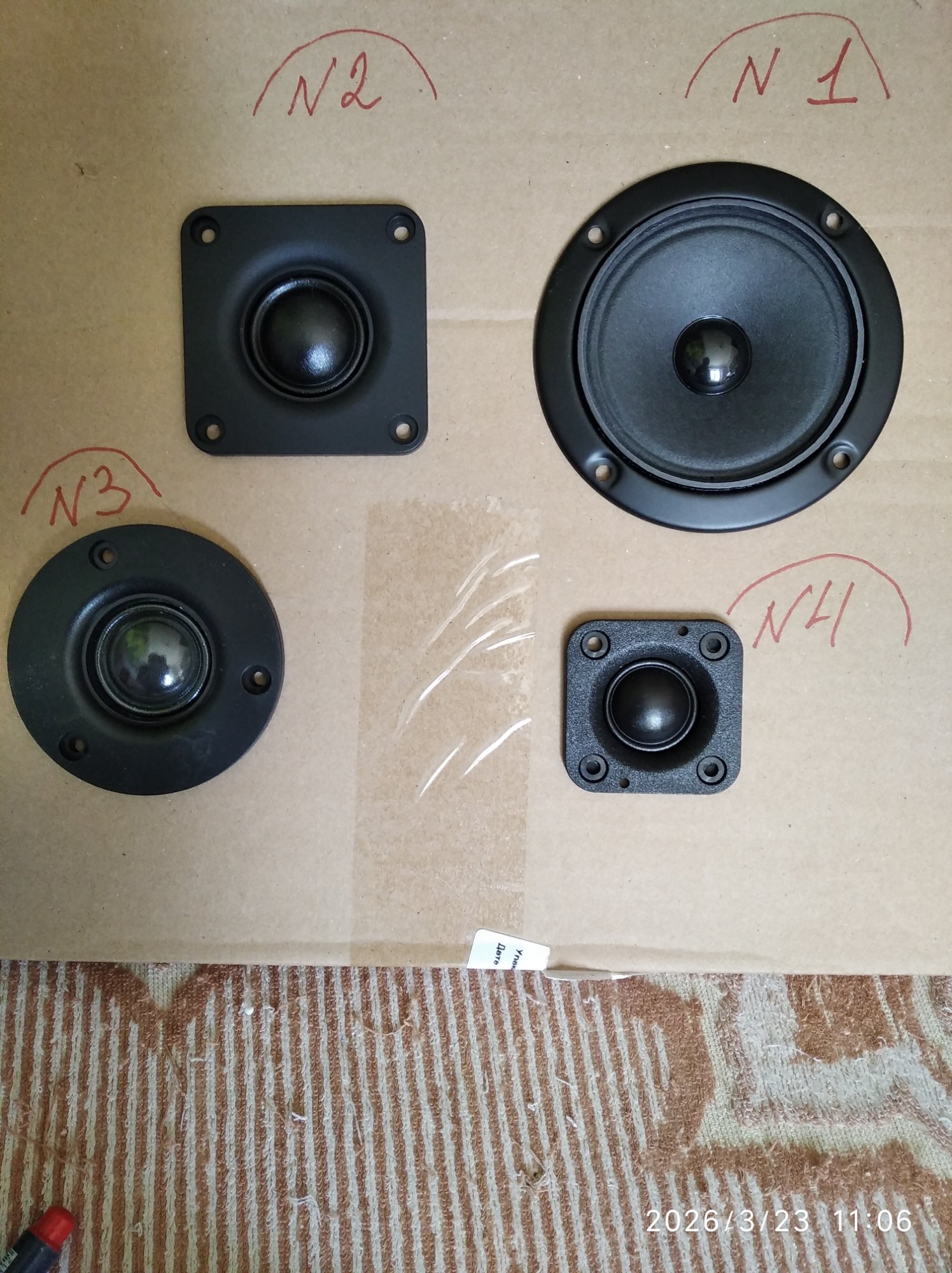

Не поверите,тем не менее

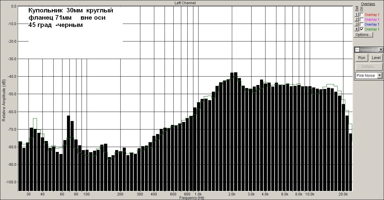

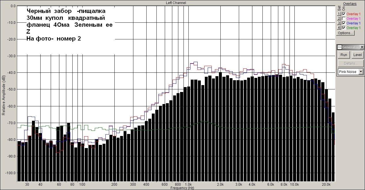

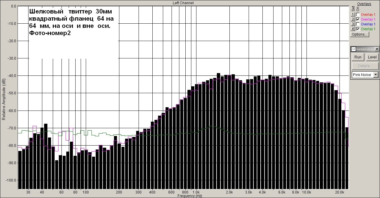

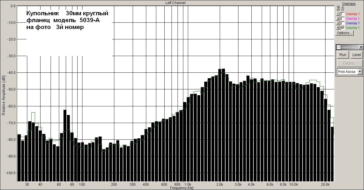

Вот они красавцы под номерами 1 и 2, звёзды нашего шоу.
Круглый СЧ-ВЧ бумажник можно смело назвать достойным преемником Визатона TW70, по имени Винь- Цзянь- Тянь 70 .

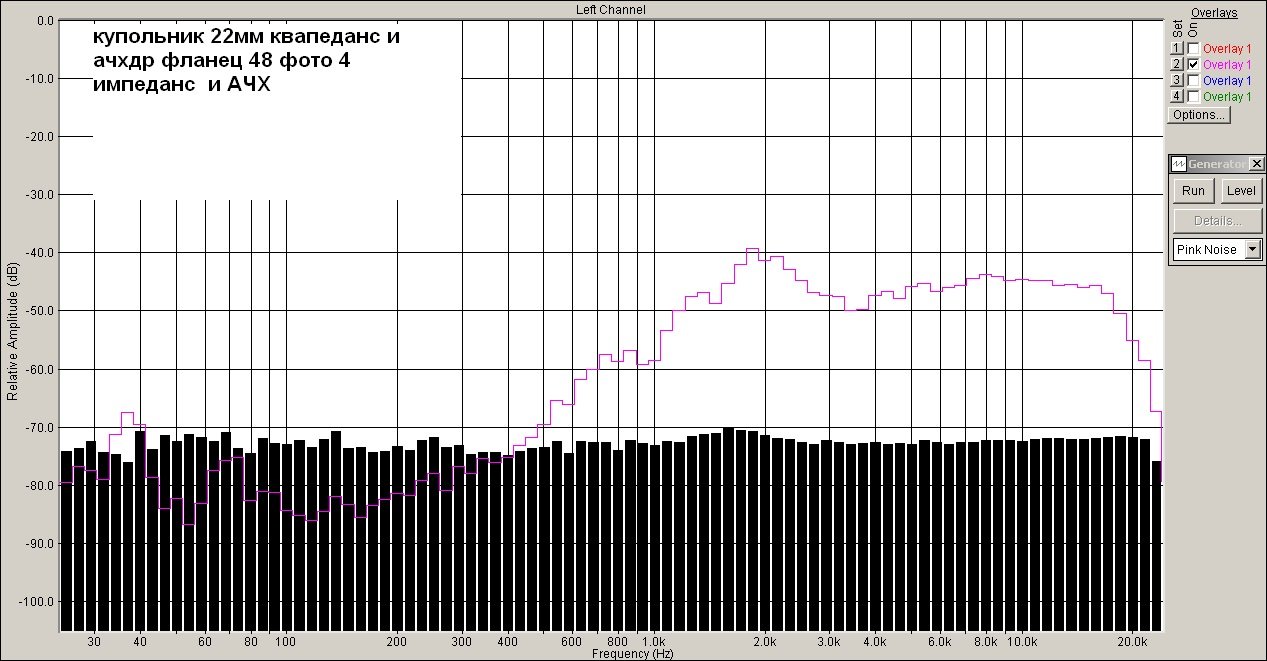

Открыл ночью Озон и мне предложили пару пищалок, что выше на фото под номером 4 всего за 190р. Ну как тут не удержаться? Правда на 4 Ома, но я подумывал 5" именно на 4 Ома делать, такая катушка будет оптимальнее по размеру.
Кстати, подвесы на 20гдс из пропитанной ткани оказались отличными. Тонюсенькая мягкая ткань. ЦШ тоже пришли мягкие, так что возможно и 5" выйдет сделать компрессионным. Дело за диффузорами.
Тот который самый крупный, напомнил мне про один ВЧ динамик от м/ц Panasonic. Странно, что достаточно бюджетный ВЧ звучал не мерзко. Возможно дело в пластиковом пыльнике – фактически маленький купол среди крупного конуса из бумаги

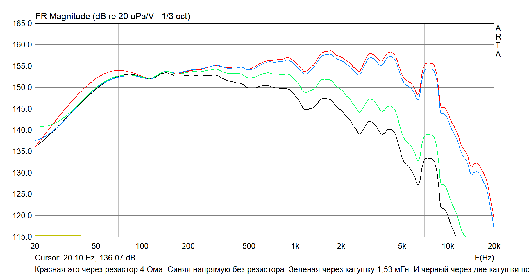

Захотелось на ночь поиграться с одним из НЧ. Микрофон где-то с 10 см. Я же смотрю что внизу. Кривые сдвинуты для лучшего сравнения.
Красная это через резистор 4 Ома. Синяя напрямую без резистора. Зеленая через катушку 1,53 мГн. И черный через две катушки последовательно. То есть через 3-3,1 мГнПосмотреть вложение 180876
Если смотреть на красную кривую, видим что слева есть горбик, который даёт практически полочку до 50 Гц. А вот на других, что с катушкой, уже после 100 тихонько начинает приседать, но вот внизу то остается спад. Полочка не с 50, а с 70 Гц. Мне кажется что даже с крупной катушкой не выйдет пожертвовать отдачей, но перейти к усилителям с низким выходным.
Или я не прав?
Параметры ТС в этом корпусе снимали? С резистором и без. Интересно взглянуть на Qts.
Параметры снимал как положено. Да, с помощью этого ящика. Вышло 26 Гц, 0.3 добротность и 70 литров экв.обьем. Это усреднённо между парой динамиков. В ящике без резистора кажется 0.45-0.5 выходит без резистора, а с ним где-то 0.8
Кривые сняты одна с только резистором, остальные с катушками, но без резистора.

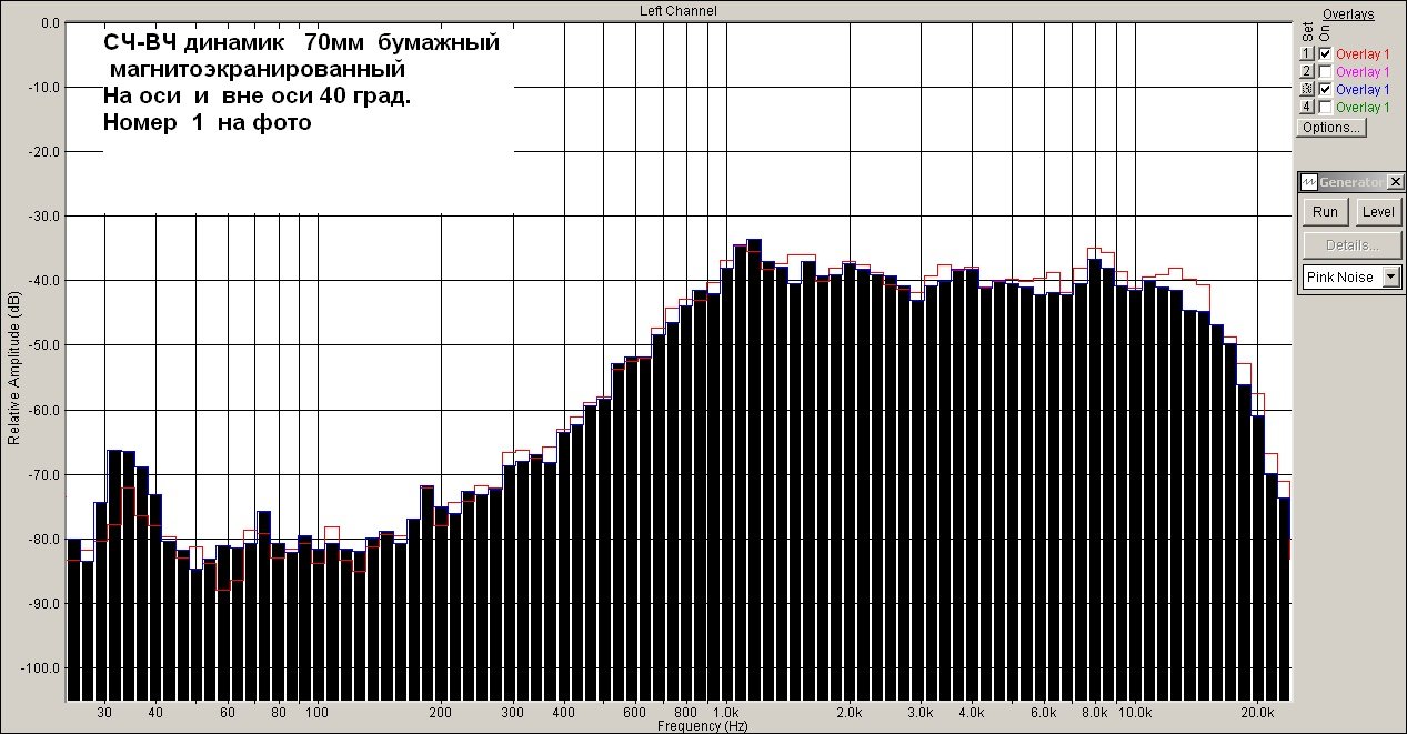

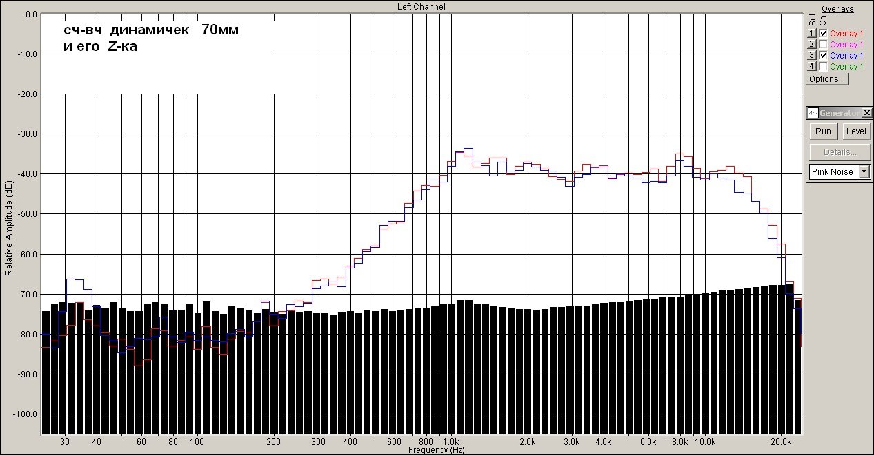

    124.6 KB · Просмотры: 19

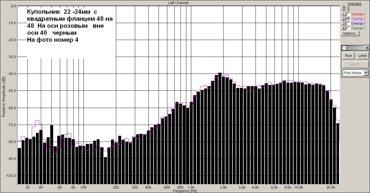

    130.5 KB · Просмотры: 22
    135.5 KB · Просмотры: 22

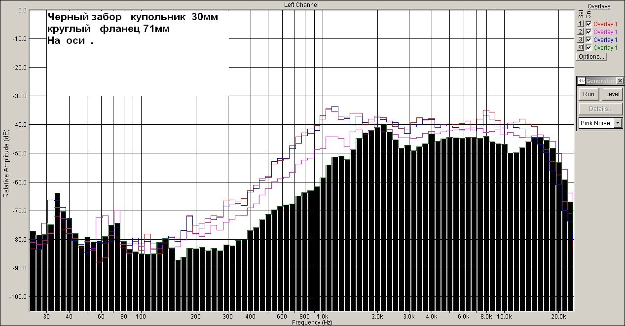

    126.1 KB · Просмотры: 19
    139.4 KB · Просмотры: 25
Всё та же MLʼка, но с квадратноугольным фланцем. От 3-3.5кГц ОК.
В рупорке гарантированно можно и от 2.5 по -3дБ.
ML-ка шикарная по АЧХ и звуку. А эта ее бледная тень номер 4 ведет себя как сказали герою фильма Мимино,- "Такие как вы, позорят нацию!"

Где добываются 1 и 2?
Добываются в КНР. Сам в добыче не участвовал,получил в виде подарка, - "В поликлиннику, для опытов!"(П.Печкин. Избранное)
Если Великий Даритель Бесценных Динамиков отзовется , то может быть узнаем адрес того родника, откуда динамики. Но почему-то кажется, что адрес будет простой и знакомый.

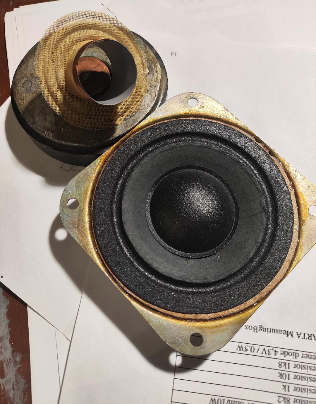

Сильно ли сложно будет прилепить таблетку 20*5 мм на керн 10гдш?
Я так понимаю, сначала она должна пытаться оттолкнуться и лишь вблизи пристанет?
Такая вот сборная солянка готовится. Может выйдет приличный СЧ.
    212.8 KB · Просмотры: 21

Оказалось что всё сильно проще ожидаемого. Я на всякий случай подложил ткань в несколько слоёв и чтоб отдалить ослабить притяжение, и чтоб при необходимости отодрать легко было. Думал будет сильно тянуть к зазору, но таблетка легко стала по центру.
Я же правильно понимаю, когда на отталкивание, она сначала отталкивается, а уже вблизи притягивается?
Да все верно, только помни что если на керне медь, клеить нужно очень очень тщательно, потому как со временем будет срывать таблетку и натворит она беды.
Если клеишь на железо то и капли клея достаточно, еще не было прецедентов.
