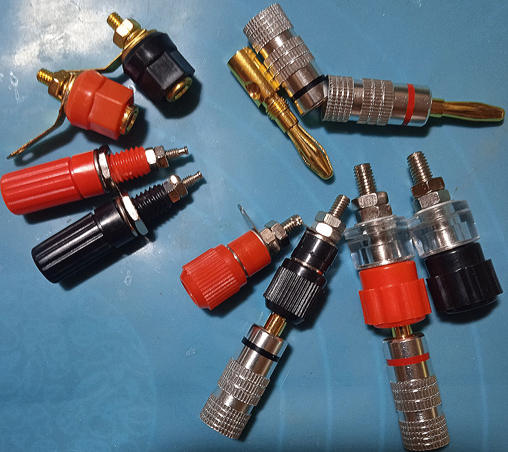

Гы, аж самому стало в интерес, сколько простенькие-дешёвенькие дэшман-"бананы" сопротивляться на Ω , будут
4-х проводная мерялка на "Кельвинах" в среднем намеряла 1мΩ и менее. А это бросово-дешманские разъёмы за смешно-низкий прайс. Ничё, веселитель осилит;)
Ага, из самых-самых дешманячих, "+" в том, что проводочки S2.5кв.мм в трубочке-обойме впихиваются под контр-винт М4 (ф*иґ вырвешь).

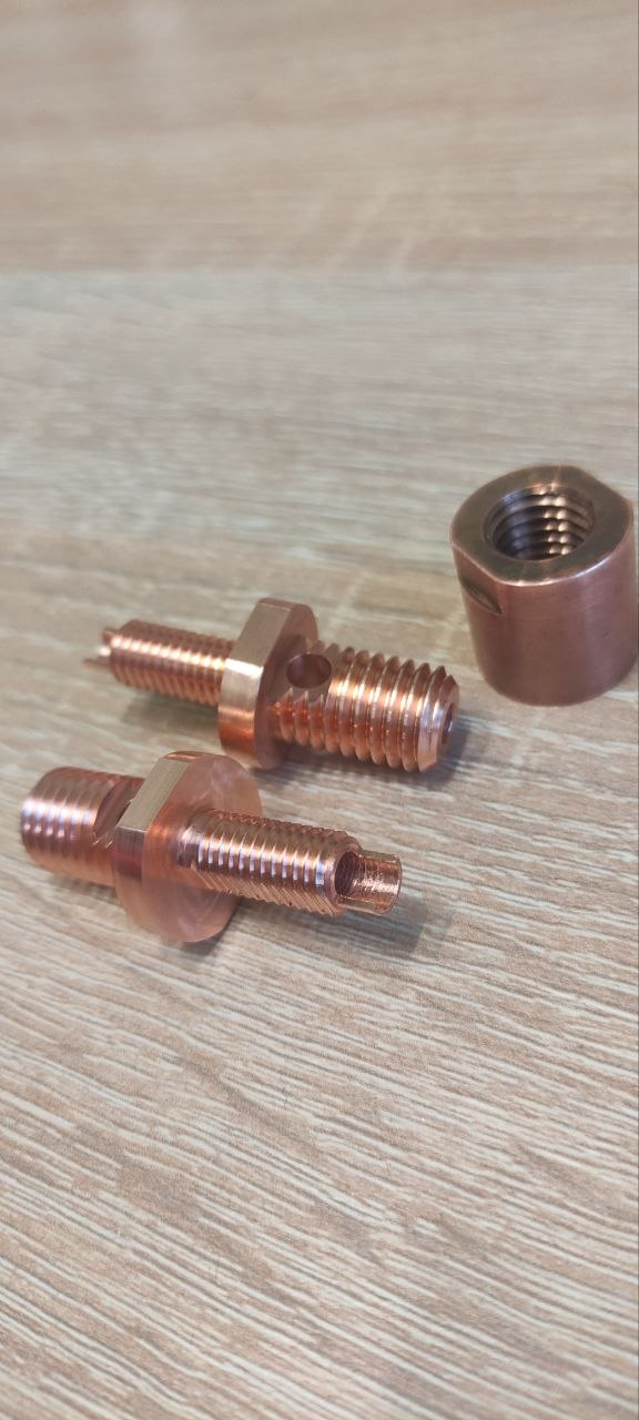

Решили сами делать. М0, прокладки на 3Д принтере нашлепаем.
Правильное решение я тоже себе сделал с запасом наточил из меди и латуни что для АС и усилителей.
