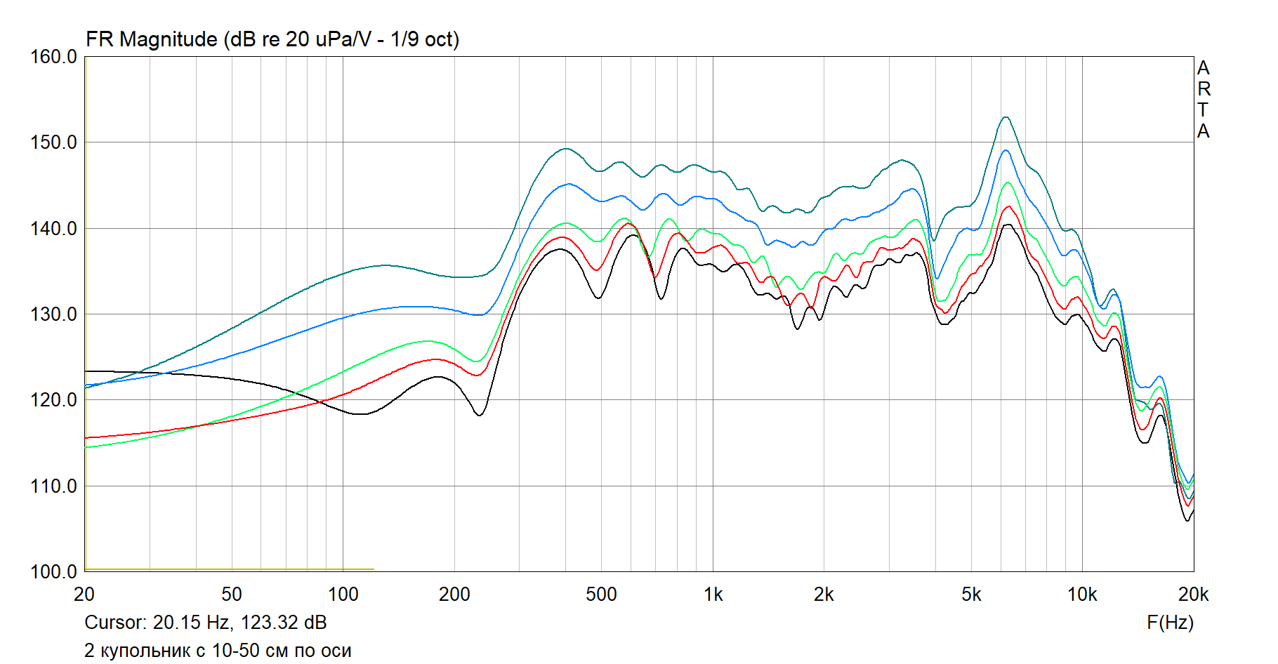

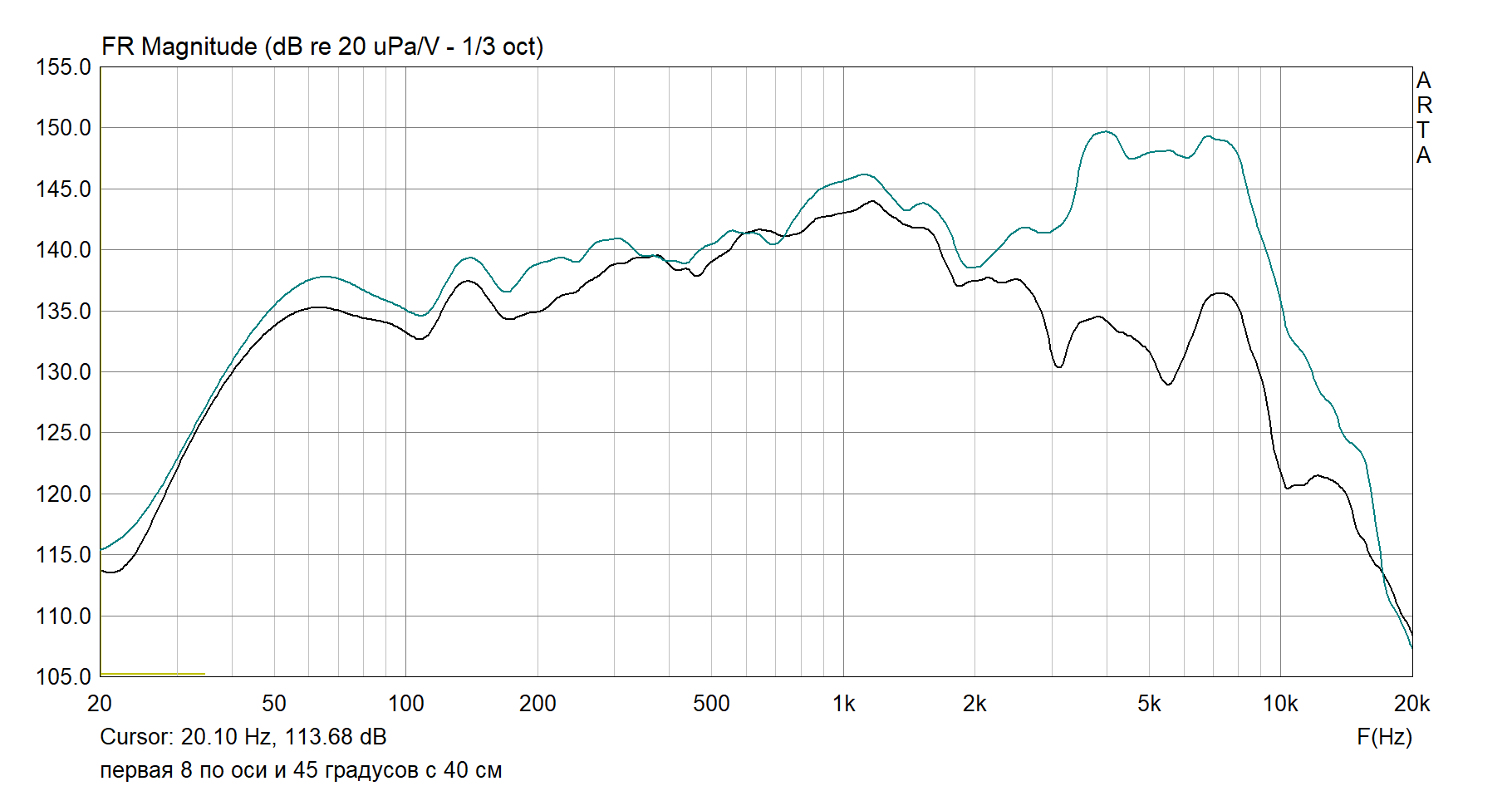

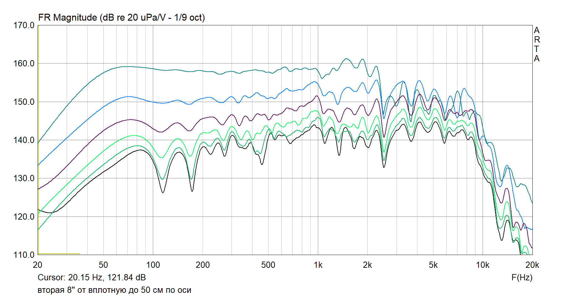

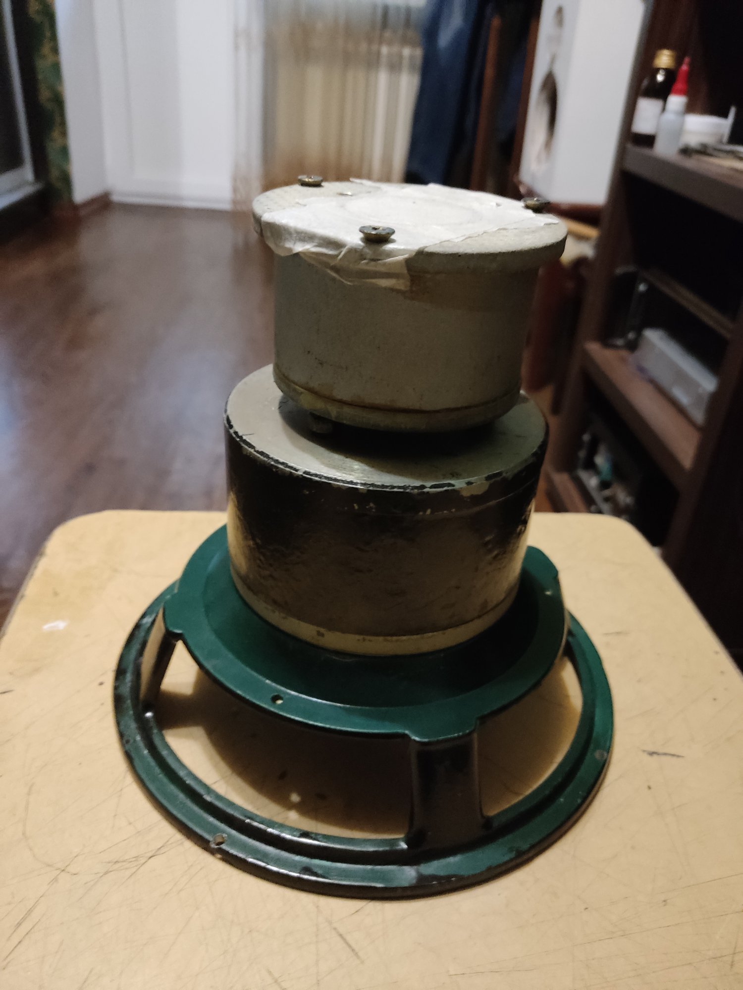

Вчера вскрыл обе СЧ и добавил под купола еще немного ваты. Сегодня решил вытащить обе АС на середину комнаты и по-разному измерить все динамики. До этого я "промежуточные" измерения делал в месте, где стоят при прослушивании музыки. Возможно итоговые АС потом переедут в более правильное местоположение.

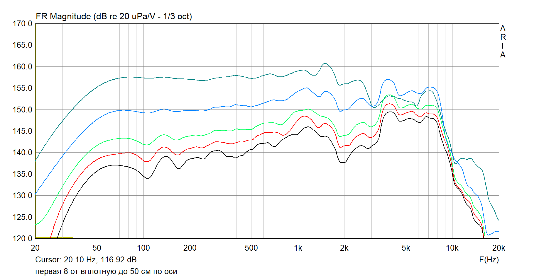

Так вот, в архиве все ПИР-файлы кому интересно, а отдельно картинки сводных АЧХ. К тому же с 40 см при одном сигнале снял какая выходит отдача у всех полос. Похоже купольным СЧ стоит отправляться на переработку. Не дотягивают они по отдаче.
Снималось всё через 5 Ом.
2 купольник с 10-50 см по оси.pngвторая 8 от вплотную до 50 см по оси.pngвторая 8 по оси и 45 градусов с 40 см.pngНЧ СЧ и ВЧ уровни с 40 см.png
Позже аналогичное сниму со второй АС.

Высота динамика с альнико 12 см. Я упаковал в неглубокий корпус всего 13,5см.
У меня магнит крупнее.

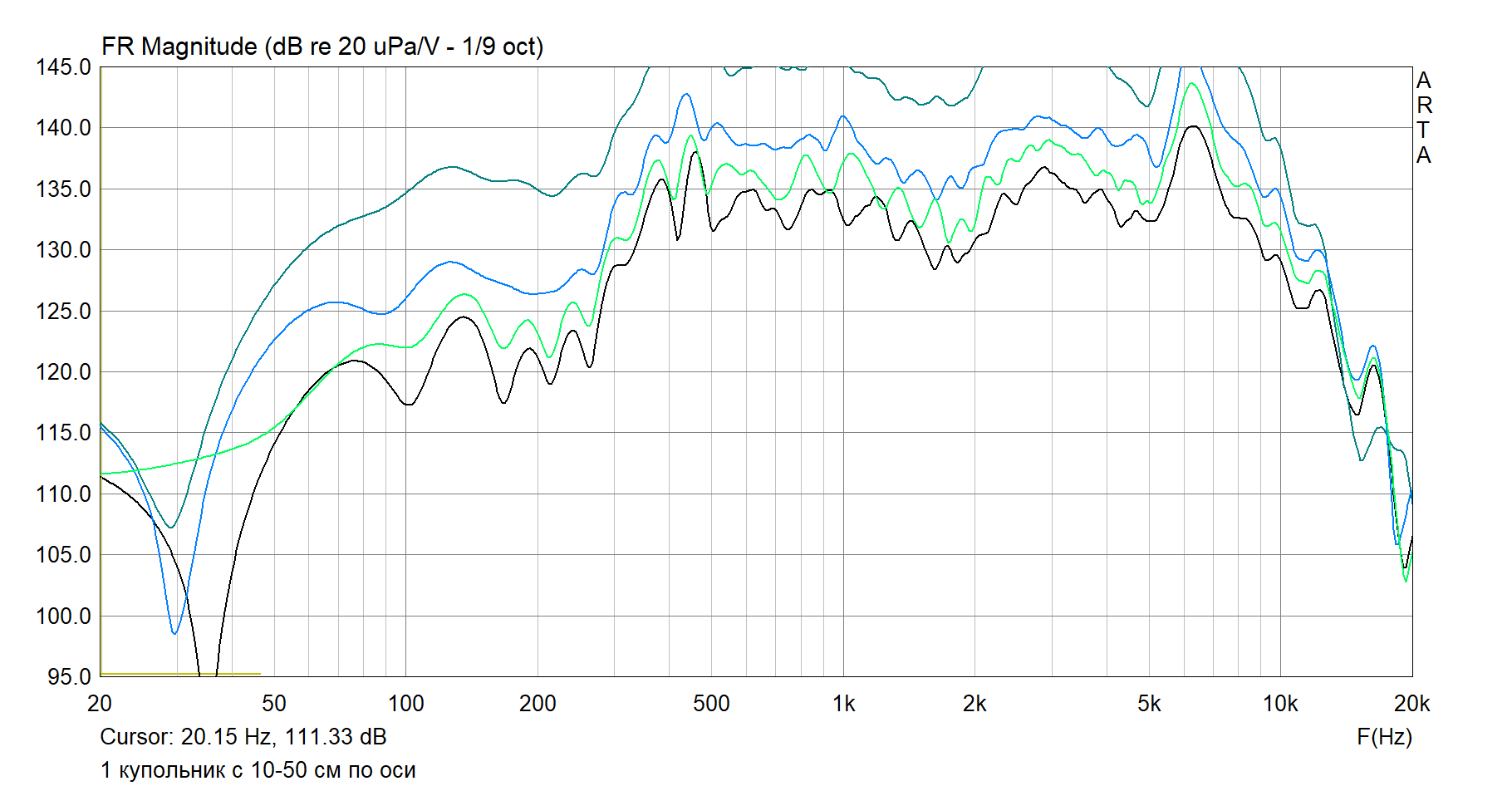

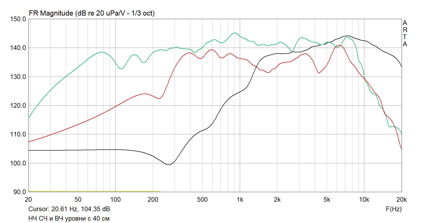

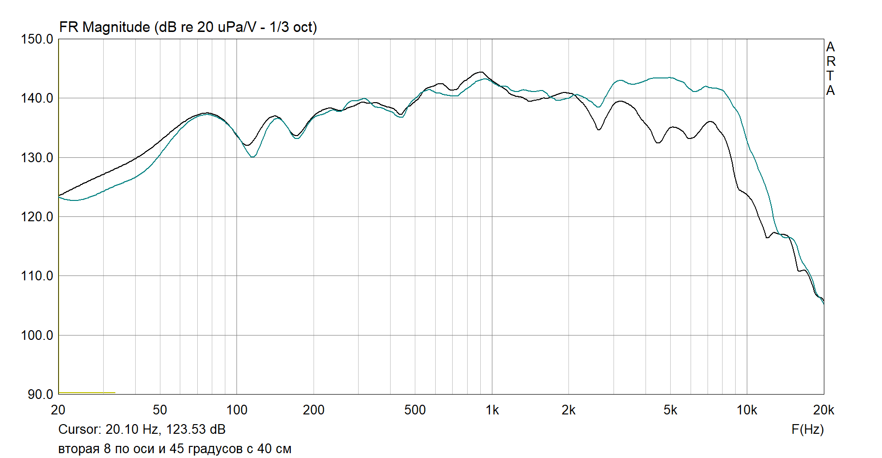

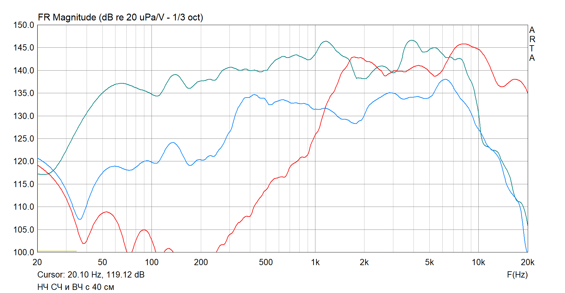

Измерения следующей пары. Тут у НЧ имеется выброс вверху. Но возможно тут немного повлияло другое расположение АС. Я ее тоже вытащил на середину, но с другой стороны.
1 купольник с 10-50 см по оси.pngНЧ СЧ и ВЧ уровни с 40 см 2 АС.pngпервая 8 от вплотную до 50 см по оси.pngпервая 8 по оси и 45 градусов с 40 см.png

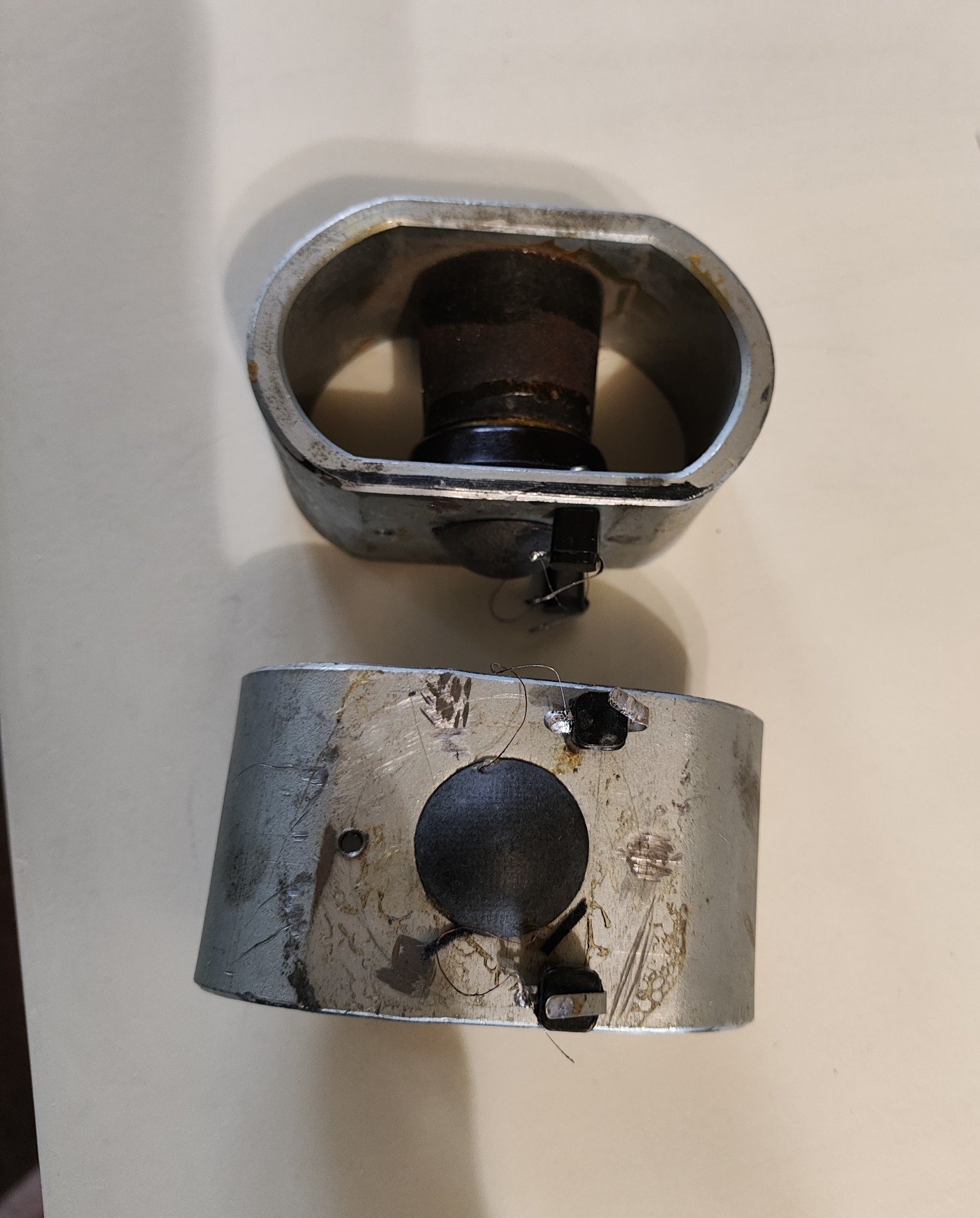

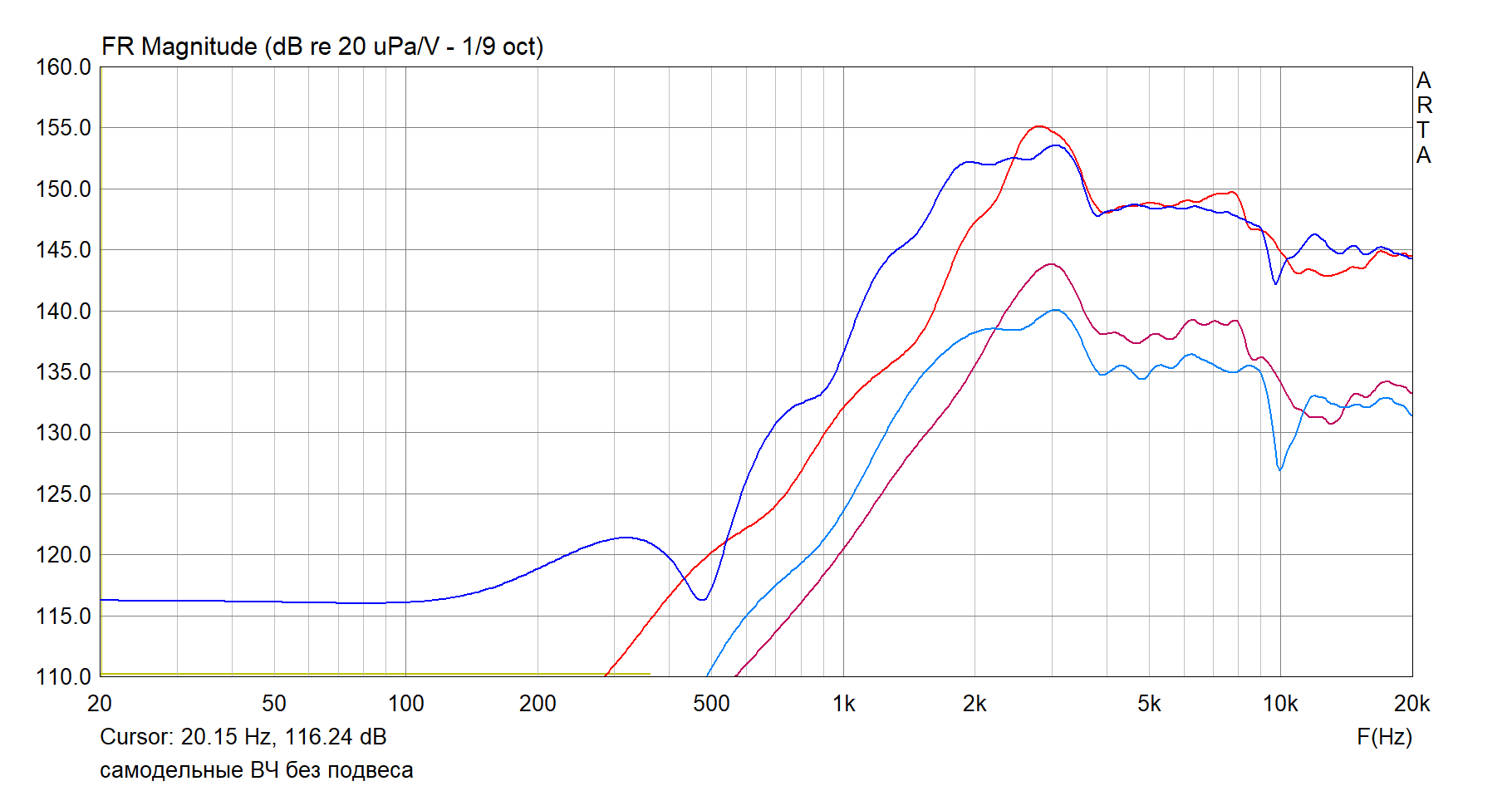

А вот я на скорую руку собрал свой старый опыт, ВЧ без подвеса. Подвижку вставлял без старания, поэтому прошу не придираться. Просто показываю что такое работает. Синий и голубой это одна головка, красный, коричневый другая с 10 и 30 см. Измерял просто положив сверху АС без фланца, просто вровень с мордой.
Куполок это часть от 10гдш
Двухполоска с разделом 2,7 кГц? _rubanokА то купольного средника колбасит посильнее 8"!
Я всё же поищу вариант на середину чтоб НЧ пустить с 1-1,5к. Чтоб уйти от направленности
До частоты 2,7к он НЕ дрейфит!

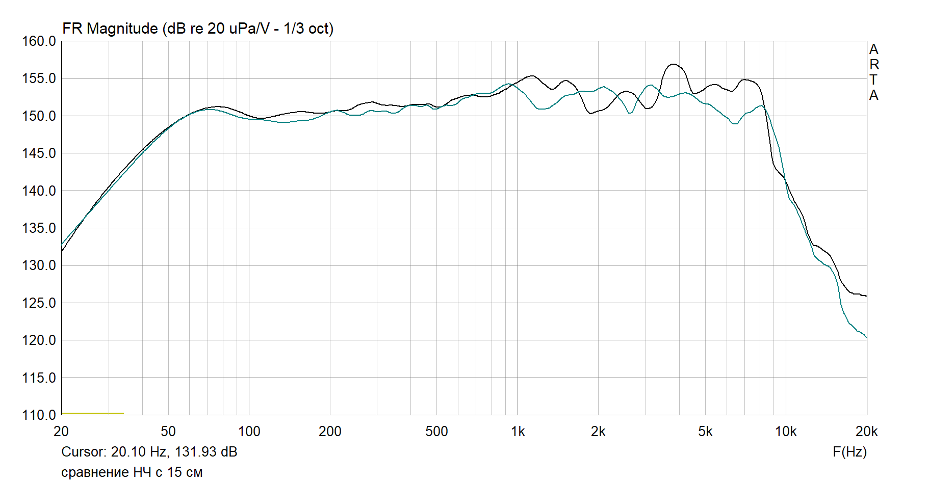

Нереально большая разница между НЧ динамиками!
Я ещё раз перемеряю. Но в прошлый раз у обоих АЧХ было с выбросом.
Перемерил. Я пробовал немного менять место и угол микрофона. Провал 2-3к то появляется, то пропадает. Возможно на это влияет что я временный мелкий колпачок приклеил криво. Там по-другому колпачки не становились. Не сильно, но криво.

Такая охрененно ровная басовая полка подсказывает,что ваша АЧХ снята чуть не в упор в морду лица динамика.Отсюда цена вашей картинке выше 500Гц равна нулю
В данном случае я снимал сантиметров с 15 просто чтоб проверить правую часть АЧХ. Выше на несколько сообщений есть снятое с разного расстояния.

Сергей! Что мы здесь видим? два разных или тот же под разными углами?
Ни разу не причина.
Пусть выше 1к, но А.Б. прав! Не дурИте сами себя.
Разные. С одинакового расстояния.

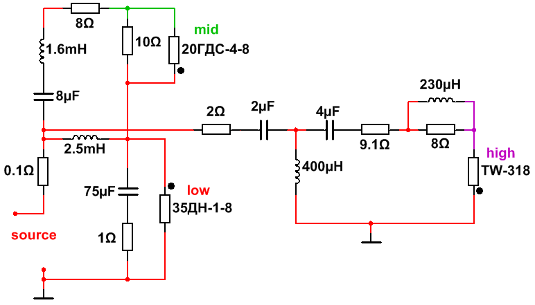

У меня вопрос. Вот ты посоветовал последовательный фильтр. Я не соображу как его использовать при временном отсутствии СЧ? Цепочку для ВЧ я пока убираю. А вместо 20гдс-4 я могу просто 8 Ом временно поставить? Или сделать по номиналам схемы и на СЧ пока поставить имеющиеся купольники, а там видно будет?
При отсутствии СЧ динамика (в двухполоске) в параллель катушке ФНЧ включается RC-цепочка (катушка 1,6 мГн не обязательна/не нужна), дающая режекцию горба 900 Гц, после чего НЧ полоса благополучно дотянет до 2,5 кГц. Или даже 20 Ом в параллель катушке 2,5 мГн и дальше 4 мкФ на землю, были такие ФНЧ в переделанных 10МАС на базе 10ГД-30 + мелодавиды ВЧ, частота раздела что-то там 3-3,5 кГц.
Да, можно. Ошибка порядка +/-1дБ. Но у тебя вовсе не 20ГДС - НЕ ТА ОТДАЧА.
Не пойдёт в последовательный фильтр этот купольный динамик. Для него надо будет убрать последовательный гасящий резистор полностью - не хватает чутья. И тогда свяжутся руки: глубина режекции 900 Гц будет определяться не нашими требованиями а - какая получится. Пробовать можно, результат непредсказуем.

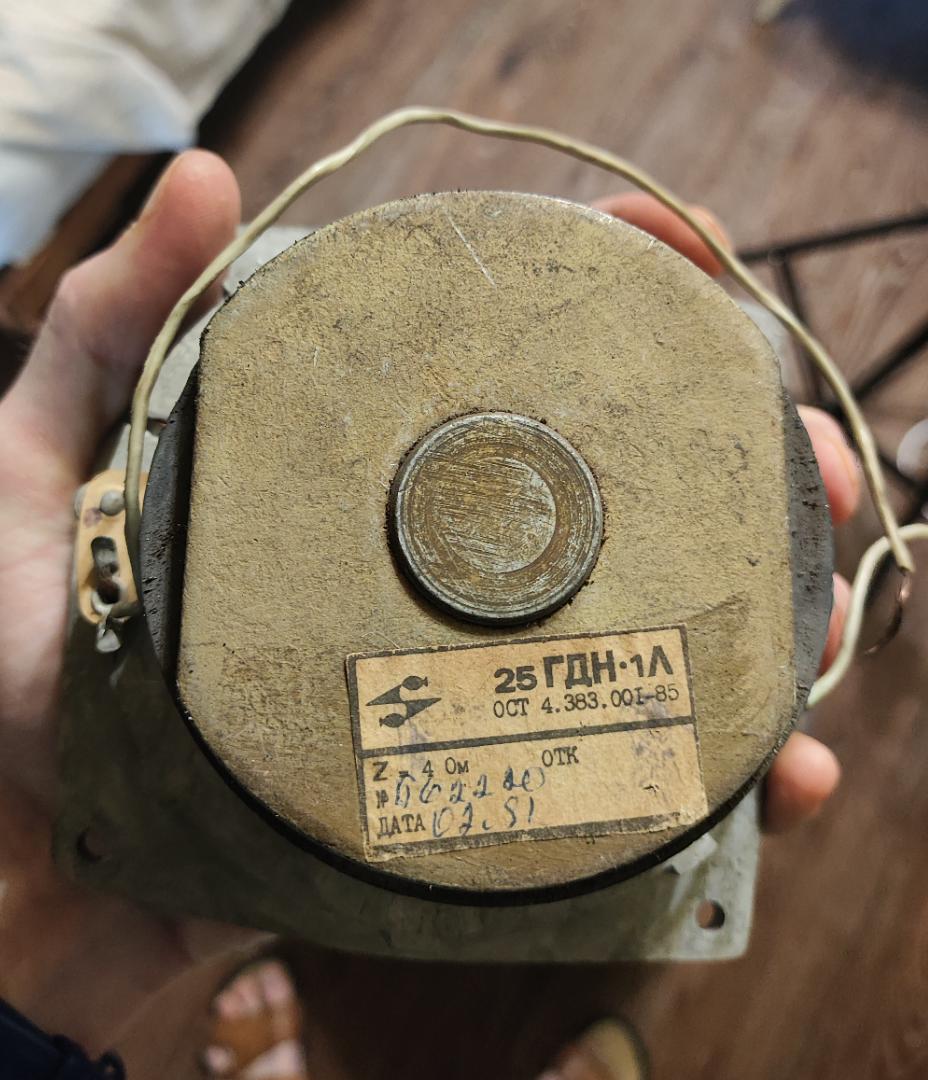

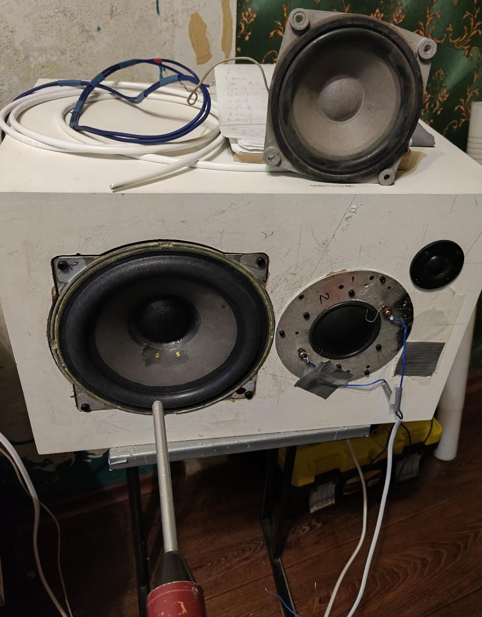

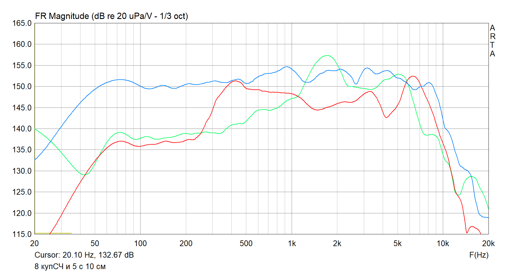

Заскочил в гараж, взял единственный нетронутый динамик 25ГДН-1Л (чувствительность 84 дБ)
Поставил его на колонку чтоб в одной плоскости было. Подавал по очереди тот же сигнал на 8", купольник и 25гдн1л сначала с 30 см и второй раз с 10 см. Имейте ввиду что мои динамики 8 Ом, а 25гдн на 4 Ома. То есть он от того же сигнала играть должен громче. Каждое измерение я ставил по линейке микрофон напротив измеряемого динамика по оси.
8 купСЧ и 5 с 10 см.png8 купСЧ и 5 с 30 см.pngphotostudio_1775402200835.jpgphotostudio_1775402174447.jpg

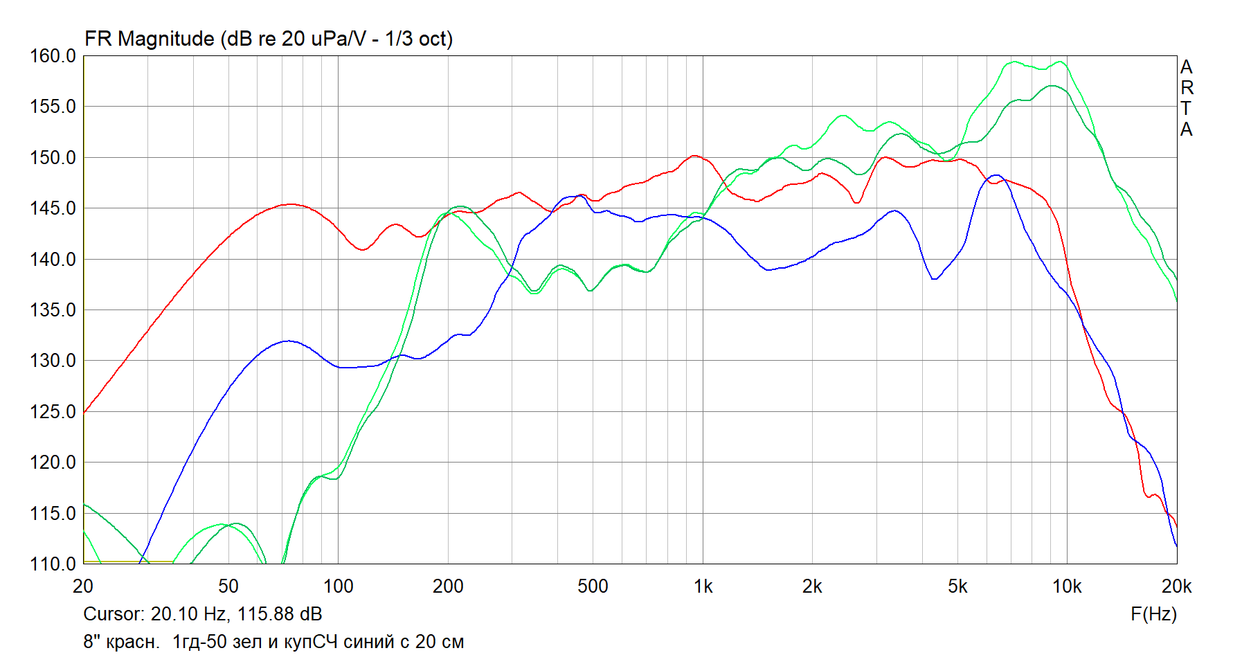

Сравнил мои два с парой 1гд-50 с 20 см. У 1гд-50 чувствительность по паспорту 90 дБ и 8 ом. И на сколько же тогда мои?
Слова АБ что смотреть надо с метра, а не близко заставляют обдумать что я имею. Вот у меня как бы вблизи имеется внизу "полка" и динамик в ящике имеет добротность 0.8-0.9 (с лампой). Как бы всё нормально, но почему тогда с отдалением левая часть графика уходит в завал? Это норма, или надо корректировать?

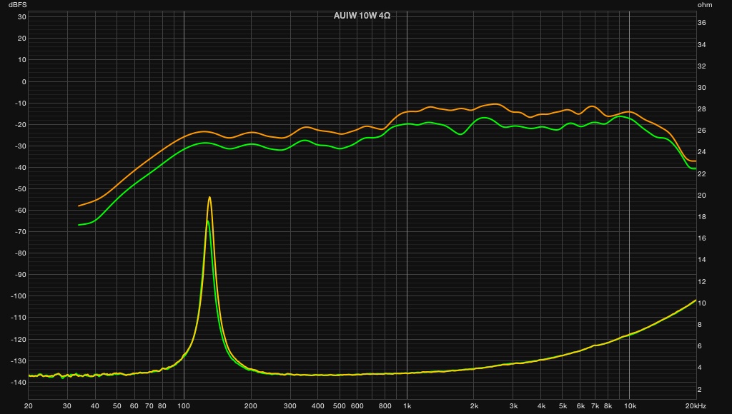

Кривульки пары дынамэгов чуть сместил по вертикали. Нарисовано см с 50 без ничто, т.е., без всякого оформления, а в коробочке/щитке ниже 1кГц будет ровно (и с горбылёчком в р-не Fs). Vas = литруха, Qts полторашка, Mms около 1.8 грамулечек. За мипульс и степ респонс не скажу, что идеальные, но терпимо, как и всякие искажения. Ежели чуйка в р-не 84дБ устроит, то можно. Хорошо и просто стыкуется практически с любой пищалкой и компрессионным низом (и зэтка не такая страшная на правом краю).
Это девственные, опосля небольшой рукосуйкой снизил Fs до 100 и Qts<1. Более ними не занимался, отложил в коробочку до очередного прихода рукоблуда.
ТУТА мне обошлись в сэм-писят шша-дол. за пару.

Опосля ровно такие дынамэги вдруг обнаружил в сателитах какой-то маленькой старенькой 2.1 Sanyo на ТДА2030/2050, которая издавна валялась спряталась под лавкой (сломались тэдэашки), и о ней-то забыл. А когда то неплохо издавала звуки.
Баса мне с головой...
Норма. Такой динамик и особенности акустики, как таковой. Вынеси на улицу, услышишь всё. Т.е., НЕ услышишь всё.
но хочется разобраться.
Наиграешся с микрофон-измериловкой – "разберуха" сама прийдёт :)
Баса мне с головой, но хочется разобраться.
Бафл степ.
Потери отдачи на НЧ из-за дифракции,искажения огибания .Уменьшаются с увеличением ширины фронтпанели.Довелось измерить АЧХ в комнате колонок Танной Кентербери15, серии Престиж.Там на 2,5-3 метрах от колонки все ровно на низу.Потому как шкаф дубовый взамен куцего чурбачка .Вот и весь фокус.
А внизу в упор смотрим звуковой потенциал и совпадение работы оформления с расчетом . Спад или выброс в районе резонанса говорят о промахе с оптимальной добротностью.
Это ещё свойство микрофона. Ухом баса-то одинаково, что вблизи, что метр, что три. Говорят, конденсаторники с 35мембраной страдают этим меньше, но лично я не пробовал.

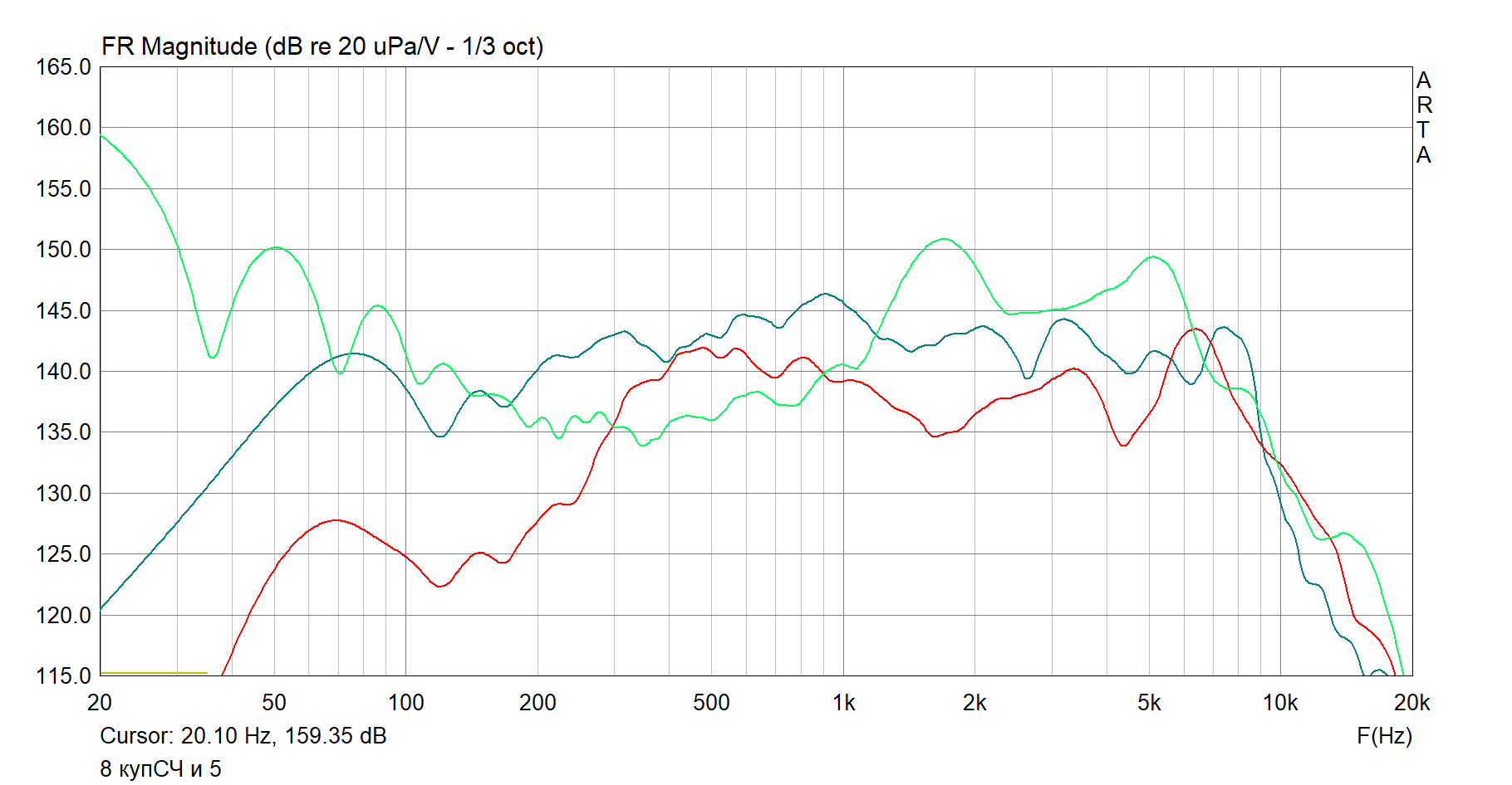

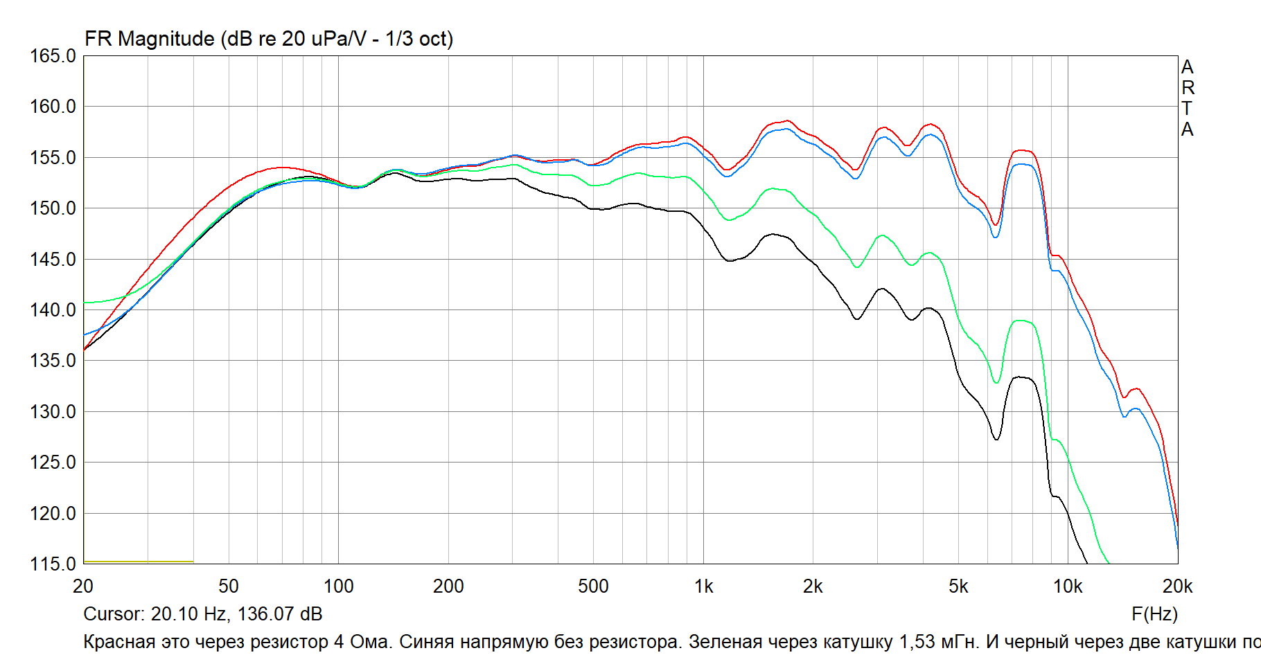

Захотелось на ночь поиграться с одним из НЧ. Микрофон где-то с 10 см. Я же смотрю что внизу. Кривые сдвинуты для лучшего сравнения.
Красная это через резистор 4 Ома. Синяя напрямую без резистора. Зеленая через катушку 1,53 мГн. И черный через две катушки последовательно. То есть через 3-3,1 мГн
Если смотреть на красную кривую, видим что слева есть горбик, который даёт практически полочку до 50 Гц. А вот на других, что с катушкой, уже после 100 тихонько начинает приседать, но вот внизу то остается спад. Полочка не с 50, а с 70 Гц. Мне кажется что даже с крупной катушкой не выйдет пожертвовать отдачей, но перейти к усилителям с низким выходным.
Или я не прав?
Красная это через резистор 4 Ома. Синяя напрямую без резистора. Зеленая через катушку 1,53 мГн. И черный через две катушки последовательно. То есть через 3-3,1 мГнПосмотреть вложение 180876
Или я не прав?
Черная кривулина докладывает: К стыковке готова! Ключ на старт!
