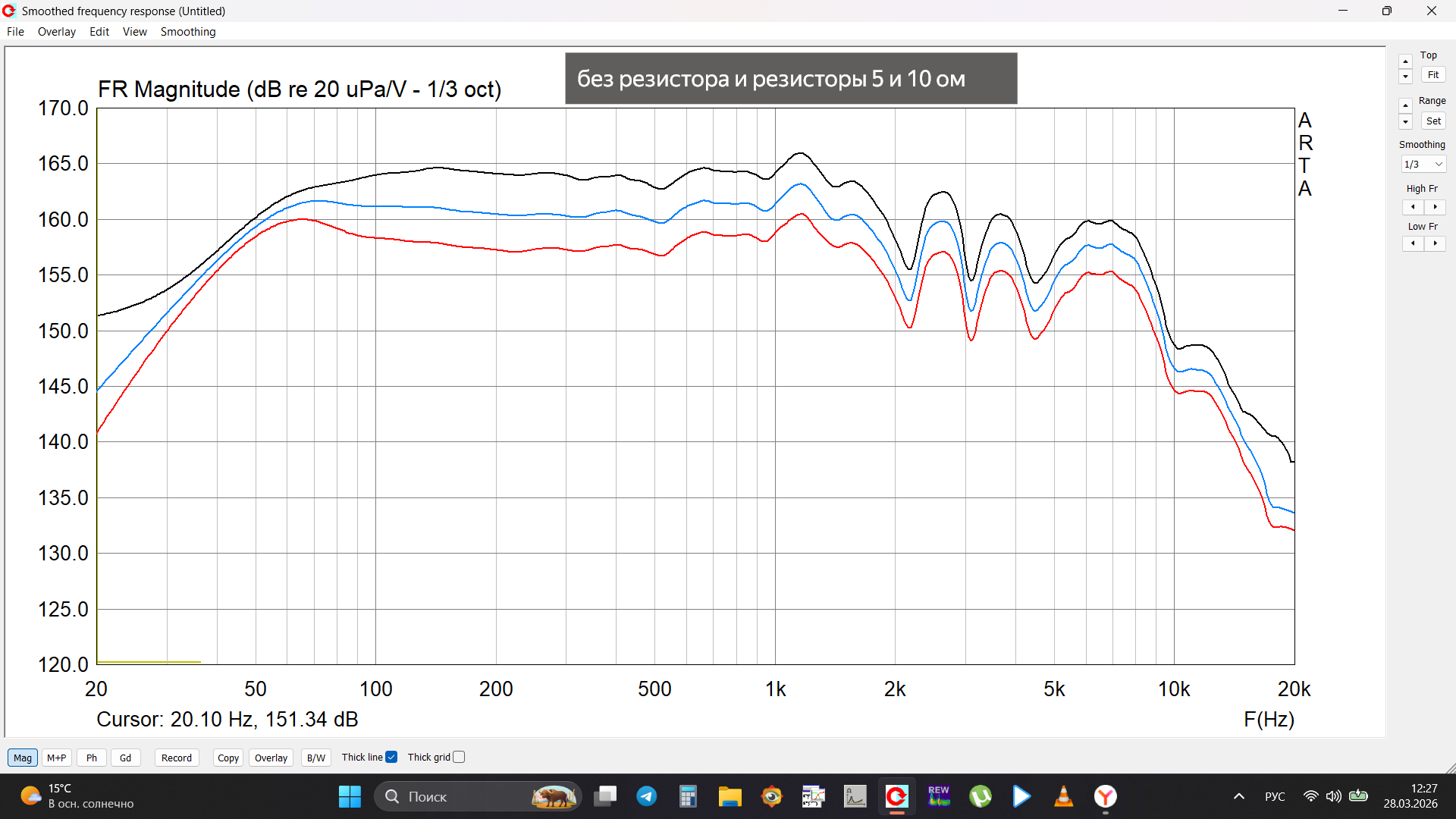

0.6 в ящике 25 литров. Без ящика 0.27 - 0.33
Резистор 10Ом великоват. С ним добротность 1,39. По мне - чрезмерно.
Лучший вариант 0.9 - 1.1 в зависимости от комнаты и предпочтения.

Арта показывала странные результаты, поэтому я в Лимпе посмотрел видит ли программа смену добротности с резистором. А на 10 Ом потому что такой был и чтобы точно было заметно.. Усилитель, если задача не изменится, у меня 4 Ома, плюс фильтр, пусть 5 Ом.
Слушал 8" напрямую, очень балдёжно. Сидел у стенки и гула нет. С другими 8" он случался.
Если подыщу резистор, гляну что при 5.

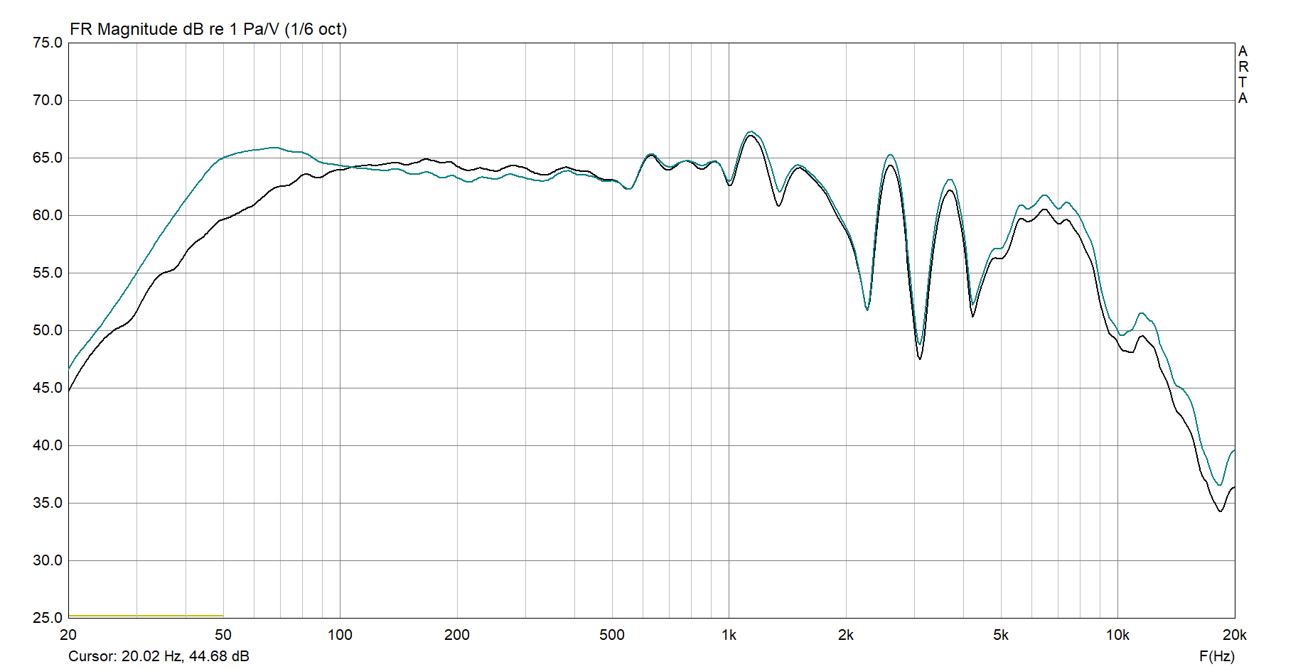

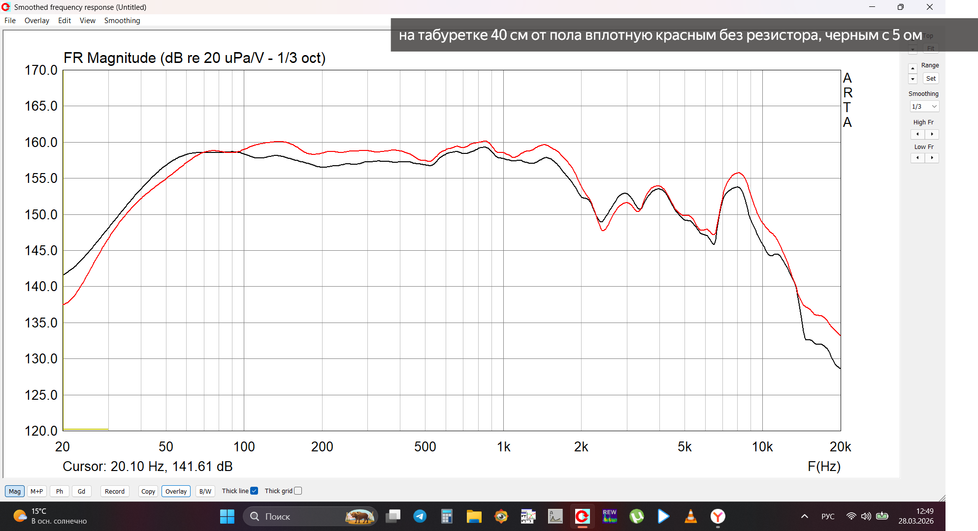

готово снято вплотную.
в прошлые измерения АС у меня стояла на другой АС на высоте 110 см. теперь я поставил на табуретку 40 см и дальше от стен.. Прям удивляюсь как совпало, ящик от старых головок, параметры этих и сопротивление усилителя. Я ведь не делал его специально 4 ома
Не буду захламлять кучей промежуточных АЧХ, но глянул с 40 см прямо и под углом, убедился что с 700-1к Гц делить самое то. Валить плавно начинает с 1,2 кГц
И с расстоянием появляется яма 200-300 Гц о которой часто пишет Бокарёв.
Добротность 0.6-0.7 хороша на графиках. Самая равномерная ЧХ, оптимальная ПХ.
А для звука лучше 0.9-1.1.

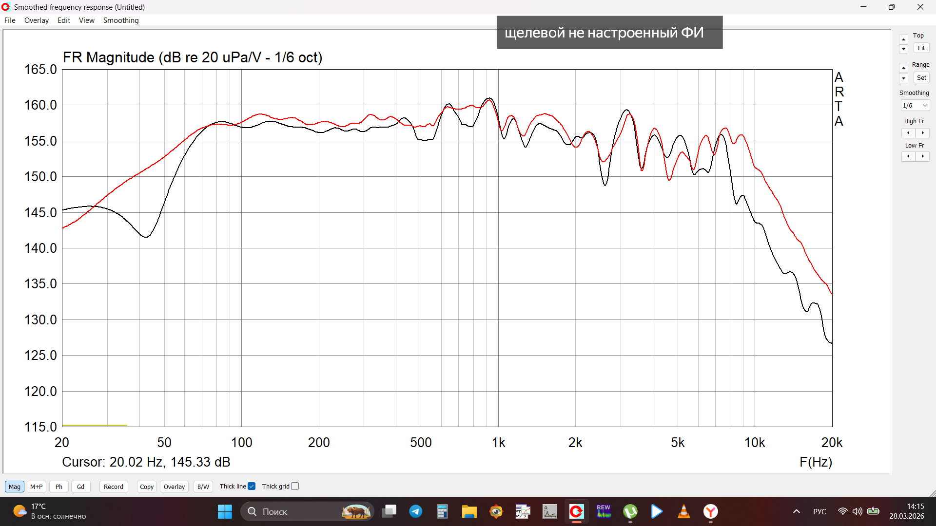

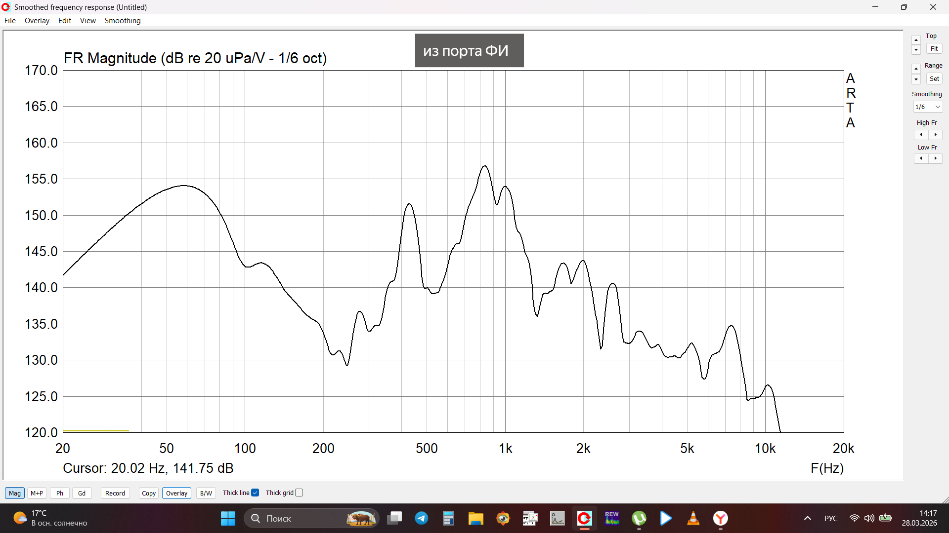

Ящики я когда-то делал с ФИ в виде щели сзади. делал не под точные параметры, а чтоб потом добавить пластин и уменьшить сечение до нужного. потом я перешел в религию ЗЯ и порт заглушил накладкой.
вот для интереса открутил что же покажут Лимп с Артой. А то я даже ни разу в Лимпе двугорбый импенданс не снимал.
на фоне АЧХ ЗЯ. Всё без резисторов. Ящик без наполнителя
вот для интереса

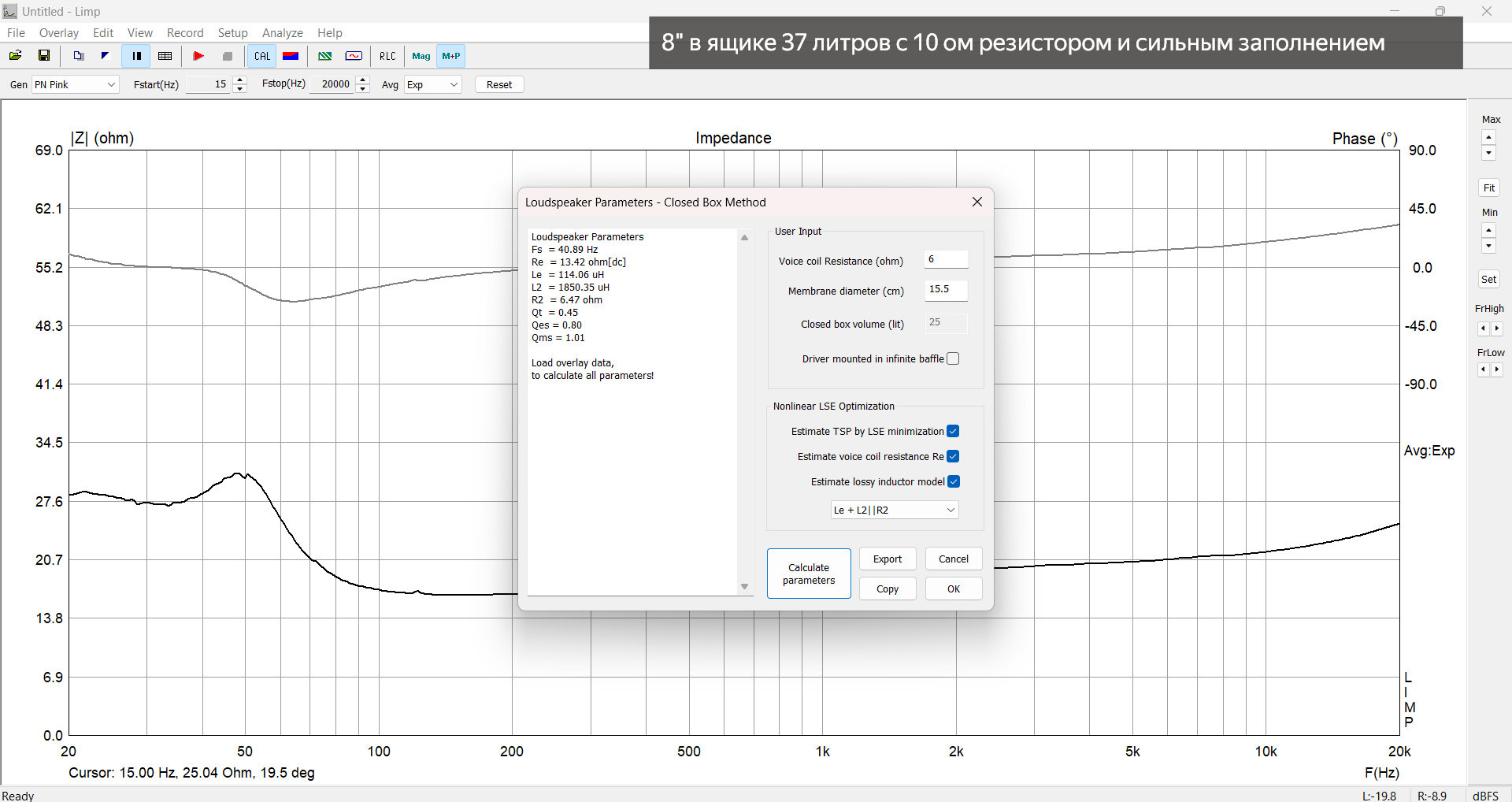

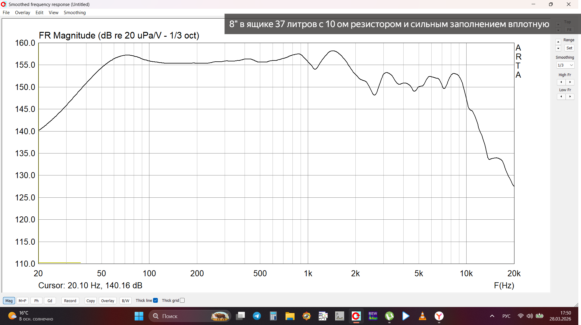

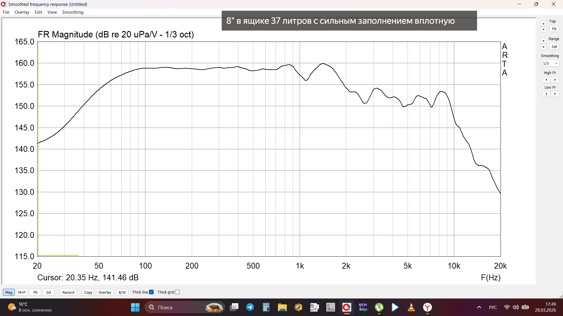

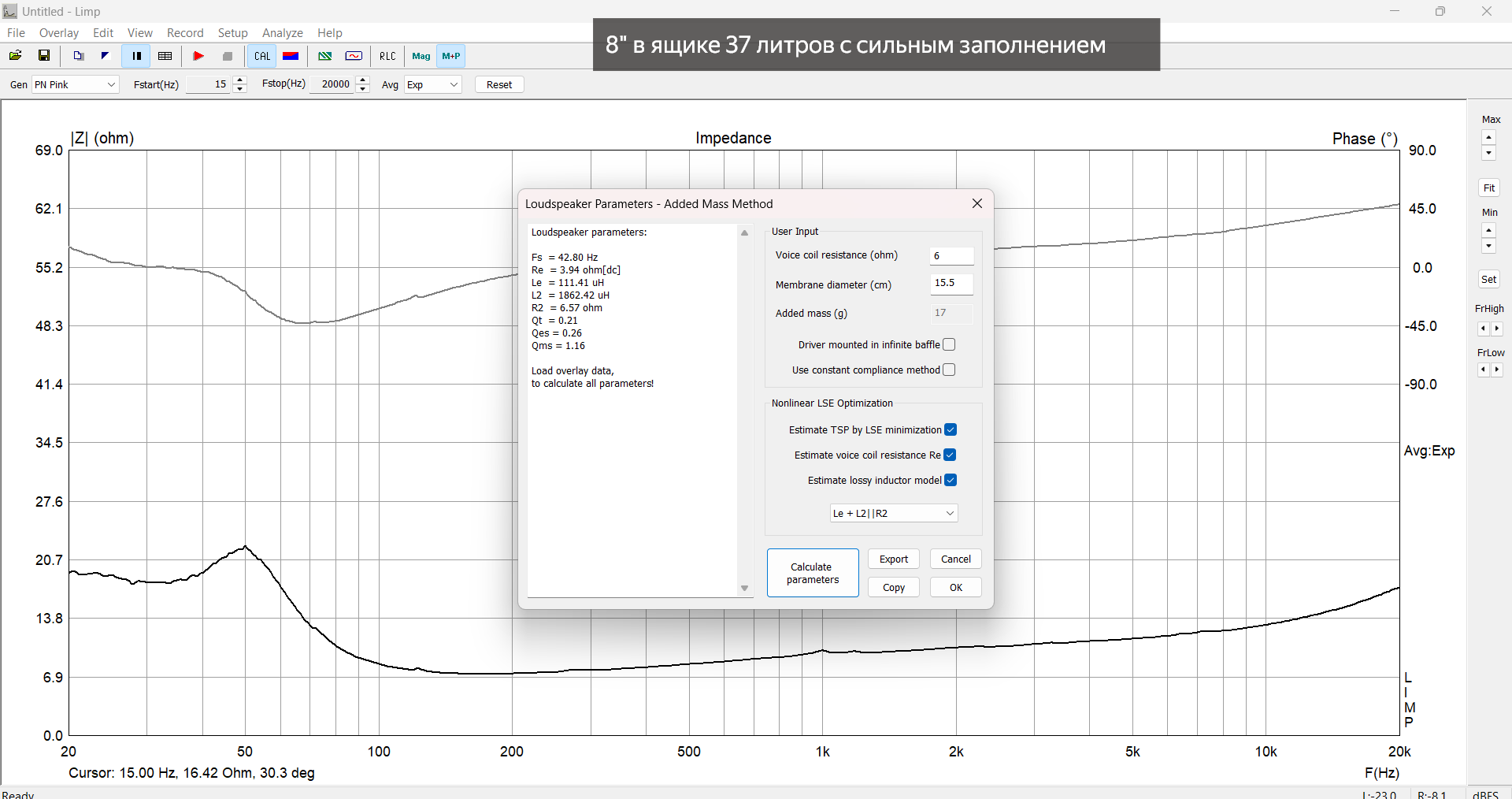

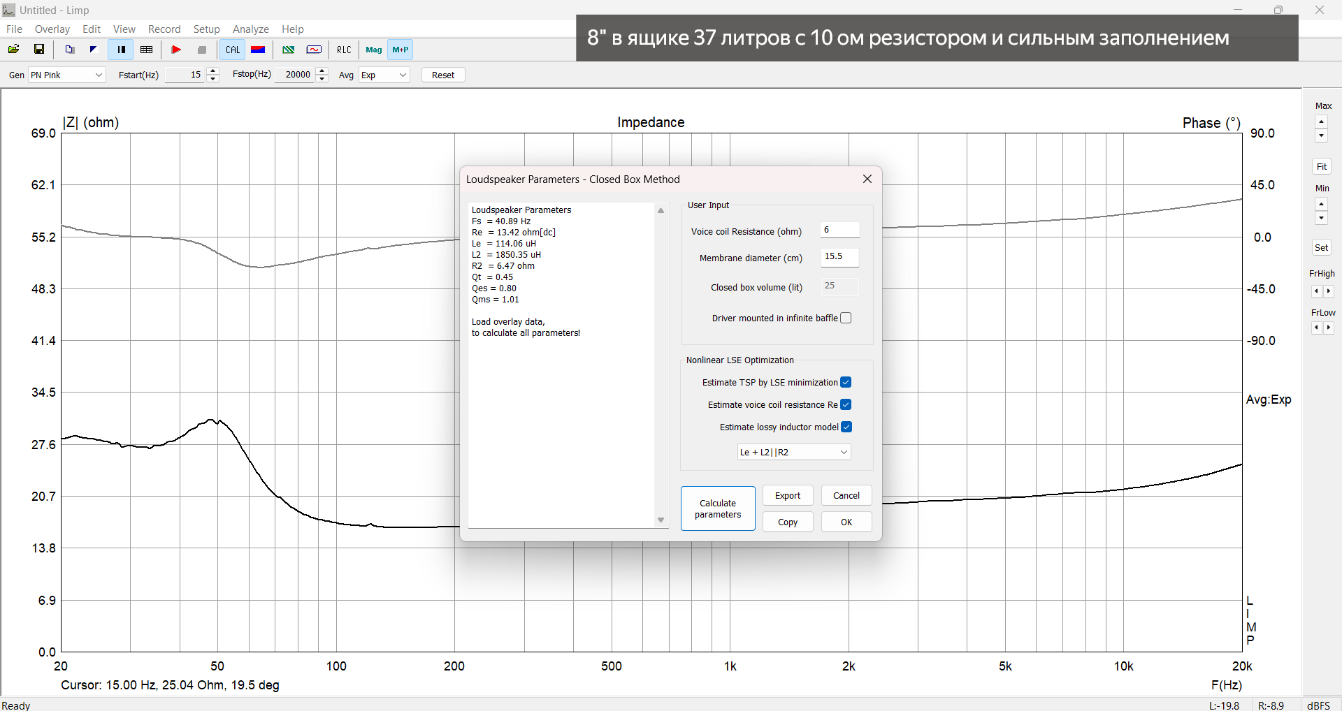

Последний на сегодня эксперимент.
Переставил через проставку 8" в ящик 37 литров от 10". Ящик полностью заполнен смесью ваты и синтепона. сами смотрите какие вышли параметры и АЧХ в ящике напрямую и через 10 ом.
Напомню, добротность голого динамика 0,3
На прошлой странице параметры в пустом ЗЯ 25 литров и там резонанс 50 Гц. В 37 с заполнением на 10 Гц ниже. Но не резонансом единым..

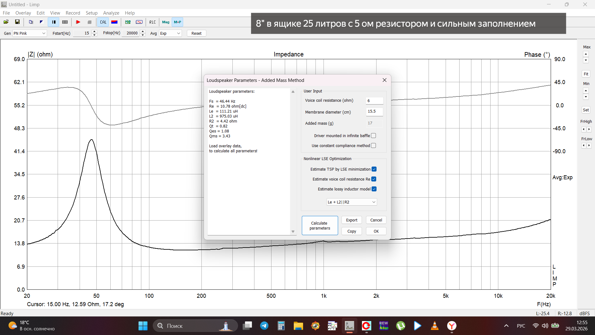

Вчера сильно прибалдел на музыке от 8". Конечно середина постепенно заваливается и без верхов, но что может, играет от души. Давно такого удовольствия не получал. Как раз слушал плотно набитый ЗЯ 25 литров.

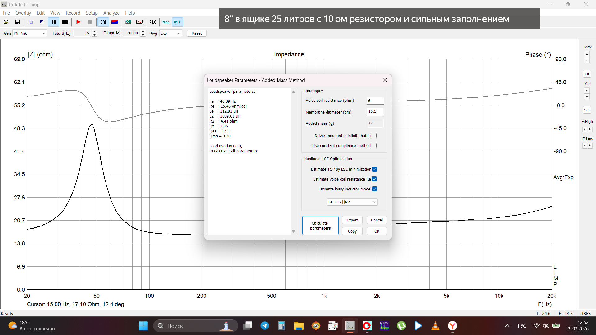

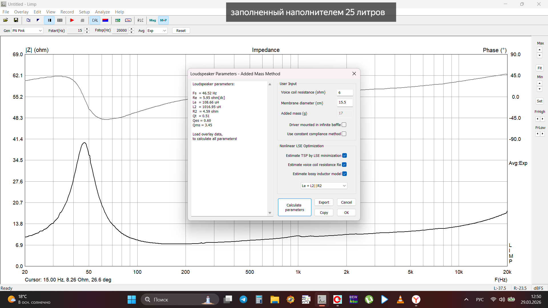

Вот параметры. Для проверки опять сделал и с резистором. Как видно, с 5 Омами самое то. В дальнейшем я буду снимать АЧХ именно с резистором 5 ом как для аналога лампового усилка.

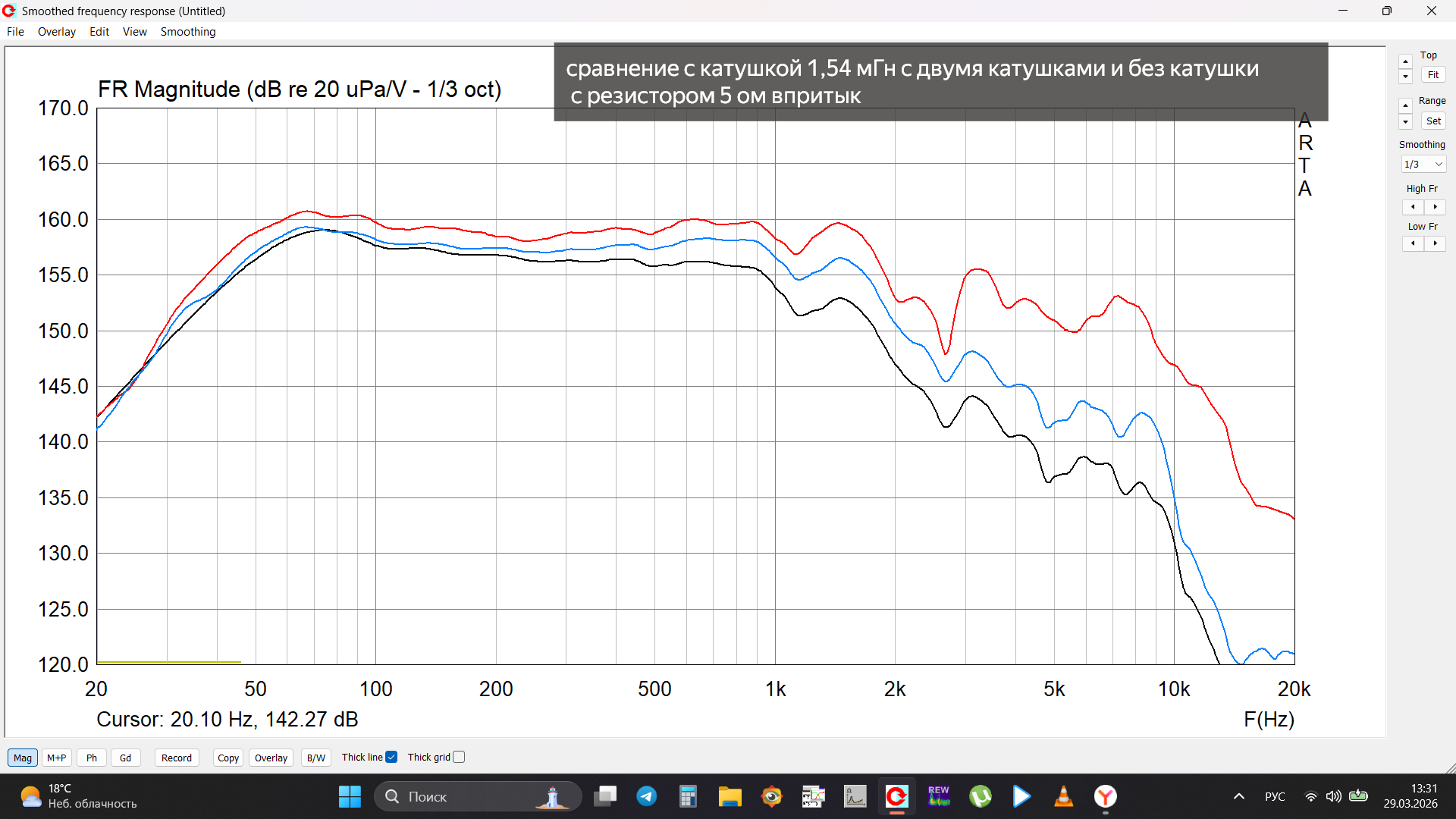

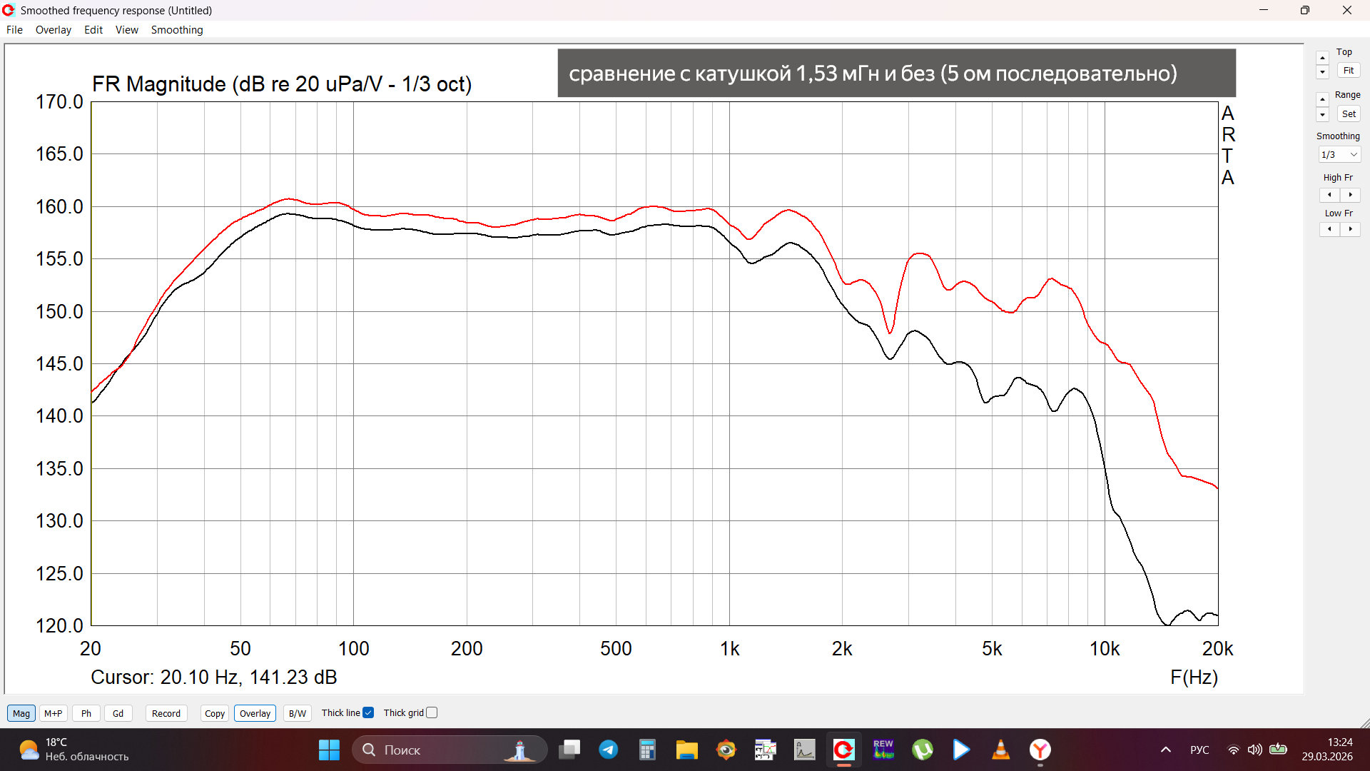

Попробовал подключить имеющиеся пару катушек на 1,54 мГн и к ним конденсаторы. Что интересно, с разными сочетаниями, то есть с разной частотой раздела, начало спада можно сказать не сдвигается, а меняется лишь наклон. Картинку со вторым порядком и на расстоянии не сохранил
И первый порядок это не серьезно.

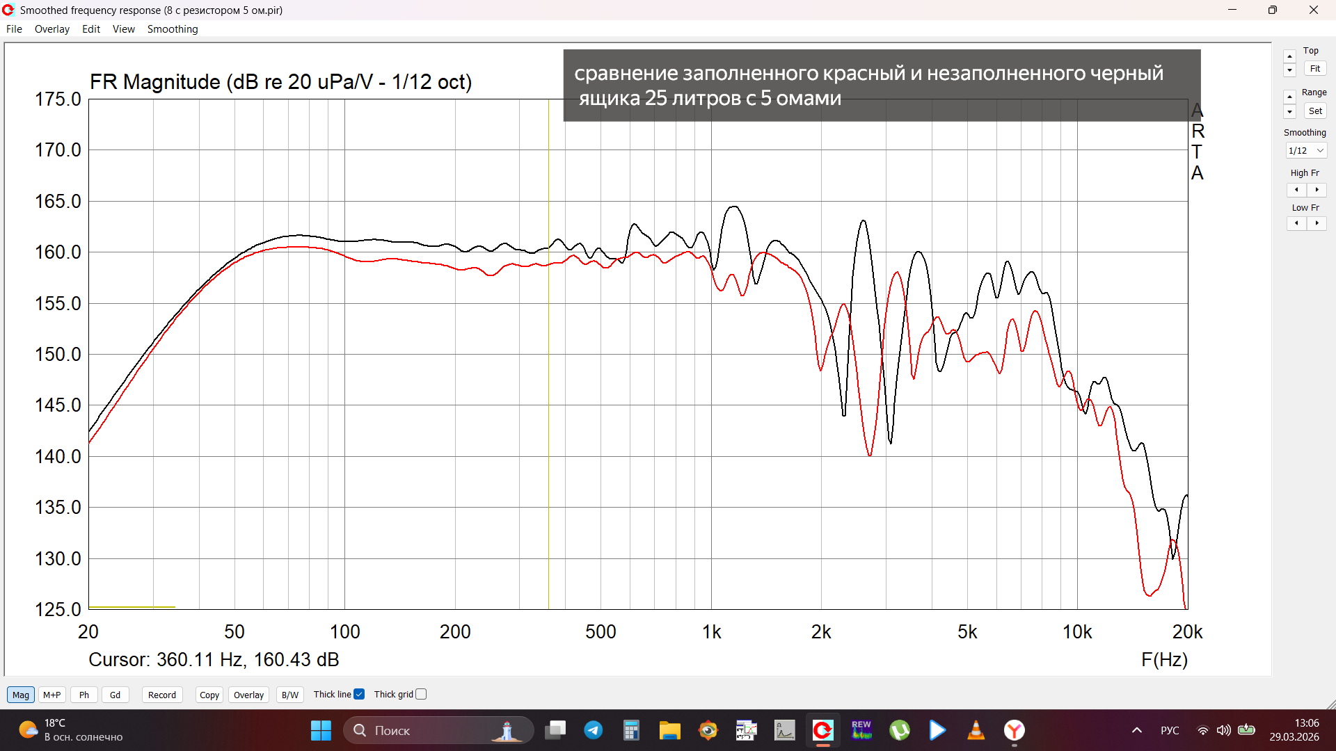

Разница заполненного и нет ящика. Специально снимал в 1/12
