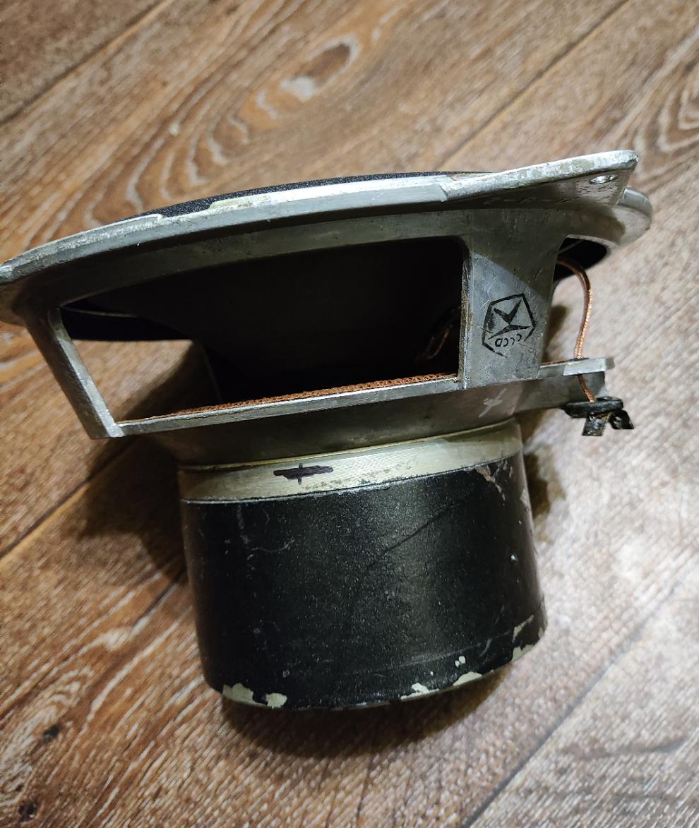

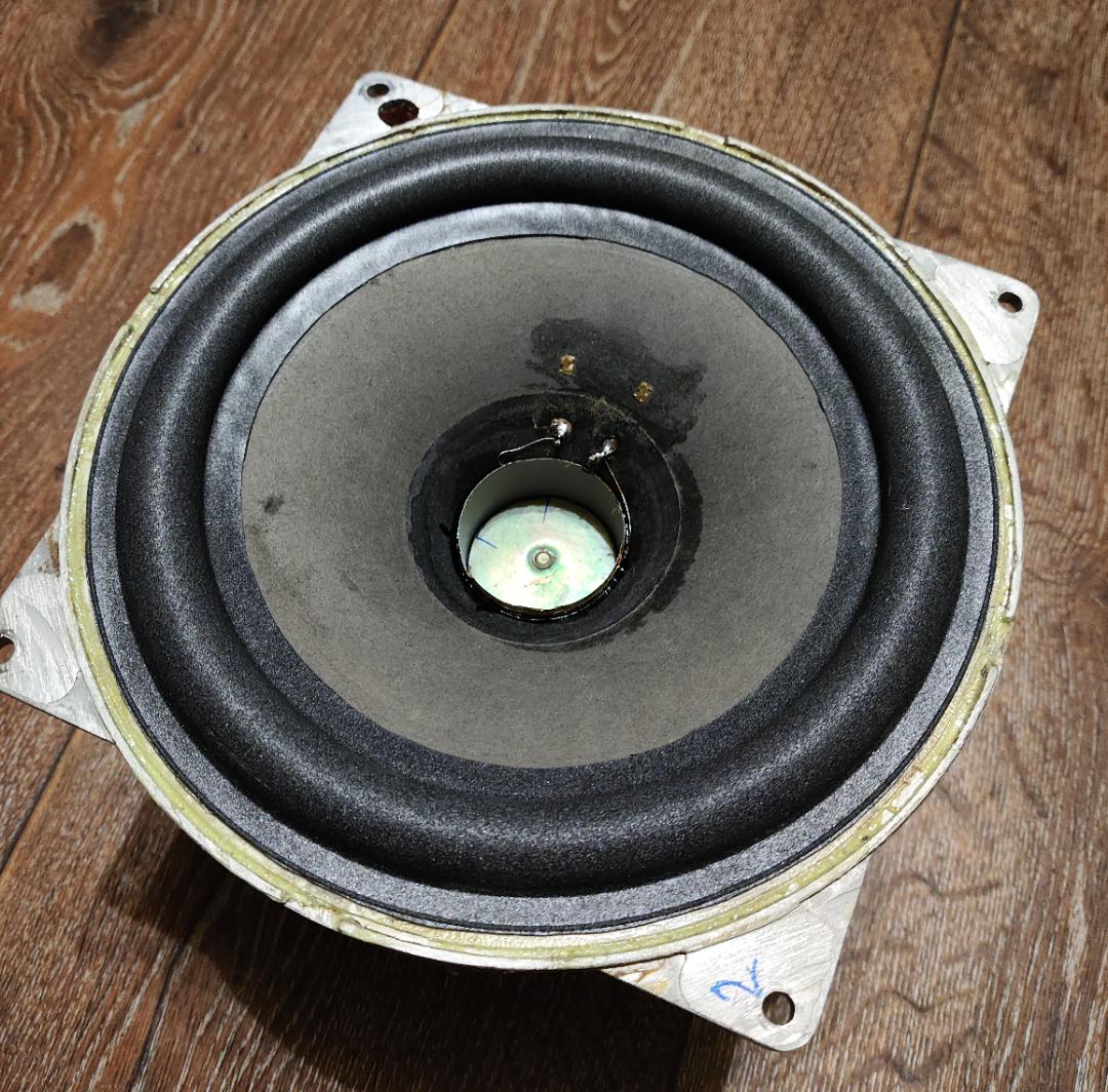

Перебрал я 8" у которых резина порвалась. Поставил ППУ 10 туда. Подвесы хоть и обещались для 35гдн, размером чуть меньше. Пришлось постараться ровно приклеить к диффузорам и на корзину приклеить кольцо из пластика чтоб было куда нормально подвес клеить.Посмотреть вложение 177236Посмотреть вложение 177237
Катушку собирался мотать как в оригинале 0,2 проводом и магнит использовать от 10гд-30е. Оказалось что в наличии 0,2 мм не видать (может где-то и валяется), а есть 0,22 мм. Я решил что это знак и намотал им катушки повыше для запаса хода, но с МС от 10гд-30е катушка прям излишне высокая, а вот с МС от 25гдн-5 вышло в самый раз. Мотал на фольге от электролита.

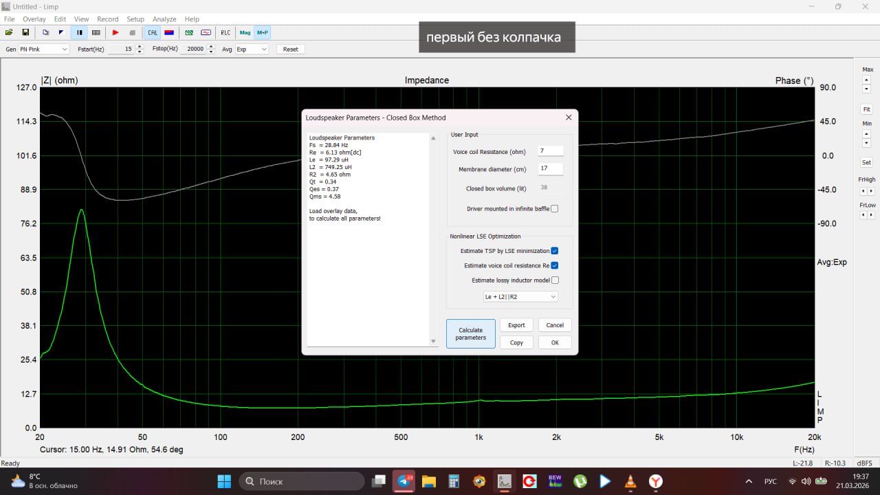

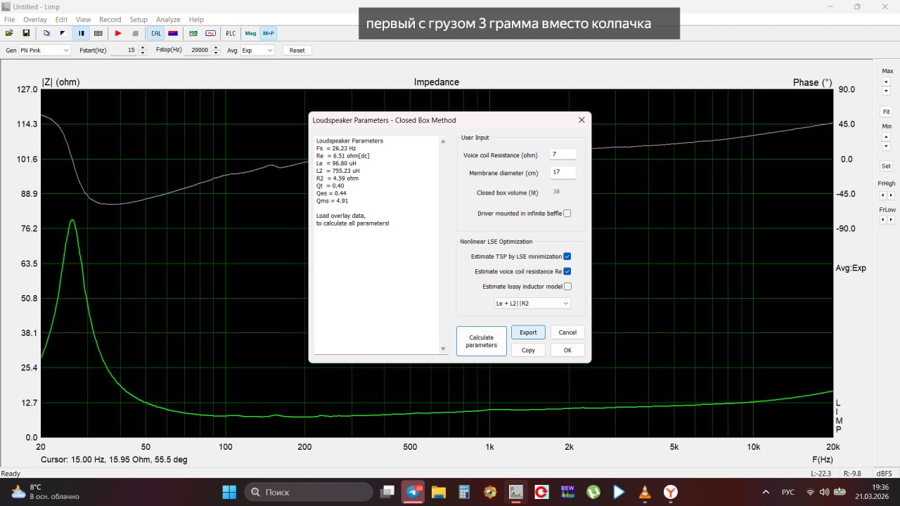

Подключил для предварительной оценки первую головку. Подумал Вах! Как замечательно! Чтоб учесть будущий колпачок, добавил на подвижку 3 граммаПосмотреть вложение 177246Посмотреть вложение 177242
Это совсем не размятый. С учётом лампового училка, супер же для ЗЯ.

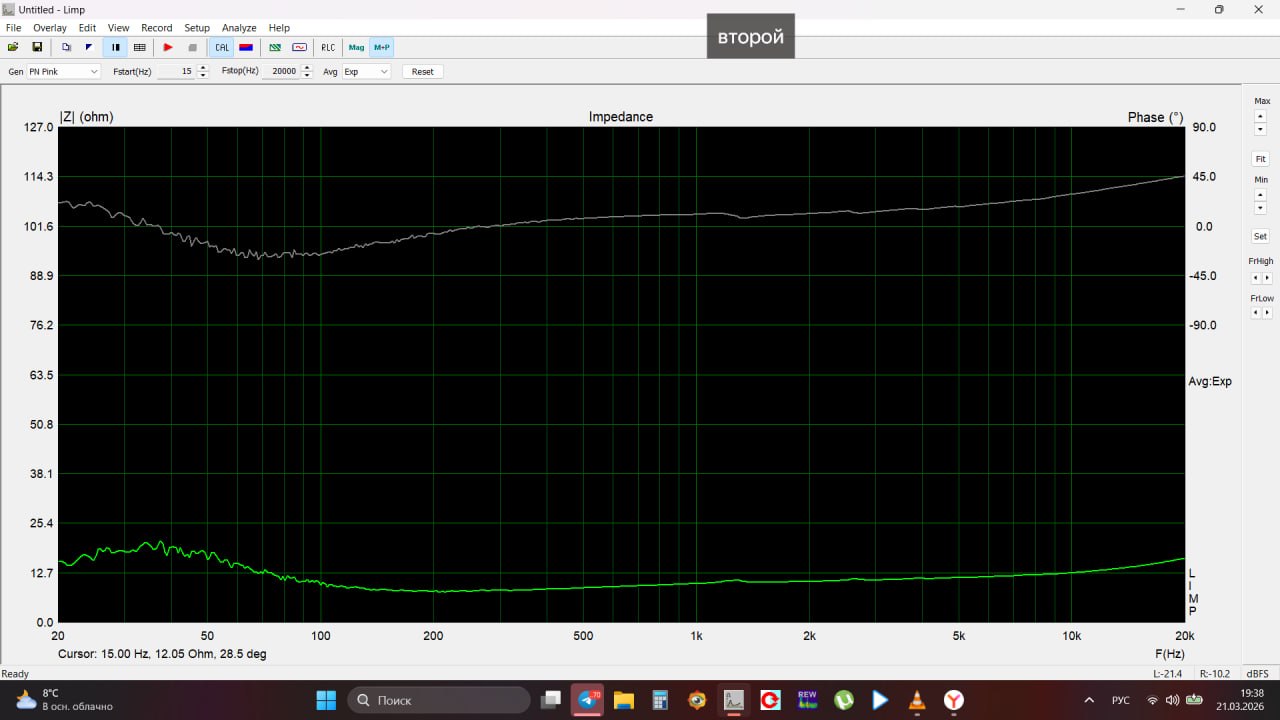

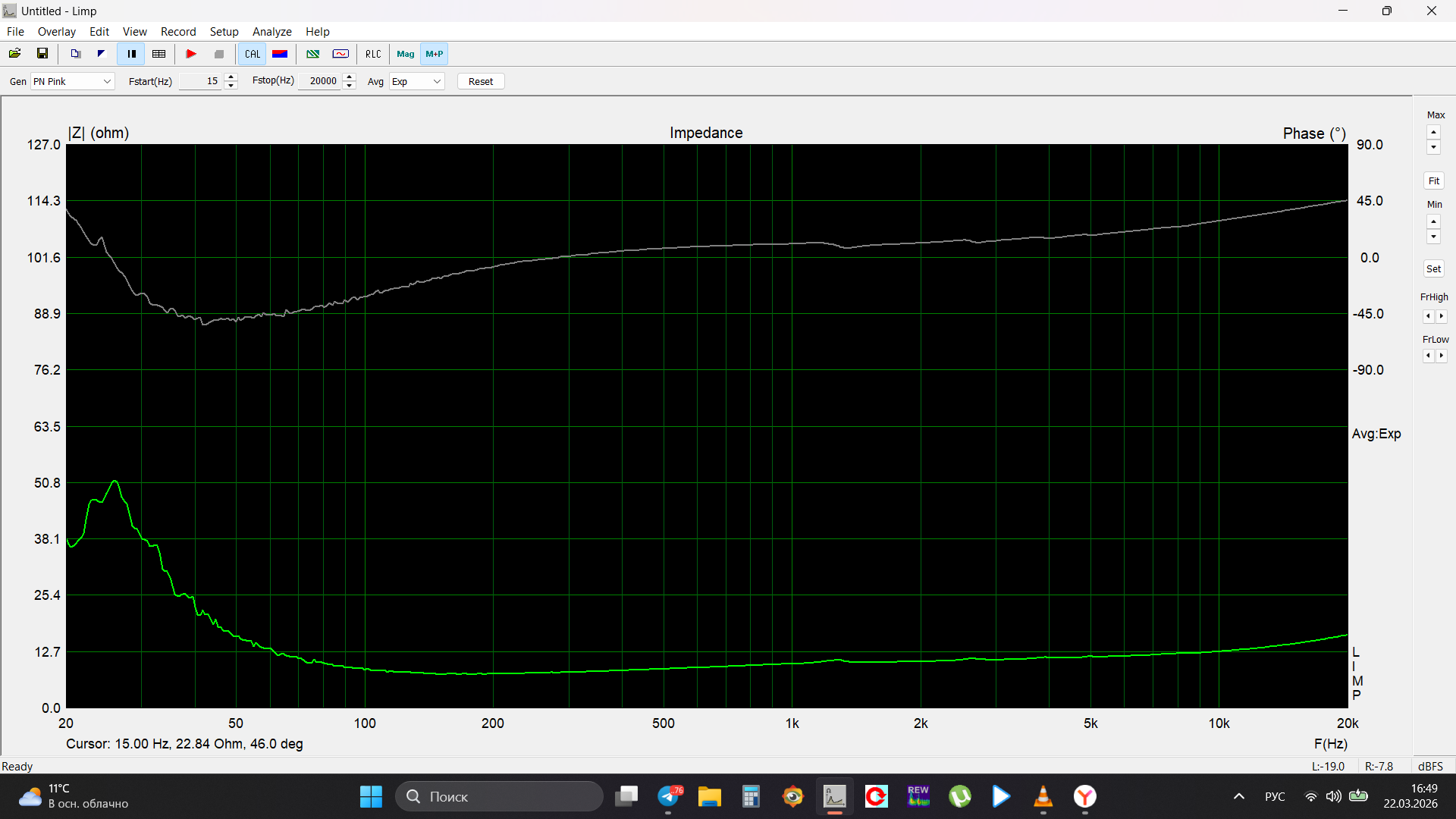

Подключаю второй и ... нет словПосмотреть вложение 177243
Повернул головку другой стороной, кривулина слегка поменялась, но тоже непотребство. При этом на слух звучит так же, сопротивления совпадают, катушка ни капельки не цепляет, ровно сидит в зазоре. Ни малейшей тугости хода, как это бывает когда в катушке КЗ, вот ни капельки. Я в этой работе уверен, что не накосячил. Вот перед этим мотал другие, там ещё при проверке катушки в зазоре, уже чувствовалось что там коротит, тугой ход. Тут же всё замечательно и такая кривулина на экране.
Сниму завтра полные параметры, включу как играют музыку и, если звук одинаковый, то нихрена менять не буду, посчитаю оформление по "исправному". Сейчас начни отклеивать, подвес 100% испортится и ЦШ перекосит.
Видно, что мех добротность около 0,2-0,5 - или проводящий каркас замкнут, или к.з. витки в катушке. Но что-то не даёт раскачаться на рез.частоте
Насколько помню, это уже не первое КЗ в катушке, не первый такой дефект. Или провод калищный, типа ПЭЛ, или перекал катушки при отверждении.

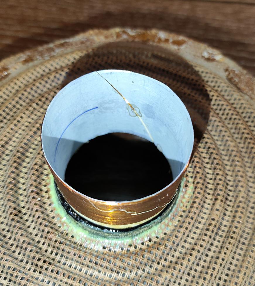

Я подумал, а не может это быть из-за КЗ фольги каркаса? Я не уверен, но есть предположение что внизу её края соприкасаются. Не один на другом, но возможно в этом динамике так вышло. Делал неширокий зазор, а проводом притянуло вплотную.
Провод у меня новый с катушки и вроде даже ПЭВ2 судя по сочетанию диаметра меди и в лаке. И точно не перегревал, да толком я и не горел. Ни разу у меня не сползало, прогреется в работе.
Каркас запросто может коротнуть сам на себя.

Попробовал ковырнуть место склейки. Благодаря тому, что ЦШ приклеил на Марс, отошла без потерь. А подвес я срезал не по склейке ППУ, а срезал с накладкой. Прям повезло. Как можно увидеть на фото, каркас действительно в нижней точке замыкается. Передохну чтоб рука не дрогнула и отрежу там чуток. А потом в полу прикреплённом виде проверю в Лимпе.

А загнуть в сторону катушки? Наружу.
Я иногда алюминиевый каркас загибаю наружу, хотя бы под прямым углом.

Мне кажется там надо рассоединить и чуть под намоткой. Я не прогревал, поэтому катушка с каркасом не окаменели (как чувствовал), поэтому думаю получится там отогнуть внутрь и срезать отогнутое. Ну а там уже клей, оправка, нагрев...
вот на соплях прислонил подвижку. видно как в сравнении со вчерашним, появился явный горб резонанса. так что думаю можно считать доказанным что виноват каркас
На таком размере каркаса сделал бы технологический разрез 1-1,5 мм.
Всегда развальцовываю нижний край металлических каркасов примерно под 45 градусов.
Иногда заливаю и разрез, и наружную канавку дополнительным слоем клея, перед генеральной сушкой - термообработкой.

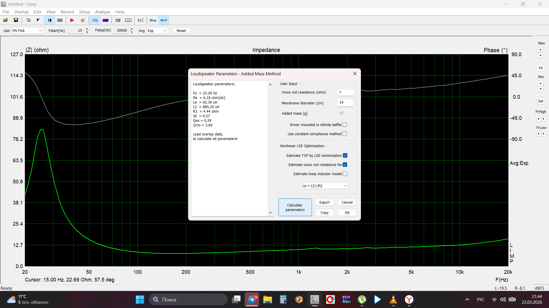

Вот смотрю на параметры и фигею. Специально мотал высокую катушку чтоб провода в зазоре не было слишком много. Магнит хоть и крупный, но там широкий зазор плюс медь и в итоге индукция небольшая. И всё равно в итоге добротность вышла низкая. Да, она частично из-за низкого резонанса, будь резонанс 35-40 Гц, она была бы выше, но всё же.. Ну хоть не 0,2 как раньше.
Посмотрим что покажет в ящике, но пока кажется разумным добавить относительно тяжёлый, грамма на 3 колпачок.

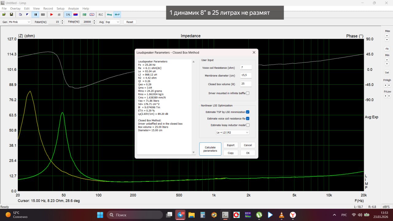

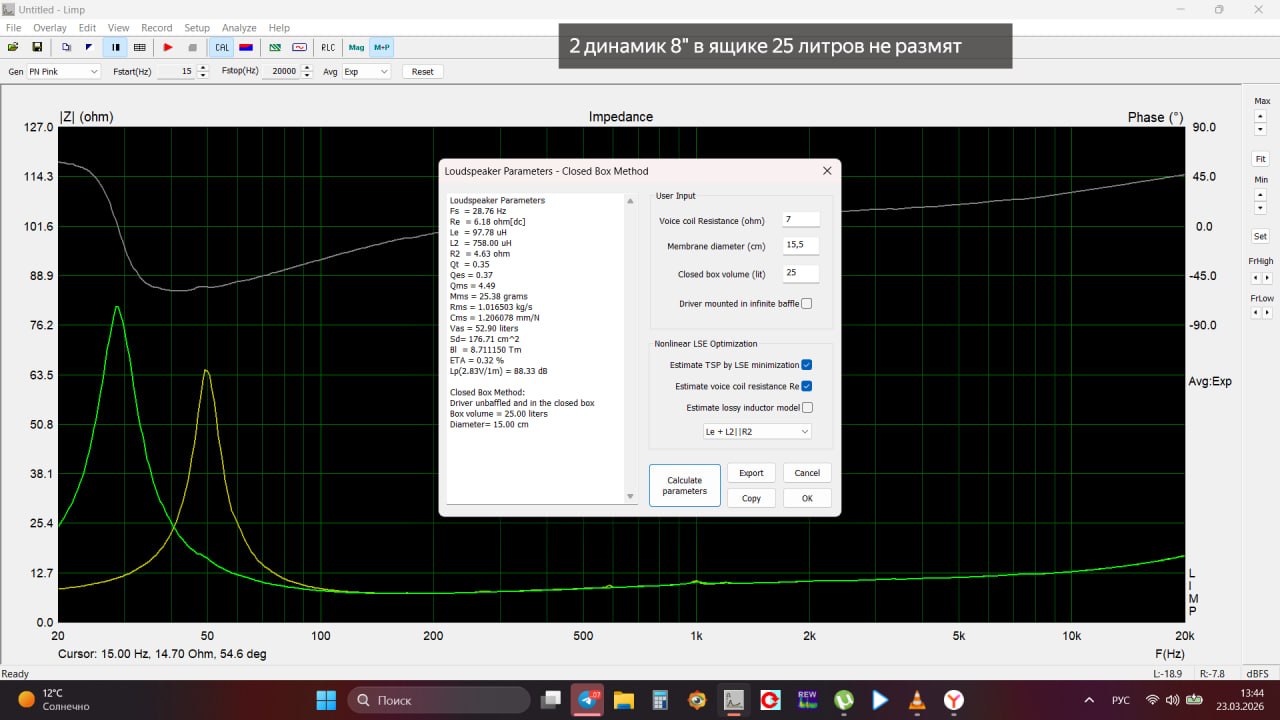

Вот и параметры подоспели. Снимал в ящике 25 литров. Тот динамик, что переклеивал, в процессе подвес размялся и стал с более низким резонансом. По памяти он изначально был у обоих 29 Гц.
Это два "одинаковых" динамика или есть конструктивные отличия между ними?
Одинаковые. Просто в одном сильнее размят подвес и ЦШ в процессе переклейке. Сегодня они поработают на 10 Гц и послушаю их в качестве ШП. А завтра померяю снова
