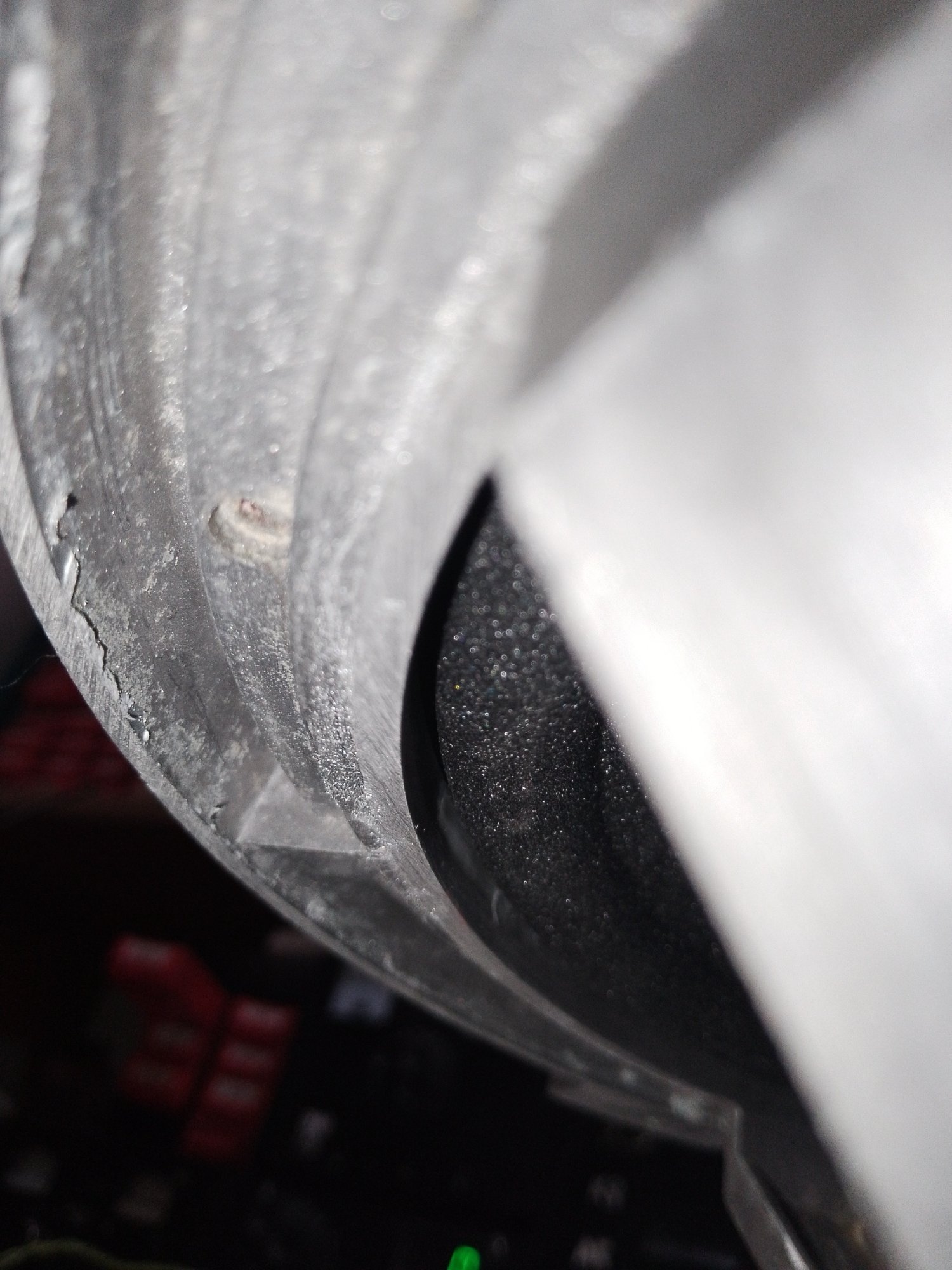

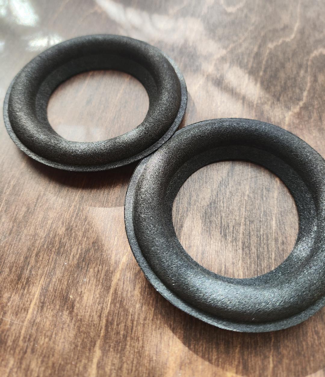

Получил подвесы. Собственно я изначально заказывал по размерам, а не те, что подписаны для 75гдн. Почему-то подписанные сильно дороже на Озоне. Поэтому прям идеального совпадения по всем размерам я не ожидал. Но всё же подвесы "усохли" на 4-5 мм. Везде нормально, а вот наружная плоскость, что к корзине клеится слишком в воздухе висит. Сделаю тонкую подкладку. Уже вырезал круги из пластика, что дома валялся и только потом мысль пришла, а будет ли он держаться на Моменте. Совсем ведь не всякий пластик клеится нормально. Намазал кусочки, сижу, жду пока немного подсохнет. А нет, пойду в гараже другое искать. Картон может плотный...
ППУ надо будет потом разминать?

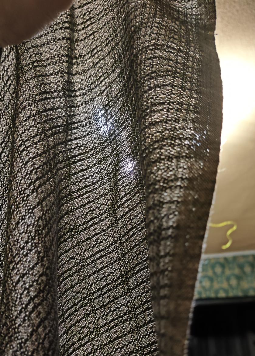

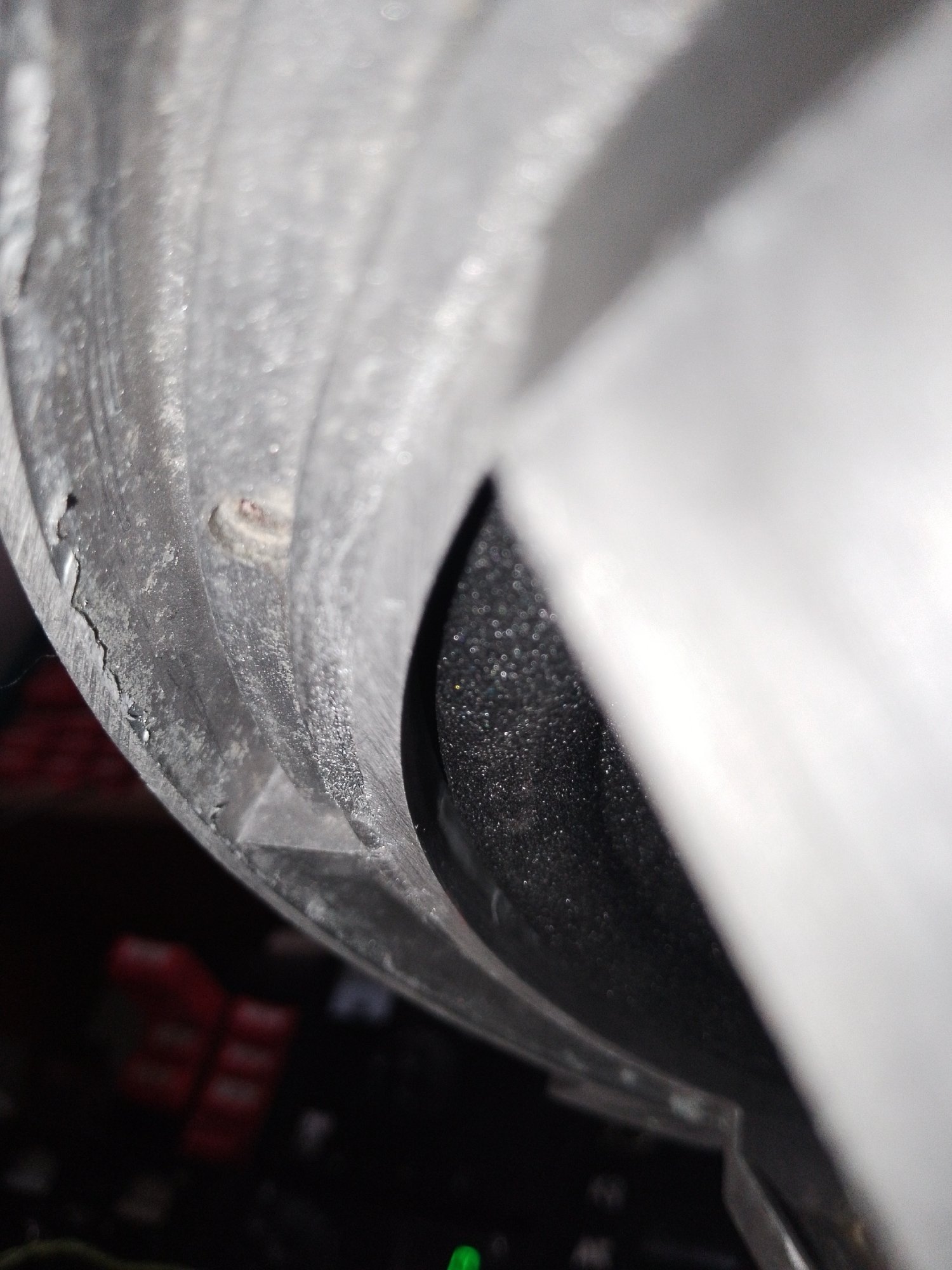

В стиле. Но как она на просвет? По которой и определить продуваемость.
Может алюминий?
Прогрел кончик, потом лезвием зачистил, ни намека на красноту меди. Выходит действительно алюминий Диффузор прислал.
Скоріш за все нікель, або його сплав. До речі - чи магнітиться?

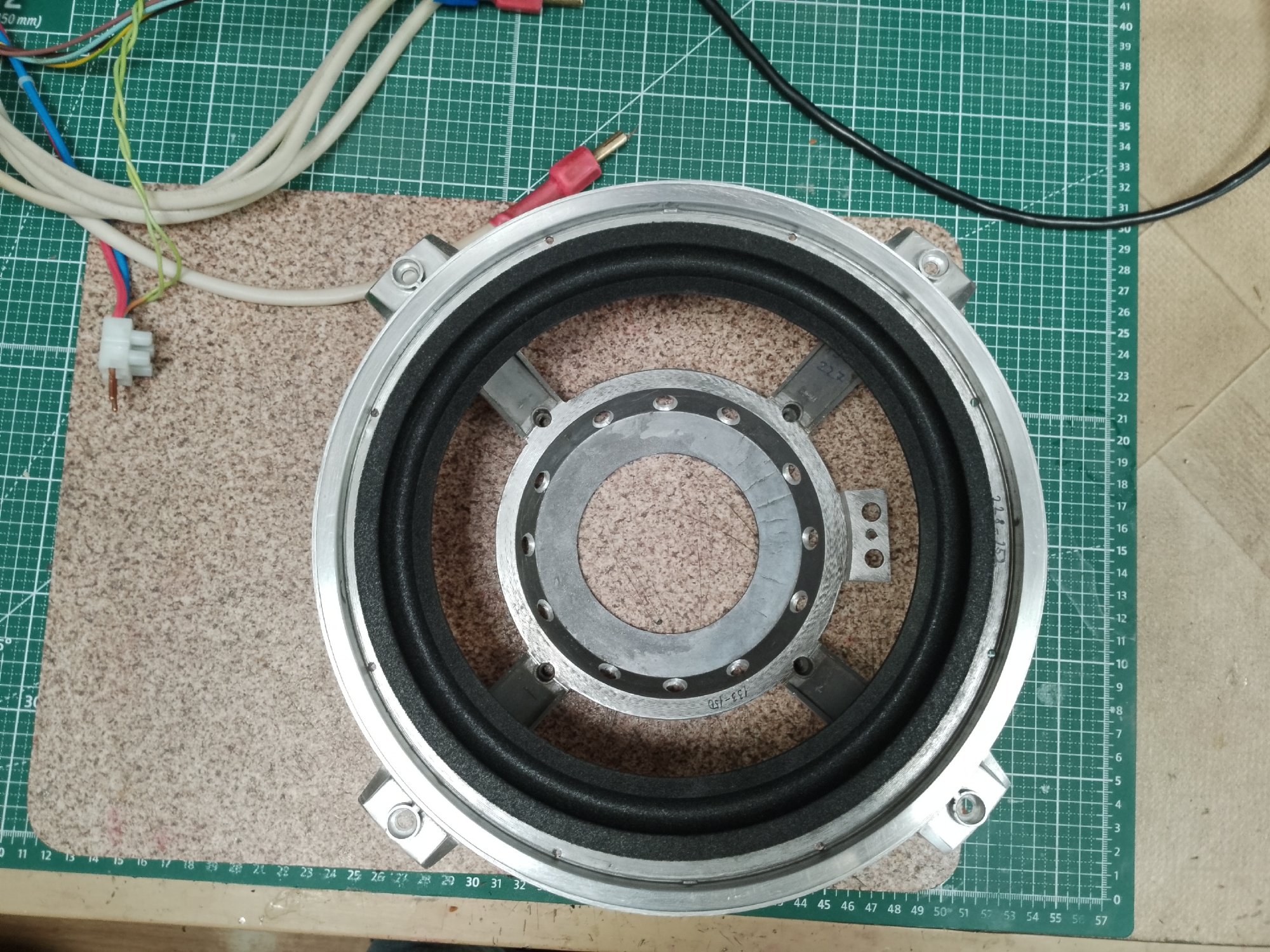

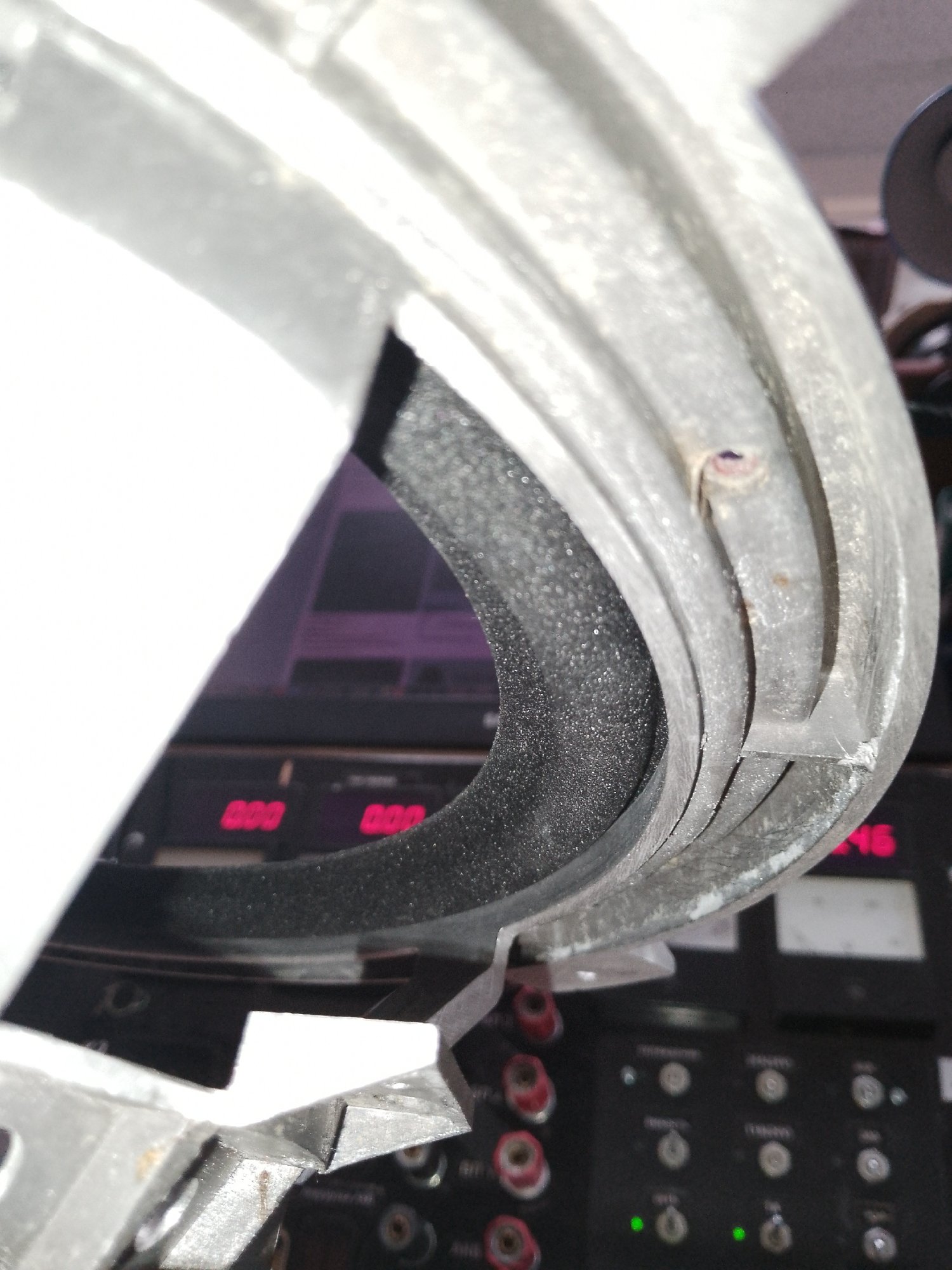

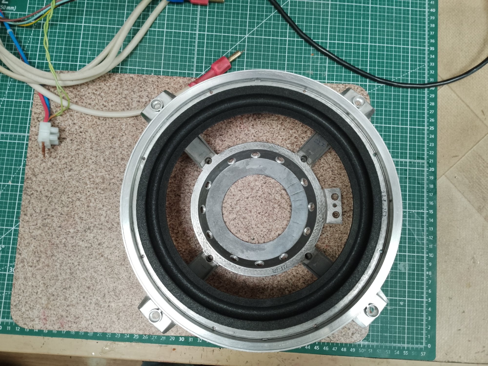

У меня по личному опыту сложилось ощущение, что подвесы заявленные для 75гдн, 50гдн, 30гд и тд делаются не в размер диффузородержателя.
Почему так - есть разные предположения. Если по факту - подвесы резина-ппу заявленные под 75гдн имеют внешний радиус изгиба 224-225мм (хотя для ппу заявлено 227),
в то время как корзины динамиков идут все (даже от амфитона 50АС-022) с радиусом посадки 228мм.
-pznskqg3yugV7b9hY6i3JLpRCm9cvHKwgUB5Aiga8gopGY9zLQCwSOUXI8MOw-HzOo1e2wCaznRnRgXtO74zhv2.jpgTkcyn4AhpbKZ3sU_GNASxjJ-guQQq3aVOfRCLai1bkT24QmR4FCCZQl-ljyI6_eX1TbJJ5yqn3zGFHdyTuXuv34c.jpgoIlpygXI8adJVmjN9-EWaWauseFeeI6TiFU_VnfXUM7FQFdVcQu1r8AYnROYAC0gT1J1tcjhJ61azdhPTmkwhjQk.jpg
Прикладываю подвес - он ходит внушительно влево-вправо, степень свободы избыточна, хоть снизу не так видно, но даже для центровки катушки в зазоре это слишком.
Я тут в процессе изготовления новых диффузоров понял что и подвесы надо будет делать самому, потому что альтернатива - заказывать на ремдинамике тканевые
нестандартные за 2900 пару.

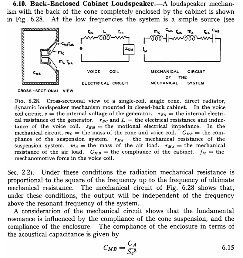

1. Кто такие Тиль и Смол(л), два аудио инженера которые систематизировали (сисимасиси вспомнилось) ранее наработанные труды Олсена, Бэранека, ...., и в том числе Вил(ь)чура! для построения акустических систем инверторных и закрытых исполнений. И не более того, не стоит раздувать щёки и кричать идиоты!
2. А вот до Вильчура, за 12 лет, в 1944г, Олсен описал работу громкоговорителя в акустическом оформлении ЗЯ. Тамо высказывание Вильчур изобрёл или придумал, в корне не верно, тут скорее подходит слово реализовал на практике (в плане серийного производства).
3. Вспоминаем что купольные динамические микрофона появились задолго до 1956 года и выхода AR-2 в серию, но сама идея применить такую конструкцию купольной динамической головки это факт, и возможно причиной и послужила техническая ошибка во время эксплуатации как раз таки микрофона.
И цена их из за звука.Купольные динамики,тоже изобретение не тиля-смола,а Вильчура!
Звук как звук, тенденция такая, или мода, строить оккультные теории вокруг обычных вещей. На момент выхода в серию AR-2 1956г, АО типа компактный-ЗЯ и купольная ВЧ головка с довольно низким разделом полос, на фоне конкурентов смотрелась интересно.
Сейчас же любая акустическая система в оформлении ЗЯ имеет в самом худшем состоянии аналогичный по характеру звук. Всё таки 70 лет прошло, технологии не стоят на месте.

Кстати, сколько надо времени на первоначальную разработку ППУ подвесов? Включил вот на 7 Гц, хорошо так дрыгаются.
Я для приклейки снимал подвижку, у меня это удобно и была мысль быстренько перемотать на привычные 2 слоя, чтоб не было этой добротности 0,2. Но вес то упадёт, родные диффузоры я облегчил в компенсацию катушке. Не клеить же потом утяжеление. Так и оставил.
Может позже попадется дёшево исходные 30гд-2, с ними не буду хернёй страдать, только подвес мягкий поставлю.
Делайте на основе ткани с пропиткой герметиком для стекол. Чем тоньше ткань, тем меньше между волокнами герметика будет и тем мягче. За несколько лет ни намёка на отвердение герметика, хоть в гараже подвесы, хоть дома лежат.

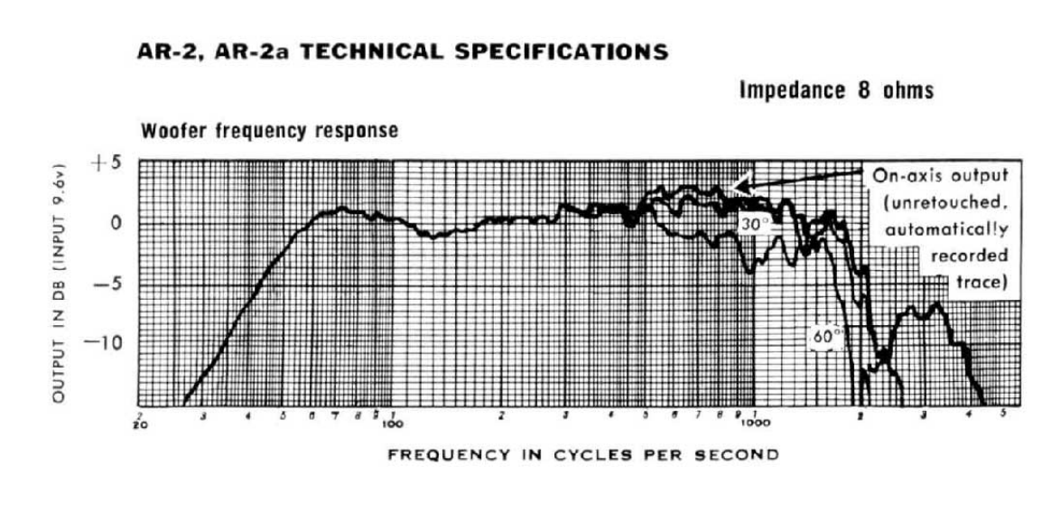

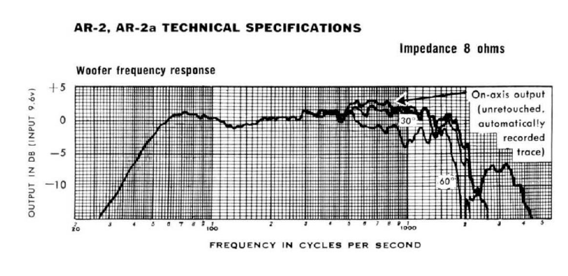

Те же АR-2/AR-2A
АЧХ головки НЧ в корпусе размером 343 х 610 х 292мм (грубо 40л чистый объем) имеем подъем на +5дБ или наоборот, завал в области 120Гц даёт такой обман. В итоге будет так Fb ~ 70Гц, Qb ~ 1
Что в данном случае уникального?
Такой результат можно получить с динамической головкой у которой параметры:
Sd = 350cm^2
Fs = 40Hz
Mms = 30g
Cms = 0.52mm/N
Qt = 0.6
Vas = 90L
Вполне достижимые параметры для головки 10" с учётом номинальной мощности 20Вт, с куриной катушкой где основная масса приходится на диффузор.

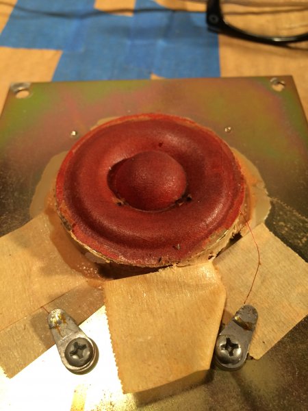

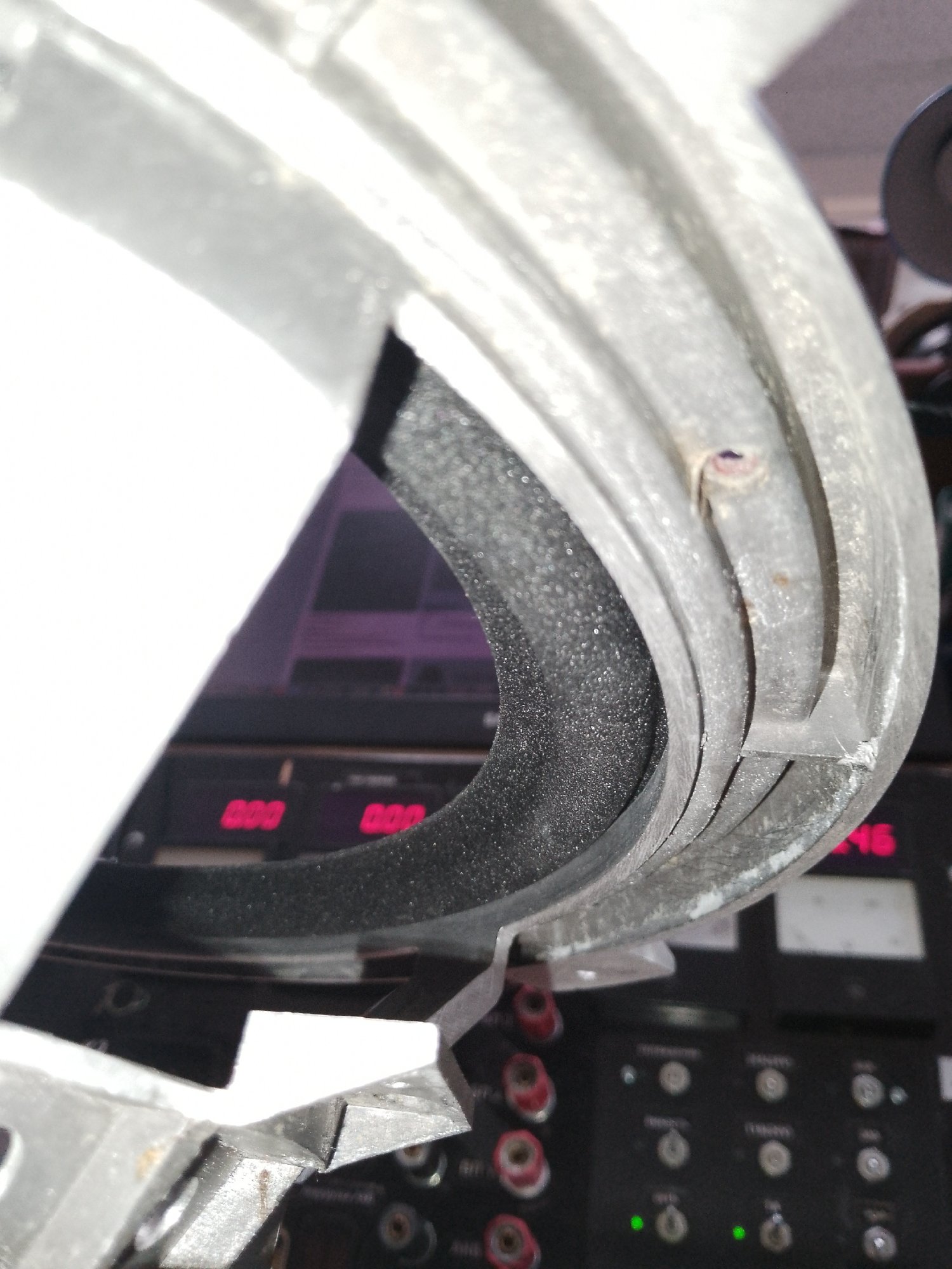

Валяются вот такие подвесики для микробасовичков.
А тут вспомнились такие СЧ
И подумалось а так ли плохо, если подвес в купольника будет крупный высокий? Может крупный подвес будет просто играть роль частичного излучателя и всё там нормально будет?
8" то я тоже приведу в норму и им понадобится СЧ. А купольные мне понравились.

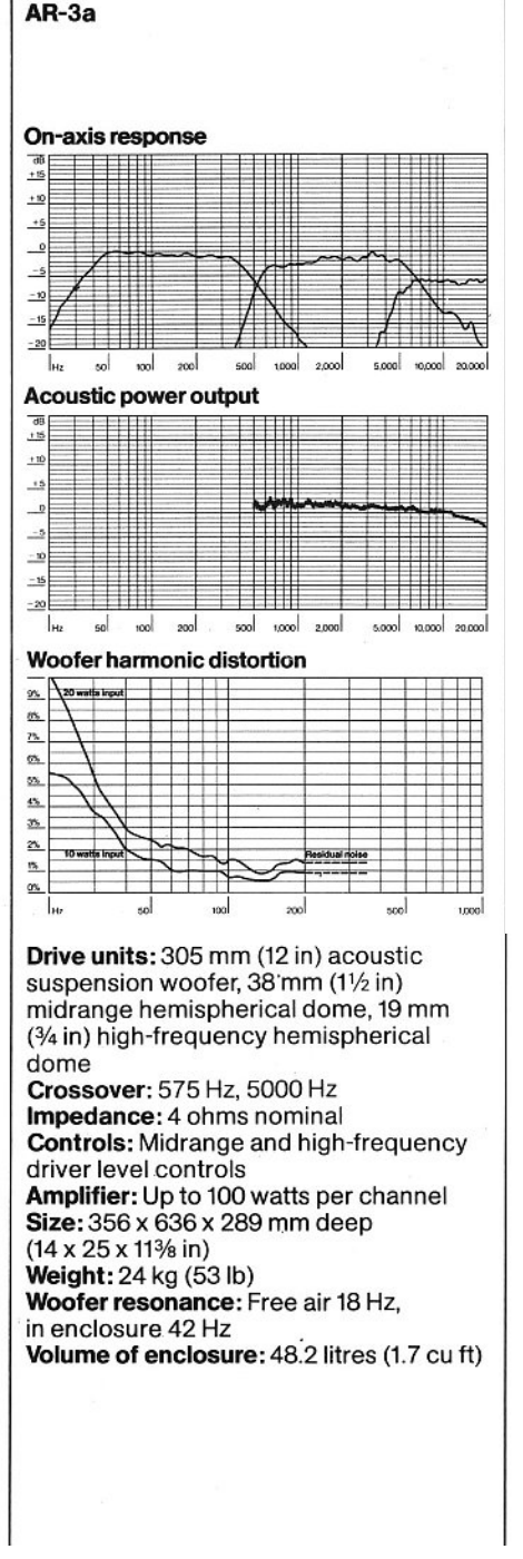

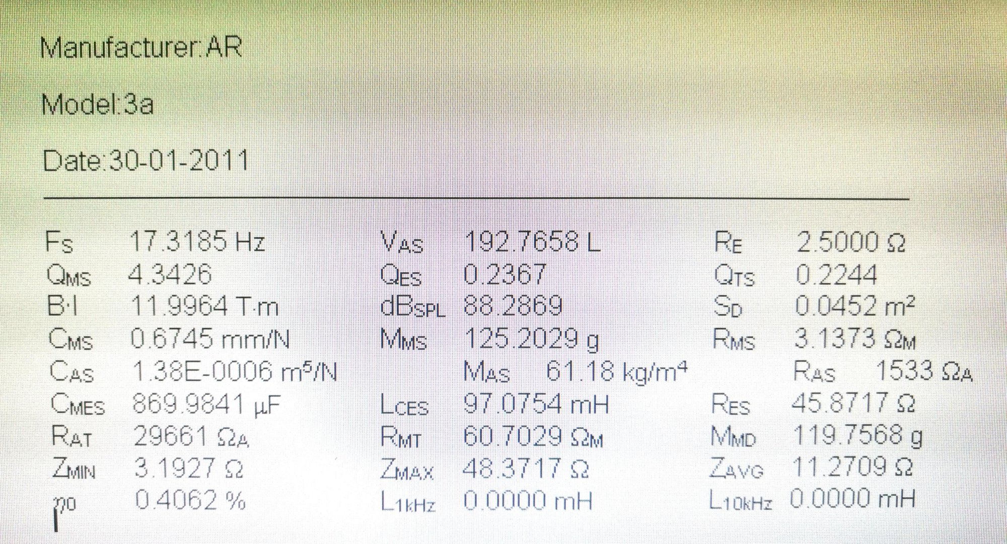

Не могу сказать на сколько параметры правдивы, но вот такое мне попалось на 12" НЧ от AR3a.
Всё может быть, у АR3a самая гладкая характеристика, имею ввиду без форсажа на частоте резонанса:

Те же АR-2/AR-2A
А где ? Где подъем на 5Дб?
ПС Ничего, что там сетка 0,5Дб? Такой динамик чейчас поискать еще нужно.

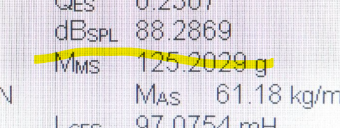

Ну, кстати, подвижку тут лёгкой язык не повернётся назвать 125г. Не нашёл данных по 100гдн-3, но есть ощущение что тут подвижка тяжелее раза в 1.5-2
Так иначе откуда низкий резонанс?
Да, меня вес сильно смутил. Не может такая тяжеленная подвижка нормально состыковаться с СЧ 40 мм. Обязательно
бы ругались на не слитность звучания.
Мне кажется там скорее 60 грамм. Про диффузоры писали что не прессованные. Катушка как у 30гд-2 50 мм в 2 слоя 1 дюйм высотой. Не откуда там такому весу взяться.
