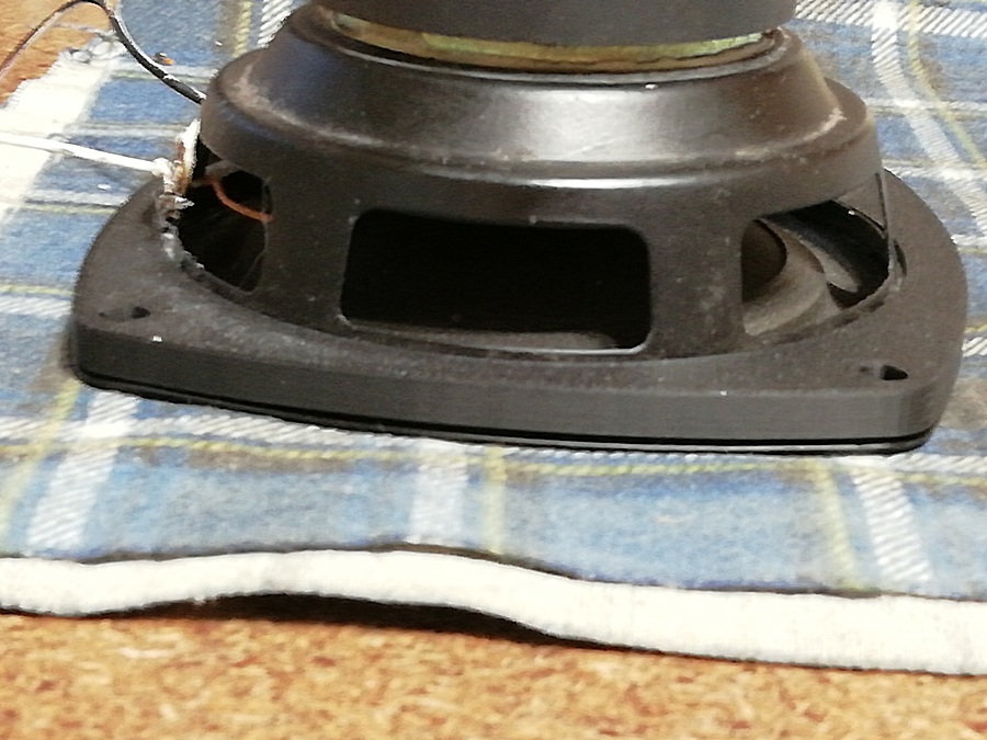

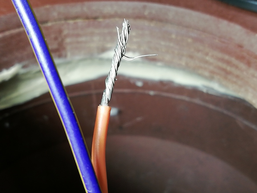

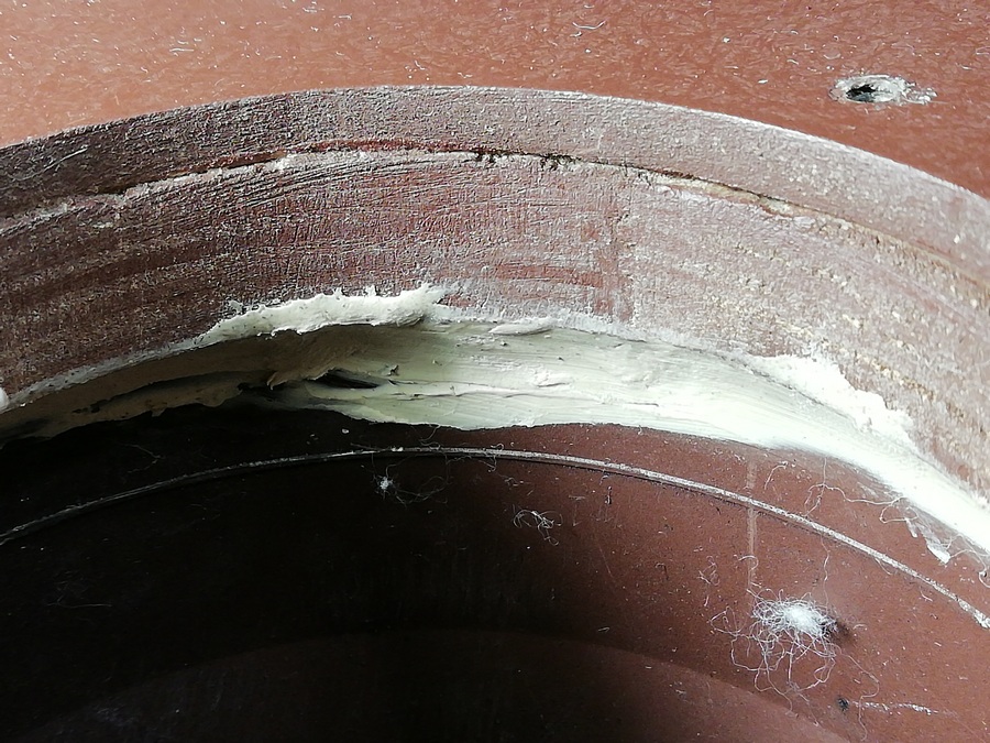

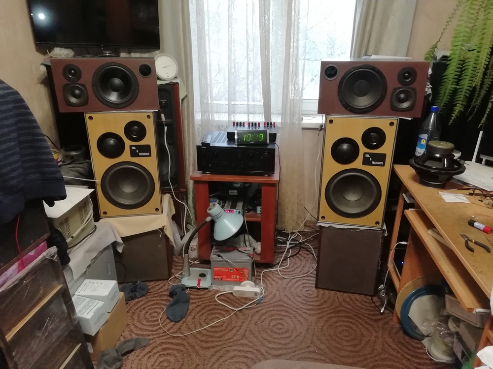

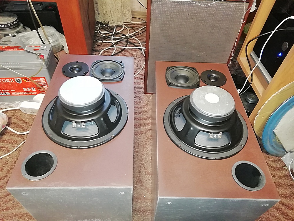

Скрутки даже полезнее специальных зажимов.Акустику собрал обратно. Звукоизолирующие колпаки дополнительно промазал с внутренней стороны пластилином

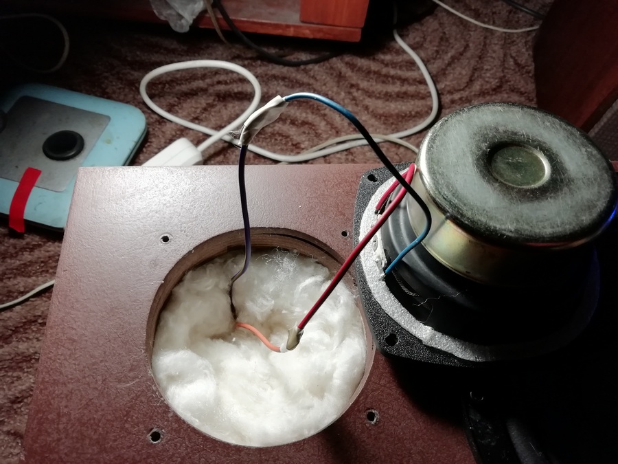

Соединение СЧ динамика с фильтром на скрутках

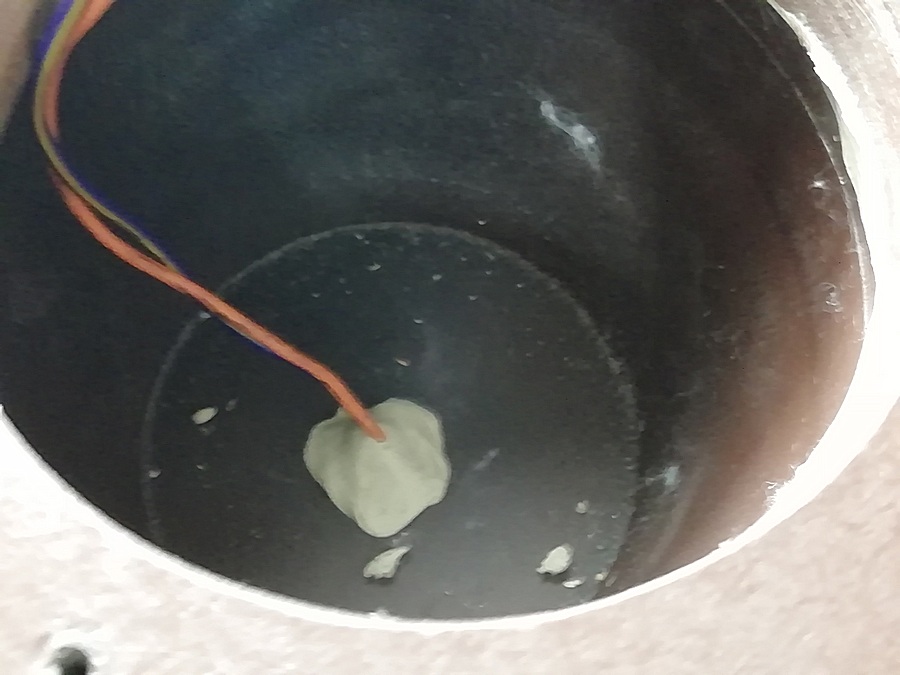

Ввод проводов в колпак тоже запаластилинил

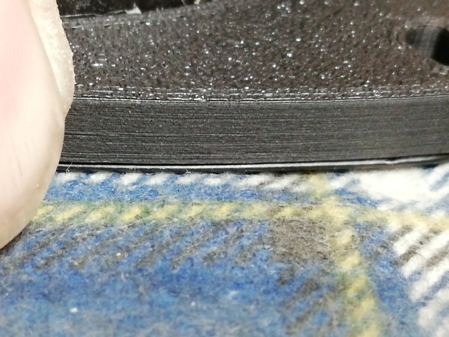

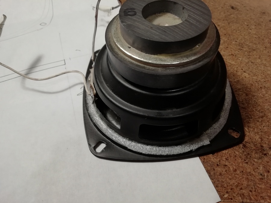

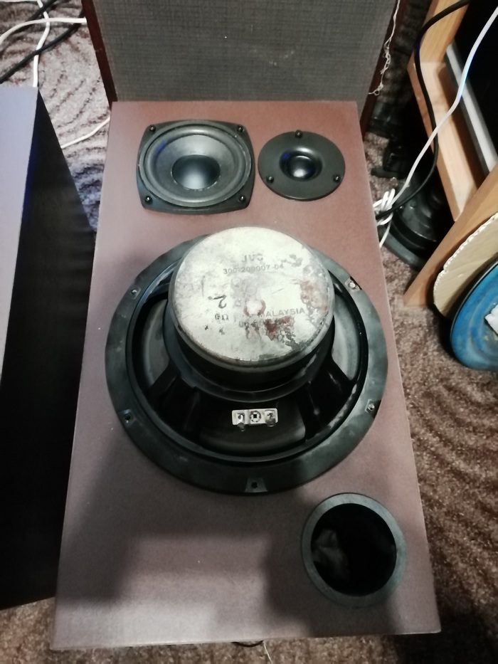

По проставке, рядом с корзиной динамика, пустил полоску не очень толстого пенополиэтилена
Посмотреть вложение 155994 Посмотреть вложение 155995

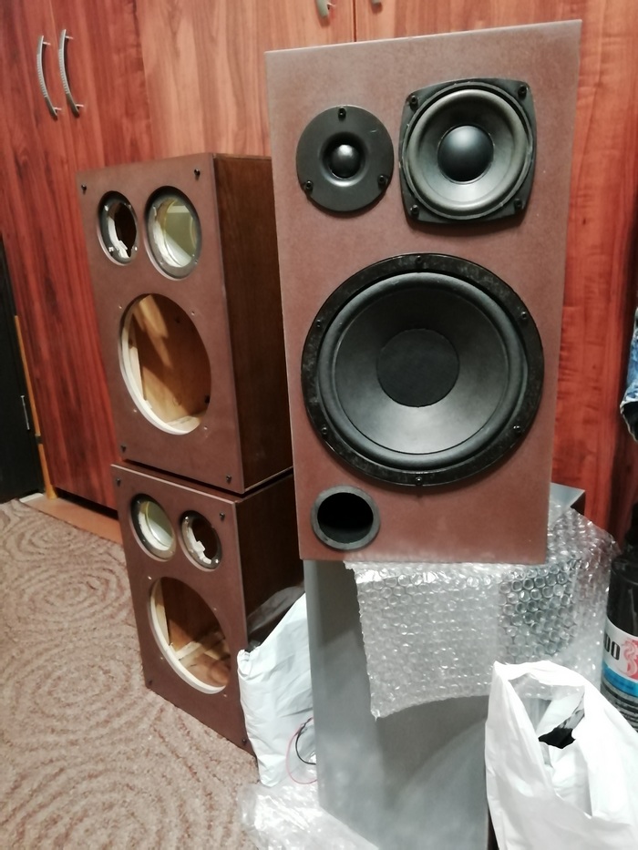

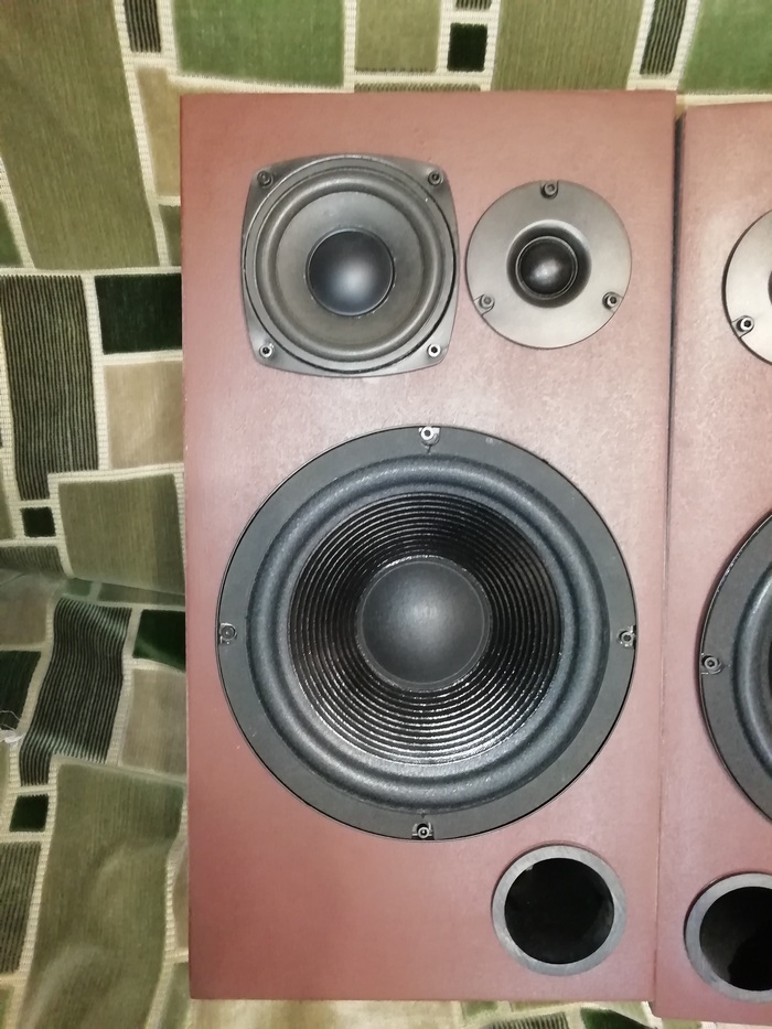

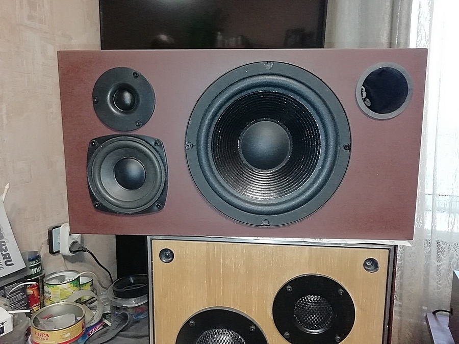

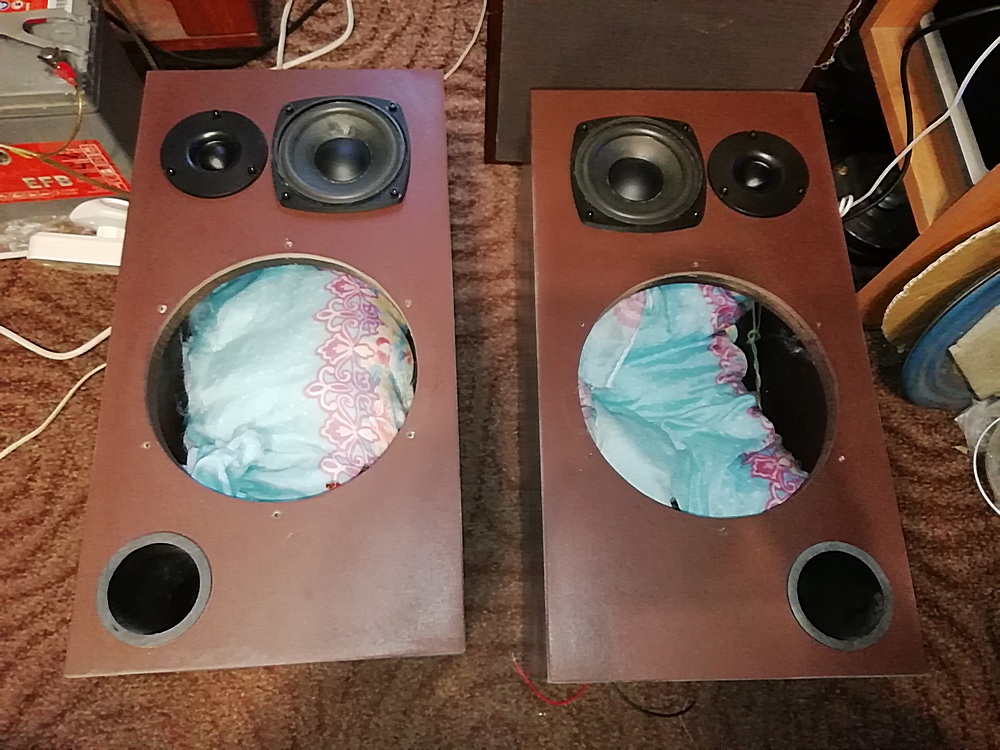

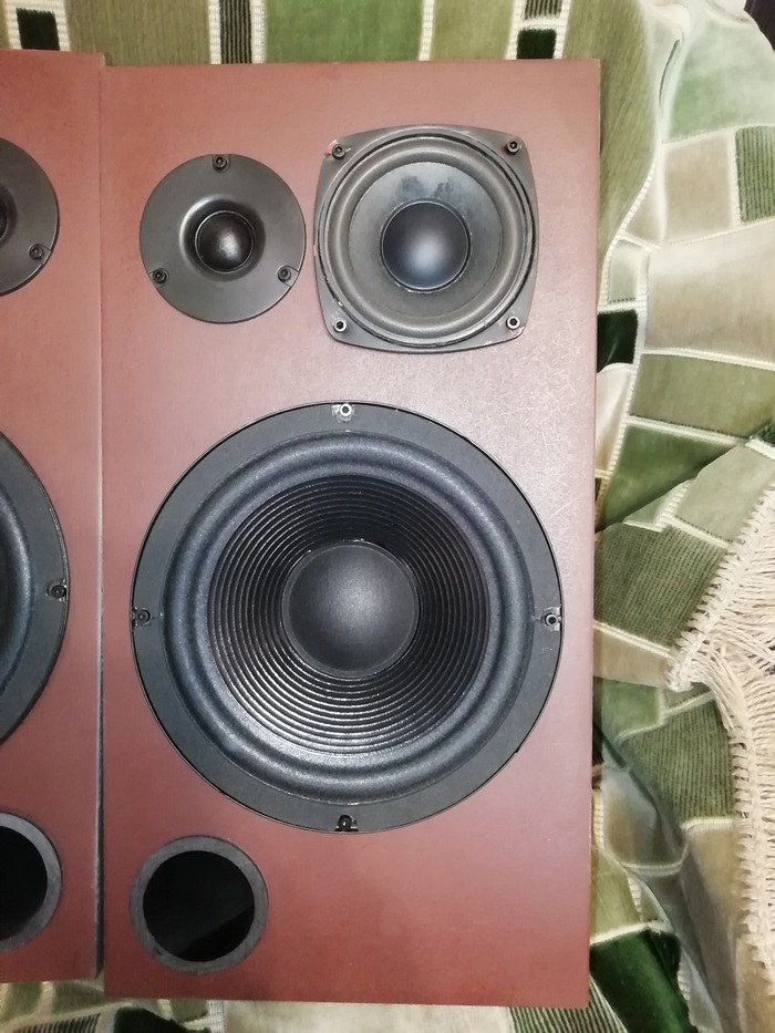

Динамики на место. И да. Всё сделано не напрасно. Динамик не зависает в нажатом состоянии конечно, но время на возврат ему требуется.
Посмотреть вложение 155996 Посмотреть вложение 155997
Акустике дал просраться! Очень серьёзный звук. Есть конечно небольшие претензии к ВЧ диапазону - очень отзывчивы начиная с 2000 Герц. Если оставлять первый порядок - нужно уменьшить ёмкость хотя бы на один мФ. С 3,0 до 2,0. Либо добавить катушку индуктивности 0,3....0,4 мГ организуя второй порядок. Пока отставил в сторону. Жаль фото не сделал.

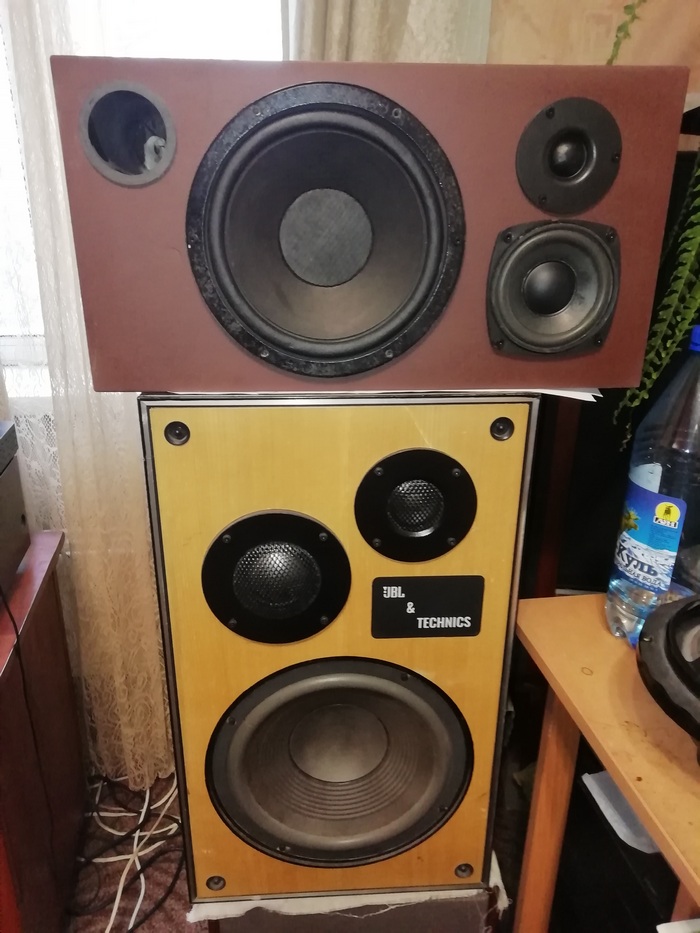

Временно уберу в шкаф. Приедут JBL-евские восьмёрки, примерю их и по факту будет принято решение по ним.
