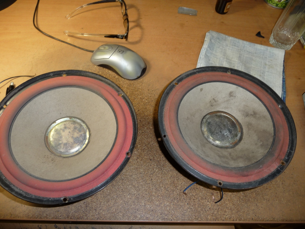

"Вега 35АС-105-1", что внутри.

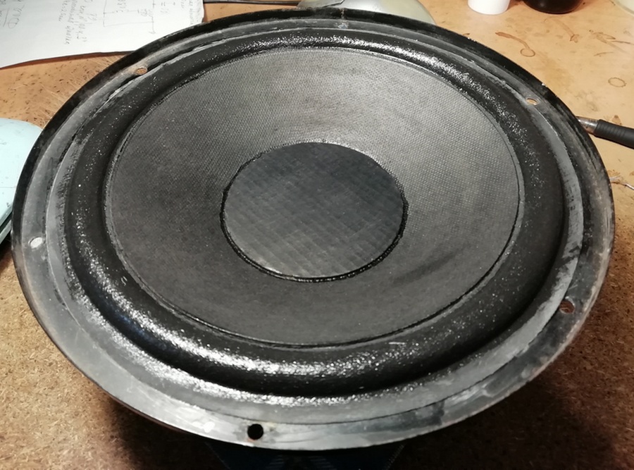

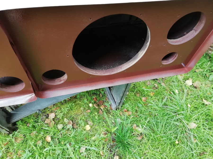

Я как как раз на днях свой авто обрабатывал и именно этой мастикой. Чтобы хоть как то снизить вибрации, нужно наносить слоёв наверное десять. Более рационально покупать резинобитумную мастику в банке и наносить кисточкой.
Вчера хотел немного шлифануть морды корпусов, но мастика на отлип ещё не слаба и древесной пыли на неё не хотелось.

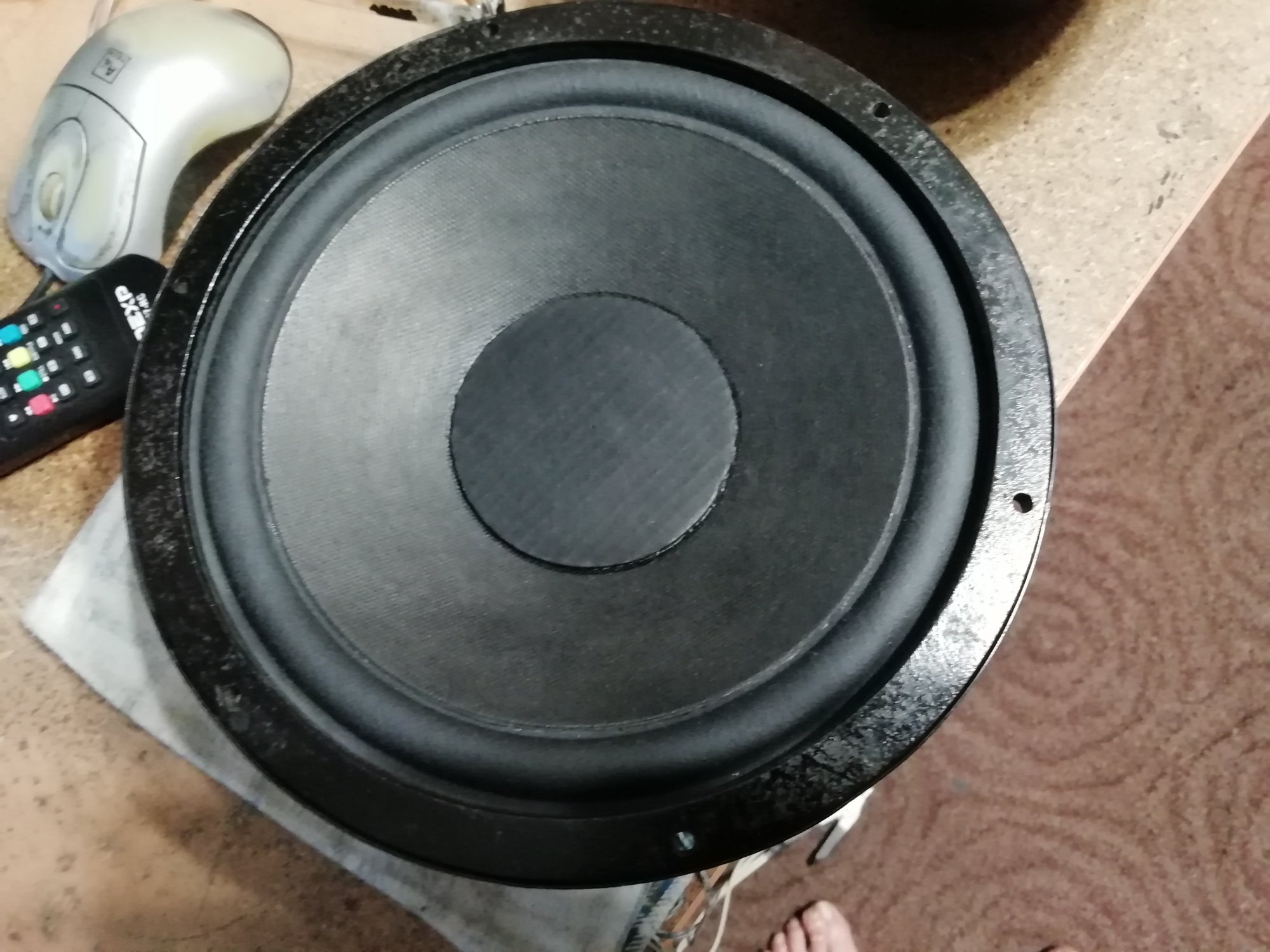

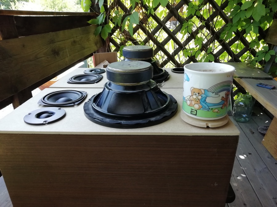

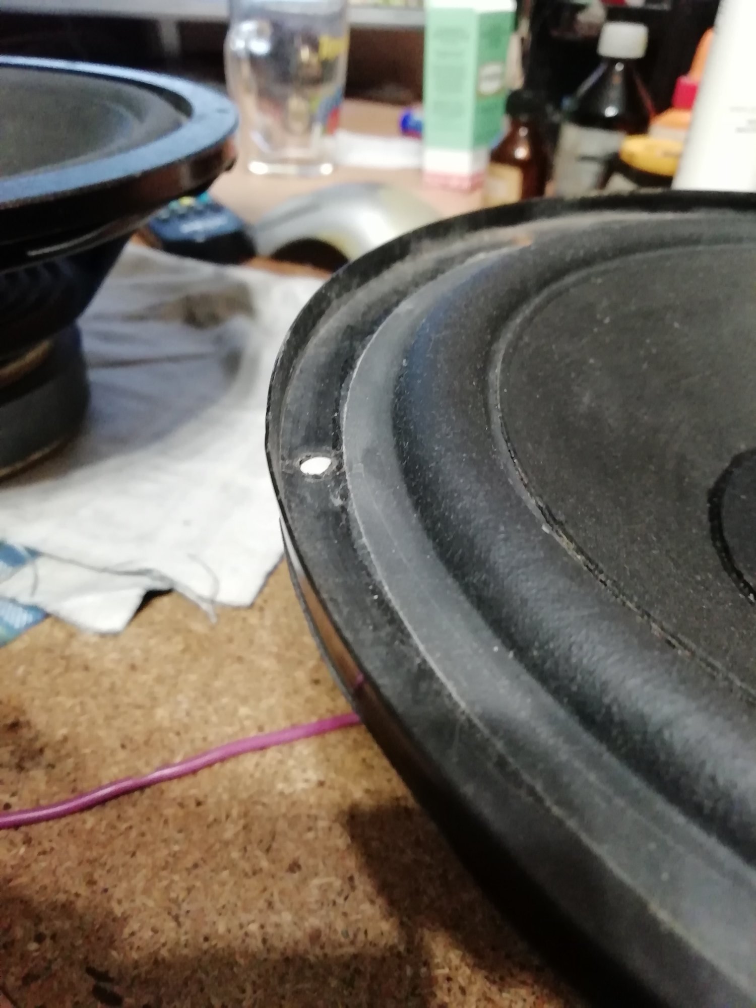

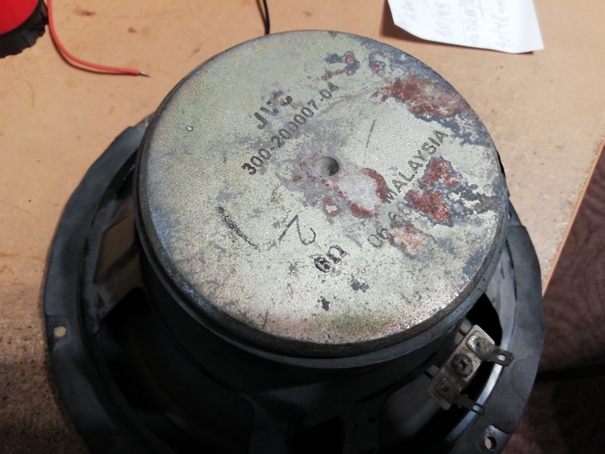

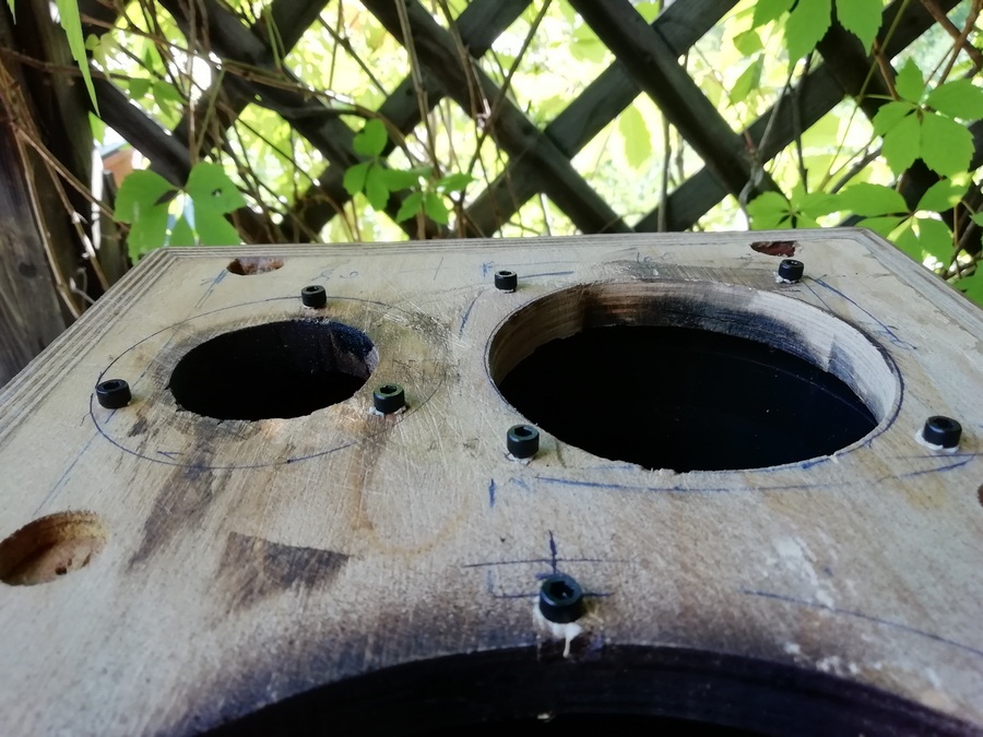

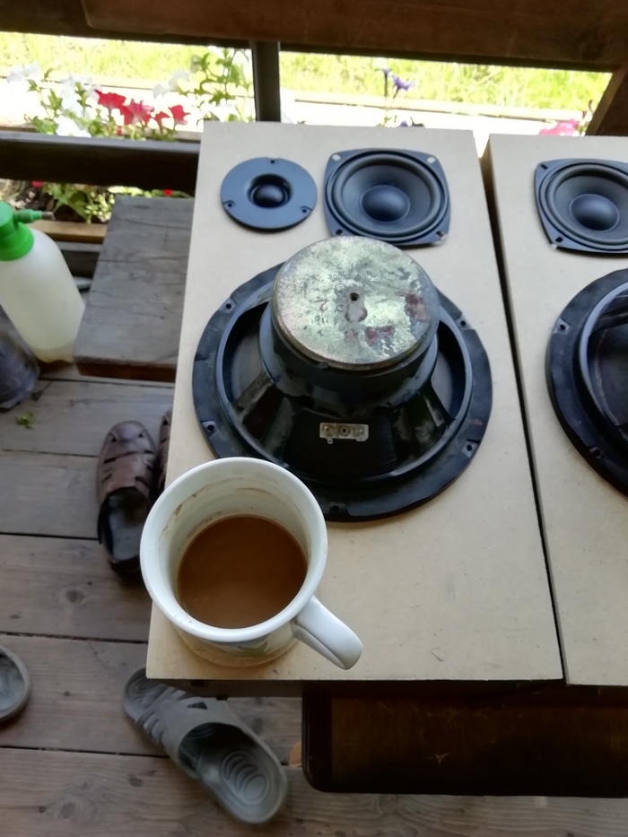

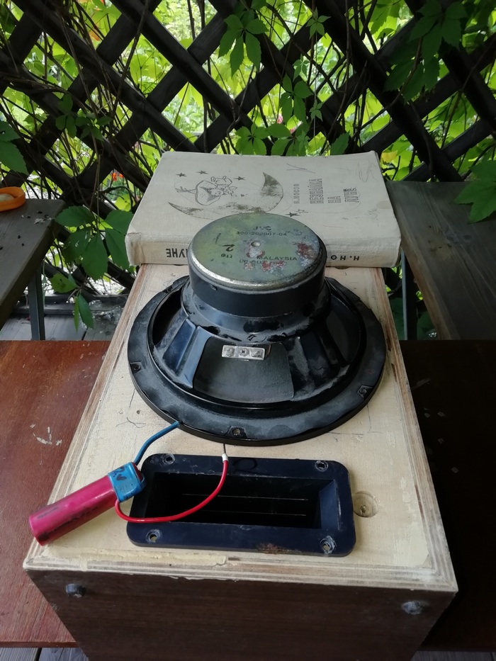

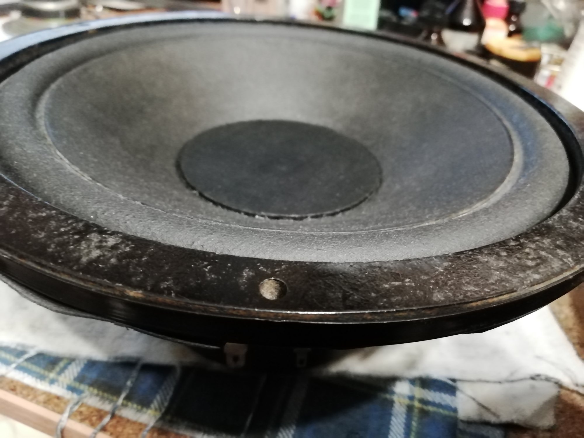

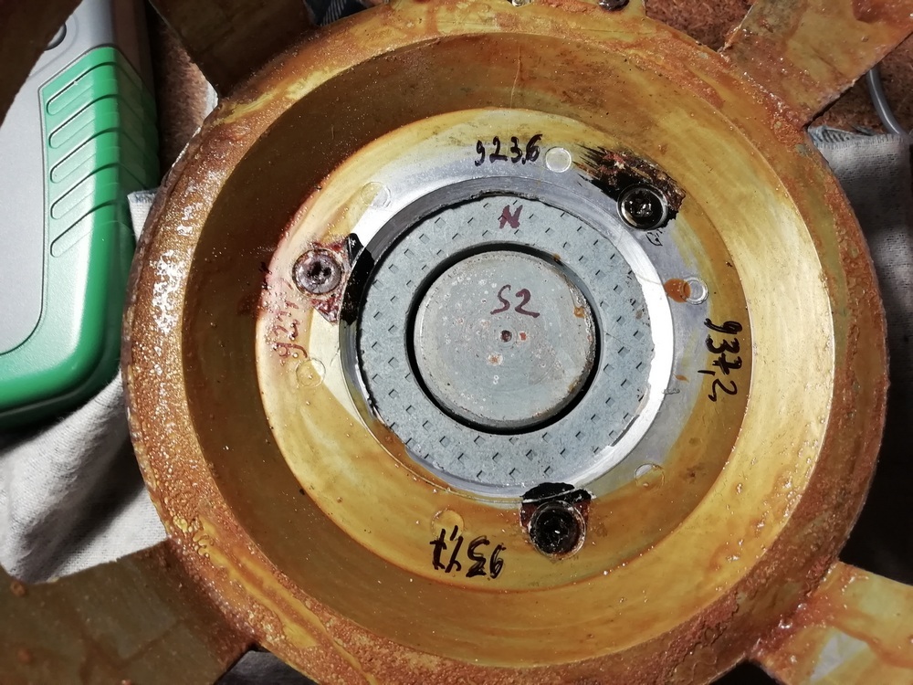

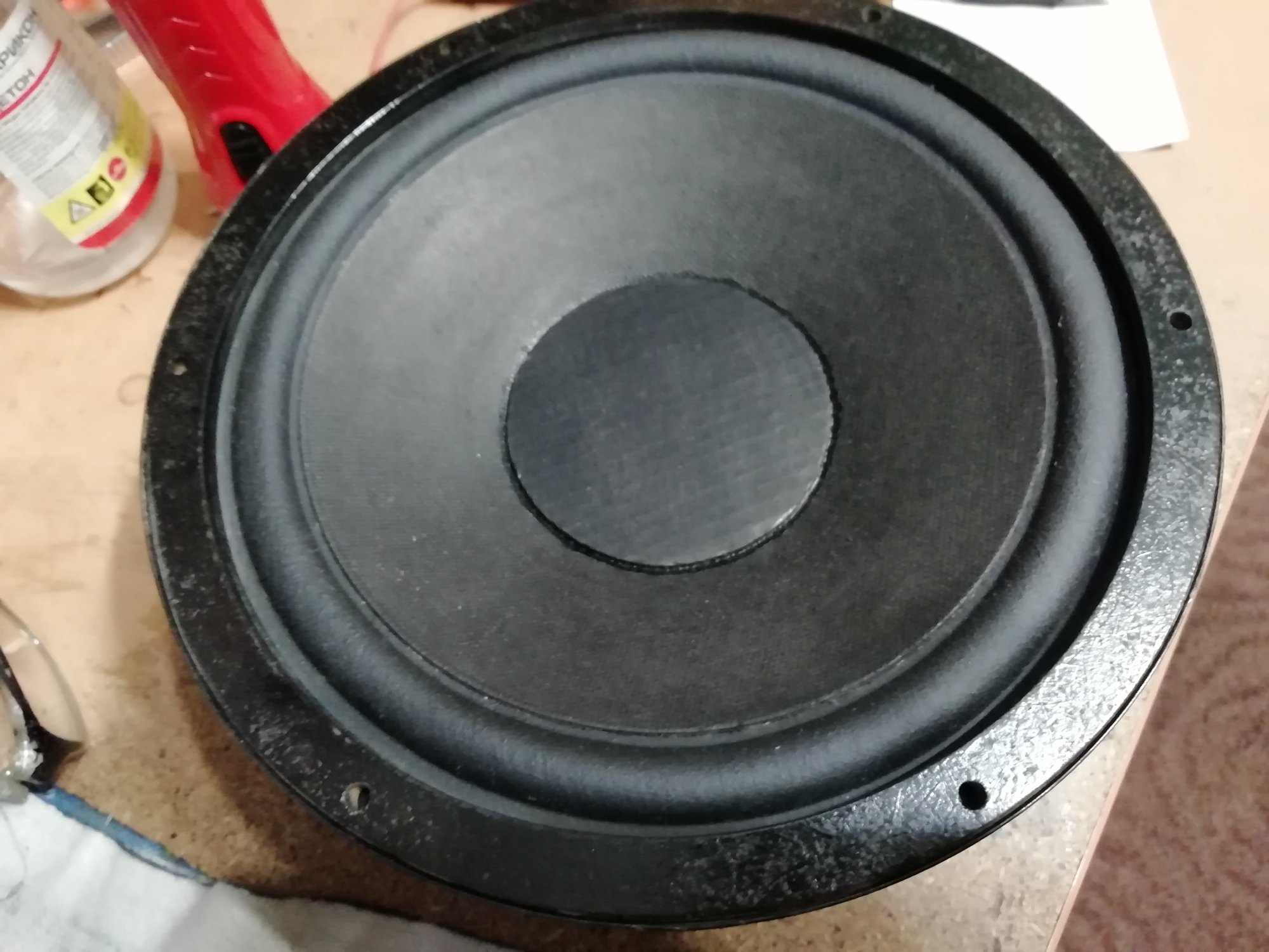

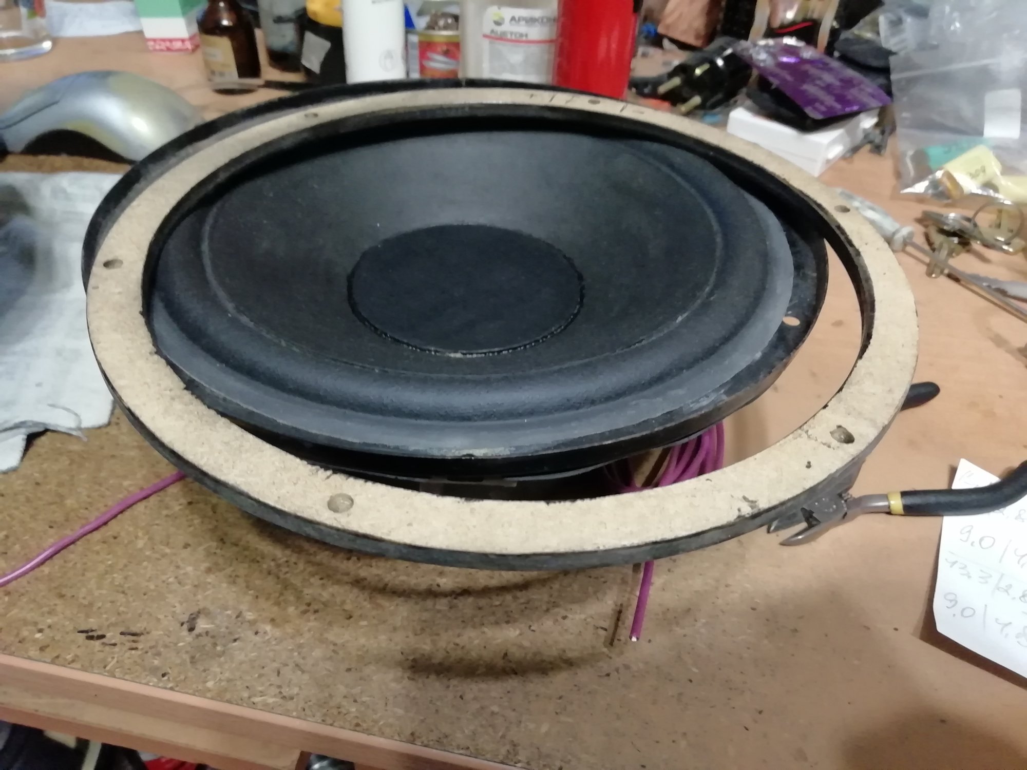

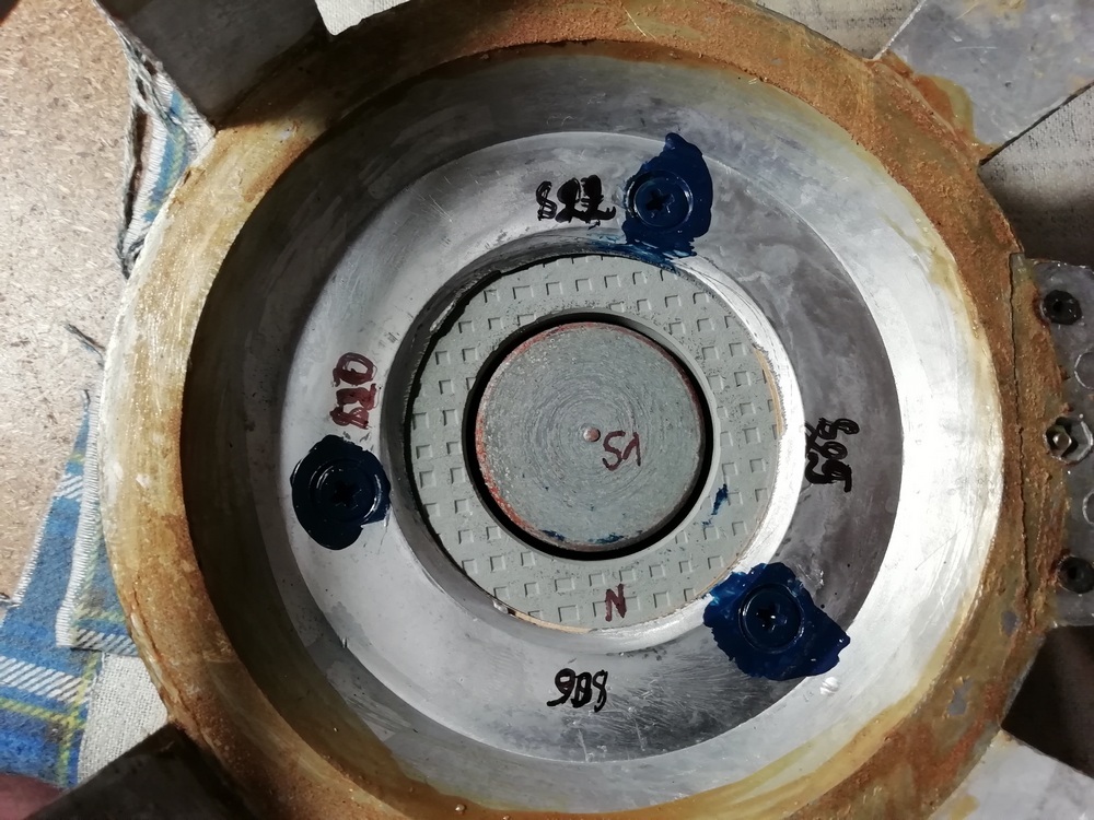

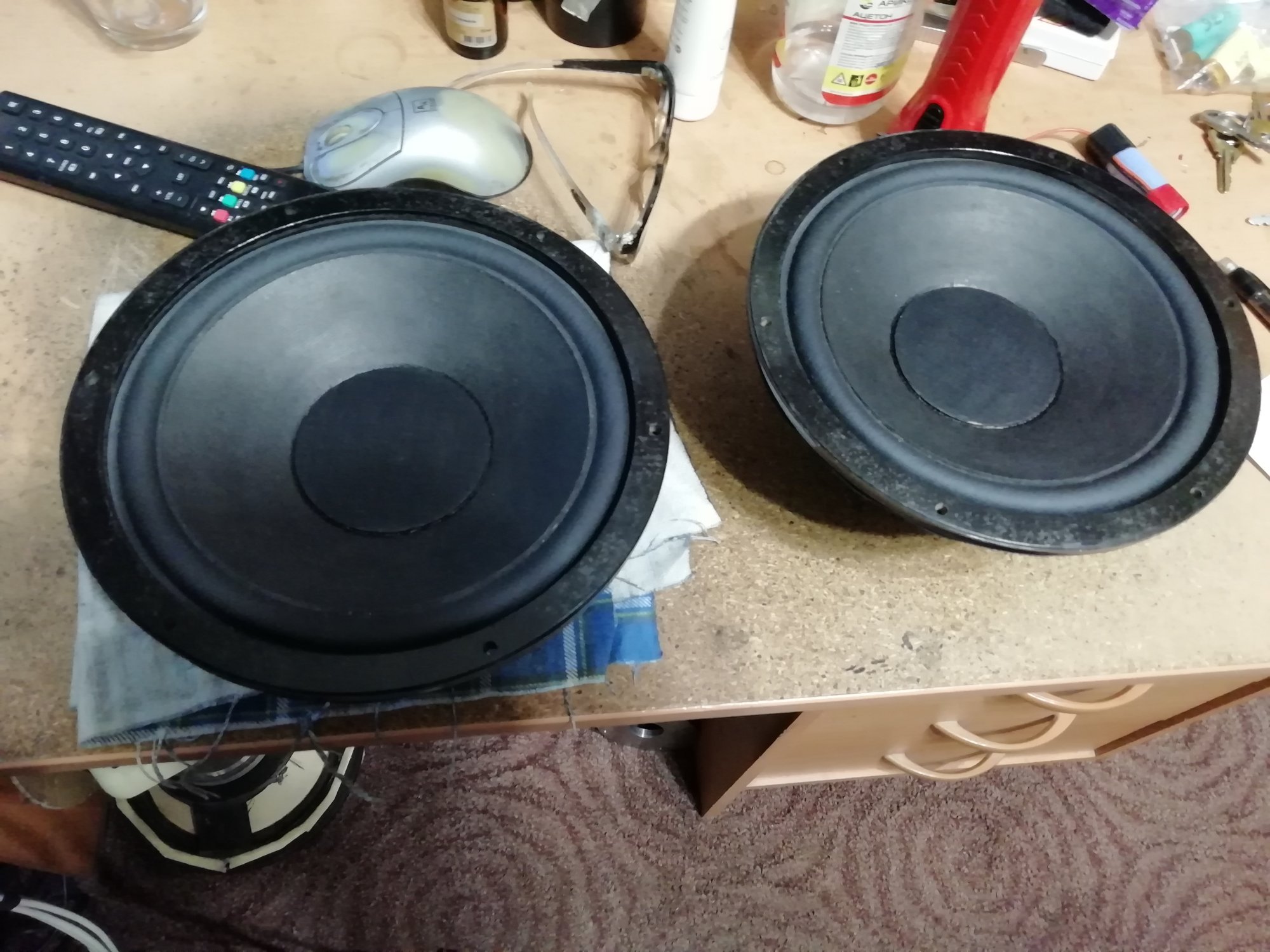

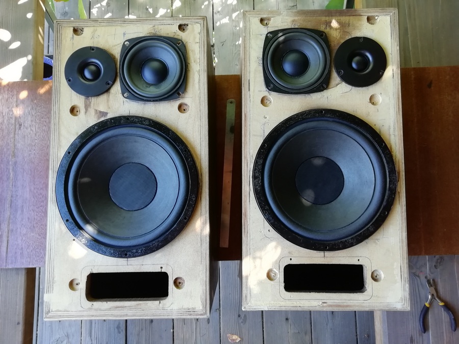

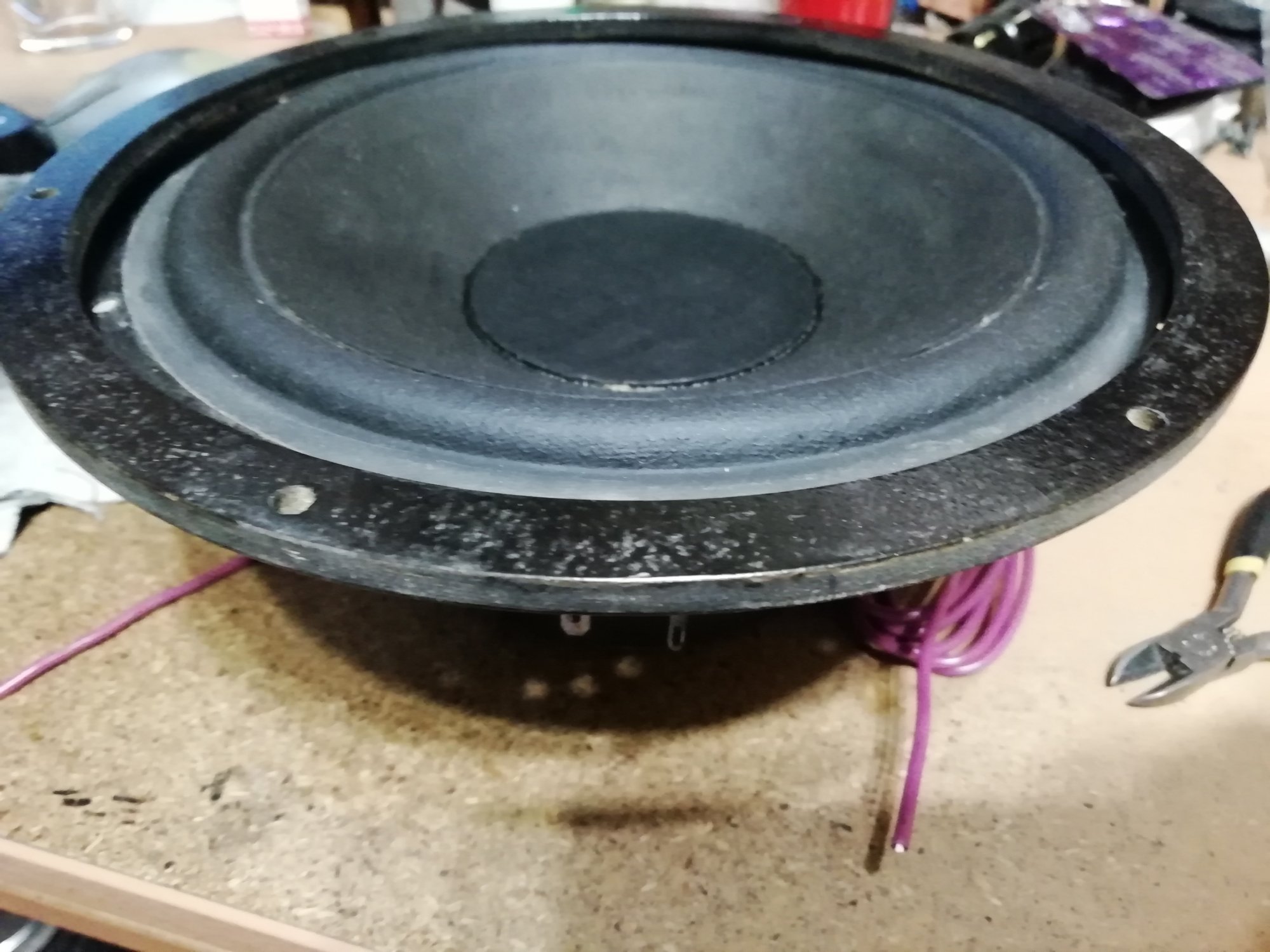

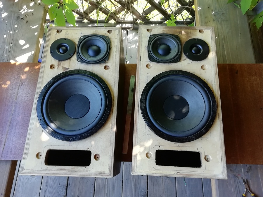

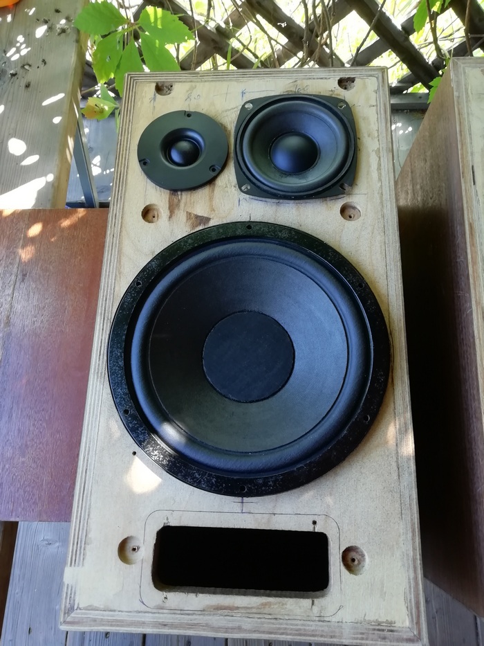

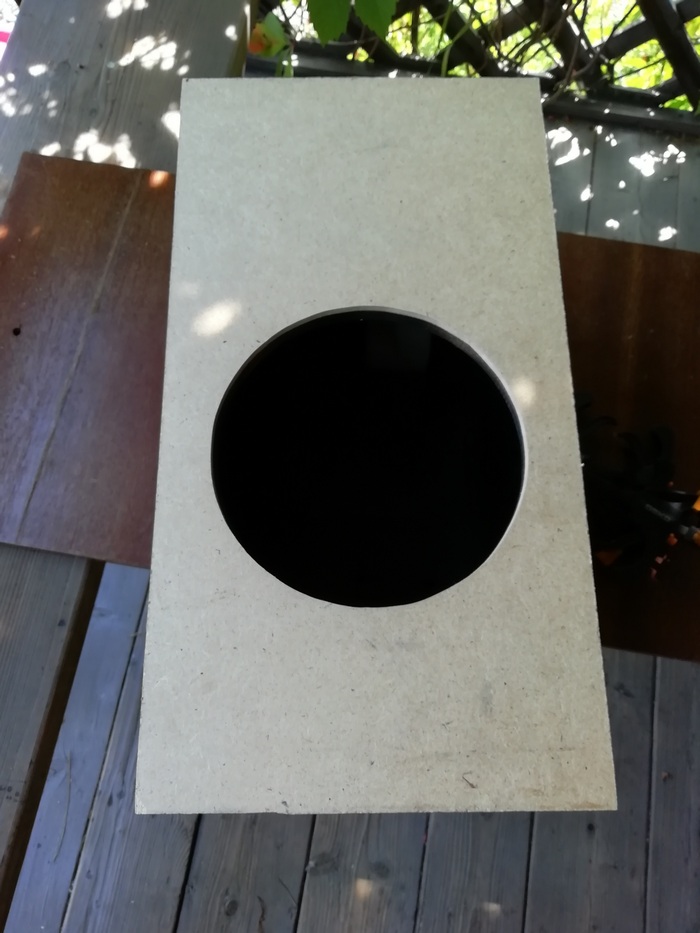

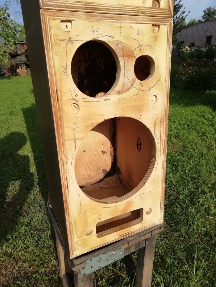

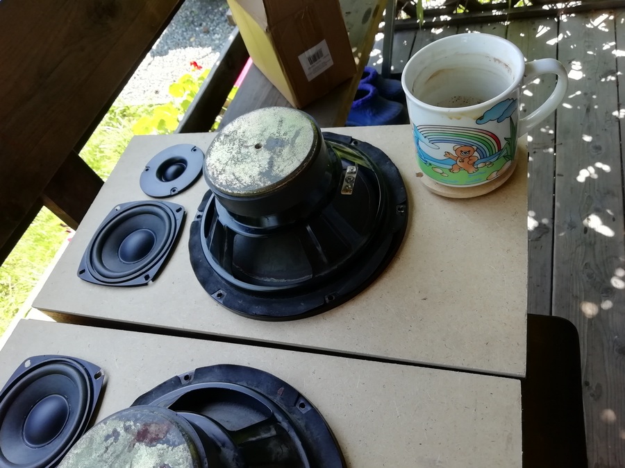

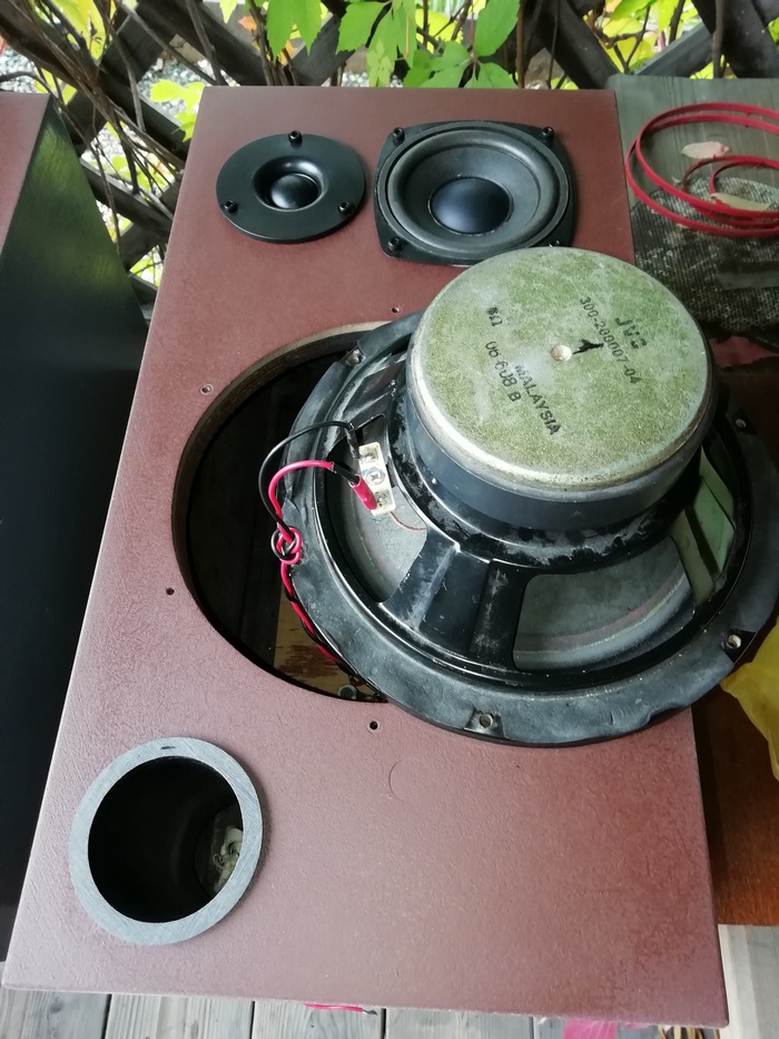

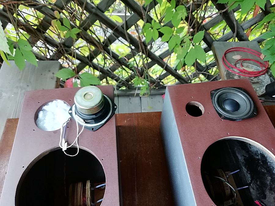

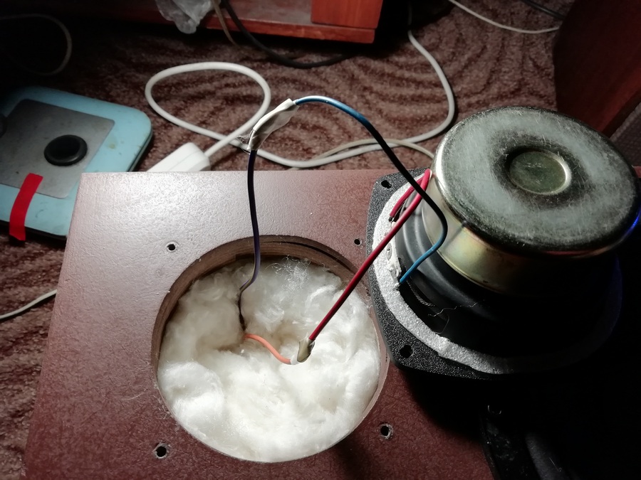

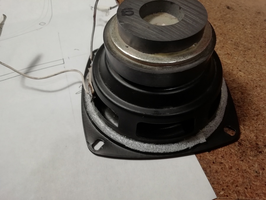

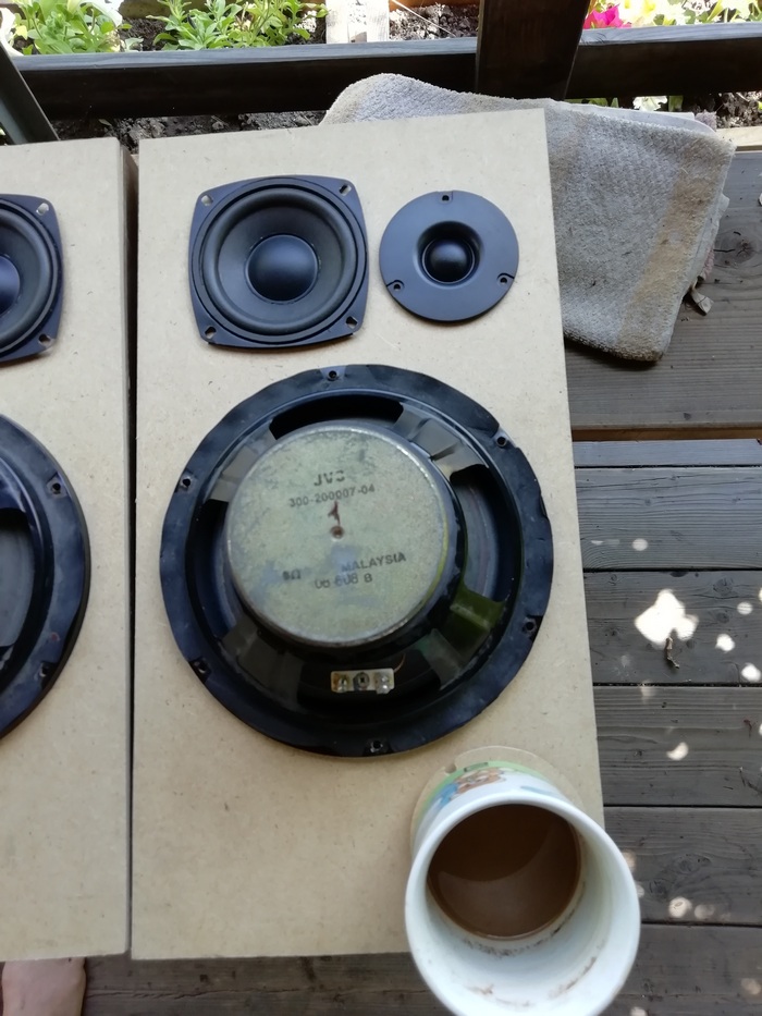

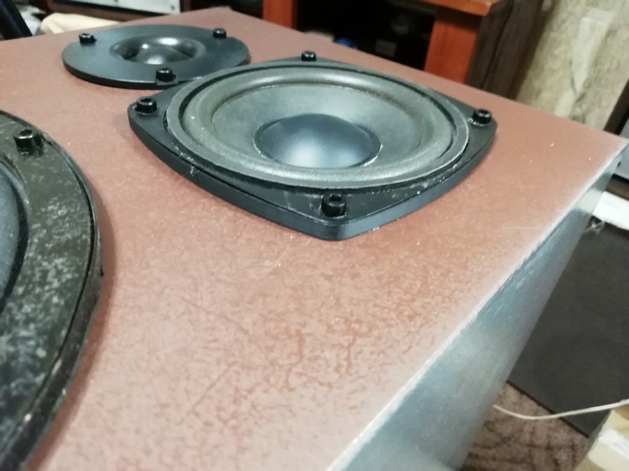

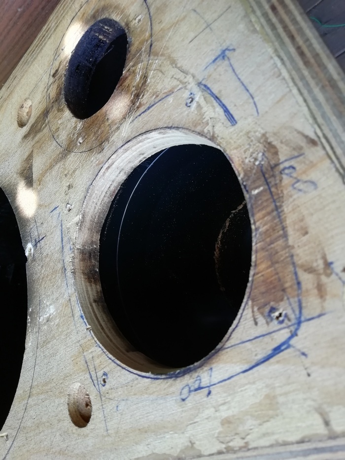

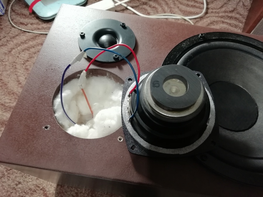

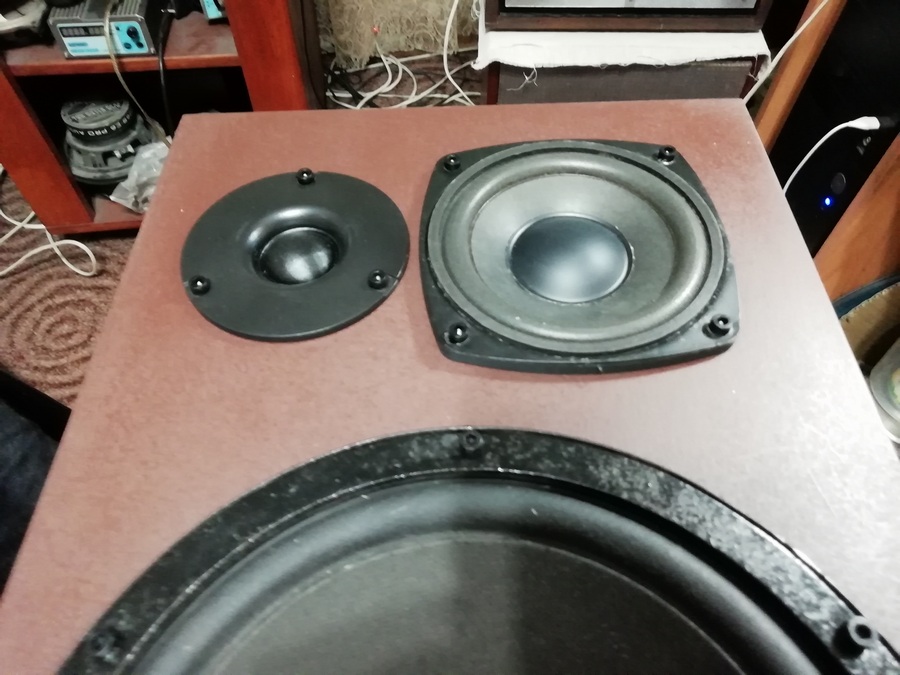

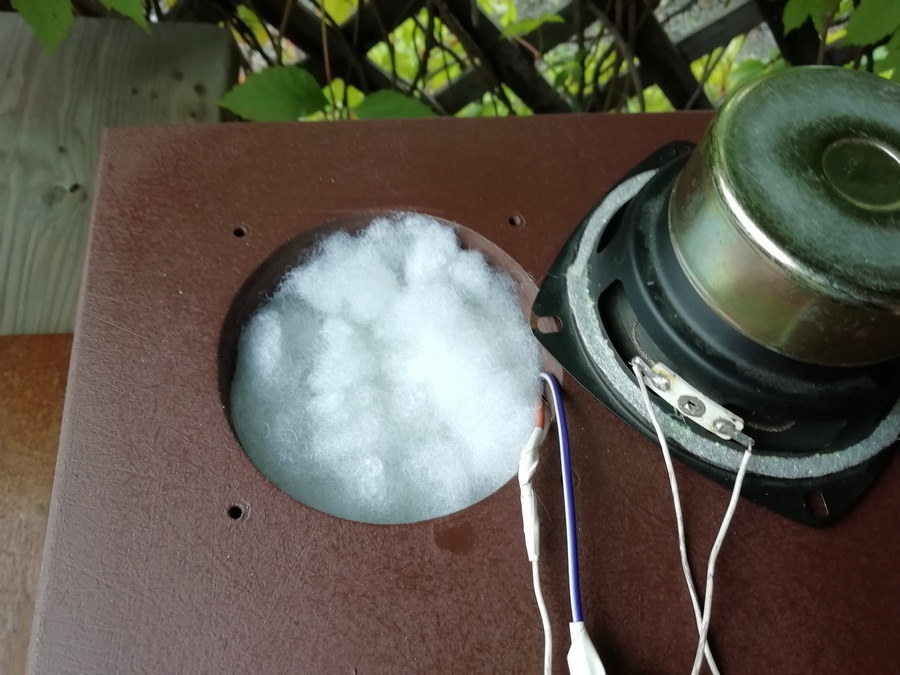

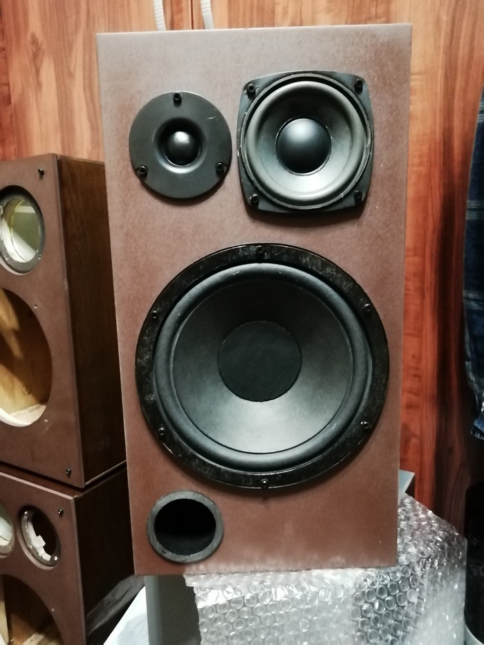

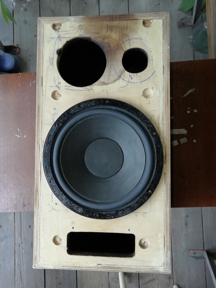

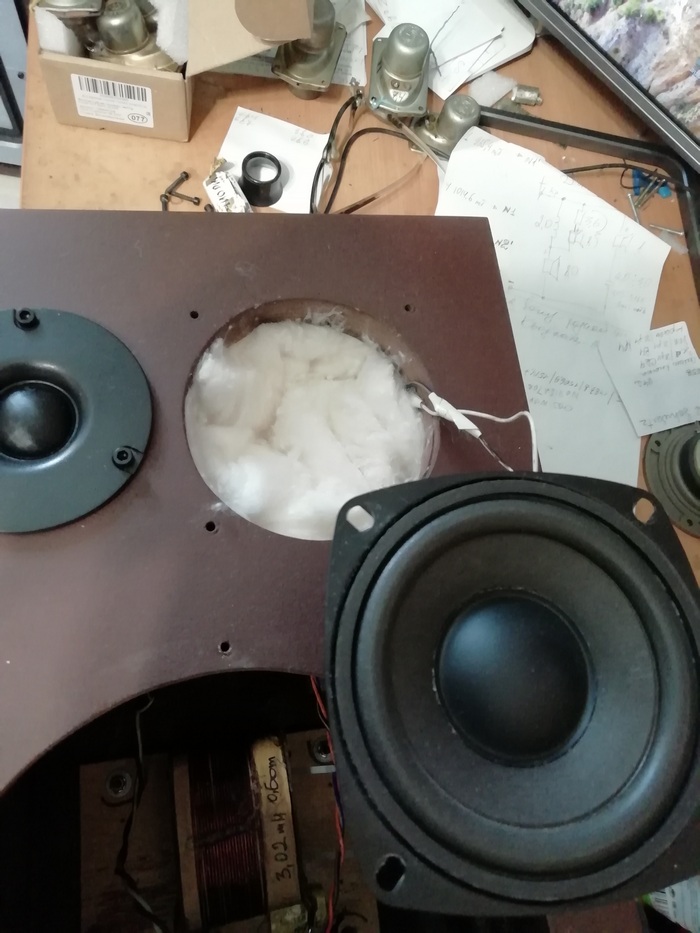

Примерил 8" НЧ в отверстие корпуса
Всё легло без всяких люфтов. Ка специально друг для друга.

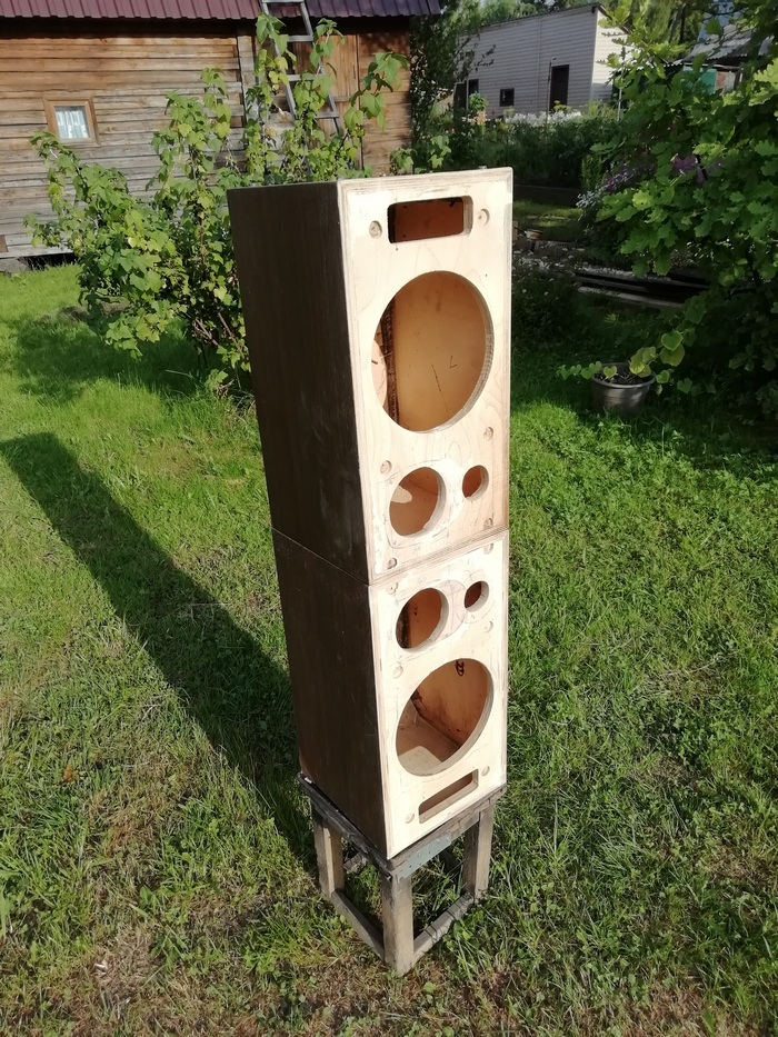

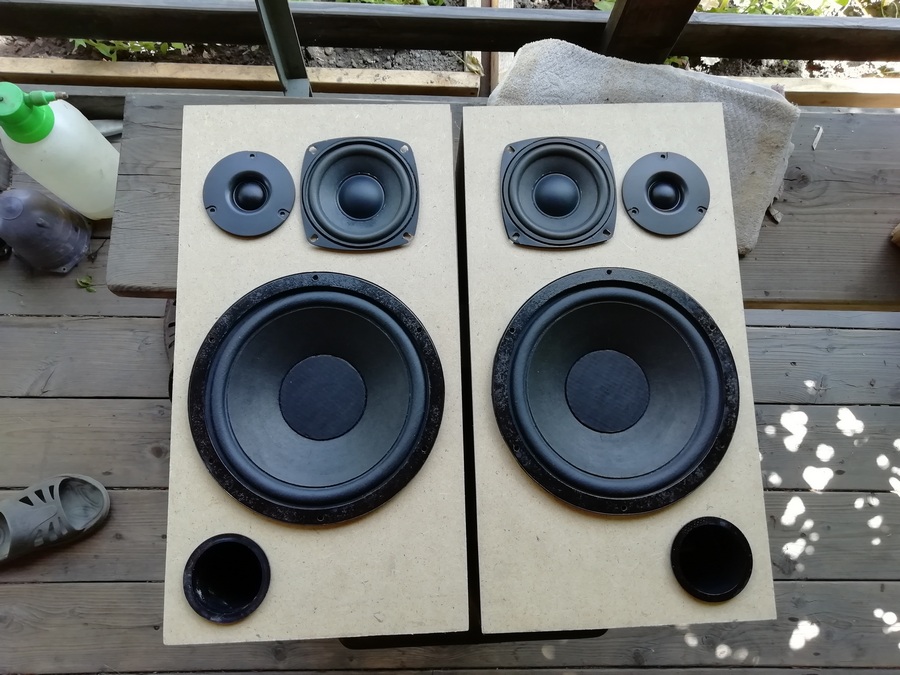

Закрыл отверстия СЧ/ВЧ и установил ФИ
Перевернул динамик мордой на отверстие

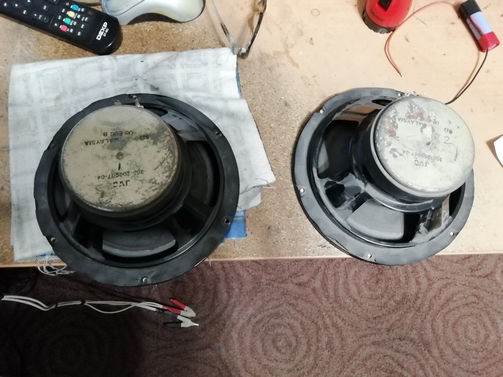

И четырёхвольтовой батаерйкой
поёрзал в разной полярности по входному клеммнику. Ну что сказать... Всё должно срастись. Попробовал ФИ заткнуть - разницы не особо заметно. Убрал ФИ - просто фуууу.
Придётся собирать без новой декоративной морды. Погонять с ФИ и без. Что понравится больше, то и делать. Т.е. в новой, накладной панели либо вырезать отверстие под ФИ, либо нет.

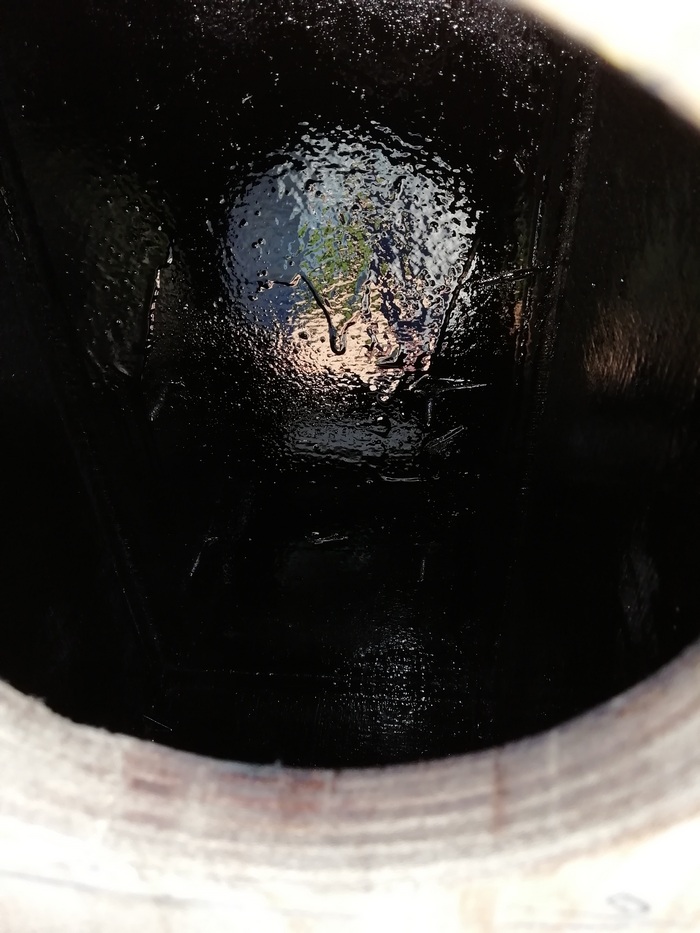

Это ж сколько она выветриваться будет через ФИ?

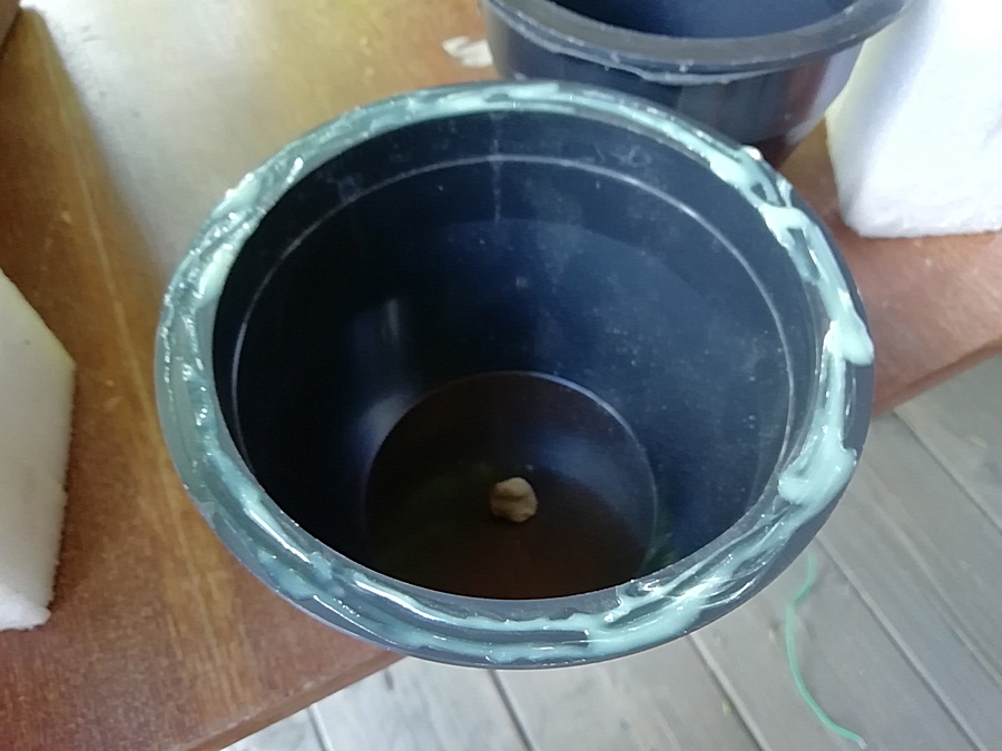

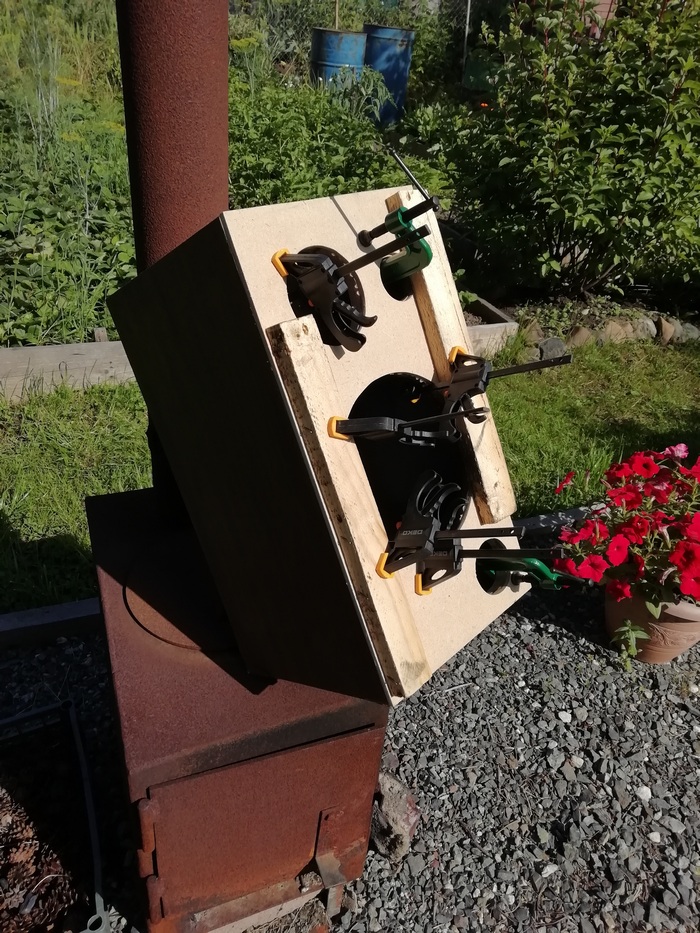

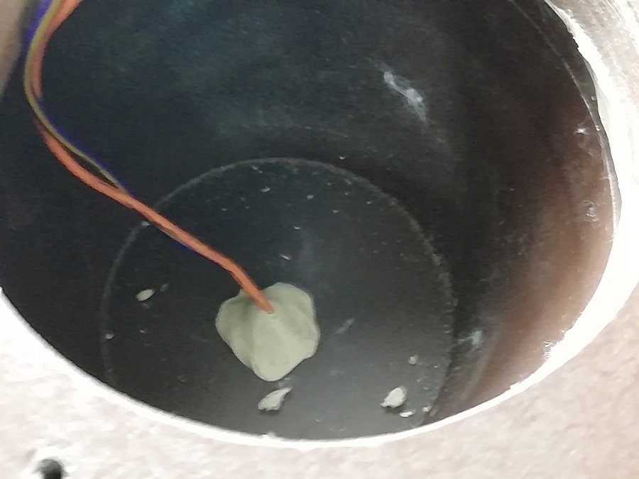

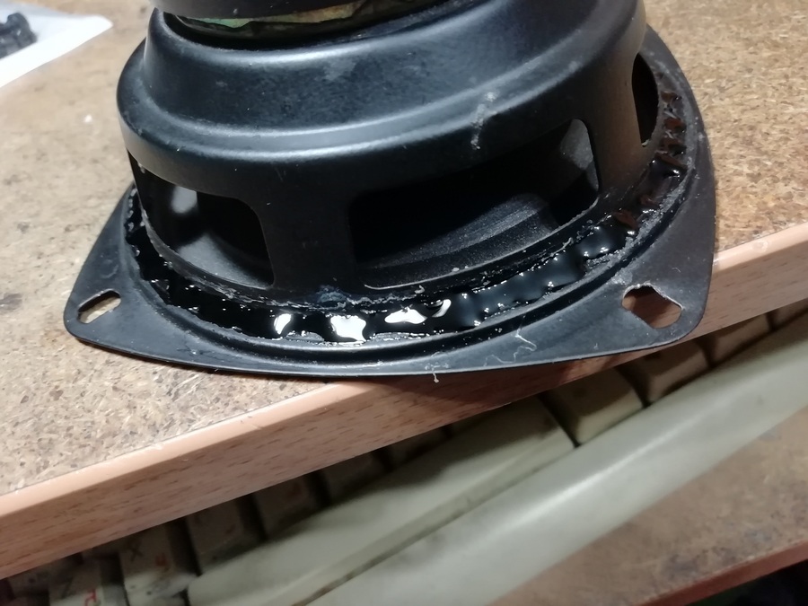

Она уже не пахнет! И не липнет. Ещё разок прошёлся по отверстиям для СЧ динамиков. Вырезал лобзиком, приходится слегка править. Надо было фрезером.

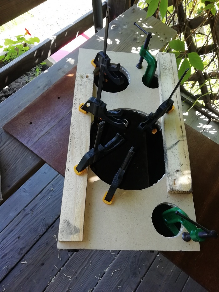

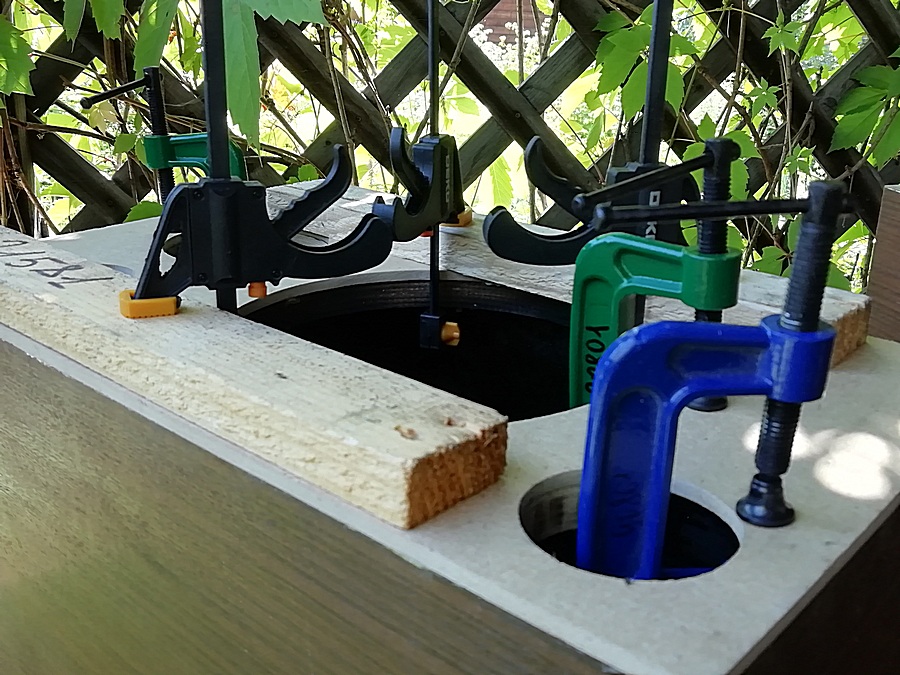

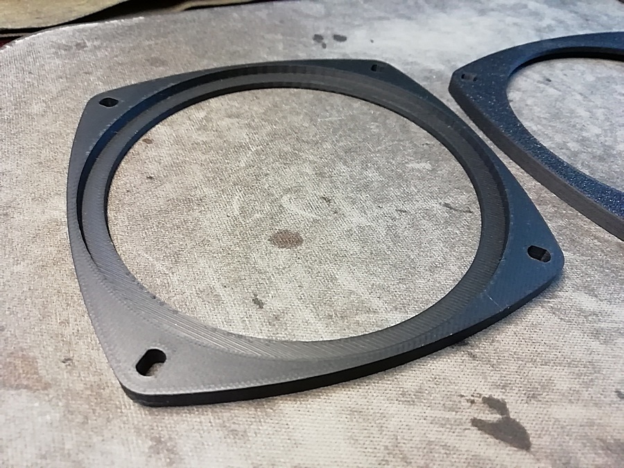

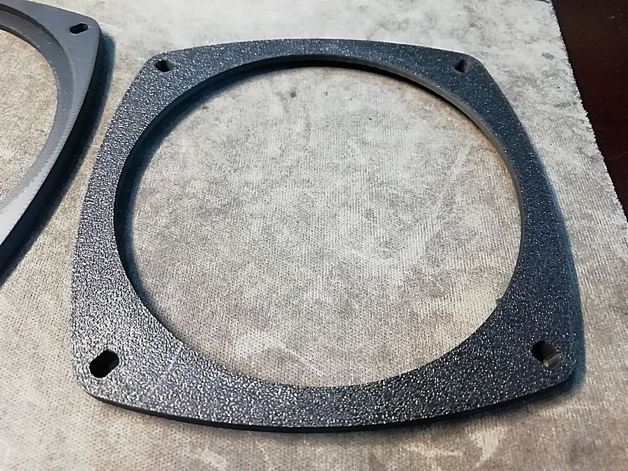

И приклеил с обратной стороны панели защитные колпаки на СЧ головки. На Момент-1
С подпором на некоторое время. Пока приклеится.

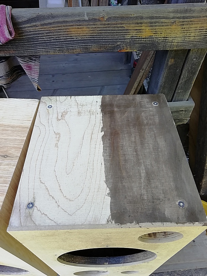

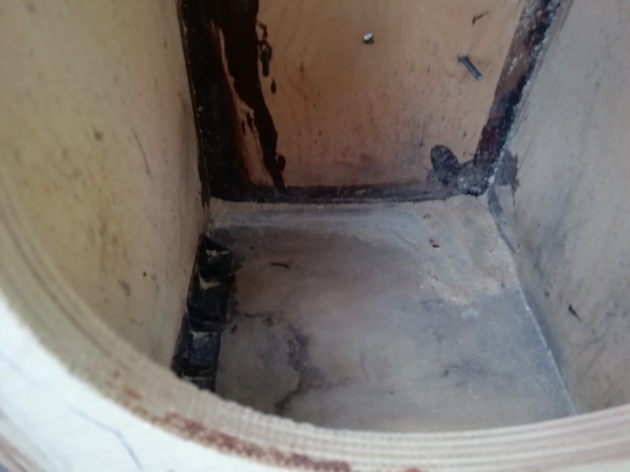

Короче бес попутал однозначно и тонкие фанерные стенки корпусов. Пару раз в прошлом уже обдувал корпуса АС с внутренней стороны подобным образом. Без положительного результата.
Ожидаемо.

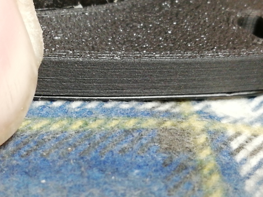

Делал на горячую: резинобитумка S2-3mm –> катанный жёсткий войлок S3-4mm –> резинобитумка S2-3mm –> дюраль-люминь офсетная печатная пластина S0.15mm. В каких-то ящиках: резинобитумка –> офсетная печатная пластина –> резинобитумка –> войлок (пропитанный жиденькой рез.бит., офиґенно жёсткий). Отак оно сработает. Бывало, вместо первых двух слоёв "резинобитумка–люминьпластина" –> автоStP S3-4mm.
!!! Играться с этими "сендвичами" та ну на... Проще, дешевле и без отъедания объёма (который приходилось компенсировать ЗП-холофайбером/синтепоном) – распорки/шпангоуты/рёбра.

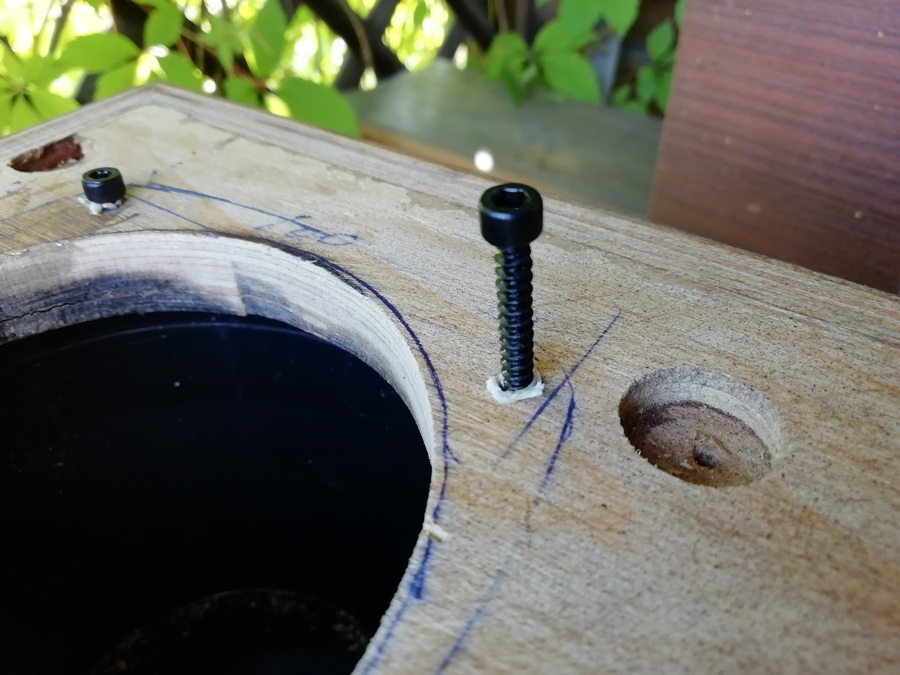

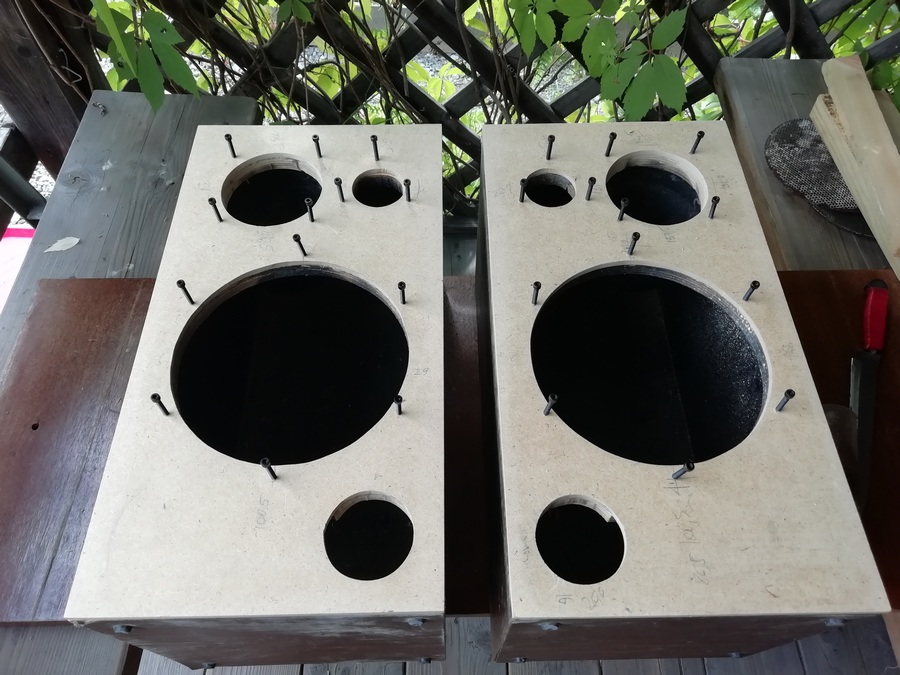

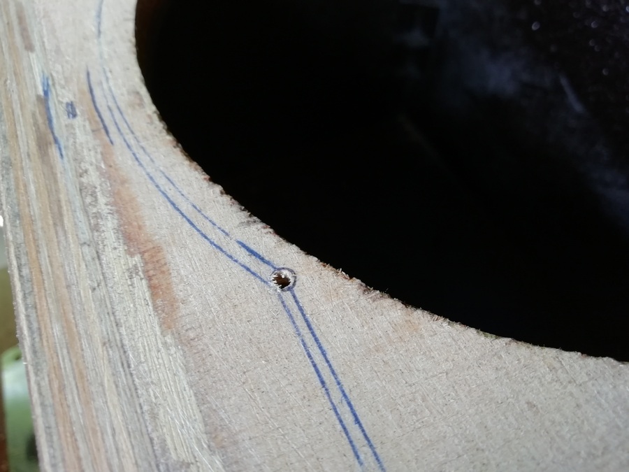

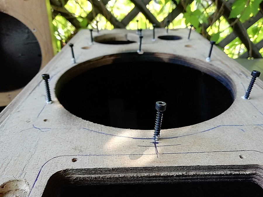

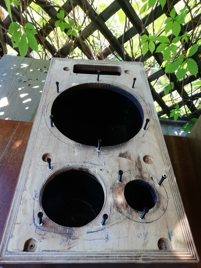

На даче сегодня небыло света. Хорошо, что шуруповёр аккумуляторный. От безделья разложил динамики одинаково на обеих мордашках, попутно разметил

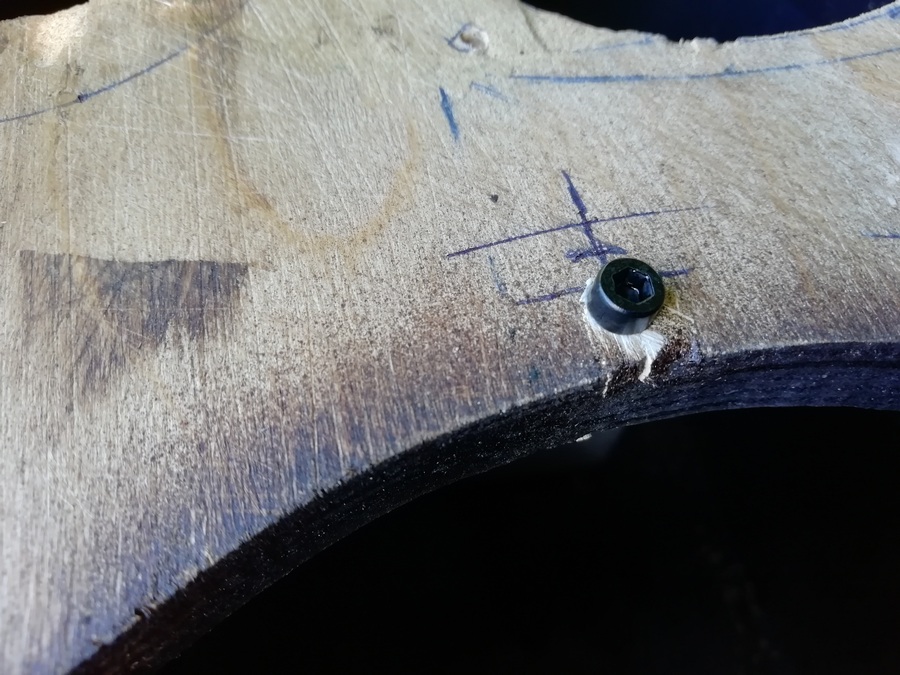

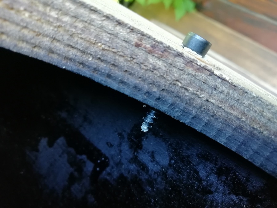

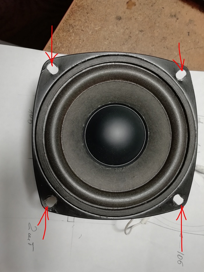

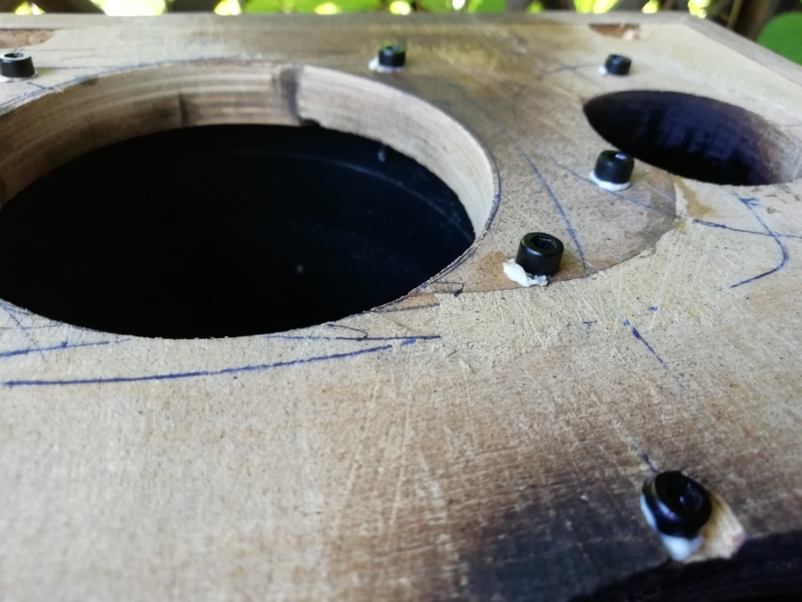

Тело саморезо измерилось как 2,8 мм, резьба как 4,0 мм. Отверстия в панели по разметке сверлил на 2,5 мм
Чуть измазав кончики саморезов в мыле

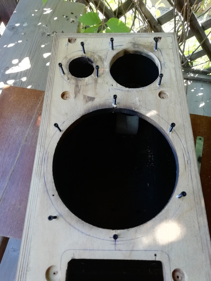

Наживил все 13
И шуруповёртом с битой в размер головок саморезов, загнал каждый почти по самую шляпку
Выкрутил и ту же самую процедуру провёл со вторым корпусом
Остатки мыла на панели убирать не стал, чтобы не размазывать.
За ночь подсохнет и уберу.

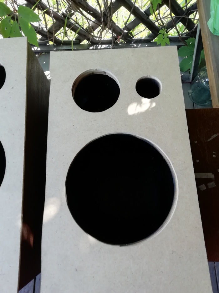

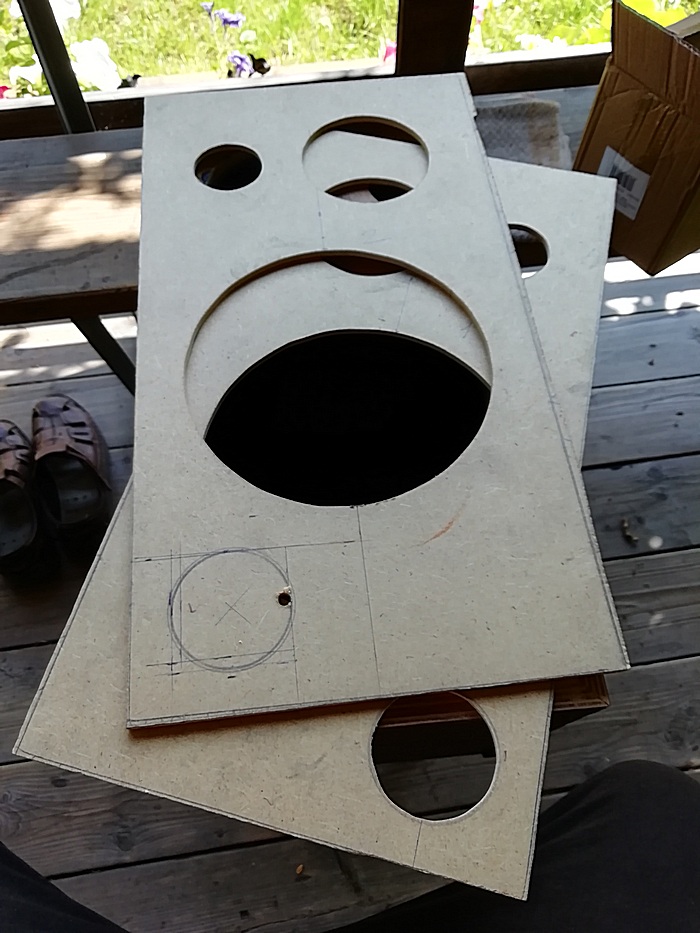

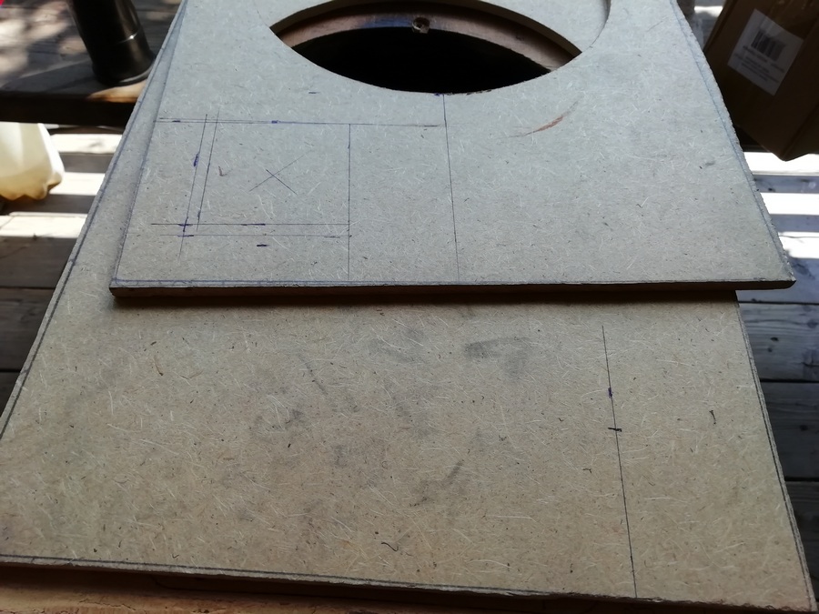

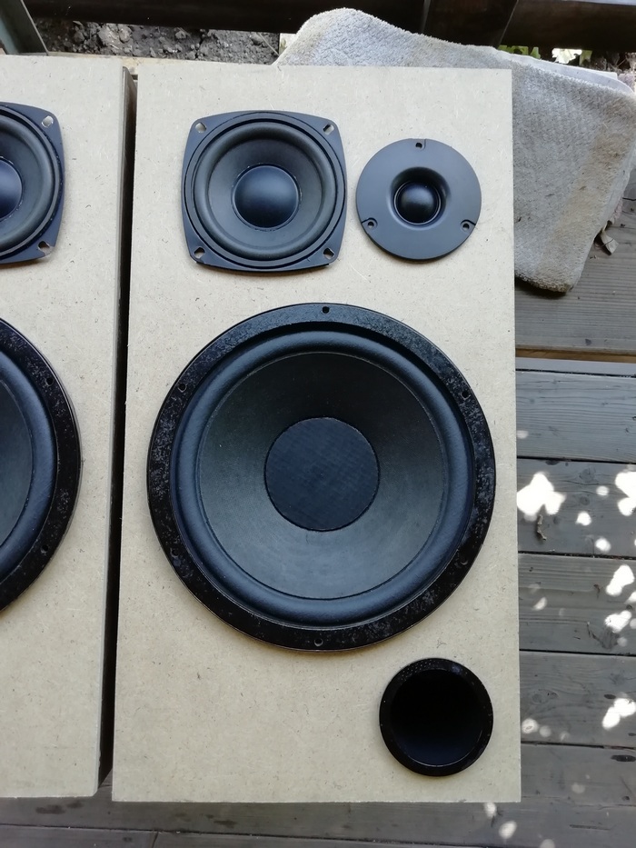

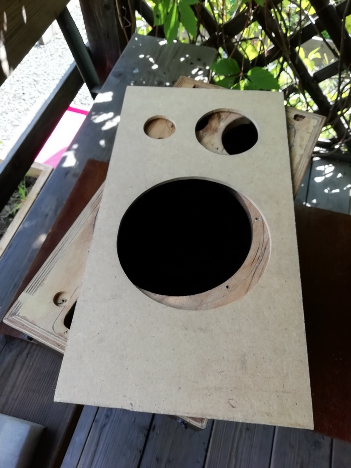

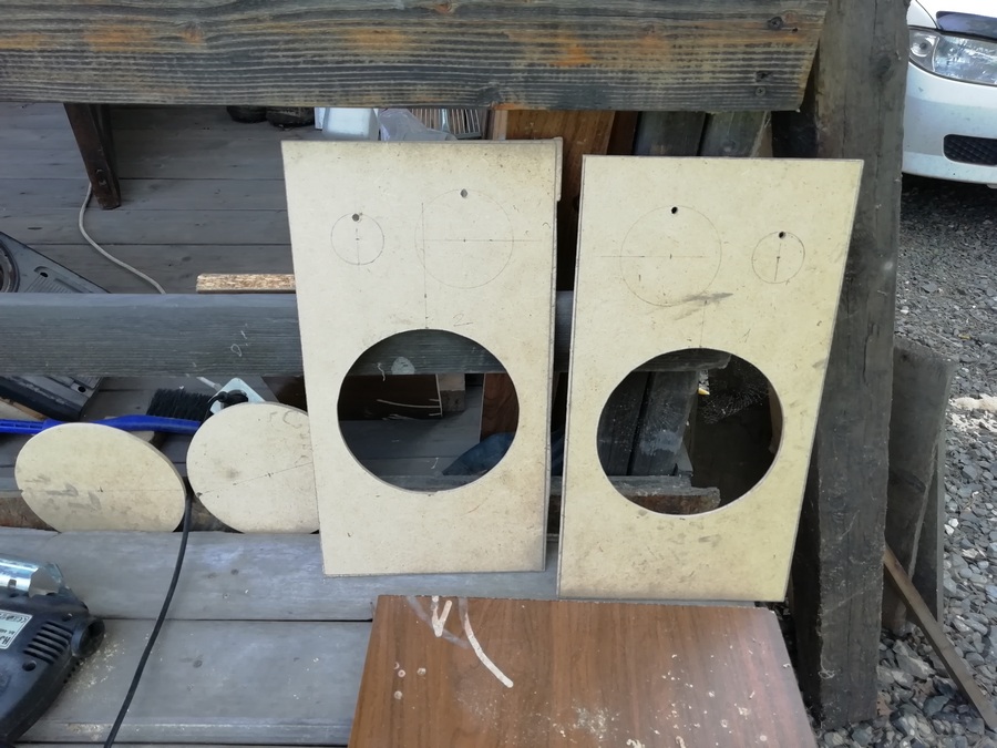

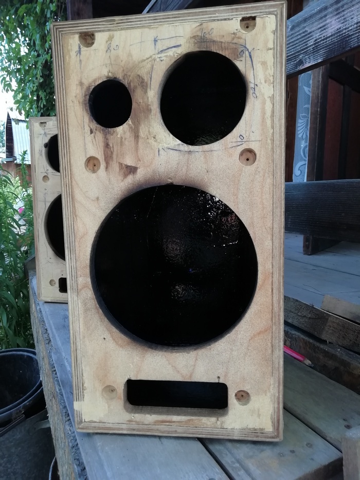

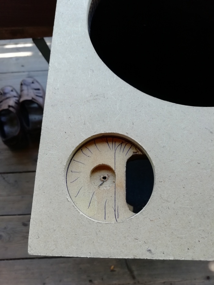

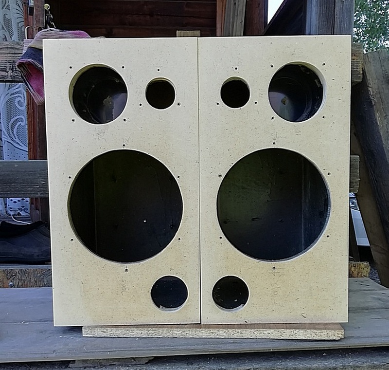

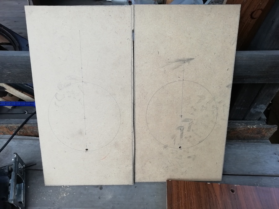

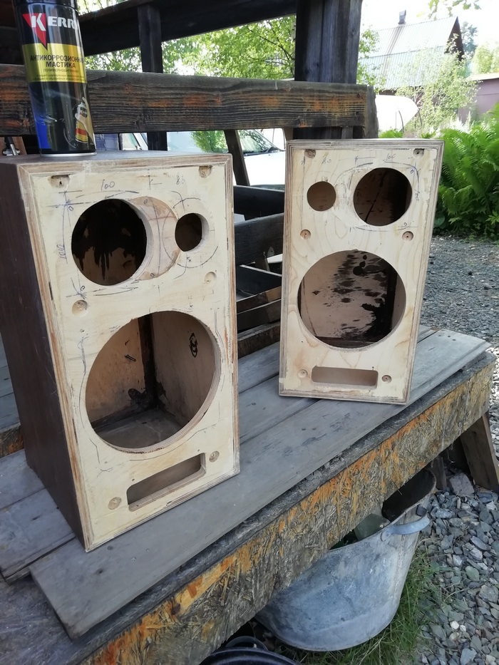

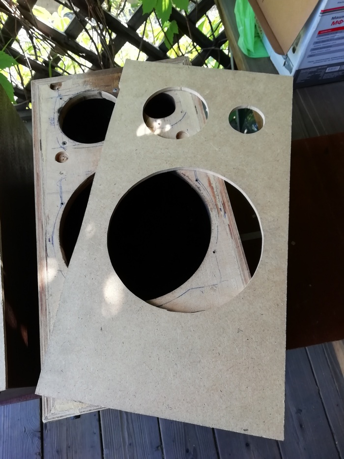

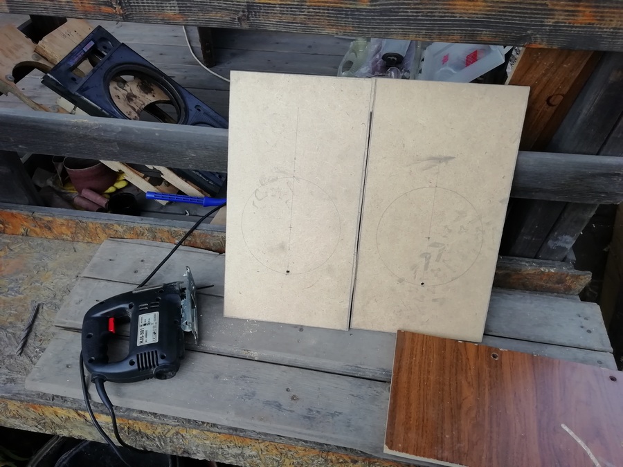

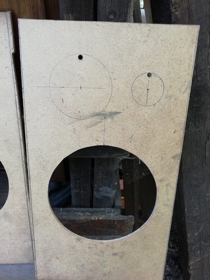

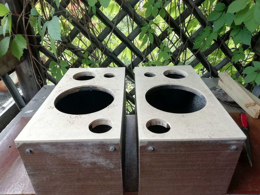

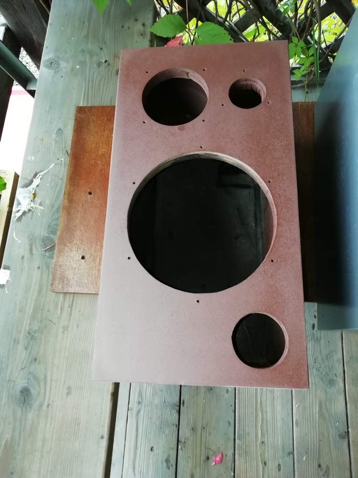

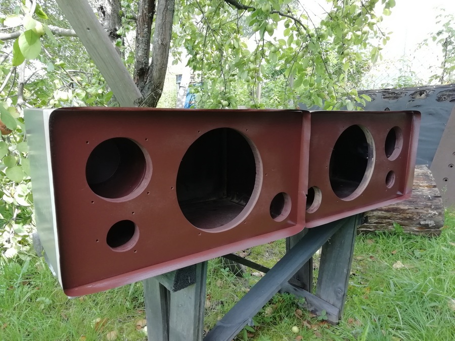

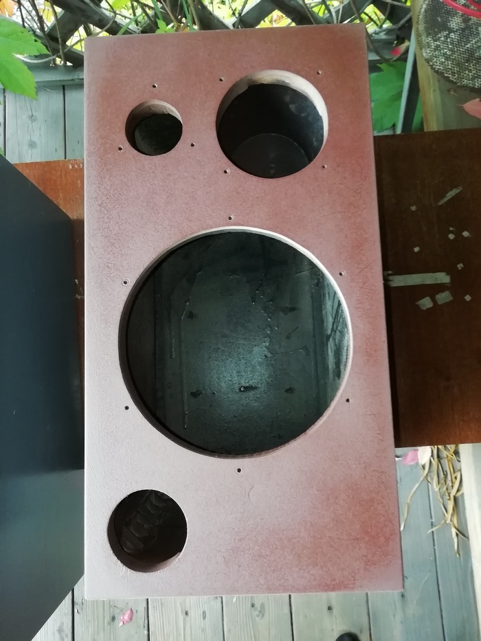

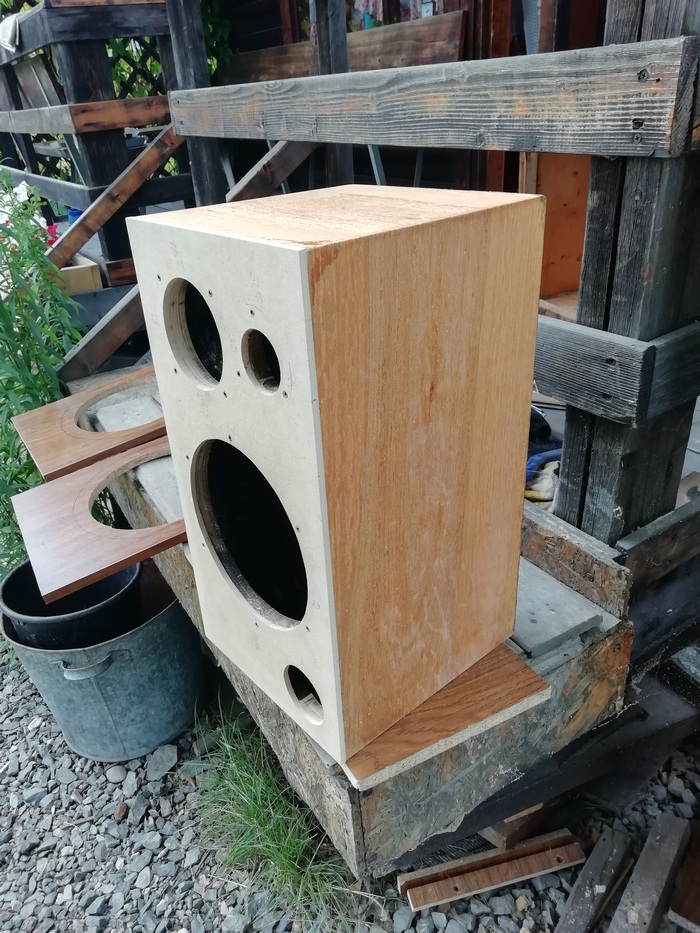

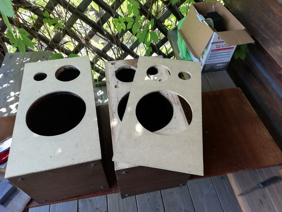

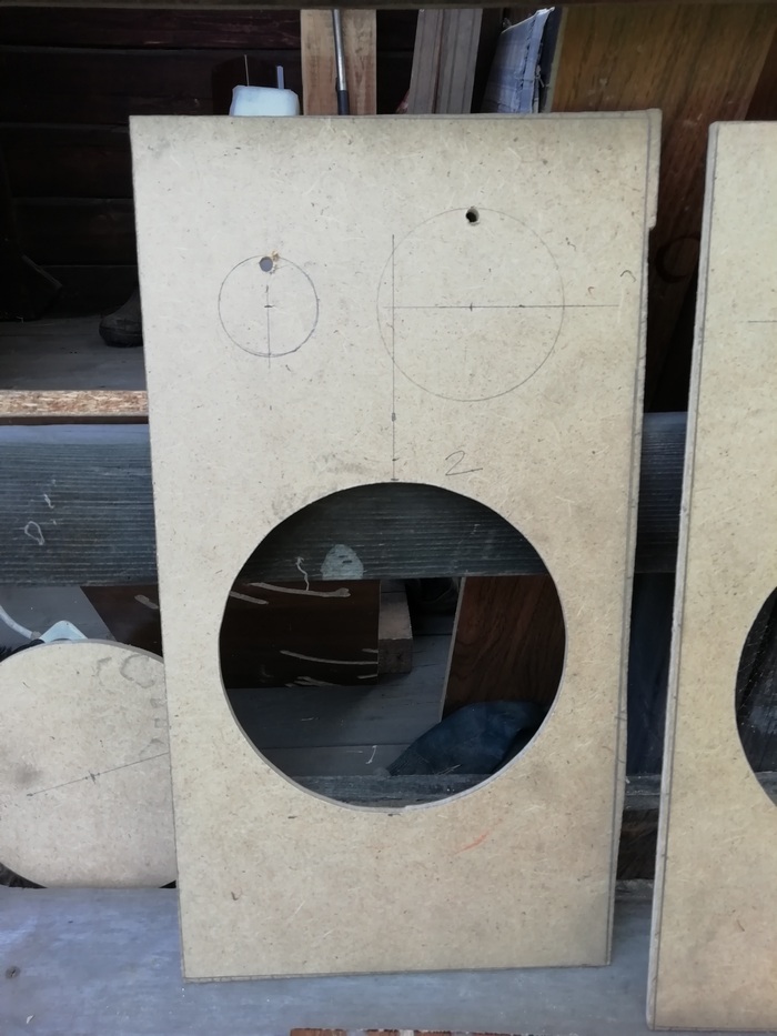

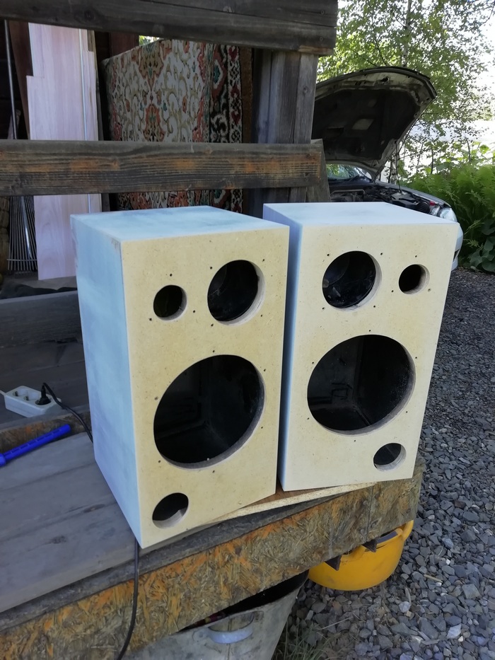

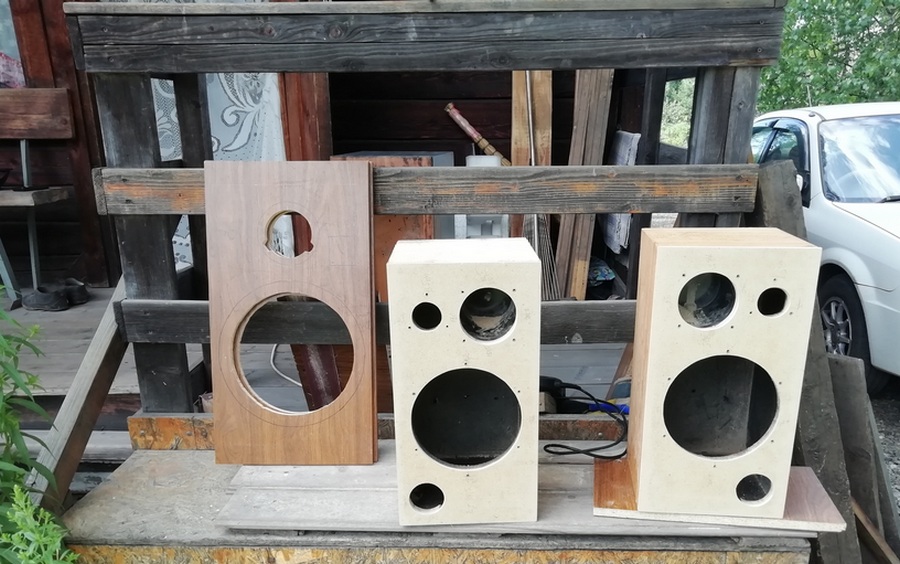

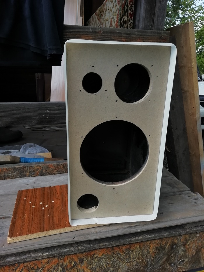

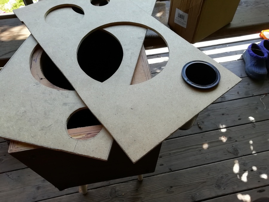

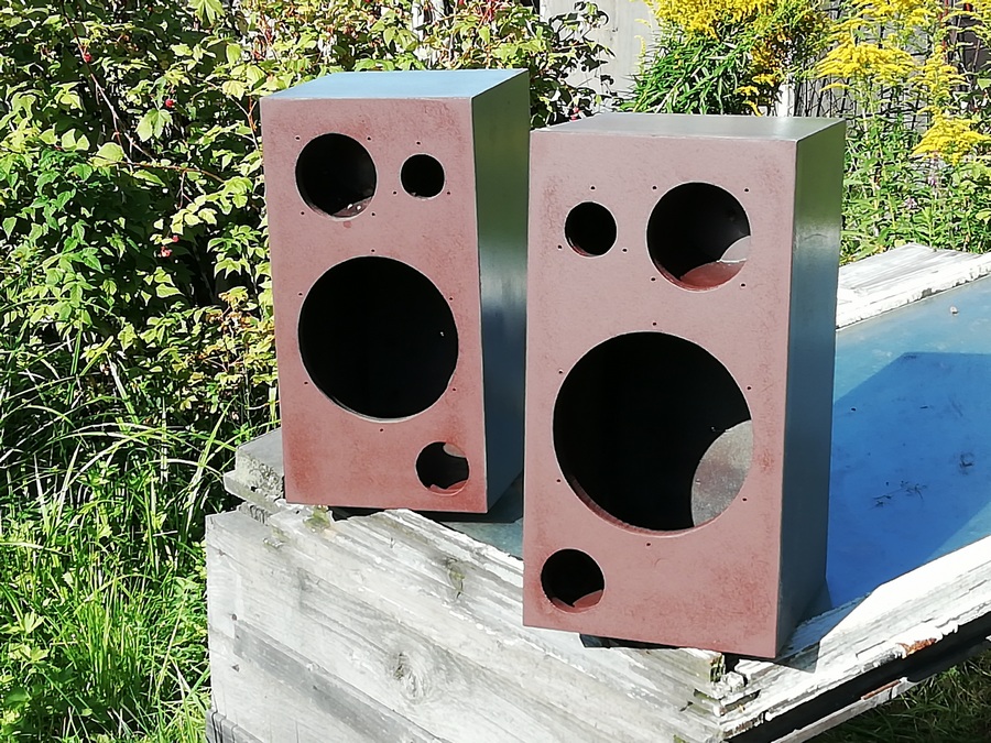

Хоть изначально и предполагалось опробование без дополнительных панелей, все же решил вырезать на них отверстия.
От заданных ранее размеров корпусов на этих панелях и снимая размеры расположения отверстия под НЧ на самом корпусе, разметил
И выпилив прикинул каждую к своему корпусу
Всё совпало. И отверстия и ранее размеченные границы морды АС на этих панелях. Обрадованный перспективой правильной разметки остальных отверстий, ориентируясь на кромки и края сделал это.

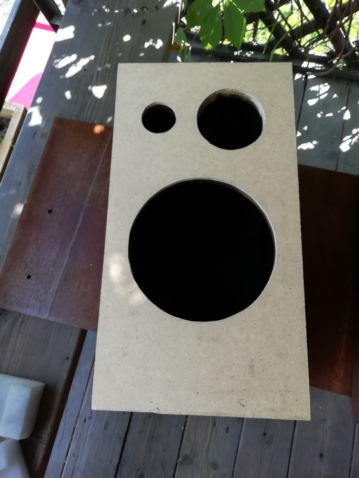

Затем выпилил и примерил

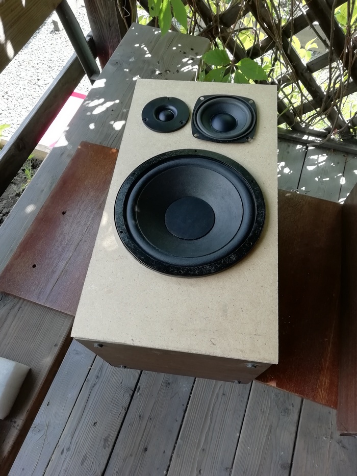

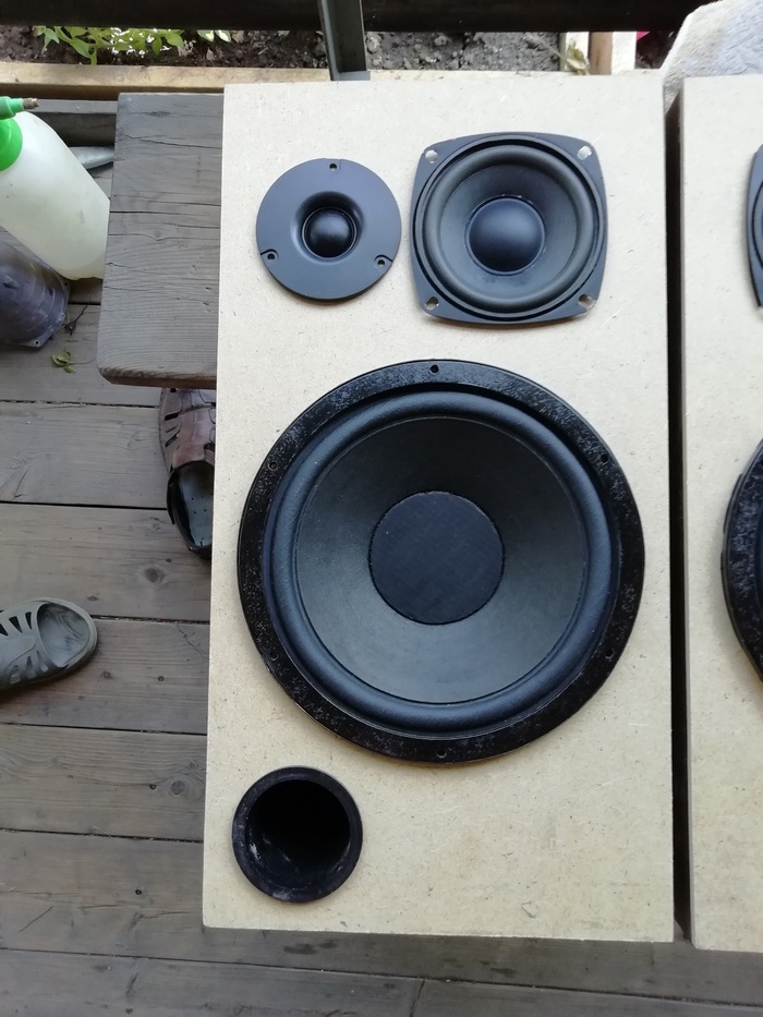

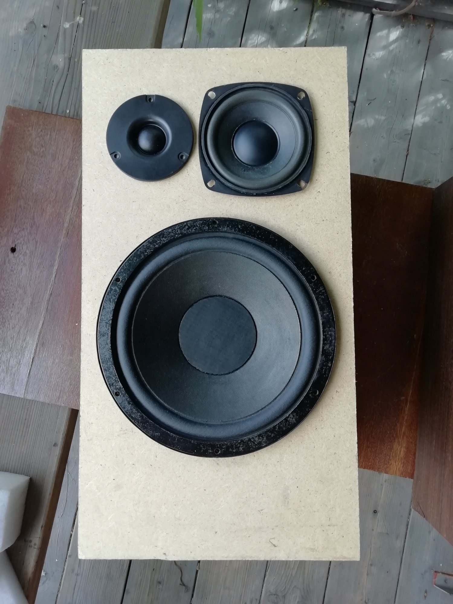

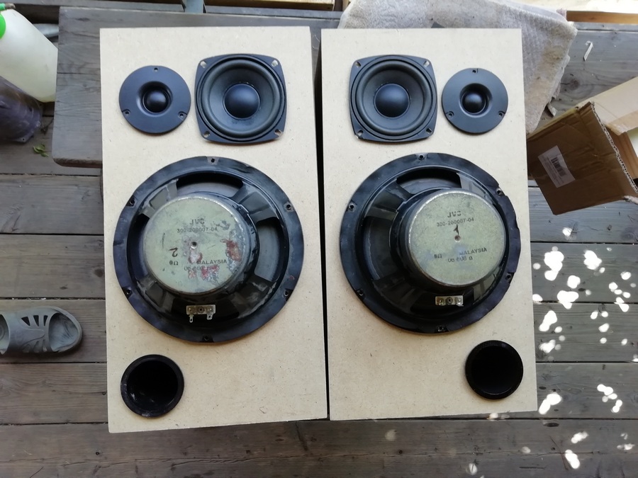

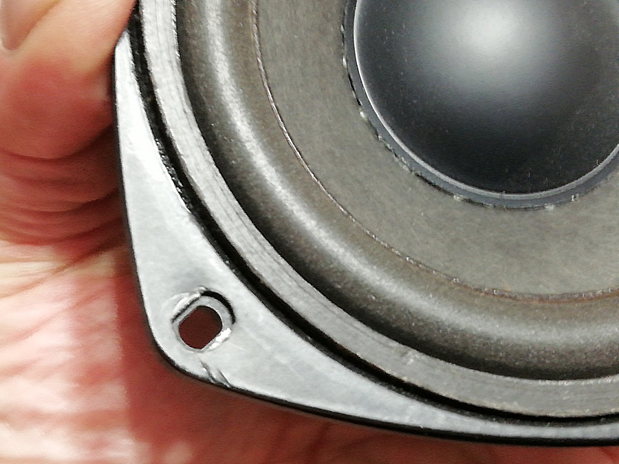

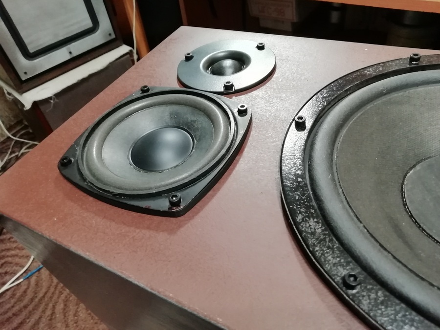

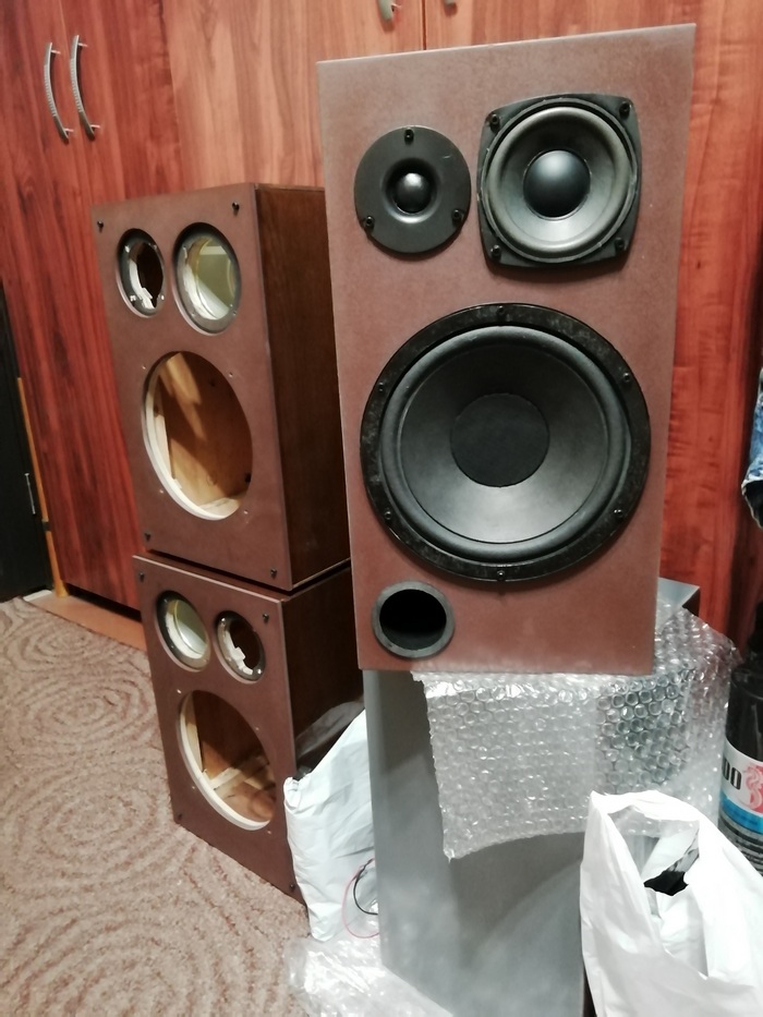

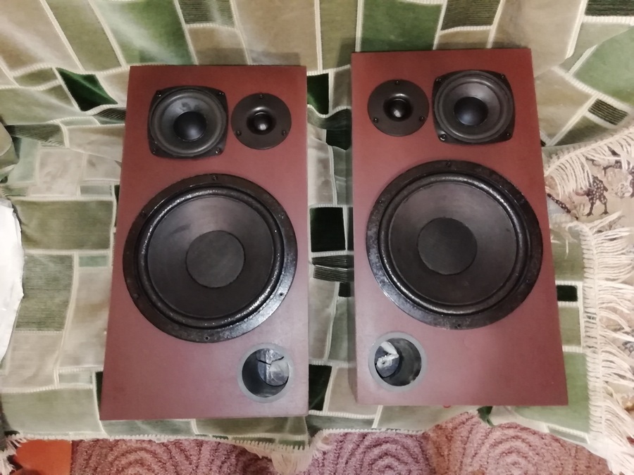

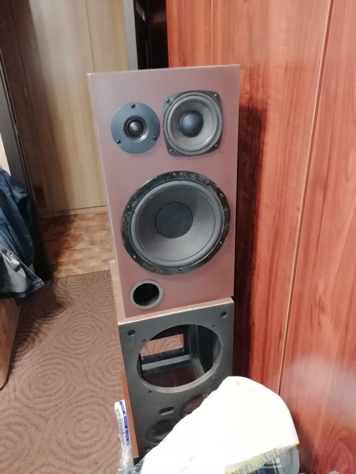

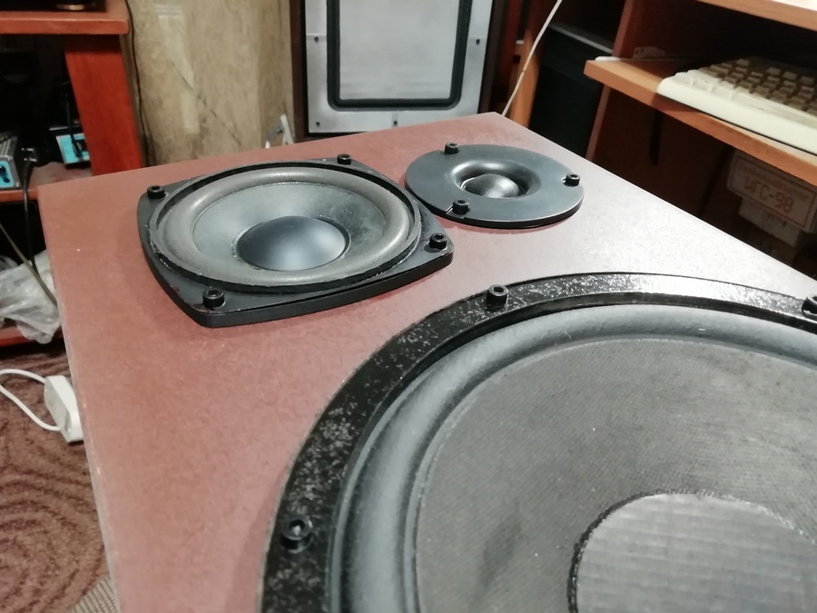

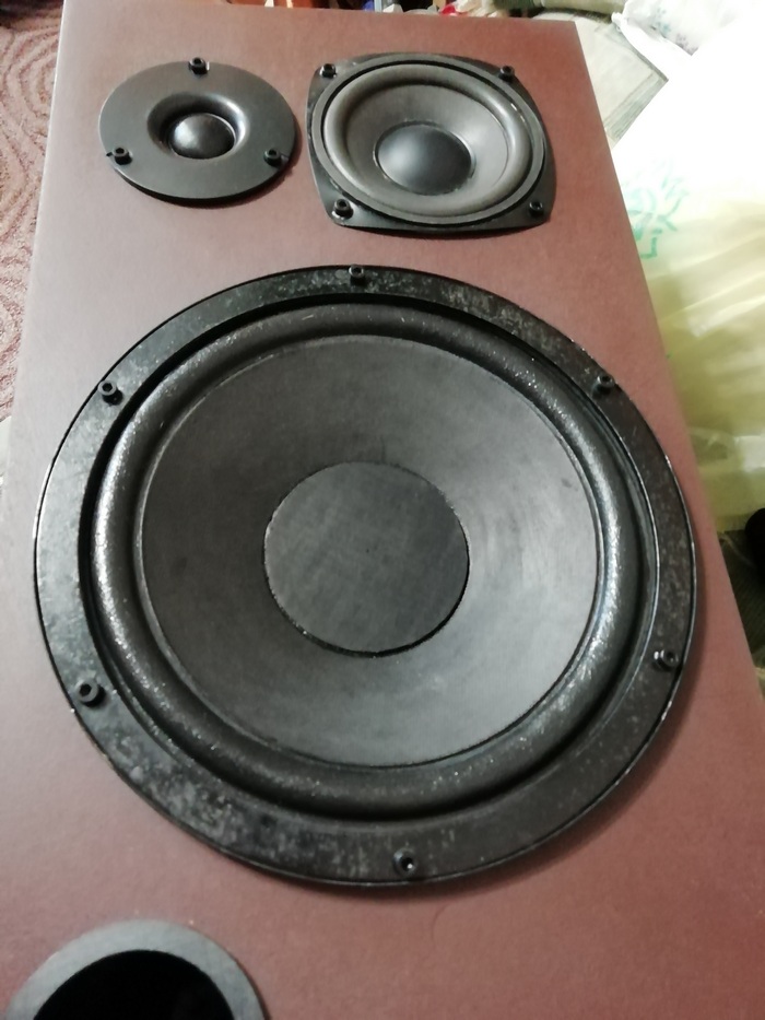

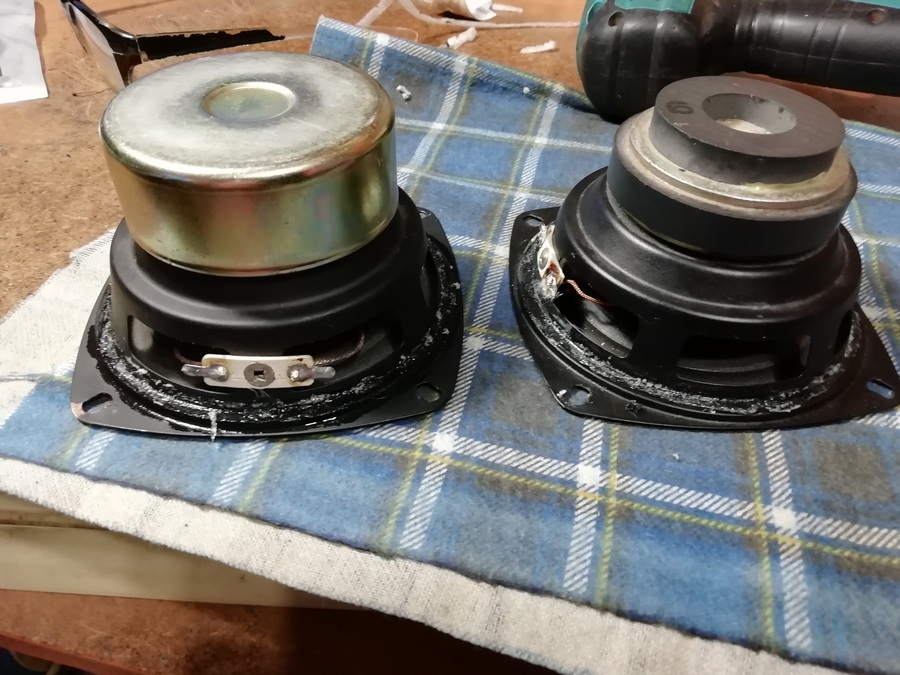

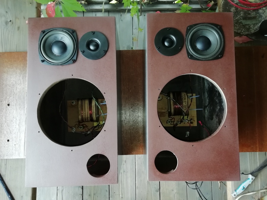

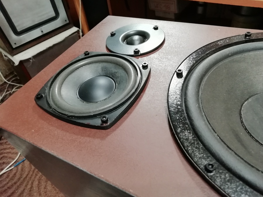

Всё было абгемахтно! Примерил и динамики

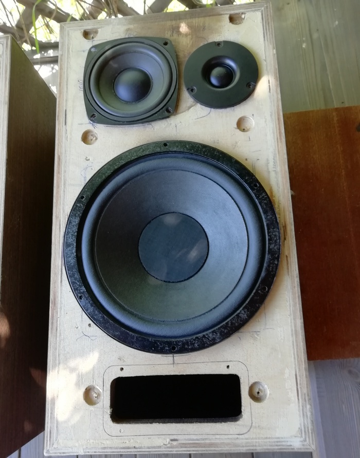

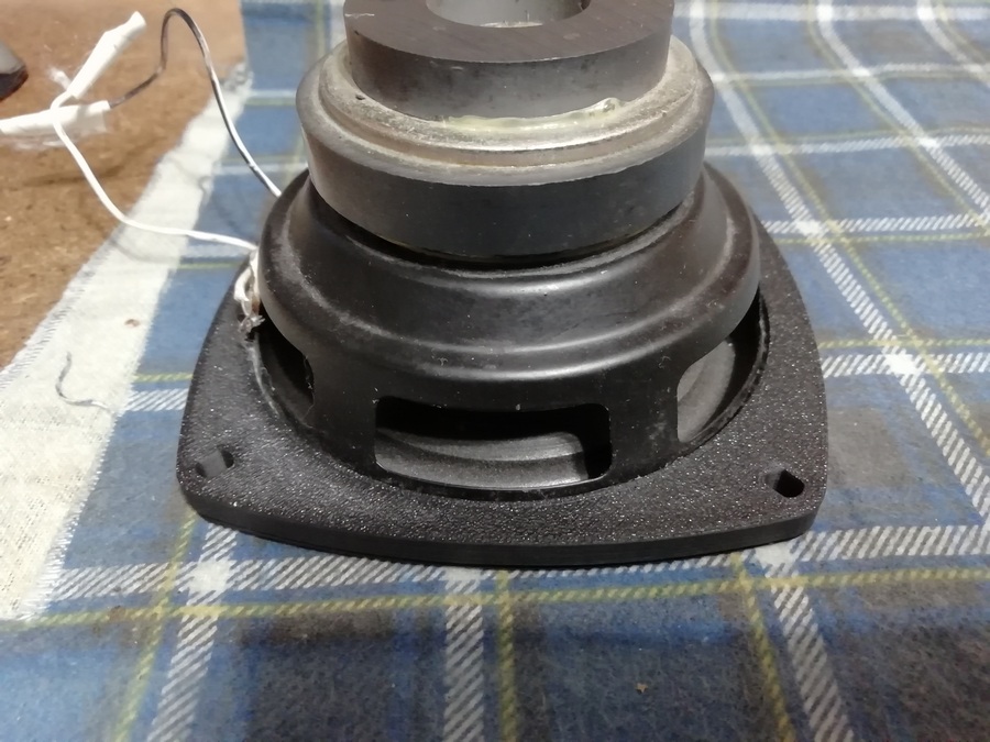

Отклик НЧ динамика на батарейку очень хороший. Как по амплитуде, так и по НЧ составляющей. Совсеми щелями и неплотностями, без всякого звкопоглотителя именно НЧ, а не бумканье как по накачанной камере (если кто помнит) на которых мы в детстве плавали во время купания. Именно так бумкают от батарейки высокодобротные динамики на голом столе.

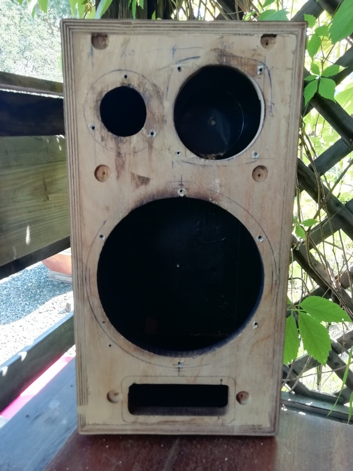

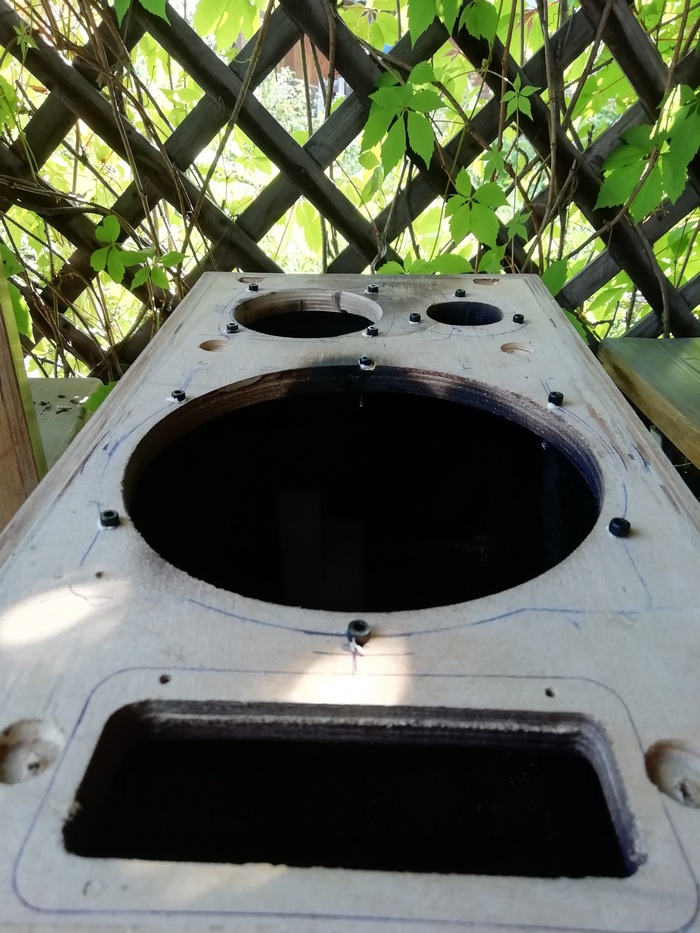

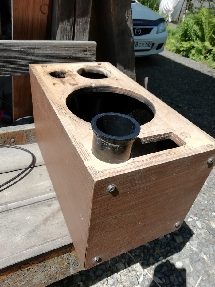

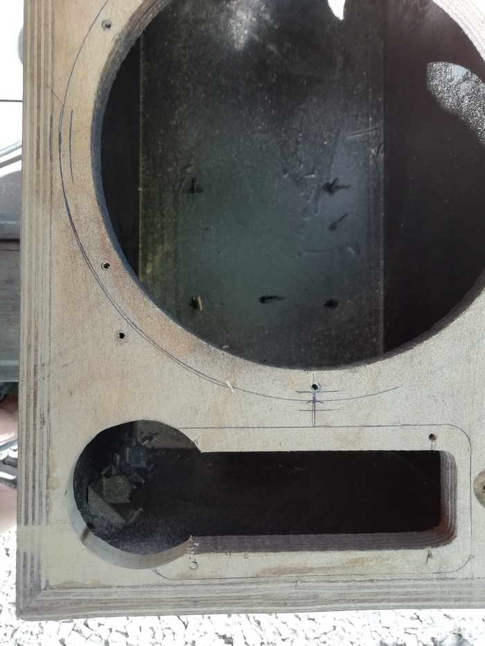

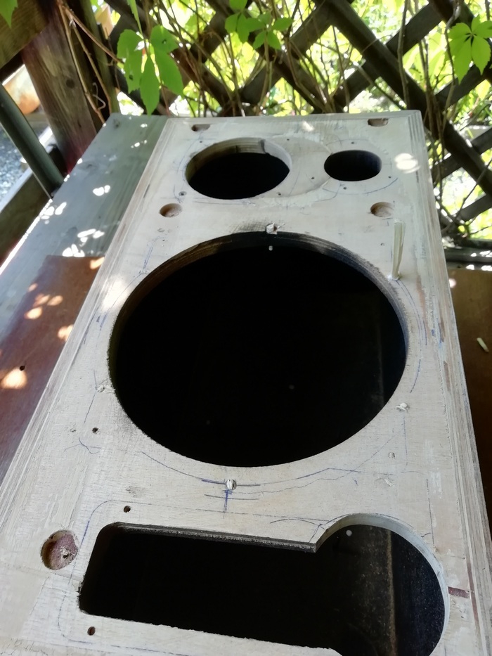

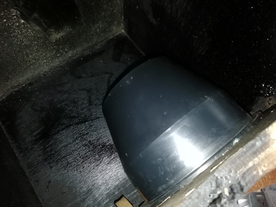

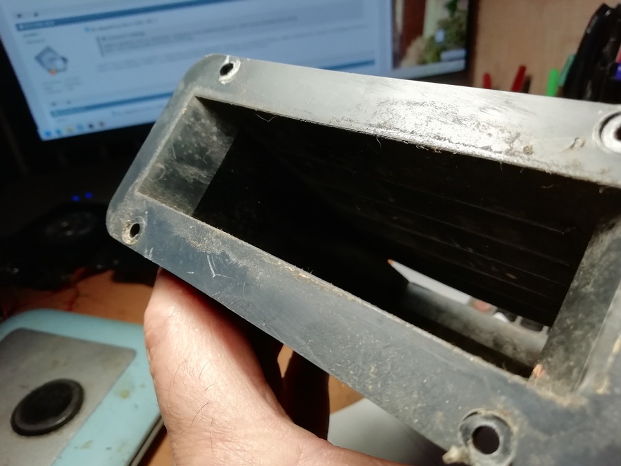

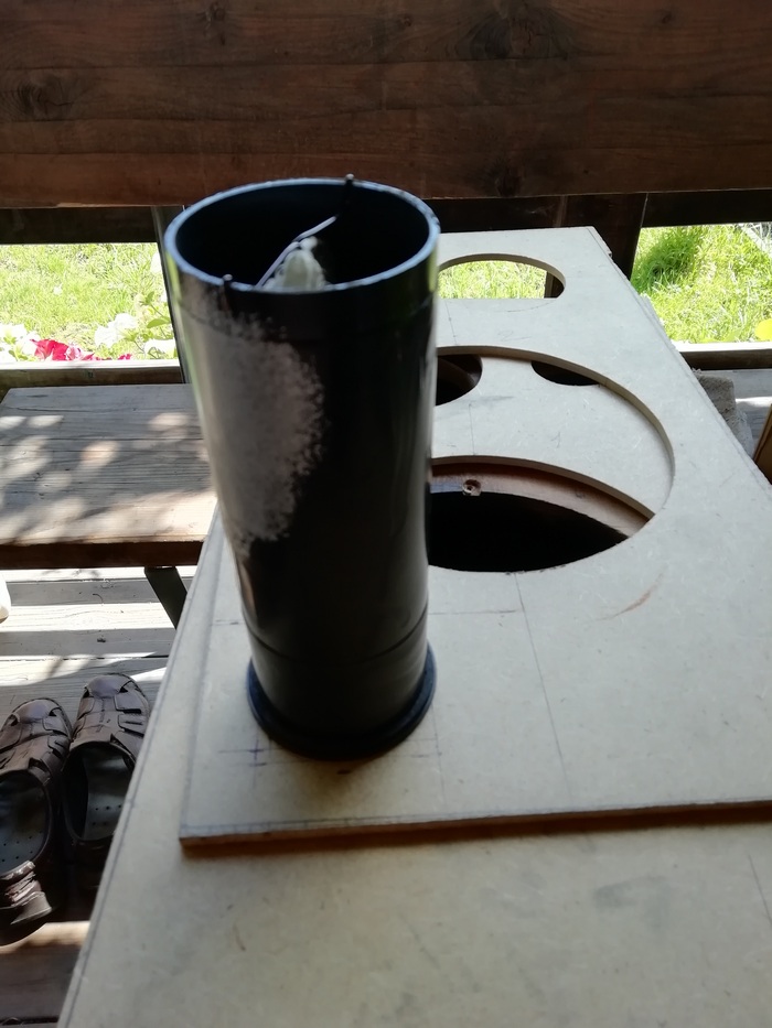

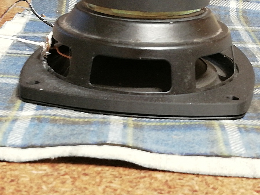

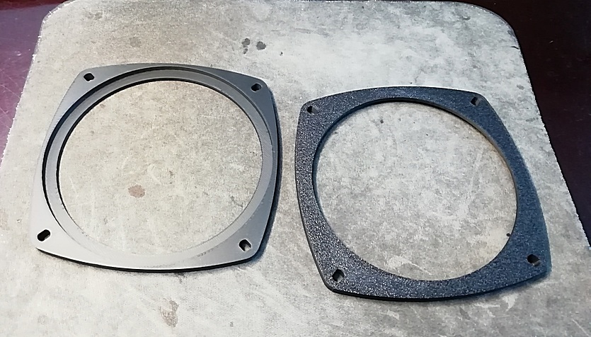

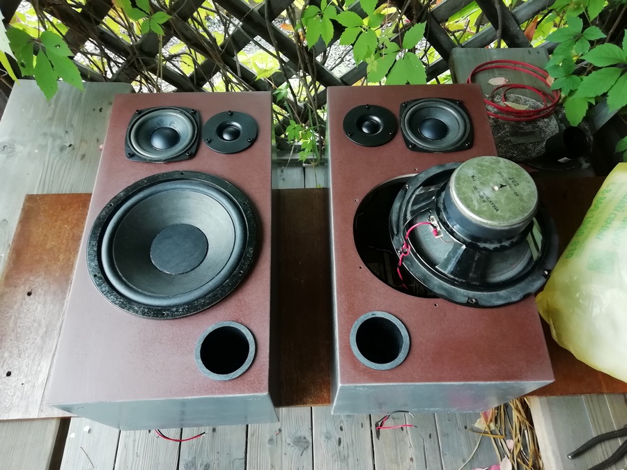

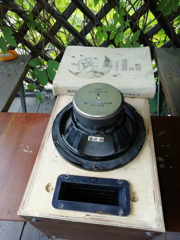

И вот сижу я весь такой озабоченный по поводу внедрения родного ФИ (прямоугольноизогнутого) И ну никак на халяву и красиво не получается.
Либо вырезать углубление в родной панели под фланец ФИ, чтобы приклеиваемая наружная панель уладывалась прямо на ФИ. Но тогда нужно идеально угадать отверстие в новой панели...
Либо ФИ накладывать сверху новой панели, что не очень, я бы сказал. надо будет трахаться с внешним видом этого фланца ФИ.
Душа плакала....

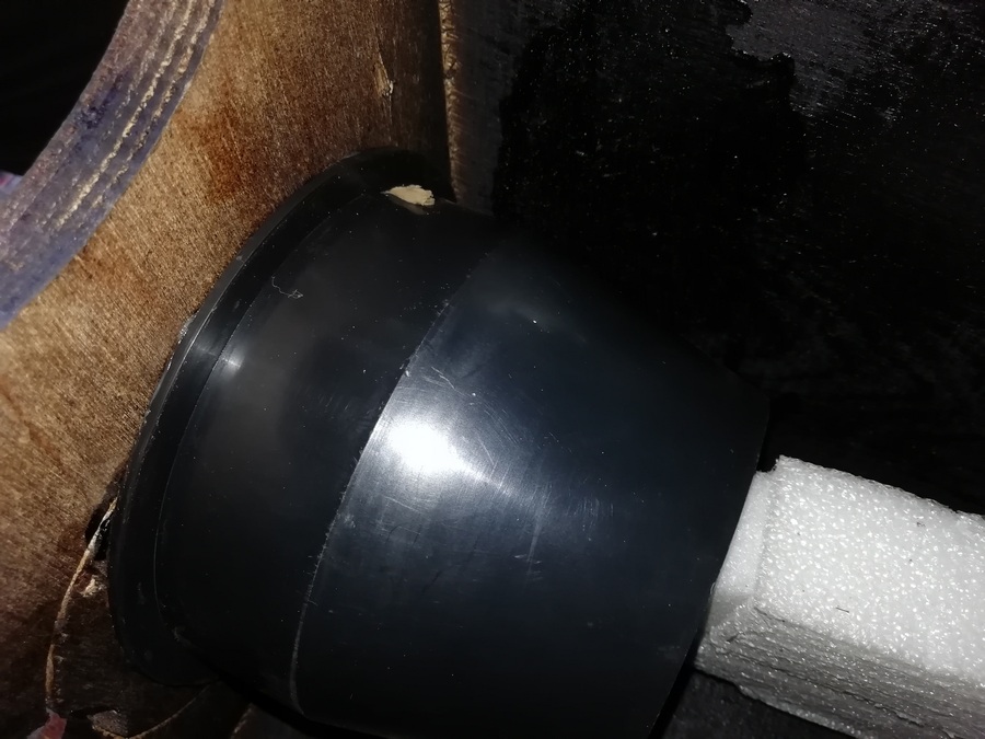

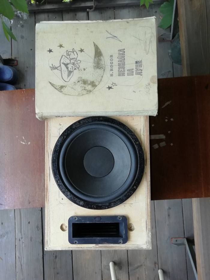

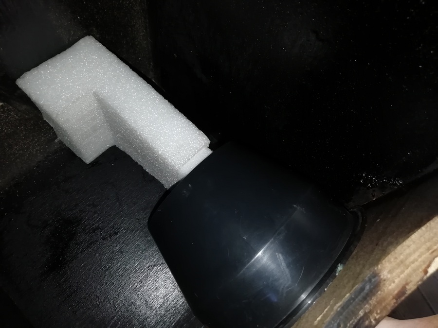

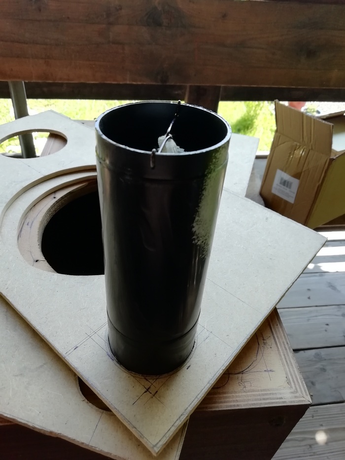

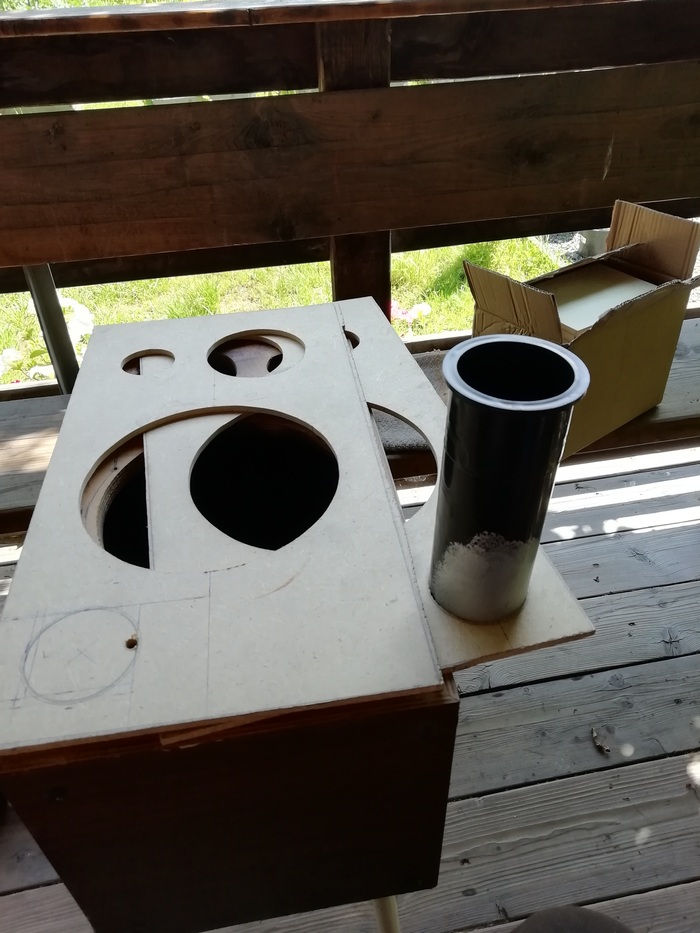

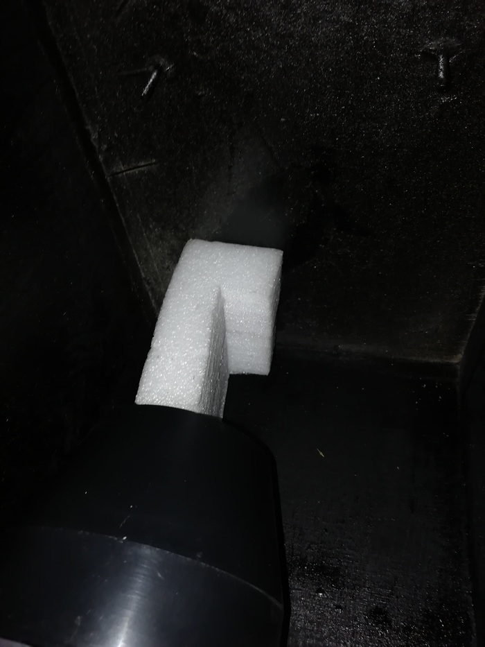

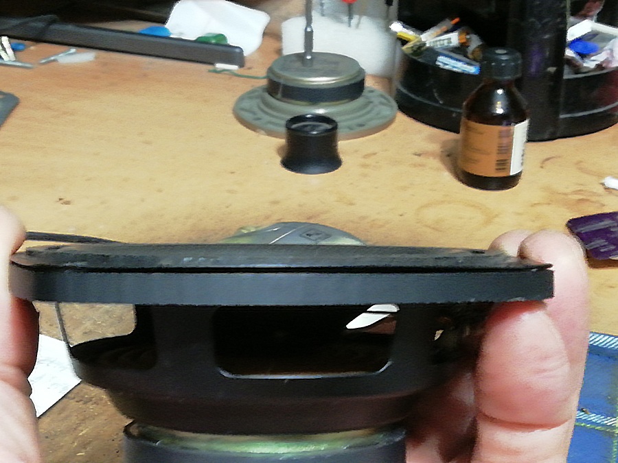

Но существует провидение. Видимо. Вспоминаются мне изъятые из корпусов "Электроника 25АС-027" (строится на них АС на 10" Соньках) Два трубчатых ФИ.
Напомню, родные, прямоугольные ФИ в этих корпусах (21,66 литра) давали настройку в 44 Герца. Чтобы опустить до сорока Герц, требовалось увеличить длину этой "коробочки" на 44 мм.

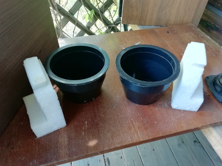

ФИ этих двадцатьпятых Электроник имеет диаметр 55 мм и полную длину в 165 мм. Даёт настройку в этом *чистом" объёме 39 с лихуем Герц.

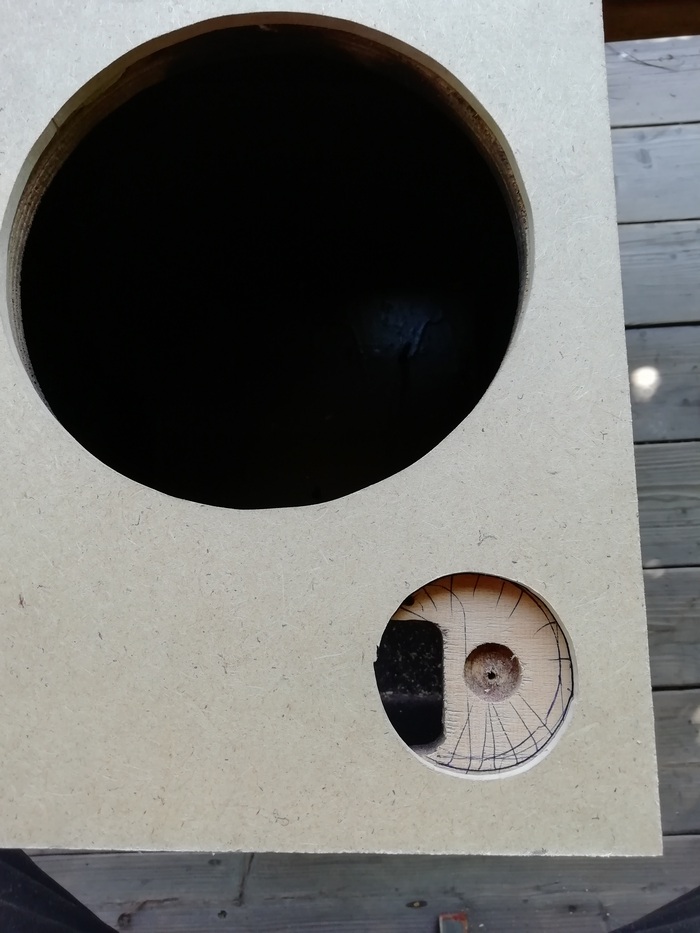

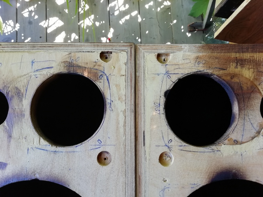

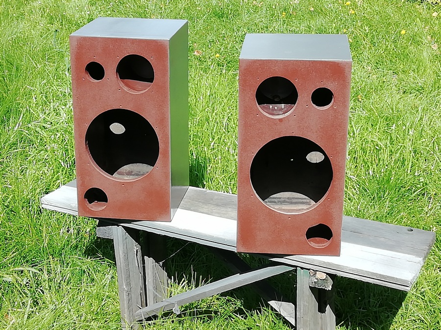

Яаааа, тааааак, обрадовался! Что незамедлительно начал его внедрение. Разметил
Пирикинул
Вырезал в одной
Вырезал чётко. Вошло как по маслу

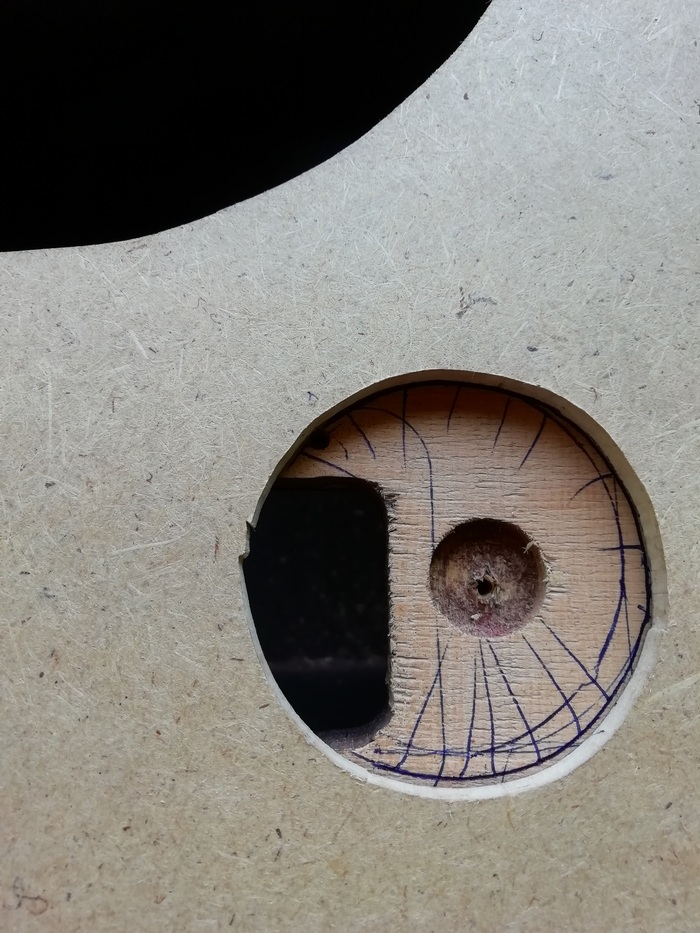

Во второй отверстие оказалось чуть тесновато.Пришлось пошмурыгать рулончиком крупной наждачки.
Разметил на корпусах
Аккуратно вырезал
У накладных панелей чуток подрезал краешки где было лишнего. На порваной ленте наждачки от ленточной шлифмашинки прогнал слегонца все стороны обеих накладных панелей. Уложил каждую на свой корпус, вставил ФИ и накидал динамиков.

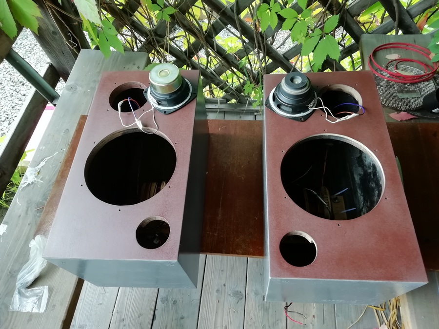

Бздынькнул четырёхвольтовой батарейкой - ай красава!!!
Заглушил ФИ
И сравнил с другой АС - ФИ не заглушен. Ну да. По отклику на батарейку ФИ лучше.
Проверил и вторую.
Мне нравится. Как собственно всё новое

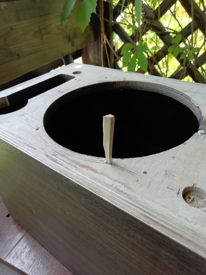

В связи с таким пердиманоклем, пришлось во все ранее просверленные отверстия под саморезы нахлобучить чопики на Момент-Столяр

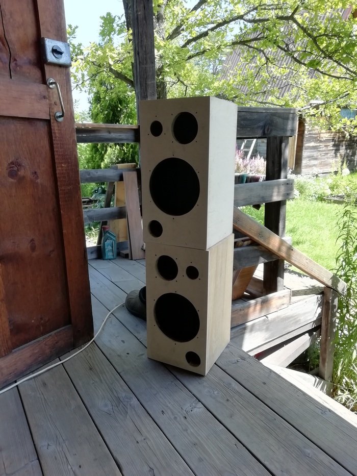

И выставить на солнышко

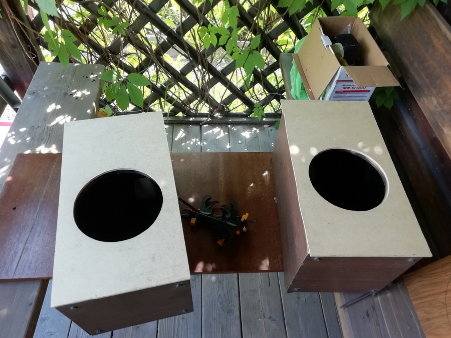

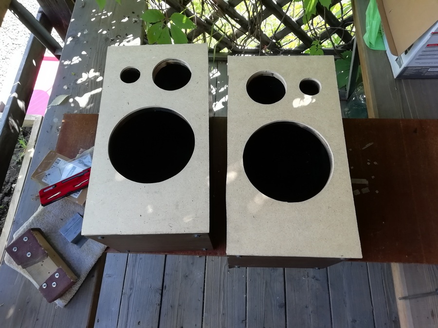

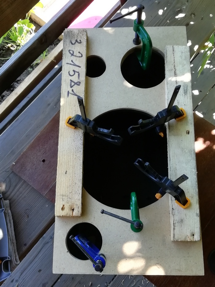

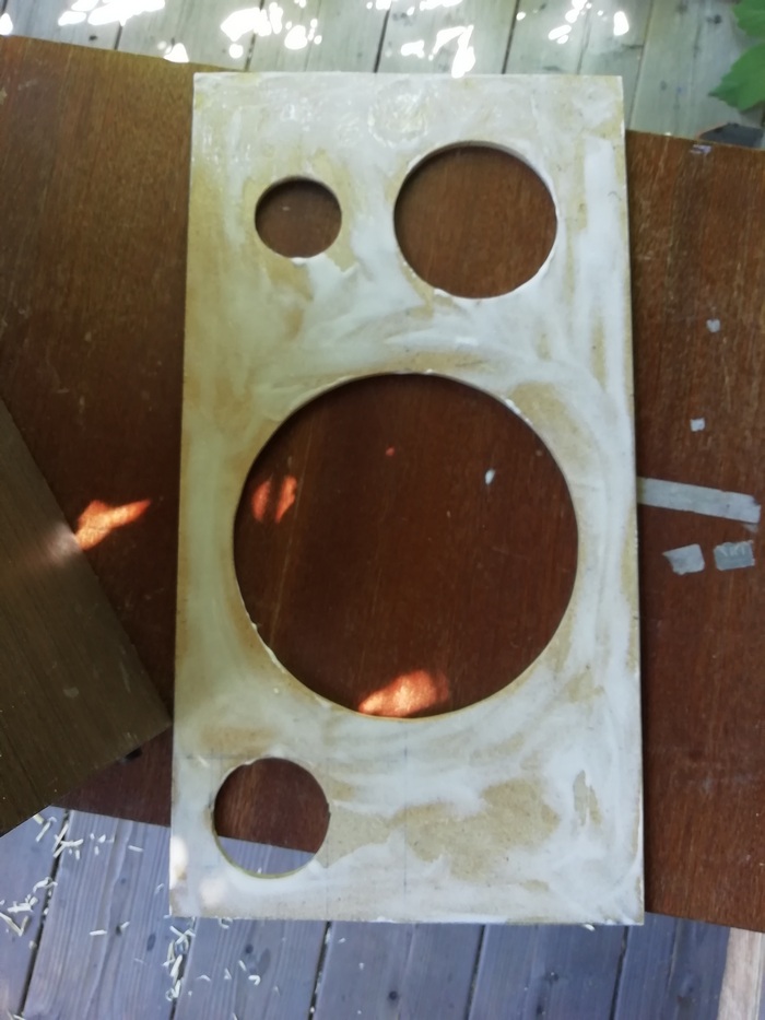

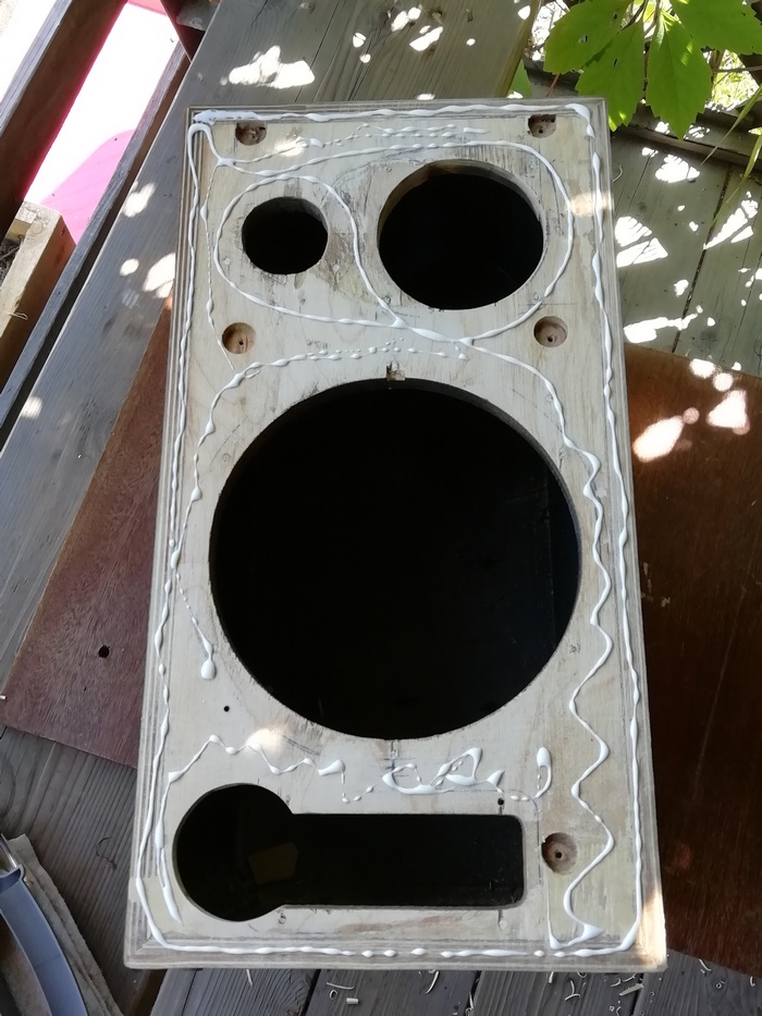

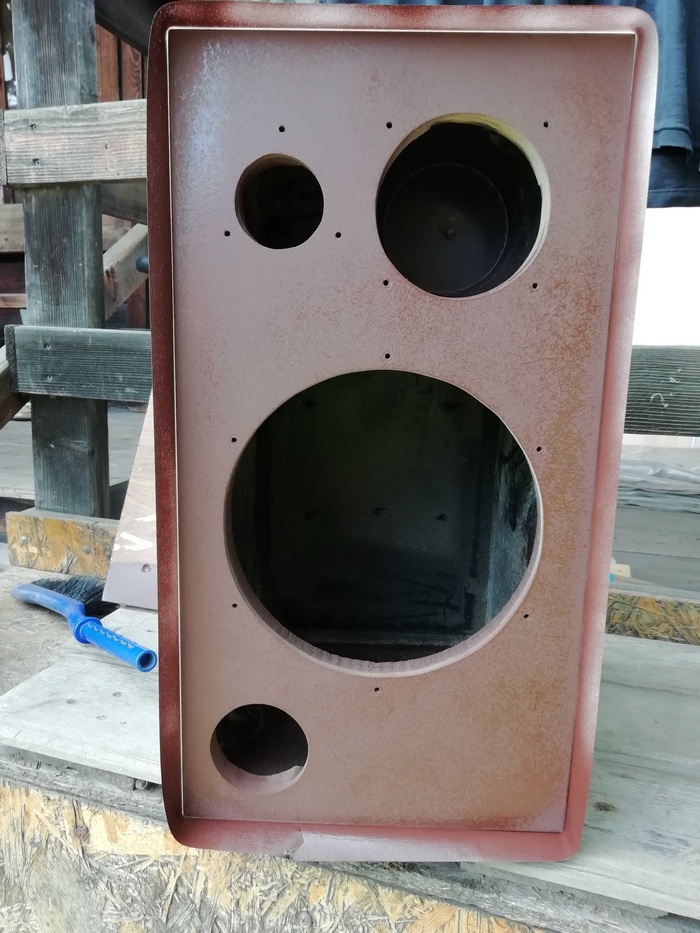

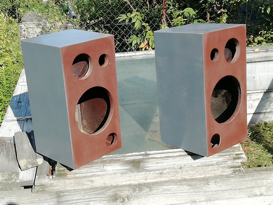

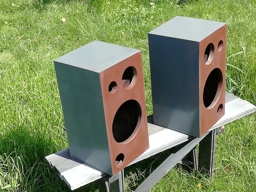

Когда подсохло, шлифанул и приклеил панели.
Приклеивал на Момент-Столяр
Считаю, что клея маловато будет, но легло ровно и кое где даже выступил.
На вторую клея использовал больше.
Пришлось по стыку вытирать "сопли".

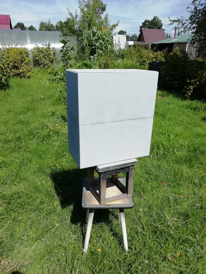

Оба корпуса "за ушко да на солнышко".

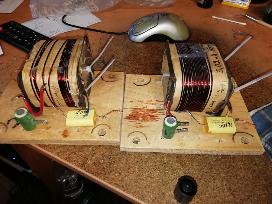

"Платы" фильтров шлифанул и обдал лаком. На них закрепил детали фильтра в количестве соответсвующем схеме
Несмотря на некоторые косяки (небольшие) при склеивании панелей - всё приклеилось как положено.

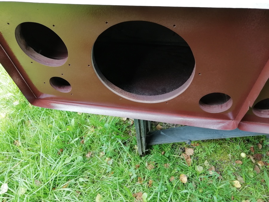

Сделал новую разметку, сверления и вкручивание по саму шляпку саморезов

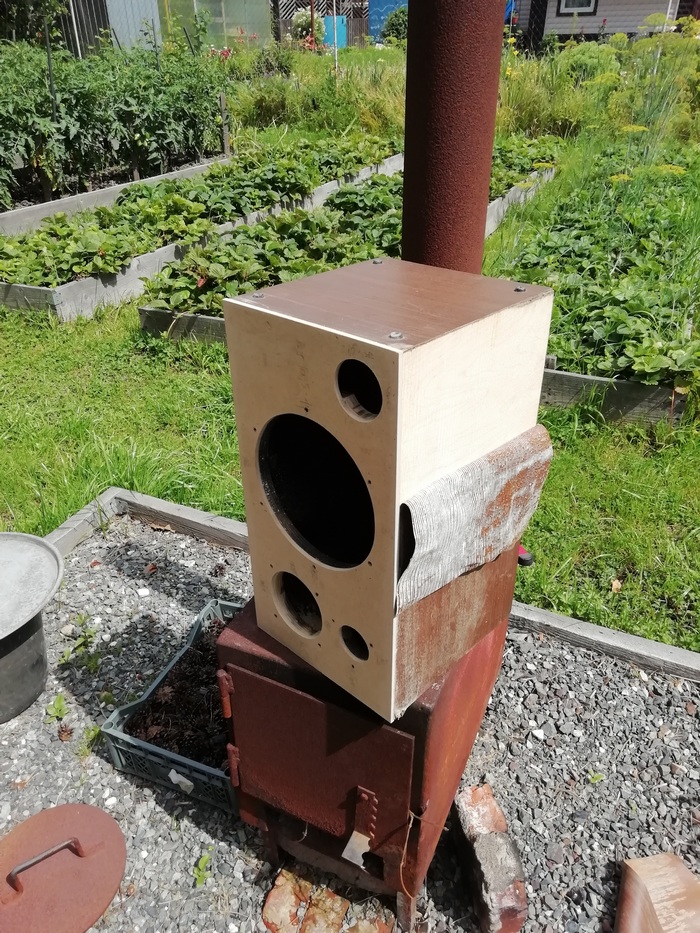

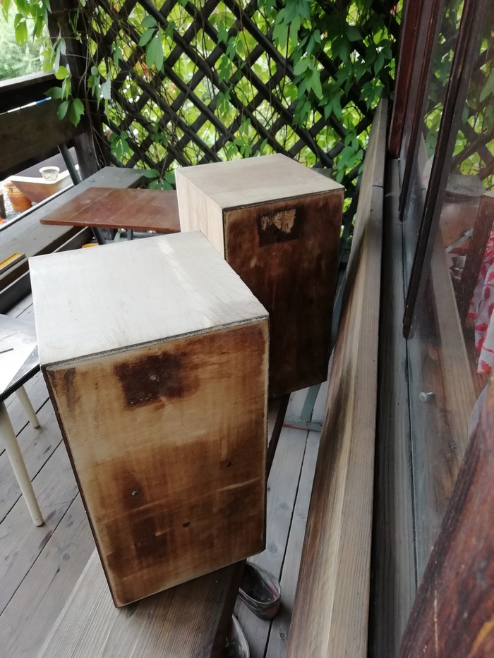

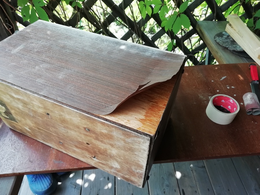

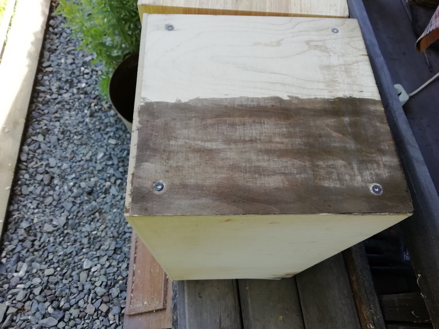

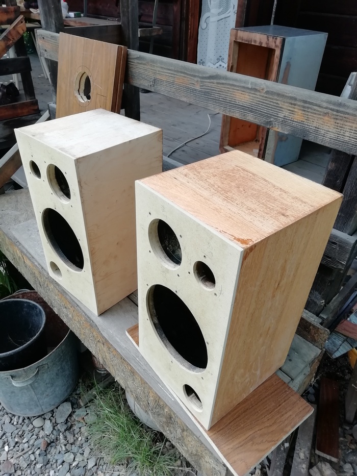

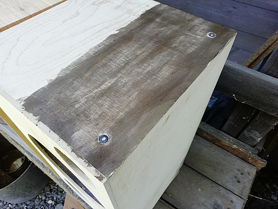

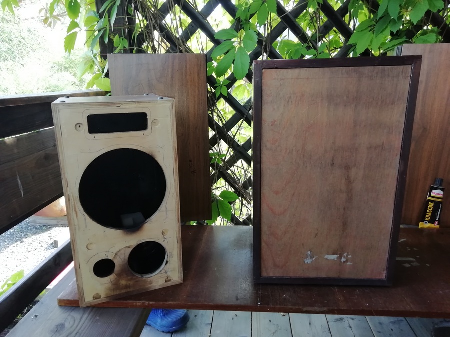

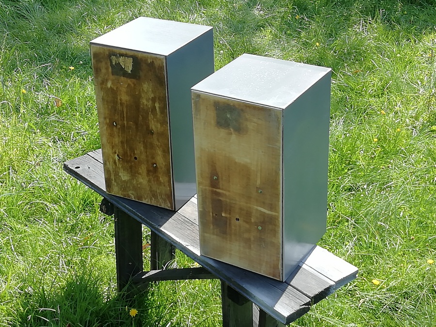

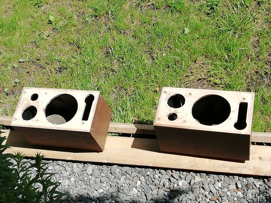

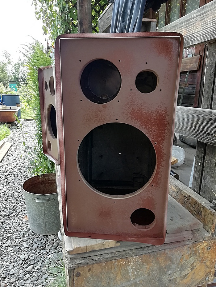

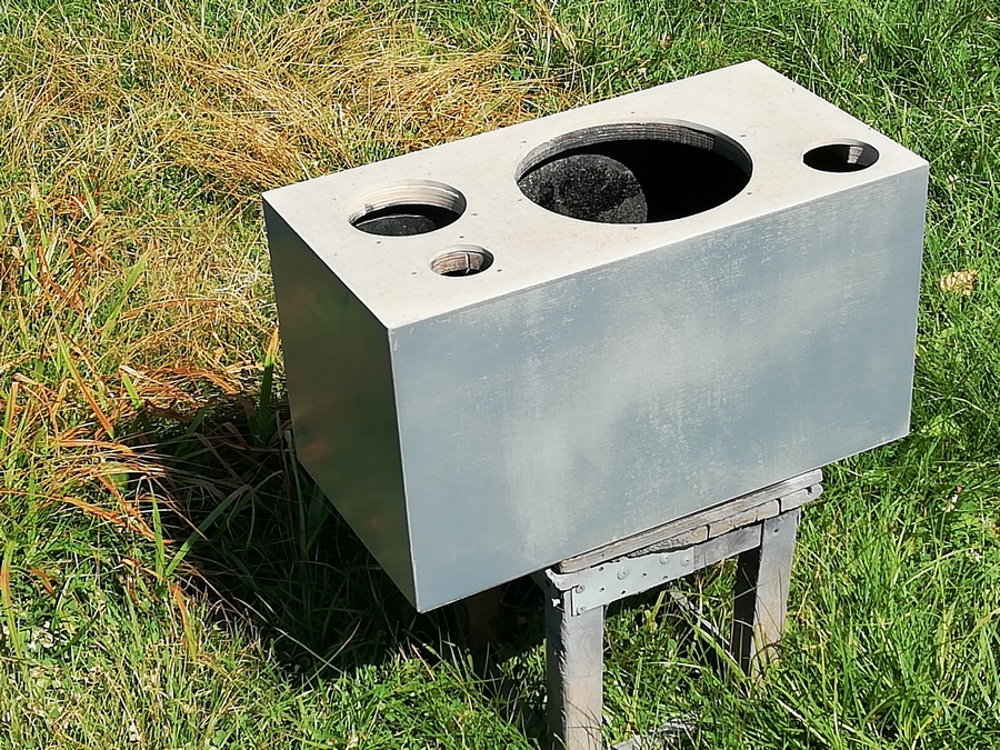

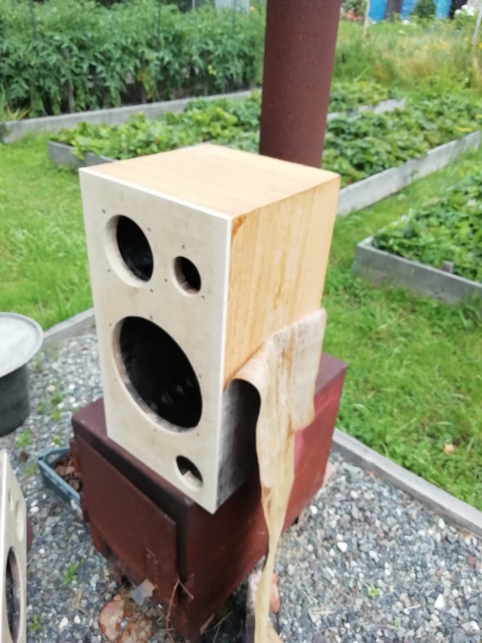

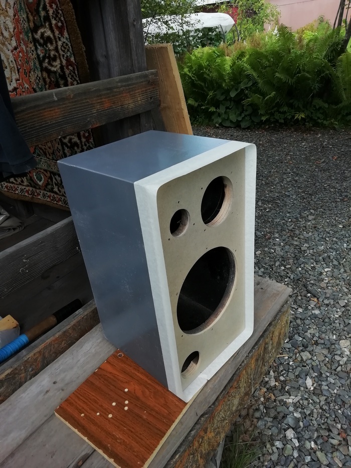

Ну и так как плёнка на корпусах местами оторвалась, пошоркалась, задралась, решил её оторвать нафииииhhh.
Так как дело шло с трудом, а фена под рукой не оказалось, Выставил корпуса на солнышко нужными сторонами и дело пошло быстрей.
Корпус второй АС был оклеен немного по другому и плёнка была чуть грубей. С большими усилиями, но "отодрал".
В общем и целом всё получилось хорошо. Плёнка нигде за собой не утащила слой корпуса, а это фанера.

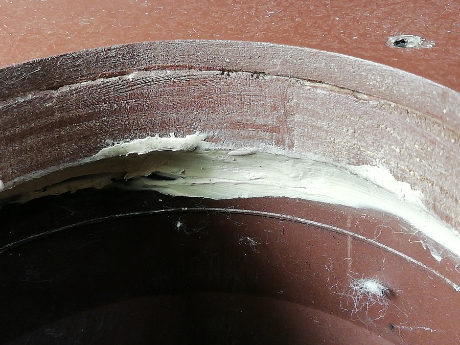

Дал корпусам сутки прийти в себя и вчера попытался нять остатки клея... Удалось только на половину.
Если сегодня будет время, установлю на шлифмашинку более грубую наждачку и жигану если опять же будет врмя. Надо смородину собирать. Её очень много нынче уродилось. А уменя на даче её аж семь кустов.

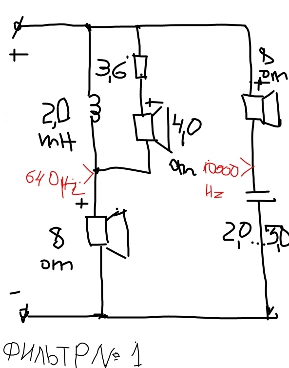

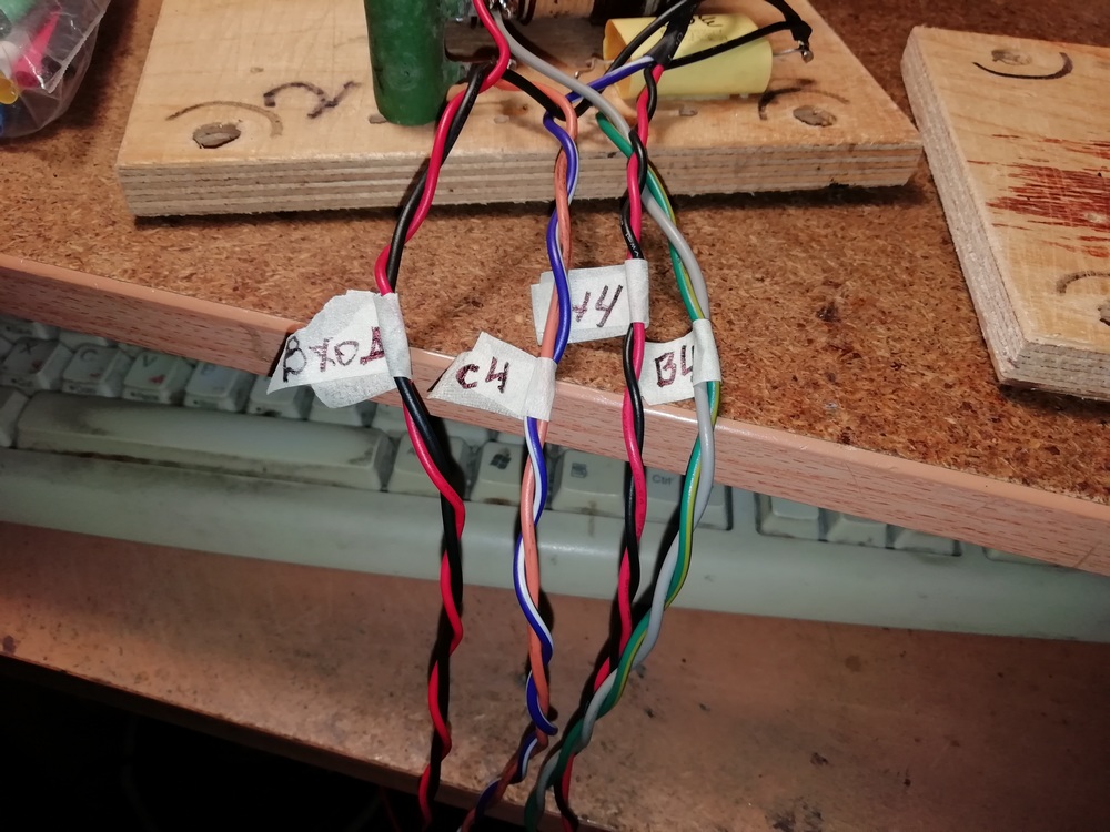

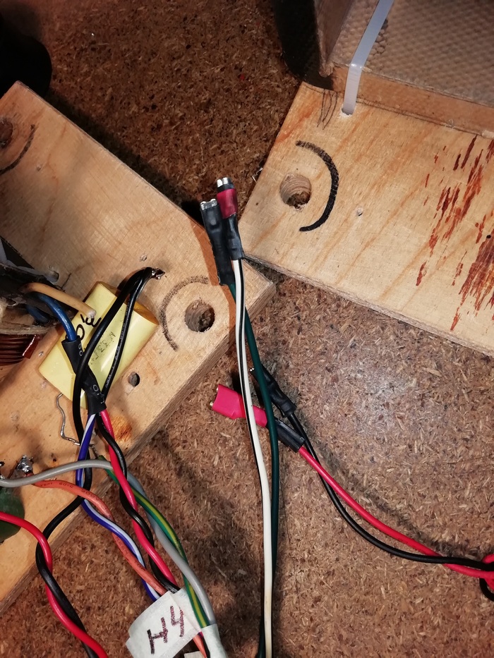

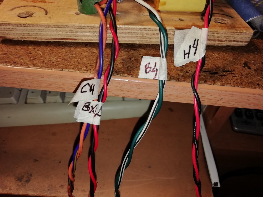

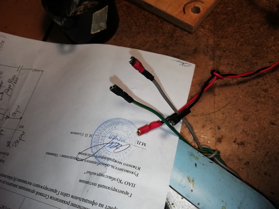

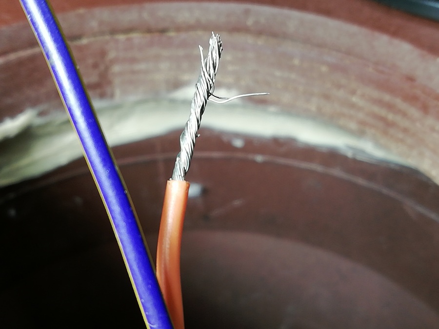

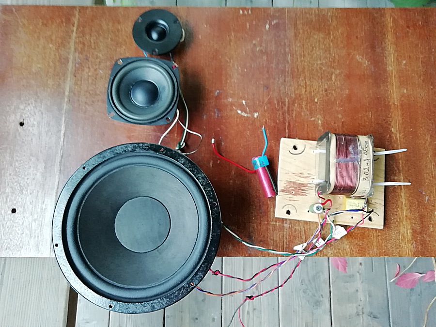

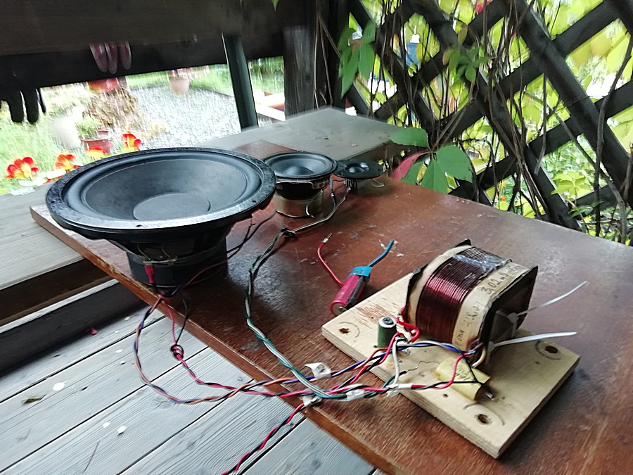

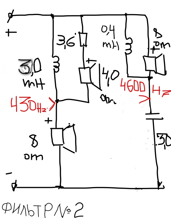

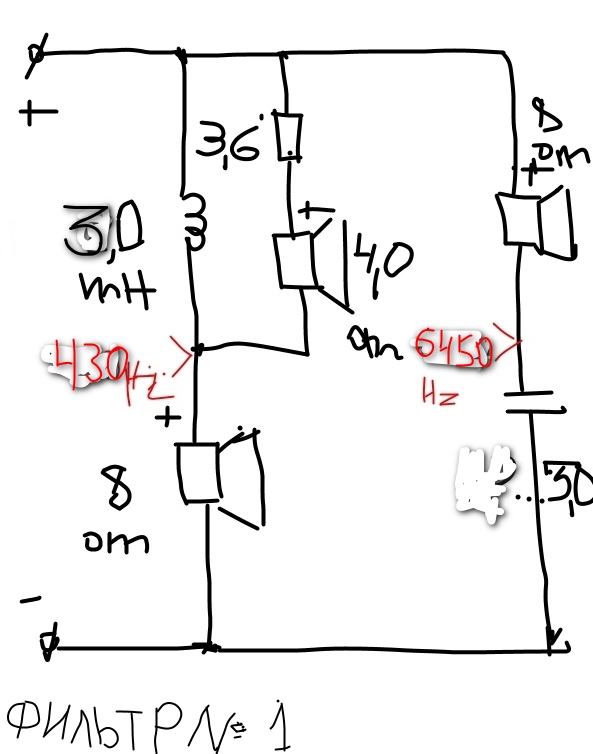

Изготовил фильтра по указанной выше схеме.
Все проводники одной длины. Входные, НЧ, СЧ, ВЧ. Немного различаются лишь цвета на СЧ и ВЧ
Вход без терминалов. Провод/двухполюсная прищепка.
СЧ на скрутках.
НЧ и ВЧ на мамах.

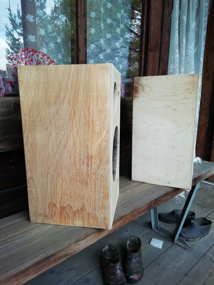

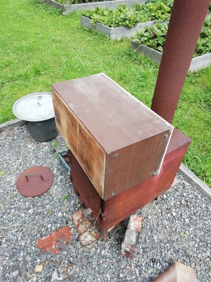

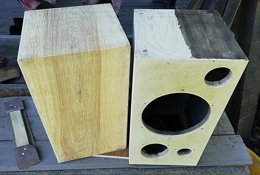

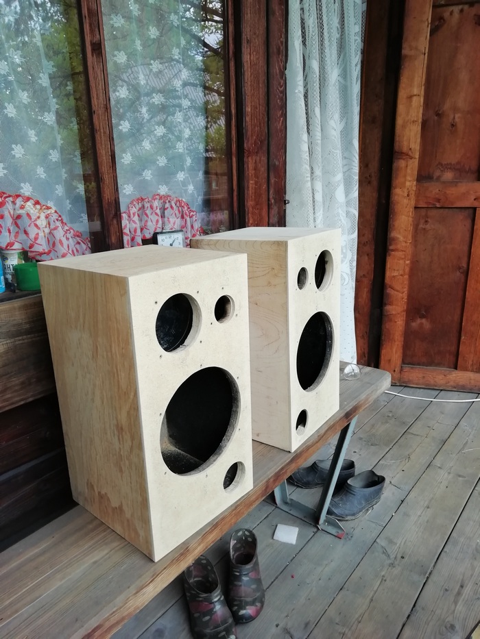

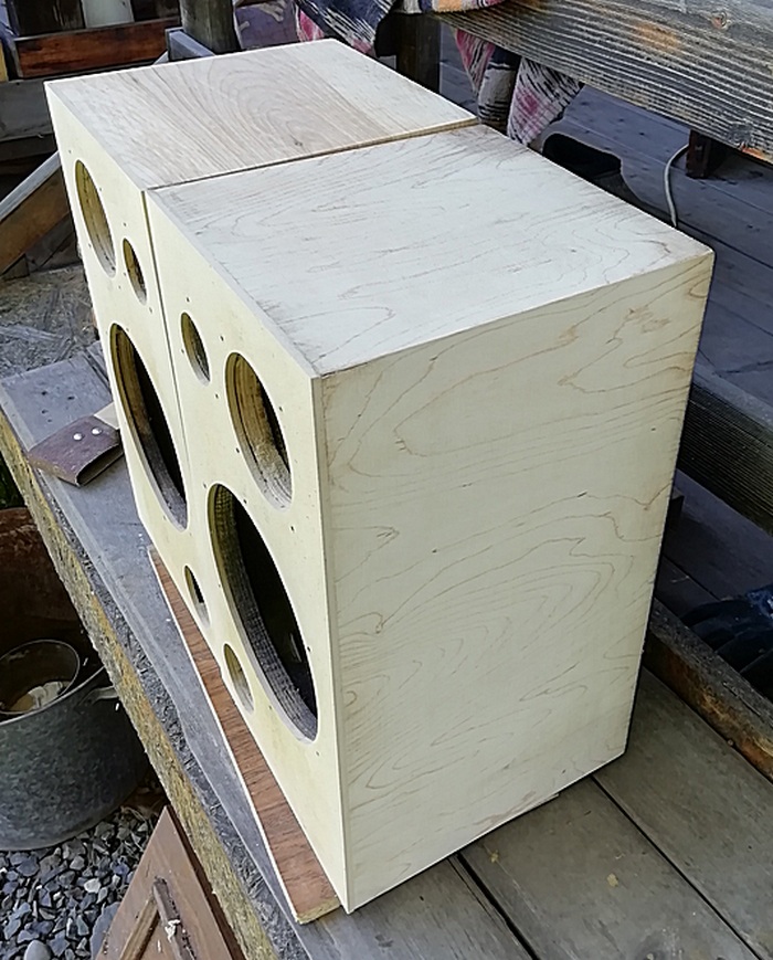

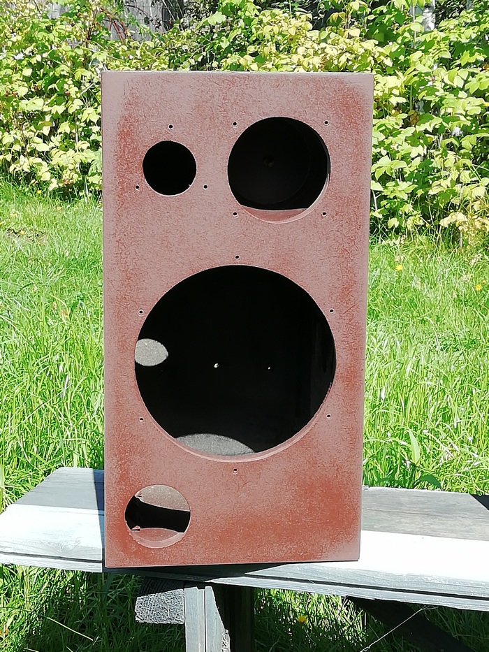

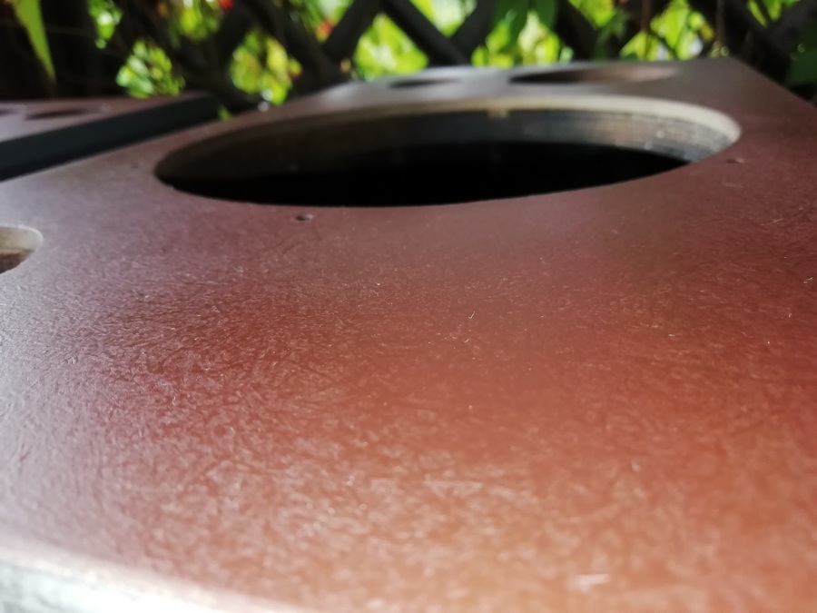

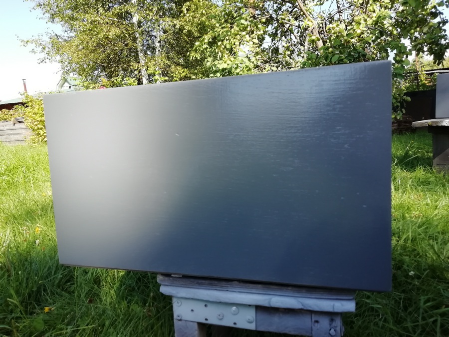

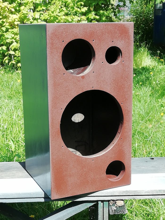

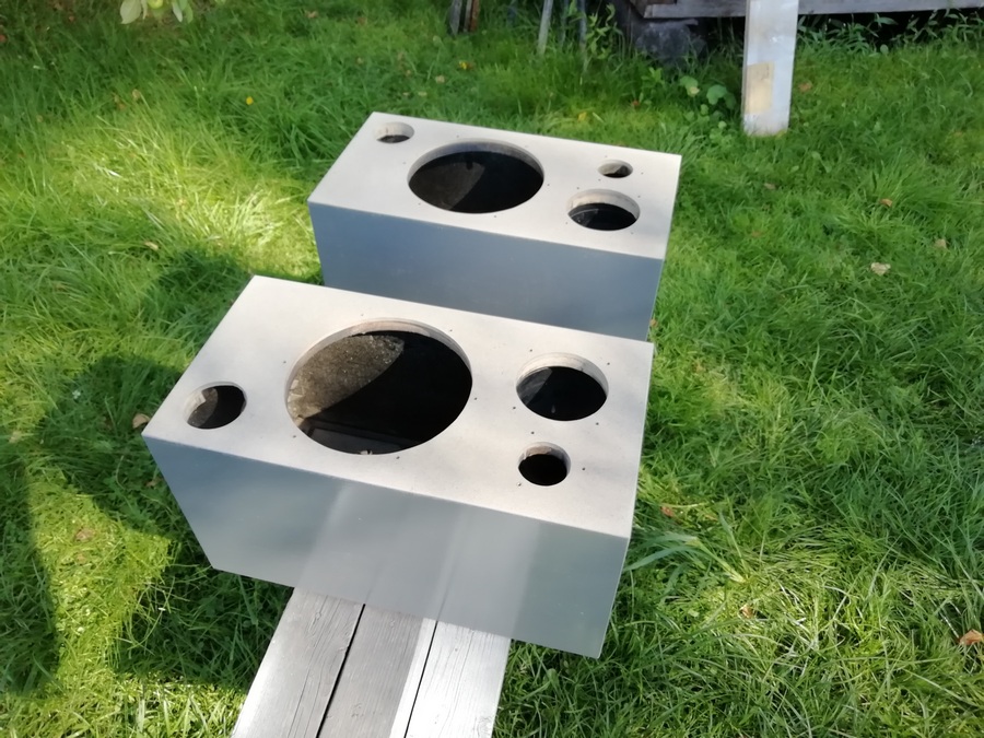

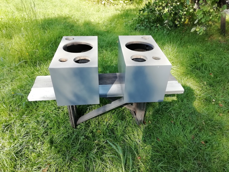

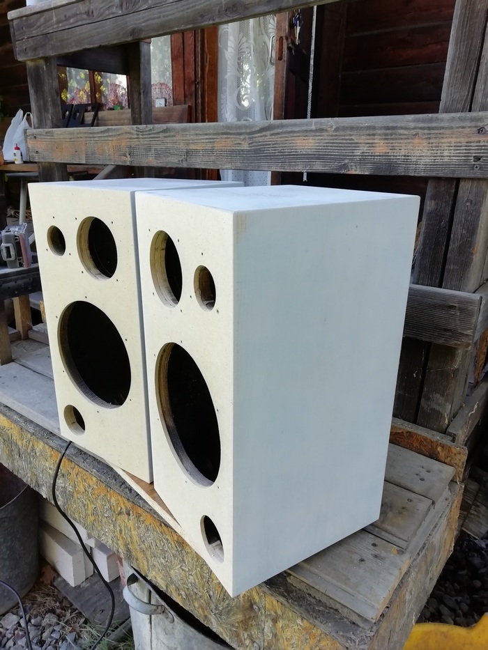

Сегодня выкроил время для окончательной шлифовки корпусов. Вытащил их
Вытащил купленную чуть ранее наждачку на ткани разной зернистости для большой шлифмашинки. Нарезал нужным размером
Зарядил машинку. Рванул как на 500 и спёкся. Верней спеклась шлифмашинка. По финалу разборки - заклинило нижний, основной подшипник. Благо вовремя остановился. Так-то могло раздолбать посадочное. Пластик всё же. Хотя малёхо всё же есть. Подшипник купил. Съёмник нашёл. Завтра должен, по краёней мере хочу поменять.

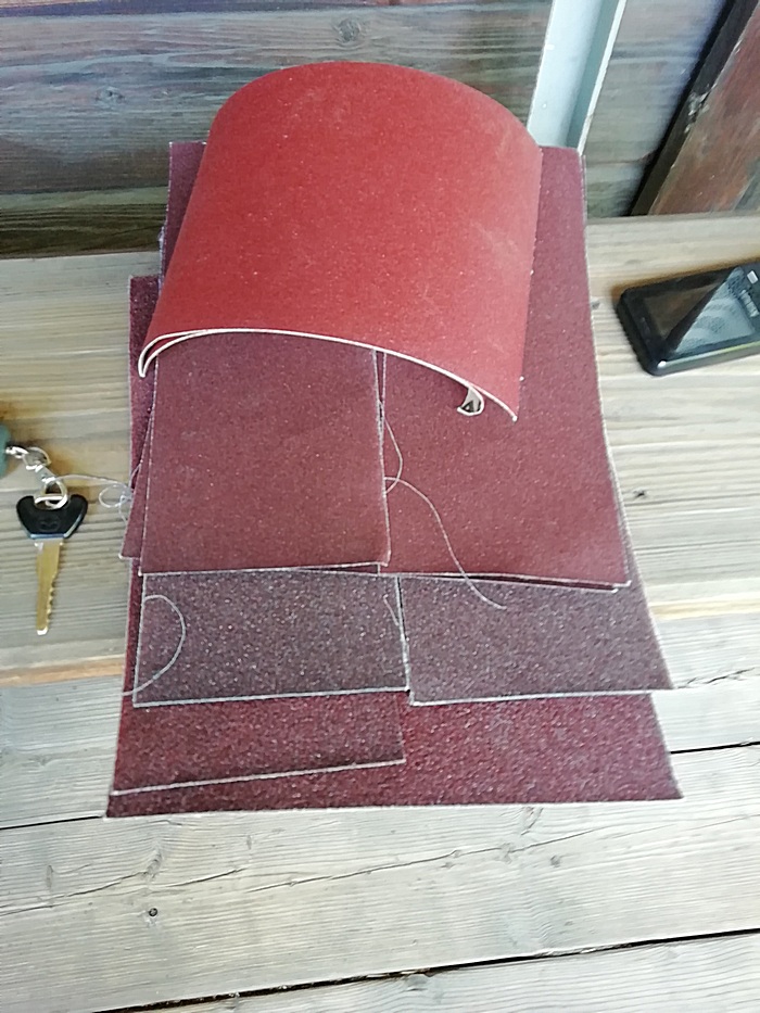

Корпуса пришлось дополнительно нашкрябывать ножом, чтобы снять остатки клея для плёнки. Жаль под рукой не нашлось осколка стекла, чтобы расколотить его и наделать "шкрябалок". На память из детства - лучшего "прибора" для выравнивания дерева найти трудно. Оно становится как шёлк наощупь.
Сделал длинный "напильник". На ровный и длинный брусок закрепил вдоль порванную наждачную ленту с ленточной шлифмашинки и ей уже прошелся по корпусам.

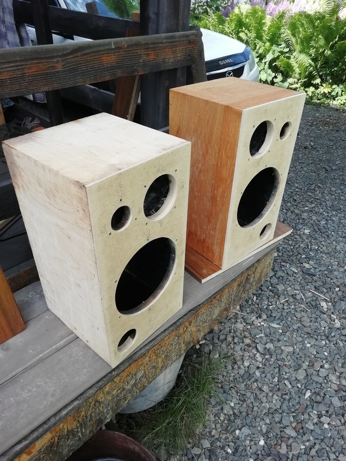

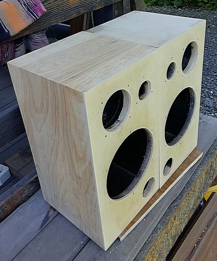

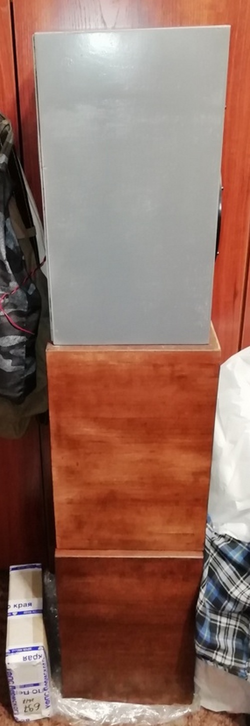

Основная печаль в том, что один из корпусов собран по феншую. Длинный лист распилен и состыкован. Волокна поперёк корпуса.
Если бы и второй корпус был такой - стоило бы побороться. Но увы. Собран второй волокнами вдоль. От морды и назад. Текстура не фонтан. Клей внедрён очень глубоко. Попробовал водной морилкой "Орех"
Такое себе... На голом дереве ещё пошло бы да и под лак. Но вот клей не выскоблить и не вышлифовать. Поэтому под грунт и покраску
IMG_20250724_142121.jpg IMG_20250724_142127.jpg IMG_20250724_142132.jpg IMG_20250724_142138.jpg

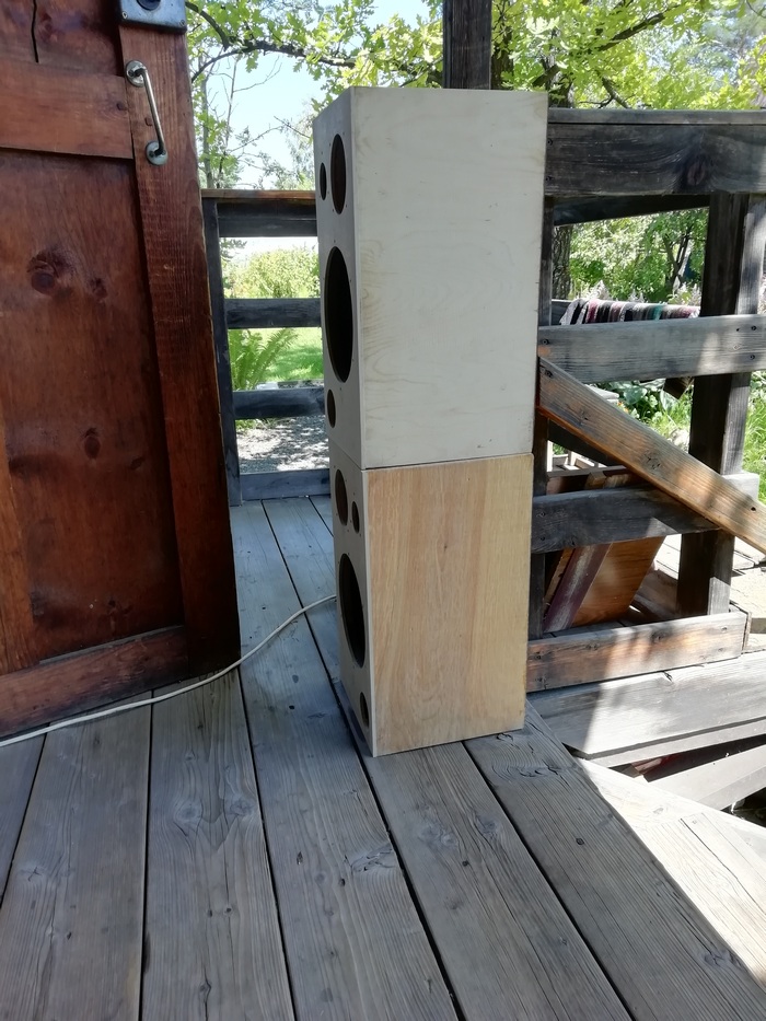

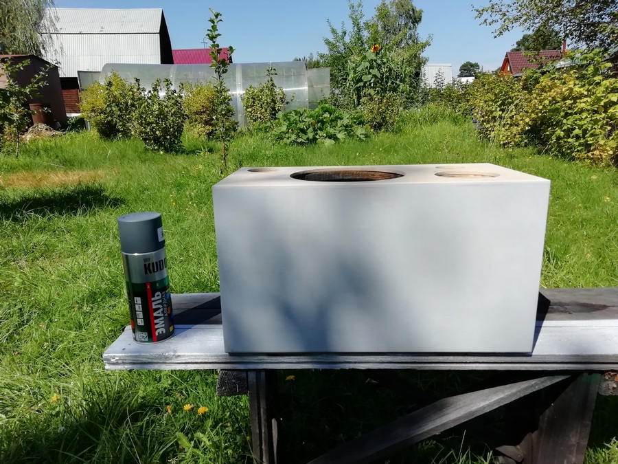

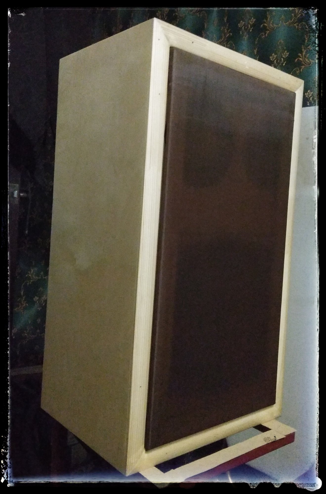

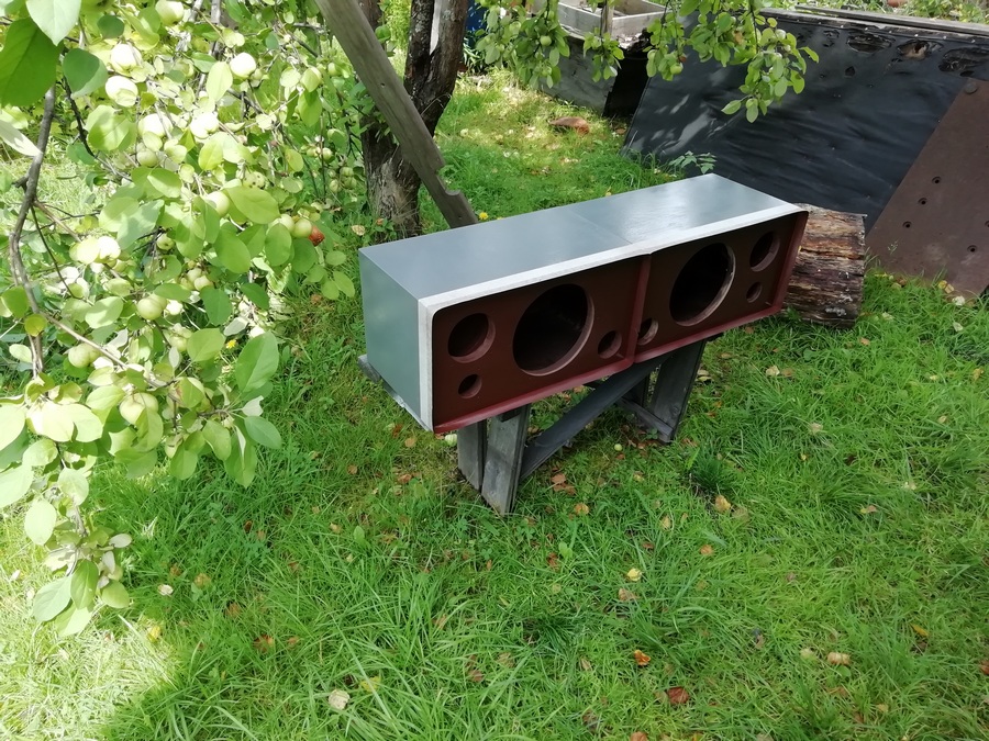

С выбором цвета пока не соображу.
А в два колора не?
Фэйс светлее, боковины темнее. Да в краску чуток люминь или бронзовой "пудры" добавить. А? Rock'n'Roll Metallica;)
*) Фасочки на передке, на углах фэйса, фрезерком вжик не?
Хотя бы по верт.бокам. И весЁленько акцентировать эти фасочки колОром.
Ху*дожник, моя, йома-йо smile_10
smile_1

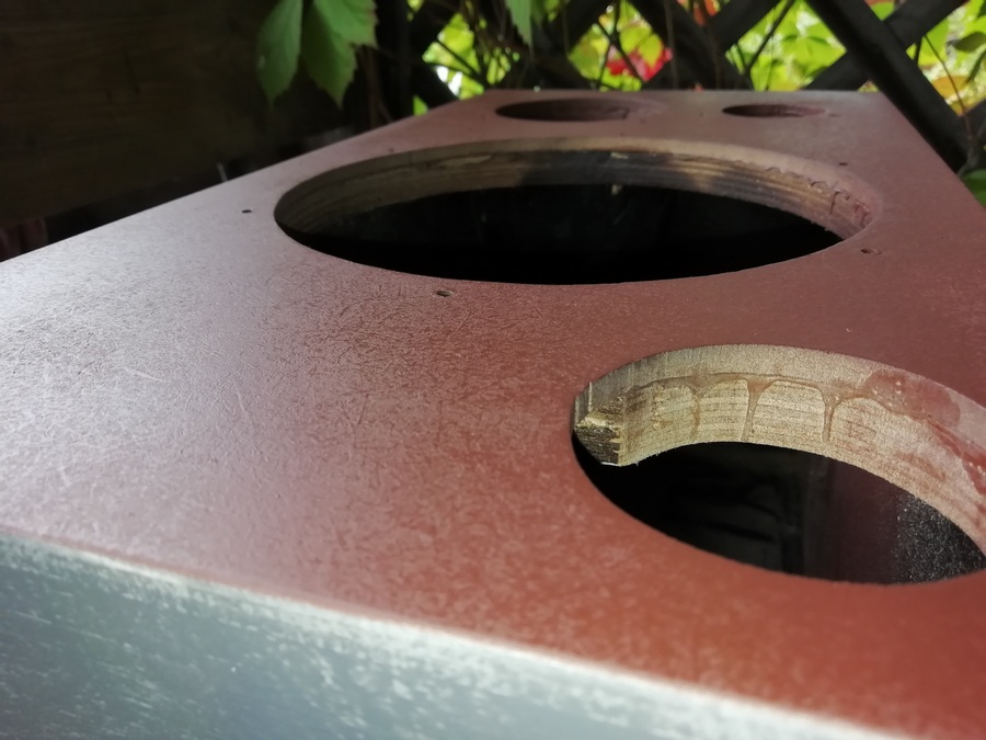

Не получится. Толщина накладной панели всего 6,0 мм. Сейчас чуть тоньше. Если бруском слегка закруглить, что собственно и собирался сделать.
Боковые и задние грани тоже никак фрезером. Корпуса собраны встык боковин под углом 45 градусов, а задняя панель врезана в половину толщины боковин и выступает миллиметров на пять.
Морду так и хотел. Такую же как у самодельных Diatone DS-201. Кранокоричневую. Там три вместе. Боковины могу серой, зелёной, красной, фиолетовой, коричневой или чёрной. Эти краски в наличие в магазинах.
Вся краска и грунтовка в аэрозольныъх упаковках. Не люблю, не хочу и не буду красить обычной. Хоть кистью, хоть валиком.
Если есть желание в покрашенные АС внедрить деревянные нотки, просто потом наклеишь только на боковины фанерки, или (что красивее) самый тонкий из продающихся дубовых щитов. У нас в строительном продавались дубовые ступени где-то 30 см шириной и разной толщиной. Ещё из доступных вариантов дощечек это бамбуковые кухонные доски. Наклеил с запасом, а потом фрезером обгонной фрезой.

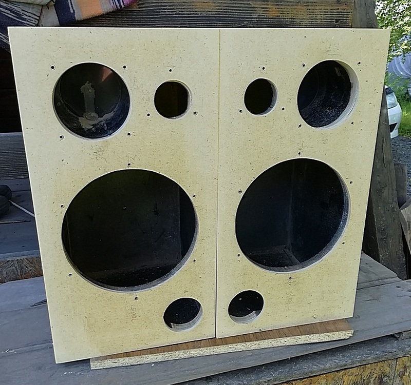

Мне так сделали корпуса для акустики на динамиках от Кервин Вега: https://ldsound.club/threads/akustika-s-pi-i-pr-s-passivnym-izluchatelem-radiatorom.411/ #22. На фото правда не видно. Вставка сразу за фронтальной панелью. По периметру.
Лицевую панель только матово-чëрной делать надо – будет лучше поглощать отражения от панели – наподобие абсолютно чёрного тела в физике.

Если задумывается гриль, то можно не скосы фрезером делать, а наоборот наклеить обрамление. Что-то вроде как у меня было. Попалась такая рейка в строительном.
    374 KB · Просмотры: 88
Видел!
Данные корпуса от Веги останутся как получились.

Так как из проблем с корпусами осталась только покраска, то ей сегодня и занимался в "промежутках".
Ещё раз проверил, что на корпусах нет ни сучка ни задоринки, вынес их в "поле" и уложил мордами друг к другу. Обдал их серой грунтовкой, потому как решил красить корпуса в серый цвет. Аккуратненько, сторона за стороной.
Грунтовал до талого с выжиданием времени, пока грунтовка не закончилась. После конкретного высыхания выявилась излишняя шероховатость поверхностей. Обмёл щёткой, прошёлся шлифмашинкой - подготовил под покраску

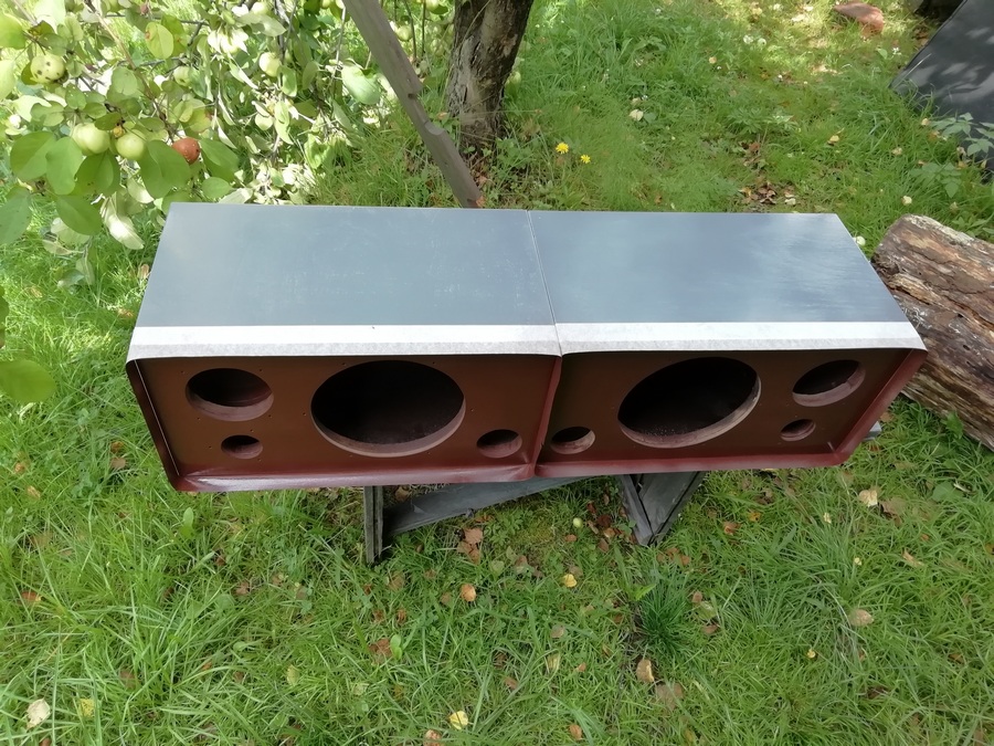

Теперь уже каждую по отдельности на спинку и вперёд....
Лёгонькое напыление краски на морду в виде молозаметных, туманных осадков - глазу не видно, рука чутка липнет. Типа "аналог" грунтовки.
Аккуратно, слой за слоем (получилось в два). Дно на один раз.
Как раз хватило одного балона на два раза на два корпуса. Прокалил их на солнышке. В следующий день когда не буду связан работами по даче, покрашу морды красно-коричневым.
Фильтра готовы. Динамики готовы. Резьба в крепёжных отверстиях нарезана. Саморезы под шестигранник в наборе. Звукопоглотитель есть. ФИ тоже.
Короче, скоро, шашки наголо!!!
Фронтальные панели покрасил. Малярный скотч в помощь.
IMG_20250802_135951.jpg IMG_20250802_135956.jpg IMG_20250802_140545.jpg IMG_20250802_140558.jpg
На этом углу дома почти всегда ветерок, поэтому когда краска подсохла, унес колонки под яблоньку за баню. Тут почти всегда затишье.
Обдул ещё на один слой. Получилось где-то чуть больше, где-то чуть меньше.
Снял скотч и на солнышко
IMG_20250802_152910.jpg IMG_20250802_152955.jpg IMG_20250802_152947.jpg IMG_20250802_153010.jpg IMG_20250802_153014.jpg
Солнце клонилось к закату и на колонки наезжала тень.
Переставил их на парник на котором они простояли ещё примерно час

Собрал, предварительно от души натерев фланелью поверхность фронтальных панелей.IMG_20250803_113735.jpg IMG_20250803_113741.jpg IMG_20250803_113753.jpg IMG_20250803_113804.jpg
Исчезла лёгкая шероховатость, появился еле заметный блеск на более однородной матовости.
Начал с того, что каждый комплект подключил между собой воедино и батерейкой "потыкал" на вход.
Все динамики реагируют. Акцент на середину и ВЧ. Сборку начал с СЧ головок. Завёл провода от фильтра. На скрутках подключил СЧ по схеме фильтра.
Боксы "забил" холофайбером от подушки (говно несусветное в таком объёме). Лучше ваты ваты нет.
Затем пищалки
И конечно же НЧ правда без звукопоглотителя. Что в данном случае приемлемо.

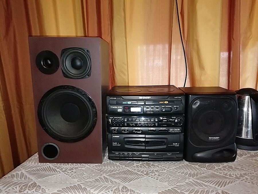

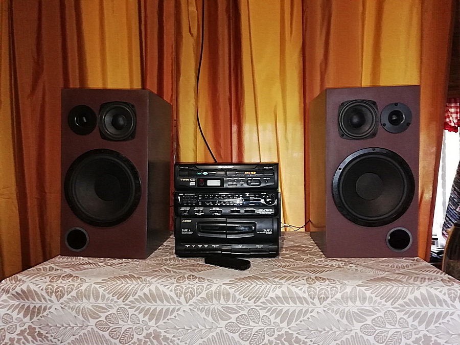

Все звукоизлучающи элементы АС закреплены моими любимыми саморезами с головкой под шестигранник. Акустику подключил к музцентру Шарп
У которого работает только тюнер да и то, так себе. Кругом крыши под железом и плотная застройка. Мичуринские! И антенна у меня простая роготулина. Остаток от бывшей.
С грехом попалам отыскал нормально звучащуюю станцию с музыкой. Навалил волюмэ сначала в сравнении с родной АС в которой только 5" ШП
В СЧ/ВЧ диапазоне на скорй слух у новых АС, особого выигрыша нет. По НЧ тут и к бабке ходить не надо. Вегавские АС шарповский ШП раздавили как клопа.
Подключил вторую "Вегу", ну да - классно. Особенно в сравнении с шарповскими. Были нюансы, которые сразу заметил когда заработали обе "Веги". Это мощный и жирный стык между НЧ и СЧ. Очень слаженная работа динамиков в паре! Одна катушка на два динамика... Благо на СЧ установлены какие-то миды из двухполосной мультимедии с достаточно мощной катушкой. Надо в будущем поработать над таким подключением НЧ/СЧ. Половить блох или рыбку в мутной воде.
Ёрзанье по колхозному, ухом между НЧ и СЧ ну никак не выявило хоть какого-то стыка между ними. Просто как большой динамик у которого нижняя часть играет ниже верхней его части. Ээээээ... Напротив НЧ - НЧ с маленькими нюансами СЧ. Катушка на 3,0 мГ и первый порядок - это: 160 х 8 Ohm / 3.0 mH = ~430 Hz для обоих динамиков. НЧ по любому тянет до 1000 Герц со спадом в 6 дБ на октаву, а СЧ при таком соединении
вполне способно отыграть и 200 Герц. Да и ниже точно, ибо пальцами ощущается колебание диффузора на колотушке ударника. Надо заменить холофайбер и сделать более герметичную установку. Очень выразительный звук от самого НЧ (который возможен в данном случае) до возможностей "СЧ" головки в верхней части её диапазона. 100 % уверен, что микрофон тут (на стыке) покажет какую-либо мерзость на удифильский взгляд и слух, но она так приятна ну ух меломана!
Про ВЧ можно сказать, ёмкость можно уменьшить. Пищалка залезает в диапазон СЧ головки. Отсюда лёгкая ядовитость. 3,0 мФ первым порядком всё же много. 160000 / 3,1 мФ х 8,0 Ом = ~ 6500 Герц. А это, доступные почти 3000 Герц. Понятно, что если пищалка способна отыграть низко их отыграет. Что эта восстановленная ВВК и делает наезжая на СЧ головку. Надо впаивать конденсатор на 2,0 мФ. Пищалке полегчает и она отползёт от СЧ головки.

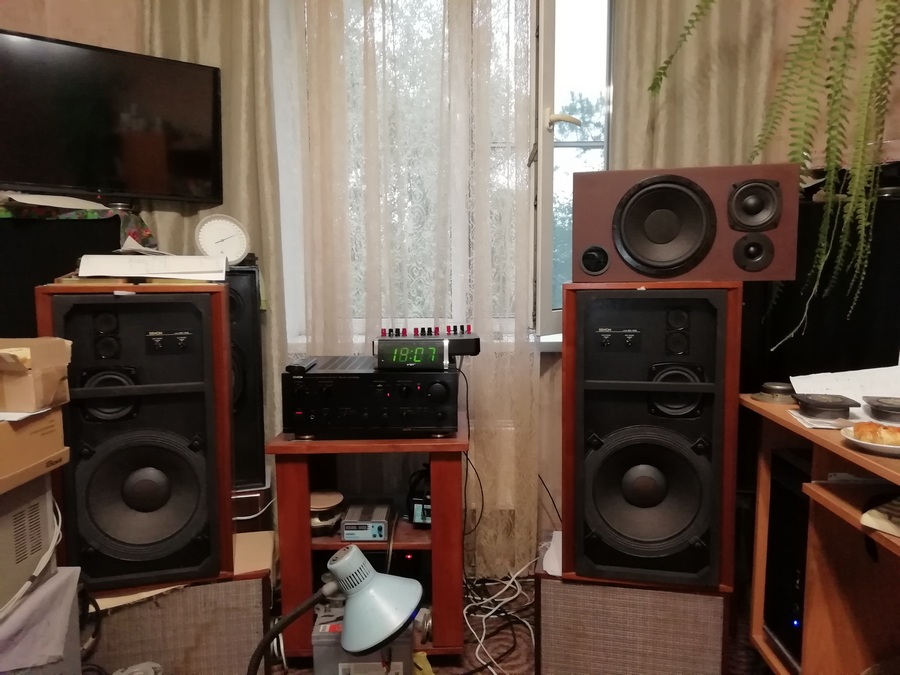

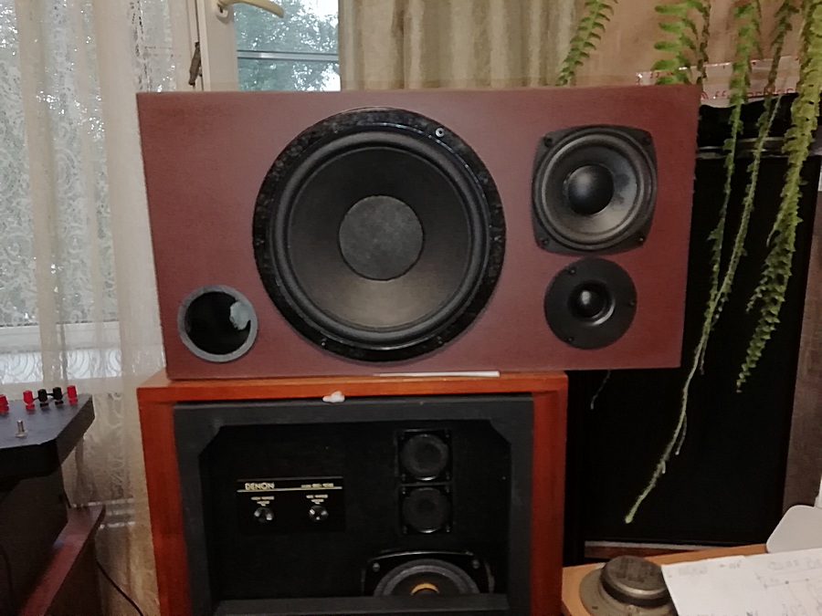

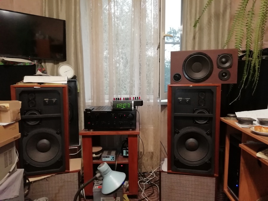

Привез домой и правую Денон заменил на Вегу
Вторую пока поставил на корпуса от Диатонов двести первых
Сравнение (сопротивление одинаково) по НЧ в звучании показало, что 8" против 12" ни в каких условиях не комильфо. Сами по себе Веги - хороши и вполне самодостаточны. Удар держат хорошо и хороший не уступая ни в чём кроме НЧ. В области СЧ / ВЧ вполне конкурентноспособны с некоторыми нюансами и это пока в сравнениис Денонами. Поставил их друг на друга на Диатоны. Больше некуда. Как бы плечом не сбить....
Вчера. Немного перебрал данную акустику.
Снял СЧ динамики и вытащив из защитных колпаков плотно набитый в них холофайбер, который равномерно из обеих АС распределил в мешки с таким же звукопоглотителем вытащенным из акустики с ПИ
А в колпаки аккрутано уложил отрезки от БИГ-овкой ваты

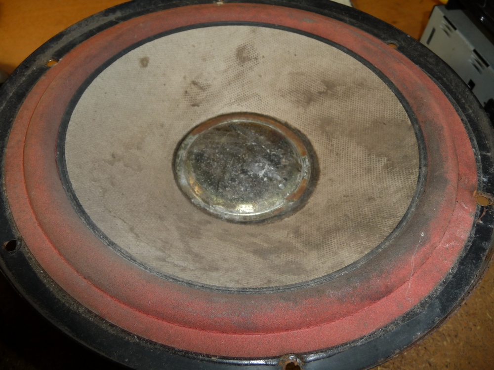

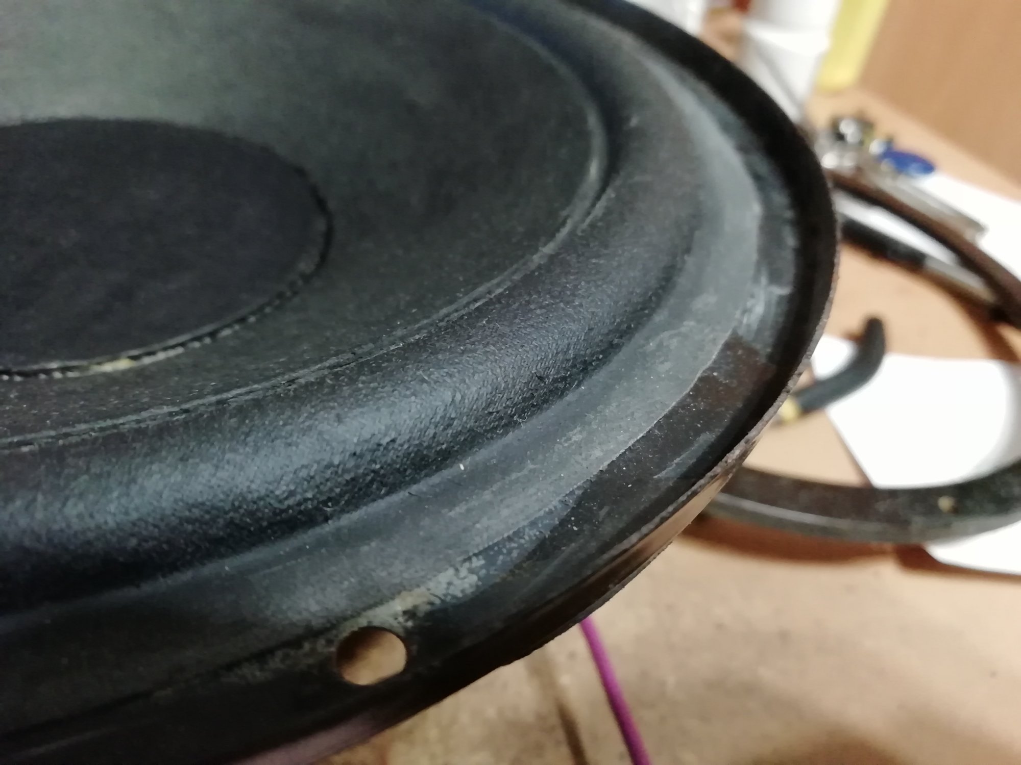

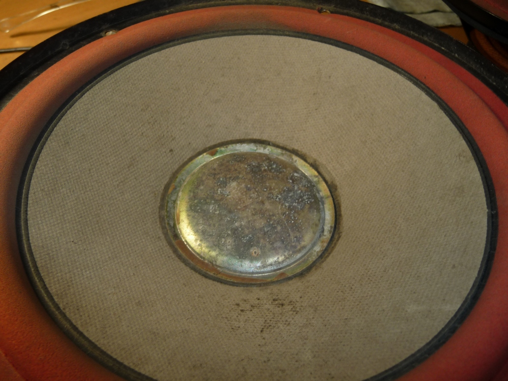

Динамики установил а место. Динамики хороши по звучанию, но отвратительны по установочным параметрам. Не могут задать герметичность своего оформления. Поэтому буду заказывать у нашего Савелия у которого 3D принтер проставки просчитанные по размерам корзин этих динамиков. Или прикуплю штуки четыре восьмиомных: https://www.avito.ru/novokuznetsk/a...Y4OGFkZWZjMjQ0MzkwNWYyYzQxZDI5Ijt9owFJkFcAAAA С ними проблем по установке не будет. По характеристикам как СЧ пойдут. Одна пара сюда, в эти АС, а вторая пара полежит до лучших времён. Мало ли...
НЧ динамики... Подвесы у них из поздних Зодниевских. Поэтому эти подвесы периодически приходится промазывать. Последний раз промазывал по рецепту "Ку3не4iка". И вот теперь решил промазать японской жижей, которой у меня в избытке
Как водится, сразу после нанесения - полный эфект отсутствия изменений
Но, уже примерно через полчаса изменения начались и при полной сборке акустики, предварительно уложив в каждую по мешку со звукопоглотителем
подвесы уже приняли надлежащее состояние. Мягкость, относительную упругость, а подвижка более лёгкий ход. Не подключал.

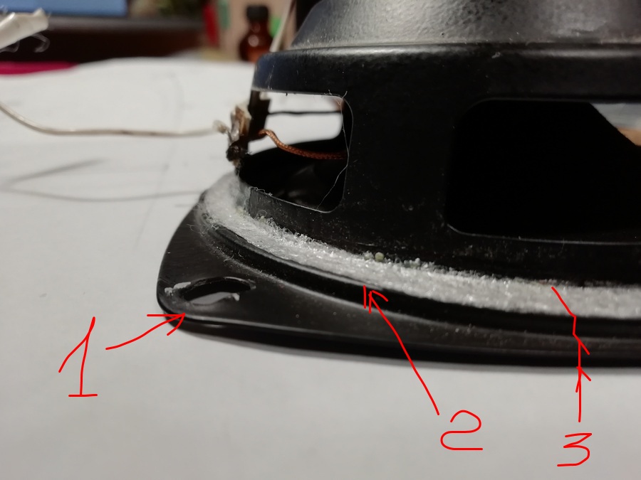

Пришла пора слегка заняться этими АС. С момента изготовления меня всё время "терзала" мысль о СЧ динамиках. Конструкция их корзин такова, что мне никак не удавалось создать герметичность их оформления.
Штампованная корзина изготовлена из очень тонкого металла и крепёжные ушки
Подвергались деформации при затяжке из-за невозможности создать посадочное место моими кривыми руками под такую конфигурацию
1 - крепёжные ушки.
2 - высокий,3,0 мм выступ.
3 - и достаточно широкий, 5,0 мм
И соответственно, ни шайбы под ушками, ни всякого рода уплотнители не давали герметичной посадки динамика, а происходила только их деформация.
Звукоизолирующий колпак, если что, относительно корпуса, герметичен.
Пришлось идти на поклон к "Мастеру 3D". И он мне сегодня принёс проставки-прокладки под данные СЧ динамики. Всё в соответствии с указанными размерами на эскизе.
Сюда
Динамик должен лечь без всякого люфта. И если будет так, то динамик посажу без всякого уплотнителя на Т-7000. Будет одно целое с хорошей плоскостью
для установки на фронтальную панель корпуса.
Да здравствует мозг человеческий и шило в заднице!!!
Гхм... Сегодня погляжу как там с совпадением деталей.
Снял СЧ динамики. На примере одного
Прикинул на него рамку проставочную
Вроде плотненько лежит. Местами.
Ушки все равно пришлось править у обоих динамиков. По отверстиям тоже отличное совпадение
Уплотнение, приклеенное ранее и оказавшееся бесполезным. Пролив спиртом снял и корзины вычистил
Место стыка между корзиной и проставкой "пролил" клеем Т-7000
И установил её, ради которой всё и затевалось.
Ну а затем уже на корпуса под свой крепёж, но без всякого соединения с фильтром
Жду выходных.
Акустику собрал обратно. Звукоизолирующие колпаки дополнительно промазал с внутренней стороны пластилином
Соединение СЧ динамика с фильтром на скрутках
Ввод проводов в колпак тоже запаластилинил
По проставке, рядом с корзиной динамика, пустил полоску не очень толстого пенополиэтилена
Динамики на место. И да. Всё сделано не напрасно. Динамик не зависает в нажатом состоянии конечно, но время на возврат ему требуется.
Акустике дал просраться! Очень серьёзный звук. Есть конечно небольшие претензии к ВЧ диапазону - очень отзывчивы начиная с 2000 Герц. Если оставлять первый порядок - нужно уменьшить ёмкость хотя бы на один мФ. С 3,0 до 2,0. Либо добавить катушку индуктивности 0,3....0,4 мГ организуя второй порядок. Пока отставил в сторону. Жаль фото не сделал.
Сегодня приготовил пару катушек на L=0,4 мГ и Re=0.7ом.
Вставить в фильтр не проблема.
До выходных думаю сделать. Акустику хочу увезти товарищу на хранение. Надо хоть немного места освободить для: https://ldsound.club/threads/ot-ehlektroniki-25as-027-k-gibridu-na-10-nch-ot-sony-ss-l3.3359/

0,4 мгн не с той стороны :).
