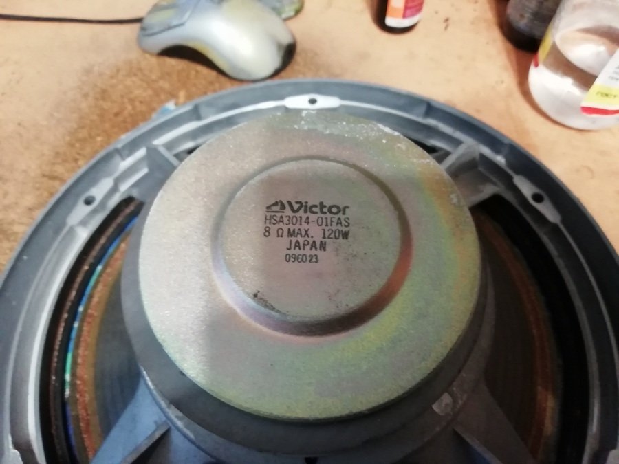

Как-то она по цвету, подозрительно совпадает с цветом корзин НЧ и цветом фланцев СЧ. Или мне кажется....
Принёс домой. А нифига.... Нет совпадения

Где-то уже писал, что купил краску графит металлик тёмный, а пришёл обычный. И не светлый и не тёмный.

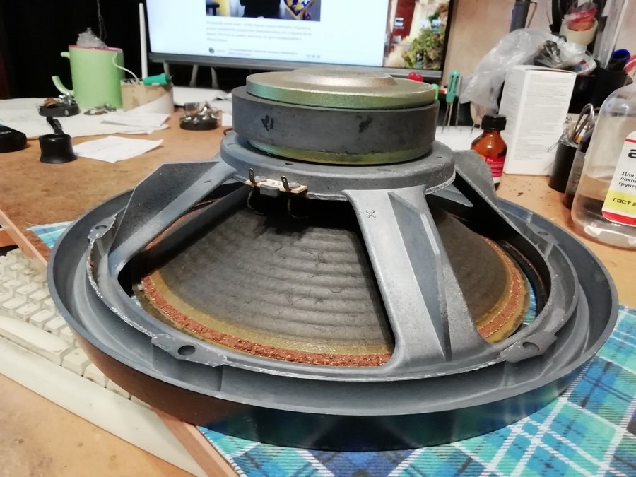

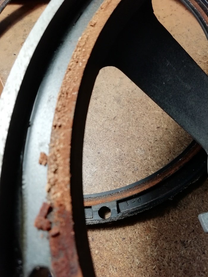

Если с НЧ можно ободрать окись
Шлифануть и зашпаклевать ободранное, потом грунт и краска как на пластинах ВЧ, то с СЧ динамиками перекраска не получится. Сложный конструктив внешнего вида.
Надо искать подходящий цвет.

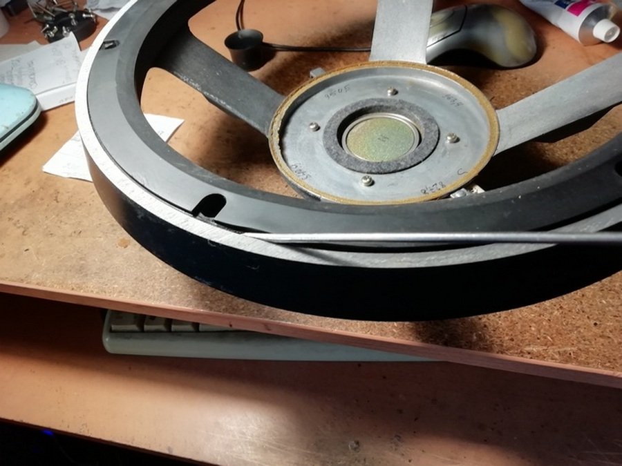

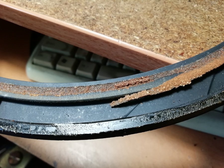

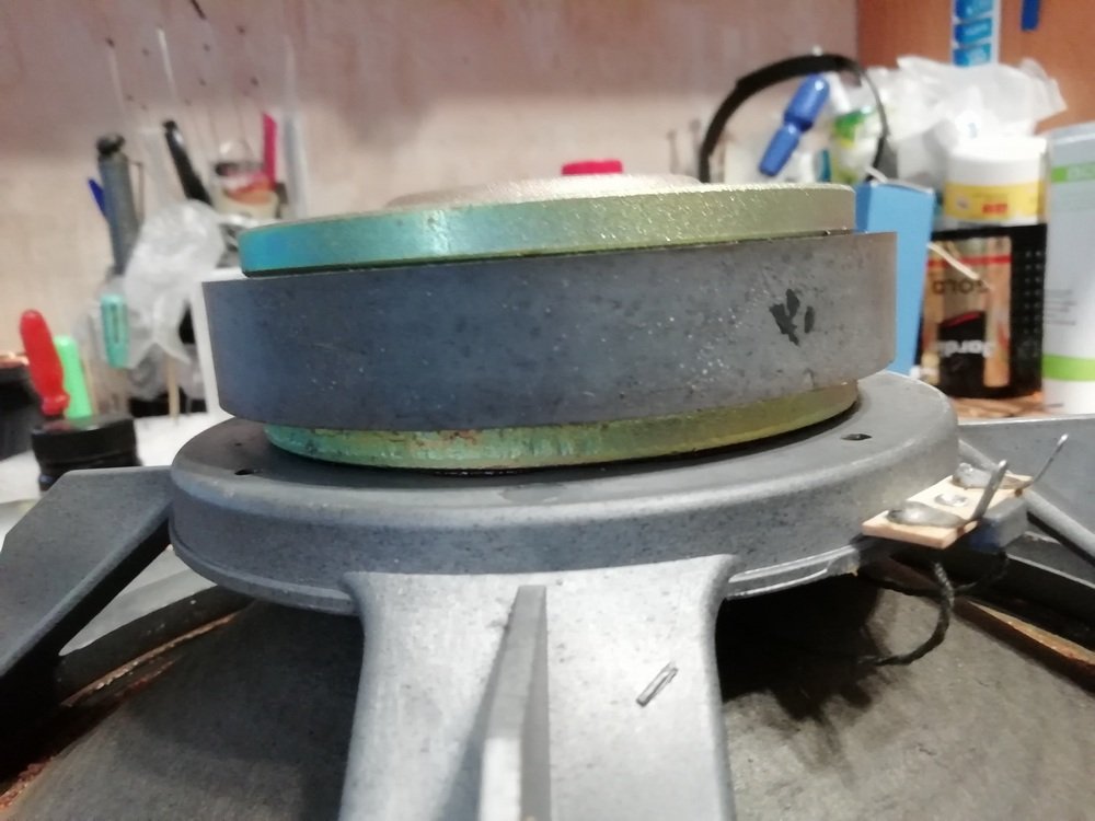

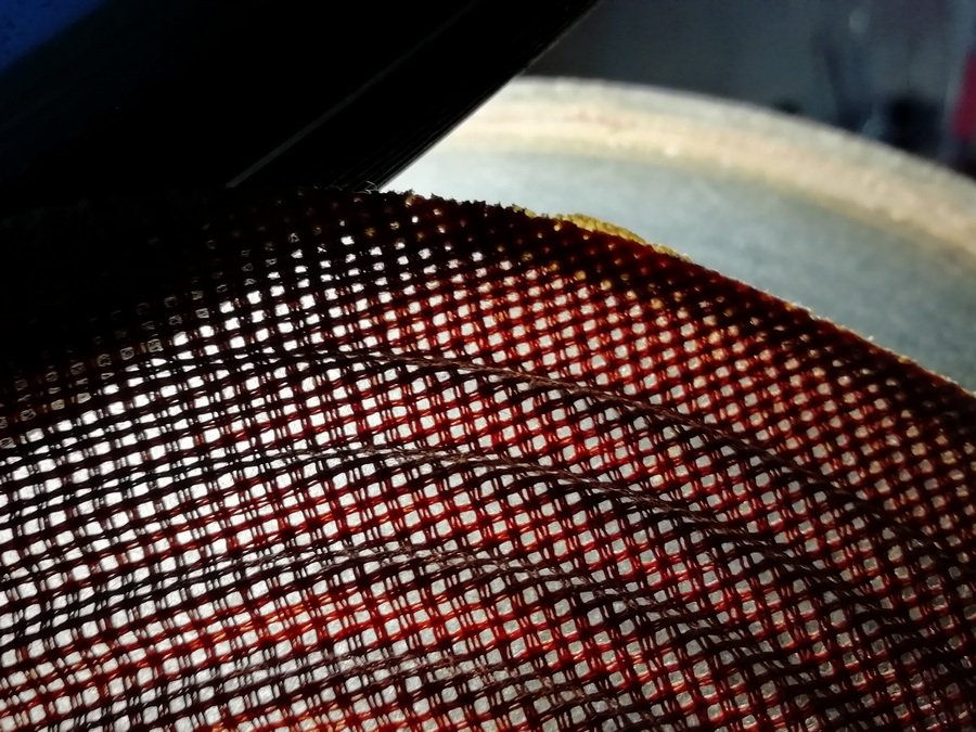

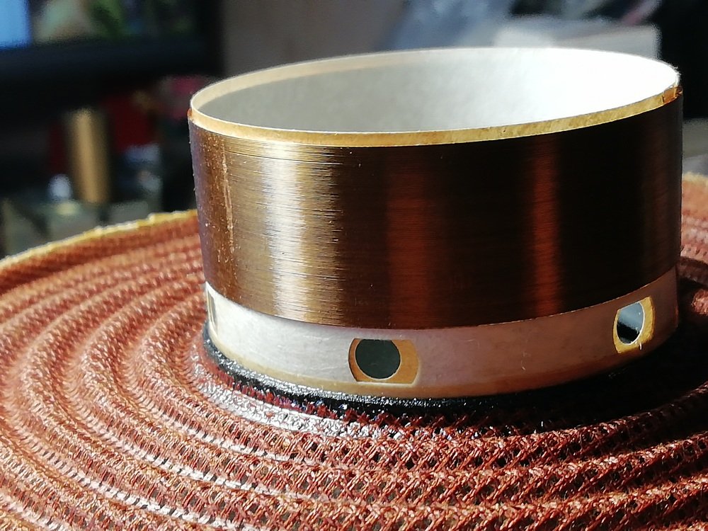

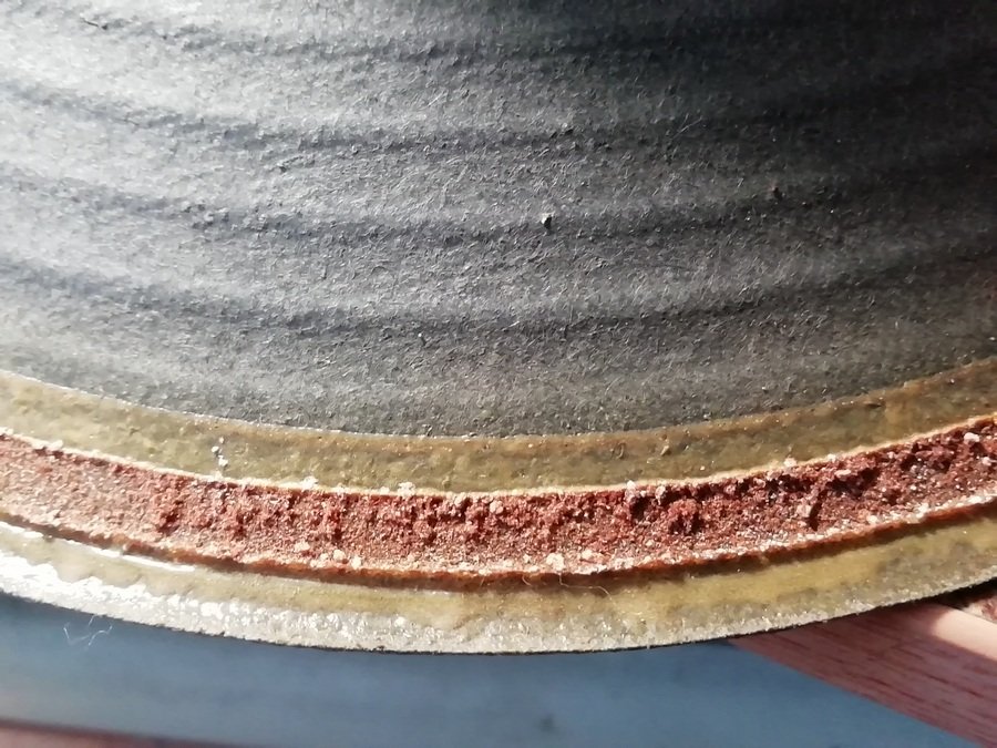

Лишнее, а именно остатки клея на корзинах
IMG_20260421_201601.jpg IMG_20260523_150449.jpg IMG_20260523_150445.jpg IMG_20260523_150452.jpg
и диффузорах
убраны.

Дома приставил к корзине НЧ динамика
Сойдёт! Хватит гоняться за феншуем.

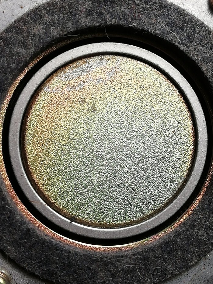

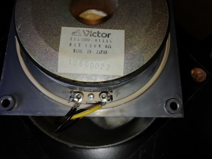

Вчера. На исходе сил всё же сравнил ВЧ в "оформлении" и СЧ головки
IMG_20260530_191904.jpg IMG_20260530_192022.jpg IMG_20260530_192036.jpg IMG_20260530_192221.jpg
Думается мне, что пора с поиском "идеала" заканчивать. Приедут коротыши - саморезики, соберу в монолитный пакет пищалки и всё!

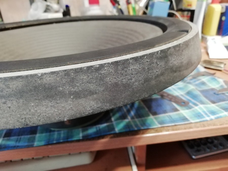

Завтра, т.е. сегодня случилось. На улице +17, мелкий дождь. Безветренно. Дай думаю сгоняю, корзины покрашу.
Заехал к девчонкам в магазин, "выпросил" у них коробку с подходяшим по размеру дном
Разметил по корзине и вырезал круг
Обе корзины по "злачным местам" прошёл брусочком с уже потёртой наждачкой
И уже потом, когда основная шероховатость была снята, прошёл по кругу тоже БУ-шной наждачкиой со шлифмашинки, но мелкой.
Удалил-загладил все типа "ступеньки". Влажной тряпкой снял всю пыль с поверхностей под покраску. Высохло - протёр спиртом.

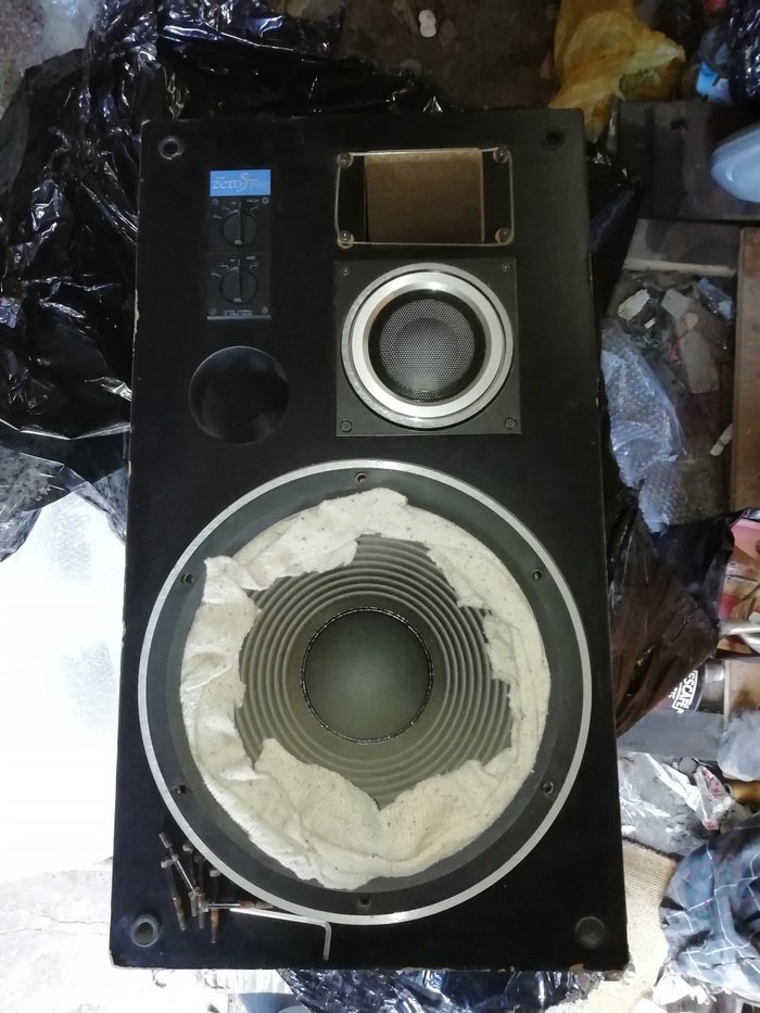

Для удобства обзора и покраски корзину установил на перила прикрыв не подлежащие окраске торцы спецом вырезанным ранее картонным кругом подложив под МС прокладку
Хотел сначала грунтовкой пройтись, но так как в этой краске имеется и грунт - красил сразу ей.
Картонный диск по плоскости слегка выгибается, поэтому придавил его сверху неким грузом и вставив всё ровненько по краю
IMG_20260531_140440.jpg IMG_20260531_140303.jpg IMG_20260531_140358.jpg IMG_20260531_140417.jpg
Ровными и отрывистыми "мазками" с заходом их друг на друга прошел по всей окружности. Потом с ещё большего расстояния как бэ устранил имеющиеся на мой взгляд дефекты покрытия.
Краешек красоты...
Торец не окрашен
Сохнет надо сказать, быстрей чем указано на упаковке. Обе корзины готовы

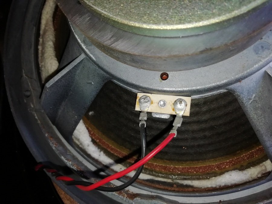

Пришло время и крепёжных болтов. Все, поголовно, хоть чуток да тронуты ржавчиной.
Купил небольшой бутылёк преобразователя ржавчины. Хотел с ортофосфорной кислотой, но был только с цинком
Мелочёвку закинул в крышку от кофе и залил преобразователем - закипело!
Часть болтов крепежа СЧ/ВЧ быстро пришла в норму. Их достал, промыл проточной водой, протёр тряпкой на подоконник
Часть длинных С НЧ головок подкинул в первую ёмкость
И долил кислоты. Во вторую остатки длинных
Примерно в течение часа потряхивал ёмкости для лучшего "омовения" тел болтов. Потом все промыл и высушил. Именно болты буду красить черной с грунтом и преобразователем.

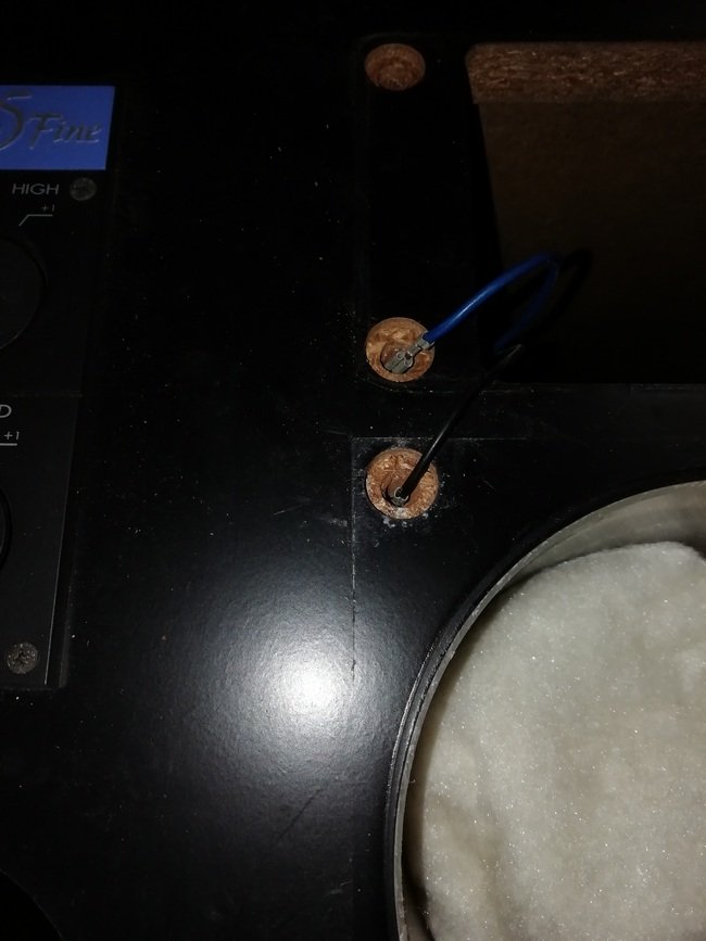

Увёз корпуса Викторов на дачу. Поставил их так, чтобы не мешали, но всегда были на виду. Поглядываю на них в разные моменты и никак не могу придумать с чего начать взаимодействие с этой акустикой...
Обработку болтов химворонением сделаю.
НЧ динамики - понятно. Я их соберу в ближайшее время.
СЧ готовы.
ВЧ фактически тоже. Саморезы для совместного крепления составляющих только что приехали на таможню страны отправления. С 12,06 по 20,06 должны быть у меня.

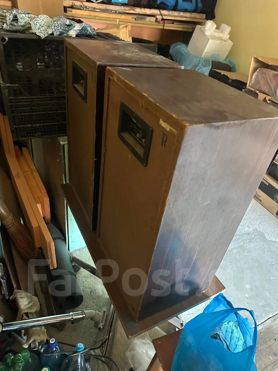

Корпус... Корпус основная боль душевная. Плёнка по кругу кроме задней панели. И она, особенно по граням местами оторвана и отсутствует.
Нижняя панель (дно) и боковины на обоих корпусах имеют щели. Хоть и не везде и совсем маленькие, но имеют.
Самый бюджетный вариант - поступить как с акустикой: https://ldsound.club/threads/vega-35as-105-1-chto-vnutri.3329/ Всё ободрать подчистую и покрасить. Тем более, что вероятней всего эта акустика "Викторы" останется у меня.
Хотя можно и плёнкой обтянуть. Нужно искать "обягивателя". У самого меня в плане плёнки, руки под *** заточены.
Как вариант всё в корпусах оставить так как есть. Собрать акустику. Поставить по углам где на данный момент расположена: https://ldsound.club/threads/s-90-korpus-marlezonskii-balet-akt-tretii.1715/ на которую вроде как появился покупатель и не будет видно никаких дефектов внешнего вида корпусов. И пусть она стоит да радует уши.
