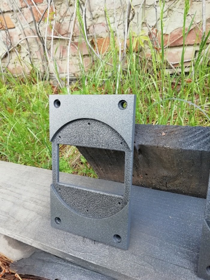

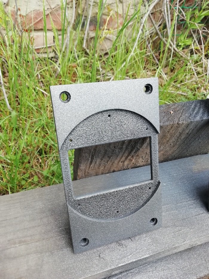

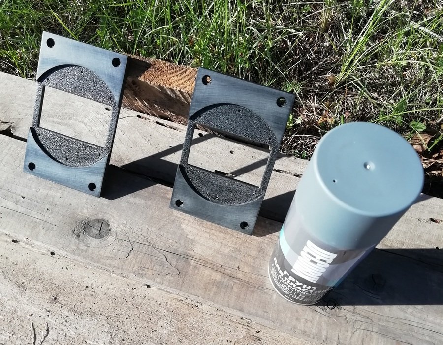

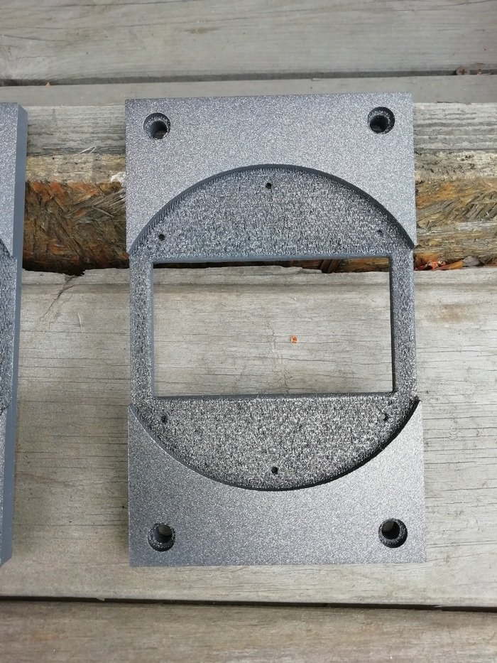

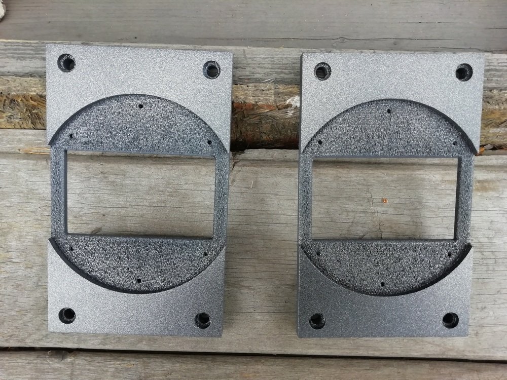

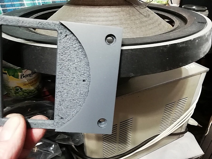

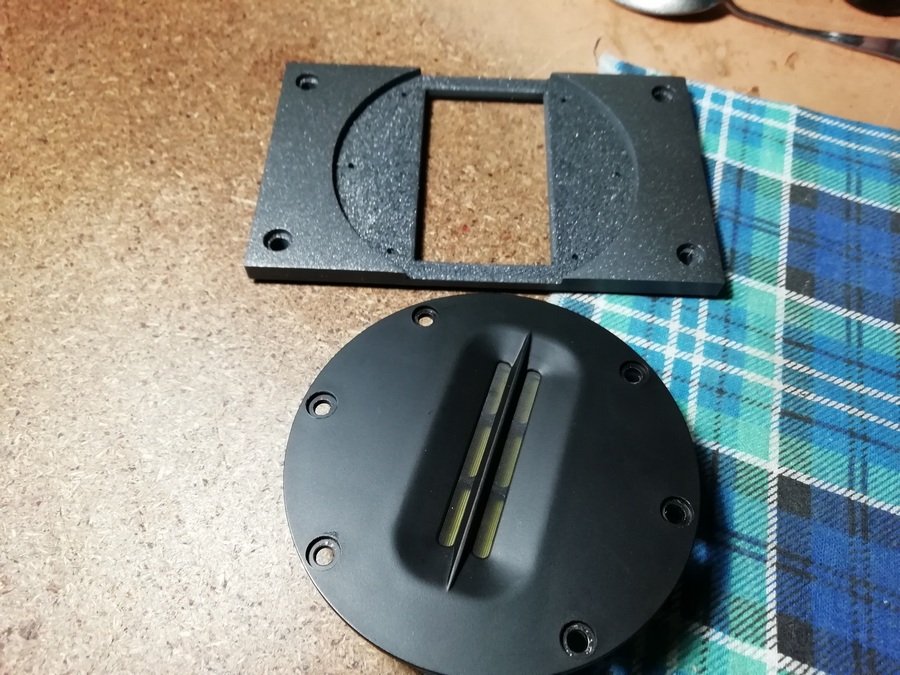

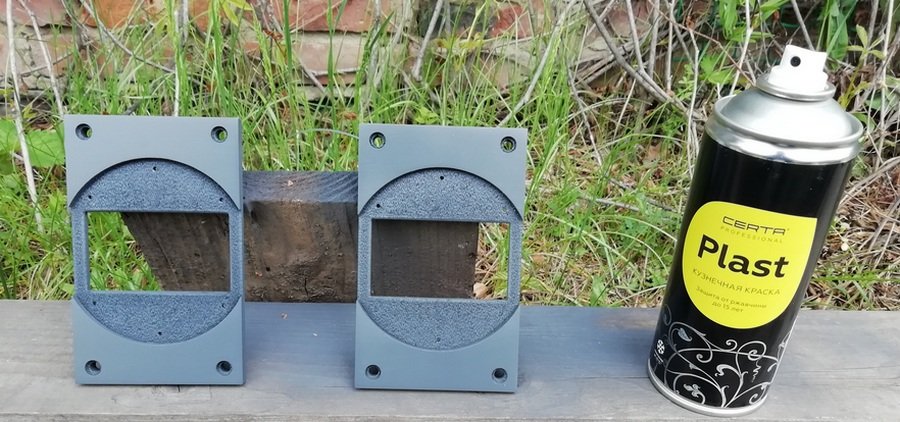

Вчера вечером, фактически когда солнце клонилось к закату, между основными делами на даче, выставил пластинки-фланцы и краску-грунт на остатки солнышка

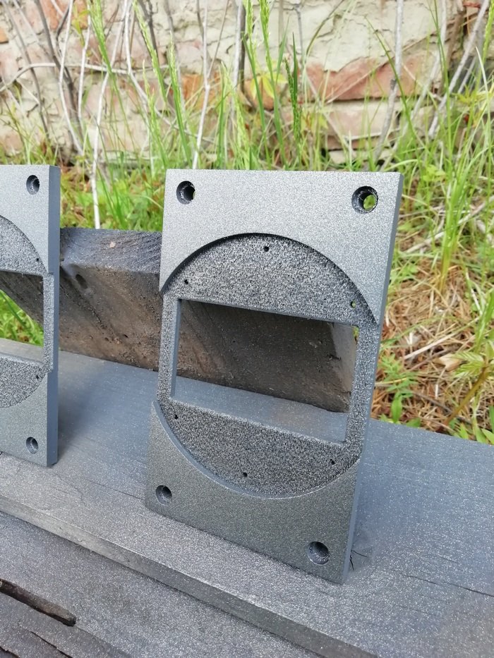

По инструкции к грунтовке дунул раз
Дунул два
- закружилась голова...
В общем и целом, дул четыре раза.
Высыхало быстро. Но на отлип проверять не стал. Унёс в дом. Сегодня опять поеду на дачу по делам, гляну чего там получилось. Может и ещё раз другой обдам грунтовкой.
Как-то она по цвету, подозрительно совпадает с цветом корзин НЧ и цветом фланцев СЧ. Или мне кажется....
Принёс домой. А нифига.... Нет совпадения

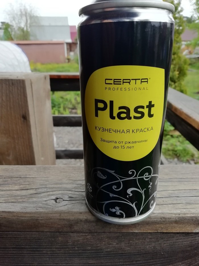

Где-то уже писал, что купил краску графит металлик тёмный, а пришёл обычный. И не светлый и не тёмный.

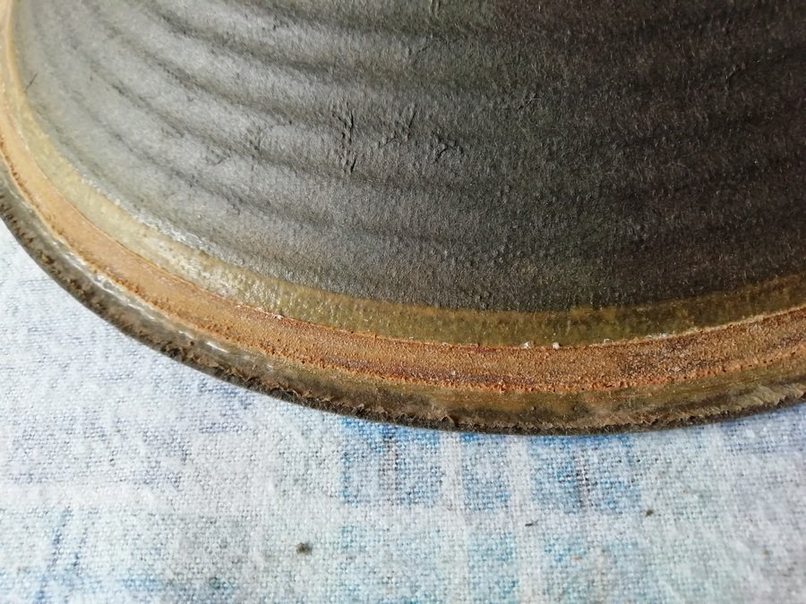

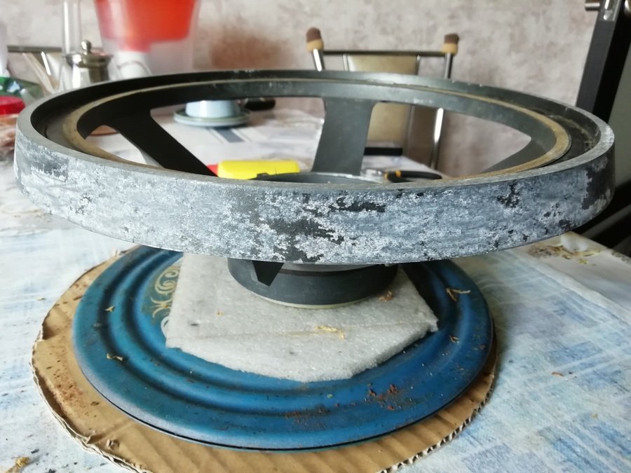

Если с НЧ можно ободрать окись
Шлифануть и зашпаклевать ободранное, потом грунт и краска как на пластинах ВЧ, то с СЧ динамиками перекраска не получится. Сложный конструктив внешнего вида.
Надо искать подходящий цвет.
Взгрустнулось мне по поводу несовпадения цветов имеющихся и требуемых. И взошёл я в "Озон" для поиска. А пока "всходил" - вспомнилось мне, что я что-то такое покупал. Тёмное. Посмотрел в своих покупках и оба-на!
И опять вспомнилось как буквально на днях распаковывал краску с "Озона" всего три баллончика. И среди них он!
Ну всё, на выходных попробую им "облить" эти пластины. Совпадёт хотя бы процентов на семьдесят - буду готовить к покраске корзины НЧ динамиков. Да уже пора собирать их.

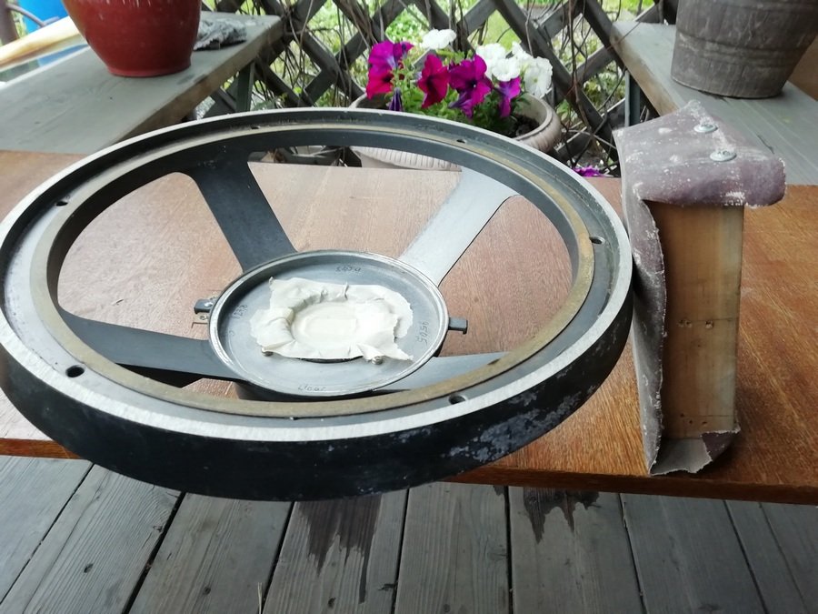

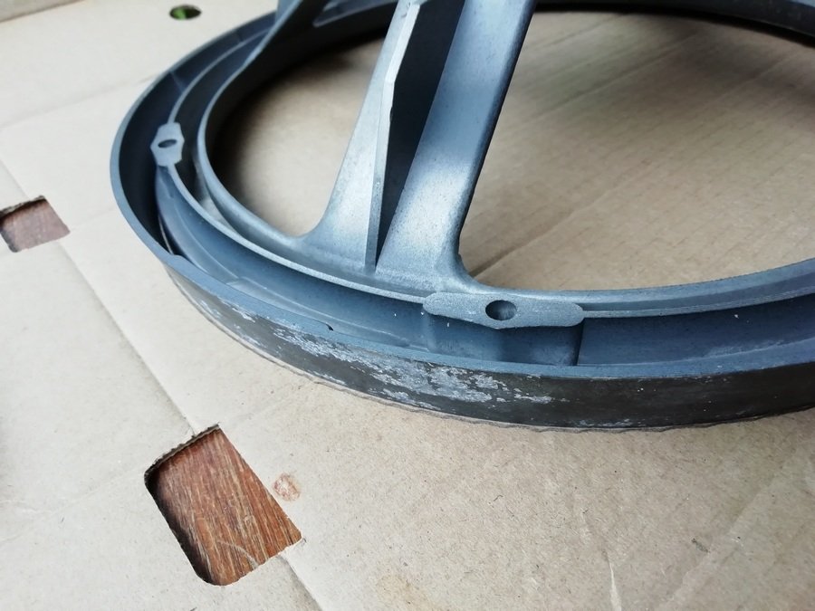

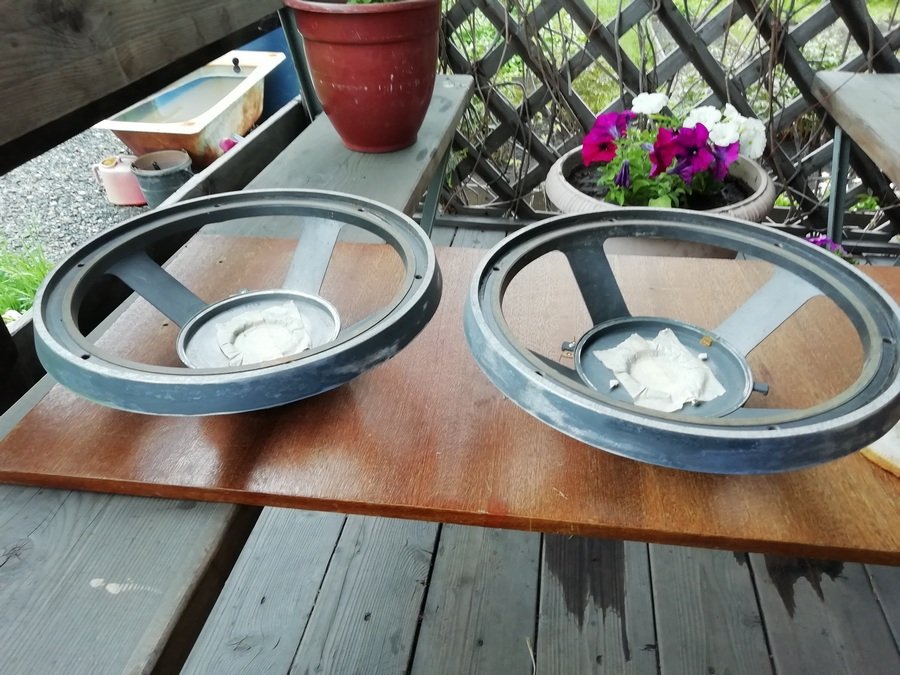

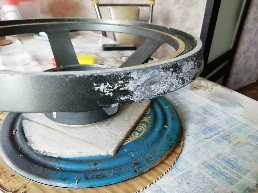

Лишнее, а именно остатки клея на корзинах
IMG_20260421_201601.jpg IMG_20260523_150449.jpg IMG_20260523_150445.jpg IMG_20260523_150452.jpg
и диффузорах
убраны.

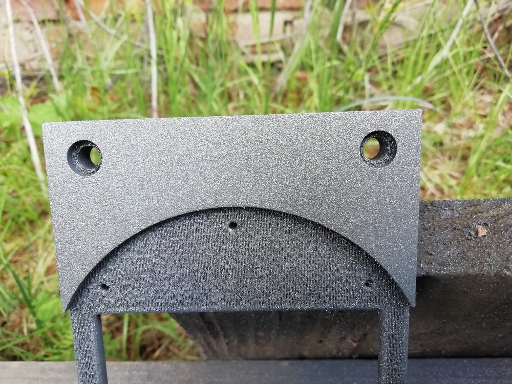

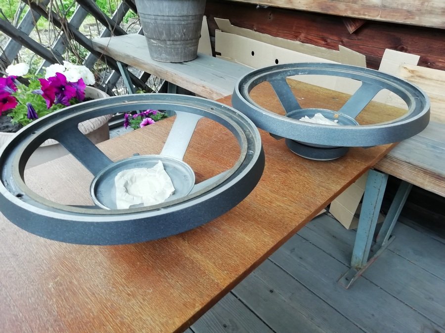

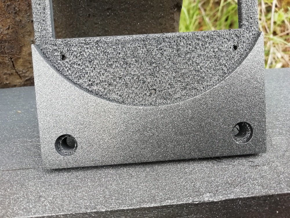

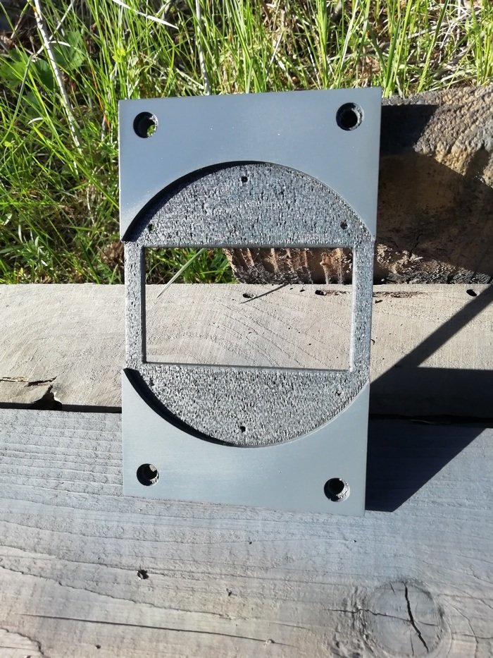

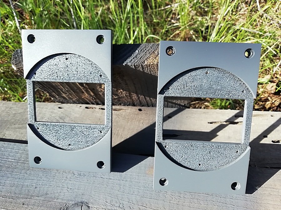

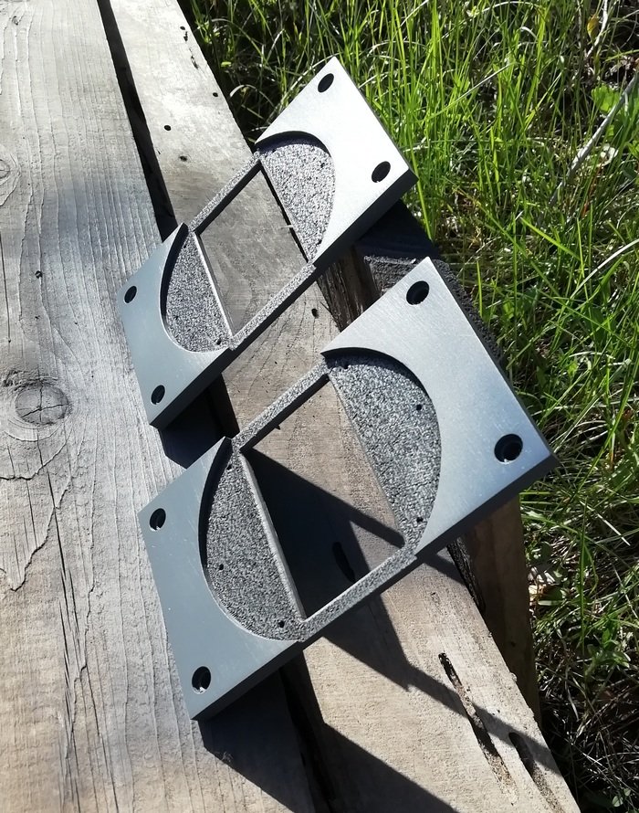

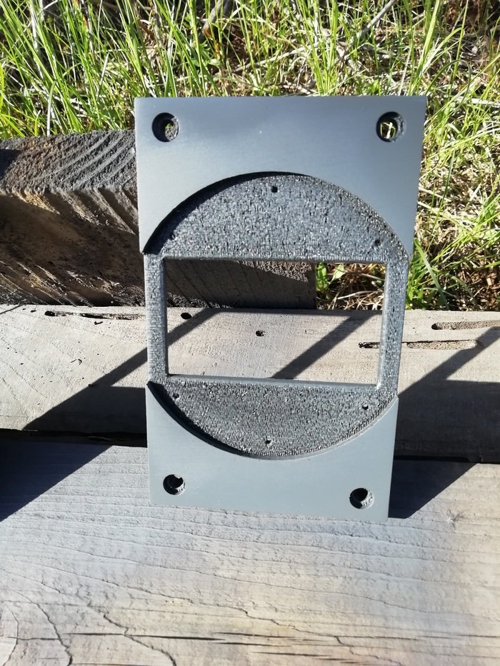

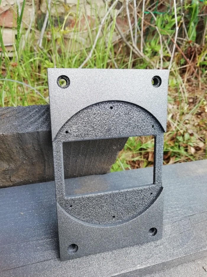

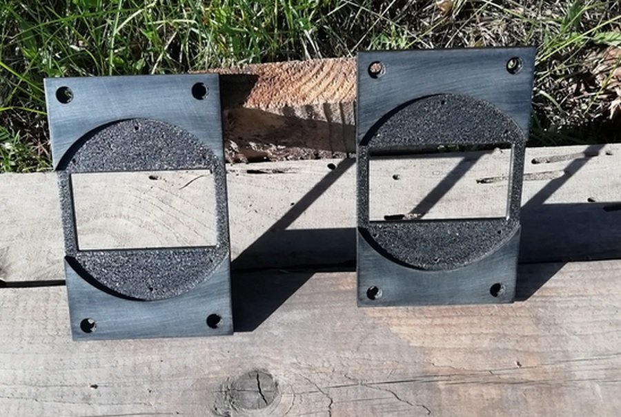

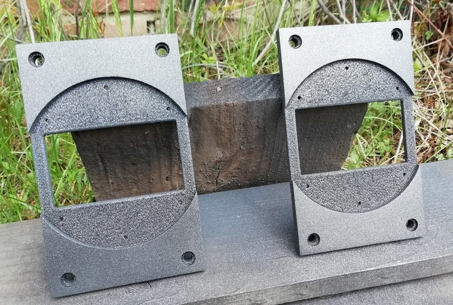

Сегодня, в субботу, выдался денёк. И дождя нет и не холодно. Много чего на даче сделал, заодно и ещё раз покрасил пластины упомянутой выше кузнечной краской
Хочется сказать, что вещь охренительная! Видно с первого прохода.
До
После
Маленько под другим углом
Разницы между первым и вторым проходами нет! Вблизи

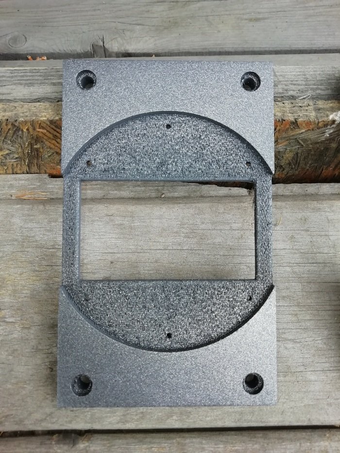

Ну и так, для фортецалы, с дальнего расстояния пульнул слегка и убрал на крылечко, чтобы не уронить случаем

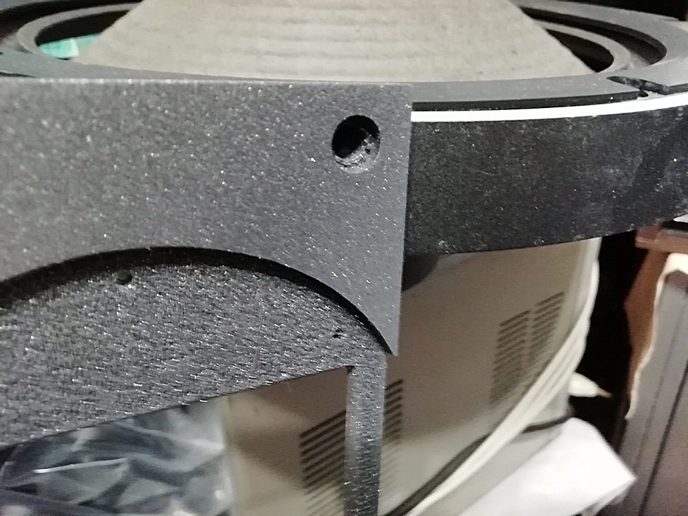

Дома приставил к корзине НЧ динамика
Сойдёт! Хватит гоняться за феншуем.

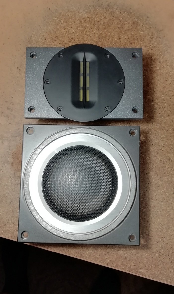

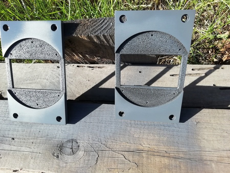

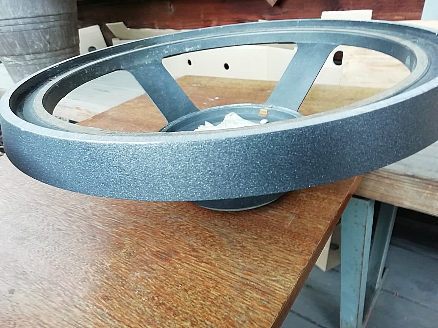

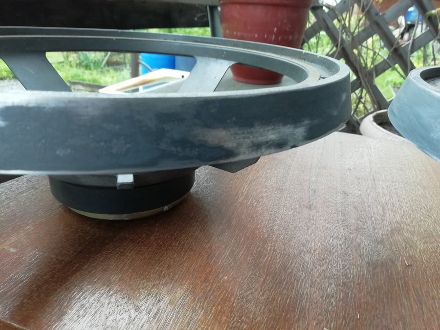

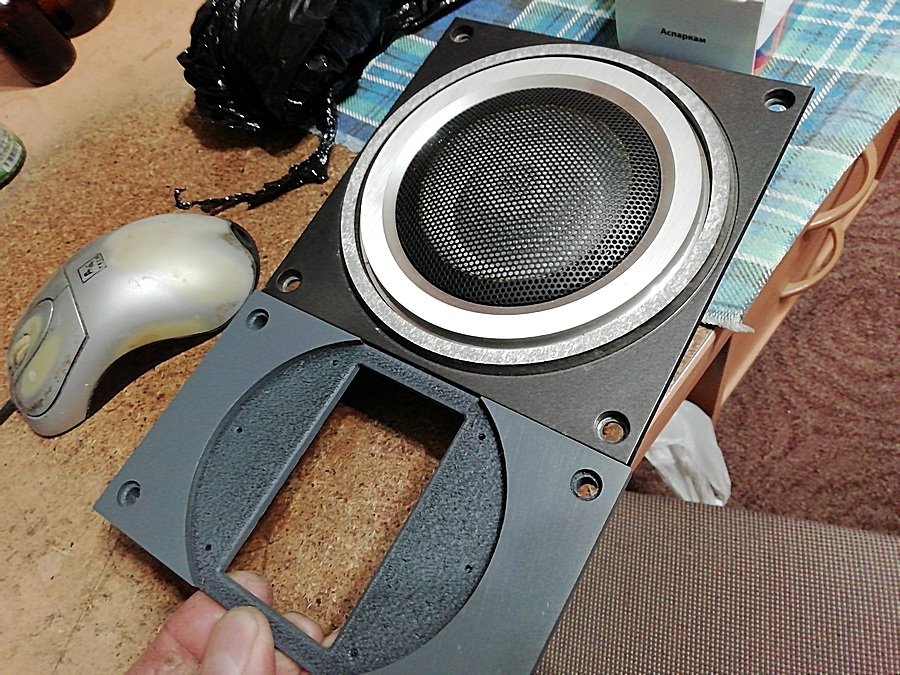

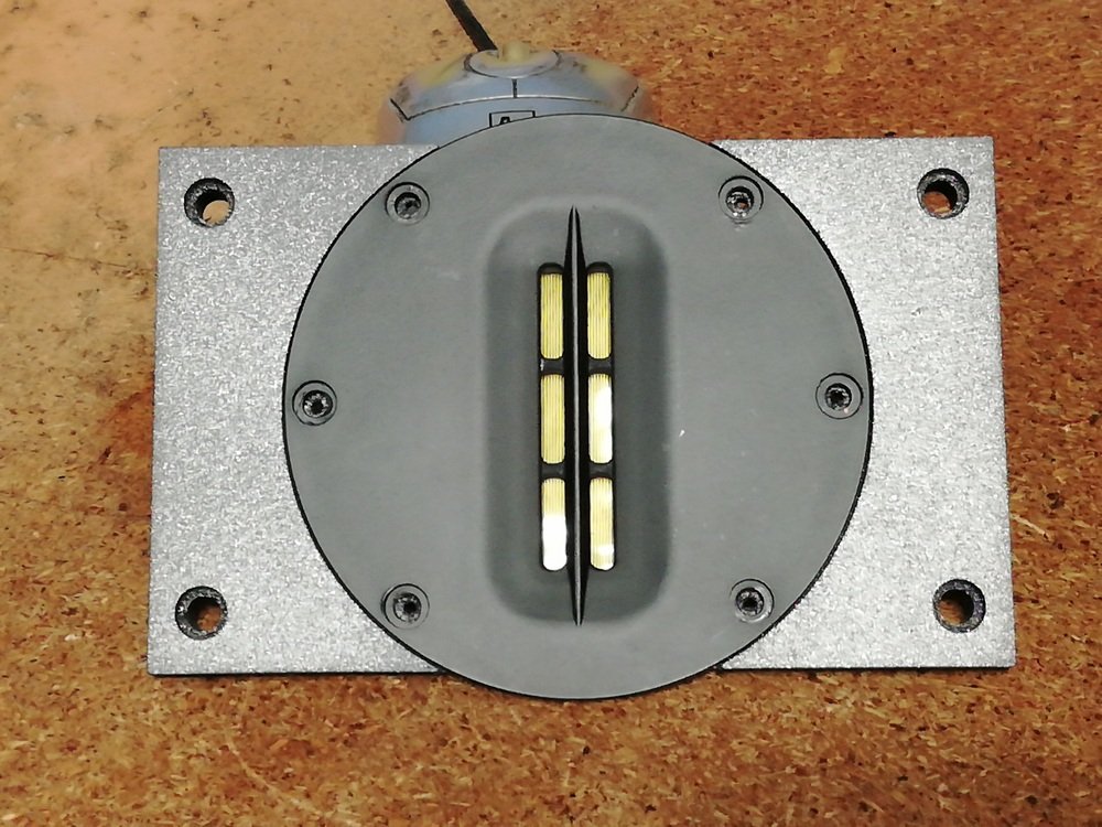

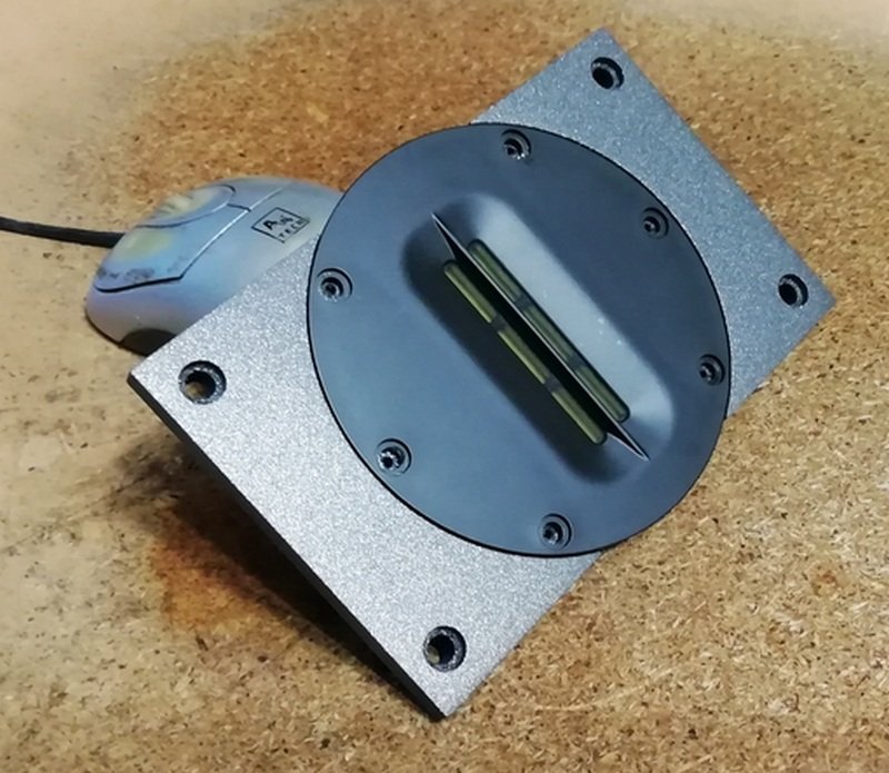

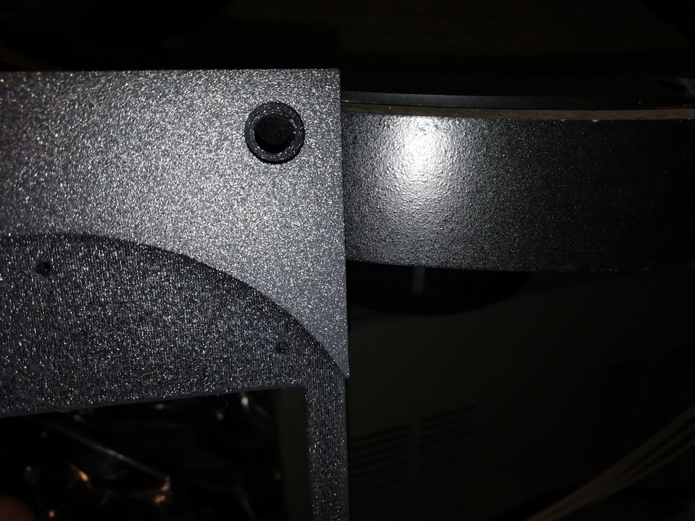

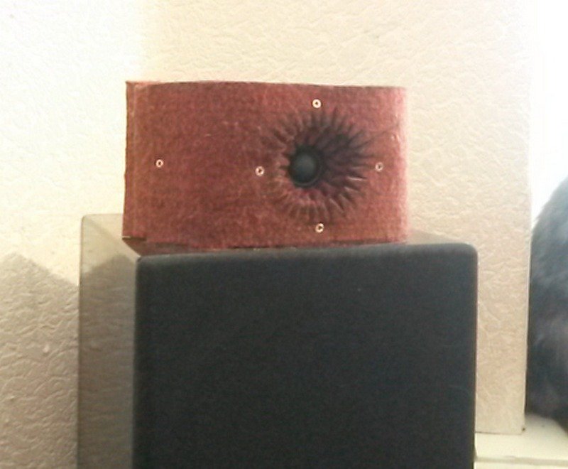

Вчера. На исходе сил всё же сравнил ВЧ в "оформлении" и СЧ головки
IMG_20260530_191904.jpg IMG_20260530_192022.jpg IMG_20260530_192036.jpg IMG_20260530_192221.jpg
Думается мне, что пора с поиском "идеала" заканчивать. Приедут коротыши - саморезики, соберу в монолитный пакет пищалки и всё!
Со следующей недели устанавливается солнечная и естественно тёплая погода. Надо завершить с НЧ динамиками, начинать сборку АС. Пока без всяких восстановительных работ по ним.
Красиво получилось, выглядит солидно. И покрашено в тему.

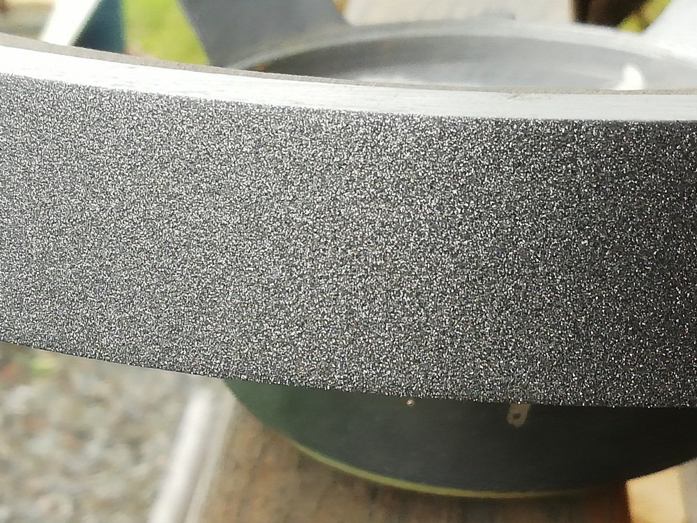

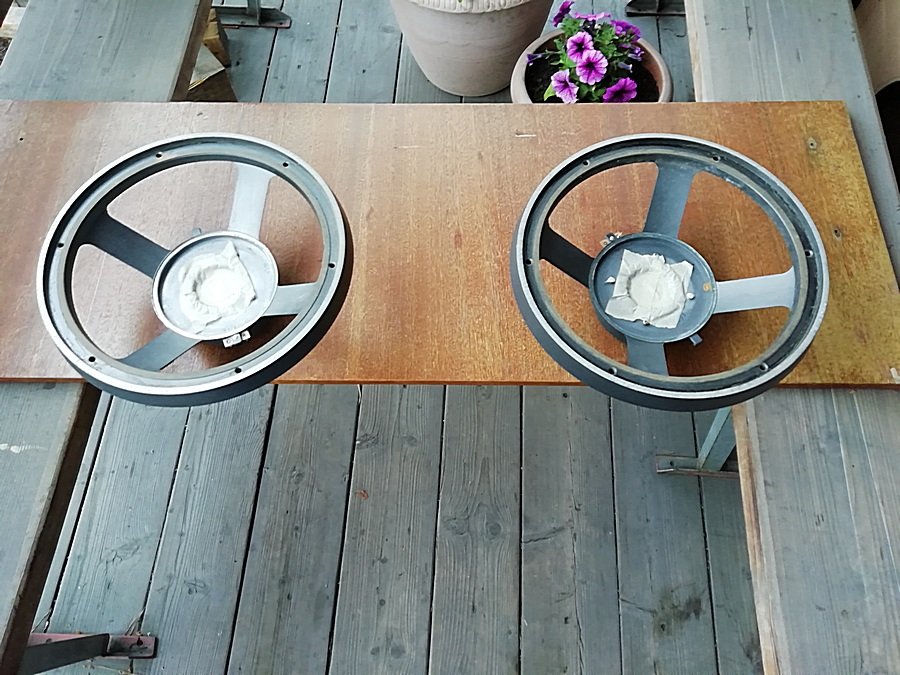

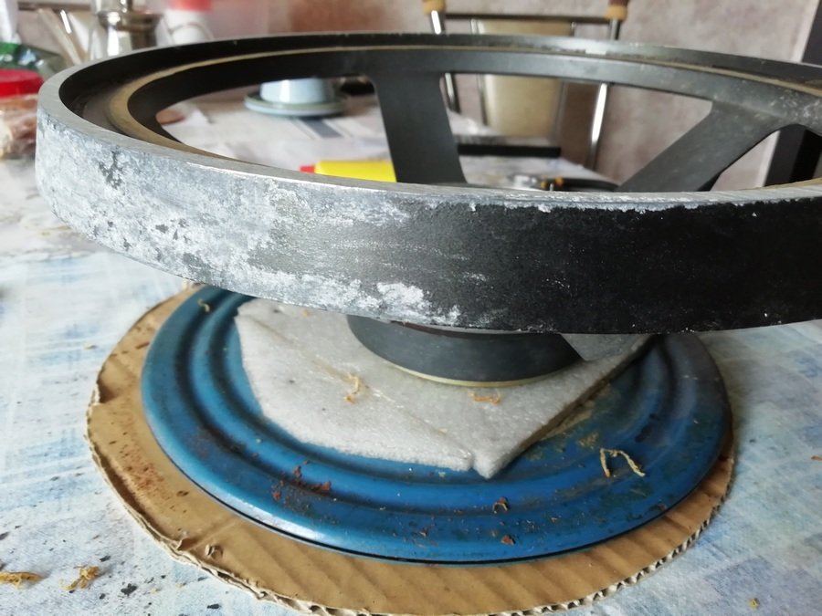

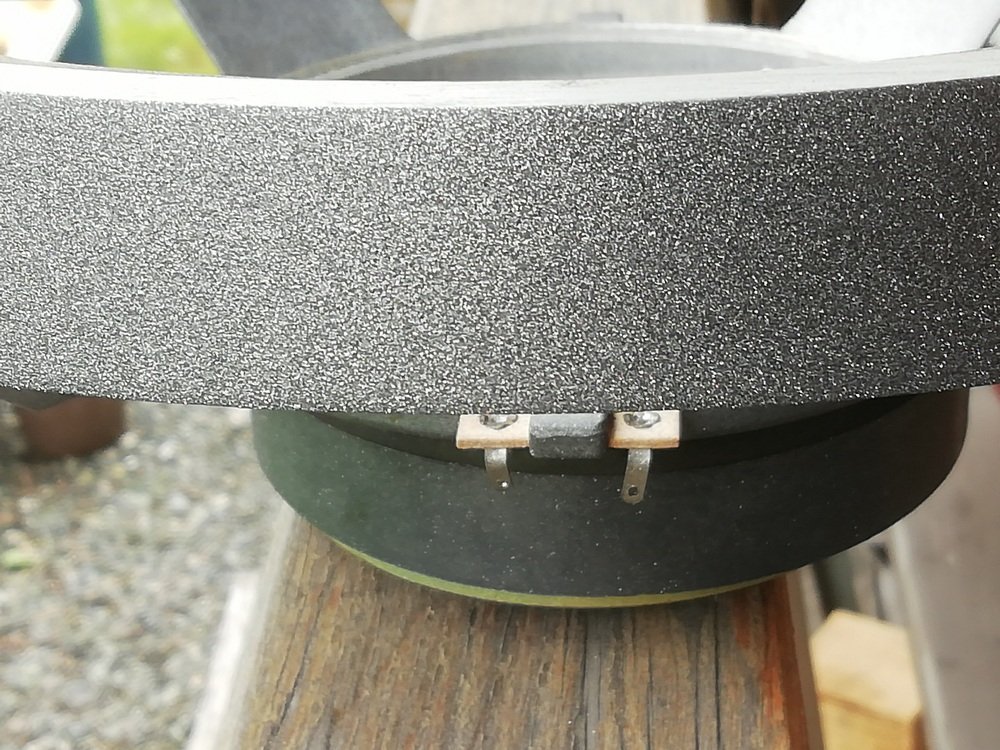

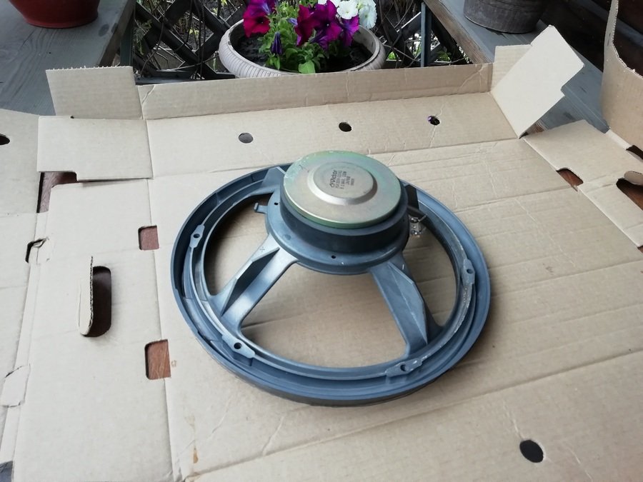

Завтра, т.е. сегодня случилось. На улице +17, мелкий дождь. Безветренно. Дай думаю сгоняю, корзины покрашу.
Заехал к девчонкам в магазин, "выпросил" у них коробку с подходяшим по размеру дном
Разметил по корзине и вырезал круг

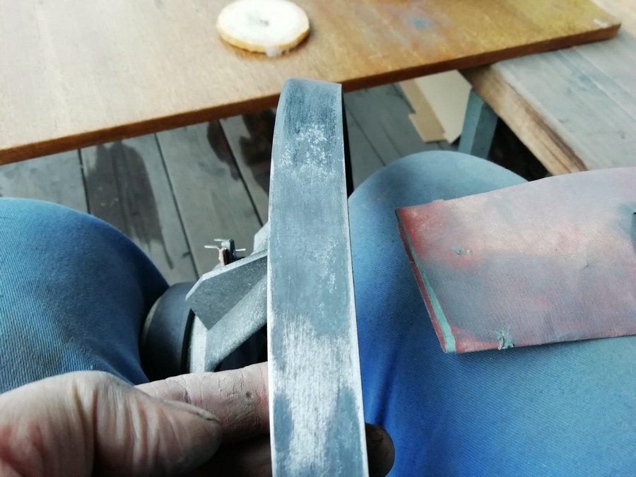

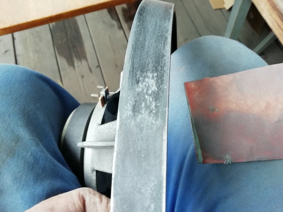

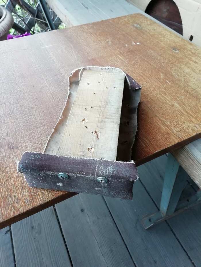

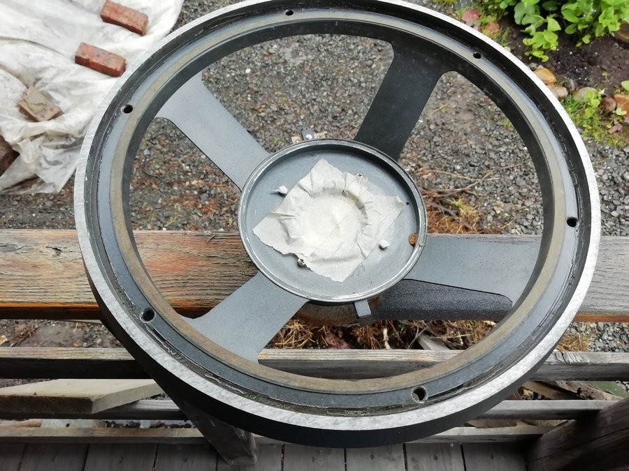

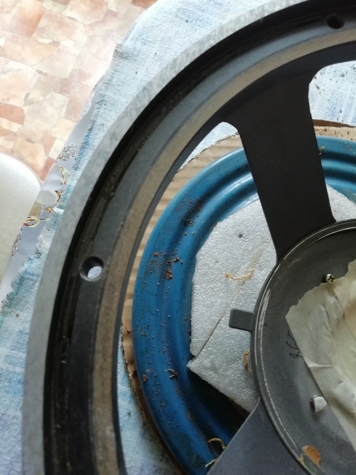

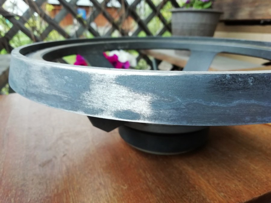

Обе корзины по "злачным местам" прошёл брусочком с уже потёртой наждачкой
И уже потом, когда основная шероховатость была снята, прошёл по кругу тоже БУ-шной наждачкиой со шлифмашинки, но мелкой.
Удалил-загладил все типа "ступеньки". Влажной тряпкой снял всю пыль с поверхностей под покраску. Высохло - протёр спиртом.

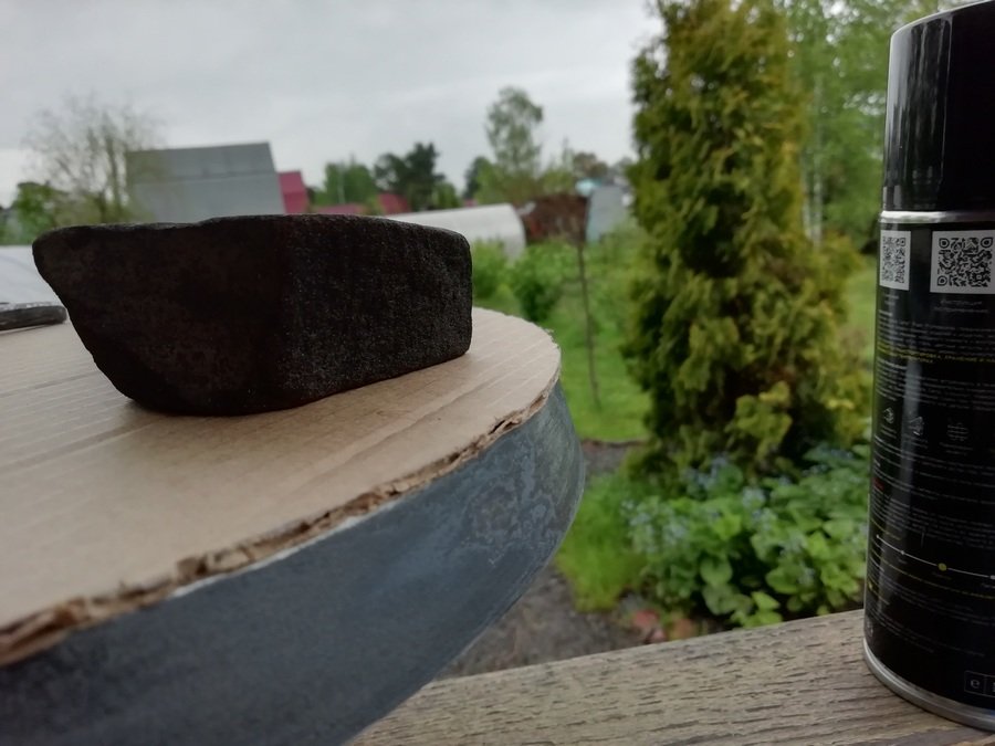

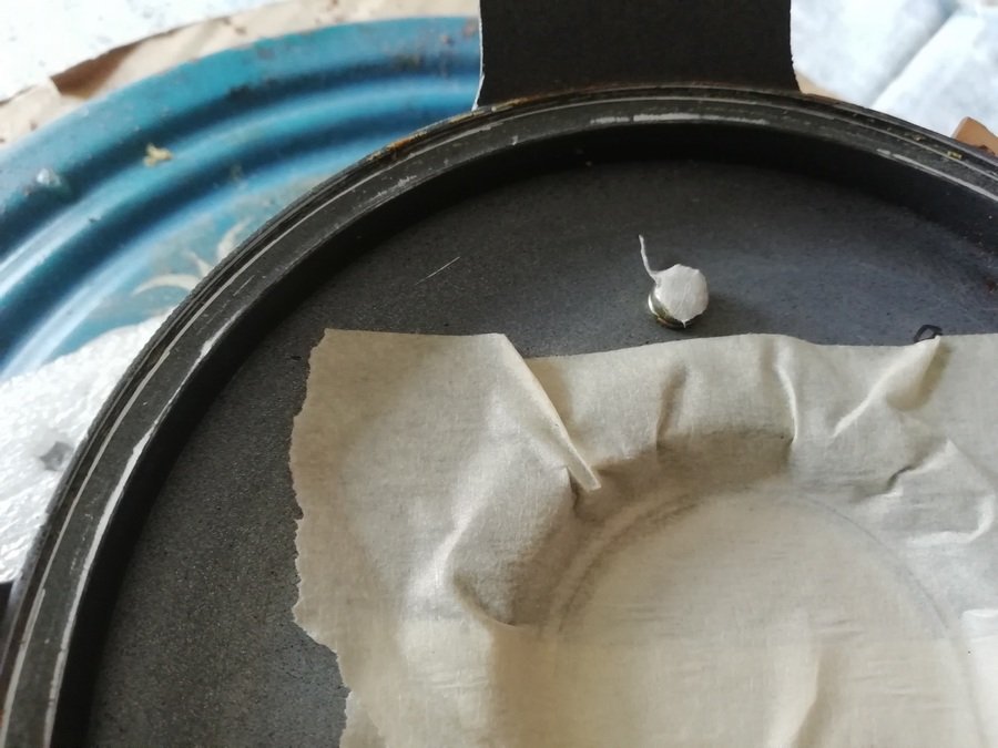

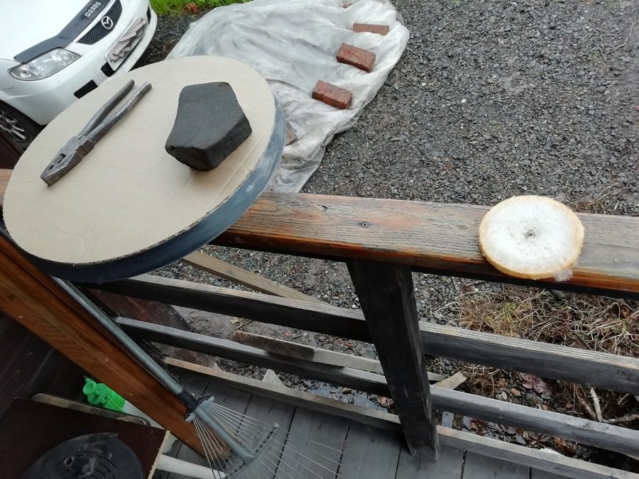

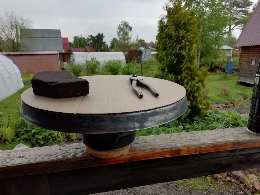

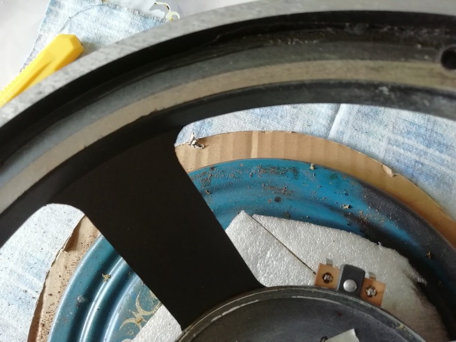

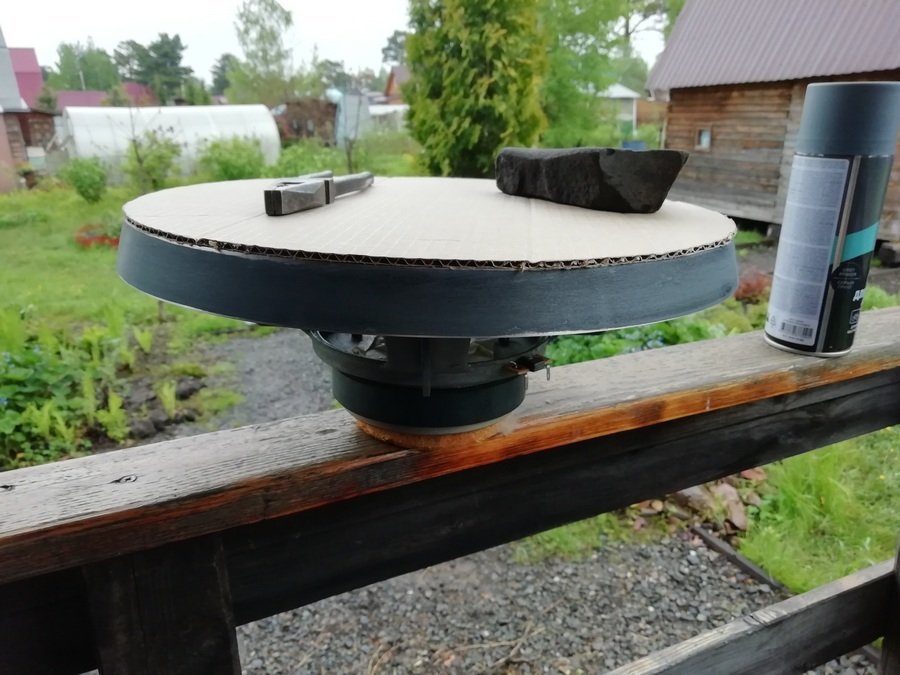

Для удобства обзора и покраски корзину установил на перила прикрыв не подлежащие окраске торцы спецом вырезанным ранее картонным кругом подложив под МС прокладку
Хотел сначала грунтовкой пройтись, но так как в этой краске имеется и грунт - красил сразу ей.
Картонный диск по плоскости слегка выгибается, поэтому придавил его сверху неким грузом и вставив всё ровненько по краю
IMG_20260531_140440.jpg IMG_20260531_140303.jpg IMG_20260531_140358.jpg IMG_20260531_140417.jpg

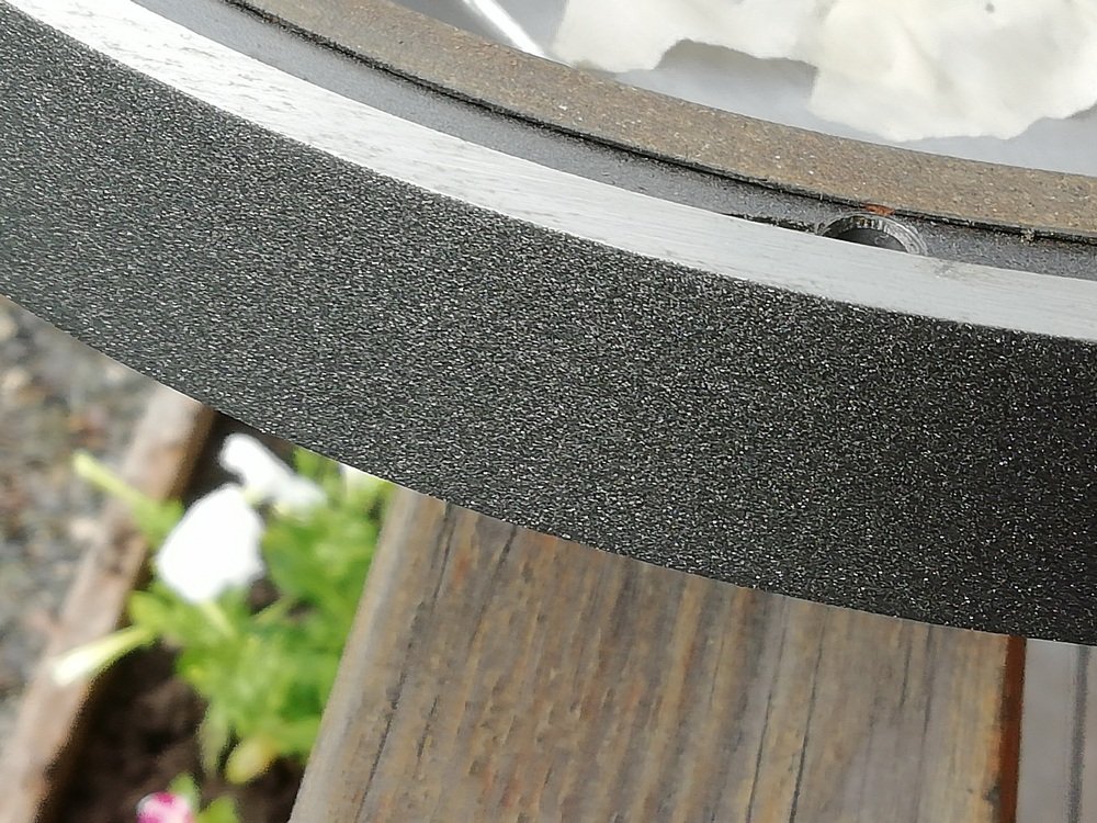

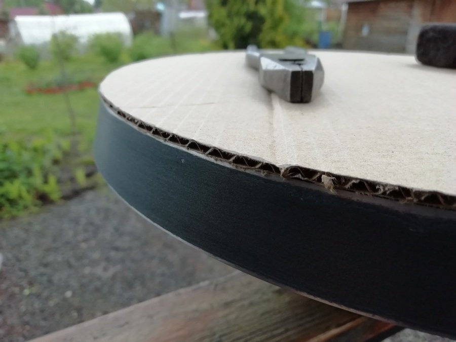

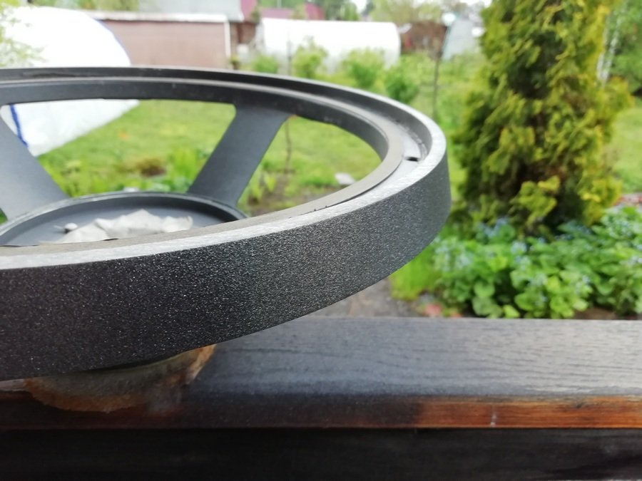

Ровными и отрывистыми "мазками" с заходом их друг на друга прошел по всей окружности. Потом с ещё большего расстояния как бэ устранил имеющиеся на мой взгляд дефекты покрытия.
Краешек красоты...
Торец не окрашен
Сохнет надо сказать, быстрей чем указано на упаковке. Обе корзины готовы
Поближе

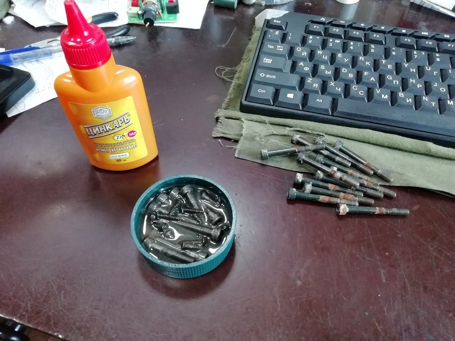

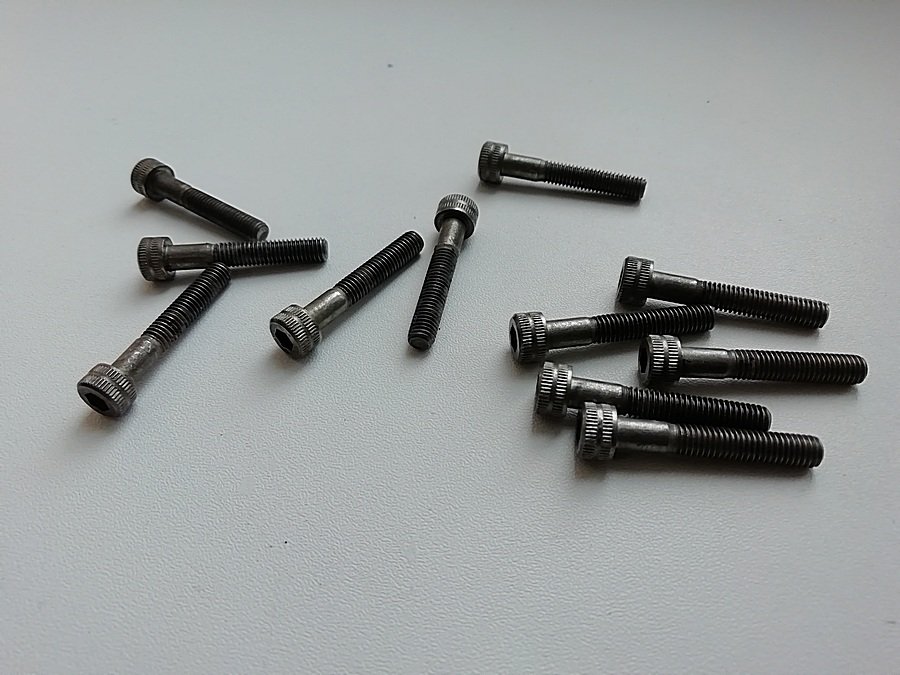

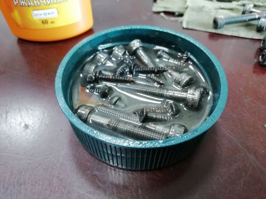

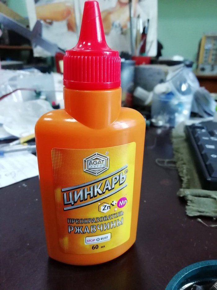

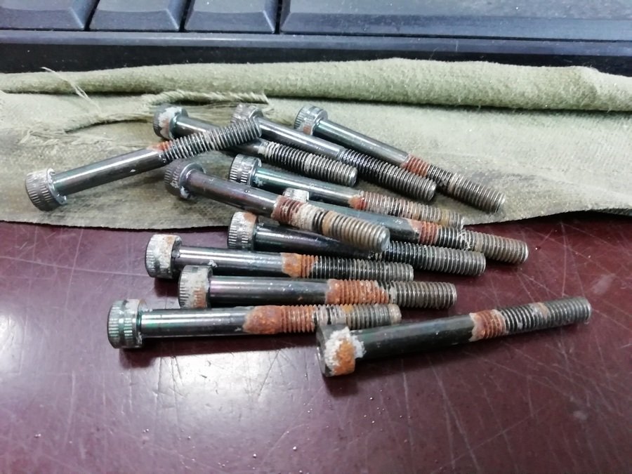

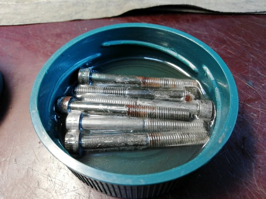

Пришло время и крепёжных болтов. Все, поголовно, хоть чуток да тронуты ржавчиной.

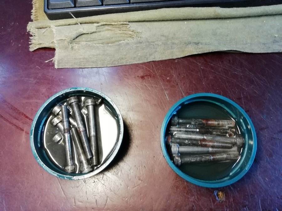

Купил небольшой бутылёк преобразователя ржавчины. Хотел с ортофосфорной кислотой, но был только с цинком
Мелочёвку закинул в крышку от кофе и залил преобразователем - закипело!
Часть болтов крепежа СЧ/ВЧ быстро пришла в норму. Их достал, промыл проточной водой, протёр тряпкой на подоконник
Часть длинных С НЧ головок подкинул в первую ёмкость
И долил кислоты. Во вторую остатки длинных
Примерно в течение часа потряхивал ёмкости для лучшего "омовения" тел болтов. Потом все промыл и высушил. Именно болты буду красить черной с грунтом и преобразователем.
Мелочь (саморезы-шурупы) для крепления терминалов и панелек с L-Pad-ами буду подбирать из чего-то.
Одних не хватает в количестве двух. Других в количестве трёх. Недостающие все обломаны и их остатки нужно удалять из корпусов АС.

Болты были чёрными, однако преобразователь ржавчины сожрал покрытие. Воронение это было или краска? Вот в чём вопрос.
Возможно химическое воронение. Метизы только в декоративных целях воронят. Есть в продаже спец.средства для холодного химического воронения.
Слышал накоротке про такое. Но не видел. В руках не держал.
P.S. Нашел. Купил. Через пару дней обещали доставить.

Холодное воронение тоже рабочий вариант. Михаил, чьи ролики я на Ютубе смотрю, много лет использует раствор Ворон-3М. На Озоне он есть.
Не стоит забывать что для ровного воронения надо снять остатки никелирования/хромирования/цинкования. А это геморрой. Мне проще обжечь.
"Предчувствие его не обмануло..."(с)
Тоже "Ворона" купил. Правда без всяких "М3".
С болтов, черноту преобразователь сожрал. Они сейчас серые. Ну если не получится - всегда красочка под рукой. Да и надо-то лишь бошки у болтов обдать. А краска три в одном. Два года назад штампованные диски покрасил, бросил в гараже. Так они по сейчас как только из под кисти.

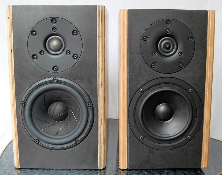

Корпус... Корпус основная боль душевная. Плёнка по кругу кроме задней панели. И она, особенно по граням местами оторвана и отсутствует.
Нижняя панель (дно) и боковины на обоих корпусах имеют щели. Хоть и не везде и совсем маленькие, но имеют.
Самый бюджетный вариант - поступить как с акустикой: https://ldsound.club/threads/vega-35as-105-1-chto-vnutri.3329/ Всё ободрать подчистую и покрасить. Тем более, что вероятней всего эта акустика "Викторы" останется у меня.
Хотя можно и плёнкой обтянуть. Нужно искать "обягивателя". У самого меня в плане плёнки, руки под *** заточены.
Как вариант всё в корпусах оставить так как есть. Собрать акустику. Поставить по углам где на данный момент расположена: https://ldsound.club/threads/s-90-korpus-marlezonskii-balet-akt-tretii.1715/ на которую вроде как появился покупатель и не будет видно никаких дефектов внешнего вида корпусов. И пусть она стоит да радует уши.

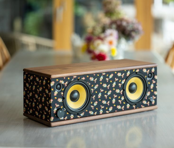

Брутальный вариант – обтянуть тонким-тонким карпетом, возможно самоклеющимся. Карпет прощает, что "в плане плёнки, руки под *** заточены".
Глянуть в мебельных магазинах "обтяжку" для мебели. Там всякое интересное есть.
Не говорю уже (бо где-то даже фотки выкладывал) об обычных прикольных обоях под акриловым лаком;)
Не. Не хочу никакой "шерсти".
Карпет у меня сразу ассоциируется вот с такой "куриной жопой"
Уж прости.
Вероятней всего после проверки акустики на звучание и проникновенное воздействие на психическое состояние - можно будет заняться и корпусами. Но мысли будут постоянно крутиться вокруг этого. Тут уж никуда не деться.
!!! Это жопорукие рукожопы лепили ("спецы", *ля...)
Тоненький, совсем не волохатый карпет весьма приятственен.
Та и винилис-кожа неплоха.

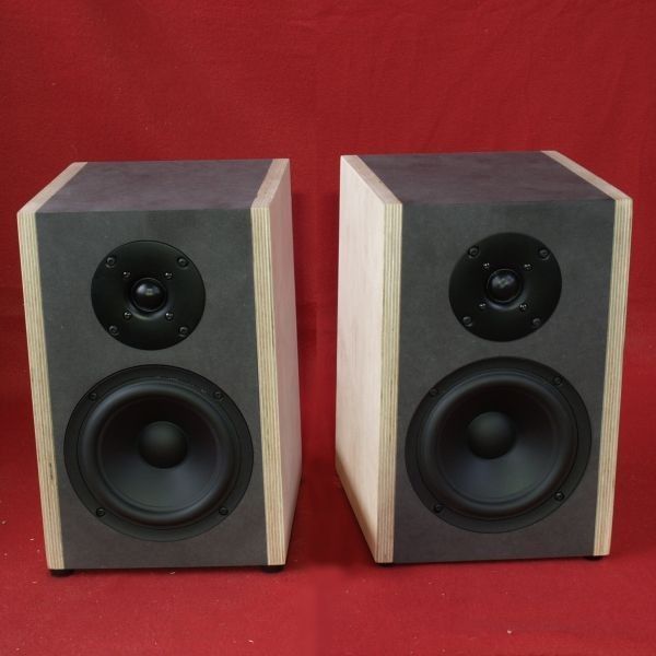

Симпатичная акустика. Раз себе, то лучше шпоном (не так уж и страшно..ПВА и утюг в помощь...ну потренироваться немного и алга, на крайняк - самоклейка...фасад какой нибудь "шершавой" краской забрызгать)
Поддержу Сергея Русакова про шпон. Если в твоих краях он по адекватной цене, то это хороший вариант. И покрыть маслом чтоб не возиться со шлифовкой межслойной.
В моих краях, увы, шпон пока по цене золота.
Самоклейка, D-C-fix.
В наших краях шпон почему-то не водится,
Вот и в наших только через Озон. Ну, или специально вызванивать по фирмам перешлют ли они один мини-заказ через почту. Оно им надо?
Так то в интернете фан-лайн не на много дешевле хорошей самоклейка. Но не в нашем регионе.
Можно облегчить путь, если хочется чтоб дерево присутствовало. Наклеить доски только на боковины, а остальное покрасить. Примерно как на фото.

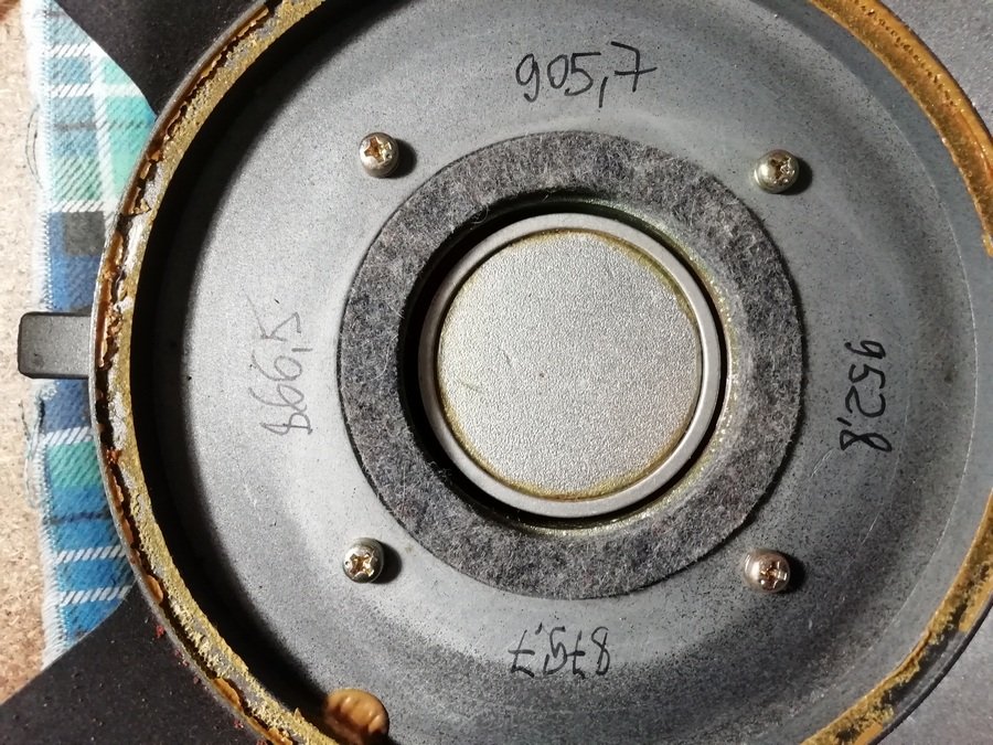

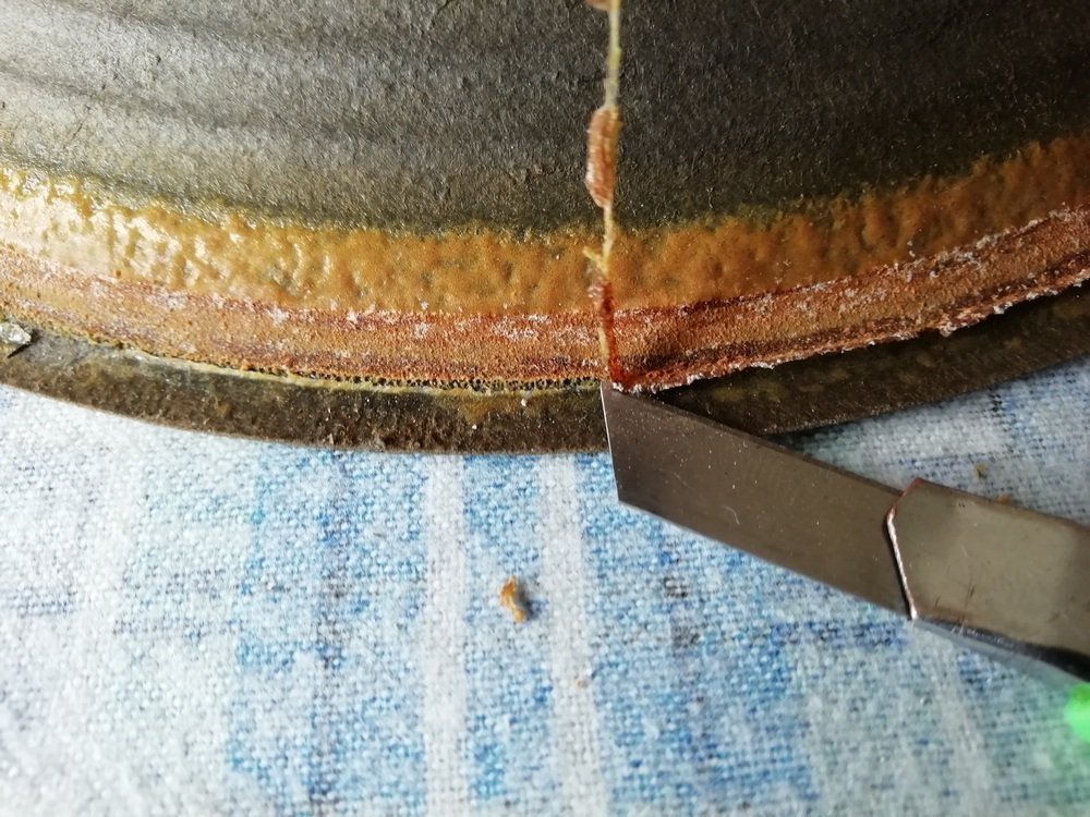

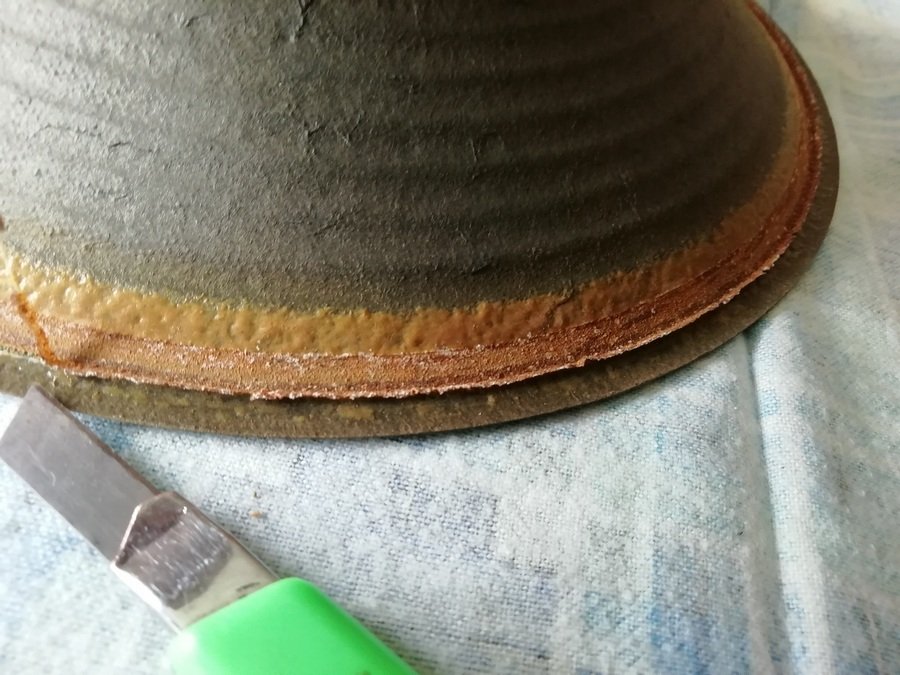

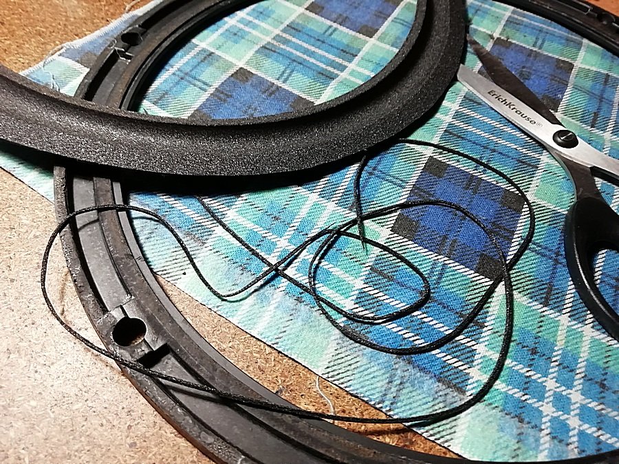

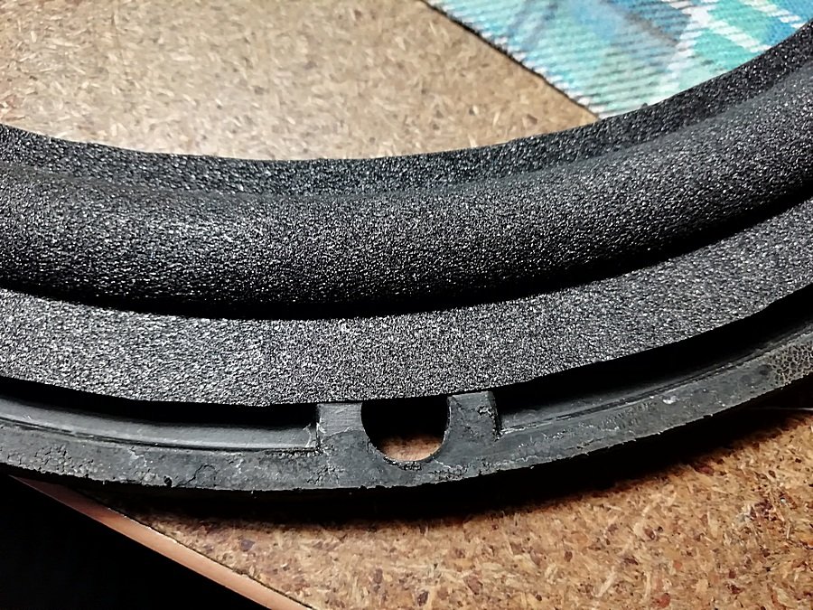

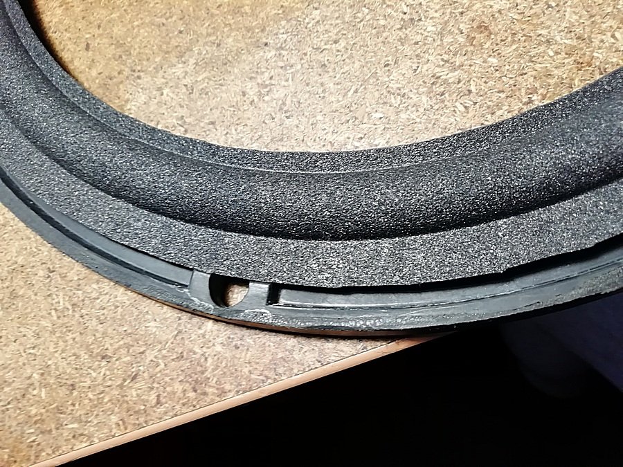

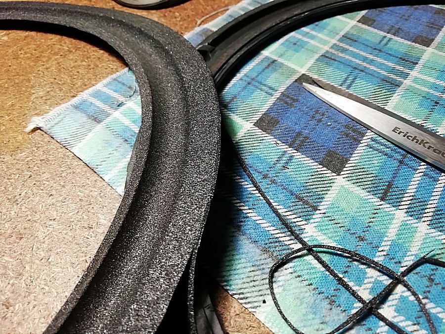

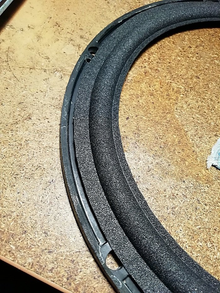

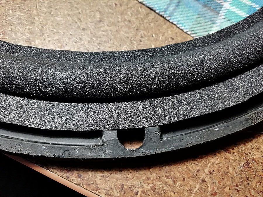

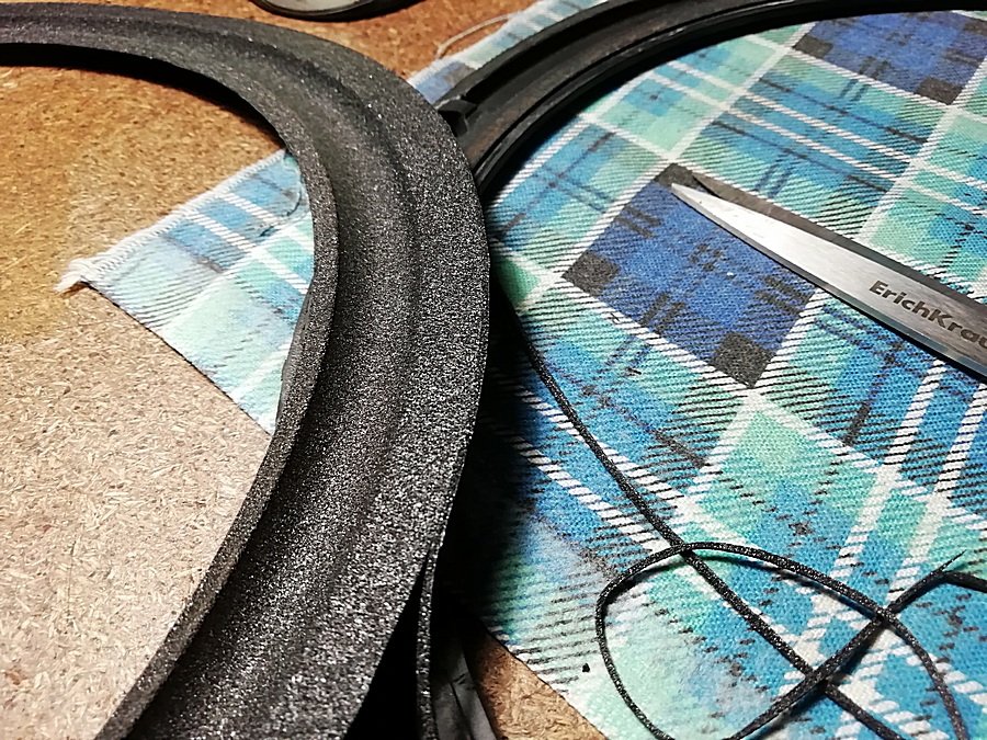

Вчера, хоть и достаточно поздно, но под уютным светом настольной лампы срезал буртик на наружном воротнике подвеса
Кстати, срезанный буртик имеет близкое к круглому сечение и его диаметр близок к 1,2 мм. Очень эта "верёвочка" будет гожа при переделке отечественных, купольных ВЧ. Прибрал обе. Когда-то да пригодятся.
Теперь подвес своим наружным диаметром воротника чётко укладывается в пазы резинового кольца
Подвес ни в каком месте не напрягает, не горбит и не тянет.
При сборке динамика, верней при приклеивании подвеса к диффузору, будет достаточно в этих шести местах по отверстиям, ну или в трёх, малярным скотчем прихватить воротник к резиновому кольцу и уложить в корзину.
Теперь кольцо (я уже упоминал об этом) идеально возлежа в корзине, будет идеально удерживать подвес относительно корзины.
Остаётся подобрать достаточно плотную проставку: зазор / каркас катушки и можно приклеивать подвес к диффузору.
Приклеивать подвес к диффузору буду на клей "Марс".
Воронением крепёжных болтов буду заниматься на даче в выходные.
