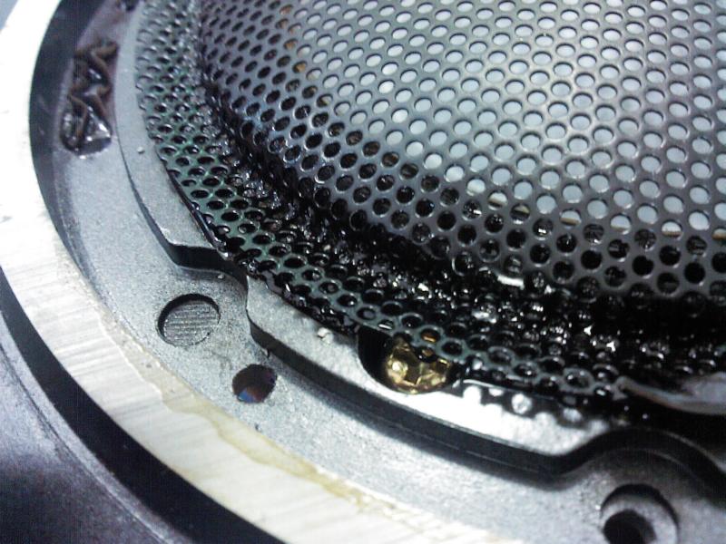

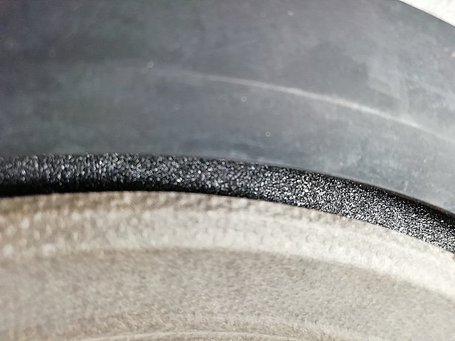

Мало ли, на боковинах НЧ динамиков , хоть и под краской
видны небольшие припухлости. Алюминий пошёл. Вполне может дойти до обработки и покраски.

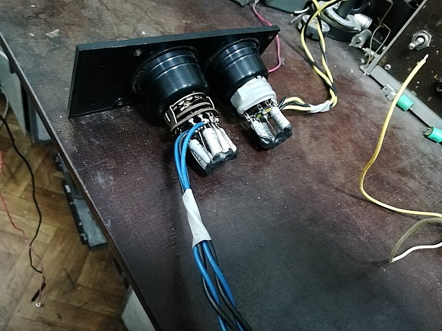

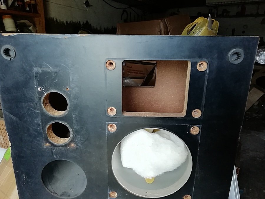

Вчера была попытка (обговоренная ранее, но удалённая), снять панельку с регуляторами L-Pad.
Все попытки, а не одна были обречены на провал. Ни бокорезы, ни плоская отвёртка, ни снятие (не удалось) рукояток, ни подпиливание тела шурупа, ничего не помогло. Верней не получилось. И видимо, если сегодня мне каким-либо образом, без травмы панельки не удастся высверлить остатки головки шурупа - придётся ломать! Другого выхода просто не вижу.
Если бы корпус был в идеальном состоянии, то и снимать с него ничего кроме динамиков я бы не стал. Но корпус требует вмешательства. Хоть и не очень большого.
Электролобзик есть?
Выпиливаешь вокруг панельки, делаешь всё что надо, а потом закрепляешь отрезанное на месте (ну там изнутри скотч, подпорка чтоб не выпало пока клеится) и заливаешь щель эпоксидкой. В итоге почти как было

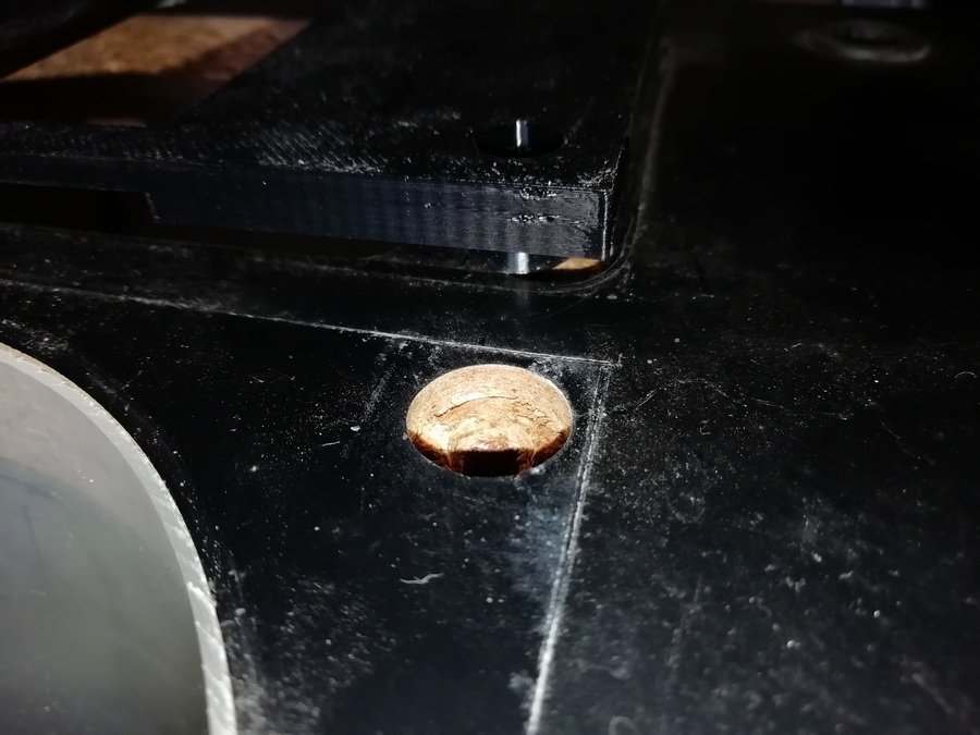

Всё оказалось проще чем мои"переживания" и варианты разборки.
Три сверла и шуруповёрт.
Сначала небольшое углубление в центре шляпки шурупа, затем её истончение чуть большим сверлом. И сверлом на 4 мм, вроде бы, чуть коснулся, чуть крутнул, "Чик и готово"(с).
Лёгкий щелчёк и шляпка улетает в неизвестность.
Панелька со всеми своими потаями в идеальном состоянии. Дальше просто. Фильтр дома.
Проверю электролиты "Elna" и на этом всё. Останется промыть черноту на контактах переключателей.

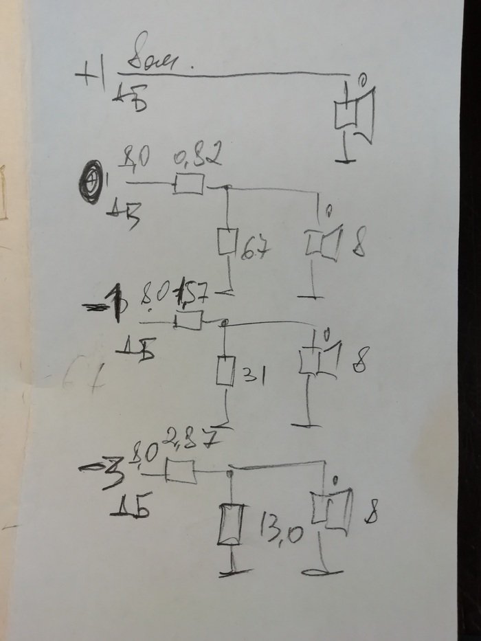

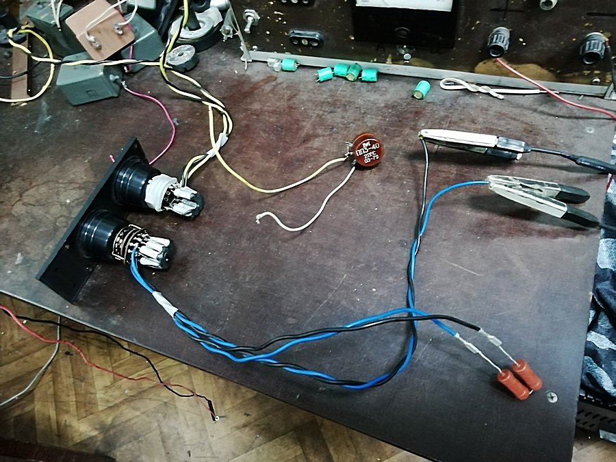

Галлетные переключатели, верней их контактные пары чистил зубной щёткой в спирте / изопропиле / изопропиле с бензином / Очистителе карбюратора....
Так себе всё. Кипятить в соде с алюминием не решился.
Благо есть хоть какой-то доступ к контактам. Пошурудил очень мягко-мягонькой наждачкой свернутой в несколько слоёв. Промыл естественно.

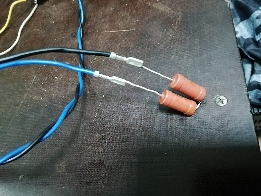

Подключил вместо нагрузки пару последовательных сопротивлений с общим в 10 ом и проверил сопротивление на каждом из контактов, на каждом переключателе.
IMG_20260427_085039.jpg IMG_20260427_085043.jpg IMG_20260427_085049.jpg IMG_20260427_085056.jpg
В соответствии с этой схемой:
Левый канал ВЧ в омах:
+1 / 10,3
0 / 9,7
-1 / 9,5
-3 / 10,7
Левый канал СЧ в омах:
+1 / 10,3
0 / 9,87
-1 / 9,4
-3 / 8,9
Правый канал ВЧ в омах:
+1 / 10,3
0 / 10,0
-1 / 9,4
-3 / 8,8
Правый канал СЧ в омах:
+1 / 10,3
0 / 10,3
-1 / 10,3
-3 / 9,1
Нужно ещё заниматься чисткой. Однозначно!

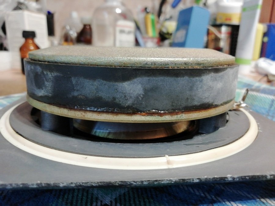

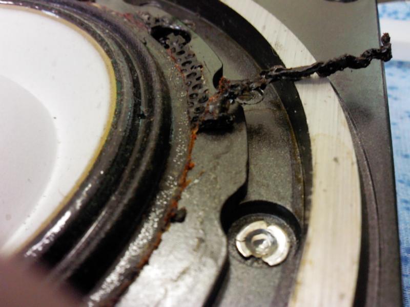

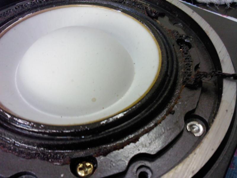

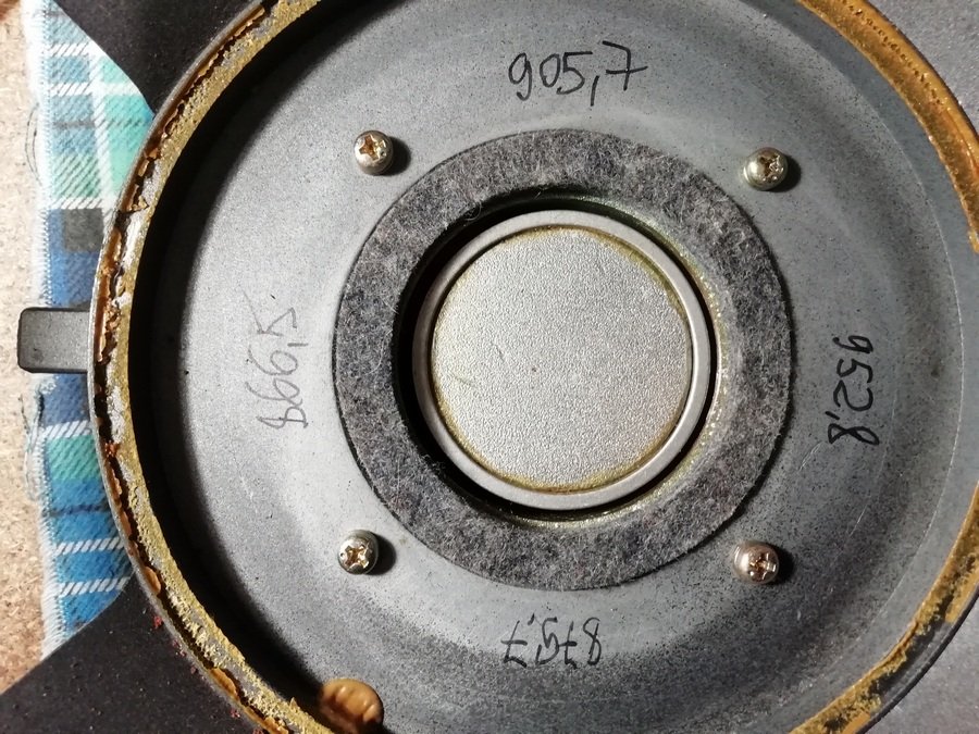

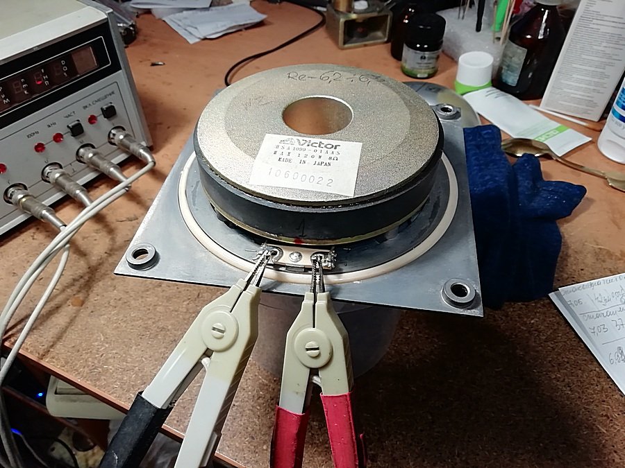

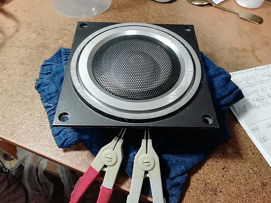

Ещё на той неделе, ближе к выходному определился с СЧ динамиками.
Как обычно, ткнул батарейкой с разной полярностью в один - всё абгемахтно.
В другой (+) на (+) - тоже всё хорошо. При обратной полярности - дикий щелчок. Сердце обмерло! Подвижка в разрыве. Т.е. диффузор с подвесом и каркас катушки с ЦШ, не одно целое. Проверка на измерителе иммитанса на первом, исправном СЧ выдала "какие-то" показания. На втором СЧ, который со щелчком в обратной полярности, на 100 Герцах - отвратительный рокот, который и подтвердил, что каркас катушки на обратном ходе теряет контакт с диффузором, на прямом они колотятся друг о друга.
Но....

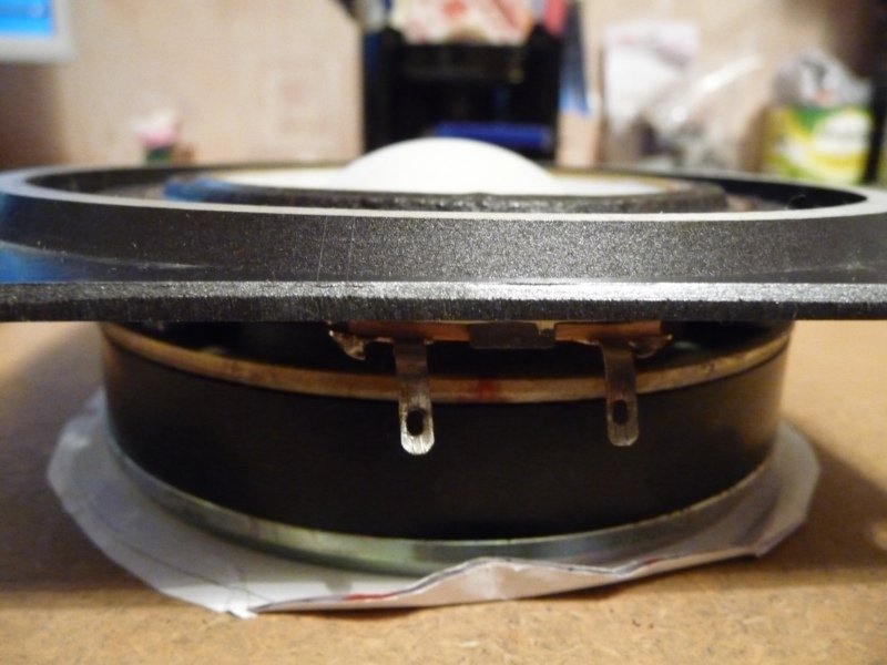

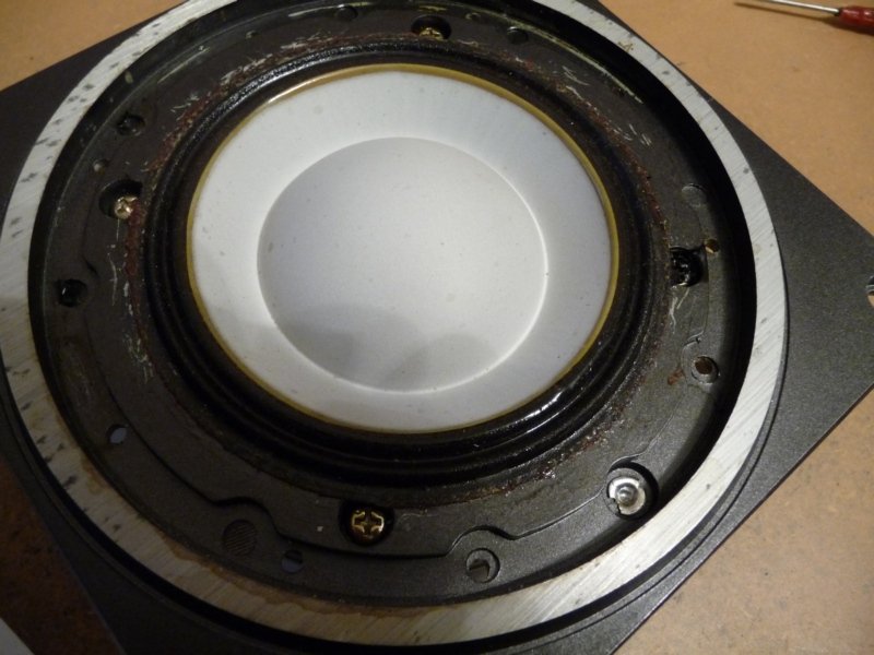

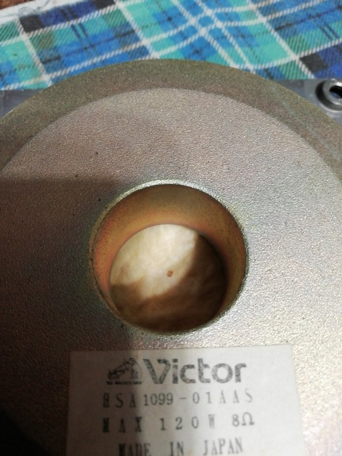

Ещё тогда, давным-давно, в 2015, по крайней мере фото лежат в папке того года, мне довелось чинить пару таких же СЧ из-за тихого звучания.
Сказали, что играют тихо и что-то с этим нужно делать. Я не помню почему я решил чинить их с разборкой. И по факту состоявшегося ремонта пришёл к выводу, что разбирать динамики при таком дефекте совсем необязательно.
При одинаковой морде
маркировке

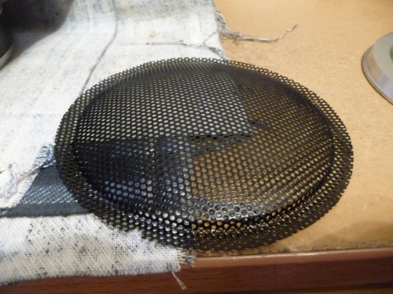

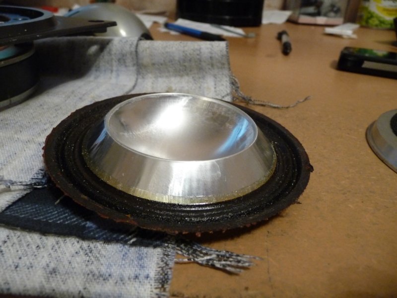

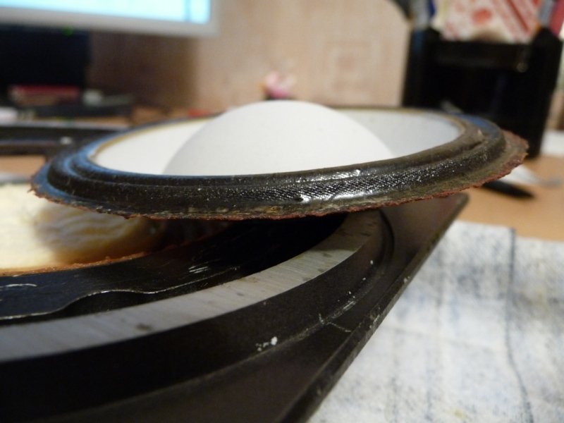

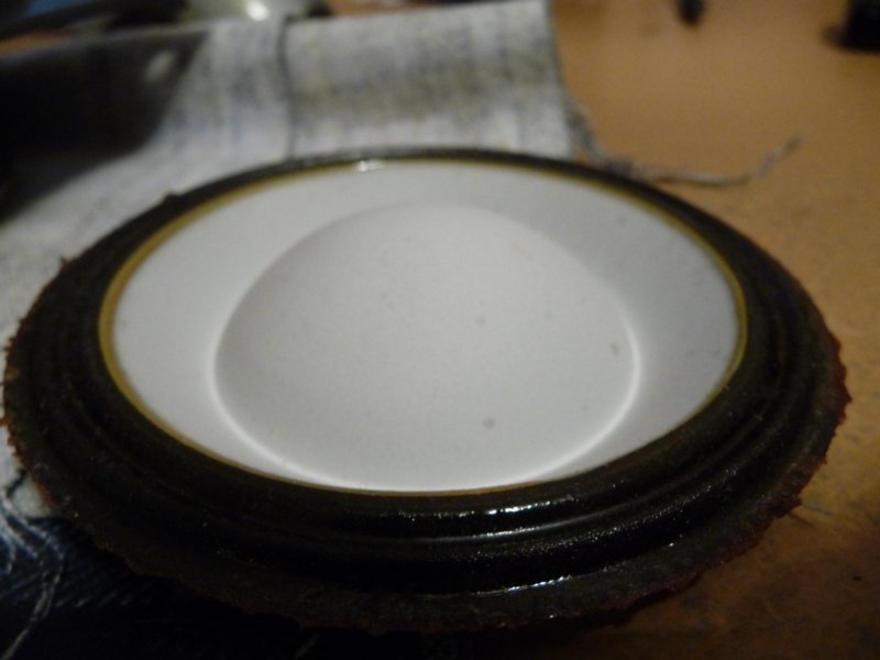

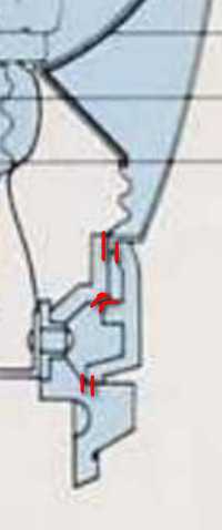

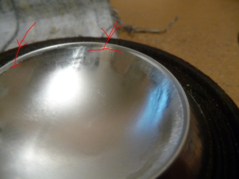

Задний фланец у моих СЧ имеет скошенную по внешней окружности форму.

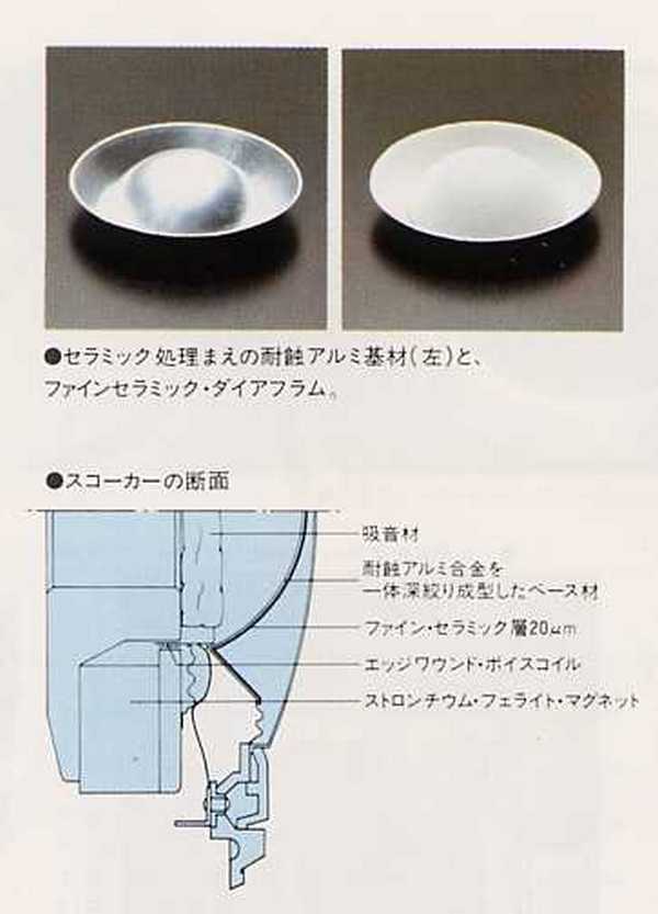

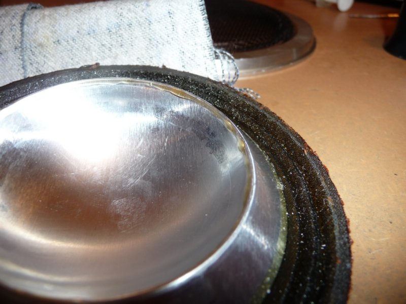

Подвижка (диффузор) - штамповка из алюминия покрытая керамическим напылением
Дальше всё стандартно для динамиков.

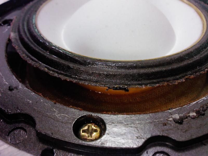

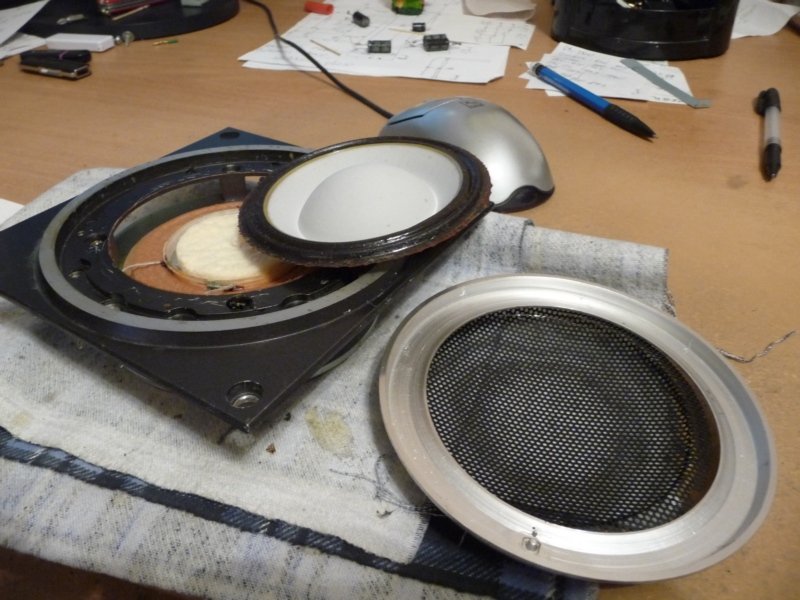

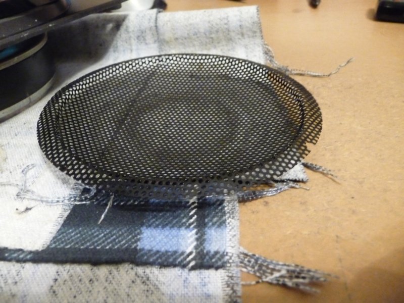

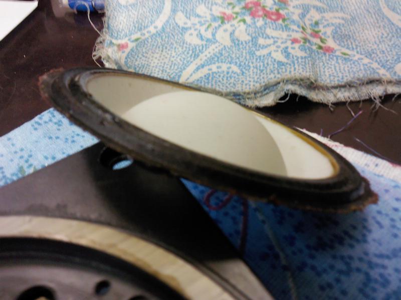

Разбираются эти СЧ достаточно геморно. В тонкости вдаваться не буду и брошу несколько фото.
IMG02265.jpg IMG02266.jpg IMG02267.jpg IMG02268.jpg IMG02269.jpg IMG02272.jpg
Весь процесс - насколько мне помнится, сопровождался обсценной лексикой. Но плохо ли, хорошо ли, а дело было сделано.

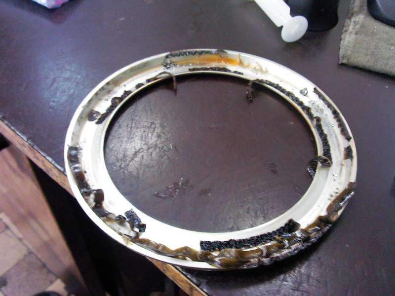

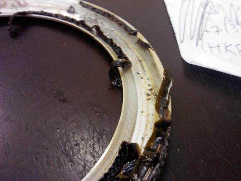

Уже в процессе отклеивания стало ясно, что подвижка разъединена
и верхняя часть легко снялась
Она своим краем
Достаточно плотно усаживалась на каркас под клей.
Время, работа и может ещё какие факторы повлияли и создали условия для такого дефекта.

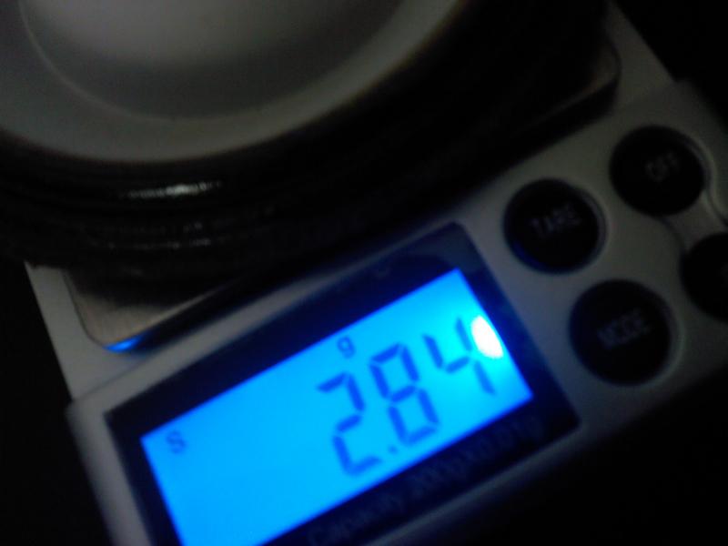

С зазором всё было хорошо
Вес диффузора с подвесом

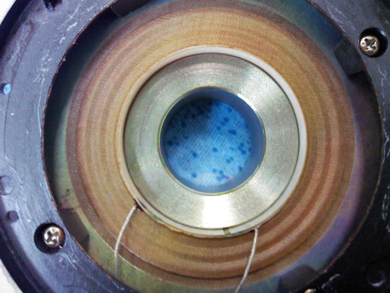

Владение качественным, и объемным матом для ремонтника динамиков является обязательной частью его занятия. Шибко помогает в работе, очищая окружающее пространство от реальных, и астральных помех.
В общем и целом, сборка мало отличается от сборки каких других динамиков. Оба динамика собирались одинаково.
Все сопрягаемый детали были очищены и отмыты
На каркас и диффузор был нанесён клей БФ-2
И когда он стал вязким, диффузор по заранее нанесённым ориентирам, был просто вставлен своим выступом в каркас катушки. Верней наоборот каркас в диффузор.
Сколько я выжидал уже и не вспомню, но вероятно не менее суток. Затем между подвесом и корзиной нанёс клей Момент-1
И несколько проходов с убиранием лишнего выступившего клея. И дальнейшая сборка. Красным показано нанесение того же клея Момент в минимальных количествах
И одна, а затем вторая головки были готовы. Ничего не перематывалось и не менялось.
Чистилось, склеивалось, проверялось качество ремонта в звучании и отдавалось.

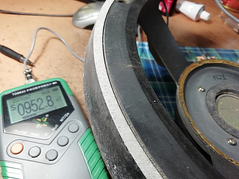

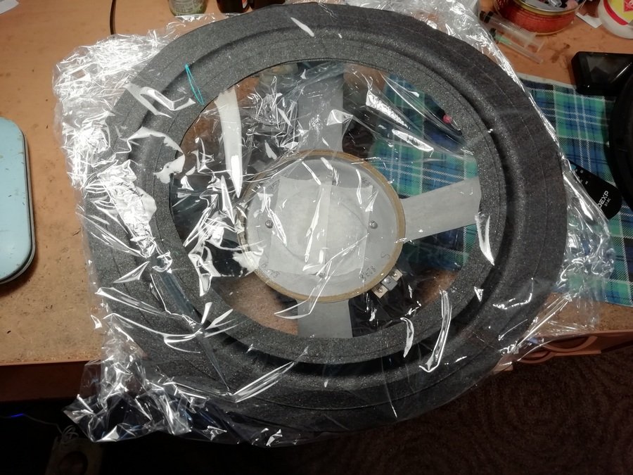

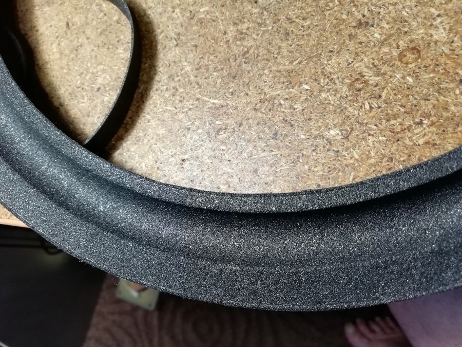

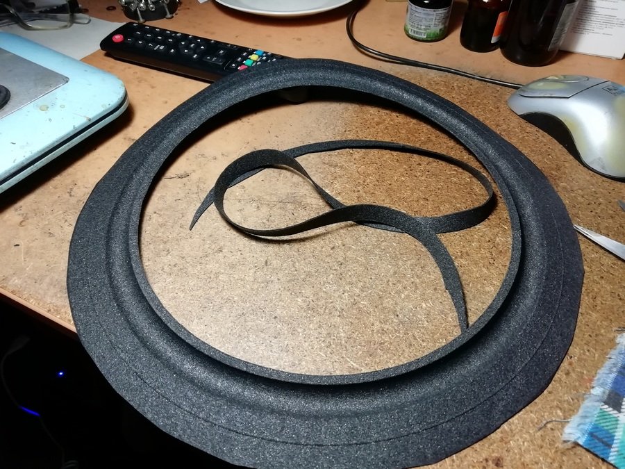

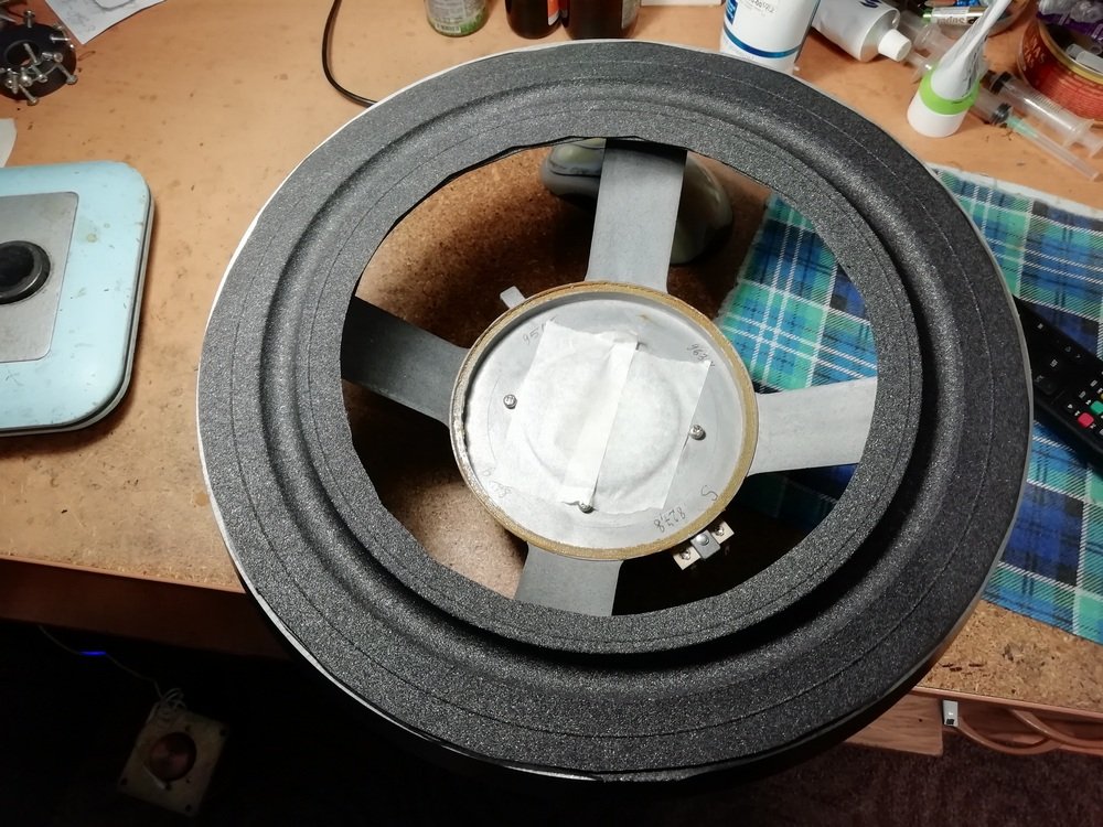

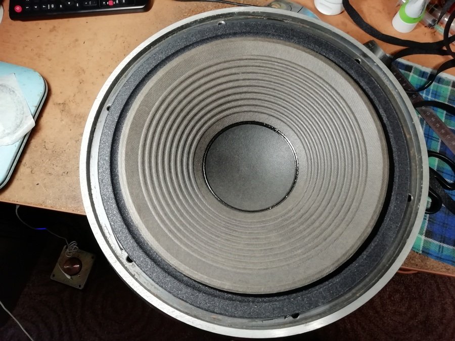

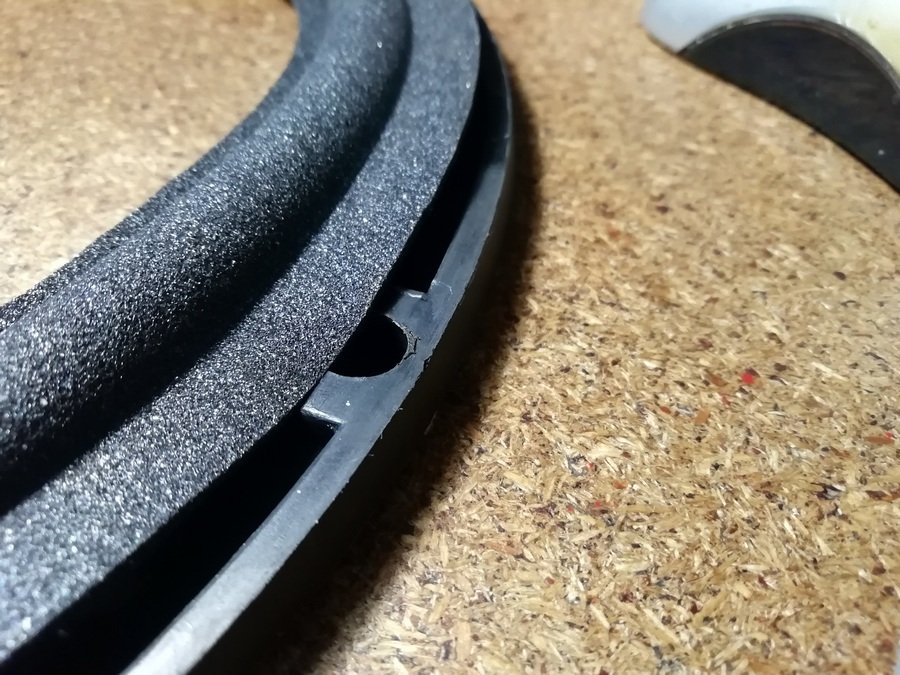

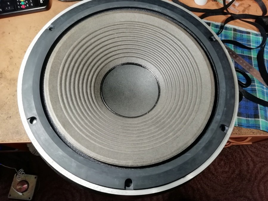

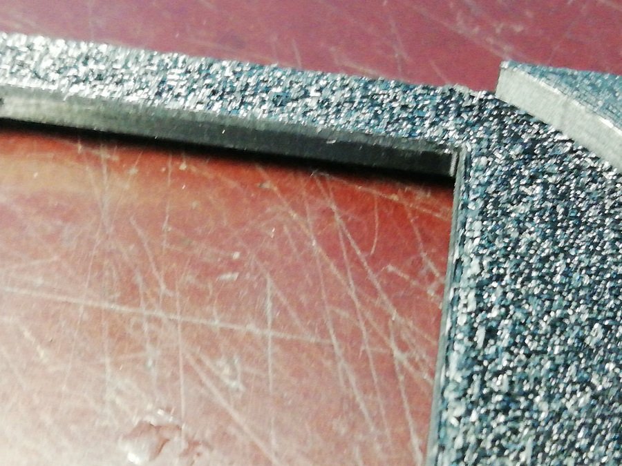

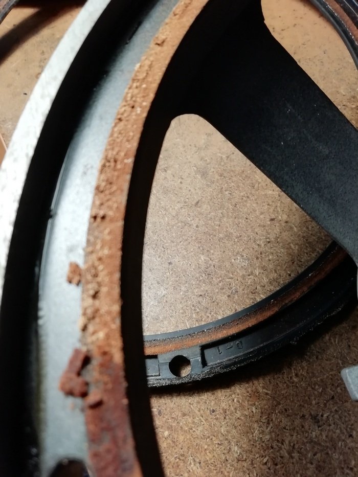

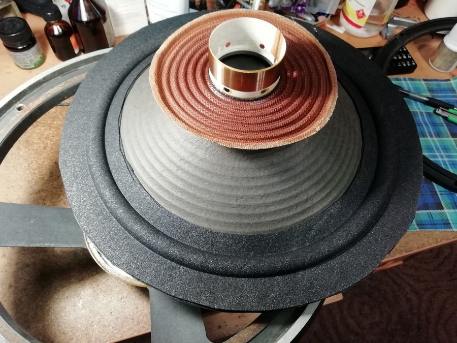

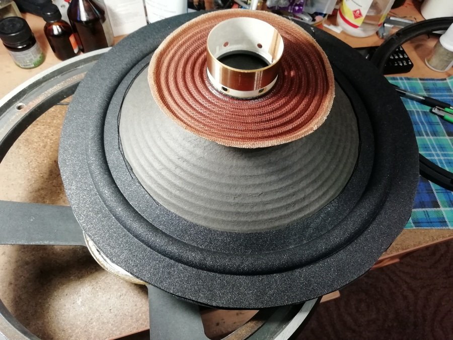

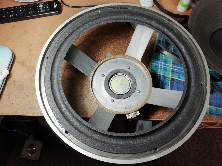

Подвесы приехали. Получил. Лишнее обрезал. Примерил - всё хорошо. Может на праздники приклею. СЧ ещё надо ремонтировать.
За выходные, три дня и плюсом ещё без содержания 30-го апреля, так ничего толком по акустике и не сумел сделать.
Хотел неисправный СЧ заклеить (без разборки).
Хотел отдать эскиз на изготовление ВЧ. Но сумелось только слегка разобраться с подвесами.

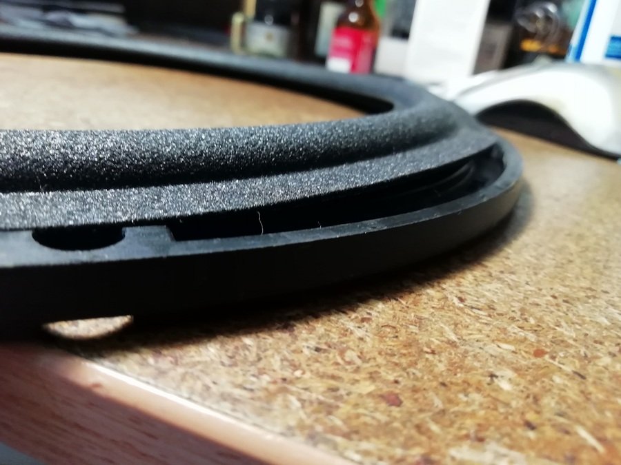

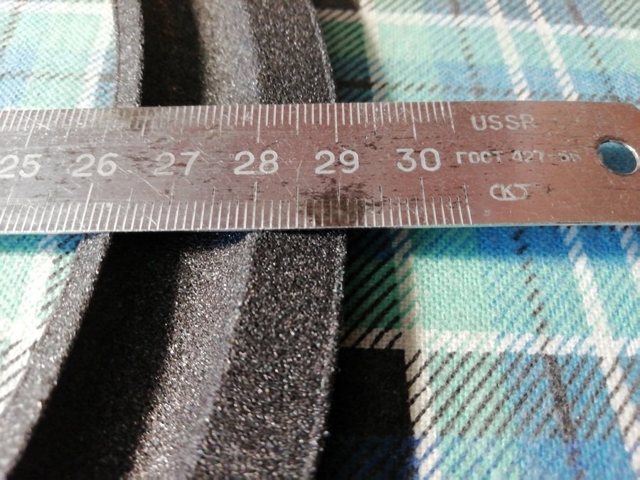

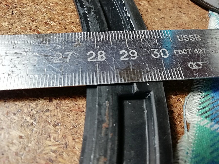

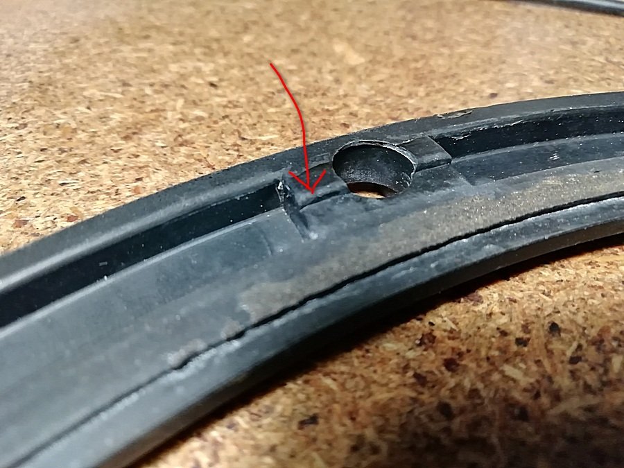

IMG_20260429_191611.jpg IMG_20260429_191647.jpg IMG_20260429_191804.jpg IMG_20260429_193525.jpg IMG_20260429_193839.jpg IMG_20260429_195307.jpg

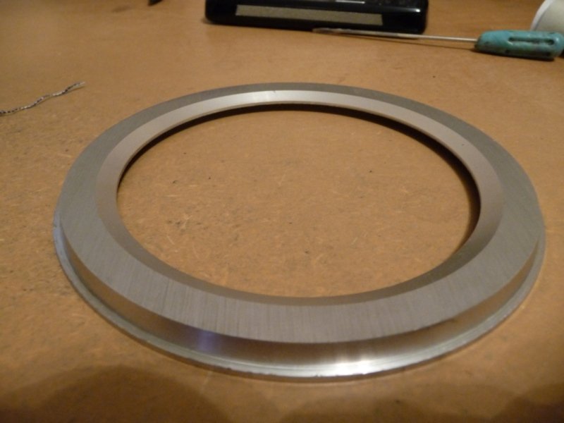

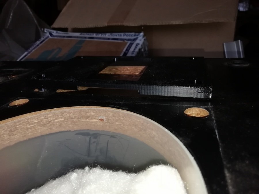

Подвес обрезал по буртикам с внешней стороны. Поэтому наружный диаметр чуть боьше 290 мм
А они (290 мм) как раз по внутреннему выступу резинового кольца (6 штук по отверстиям)

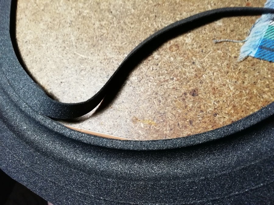

И подвес не укладывается в этот размер и горбатится
Это я к чему столь подробно про эти буртики, диаметр подвеса по воротнику и бумажное кольцо на корзине
А к тому, что всё перечисленное близко к диаметру 290 мм.
Срезав буртик наружного воротника подвеса с внутренней стороны - получаю диаметр 290 мм.
Резиновое декоративное кольцо встаёт в корзину плотно. Наживив ППУ подвес в резиновое кольцо (6 точек опоры), гарантированно подвес встаёт в корзину идеально со всех сторон. Остаётся идеально опустить на подвес диффузор. Всё - фактически заводская вклейка.
Как правильно опустить диффузор на ППУ подвес - знаю.
Пока прикинул

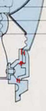

IMG_20260429_194321.jpg IMG_20260429_194340.jpg IMG_20260429_194344.jpgIMG_20260429_194409.jpg IMG_20260429_194416.jpg

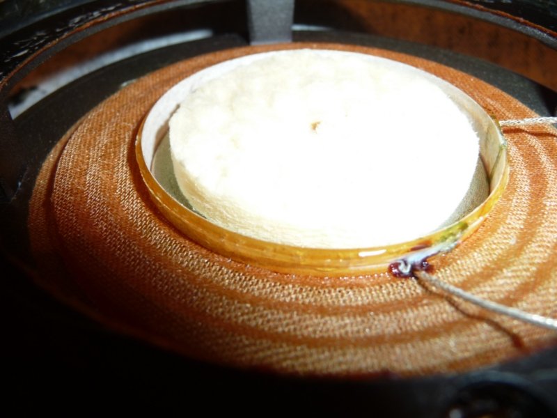

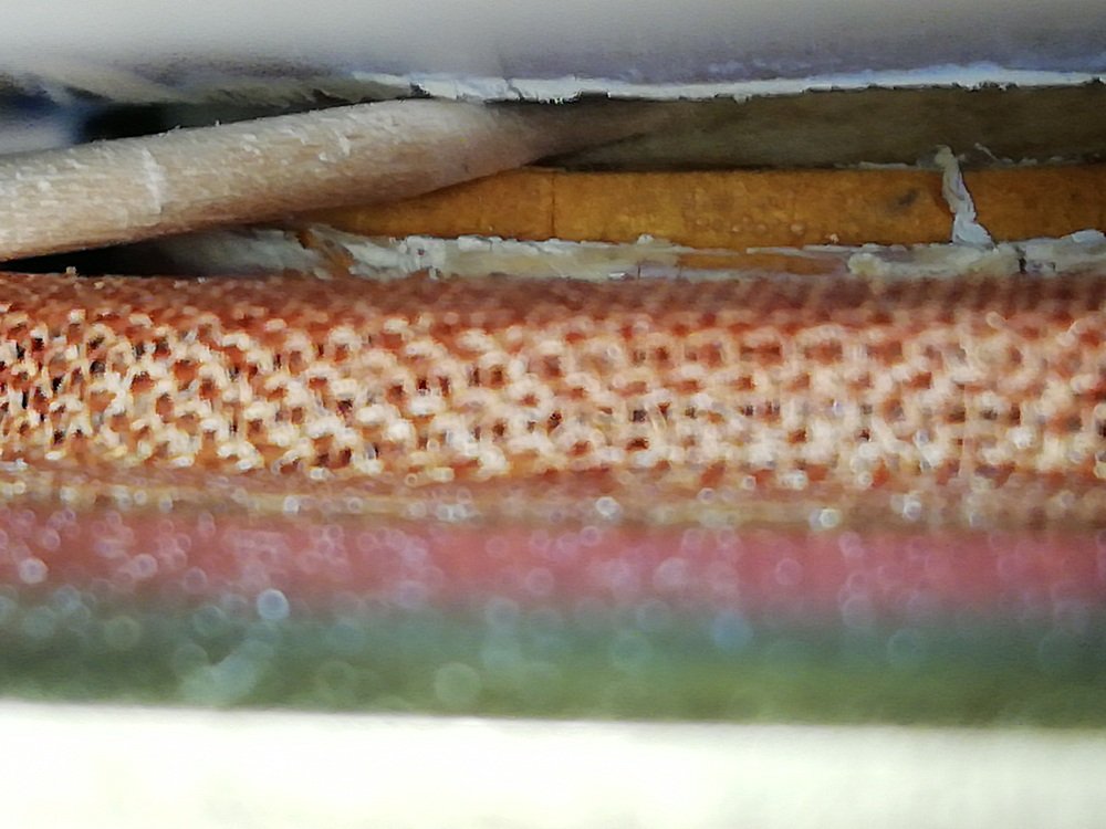

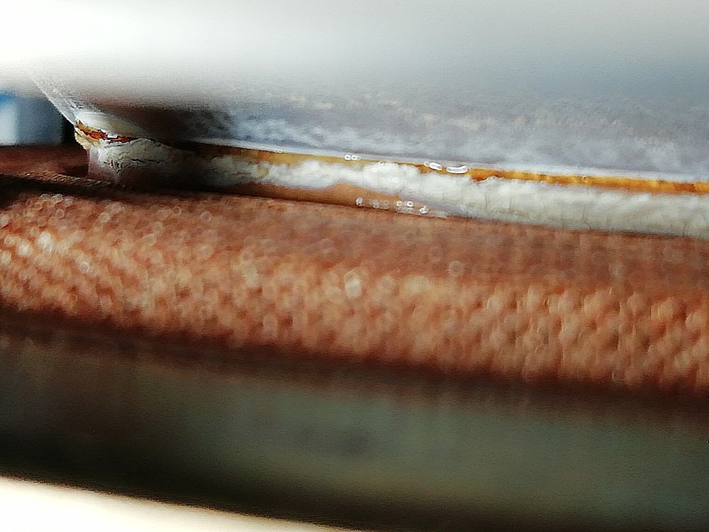

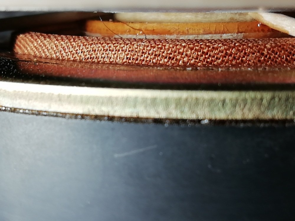

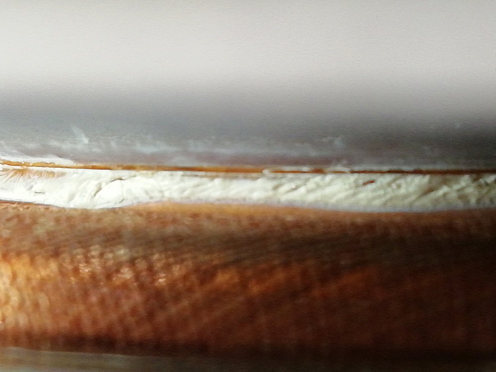

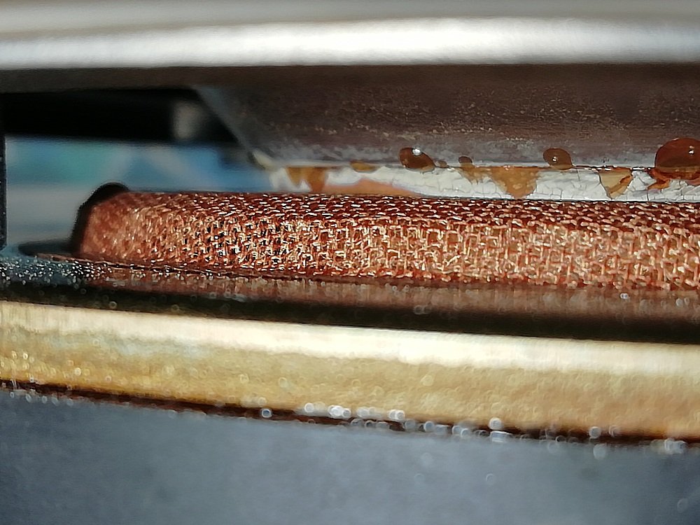

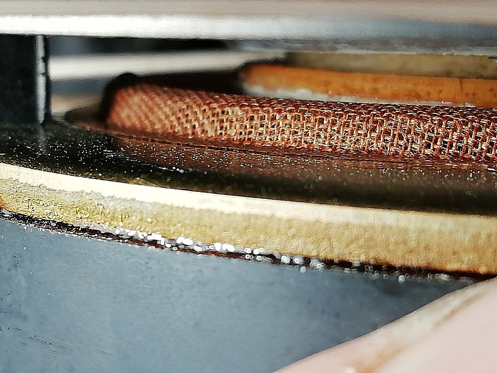

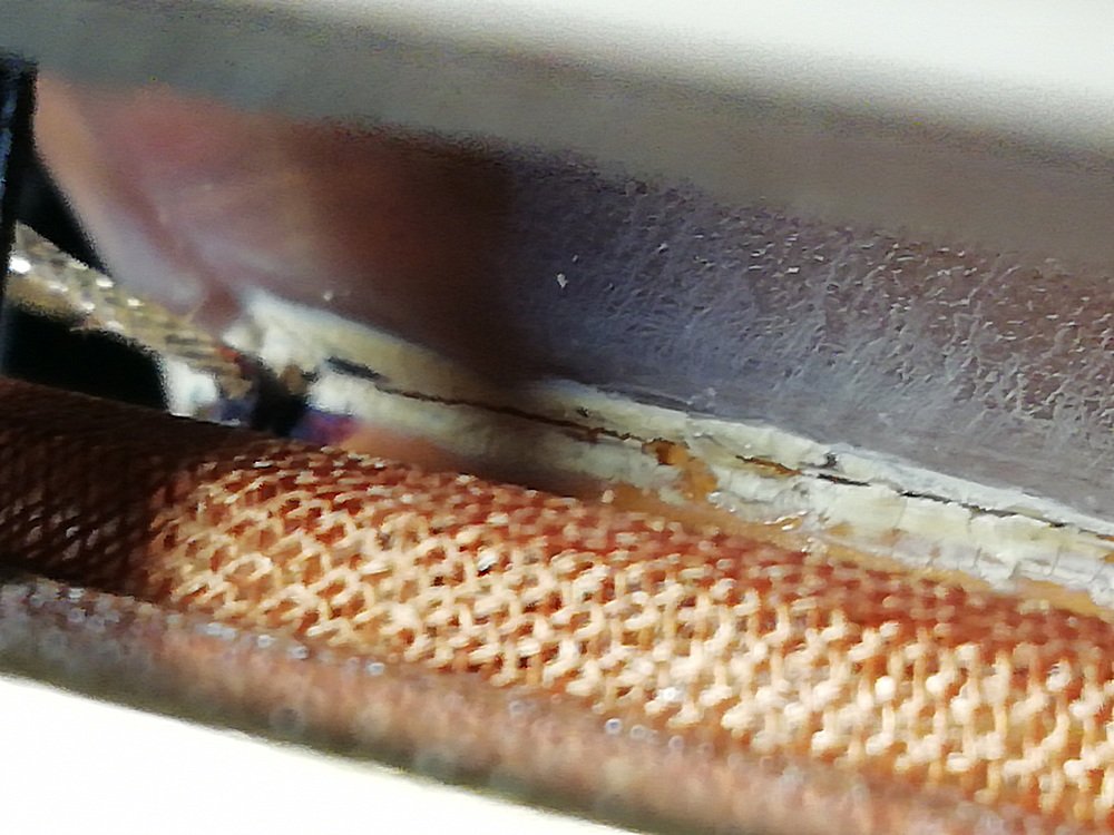

Сегодня весь день дождь... Хоть и тепло, +22, но на дачу сегодня не поехали. Решил заняться неисправным СЧ динамиком.

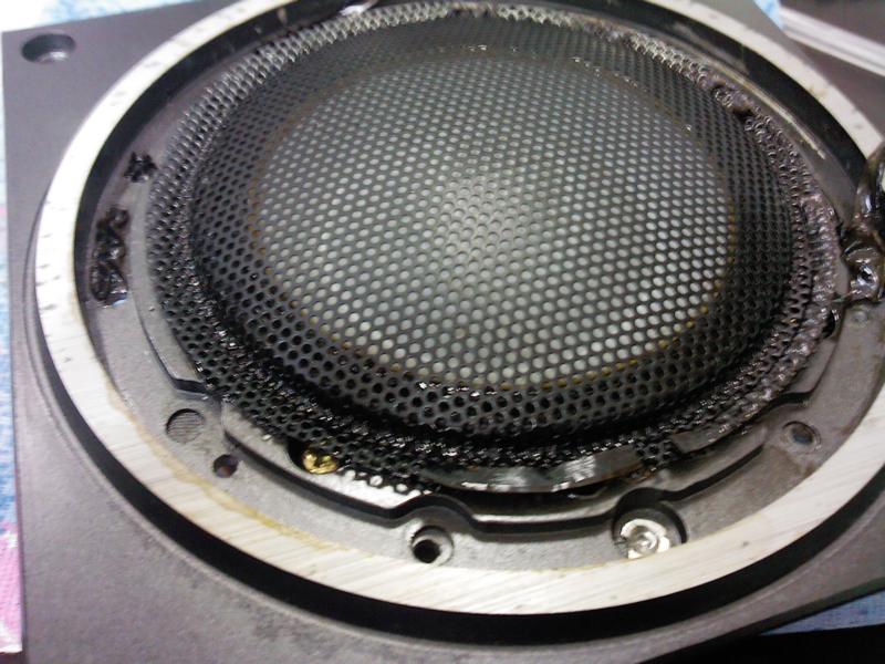

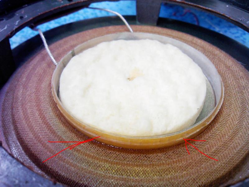

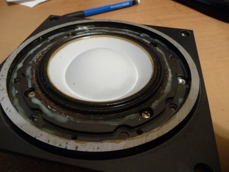

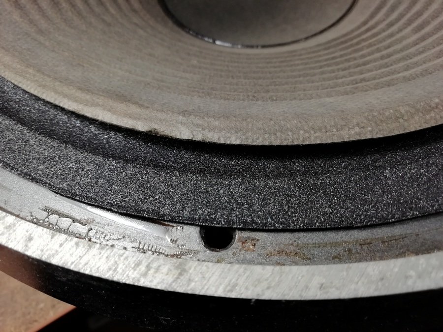

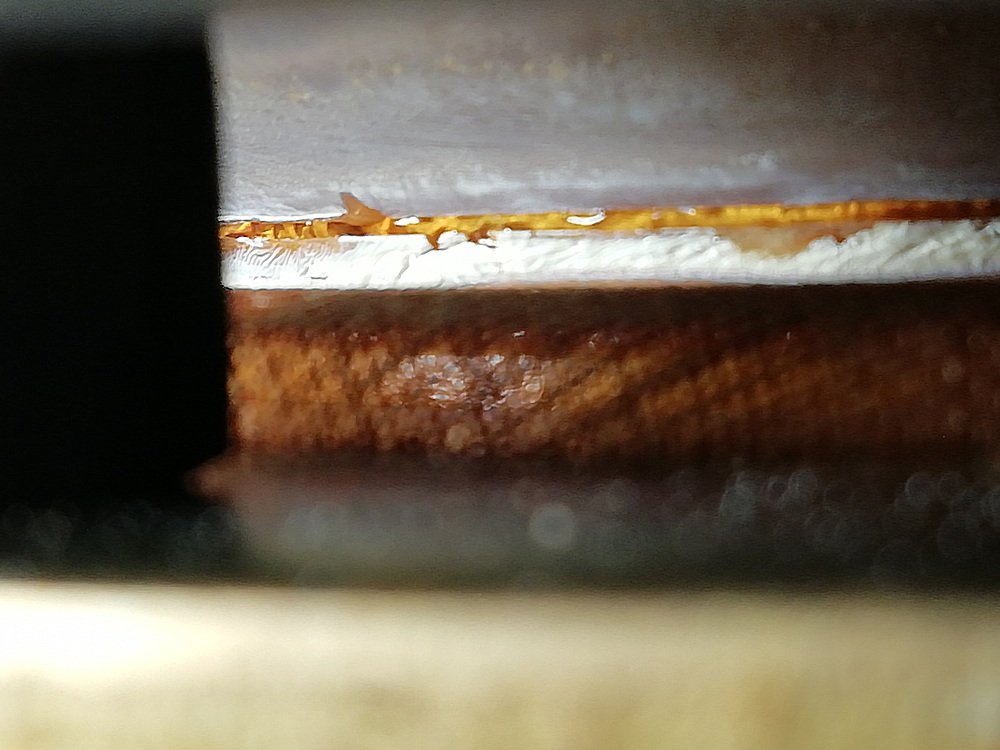

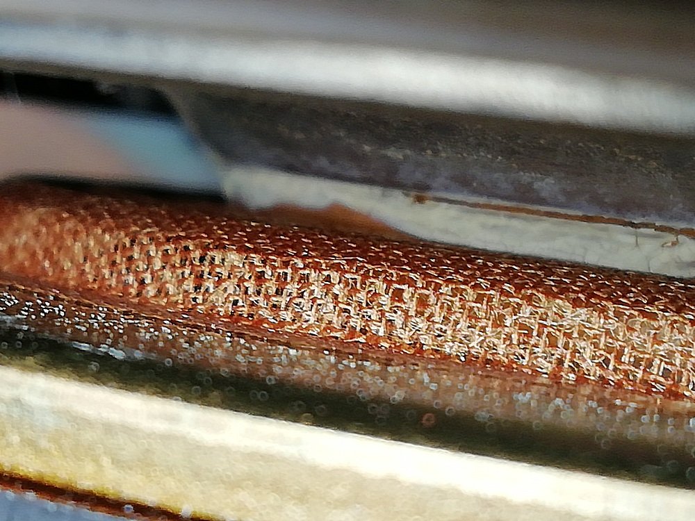

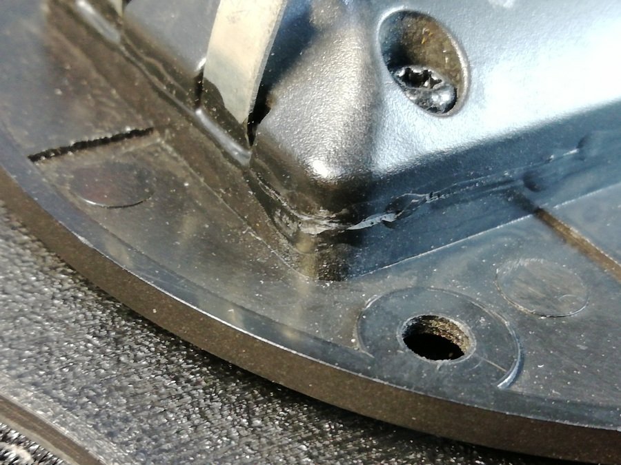

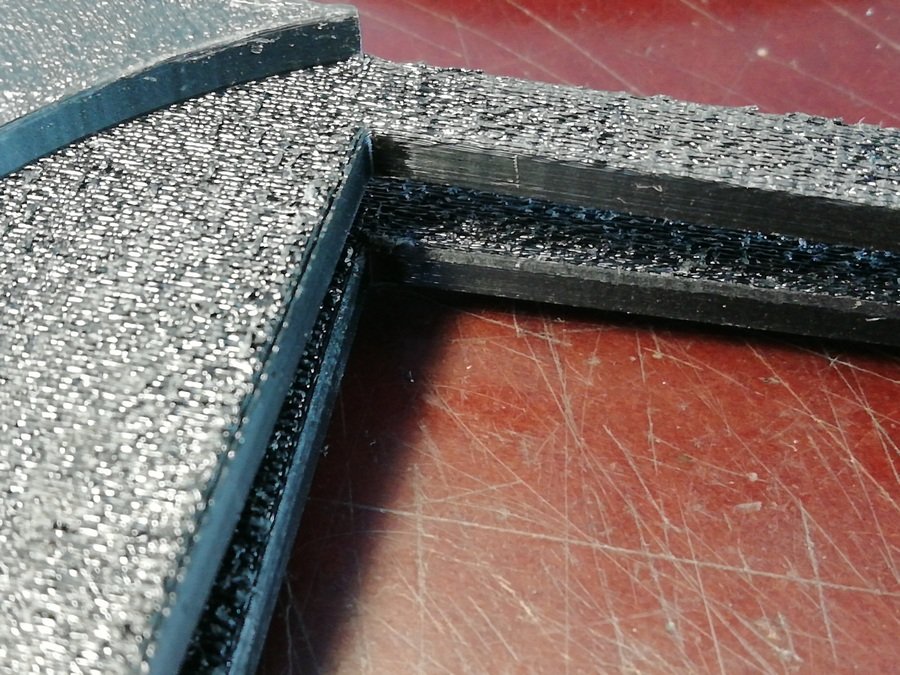

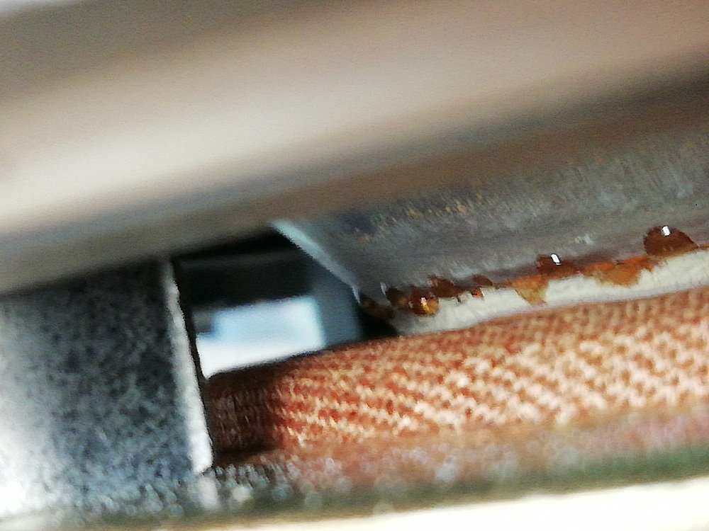

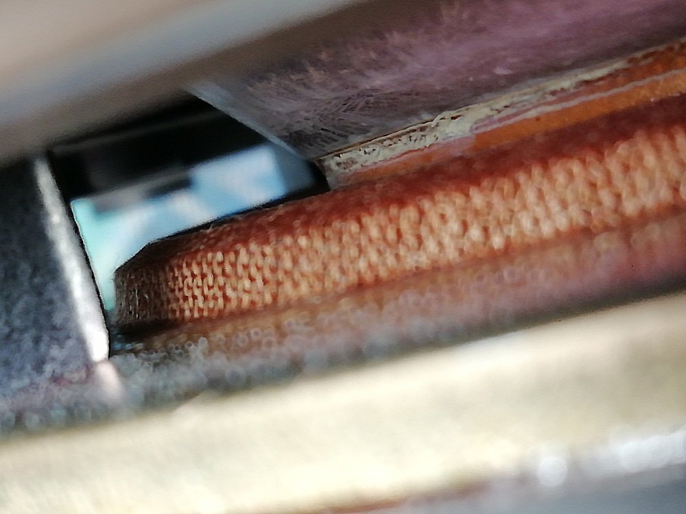

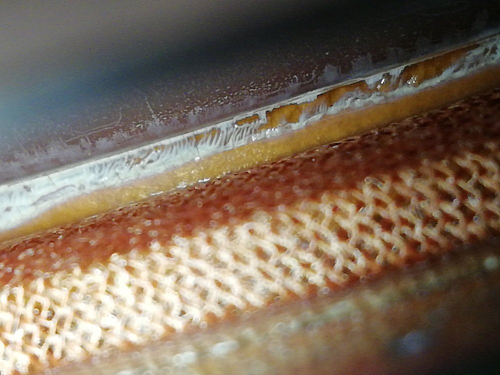

Сделал несколько фото "сочленения" каркаса катушки/ЦШ с диффузором.
Виден явный разрыв.
Попробовал деревянной зубочисткой приподнять диффузор / опустить ЦШ - се по усилиям примено одинаково хоть инадосказать, что туго.
Думаю выставить их относительно друг друга на трёх зубочистках и на каркас катушки нанести из шприца клей БФ-2. Прям в минимальных количествах. Зубочистки убрать и дать в прямой полярности с хорошей батарейки огня! Чтобы соединение было на ударе и оставить как есть для самоустановления.
Так и сделаю.

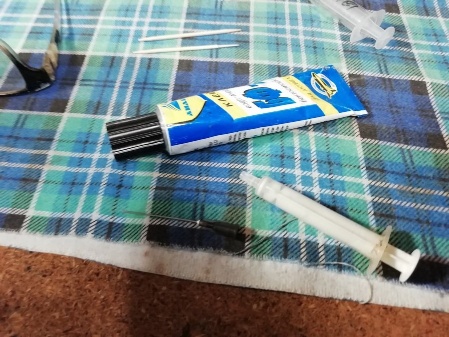

Залил бы туда эпоксидный клей. У него 100% сухой остаток, и прочность зверская.
У Бориса Федоровича N2 сухой остаток в районе всего лишь 15%. Возьмет точками, не термообработанный он мало прочный.
Всё же БФ-2 без нагрева ничего особенного из себя не представляет. Может лучше капельку эпоксидки? Там её столько надо, что о весе беспокоиться не надо.
Серджио, ну как же...
Например в акустике "Alpha Pat 20", верней в её клоне, бумажный колпак за который таскают 18" бумажный же диффузор ПИ, я приклеивал на БФ-2. Всё в рабочем состоянии по сей день.
Те же Викторовские СЧ #70 тоже на БФ-2 и до сих пор в норме.
Так что я иду проторённым путём.

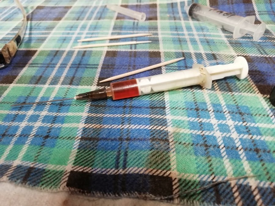

Иголка обычная, внутри-жопно-мышечная.
Так и было сделано. Аккуратно нанесено по каркасу чуть выше остатков старого клея
Зубочистки убрать
Так и было сделано
Так и было сделано
Проверять прочность соединения не стал.Чуть подсохло и остатками клея прошелся по шву исправного динамика, а затем и ремонтного.
Клея как украл - закончился именно там где нужно.
Динамики уложены мордой вниз на пластиковые ведёрки. И пусть лежат...
Результатом проделанной работы доволен.

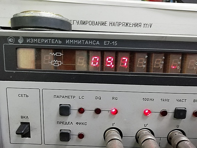

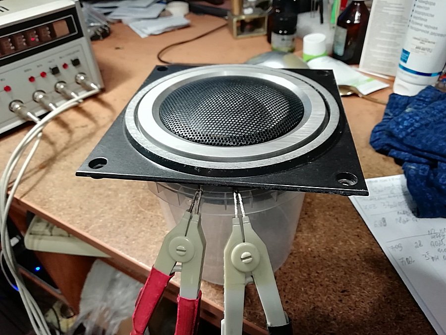

Где-нибудь в середине недели прогоню через измеритель "Е7-15".

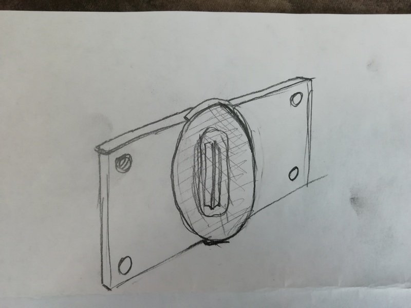

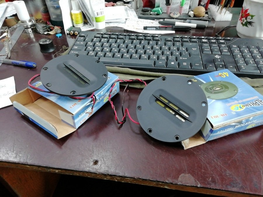

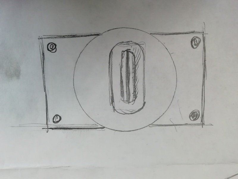

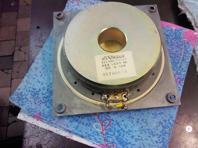

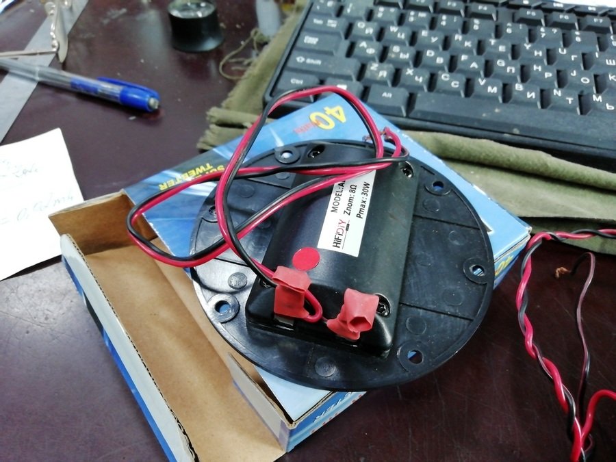

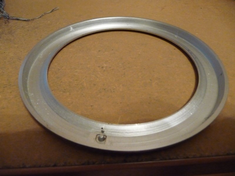

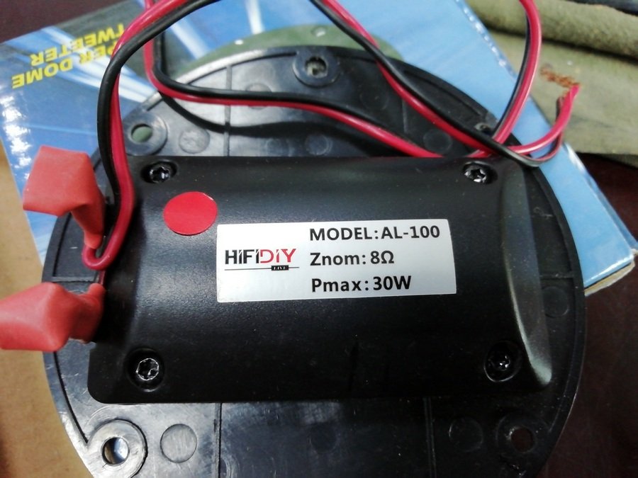

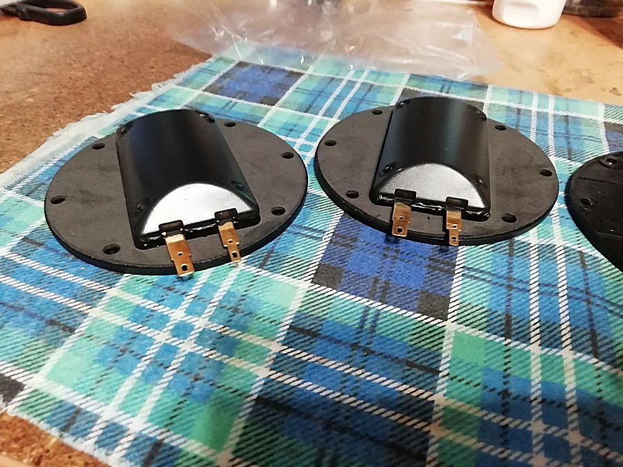

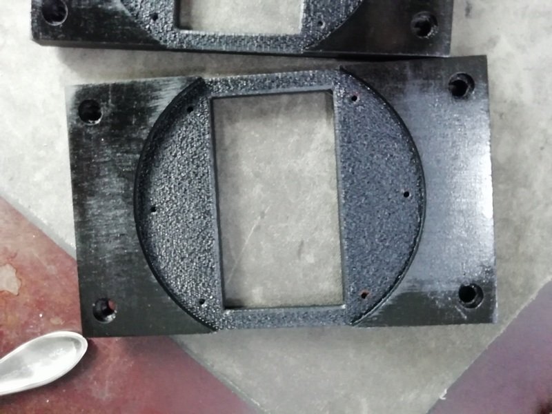

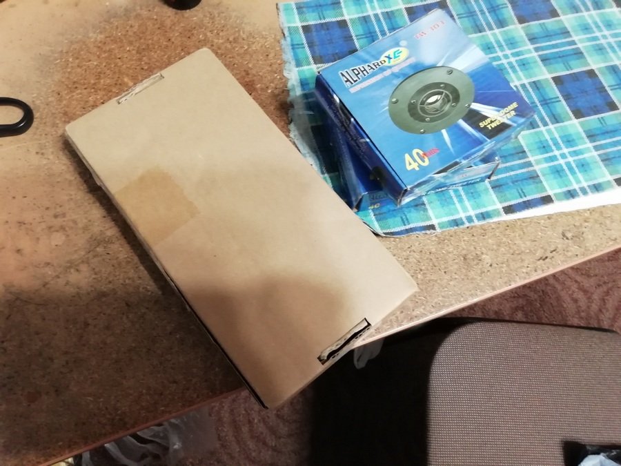

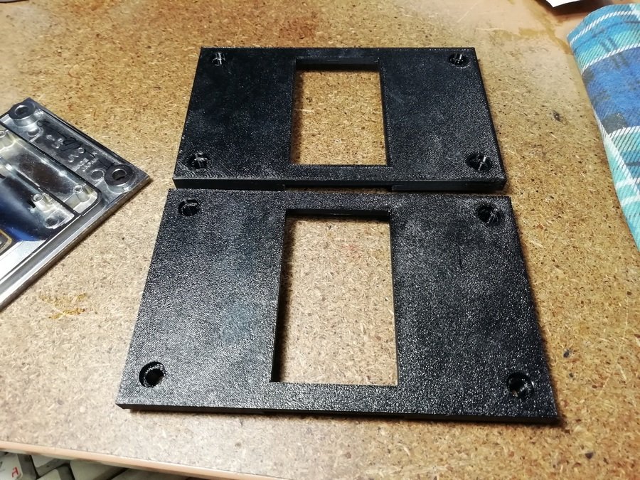

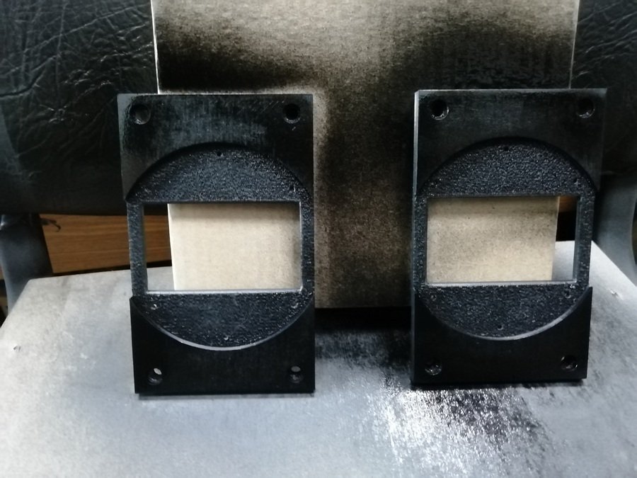

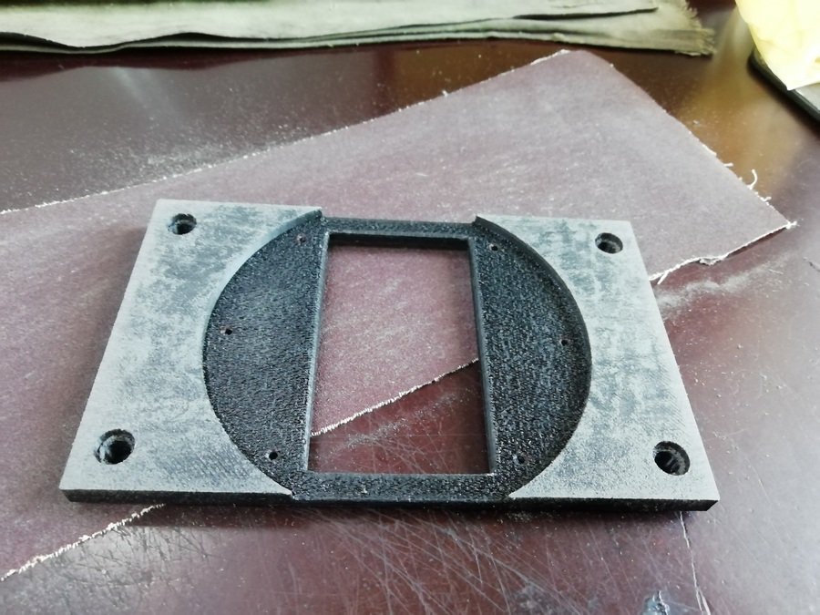

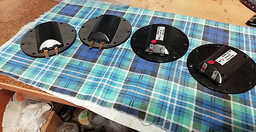

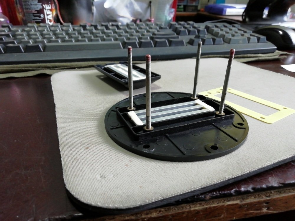

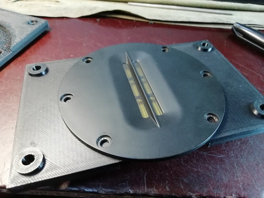

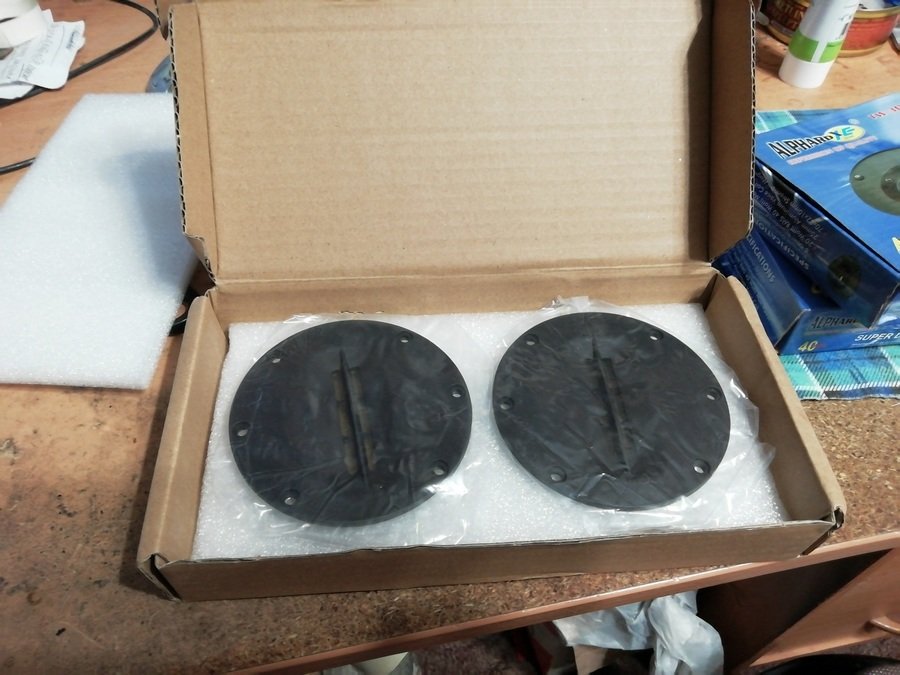

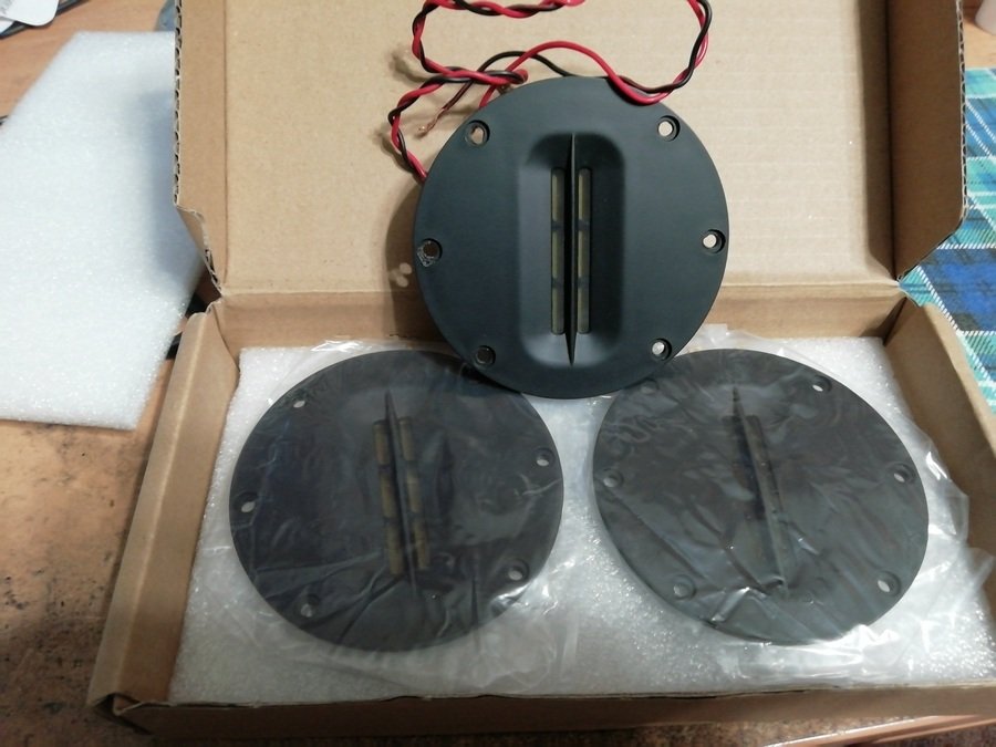

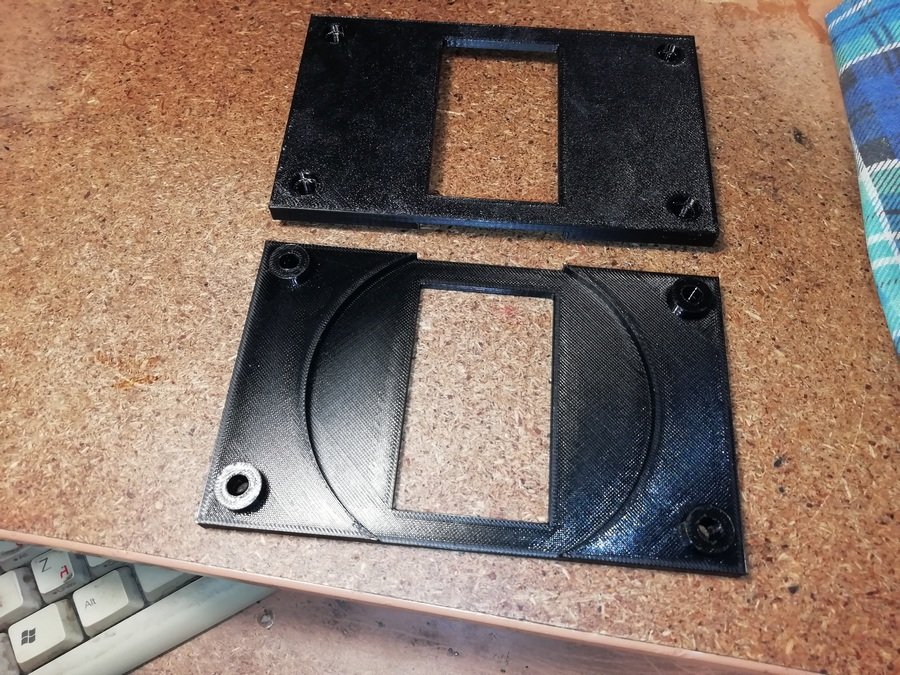

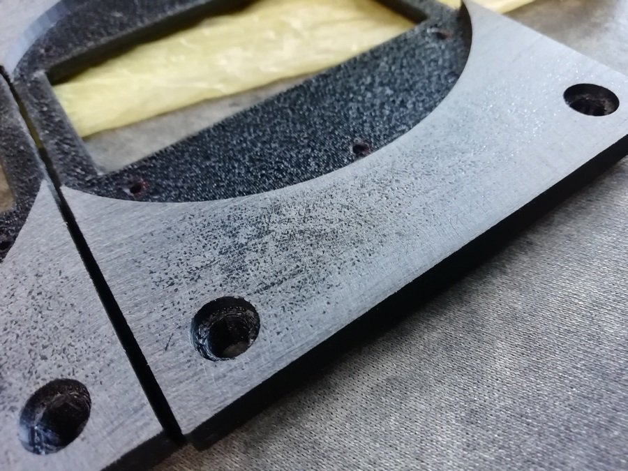

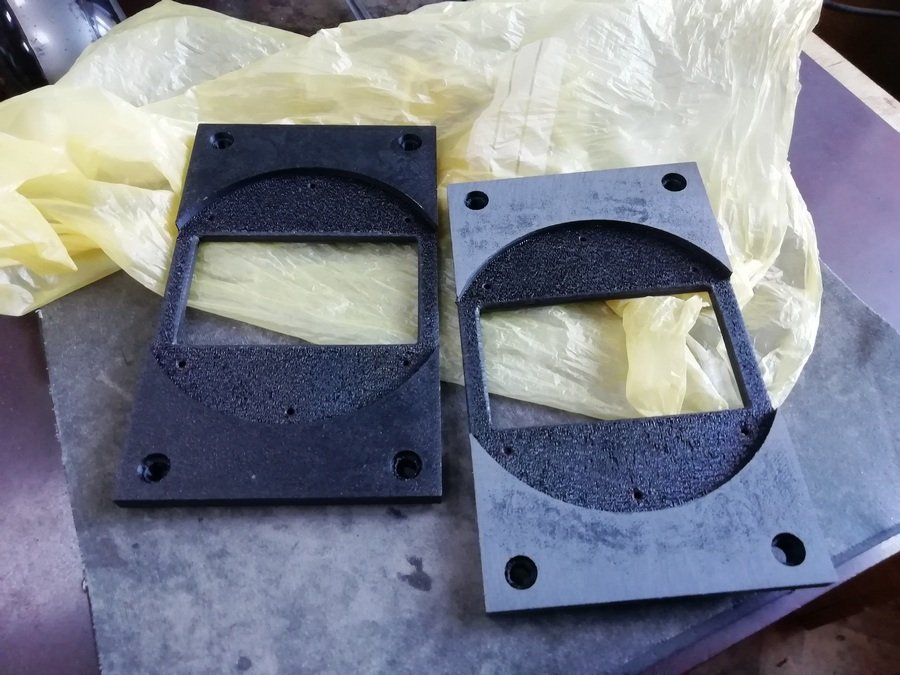

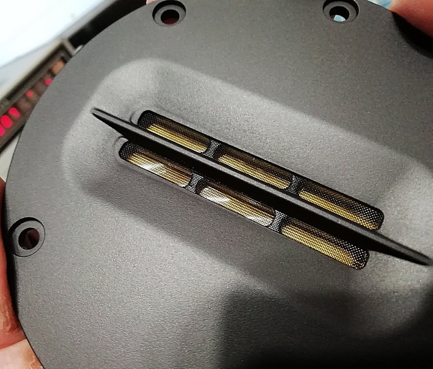

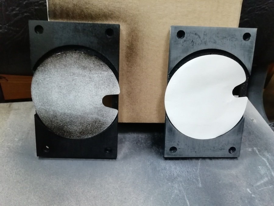

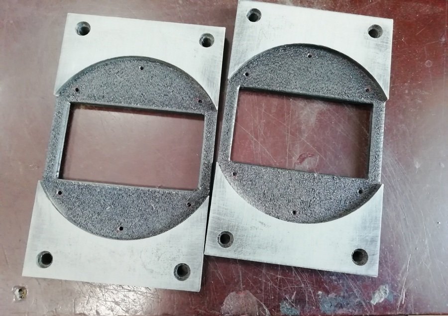

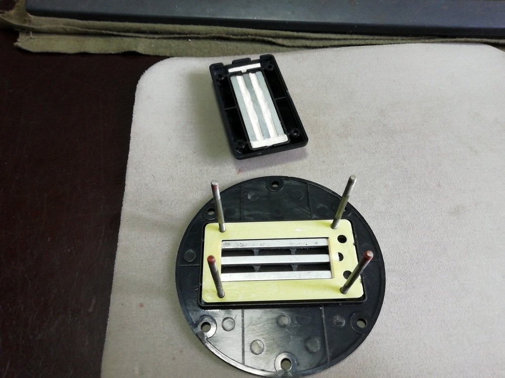

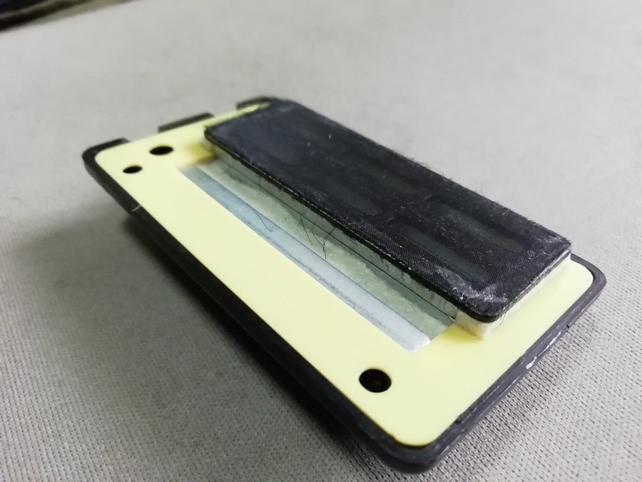

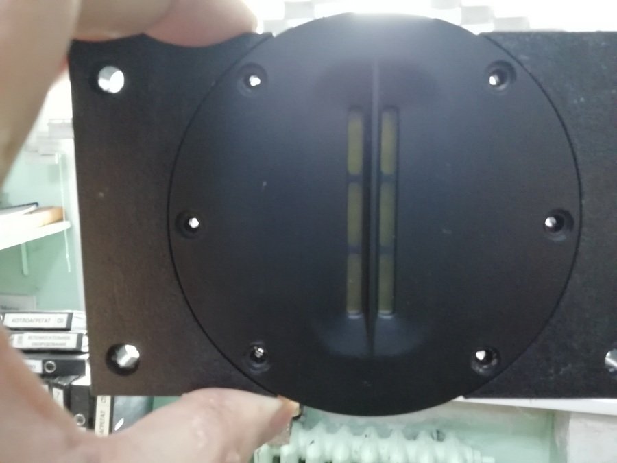

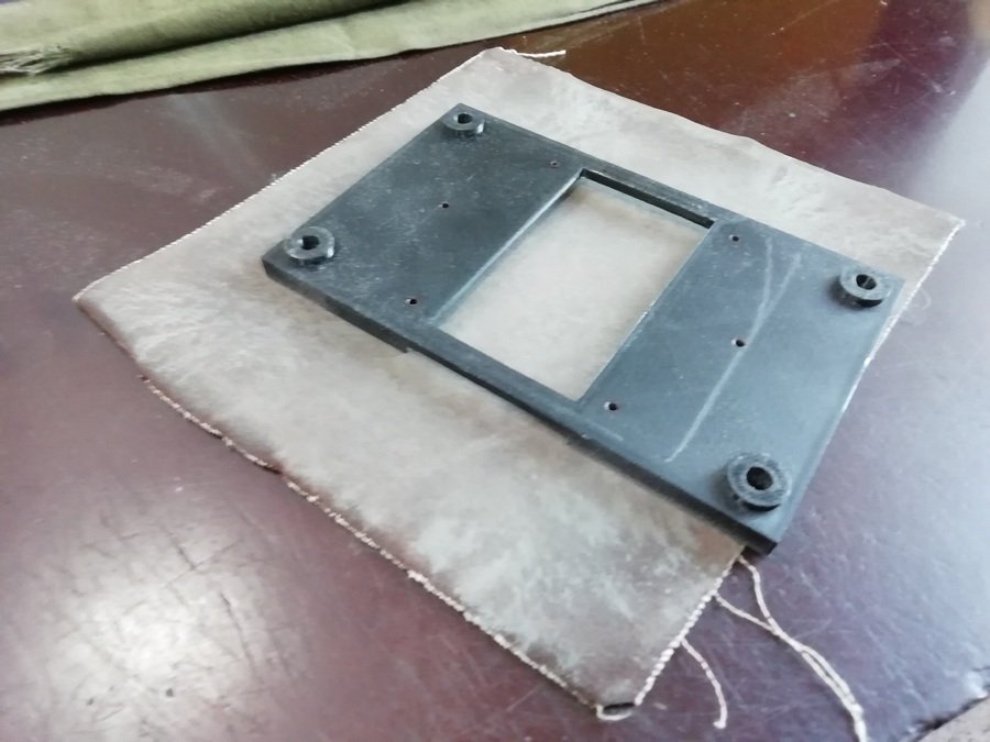

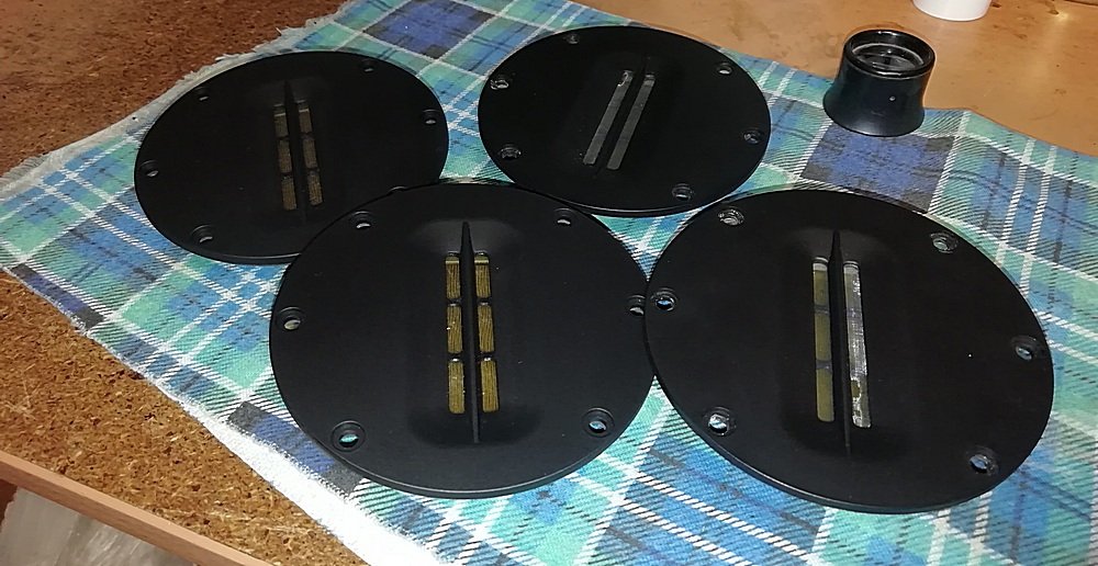

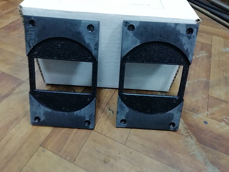

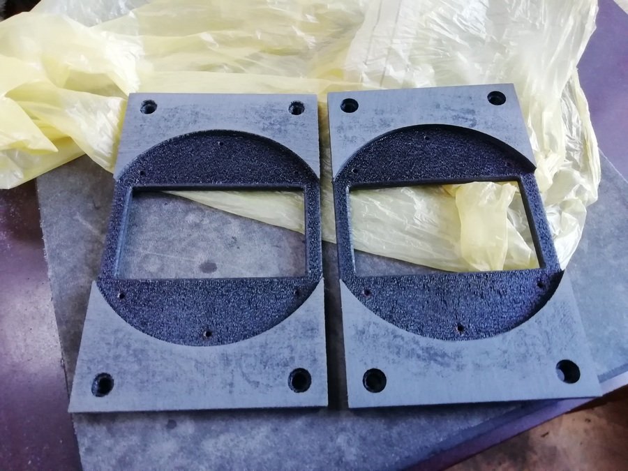

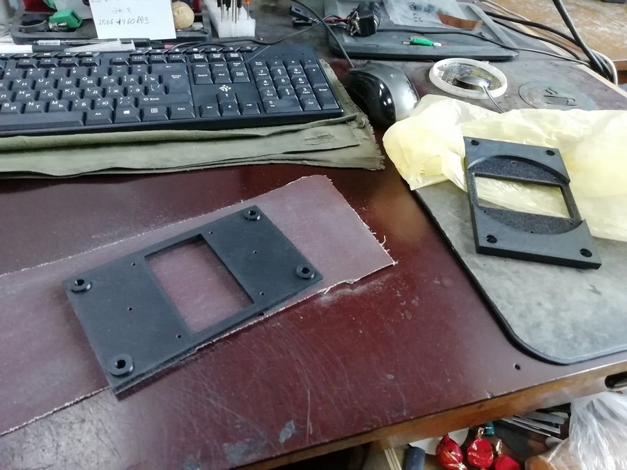

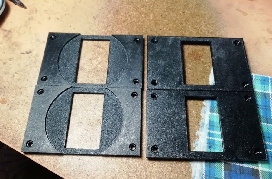

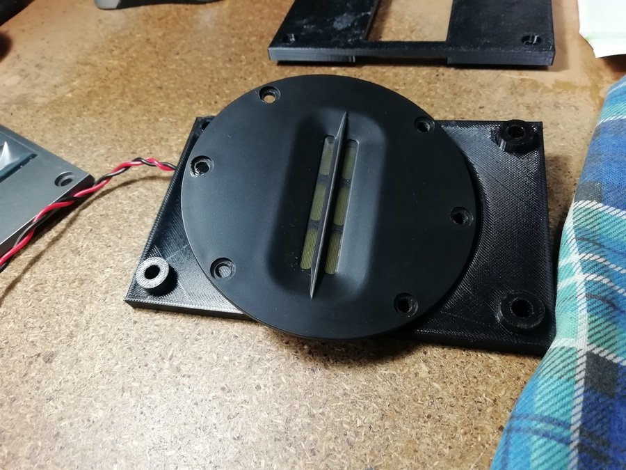

Сделали для пищалок #56 накладки.

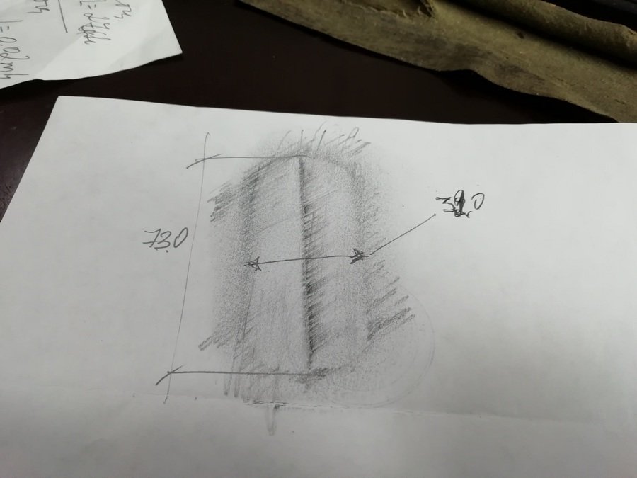

Отдавал эскизы вместе с металлическими накладками от других ВЧ Викторов для точного изготовления выступов с внутренней стороны. Фото скорей всего завтра.
Я рад этому факту, скажем так, до некоторой невозможности!
1. Примерка накладок по месту и по пищалкам.
2. Их покраска.
3. Обрезка подвесов по наружному рубчику.

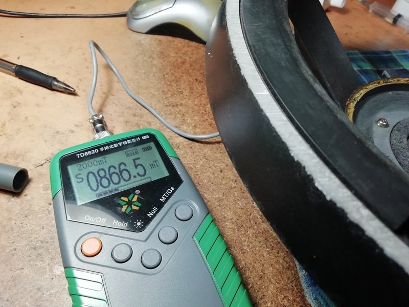

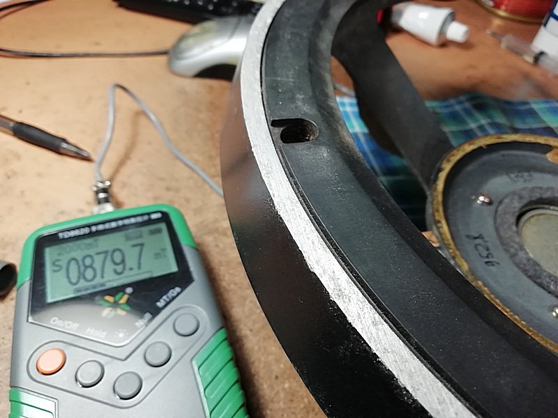

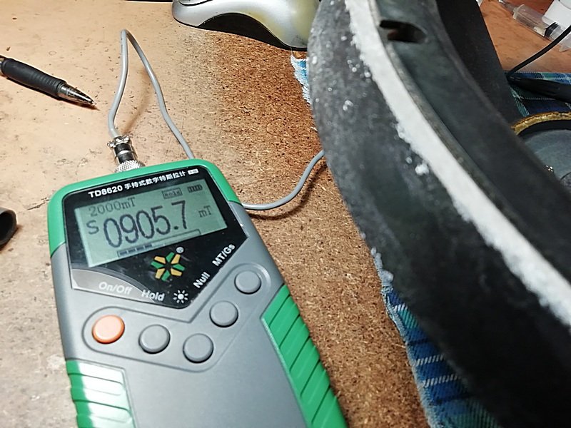

4. Сборка НЧ динамиков. (Примерка на них доп. магнитов с целью выравнивания индукции в зазорах).
5. Проверка СЧ динамиков.
6. Подготовка фильтров.
7. Подготовка корпусов... Правда у нас сейчас непогодь. Холодрыга после +28....30 на 9 мая. _pila
Дело движется! smile_24+like

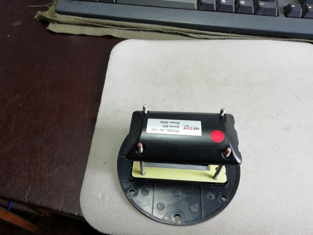

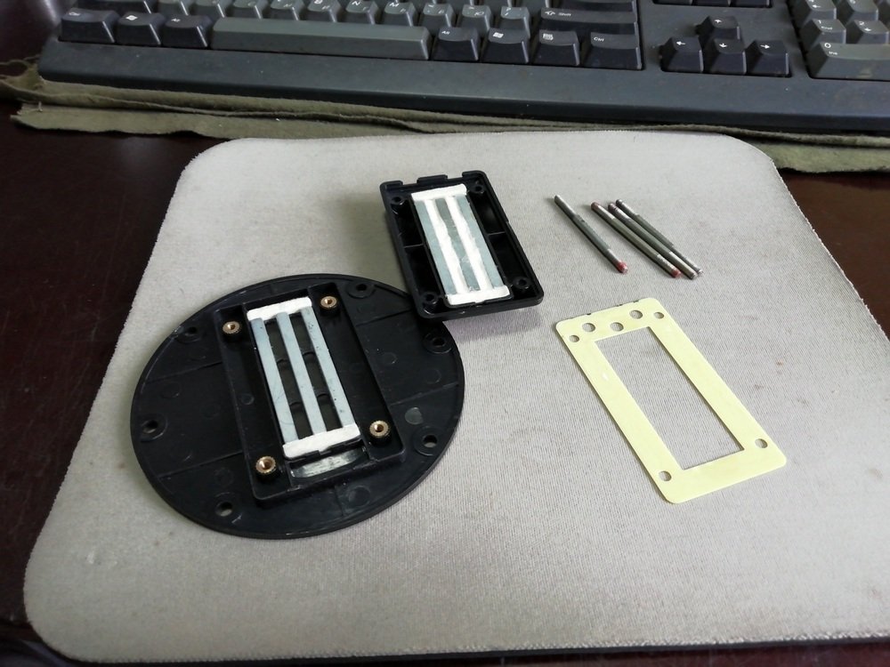

Ай-яй-яй и ой-ёй-ёй!!!

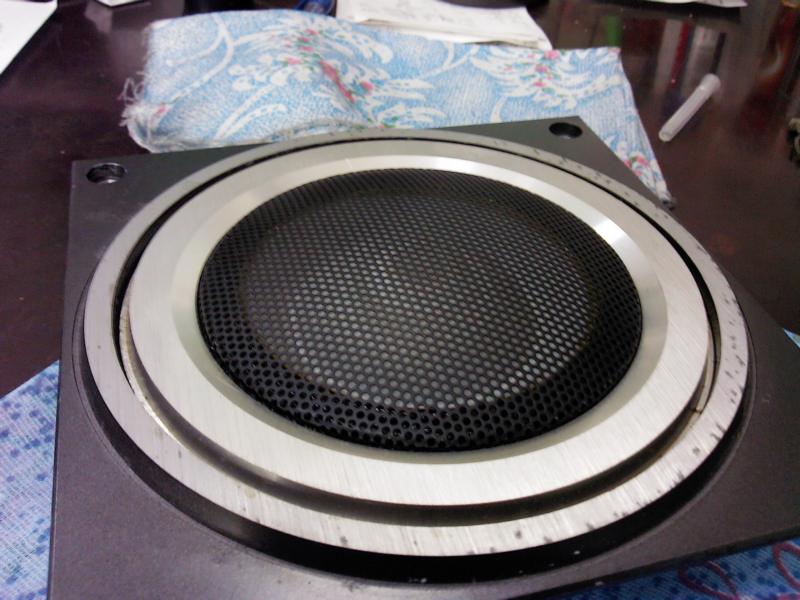

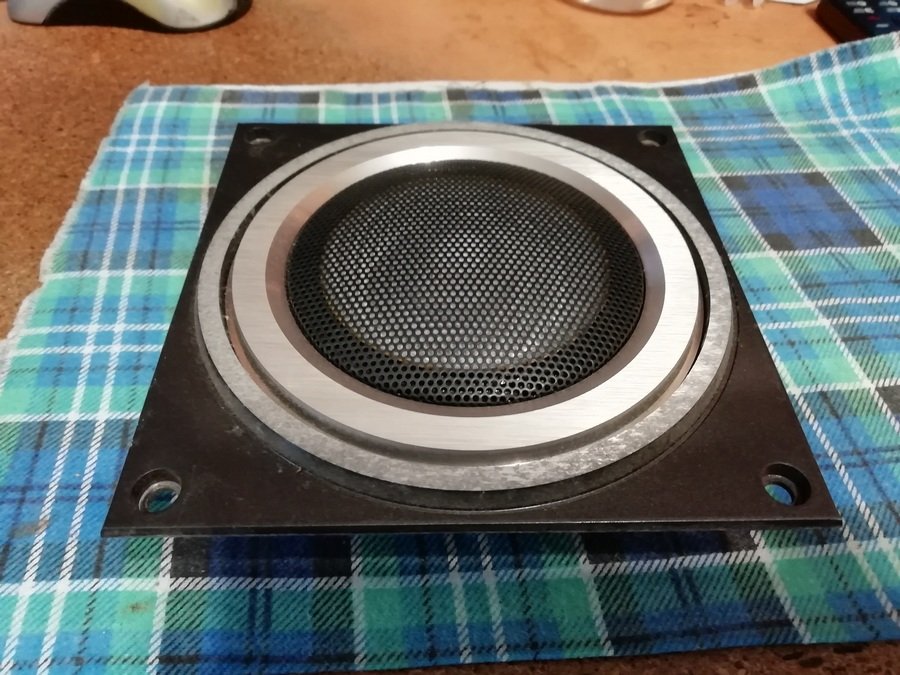

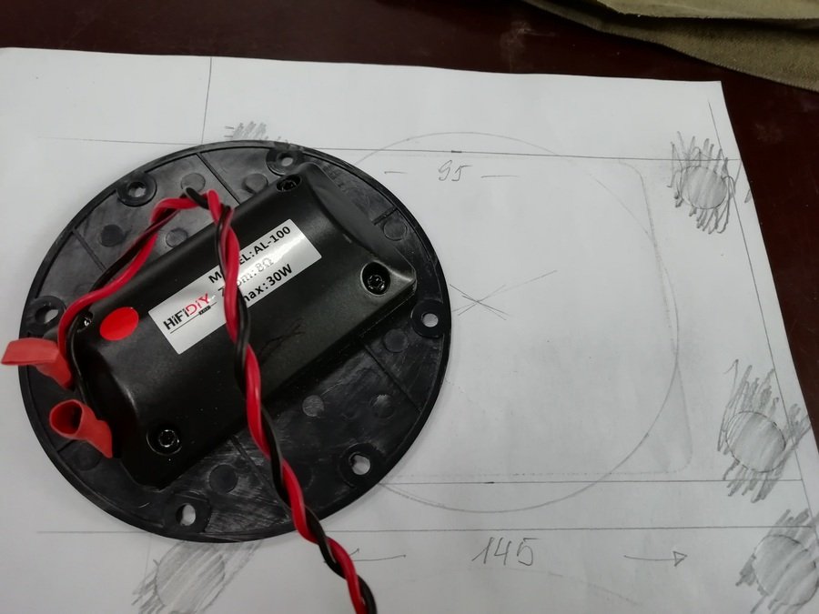

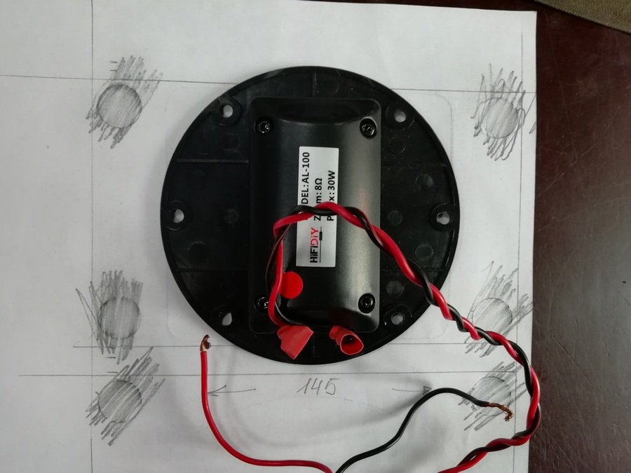

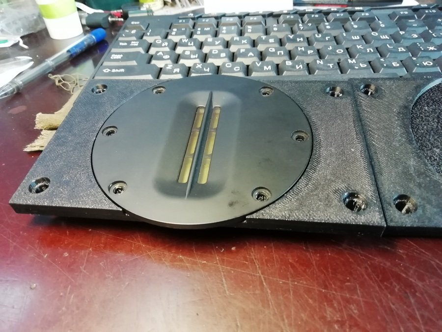

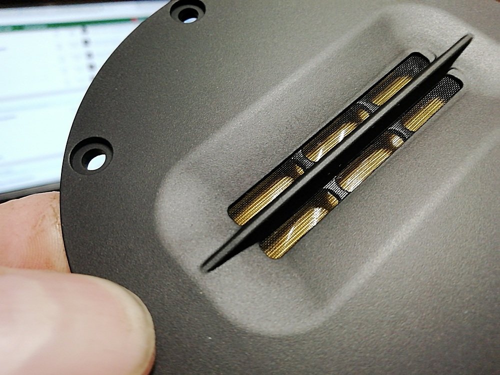

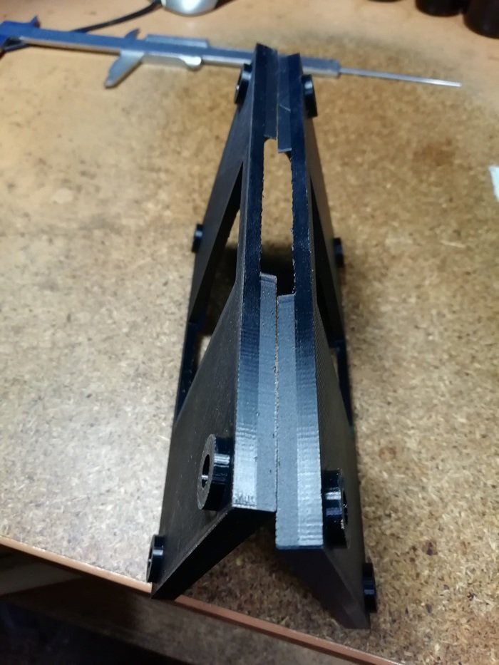

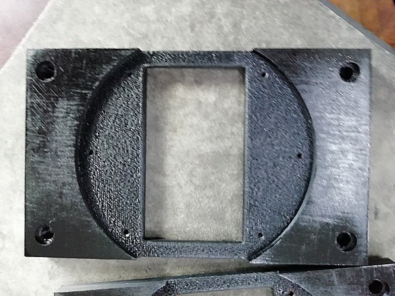

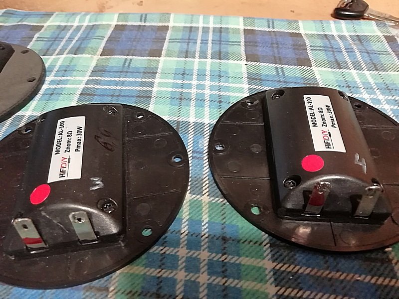

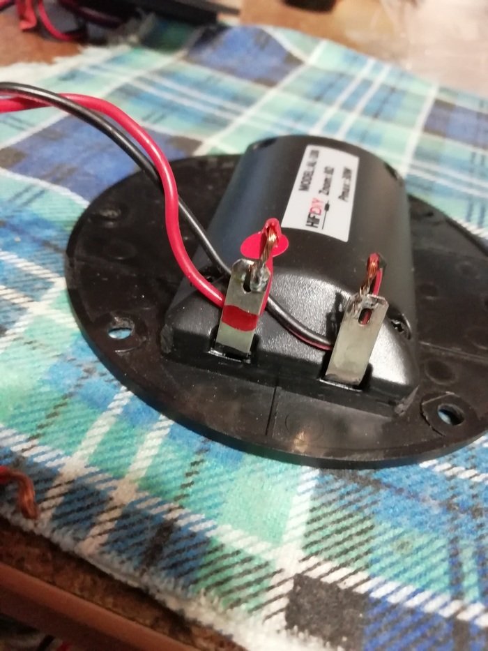

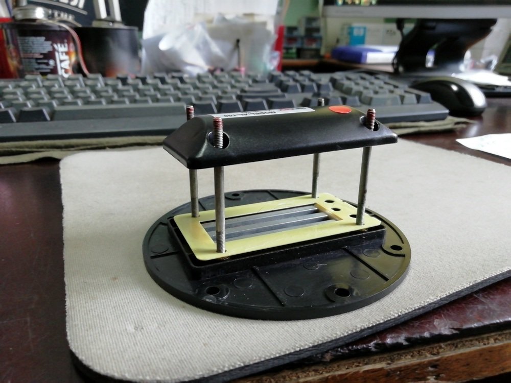

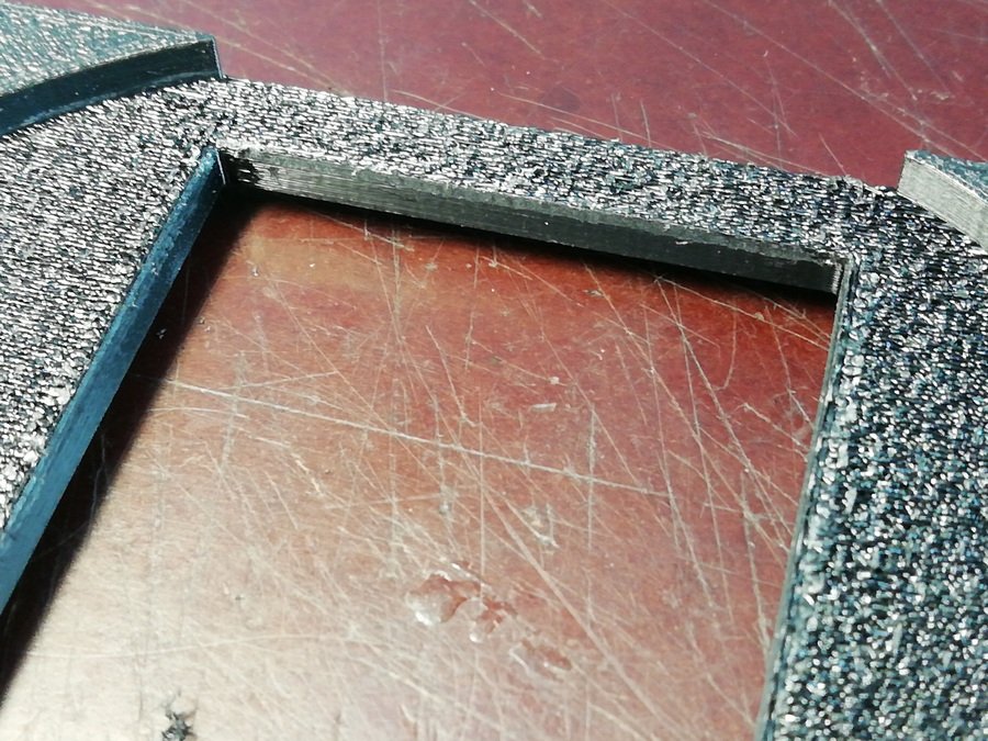

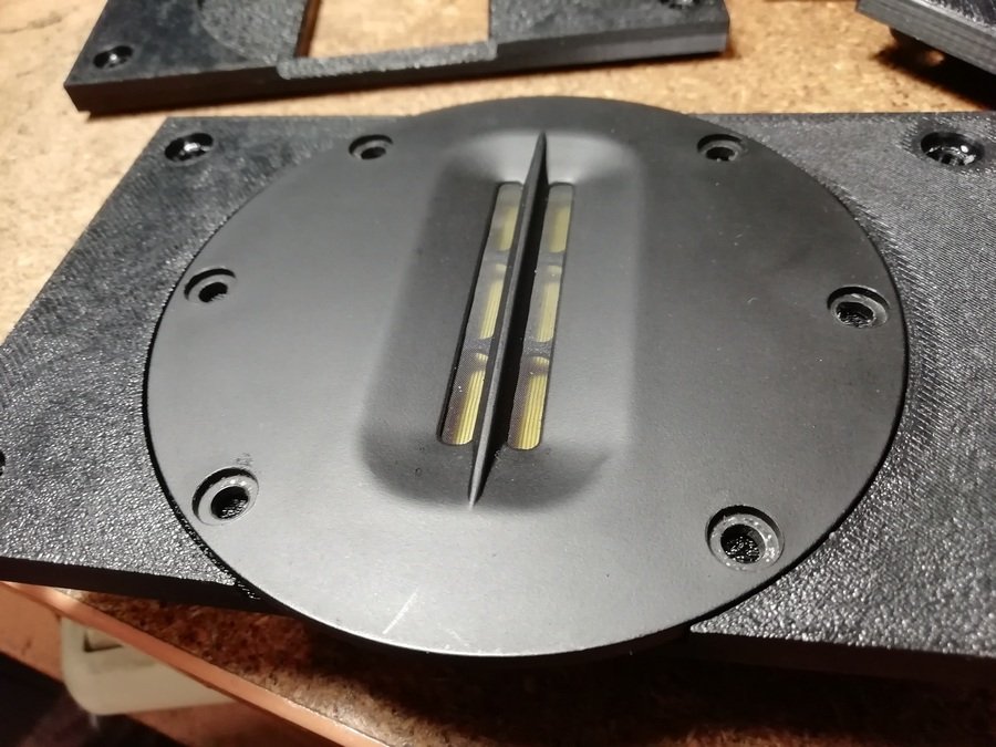

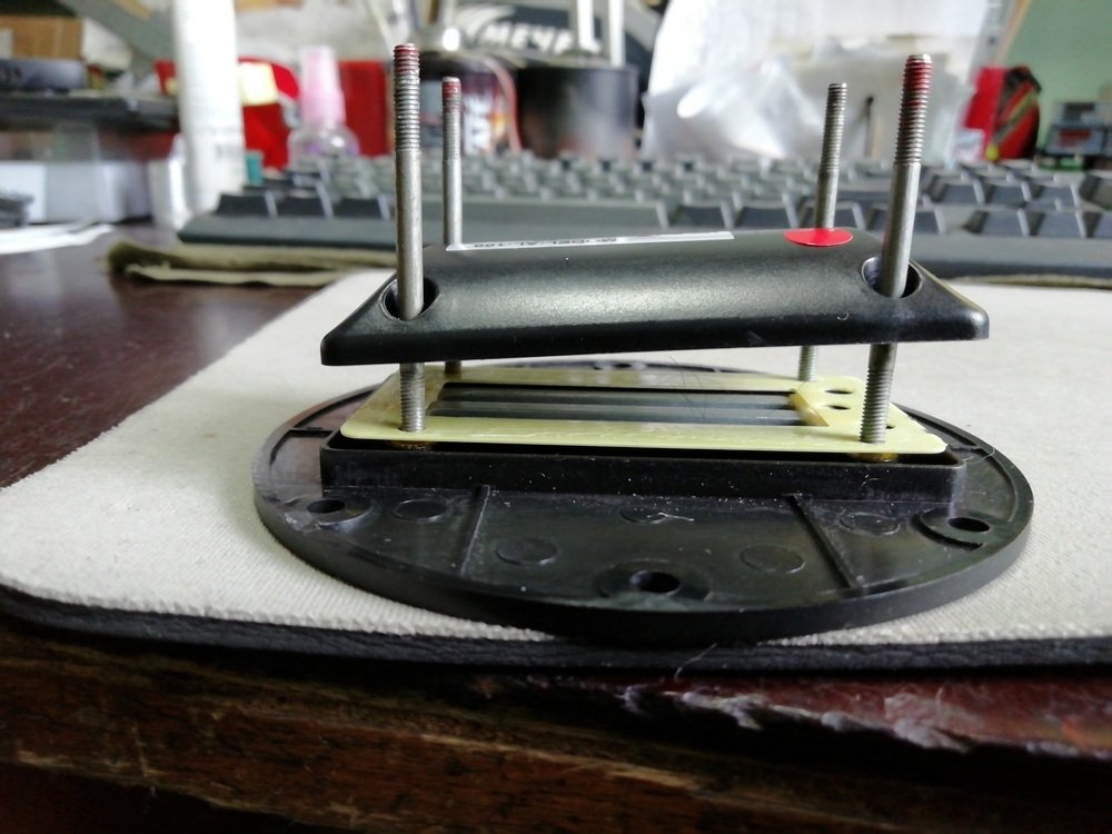

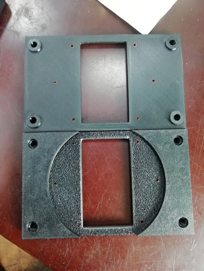

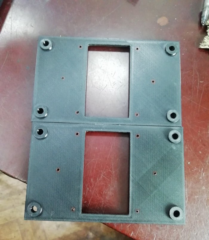

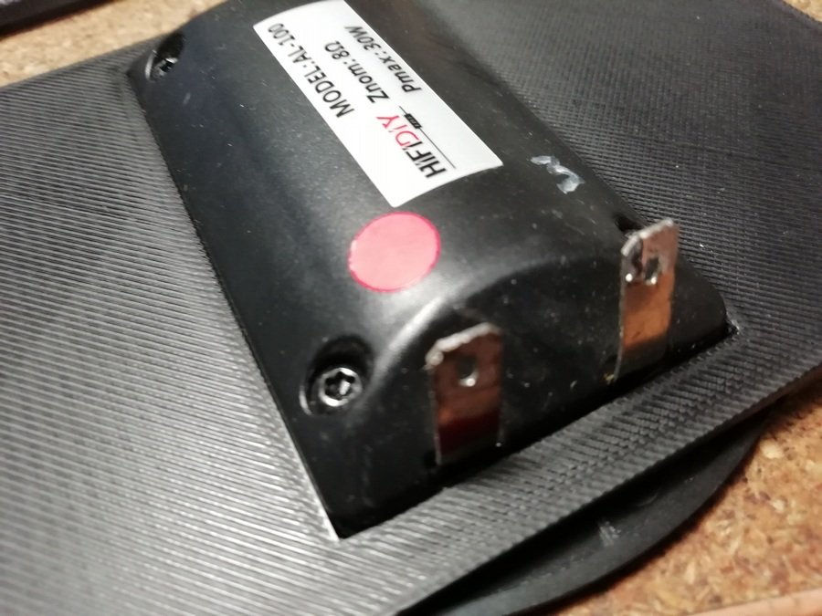

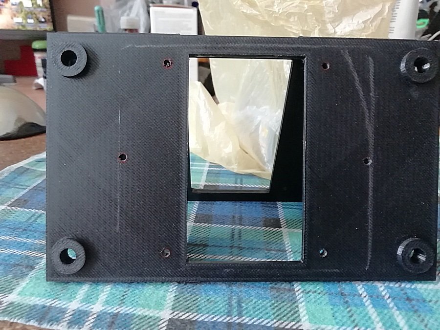

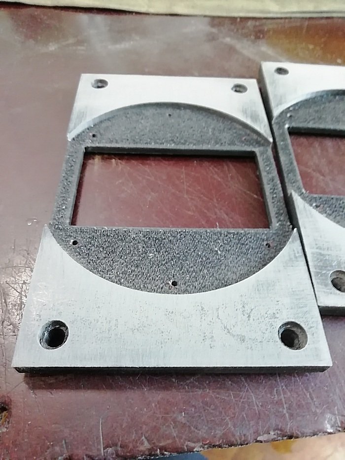

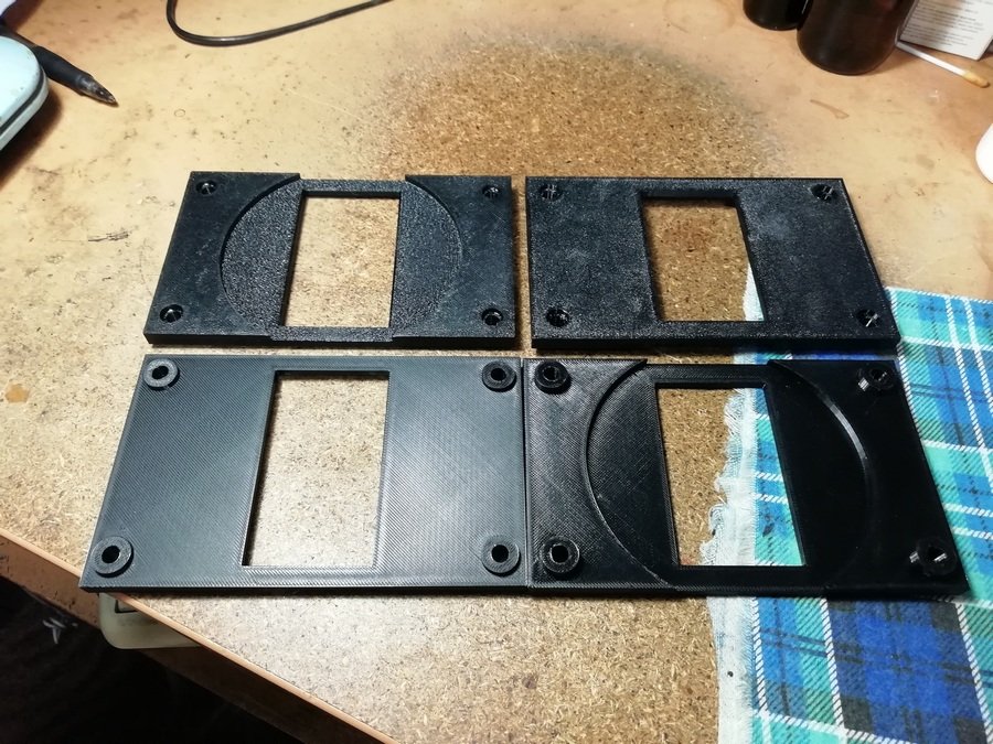

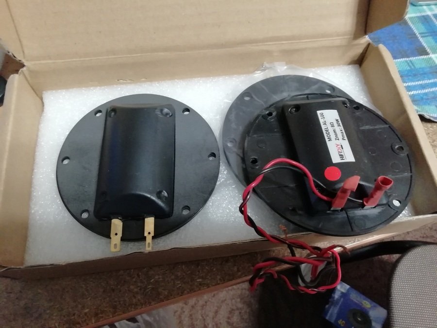

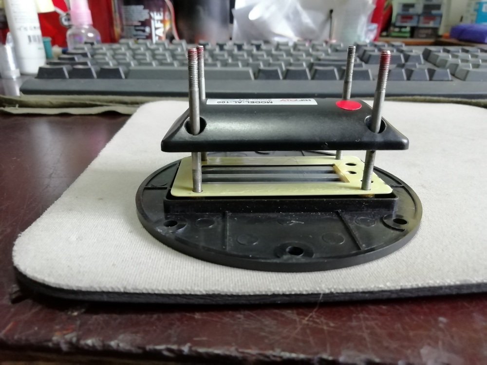

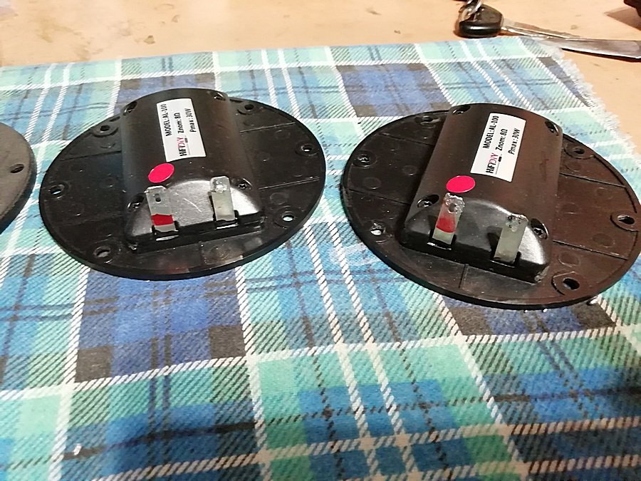

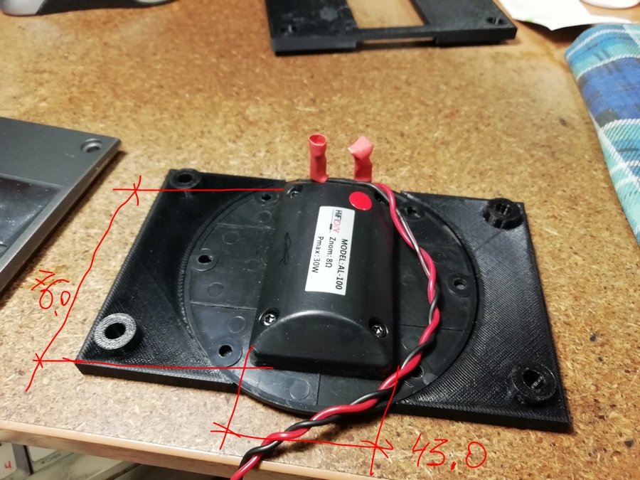

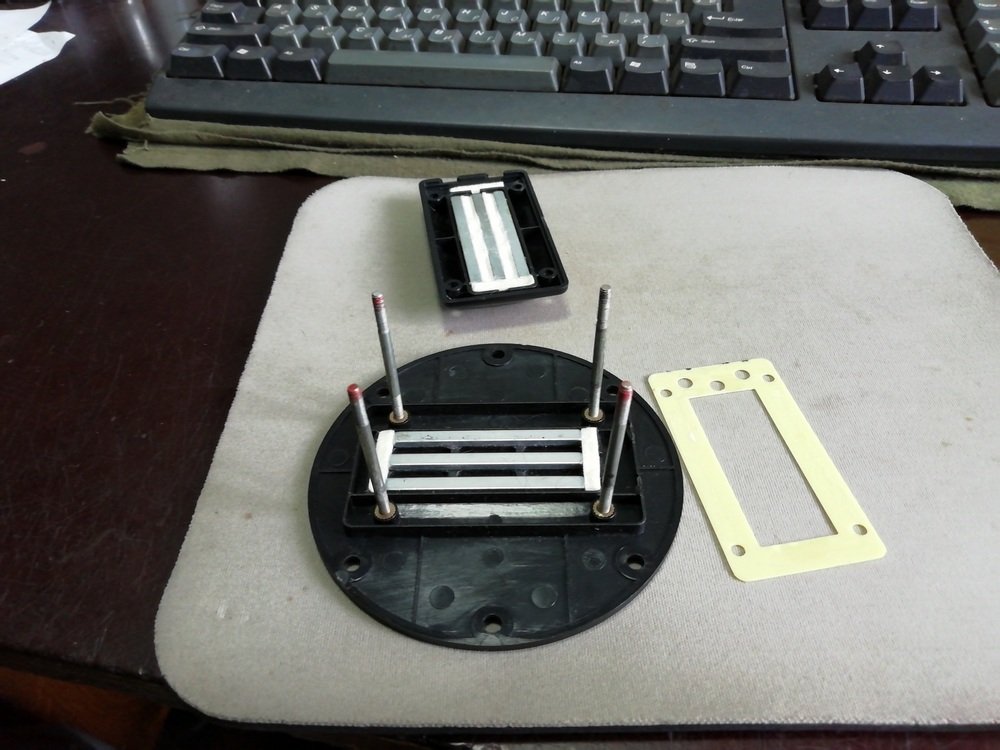

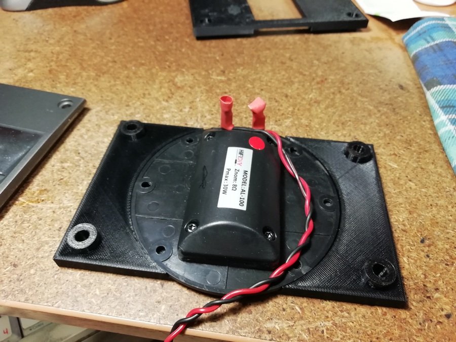

Это я про панельки к изодинамикам "L-100". Наматерился я конечно с момента взятия в руки этих панелек от "изготовителя" и ещё некоторое время.

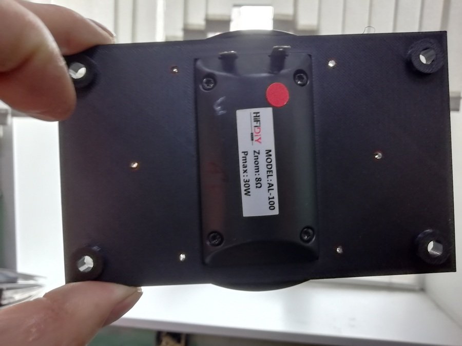

Паз-отверстие для фланца L-100, сделали не с той стороны. Т.е. с тыльной.

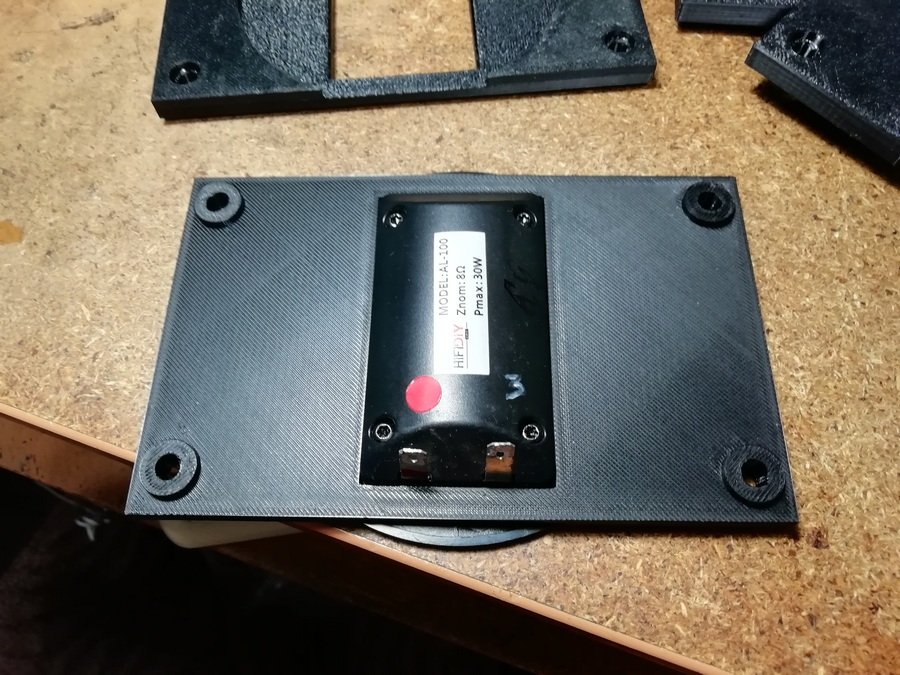

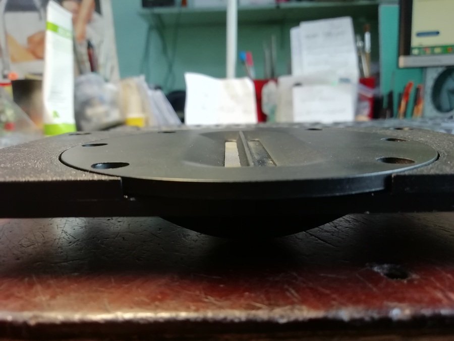

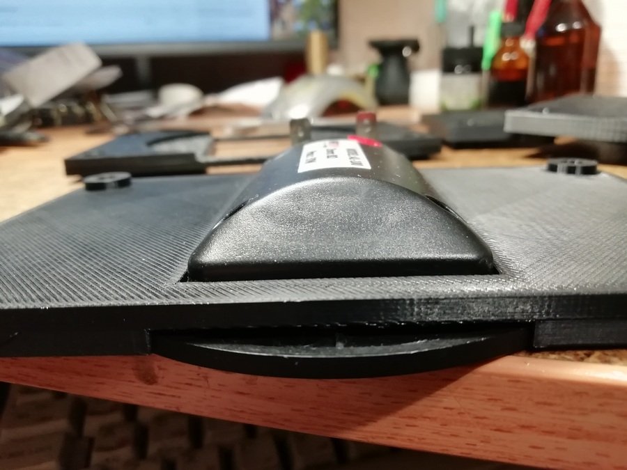

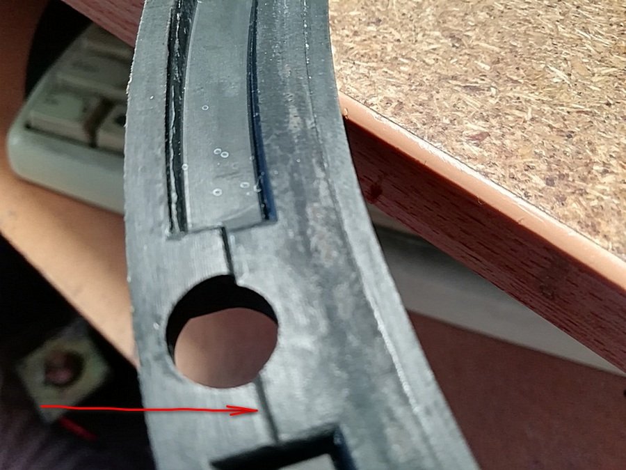

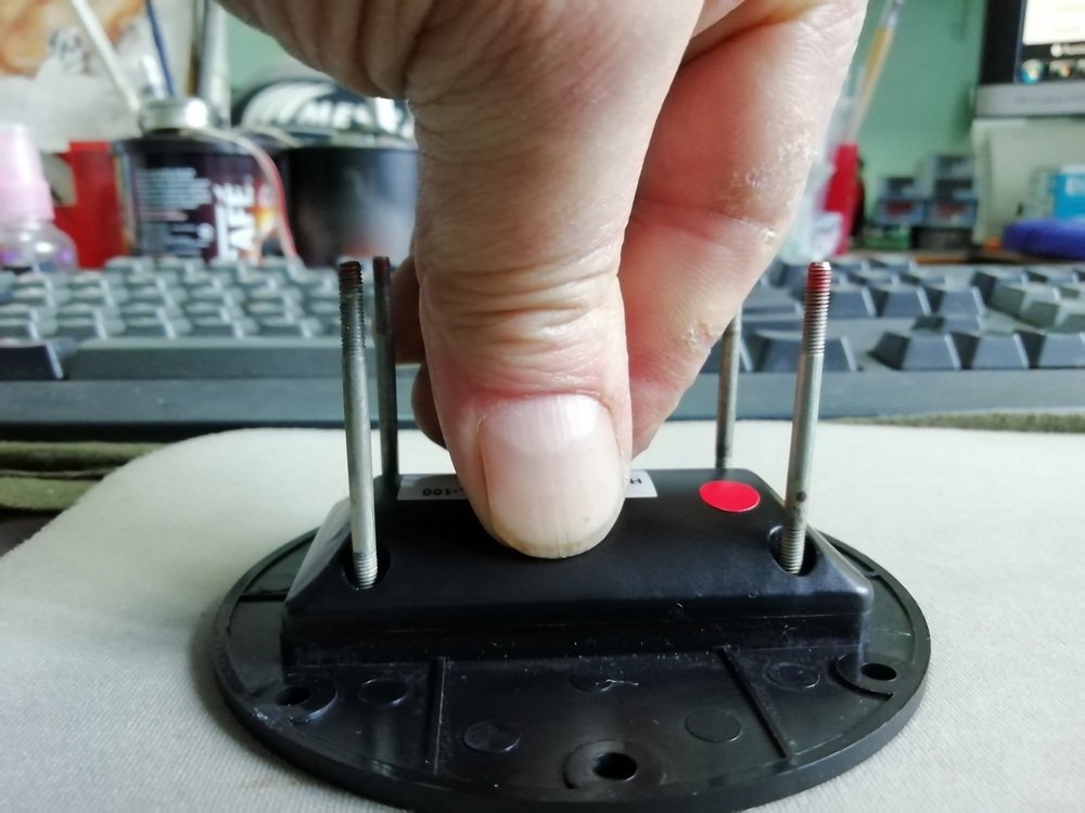

Как мы можем увидеть на снимке - паз-отверстие и выступающие "ножки" панельки необходимые для установки в соответствующие углубления фронтальной панели АС
находятся с одной стороны. И с пищалкой выглядит это так
Для установки в АС в таком виде это негоже. Это косяк "производителя".

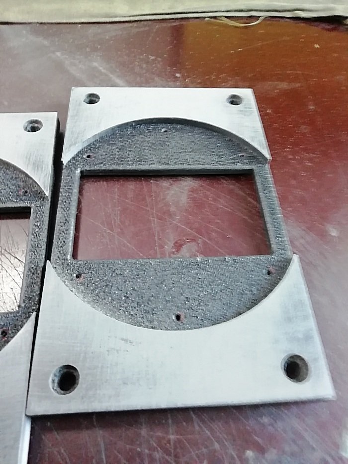

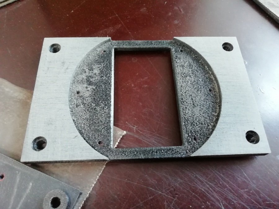

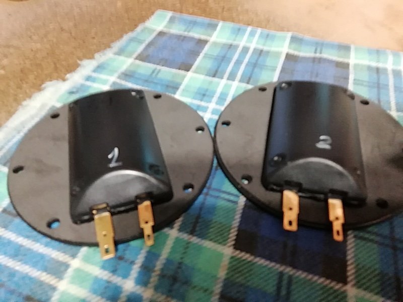

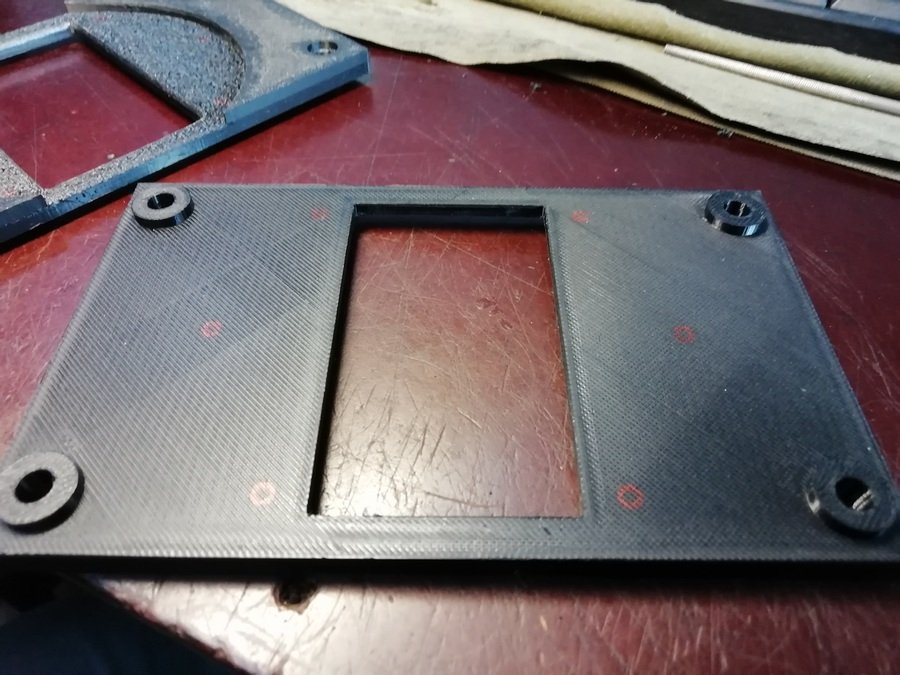

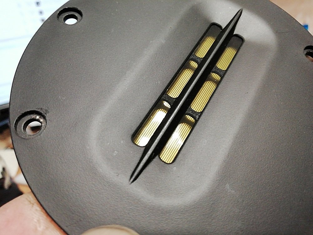

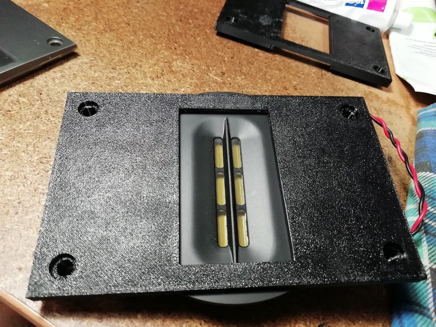

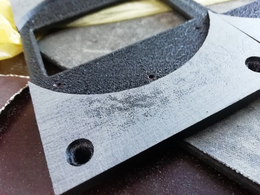

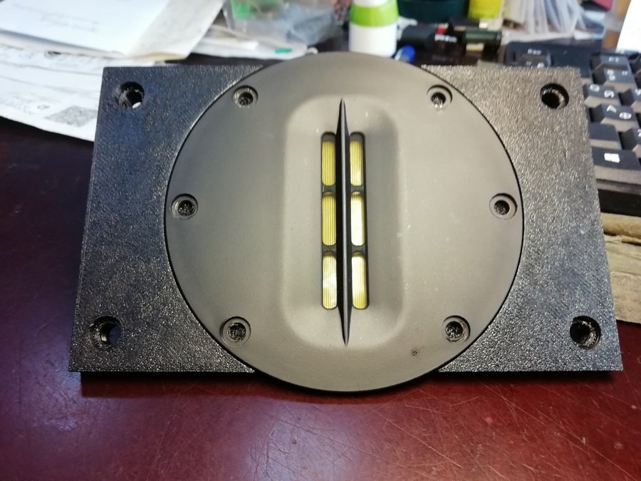

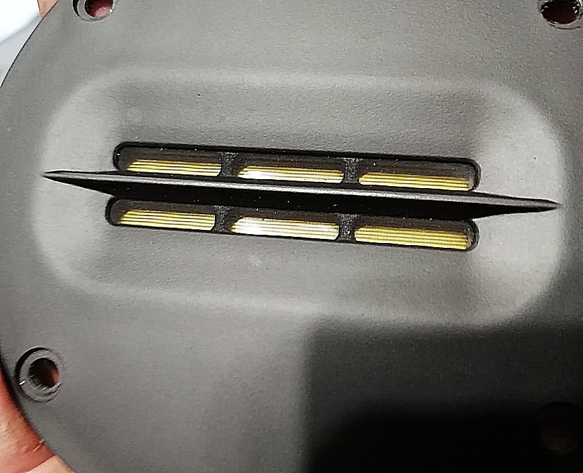

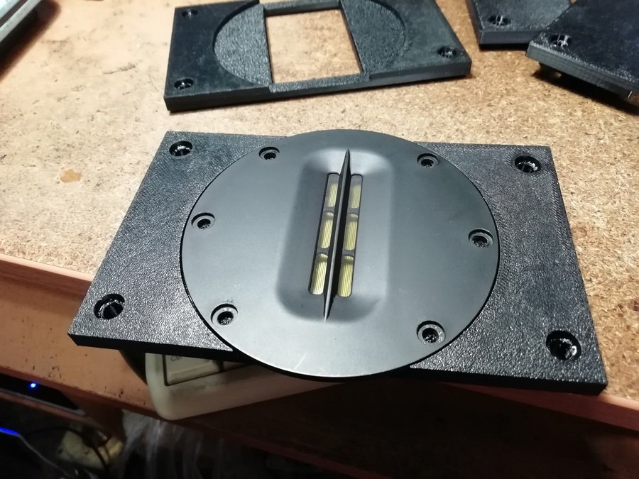

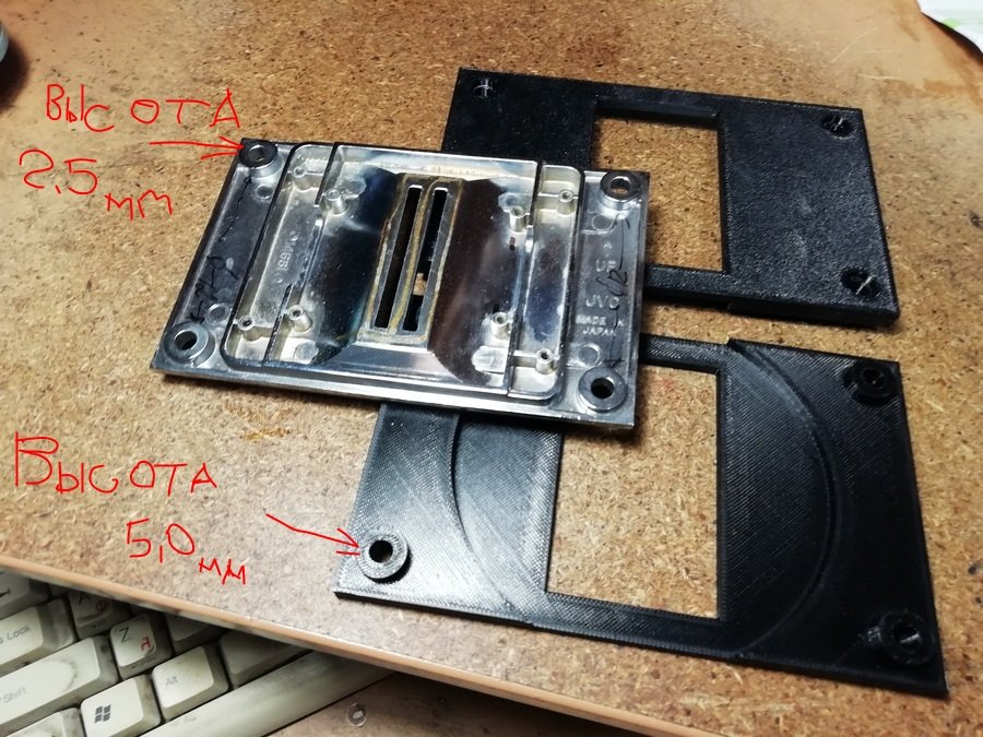

Далее... Мой косяк. У пищалок тело МС имеет размеры 76,5 х 43,0 мм
А на эскизе я указал 72,0 мм. Чему я был немало удивлён!!! Савелий так и сделал. Естественно пищалка не встала

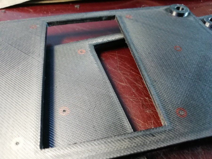

Ещё далее... Косяк мой и Савелия.
Мой в том, что я написал цифры как курица лапой, но... Если подходить со всей ответственностью, то вполне можно понять, что за цифры "нарисованы.
Косяк Савелия, что увиделось, то и изготовилось.

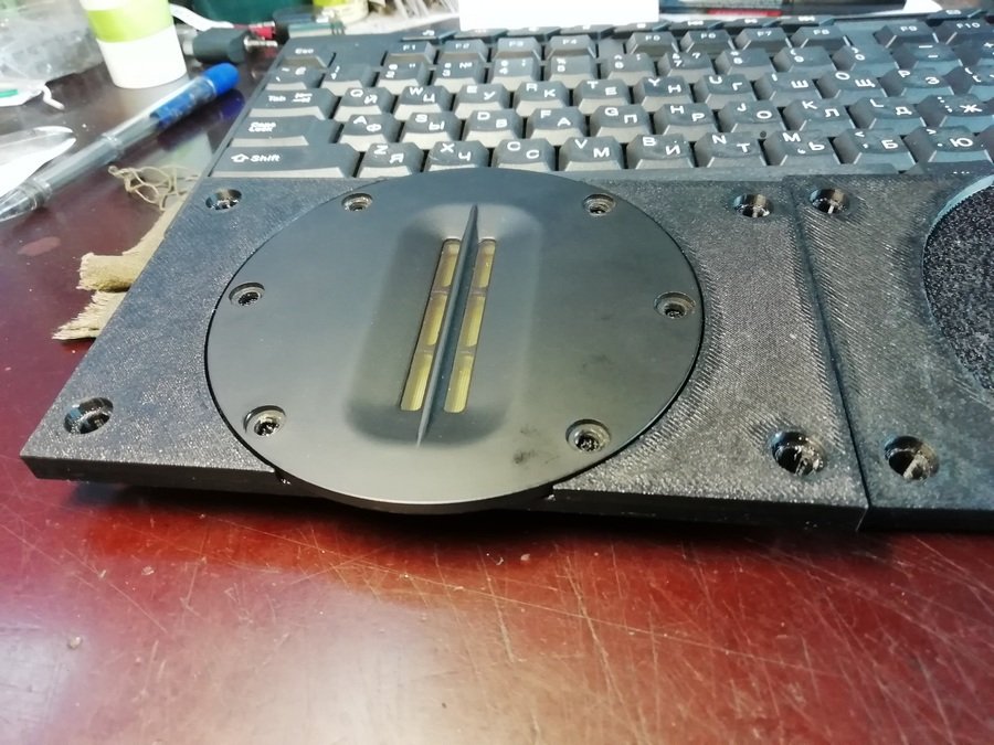

Речь о размерах между центрами отверстий в панельках.
По вертикали всё правильно = 70,0 мм.
По горизонтали цифры указаны "курицей" 127,0 мм, а читается (если по диагонали) как 124,0 мм, что и было сделано. И как говорится ни в "П****, ни в Красную Армию"(с) не вошло. Снимки не очень, но понять можно.

Не лезет! Как раз этих трёх миллиметров и не хватает.
Ещё один косяк Савелия. К эскизам была приложена оригинальная лицевая часть викторовских ВЧ
Именно для того, чтобы повторить один в один как у оригинала диаметры крепёжных отверстий и выступающих частей этих самых отверстий. Что и было сделано как положено. Все диаметры совпали. Углубления тоже. Но бл**ь высота этих "ножек-отверстий сделана в 5,0 мм?! Почему?
Нихуа не понимаю....
Всё же по большей части виноват я. На эскизах цифры указаны криво. Указаны не все. Пояснительно-уточняющих надписей нет. Мои указующие слова видимо пролетели не мимо, но точно насквозь через уши младого отпрыска.
Будет переделывать.
Вчера проверил "отремонтированный СЧ динамик - всё абгемахтно.
Прогнал через "Е7-15" на частотах 1000 / 100 Герц.
Условно №1 - исправный СЧ динамик. №2 - СЧ динамик подвергнутый восстановлению. А именно - приклеиванию каркаса катушки к диффузору.
Так как в керне МС данных динамиков здоровая, сквозная дырища для снятия "внутривенного" давления, то измерял я в трёх положениях динамиков.
Мордой в пластиковое ведёрко. Надо сказать, что оно примерно равно объёму защитного колпака этого динамика в акустике. На взгляд конечно же, но всё же...
№1 R=7.05 Ohm, L=42 uH, Q=0.036 / R=7.30 Ohm, L=10.7 mH, D=1.087 Re=6.2....6.3 Ohm.
№2 R=7.09 Ohm, L=39 uH, Q=0.029 / R=7.30 Ohm, L=9.62 mH, D=1.207 Re=6.2....6.3 Ohm.
Магнитной системой в ведёрко - мордой вверх
№1 R=7.03 Ohm, L=37 uH, Q=0.033 / R=10.0 Ohm, L=27.8 mH, D=0.577
№2 R=7.02 Ohm, L=35 uH, Q=0.027 / R=10.0 Ohm, L=23.1 mH, D=0.680
МС на салфетке - мордой вверх
№1 R=6.99 Ohm, L=145 uF, Q=0.156 / R=14.8 Ohm, L=20.9 mH, D=1.130
№2 R=6.98 Ohm, L=169 uF, Q=0.134 / R=13.7 Ohm, L=19.3 mH, D=1.127
Отклик на тыканье батарейкой в динамик разной полярностью, дают абсолютно одинаковый отклик как по мощности так и по издаваемому звуку. Что не может не радовать. Ожидаю одинакового отклика и в оформлении при работе в АС.

Судьба ли, провидение ли, но вчера пищалки приехали!!! Хотя по расписанию должны были быть на месте не ранее 20.05.
Хорошо упакованы
Рядом лежат с хранения старые (купленные несколько лет назад с рук)
Сверху, под крышкой, было аккуратно прикрыто пластинкой пенополиэтилена
Каждый из динамиков в своём мешке
Для общего сравнения достал БУ
Визуально все размеры совпадают.
Провод отпаял
Разложил для лучшего осмотра и сравнения

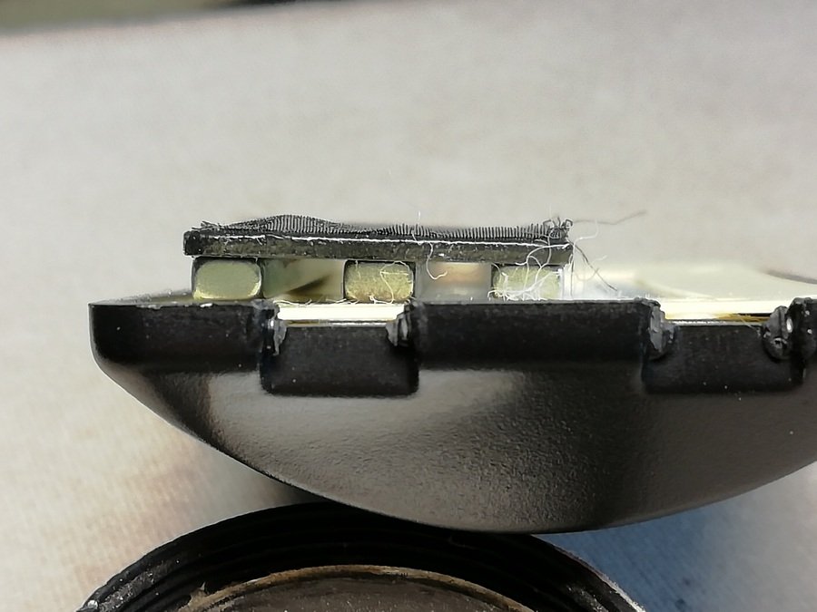

Штангелем прошёлся по выступу. На новых, со всех щелей выступает мастика. По пластику всё четко совпадает. Пронумеровал
Новые №1 и №2. Старые №3 и №4
У новых крепёжные болтики, верней их головки залиты всё той же мастикой.
Нюансы....
У новых мембрана уложена, ну или закреплена с перекосом. Идут диагональные волны.
№1
№2
У №3
и у №4
Всё ровненько. Вот не помню и всё тут... Вскрывал я их или не вскрывал? Занимался переукладкой мембраны или нет?
Но новые скорей всего вскрою для лучшей установки в зазоре мембраны. По крайней мере такие планы есть.
Измерителем иммитанса Е7-15 на частотах 1000 / 100 Герц прогнал все четыре пищалки
№1 R=8.10 Ohm, L=22 uH, Q=0.017 / R=8.02 Ohm, L=0.09 mH, Q=0.007 Re=7.9 Ohm
№2 R=8.23 Ohm, L=32 uH, Q=0.024 / R=8.09 Ohm, L=0.15 mH, Q=0.012 Re=8.0 Ohm
№3 R=6.97 Ohm, L=37 uH, Q=0.033 / R=6.90 Ohm, L=0.06 mH, Q=0.005 Re=6.9 Ohm
№4 R=6.94 Ohm, L=25 uH, Q=0.022 / R=6.84 Ohm, L=0.02 mH, Q=0.002 Re=6.8 Ohm
Пары нарисовались сами собой.
Новые пока отложу в сторонку. Пищалки для Викторов буду делать на старых.
Новые упаковал обратно. Придёт их время - буду заниматься. Тем более, что для разборки / сборки у меня есть приспособа (четыре шпильки м3)
Покажу на сборке (где-то лежит пара сгоревших)
IMG_20201009_091914.jpg IMG_20201009_092038.jpg IMG_20201009_092043.jpg IMG_20201009_092101.jpg IMG_20201009_092133.jpg IMG_20201009_092137.jpg
В этот момент начинается достаточно сильное отталкивание верхней части от нижней
Аккуратно и симметрично опускаем по шпилькам до упора
И выкрутив одну из шпилек, любую, какую угодно, закручиваем вместо неё болтик не очень сильно затягивая его.
Затем выкручивается шпилька по диагонали и вместо неё болтик. И так далее.
Разборка в обратном порядке. И такого слипания
с катастрофическим ранением мембраны, точно не произойдёт.
Следуйте этому совету и всё будет хорошо!
Сегодня после работы поеду за пластинами #78, но уже того размера, который требуется и с отверстиями - выступами с нужных сторон.
В багажнике лежит одна из головок для проверки совпадений.
Буду парню доплачивать за переделку-доработку. Моих косяков тоже немеряно.
Вечером сегодня или утром завтра будут фото.
Забрал.
В этот раз не наудачу, брал с собой пищалку и линейку. Всё с задуманным совпало. Привез - сравнил.
Слева то, что требовалось
Различия в высоте ножек. Расстояние между центрами теперь 127,0 мм
Спецом заезжал в гараж для примерки на корпуса АС. Всё легло как родное!
Пищалка встаёт в пластину с лёгким упором. Я бы даже сказал, что со щелчком.
По фланцу лёо-о-о-гонький запас.

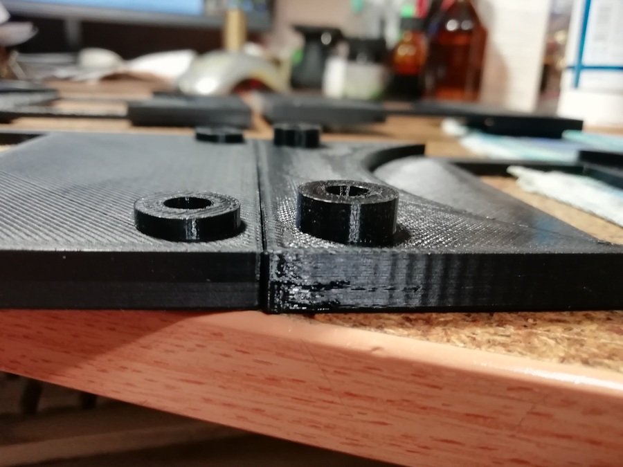

А вот по телу...
Опасно!
Хоть наполнение "изделия" почти стопроцентное, в углублении под фланец всё же место слабое несмотря ни на что.
По корпусу ВЧ из места стыка чуть выступает мастика
Пластины и одну из пищалок унёс на работу. Мастику подскоблил. Она уже не имеет никакой вязкости. Отлетает как стекло. Но стык остаётся заполненным. Значит я эти головки я не вскрывал. Имею в виду ровное положение мембран в отличии от новых таких же головок.
Просто обычным, перочинным ножиком прошёлся по всем граням, плоскостям и углам прямоугольного отверстия пластин. Были местами наплывы.
Удаление мастики со стыков пищалки (нужно со второй так же сделать) и наплывов дало возможность головке встать в пластину-фланец с лёгоньким натягом по телу
и мизюкавочной слабиной после установки.
Фланец головки чуть выступает на пластиной. Т.е. имеется некий люфт по высоте конструкции.
Установив головку с обратной стороны пластины
Разметил обе
И просерлил на 2,5 мм
Все отверстия совпадают
Когда примерял пластины по корпуса АС, с её обратной стороны прошёлся карандашом определяя границы стандарного отверстия под оригинальную ВЧ головку. Ни один из крепёжных саморезов головки к пластине, в тело фронтальной панели АС не попадает
Как знал - хотел заказать саморезы под шестигранник длиной 12,0 мм, но нет, заказал длиной в 25,0 мм.
Придётся ещё заказывать.

Решил убрать с них некоторую шершавость. Технологическую. Наждачка на ткани достаточно мелкой зернистости в наличие имелась.
Аккуратное, без надавливания, "ёрзанье" пластинами по наждачке дало некоторые результаты
IMG_20260525_091319.jpg IMG_20260525_091325.jpg IMG_20260525_091452.jpg IMG_20260525_091456.jpg IMG_20260525_091625.jpg IMG_20260525_091800.jpg IMG_20260525_091803.jpg
Для первого раза вроде как и нормально.
Достал кусман наждачки уже потёртой значительно и сменившей свой первоначальный зуб на более мелкий и ещё раз пластинами прошёлся по ней.
IMG_20260525_091957.jpg IMG_20260525_092003.jpg IMG_20260525_092428.jpg IMG_20260525_092435.jpg IMG_20260525_092438.jpg

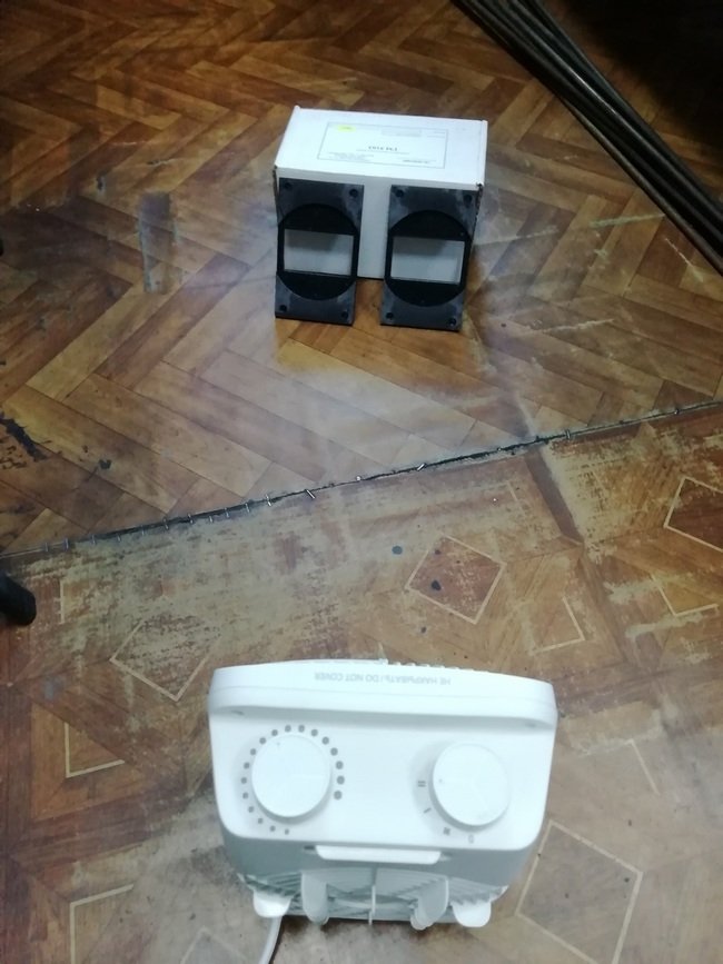

Тщательно промыл пластины тёплой водой с мылом, кистью и поставил их на просушку под обогреватель.
Ну и для выявления дефектов шлифовки - брызнул на них краской
которая тут же выявила места подлежащие более тщательной обработке.
Стояли под обогревателем весь обеденный перерыв. Походу краска высохла. Буду шлифовать дальше.
Грунтовку для пластика (купил такую) на работу уносить не стал. Хрен потом вынесешь. Магнитная рамка начинает пищать....
Добавлю.
На фото всё выглядит более катастрофично чем есть на самом деле. Бум бороться с некрасивостью...
Посмотреть вложение 187037 Посмотреть вложение 187038
Не люблю красить печатные детальки, шкурить их долго. Обычно заливаю наполнительным грунтом до талого(после неидеального ошкуривания), лежа чтобы не пошли потеки. А сверху через 20 минут просушки по мокрому заливаю краской и пару дней сушу в теплом месте.
Дихлорметан многие рекомендуют, чтобы сгладить неровности.
А потом можно будет и шлифануть под покрас.
Вот завтра я так и поступлю. Купил грунт для пластика.
Дуну - шлифану. Дуну - щлифану.
А может и дуну - дуну - дуну. А потом шлифану. Тем более саморезики - коротышки под шестигранник приедут примерно через месяц.
Во втором варианте адгезия должна быть лучше. Не рояльный лак же нужен.
По идее быстрее будет сплошняком замазать автошпатлёвкой по пластику (для бамперов). Её один раз зашкурил (если не торопиться с крупным зерном) и можно красить.
