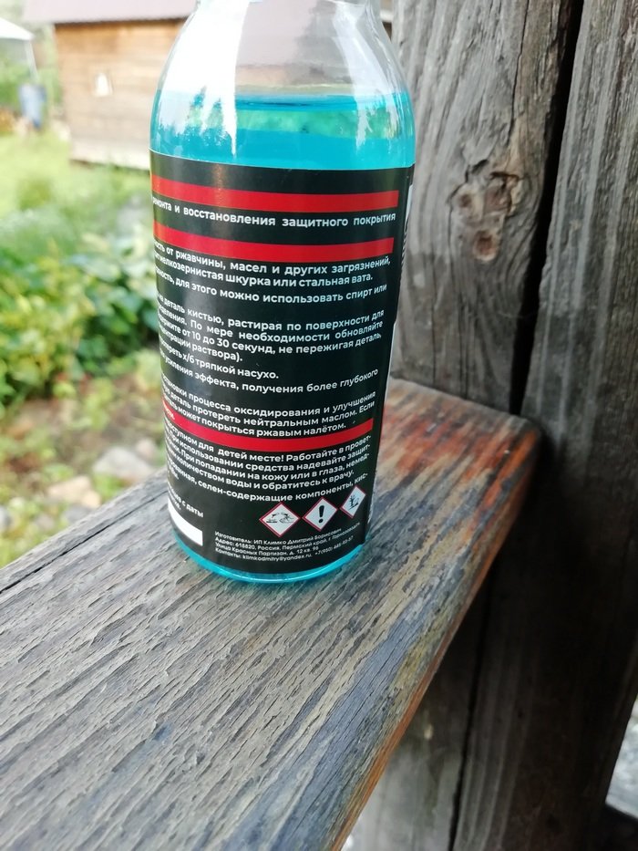

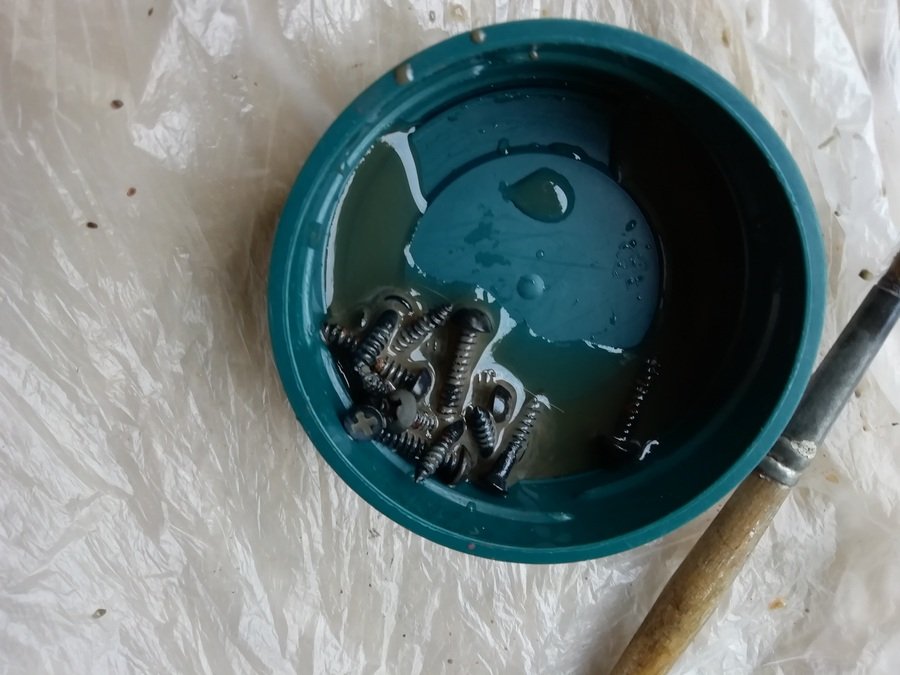

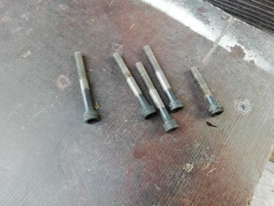

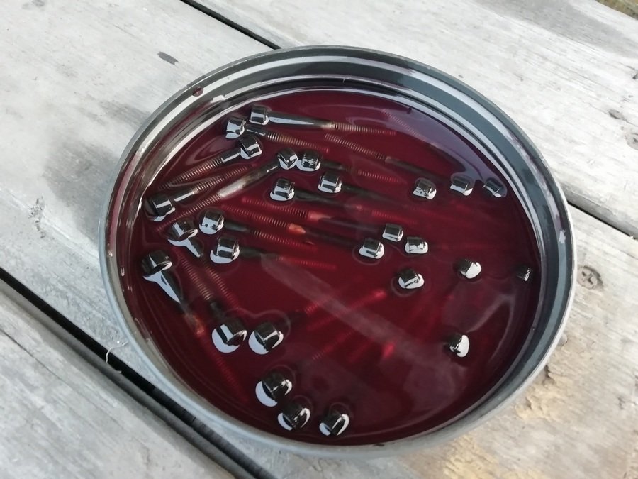

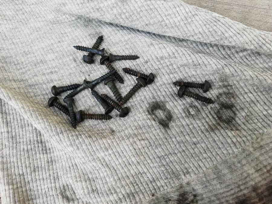

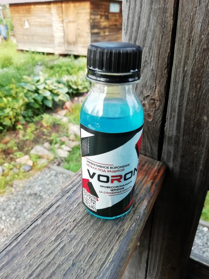

Раствор для воронения приехал. Забрал.

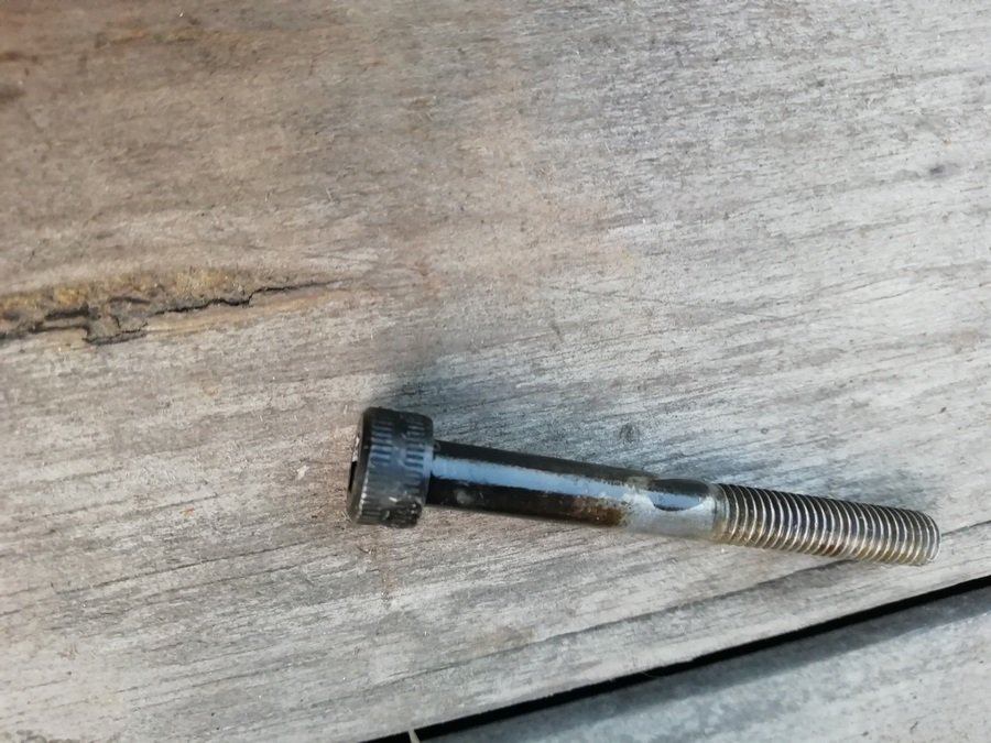

Вчера было время - занялся воронением.
Раствор
Прочитал и усвоил инструктаж... Налил немного в пластиковую крышку от кофе и по очереди окунал бОшки болтов в раствор. Потемнение металла почти мгновенное. Процедуру прошли все 12 длинных и 16 коротких. Пока влажные, смотрятся офигительно. Внутрь головок раствор загонял тонкой кисточкой.
Был увлечён процессом - фото не сделал.
В остатки раствора бросил мелкоту
Пока она "варилась" в растворе, болты залил чистой водой и прополоскал.
Воду слил и болты на чистую тряпку
Протёр каждый

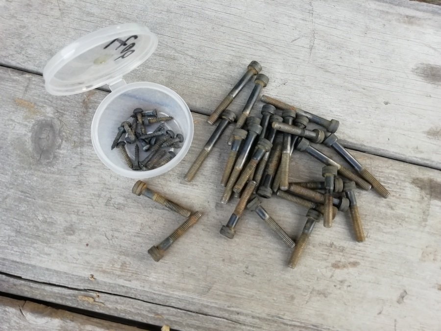

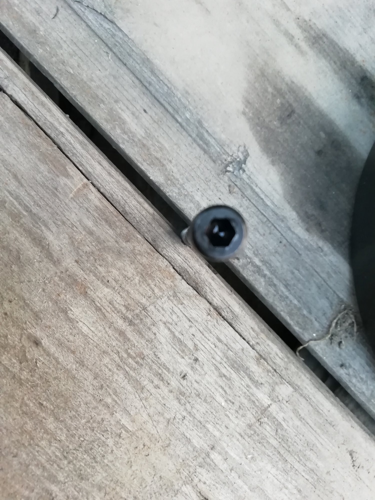

Результат не особо порадовал. Пока болтики обдувались ветерком, мелочь тоже сполоснул и на протирку-просушку

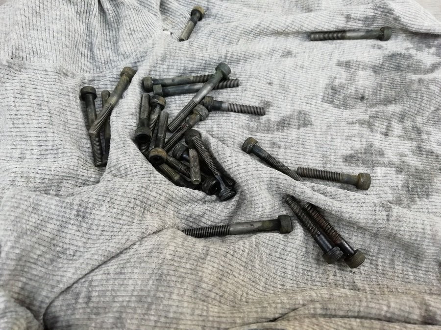

Походил кругами и решил ещё разок весь "металл" прогнать через "Ворона". Сказано - сделано. Результат улучшился.
Минерального масла под руками не нашлось, залил отработку, ну как отработку... Промывал систему гидроусилителя и это второй слив Декстрона III
Пролежали в масле болты около часа или больше.
Результат после протирки
Может быть лучше только после покраски. Меня в данном случае устраивает полностью. Мелкота в масле ещё не была.

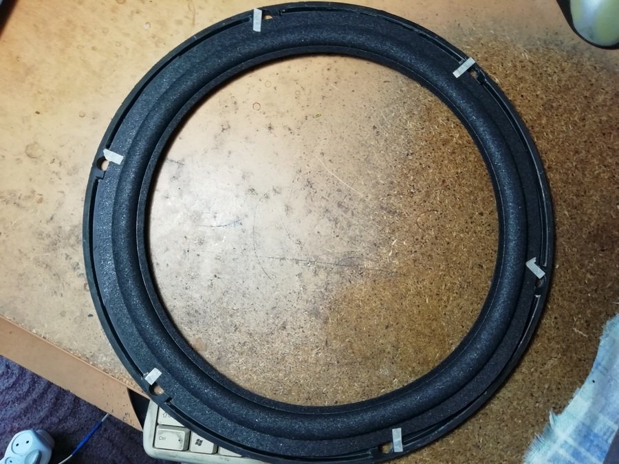

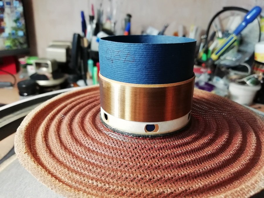

Когда-то довелось слышать: "Victor Zero 7". Чинил у них один НЧ и пару СЧ. ВЧ и Изо были исправны.

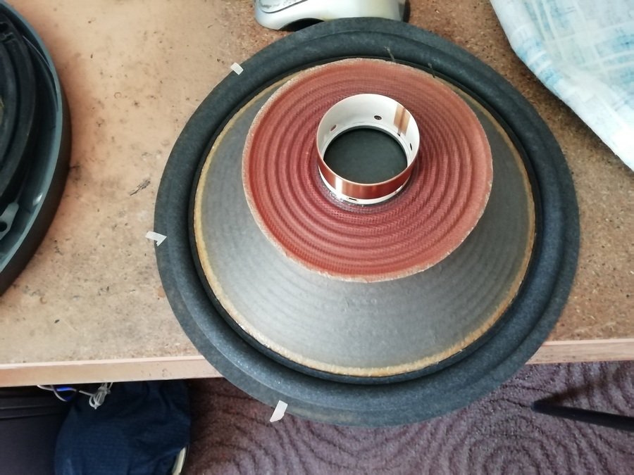

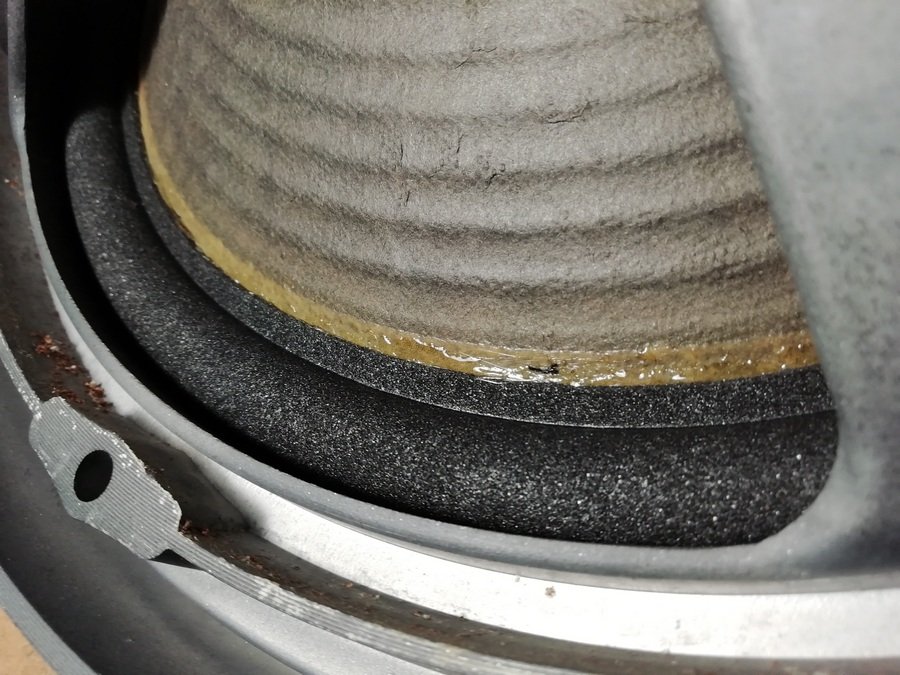

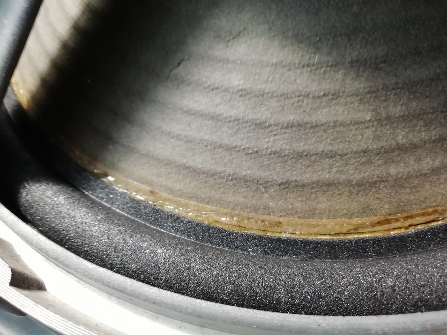

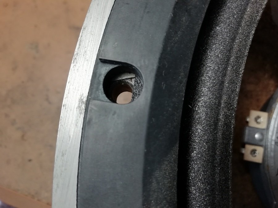

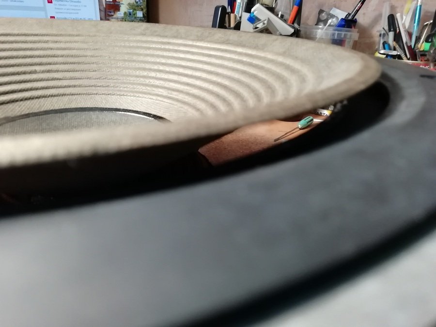

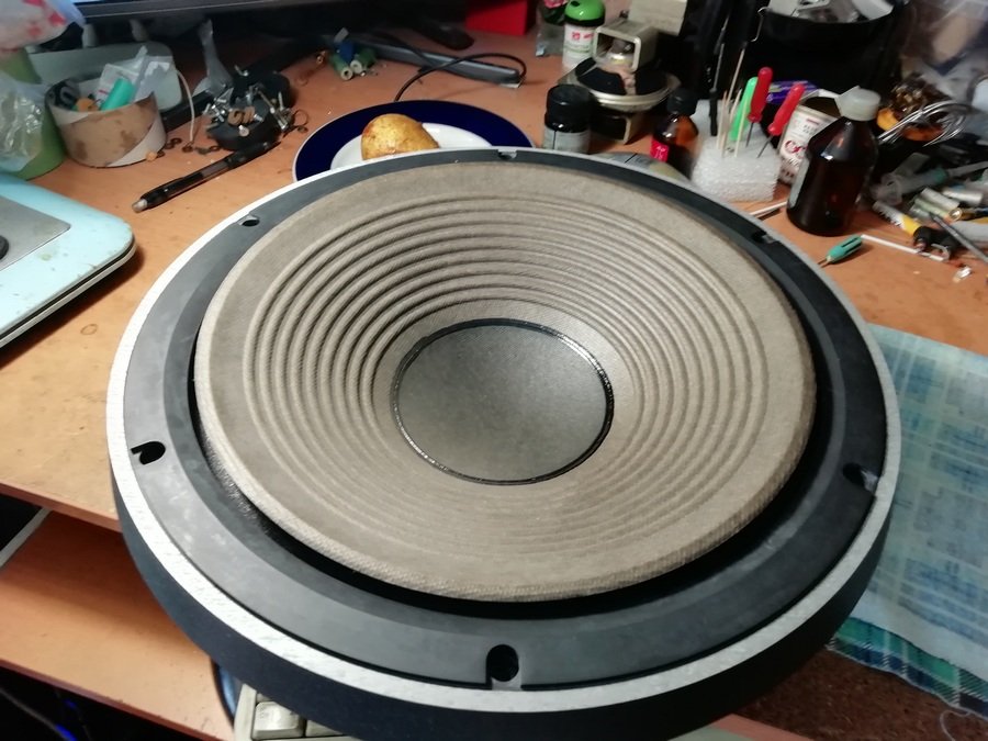

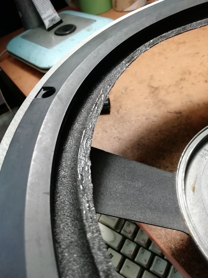

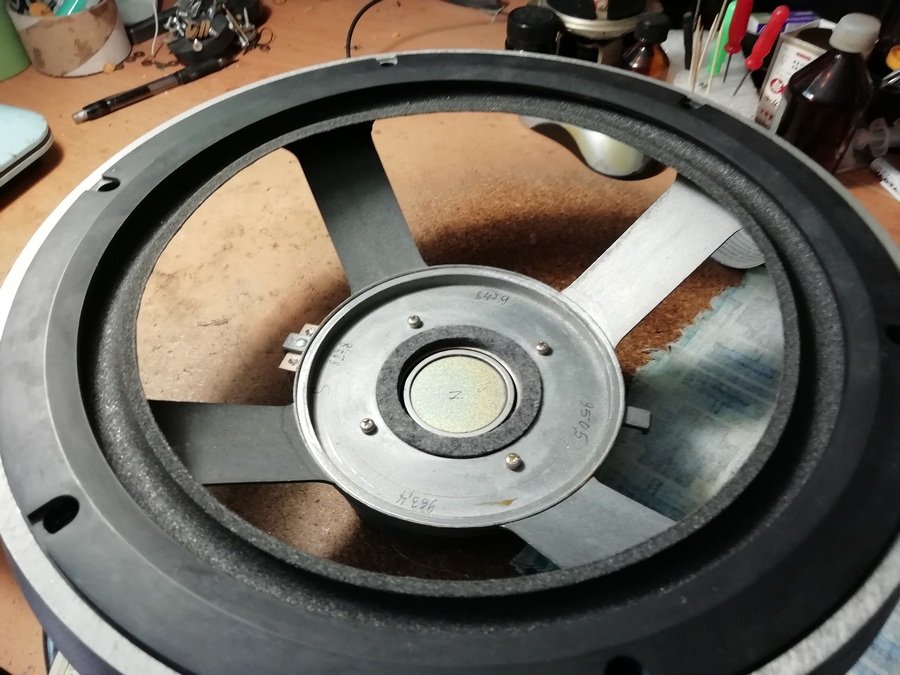

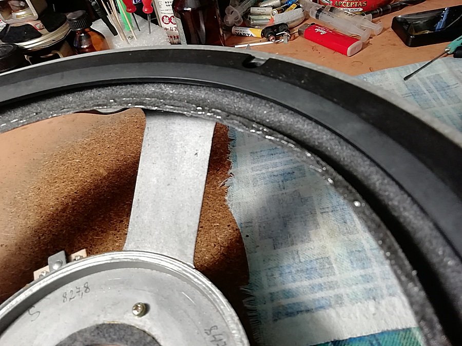

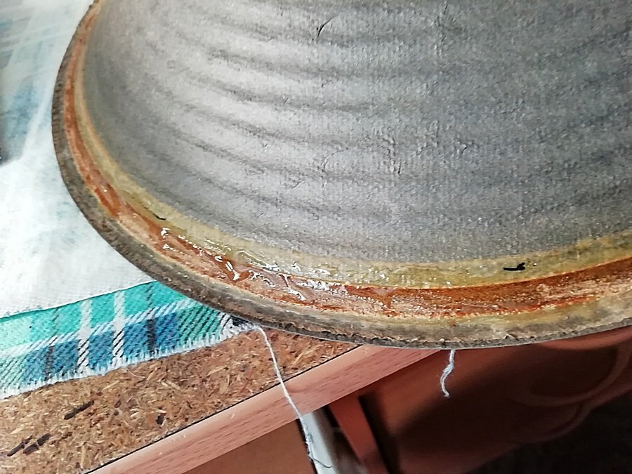

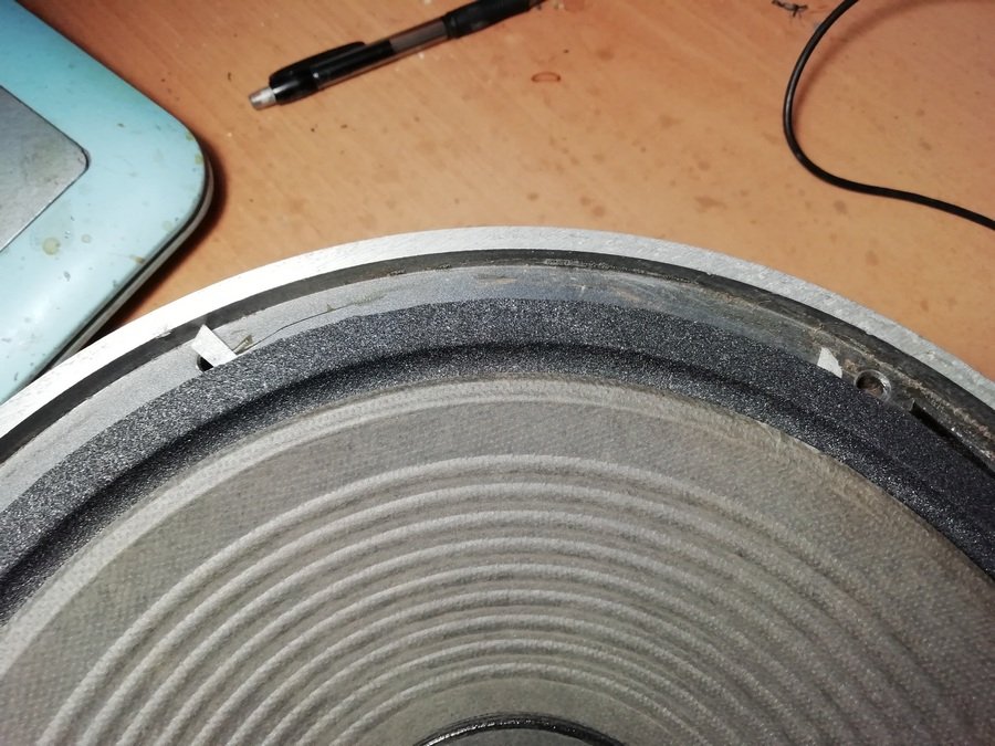

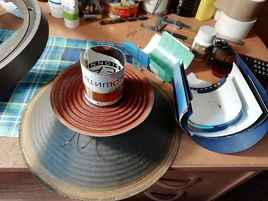

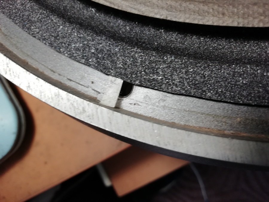

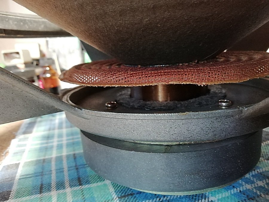

Подвесы на НЧ приклеил. Всё прошло как по нотам. Последовательность действий я "предугадал" правильно.
Форум, N-e время был недоступен. Фото завтра.

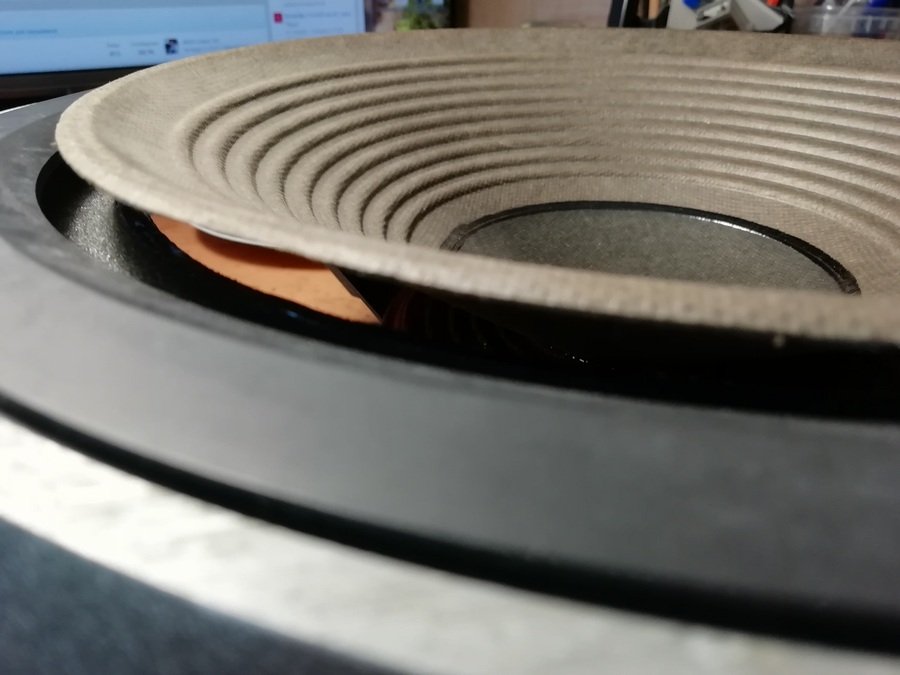

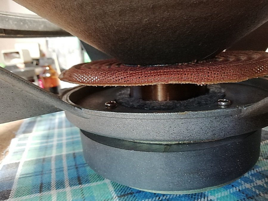

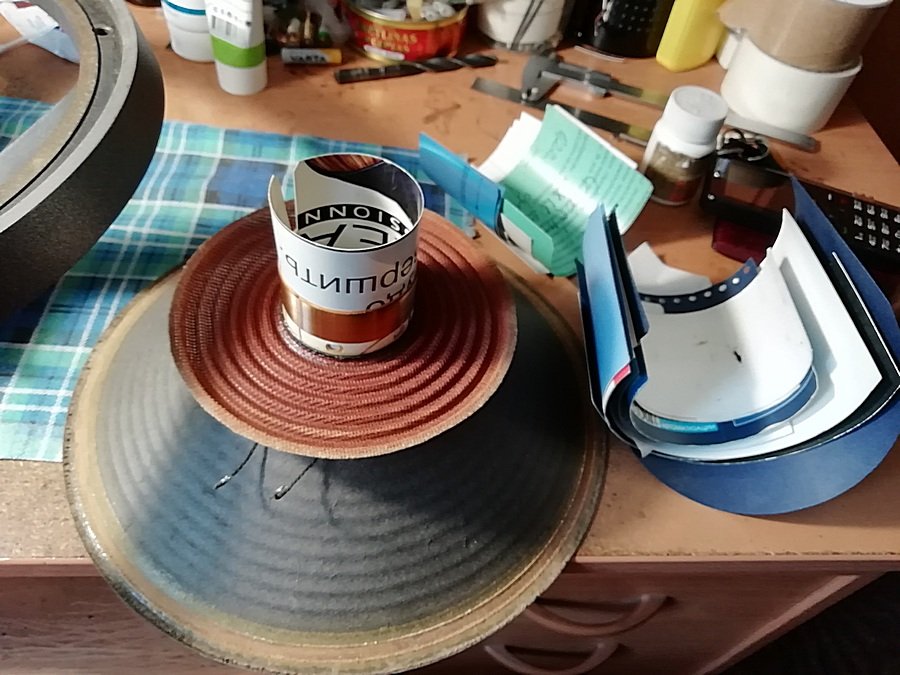

Для более плотной посадки, пришлось подобрать другую по толщине проставку
Толщина которой составила 0,38 мм на сторону.
Так как подвес реально укладывался своим наружным диаметром в углубление резинового кольца, то его просто зафиксировал в кольце в нужном положении маленькими отрезками малярного скотча
Кольцо в корзину - теперь подвес лежит относительно корзины и будущего положения диффузора просто идеально

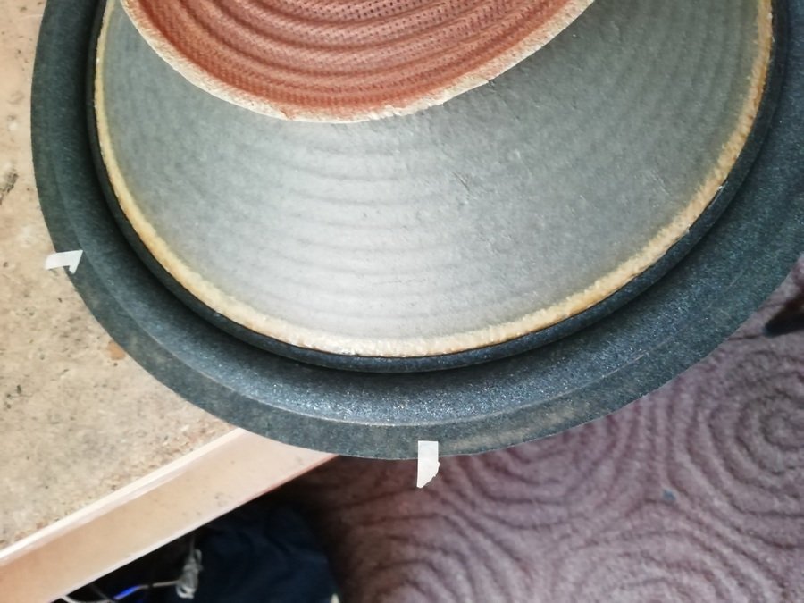

На диффузор и подвес был нанесён клей "Марс" из нового тюбика
По проставке диффузор был слегка утоплен в зазор и проверено положение составляющих частей

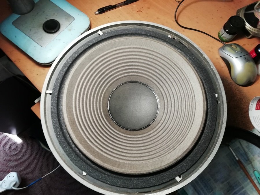

Затем диффузор был утоплен в зазор до касания воротника подвеса и после переворачивания, по внутреннему воротнику прошёлся кончиком древка тонкой кисточки, а затем плоским жалом отвёртки по ширине чуть меньше ширины воротника подвеса
Никаких манипуляций более не проводилось (типа удаления излишков клея)
Динамик был перевёрнут и резиновое кольцо было удалено. Подвес чуть придерживался в районе отверстий для отрыва полосок скотча
IMG_20260620_125952.jpg IMG_20260620_125955.jpg IMG_20260620_130003.jpg IMG_20260620_134002.jpg IMG_20260620_133958.jpg
Со вторым динамиком проводились те же самые манипуляции. Поэтому фото не прилагается.
Скоро подойдёт пора окончательной сборки динамиков.
Вероятно при сборке, подвес своим наружным воротником будет так же фиксироваться в резиновом кольце. Это чтобы он опять лежал относительно корзины в идеале. А то мало ли... Расслабился вдруг. Катушка в зазоре будет центрироваться при помощи наружных ленточек подобранных по толщине.
Жаль нет отверстия в керне - было бы чуть проще. Но не суть.

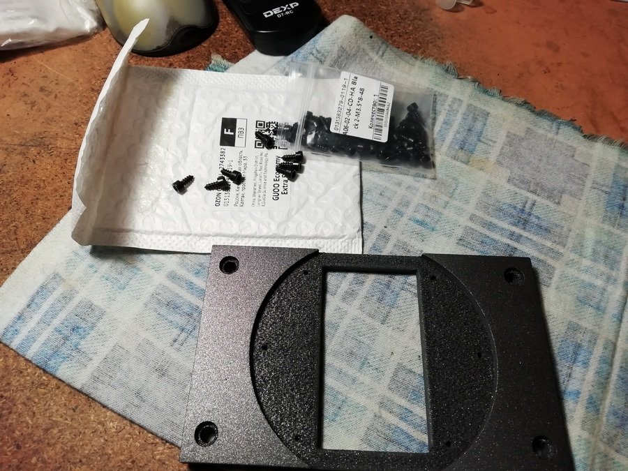

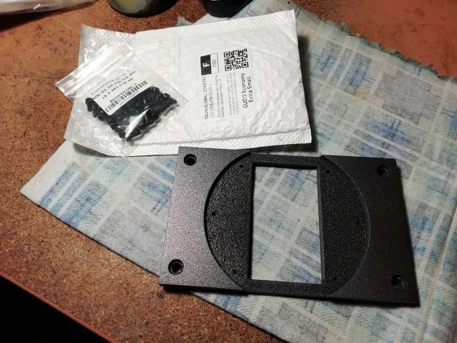

Думается мне, что пора с поиском "идеала" заканчивать. Приедут коротыши - саморезики, соберу в монолитный пакет пищалки и всё!
Ооо-ла-ла!!! smile_24

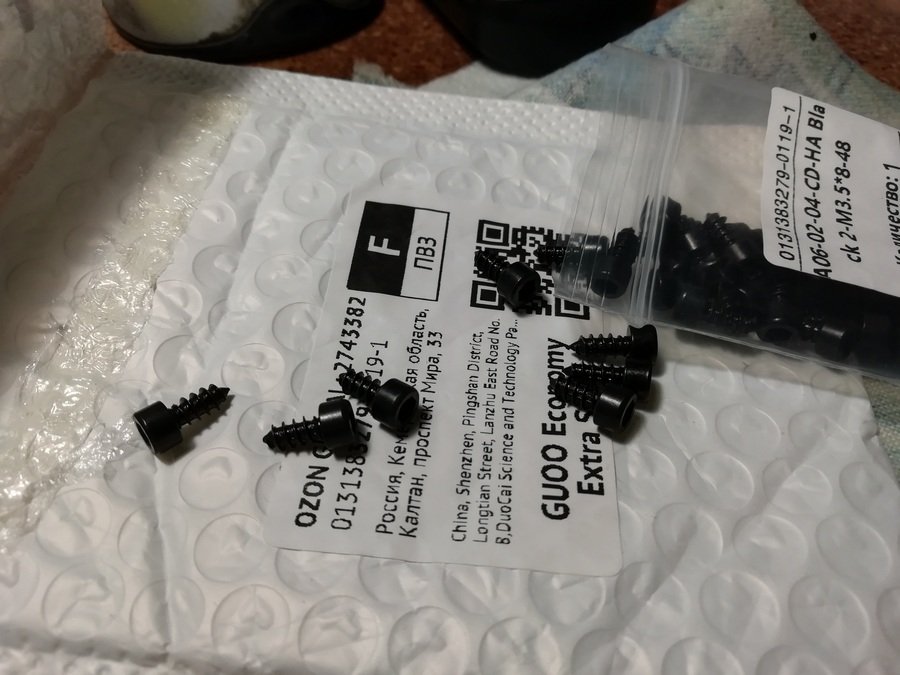

Саморезики длиной 8,0 мм и с головкой под шестигранный ключ сегодня приехали на пункт выдачи "Озон"!
Сегодня получу и если будет желание после поездки на дачу - прикручу пищалки к панелькам.

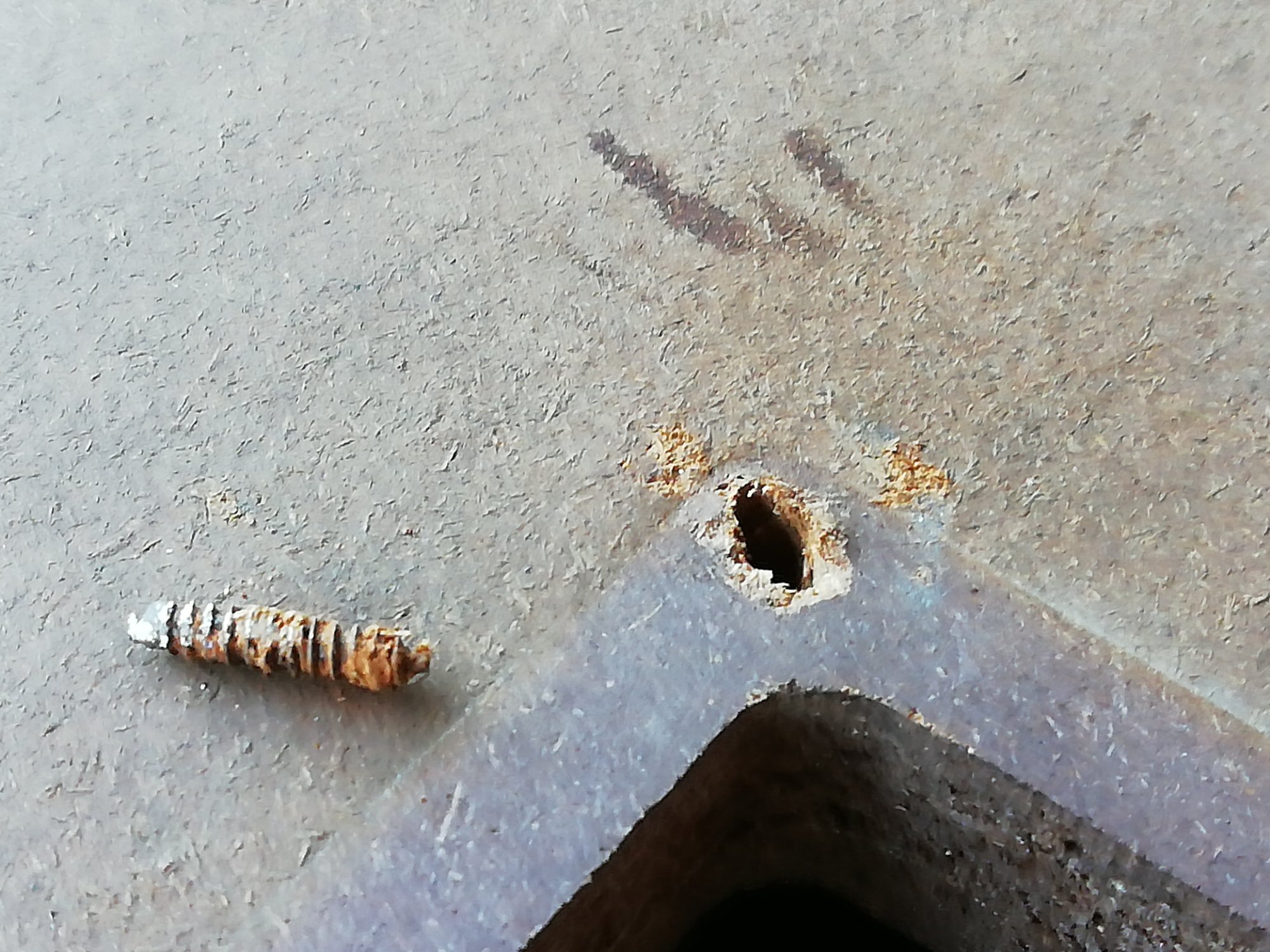

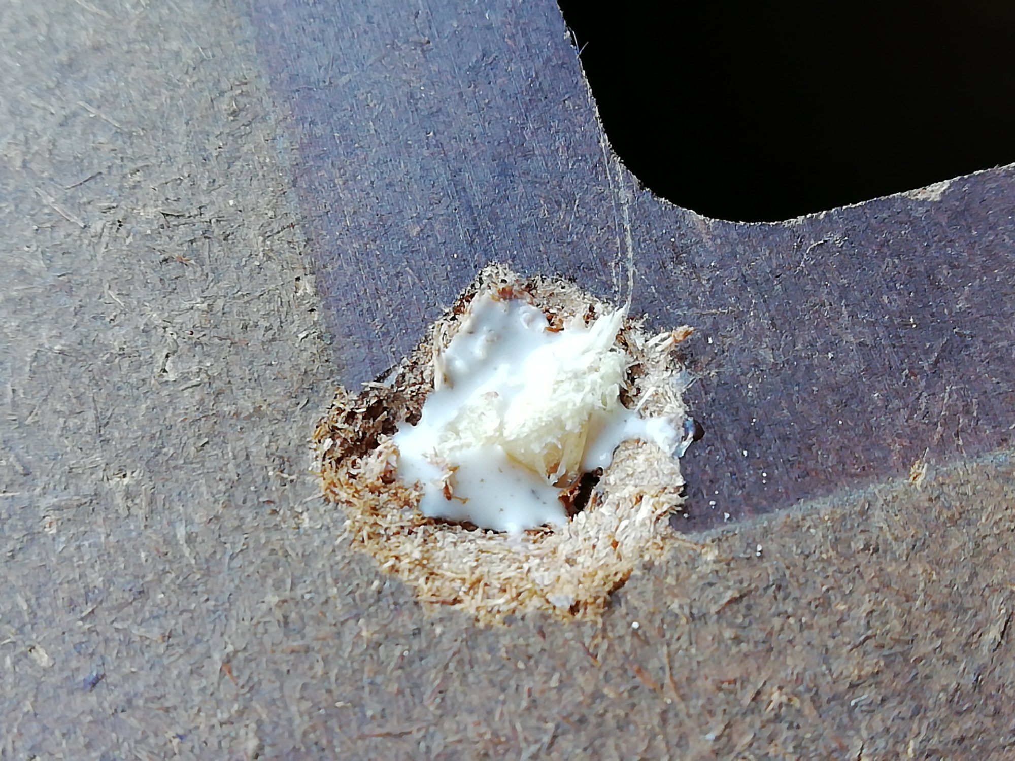

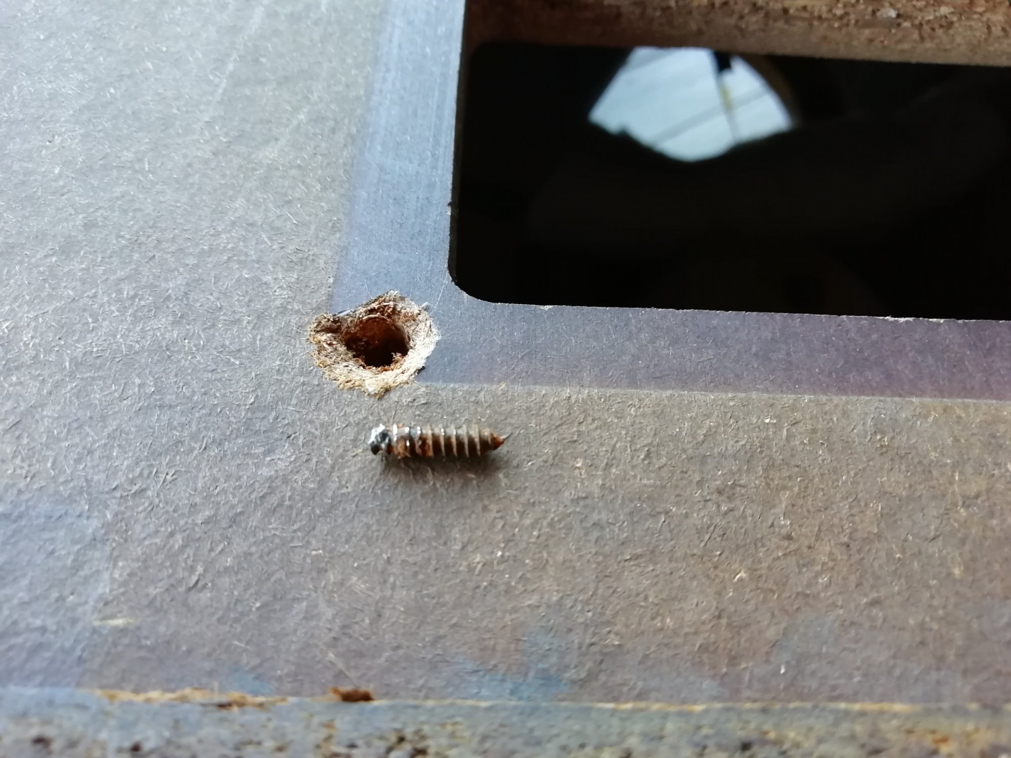

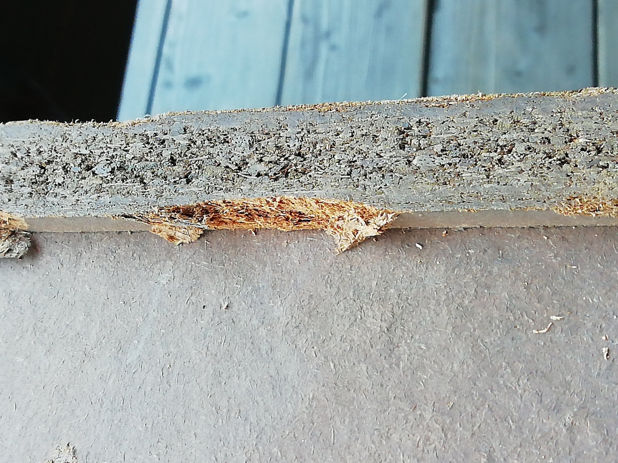

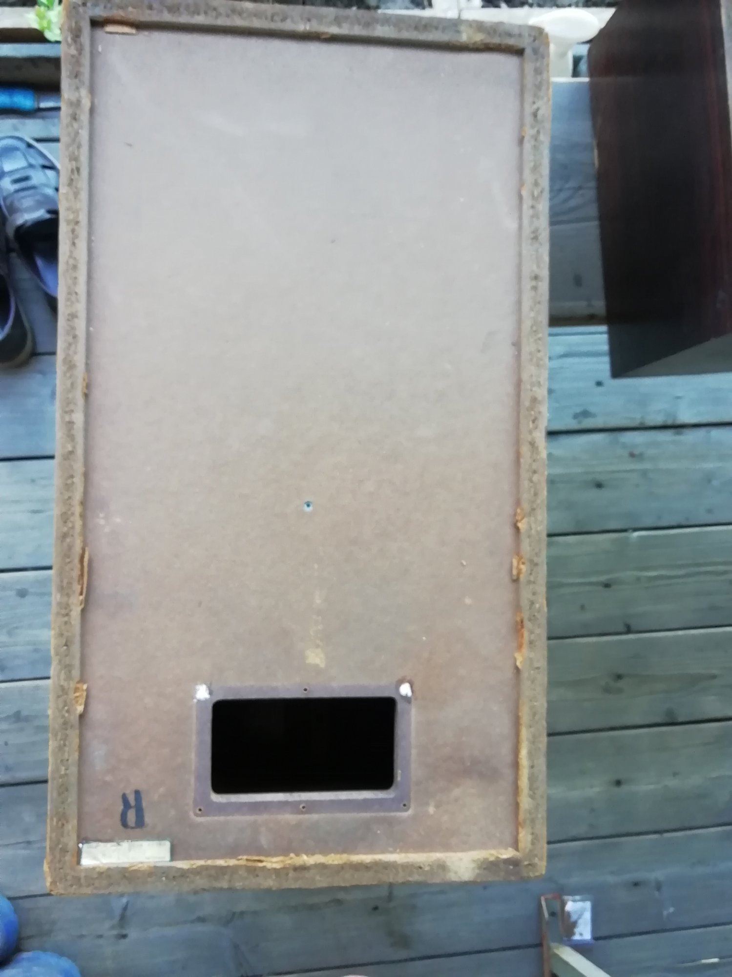

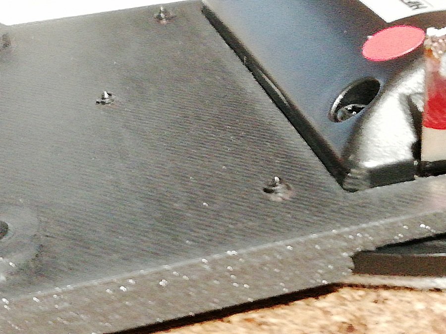

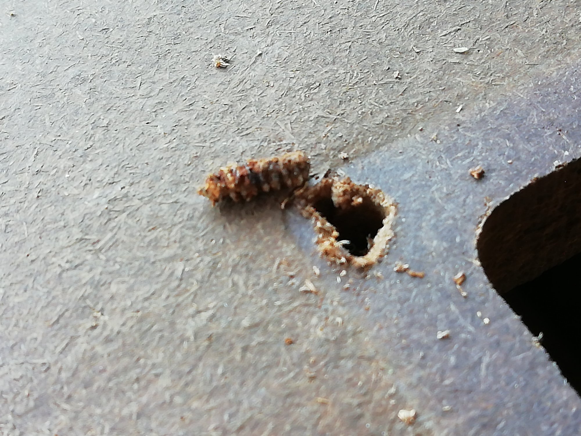

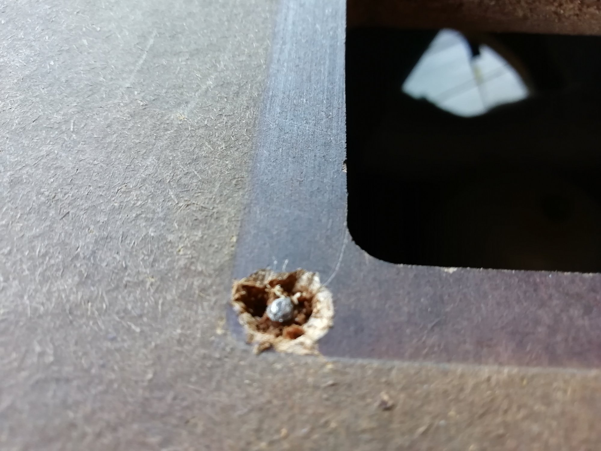

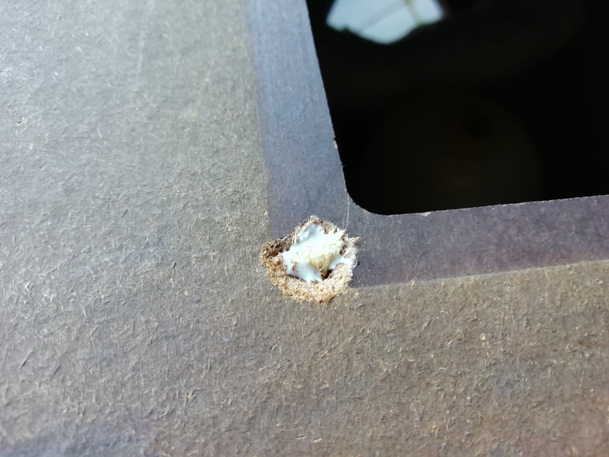

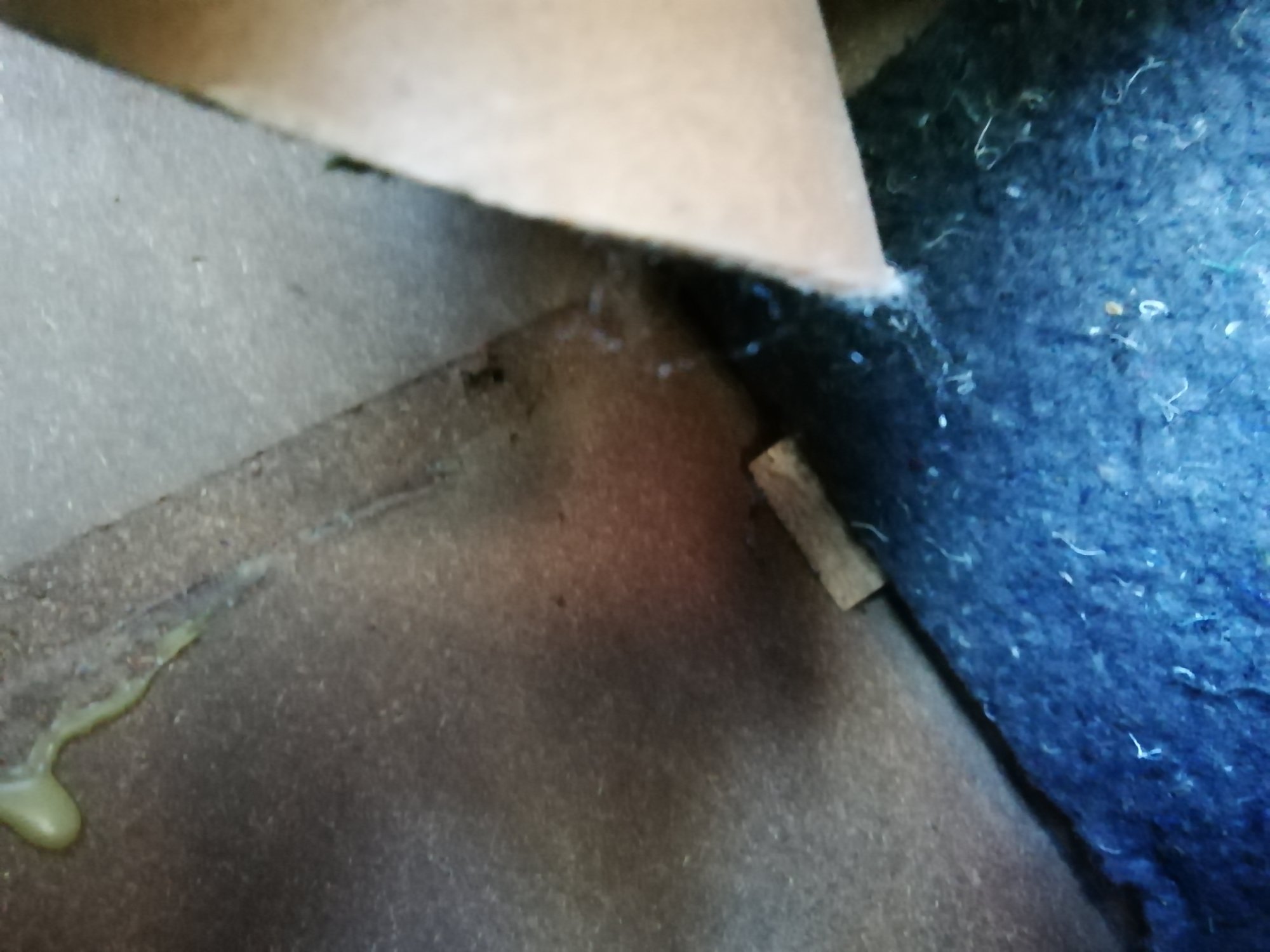

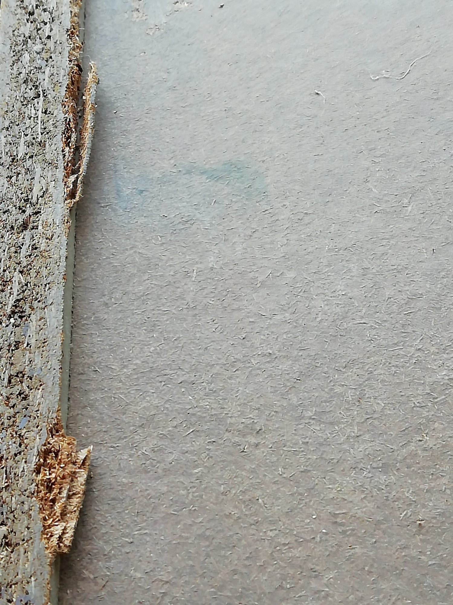

Занимался корпусами по мелочи. Выкрутить без воздействия сверла оставшиеся в корпусе саморезы не удалось. Поэтому с трех сторон свёрлышком
Раскачка и удаление

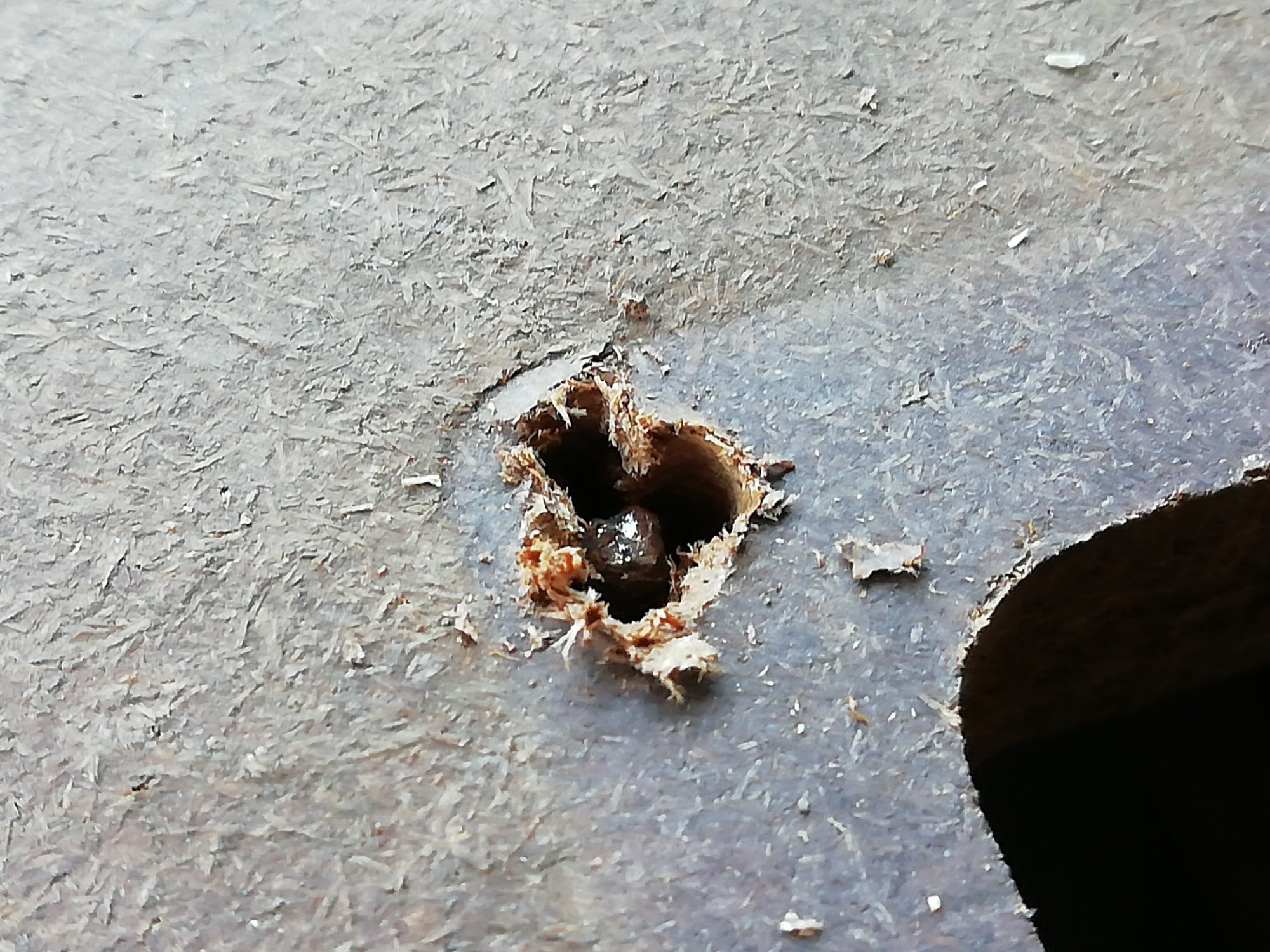

Таким образом вытащил на свет божий ещё два "обрывка"

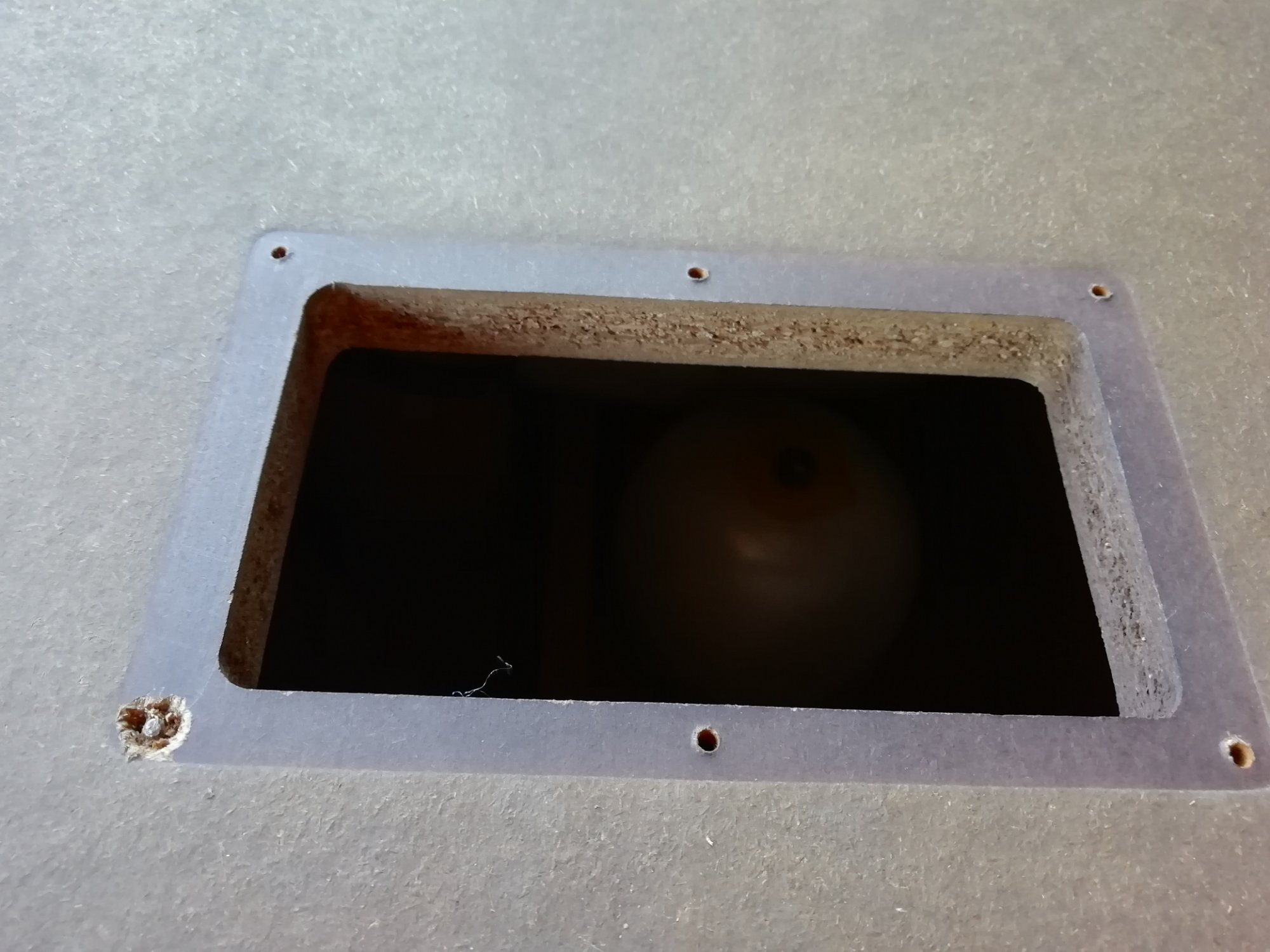

Законопатил отверстия спичками на ПВА
Все три. Оставил сохнуть. Доставляет беспокойство рыхлость торцов боковых панелей с задней стороны.

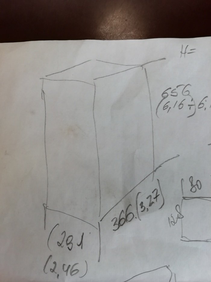

Купил среднюю упаковку ЭДП и бутылку ацетона и вчера пропитал раствором смола / отвердитель / ацетон все торцы обоих корпусов. Что в итоге получилось, пока не знаю. Сегодня гляну. Может ещё не один раз придётся это делать.

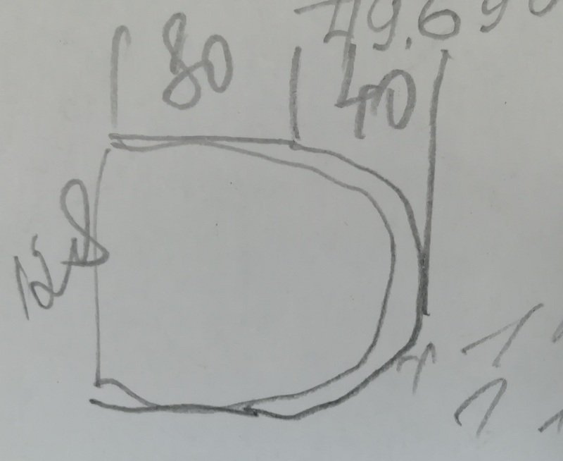

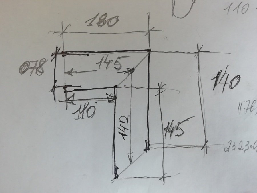

Снял точно все размеры корпусов
Получилось 49,7 литра.

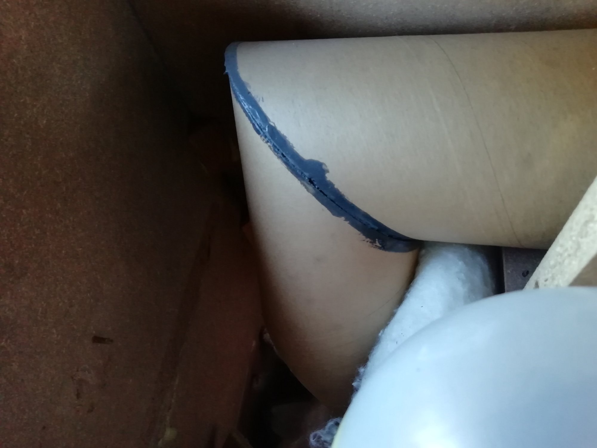

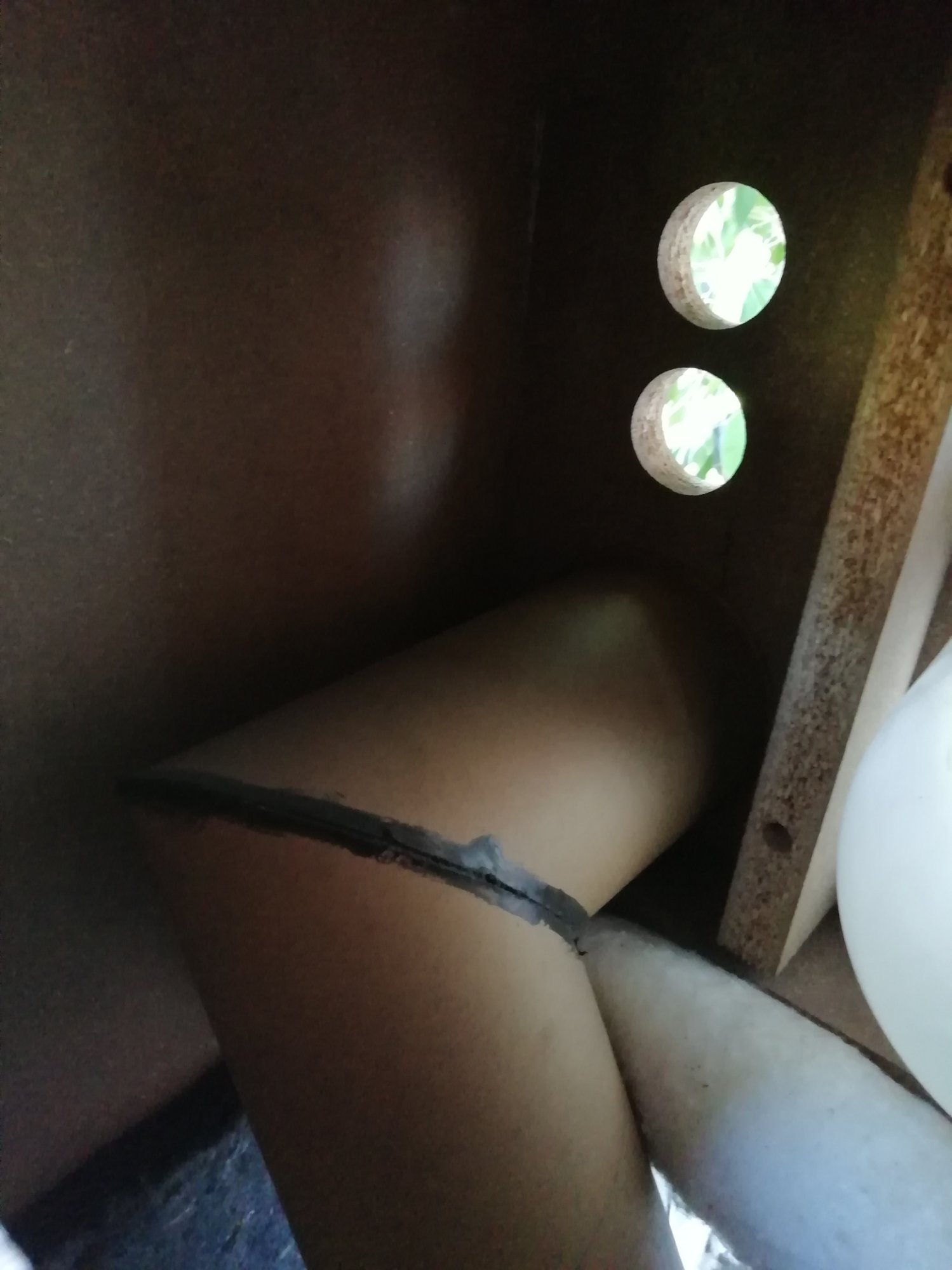

Снял размеры ФИ
IMG_20260623_143922.jpg IMG_20260619_181329.jpg IMG_20260619_181435.jpg IMG_20260619_181524.jpg
При внутреннем диаметре 78,0 мм, средняя длина 287 мм.

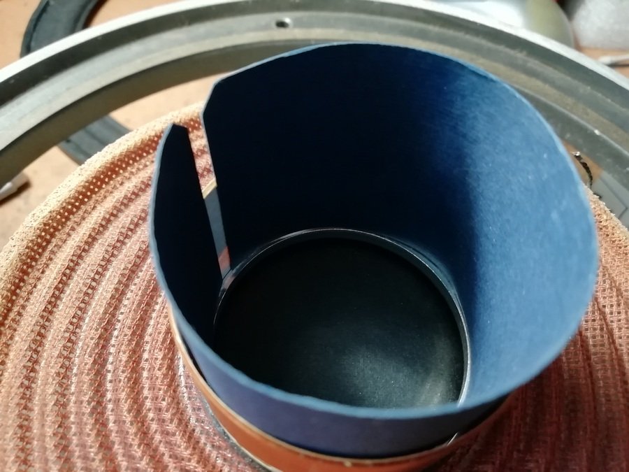

Звукоизолирующий колпак СЧ головки
Внутренним вытягивает где-то на 1,3 литра. Думаю, что вполне для излучателя диаметром в 80 мм.
Для 49 литров и данной "трубе" ФИ частота резонанса оформления получается 28 Герц. Это без учёта отъёма колпака СЧ головки и всех распорок - рёбер внутри корпуса.
Япончики заявляют 30 Герц. Правда спад не указывают.

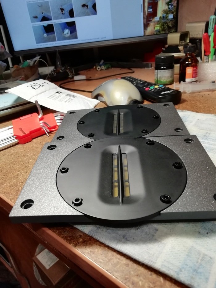

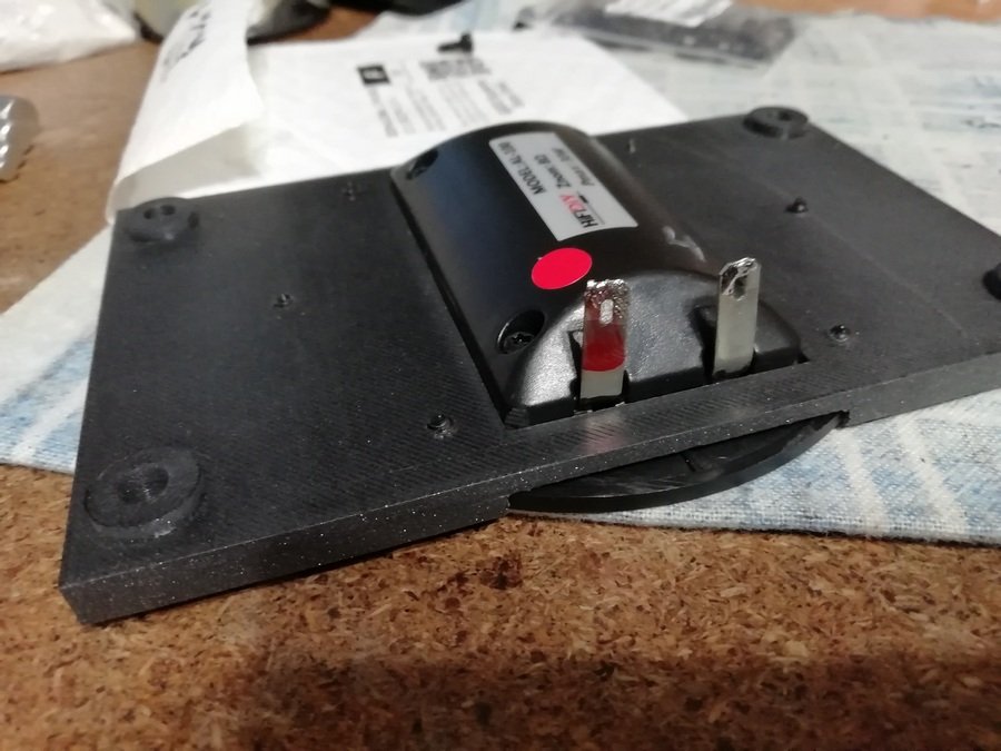

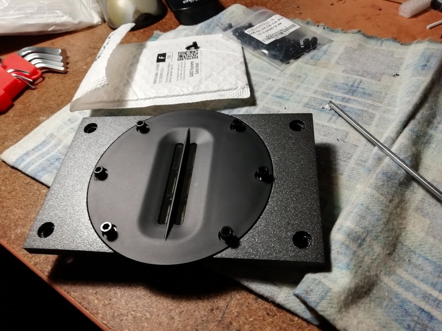

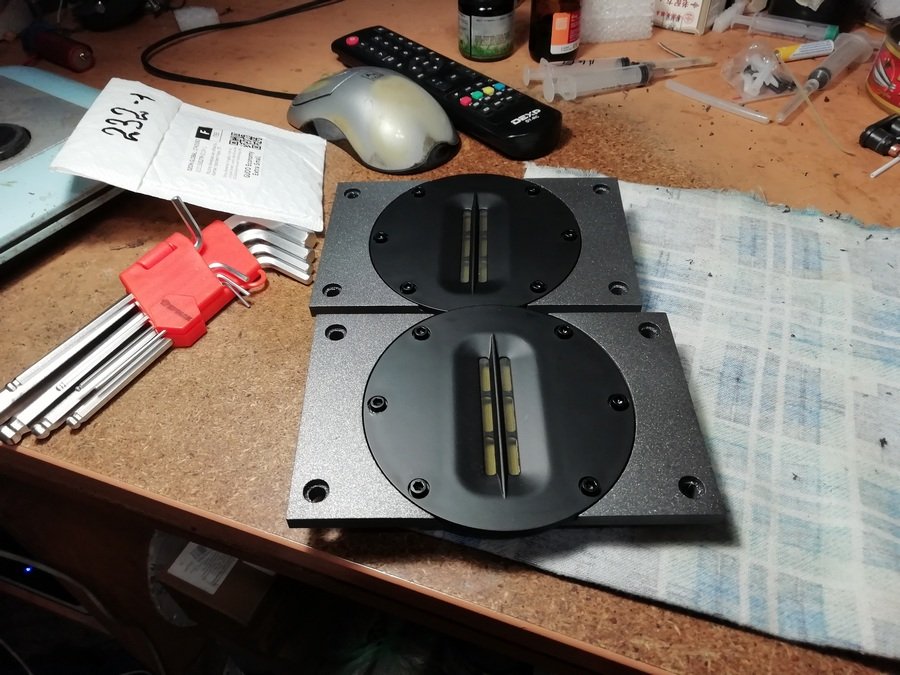

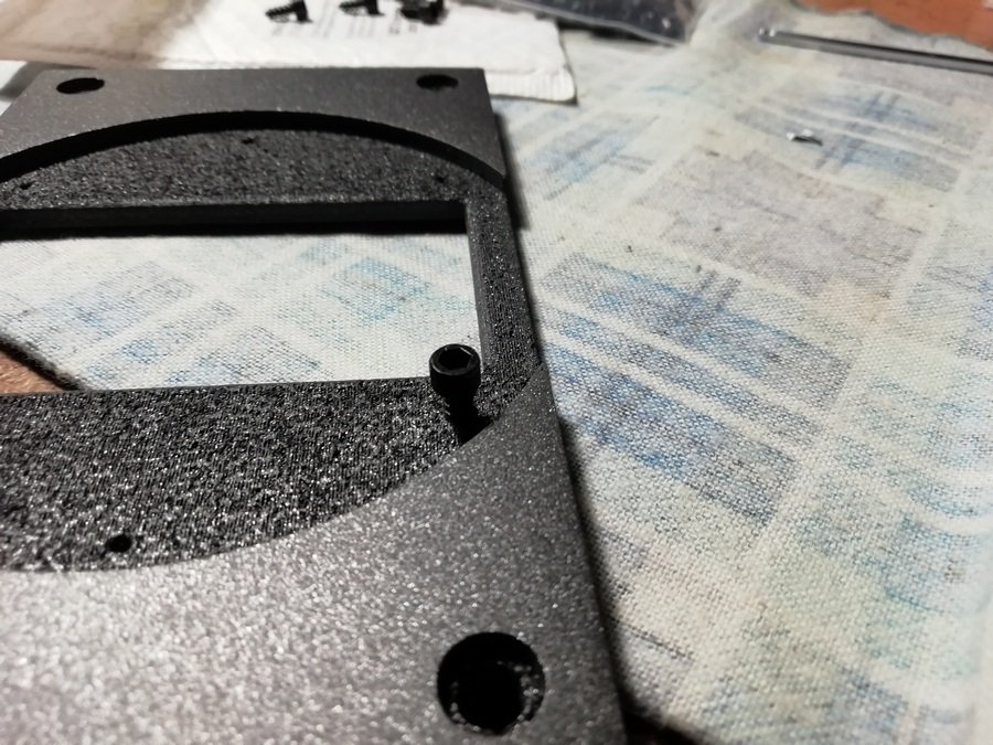

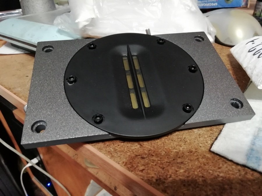

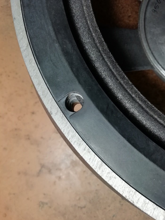

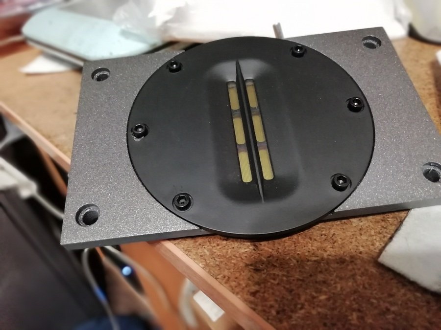

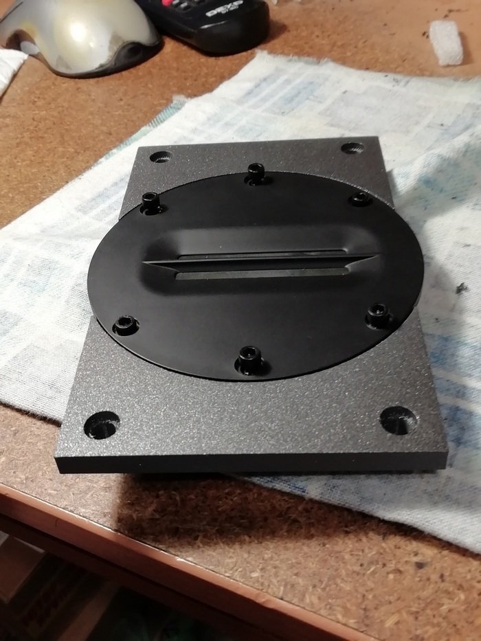

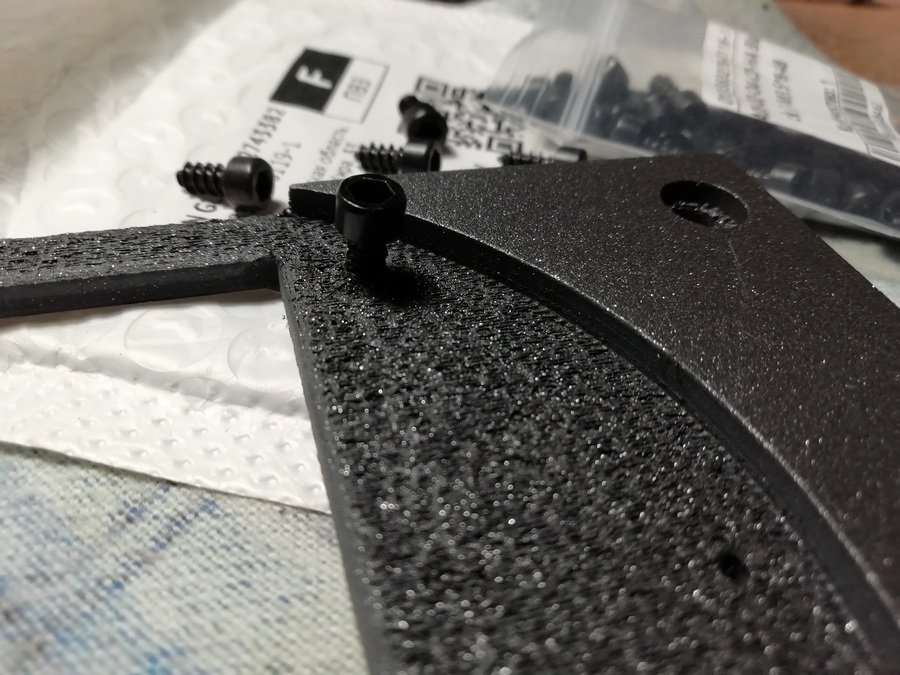

"Не вынесла душа поэта"(с)... Вчера вечером собрал воедино обе пищалки
Достал из пакетика несколько саморезов и чуть не всплакнул...
До того они мне показались маленькими, что я было начал посыпать голову пеплом. Однако взяв себя в руки измерил длину резьбы - именно 8,0 мм которые мне и требовались!
Слёзы и пепел отменились и началась примерка
С отверстием не прогадал. Саморез заходит плотно с самоцентровкой по вертикали.

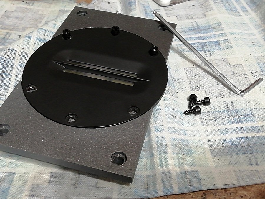

Тут же установил в панельку одну из пищалок и наживил саморезы
Подтянул до фланца головки
Заодно проверил плотность посадки и остаточную гибкость панельки и затянул до возможного упора плоскости головок саморезов в плоскость фланца.
На обратной стороне кончики саморезов чуть выступают

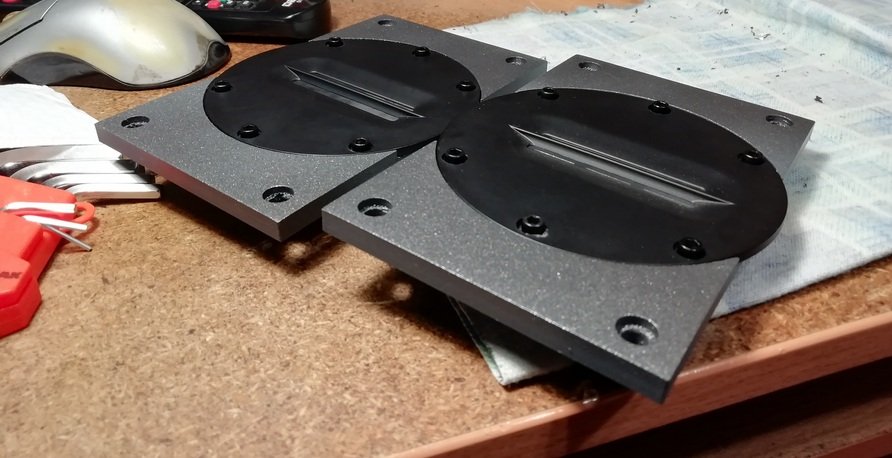

Стачивать их я конечно же не стану. На память кончики не должны ни во что упираться у фронтальной панели корпуса. И даже если вдруг.... То достаточно будет сделать несколько неглубоких лунок держа сверло нужного диаметра в руке.

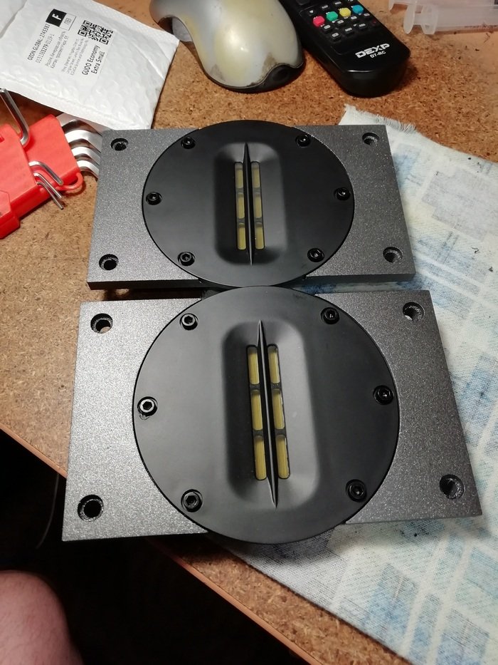

Вторая была собрано точно так же как и первая
Ну красавицы ведь же? Даже ведь?!
IMG_20260623_225127.jpg IMG_20260623_225143.jpg IMG_20260623_225147.jpg IMG_20260623_225152.jpg
Аккуратно упакованы и прибраны. Ожидают своего часа.

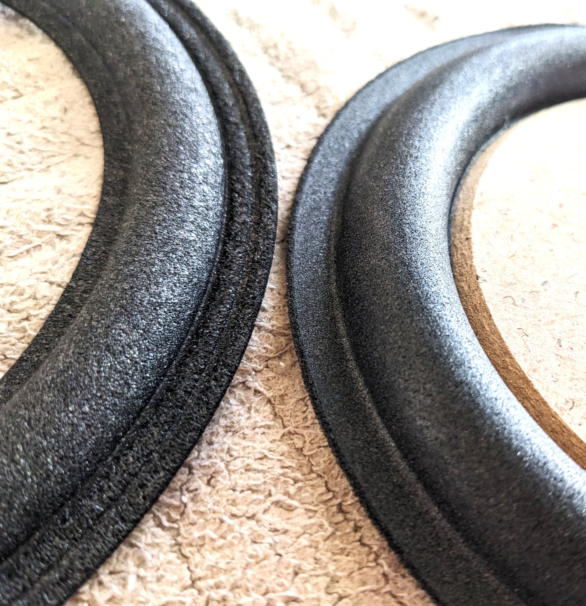

Применительно к ПИ... на суб НЧ (другие частоты не интересовали)... очень даже есть. Применительно к динамику на суб НЧ также будет заметен перепуск воздуха (как минимум, меньше отдача). Речь шла о "диффузоровских" ППУ10 (ростовские более плотные, вроде ППУ15 и материал явно другой). Другое дело, в какой мере заметно... лично для меня важен каждый дб отдачи, которые микрофон прекрасно видит.
Слева "диффузоровский" ППУ10, через него дышать можно

Игорь, я выше всё уже писал - я взял ППУ15 от Электроники, тряпку не собирался ставить. У меня было к вам два вопроса - почему именно эти размеры взяли, (я намерил чуть другие на 2мм разница, может я ошибся) и почему ППУ10.
Потому что эти подвесы оказались самыми близкими по размеру
И профиль именно тот, который нужен. Обратный полутор и внутренний воротник имеет тот же угол, что и у диффузора. Приклеивание это подтвердило.
№10 взял потому что заказанных №15 не оказалось в наличие. Но даже рад, что купил десятку. Лёгкие, почти невесомые. Форму держат. На "пористость" пофиг. Никакой пропитки.
У Максима кстати тоже подвесы на "Электронику" но полутор наружу. Поэтому эти.
Как-то попроще сделаны в отличии от пятёрок.
