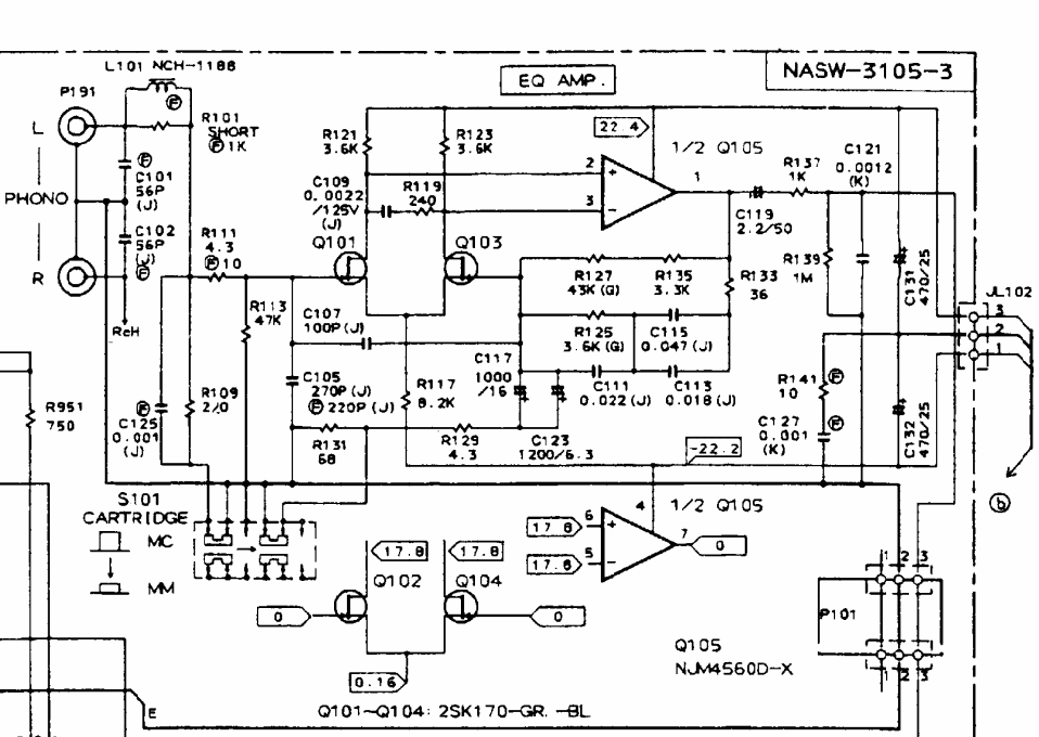

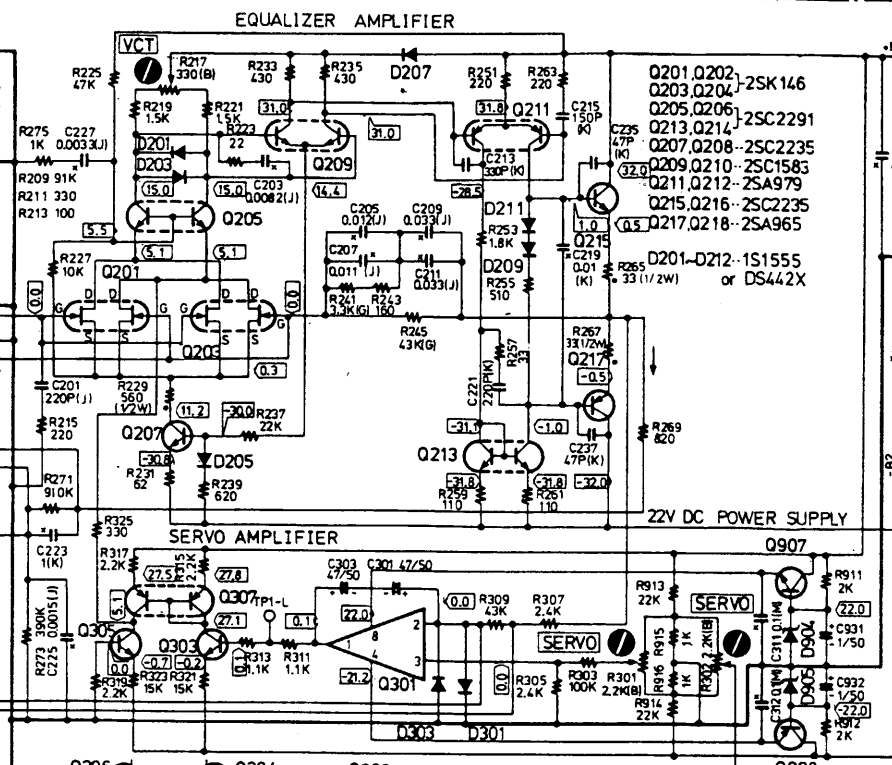

Не-а. Это достигается самым искажающим каскадом корректора: выходным, с ОЭ. Он асимметричен, отсюда вносимую им вторую гармонику мелкая ООС подавить не в силах. УК заведомо проектировался, как некачественное поделие по вовкиному принципу: сойдёт и так.
Всё же, Кенвуд - не Онкио, те более продвинутые в схемотехнике и лажу не гнали. Практически, в корректоре Кенвуда всё, что правее входного дифа - поганенький ОУ. Тогда логично заменить эту часть на хорошенький ОУ, профессиональный, как Онкио:
Но и у них тоже болтался ноль и они тоже вставили интегратор:

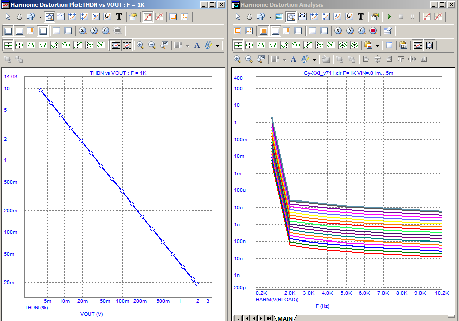

Можно вбить этот УК в симуль: глубину ООС на НЧ они потеряли.
Да и тут.
Вот таких монстров могли бы мы паять, попадись Сухову на глаза они, а не кенвудское поделие.

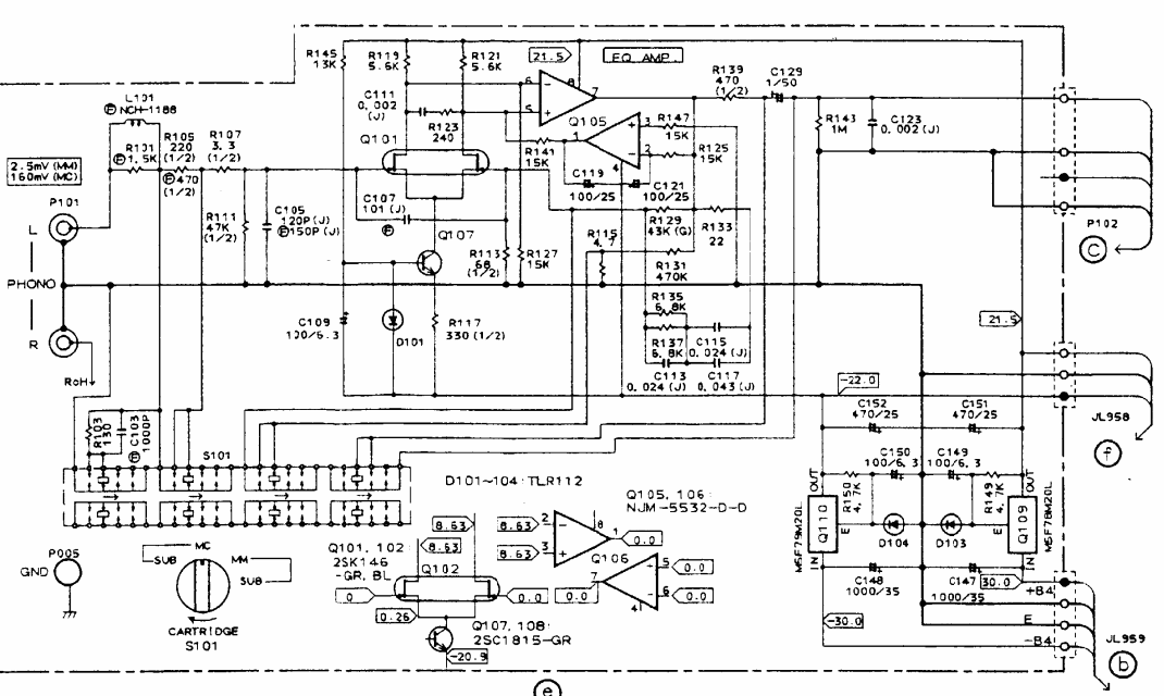

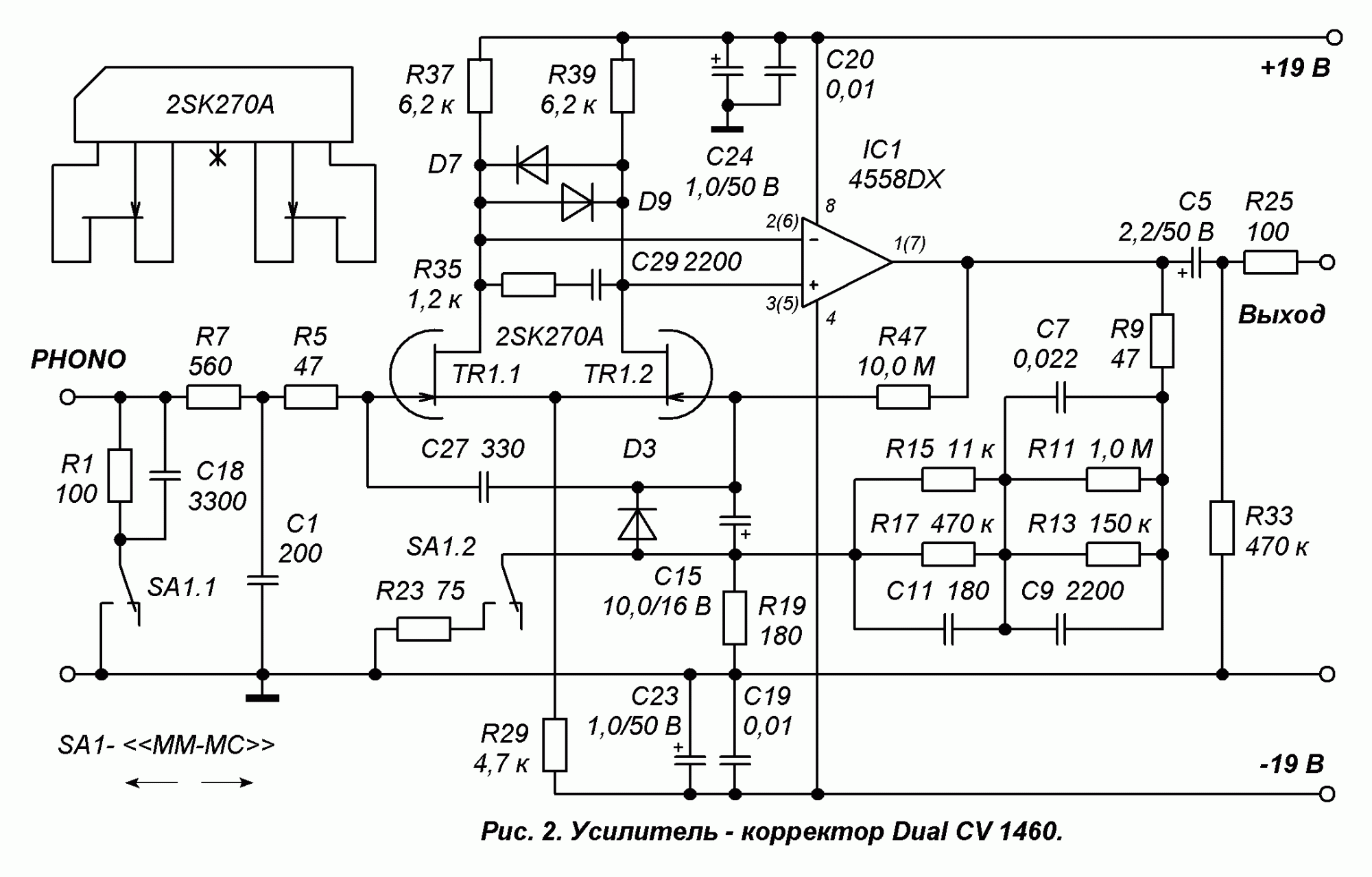

Реверс-инжиниринг УК Дюала CV1460. Довольно простенькая штука, а с ОУ - и малогабаритнее кенвудского.
Делали такой. Во всех УНЧ того времени такое. Серенькая мышка, как и Суховский.
Как МС корректор, есно - примус.
Те же входные транзисторы КП303, определяющие шум - но примус, ОУ по линейности и подавлению помех лучше кенвудской добавки - но мышка.

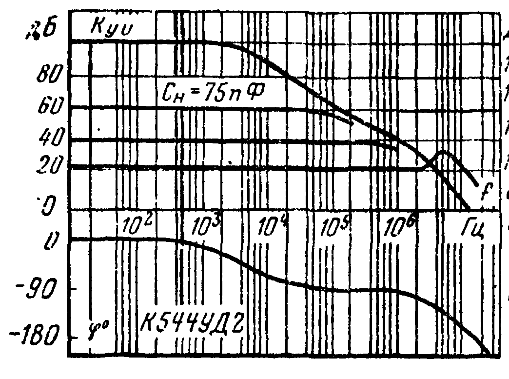

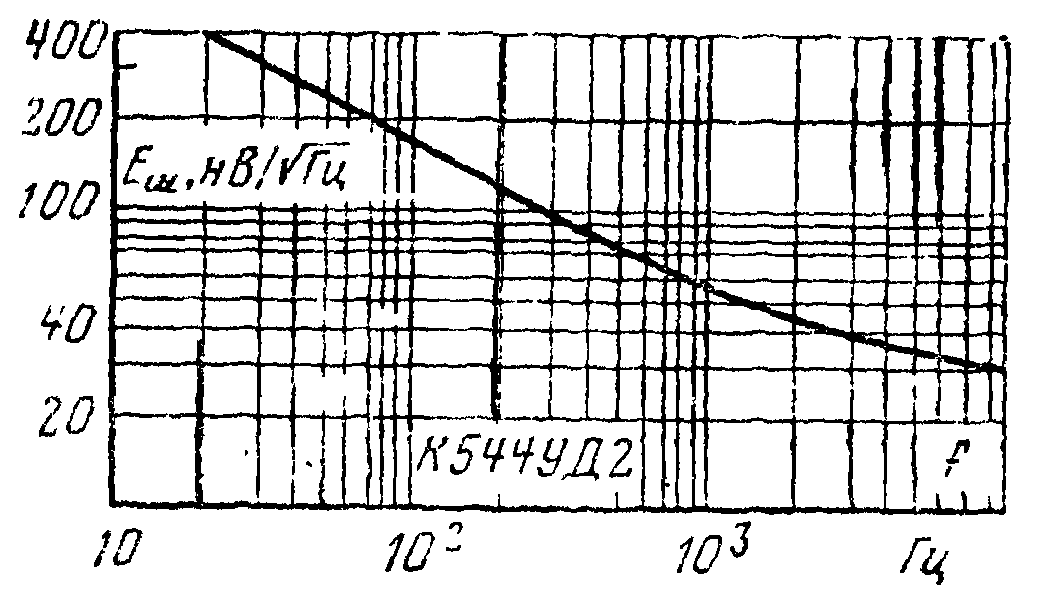

544уд2 - заурядный оу, на западе в 70-х подобных десятки, выделяется разве что неимоверно большим шумом
покажь мне тут неимоверно большой шум?
709-ый и 3130 никакого отношения к 544уд2 не имеют.
первый это обычный 153уд1, а второй вообще МОП не слишком быстродействующий и шумящий как раз как паровоз что видно из его ДШ.
данные 1981 года - чтобы ты не вилял про опередил свое время
Кто древний 544уд2 таскает по всем проектам?
Не "таскает", а плодотворно применяет.
Ибо - нет другого ОУ, с таким же высоким К.У. на 20kHz, у которого предоставлен доступ к внутренней коррекции.
и чтобы это всё значило? А значило это следующее- у меня есть старые 544 в "высоком" металлостеклянном корпусе. Однако более новые КР544УД2А сильно отличаются от древнего ДШ 1981 года, ибо технологию поменяли в 1984-85 году, ежели ты не в курсе так будь в курсе.

Да ничего в нем выдающегося нет, кроме шума.
насчет шумов 3130 -
Equivalent Input Noise Voltage eN BW = 0.2MHz, RS = 1M
какой шум у 544 при таких условиях будет?
не думаю, что меньше.

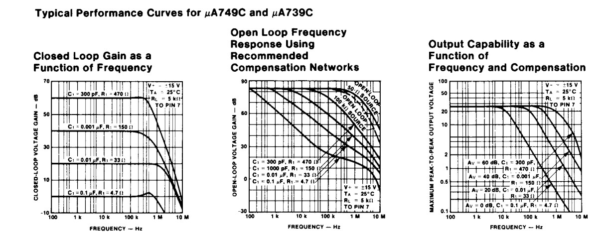

Никому не нужны в пром количествах такие микросхемы. Справляются однополюсной коррекцией.
Потому на западе и не развивают это дело.
Были у них разные, в том числе и uA739/749, LF357 это из того, что помню, но выпускают из года в год тоннами по прежнему LM358, NE5532, TL074.
да там десятки и даже сейчас есть и быстрее и тише в разы, просто надо искать
Беда Ахелов вторых в том что до них никак не доходит что уровень шумов в огромной степени зависит не от даташитных параметров ОУ, а вот схемы включения и сопротивления источника. Но в пустой голове нашего друга такие сложные мысли- не помещаются.

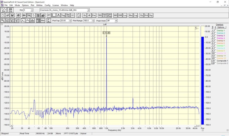

тебе думать нечем. Глянь спектр что я выложил. Уверенно могу сказать что в такой же схеме 5534 шуметь будет ровно так же.
Что мы имеем с гуся? Некий тупорылый Ахел2 по какой то причине желает вкорячить на вход микрофонного усилителя 544уд2 и он внезапно там ШУМИТ. Да нихера себе!!
