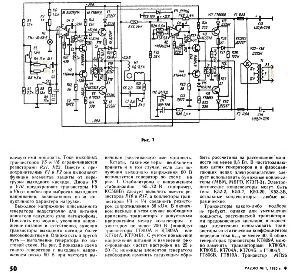

1980, №1
Сухов был сотрудник НИИ, мог себе ОУ позволить как тогда, так и сейчас.
Хотя бы, мог глянуть, какие помехи лезут в тракт через миллеровскую коррекцию и генераторы тока, и лезут ли подобные помехи через токозадающие цепи ОУ:

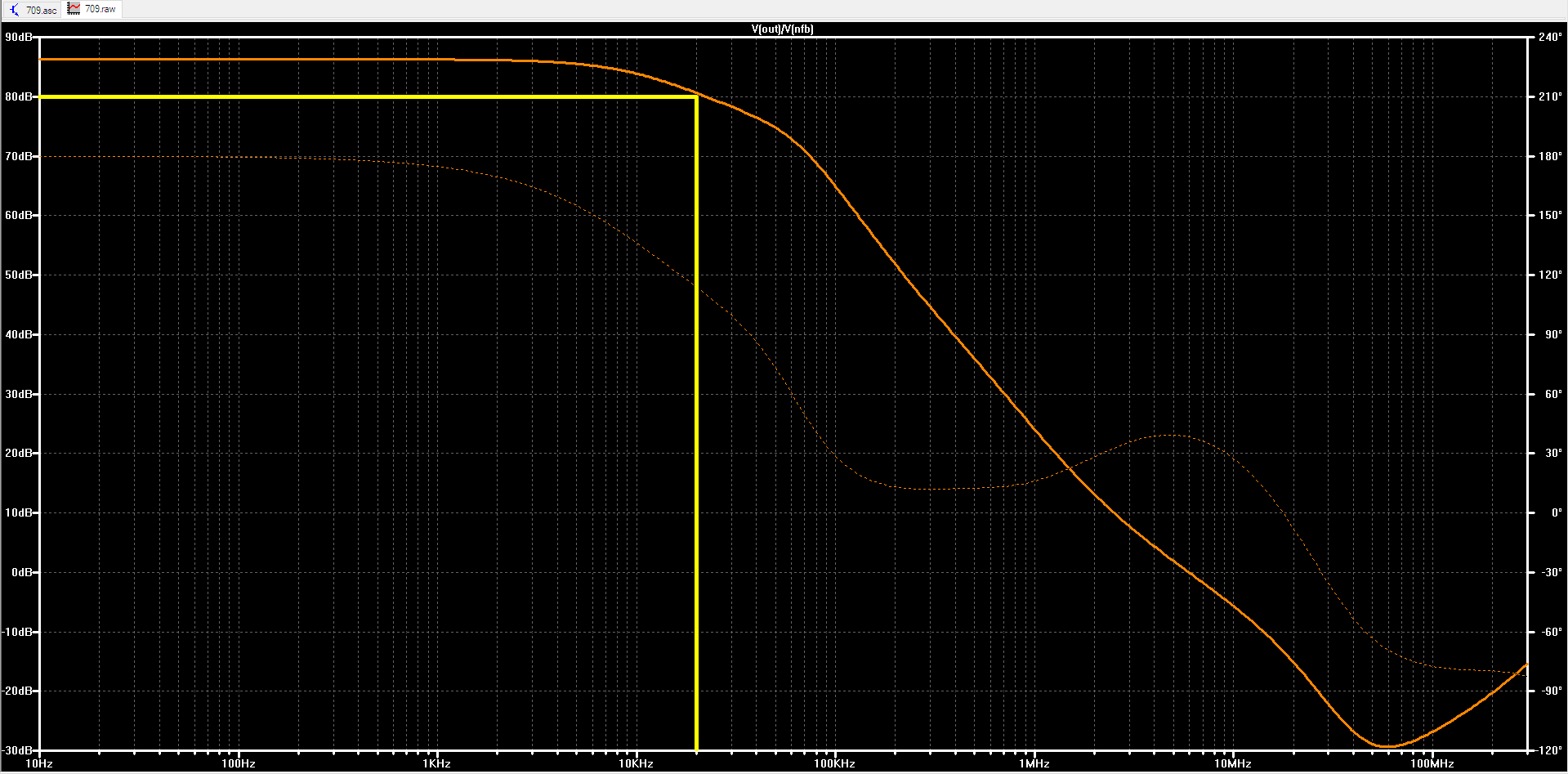

Так вот, 553УД1 - вполне себе бомба по усилению, наравне с 544УД2. Это - улучшенная К140УД1 (мА702 Видлара), и потому очень широкополосна:
Вот она в усилителе с Ку=+6. Благодаря нештатной спецкоррекции по Найквисту, усилитель имеет петлевого свыше 80 дБ на 20 кГц:
А усиления холостого хода - 95 дБ/20к.
Осталось вывести ВК из класса В в класс А, и сверхлинейный усилитель на древнем ОУ готов.

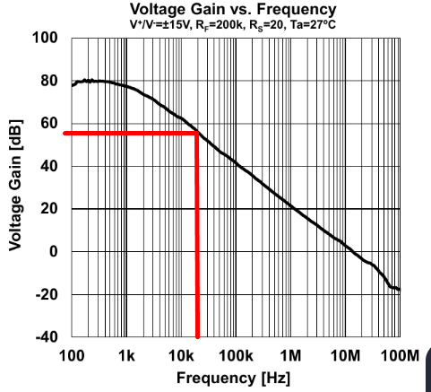

Чисто для сравнения:
Любимый МУСЕС-3 Сухова: 55 дБ/20 кГц: благородное альпийское нищенство, хуже на 40 дБ, аль в 100 раз, при стоимости в 10.000 рубасиков:

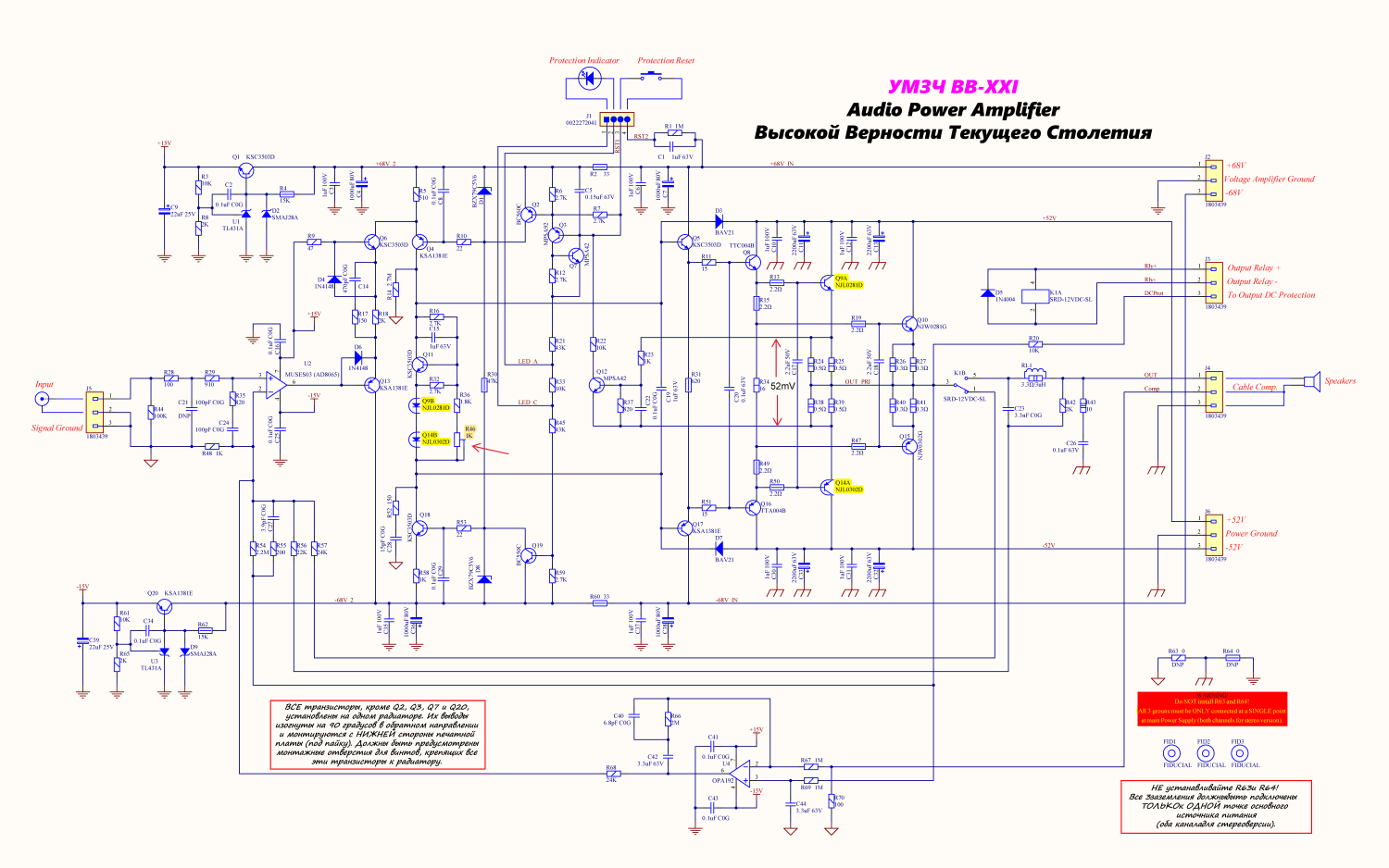

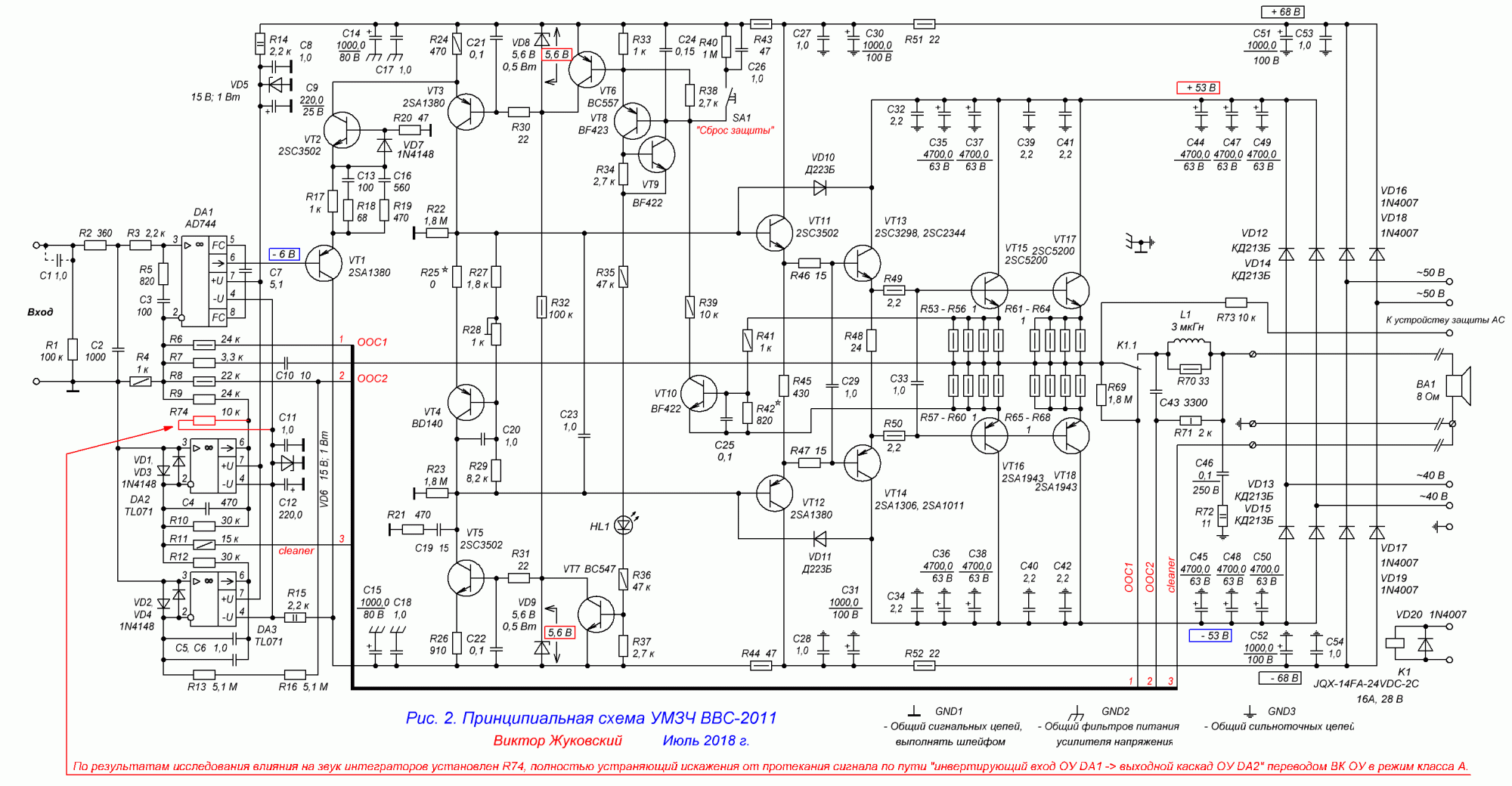

Когда-то - да, я смотрел на Сухова снизу вверх. Если ты так не смотрел - это ЧСВ мешало. Теперь, по факту, можем просто вспомнить, что у Сухова усилитель 1 (один, прописью), а у меня - с 30, и качеством выше буквально все. Выражается это в том, что улучшить их практически невозможно. А уж Сухову... да дай Бог, но - нет. Если бы ты понимал в усилителях, по темам которых шлындраешь с постами без ума и понятия, ты бы видел, что ВВ-21 Сухов содрал с ВВС-2011:
Сравни подетально схемы и ты прозреешь, кто кому папа.
А что он выбросил вот этот фрагмент:
так просто не понимает, зачем он нужен. Чудом Господним усь не сгорел.
Кто теперь кому должен завидовать? Если не завидует, то ЧСВ мешает.
И - да, если кто не понял. Сухов сделал ВВ по-моему, а я - по-агеевски: большое напряжение опор баз ОБ и ГСТ: 5,6 В, двухэтажное питалово УН-ВК, две пары выходных транзисторов, охват катушки ООС. Против всего этого протестовал Сухо, всё это он применил по моей схеме. Так закончился спор меж Суховым и Агеевым, чей усилитель лучше.
Небольшая разница:
Я знаю, зачем этот резистор, Сухов - нет:

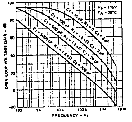

544уд2 - заурядный оу, на западе в 70-х подобных десятки
Прошлый раз ты не показал ни одного. В этот раз хоть подготовился?
А чо - не?

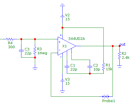

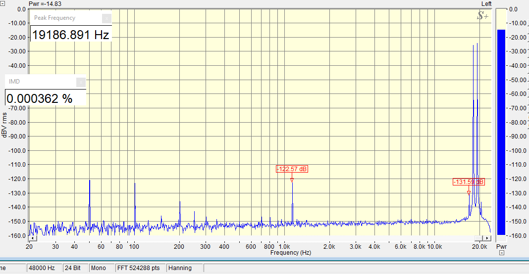

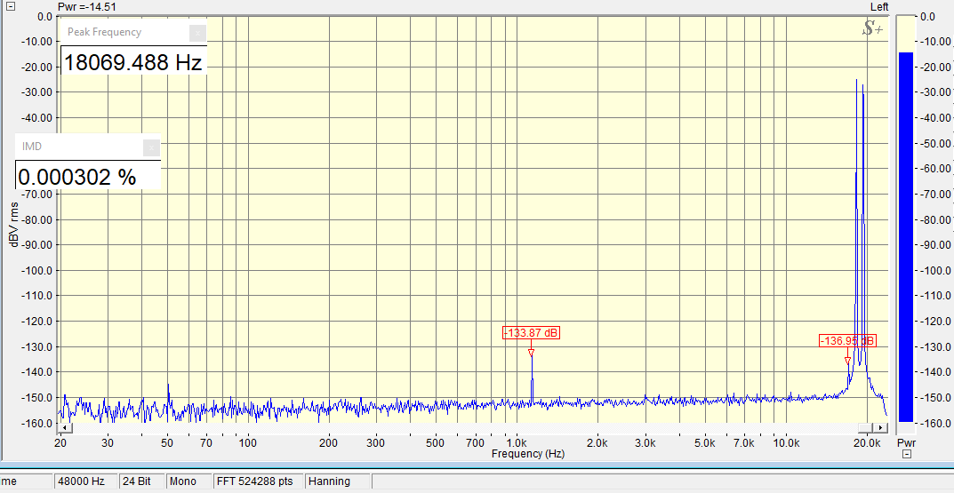

Давай, показывай западный ОУ с Ку20 кГц в свыше 80 дБ, до 94-х.
И с такой линейностью. Пруф - или пустобол.
Всё же, второе. И это Юра ещё занизил линейность низкоомной нагрузкой.

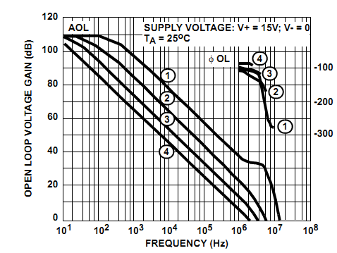

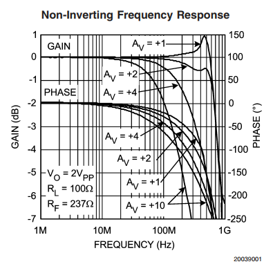

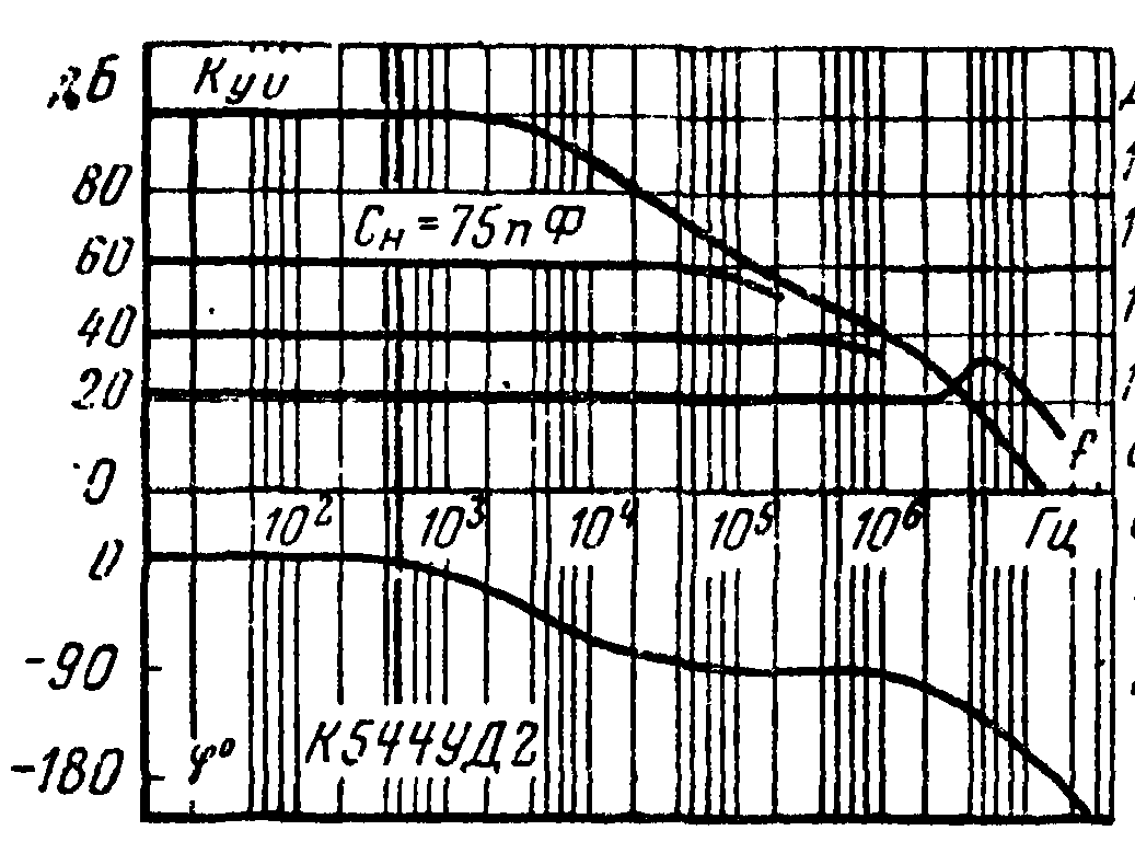

Усилению с ООС = 6 соответствуют по условиям устойчивости только АЧХ 3 и 4 на рис.3-72. Они ясно показывают, что, со штатной коррекцией, на частоте 10 кГц Кухх = 1000 (60 дБ) и 100 (40 дб) соответственно. Я показал выше Кухх=96 дБ - около 60.000 раз, а петлевое - 80 дБ - 10.000 раз.
Разницу 1000 раз и 60.000 раз понимаешь отчётливо?
The uA709 operational amplifier
Не даст Кухх 96 дБ/20 кГц со штатной коррекцией. С моей - даст. Но ты же этого не знал? Чего топорщишься?
злобные коммунистические упыри умудрились создать ОУ опередивший своё время лет так на 40
Именно. Полгода искал равных - найти не смог. Вывод: плохой ОУ.
Так радовался бы: представил усилитель с лучшим ОУ и победил наши.
Это ж легко.
