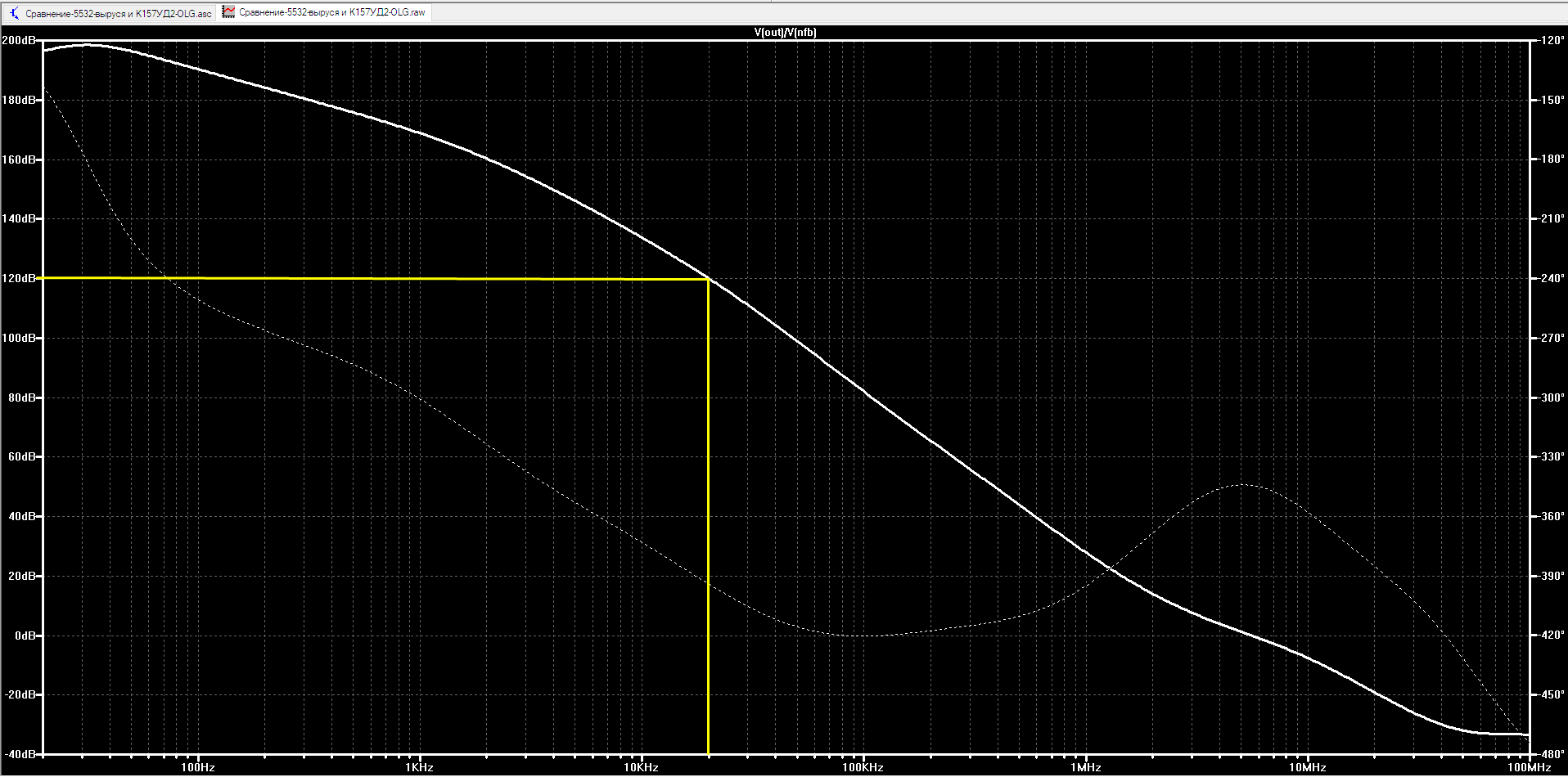

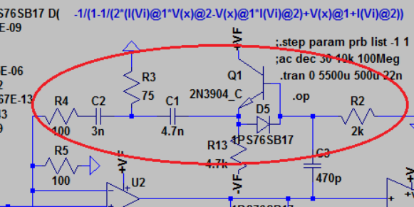

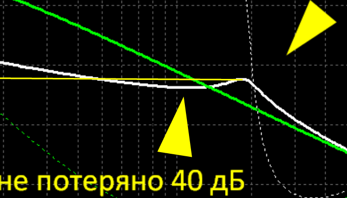

Нету у них стоящих композитов. У них вся идеология заключена в 50 дБ глубины ООС на 20 кГц. В теме на рцл один оттуда, со штатов, рассказывал, как сделать гавённенький композит. Для этого он предлагал специально подбирать ОУ, чтобы не применять коррекции.

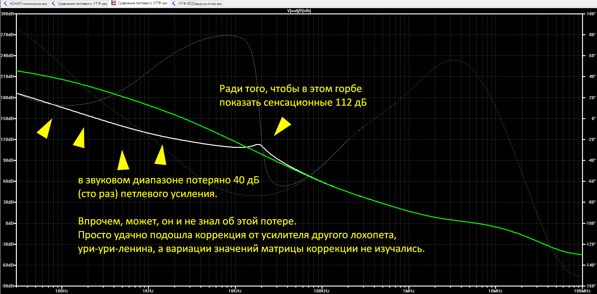

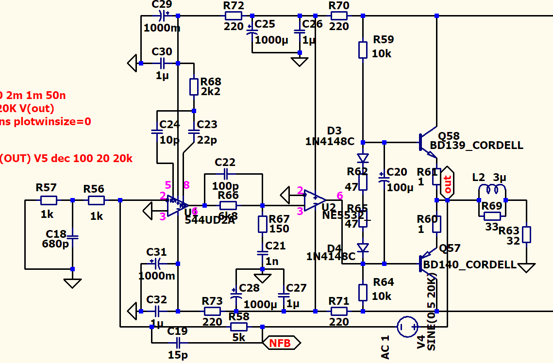

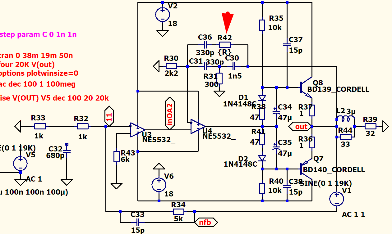

А потом выдумал схему композита на 5532, в котором тупо потерял 40 дБ (сто раз) петлевого на звуковых частотах:
Обрываем указанный резистор -
получаем стократный выигрыш в петлевом.
Это - двойной позор.
1. Уже сама по себе работоспособность усилителя без двух деталей - сама по себе позор,
2. А если это ещё и даёт улучшение параметров - позор повторный.
М - мыслитель.
Тащи сюды ихние эстакады, будем изучать.

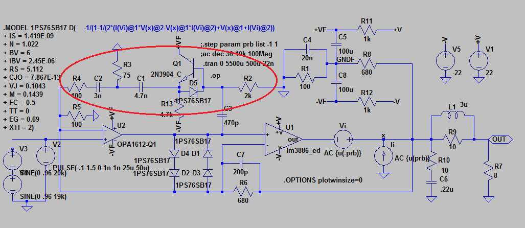

Тот же хер, вид сбоку. Серия ТЛ051...ТЛ081 - все идентичны и херовы по интересующим нас звуковым параметрам, за исключением ТЛ061/062, микротоковых, которые ещё хуже, так как голодны.
Ну, согласись, решается задача глубокоосности без специальных ОУ.
На скорректированном к единичному усилению, крайне бюджетном и доступном операционном усилителе (один корпус микросхемы на канал, как и ранее было) - 100дб запаса усиления.
То, что там где-то потеряно - вопрос для обсуждения концепции. Возможно, он вытягивал 20кгц, чтобы на тесте ИМД 19+20кгц, палка 1кгц выглядела по-лучше. Не суть.

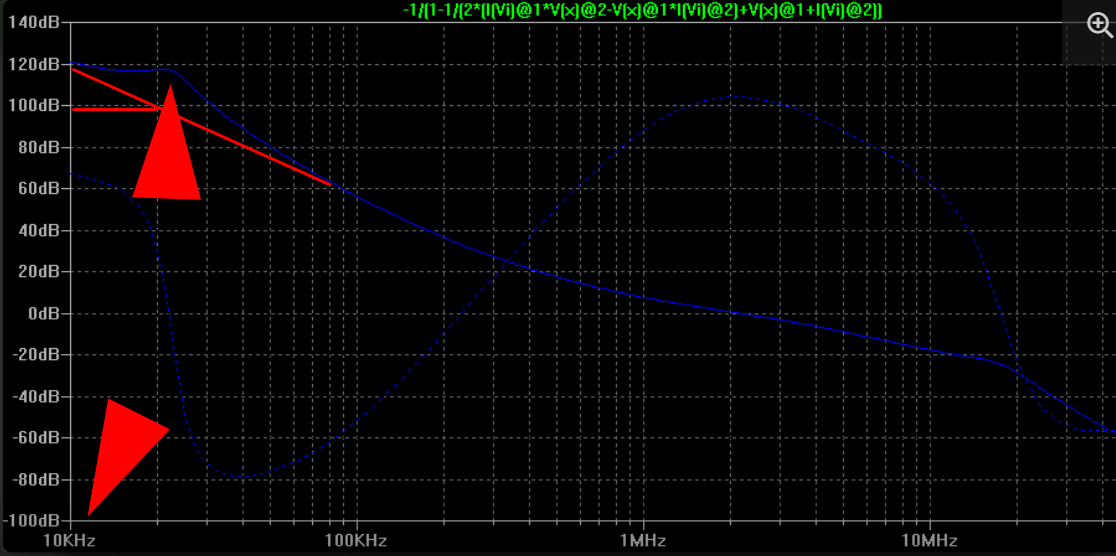

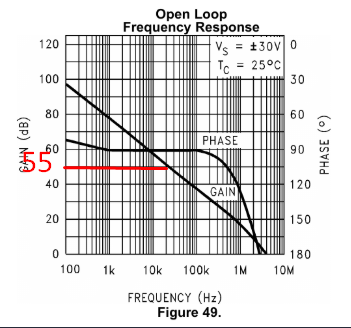

Нету. Потому, что стандарт - измерение на 20 кГц. Показано, что горб этот - случайный, нагнан совпадением фазовых сдвигов ОУ и одной из цепей коррекции ровно для упоминания: 113 дБ!
А что ниже этой частоты усиления должно быть больше, но его - трам-тарарам! - меньше, и искажения там выше, кого это волнует?
1763311536451-png.159239
И вот ради этого рекламного горба потеряно 40 дБ петлевого в звуковом диапазоне. Причём, автор знает это года три, но делать ничего не собирается: и так коррекция чудом встала из совершенно другого усилителя. С Нафани. ))) Зачем ему эксперименты в том, в чём он дубля не отсекает? )))

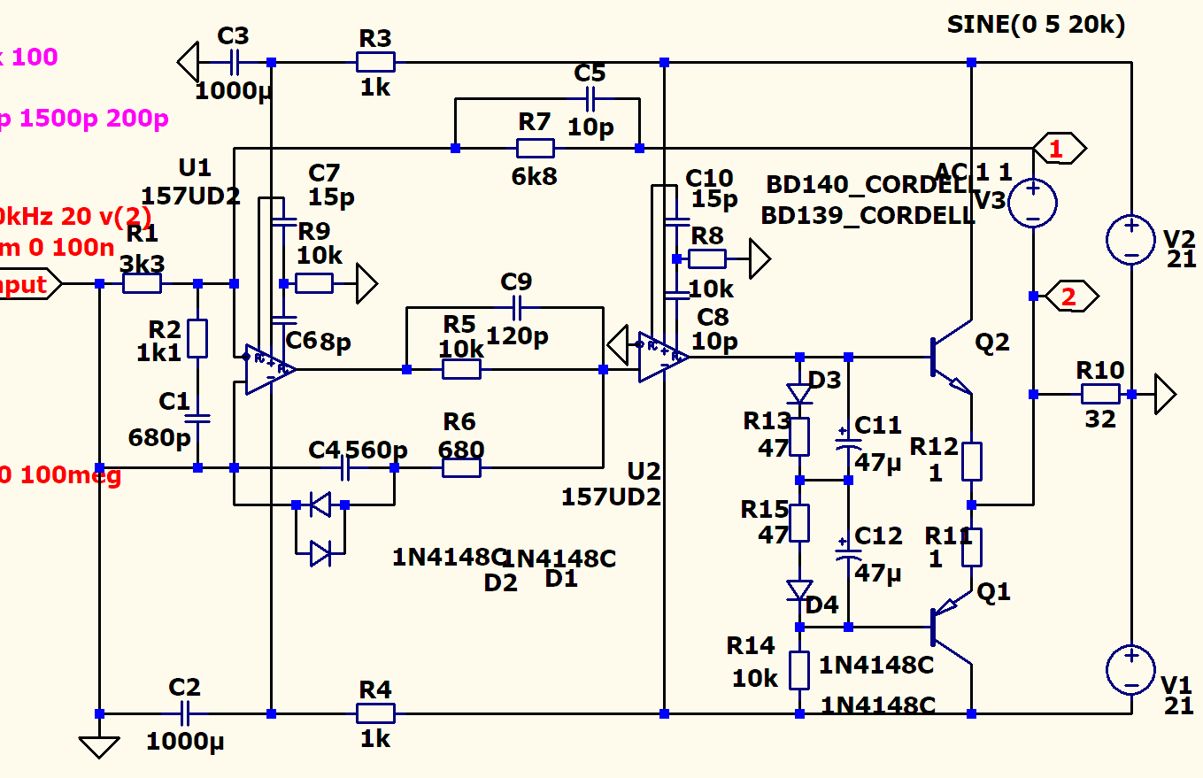

Схемку эстакад - сюды.
А нате вот свеженькое, с diyaudio.com
Самая что ни есть эстакада...

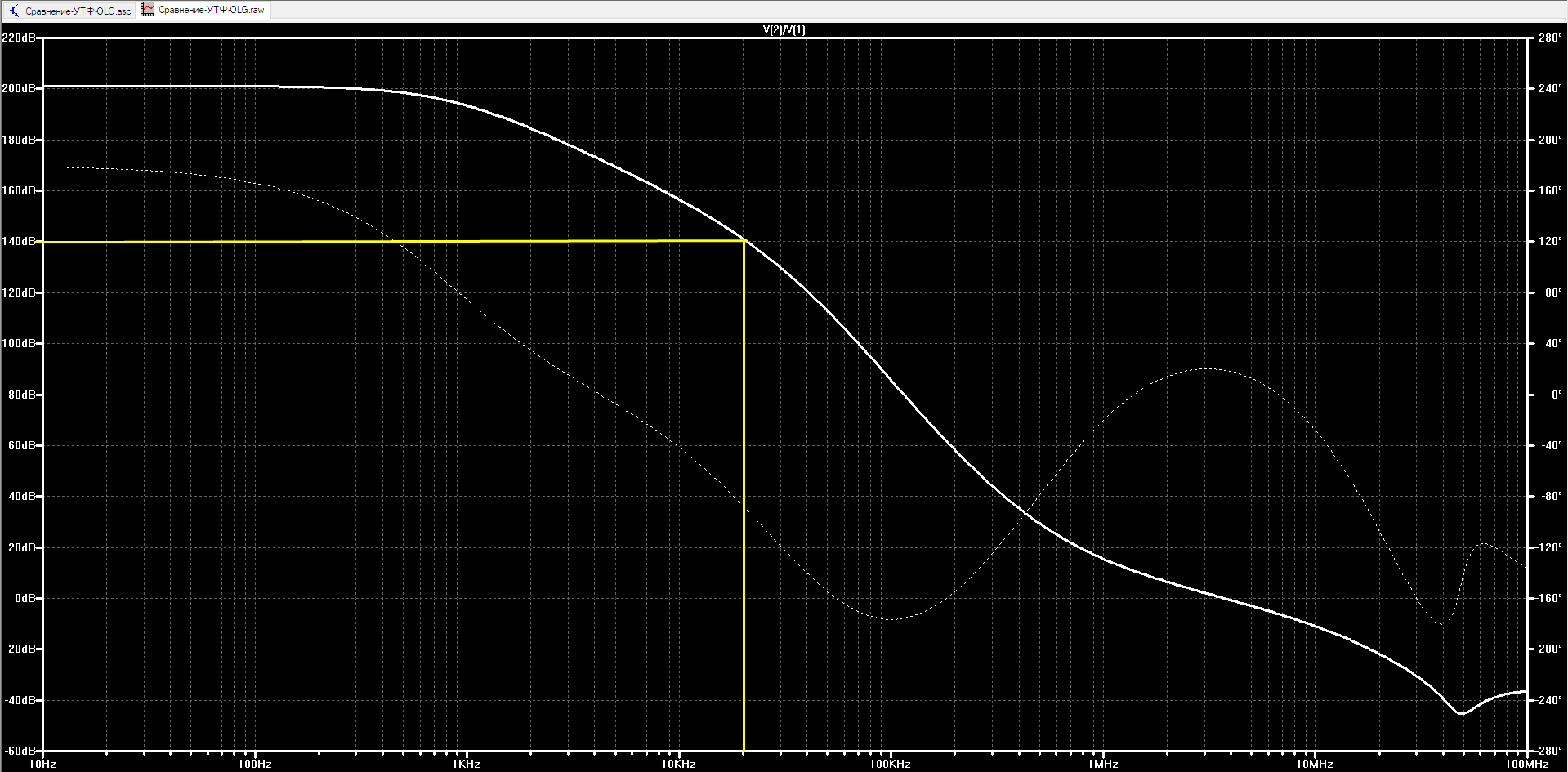

А вот композит со 120 дБ/20 кГц:
А вот - со 140:
На простых советских ОУ К157УД2.
Где такие же западные композиты? А на супер-пуперах?
А вот - со 140:

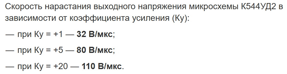

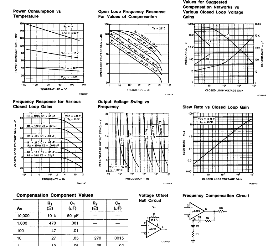

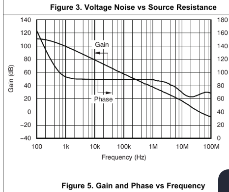

ага. ты только про устойчивость забыл, попробуй собери на 551-ой усилок и параметры сними, а потом начинай пиздеть. ну а пока с 544 результаты есть а с 725- нет. сочувствую твоему горюшку.
смотрим график слеу рате против клозед лооп гаин и понимаем что какое никакое быстродействие получается при усилении выше 1000 крат. ниже- скорости становятся просто жалкими. У - устойчивость. так работает коррекция, это такая штука , про которую Ахел 2 похоже вообще не слышал.

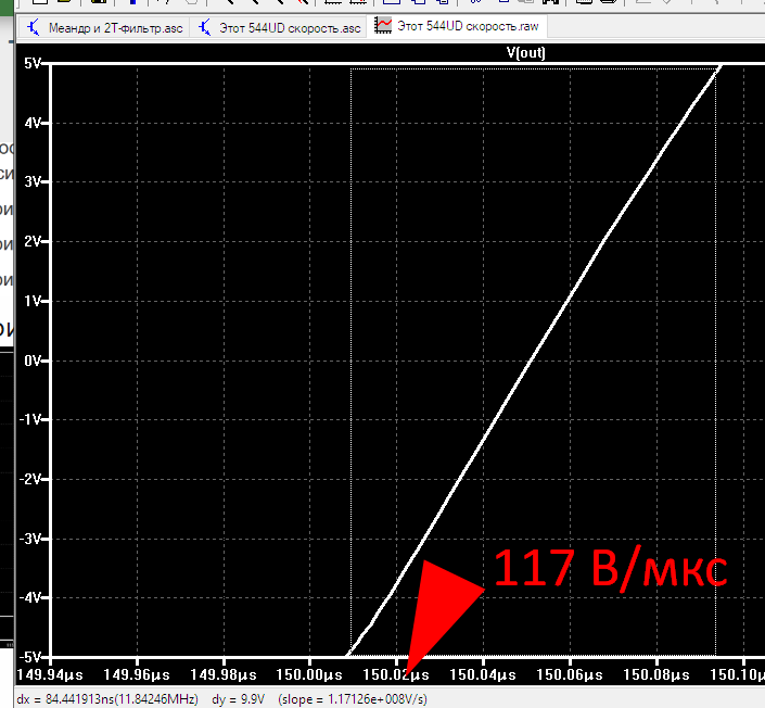

бесмысленный бред

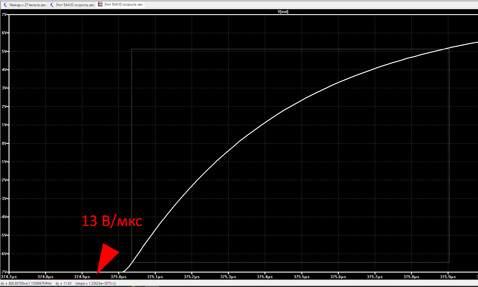

у 544 и у любого оу точно так-же для закрытого контура оос
а неа. даже для режима повторителя у 544 20в/мкс. ты совсем уже заврался.
согласен, в режиме повторителя 544 лучше.
и что это дает?

Смотри, Серёга: достойная смена бусру растёт:
Коррекция такого типа:
даёт горб на АЧХ петлевого:
Оно почитало моё описание коррекции омикрона и причин настройки горба такой коррекции на 20 кГц:
поняло, что можно наворотами фаз нагонять горбатое усиление только на 20к, но провалы ниже показывать низзя, ибо нерусь-200 уже облажался на этом:
А всё равно, оно туповатое, не понимает сути и реального петлевого усиления скрыть не может:
Усиление ОРА1612 на 10к = 80 дБ@10k минус 6 дБ за счёт спада 6 дБ/октаву = 74 дБ. Не так много: у 544УД2: от 74 дБ до 94 дБ.
Да плюс 3886 с 50 дБ на 40к, и за счёт подъёма АЧХ со скоростью 6 дБ/октаву - 55 дБ/20к:
Тогда, с учётом такого же КуООС=7, реальное петлевое на 20 кГц = 100 дБ, как у РУБЕЖА, ибо старый ОУ 544УД2 и современное достижение ОРА1612 - примерно равны. Откуда же свалилось на недоделанного обсыхающегося горе-канстрюхтыря лишних 20 дБ/20 кГц? Даже по АЧХ Кухх этого не выходит. Считаем на палочках, чтобы любому идиотику понятно было:
Кухх макс композита = 74 + 55 = 130 дБ
Из них 18 дБ - КуООС, равное 8 раз.
Остаётся 112 дБ. Они не реализуемы полностью вследствие того, что коррекция не позволяет сделать прямоугольных АЧХ. Часть усиления на 20 кГц срежется коррекцией.
В общем, описана довольно-таки стандартная процедура расчёта усилительного потенциала схемы для понимания: сколько применённая матрица коррекции позволила его реализовать, а сколько усилен ия срезала, с той лишь разницей, что на палочках считать её долго, а в симуляторе - доходчиво.
И вот, имея теорехтицкий предел в 100...105 дБ, оно показывает аж 120.
1763403352462-png.159425
Правильный ход АЧХ петлевого без искусственного горба показан красной линией. Опаньки: на 20 кГц - 100 дБ.
Откуда же там 120?

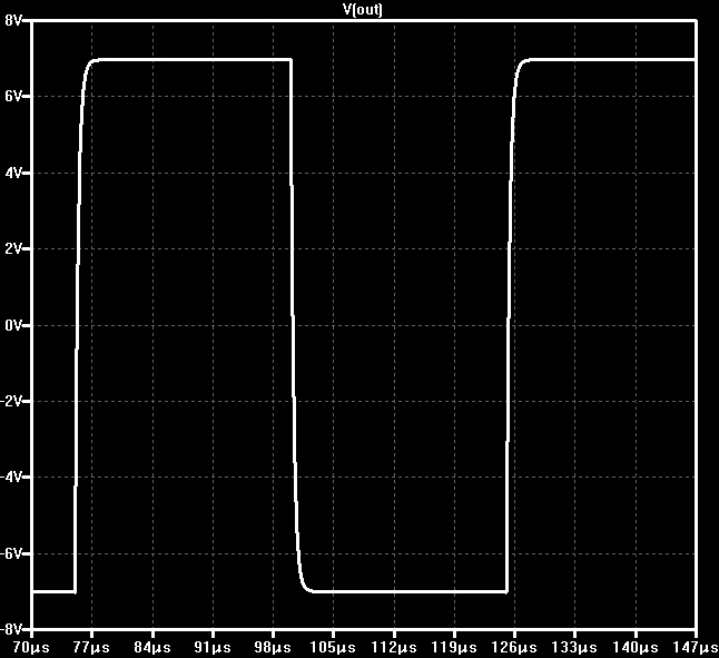

Потому, что коррекция там - однополюсный Миллер.
А вот у 544УД2 - свободная коррекция, и, на деле, скорости выше против даташитных:

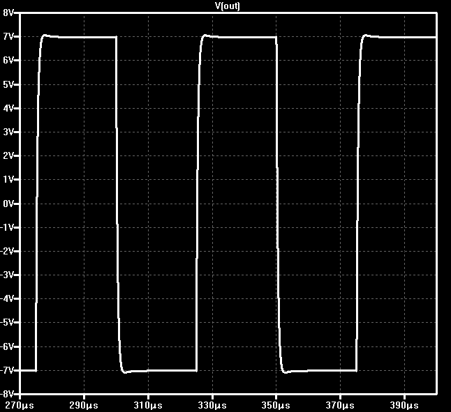

Строим усилитель с Ку=5. Снимем меандр:
А шо у несравнимо лучшего ОРА1612?
Шта?! Какой позор и испанский стыд!
Там ещё Петров носится с умозрительной идеей, что двухполюсная коррекция по динамике хуже однополюсной. Напарник алекса.
Смотрим на его бред:
Штатная коррекция 20 пФ на выводы 1-8.
Динамика отрицательно улучшилась относительно двухполюсной коррекции: аж в 9 раз.
Лютый горячечный бессмысленный бред. У твоего недоноска нет много усиления, и никогда не будет: коррекция фиксированная. А у нас - коррекция собственная, усиления много - до 94 дБ, типично - 84.
Если бы наружу вывели контакты коррекции, даже в ОРА1612 усиления на 20к можно было бы набрать в 100 раз больше. Но такого не будет: коррекцию от тебя зарыли, вместе с ней - и выигрыш в линейности.
