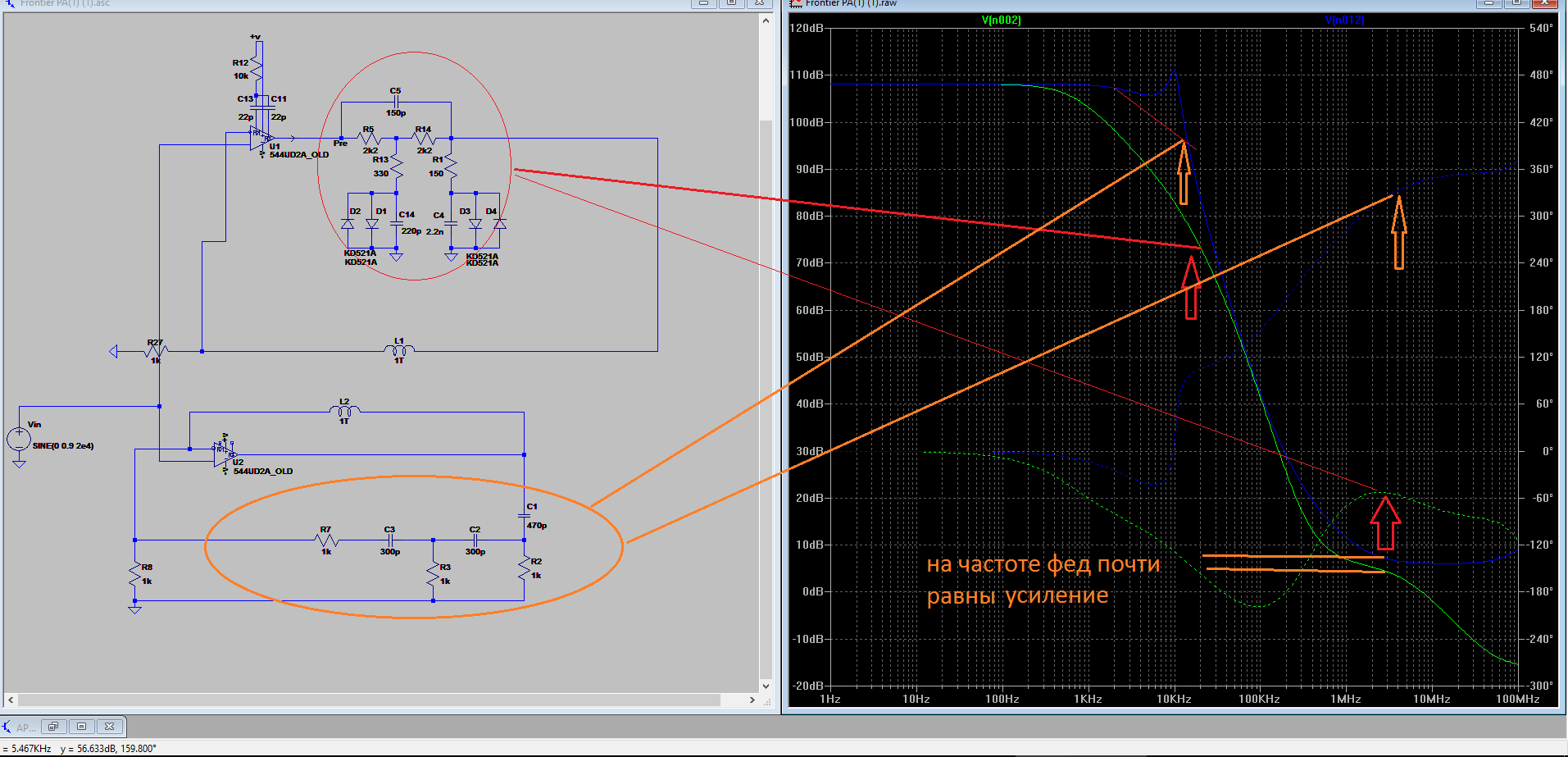

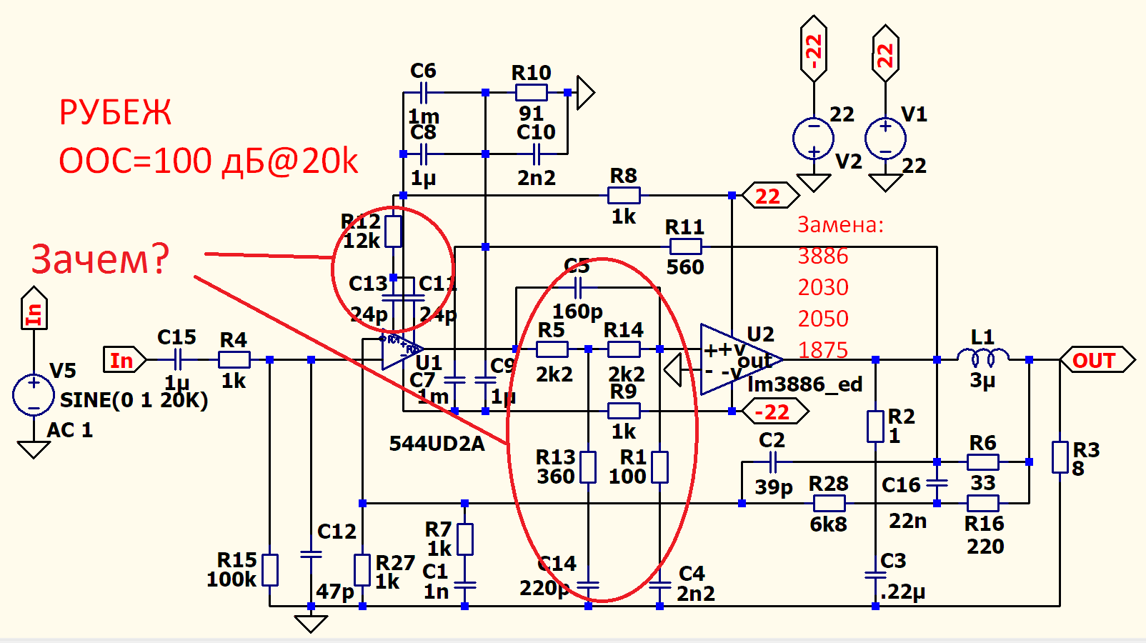

я не использую локальные оос. понимаешь ли, предпочитаю одну - общую. но ты можешь и дальше эту хрень содранную с дохлого "нафани" юзать. только нахваливай свои заслуги потише, особенно там где их нет.
Ты реально не понимаешь, зачем вообще тебе знать опен луп первого оу композита?
Я правильно тебя понял - все равно какой он, не имеет разницы тл072 или 544уд2?
так?
А зачем эти лишние детальки в кружках тогда?
так?

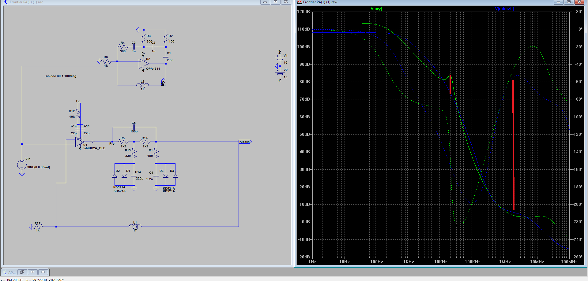

затем что я настраиваю весь усилитель целиком а не по частям как ты пытаешься.
от первого оу зависит глубина ооос, но в общем и целом кому то и 70дб на 20кГц хватит, а кто то поставит на вход 140уд6/8 и исключит систему слежения ибо она в них итак есть. вопросы?
моя коррекция схематично, не подстроене толком но все равно видно, что и усиление на 20 к выше, и фаза лучше.
В районе 1-2Мгц - ФЕД - почти равны усиления
Ты понимаешь, как потом общая оос работает - что компенсируется?
Так вот, моя матрица принципиально лучше
Тут еще раз повторю чтоб ты не доебывался до мелочей-коррекция кое как сделана, для примера
Как думаешь, что будет если в рубеже эти части заменить + лимитер?

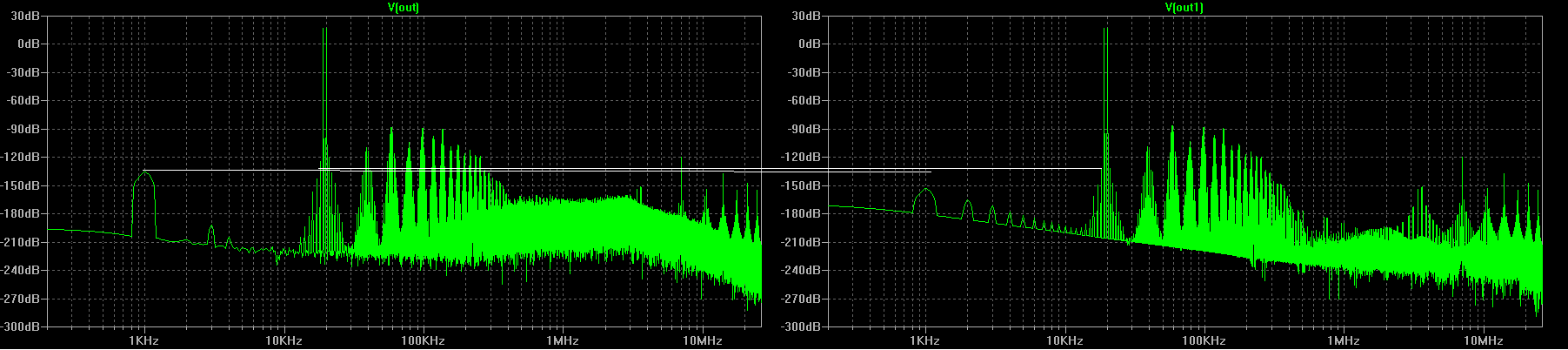

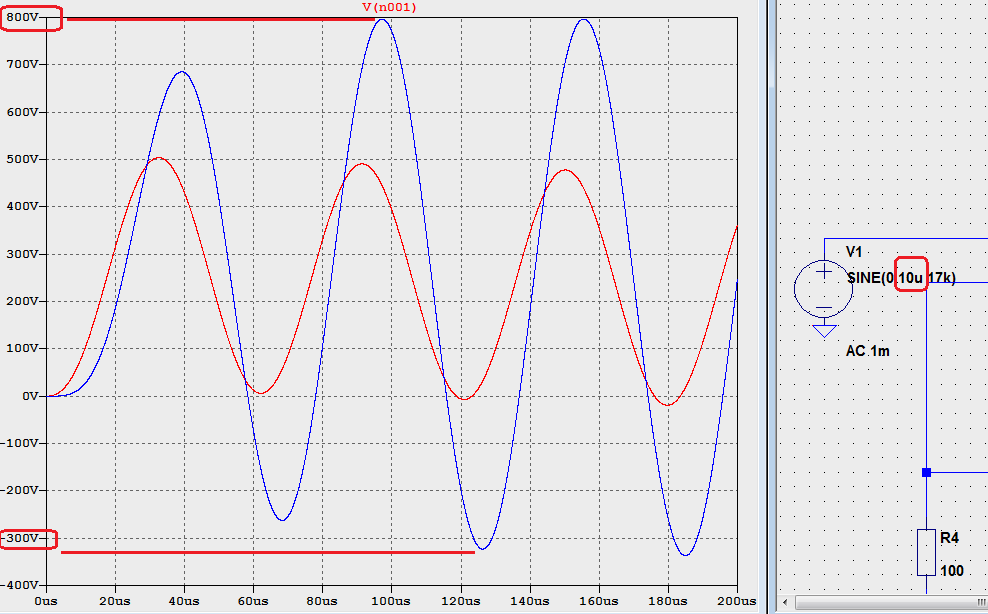

угадай, какой спектр у рубежа с моим куском?

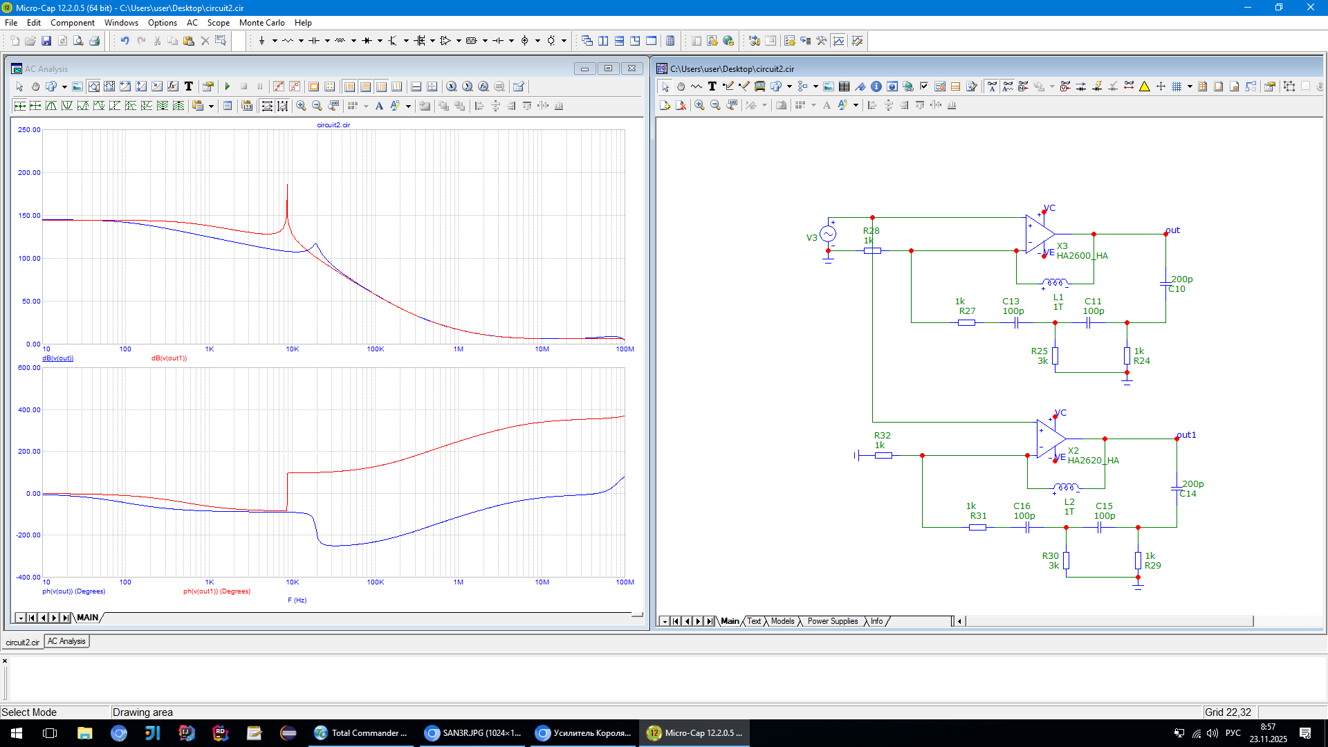

Так откуда красное лишнее усиление берется?
его-же нет в природе.
Объясни

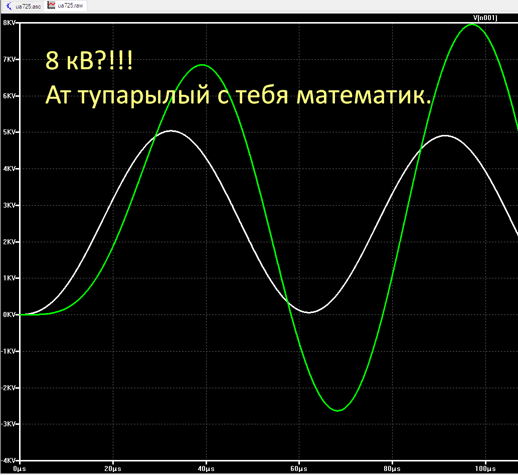

10.png - это вы еще не увеличивали в 10 раз входное напряжение, и не такое привидится.
Что нарисовали, то и получили.
Модельки Лапласа они не для абы как "что-то в форточку показать", здесь свою дУмалку включать нАдоть.
Вы нули в математике, бездари
От зеркала можете отвернуться, с вами все понятно, юный моделист-конструктор.
так почему усиление которого нет там есть?
как так?
Дурацкий. Искажения в модели 3886 прописаны рукой, но заданы от фонаря, ориентироваться на них может только даун.
то есть если с твоей коррекцией - то модель 3886 -ок, а если с моей лучше, то эта-же модель - шлак.
ясно.
тебе ха2622 поставить удалось, мыслитель?
Я то полностью разобрался, где и с какими параметрами вы налажали в установках MC.
Учите матчасть.
Удачи вам, моделист-конструктор.
Любой может подняться вверх и глянуть, что ты накалякал:
Дурацкий, потому, что исходно в модели прописаны пять гармоник:
H2=2e-3 H3=2e-3 H4=5e-4 H5=5e-4
Где ты видел усилитель с сотней транзисторов и пятью гармониками? Обычно наоборот.

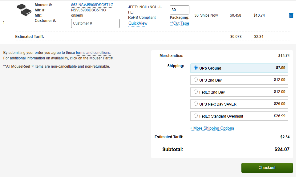

Хороший сдвоенный jfet и не дорогой, только где его купить?
Владимир во Львове на заказ привозит.
могу дать номер телефона.
Спасибо! Пока буду пробовать на J113. Послушаю как они шумят. Его номер можно мне в ЛС написать. Планирую заказать в Штатах эти сборки, родня весной привезёт. Вот там получается такая цена, одна сборка - 0,8 $, если я правильно всё оформил.

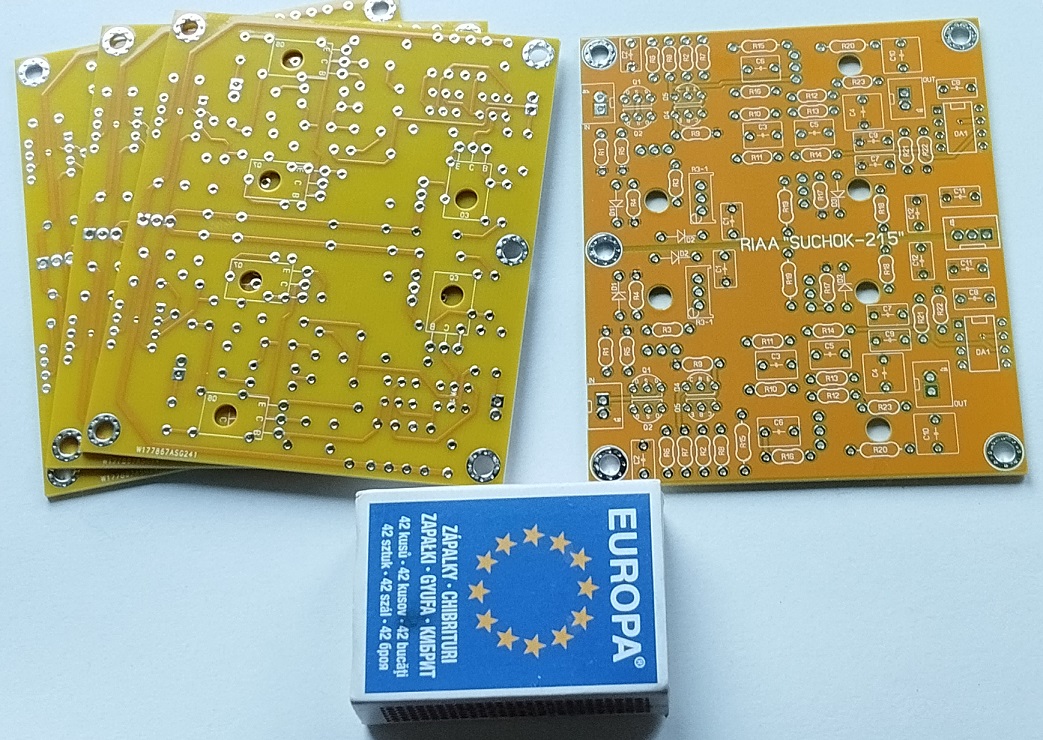

Кстати, платы завтра получу. Одну плату Юрик себе оставил. На днях спишемся.

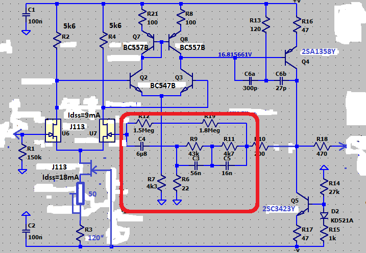

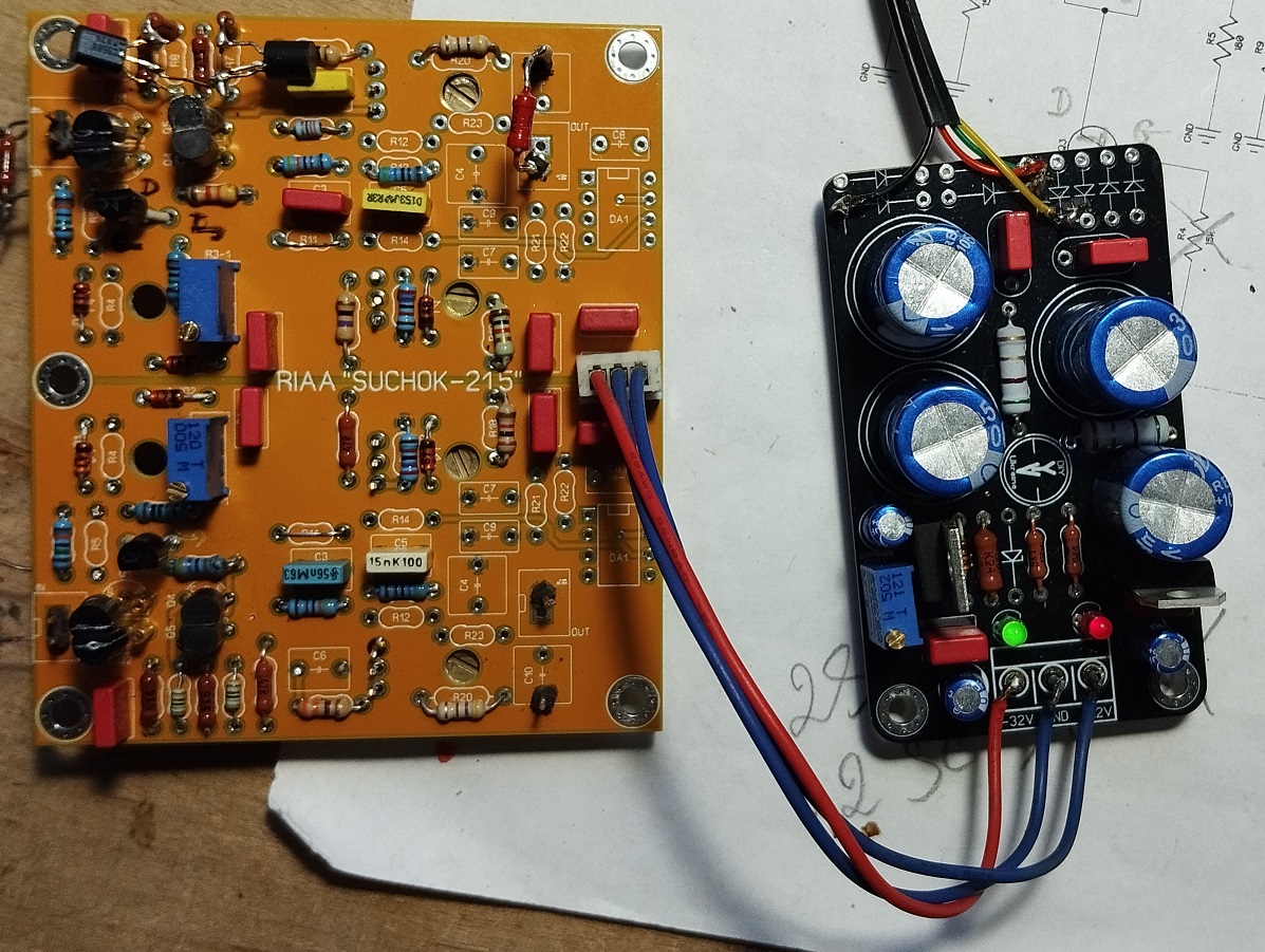

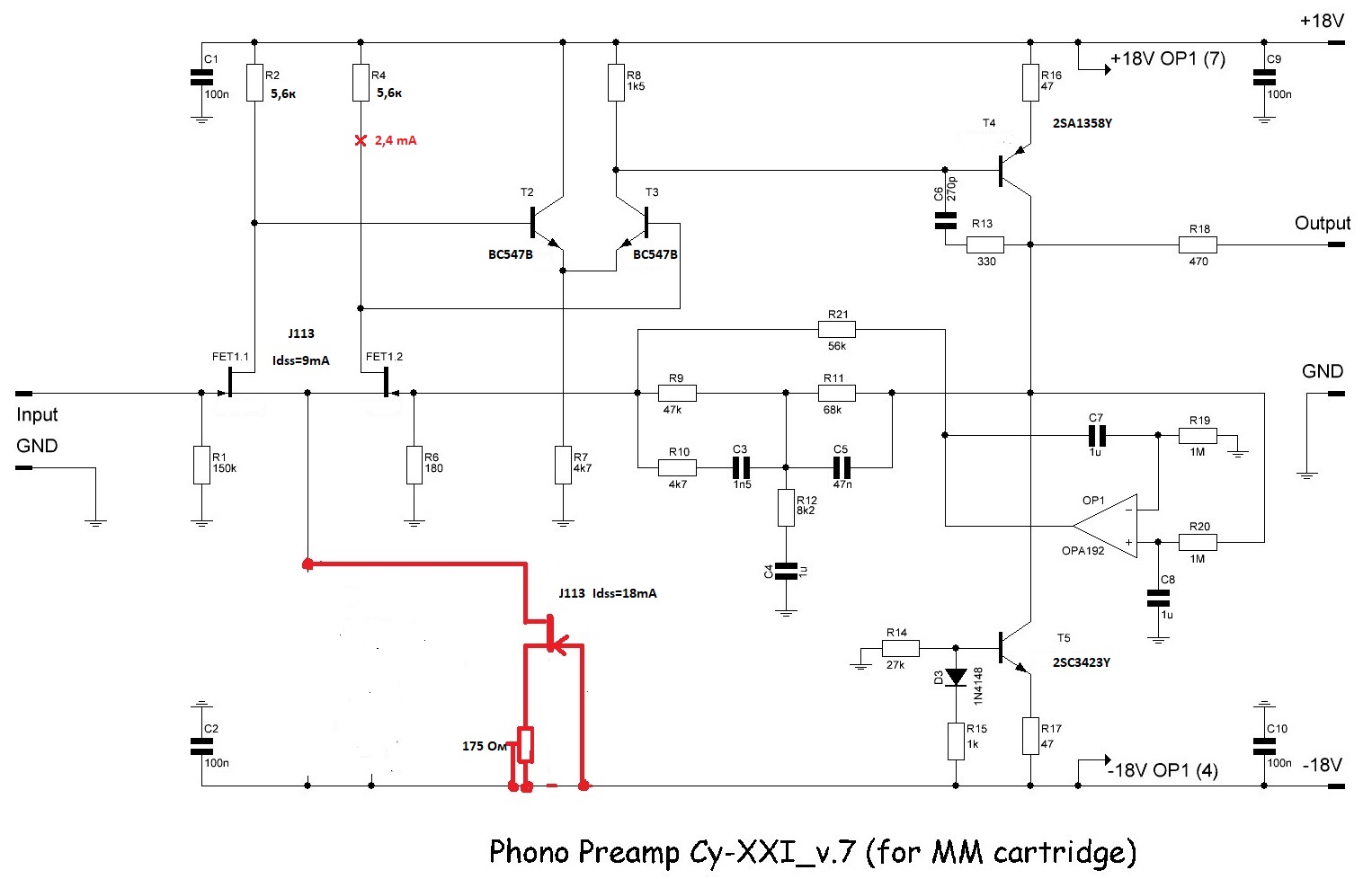

Запустил один канал на заводской плате по схеме Сухова, но без ёмкостей в ООС. Потом поставил в ДК J113 с начальным током 9 мА и в ГСТ установил J113 с начальным током 18 мА. Резисторы в ДК увеличил до 5,6 кОм, ток плеча получился 2,4 мА. Девиация постоянки на выходе такая же, как была и раньше. Пока радиаторы на транзюки не ставил. Теперь осталось внедрить токовое зеркало во 2-й каскад.

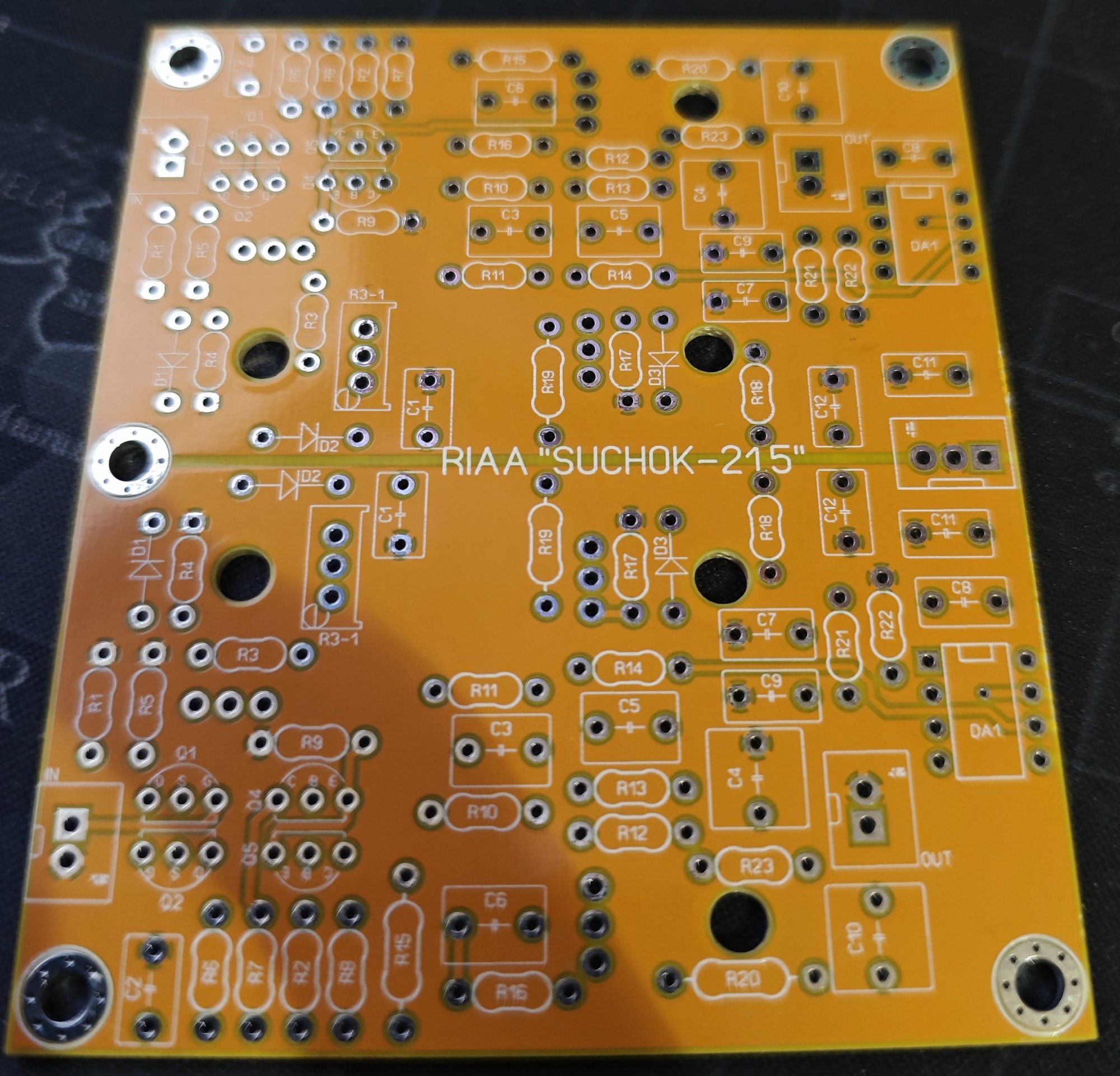

Посмотрел на плату, токовое зеркало некуда втыкнуть, совсем мало места на плате. Пока "зеркало" макетить не буду.
Запаял коррекцию Корвета, всё отлично, ноль на выходе стабильный. Корвету - респект! +like
ГСТ на J113 прижился. При 5 мВ на входе, на выходе: 1,2 В (1 кГц). +like Надо бы схему начертить с изменениями, но пока лень. Теперь можно начинать собирать второй канал.

токовое зеркало тыкается вместо нагрузочных резисторов навесом. Но если у тебе СМД- то не впихнёшь само собой.
Может на втором канале попробую. Нее, у меня не СМД. Резисторы на 100 Ом поставлю вертикально и к ним эмиттеры припаяю, а коллектора с базами в другие отверстия этих резисторов и дорожки резать не придётся.
примерно так же я зеркало в "амфитон" добавлял.
Запаял зеркало, как бы всё ОК и синус нормальный и возбуда нет, но ноль на выходе не регулируется. +17 мВ стоит и всё... Шо за фигня? Попробую ещё изменить номинал резика последовательно подстроечнику. А пока вот так получилось, пол платы свободно. Вверху слева зеркало запаял.
С коррекцией Корвета теперь и радиаторов на транзюки ВК не надо.
Не забывай что у тебя не Суховская JFE2140 с 5мв,а раздельные полевики выдали 17мв.Это на уровне LSK389.
Причём здесь это, ноль на выходе по любому должен регулироваться. Без зеркала отлично регулируется.
Проблему с регулировкой нуля решил, уменьшил резик, который стоит последовательно с подстроечником.

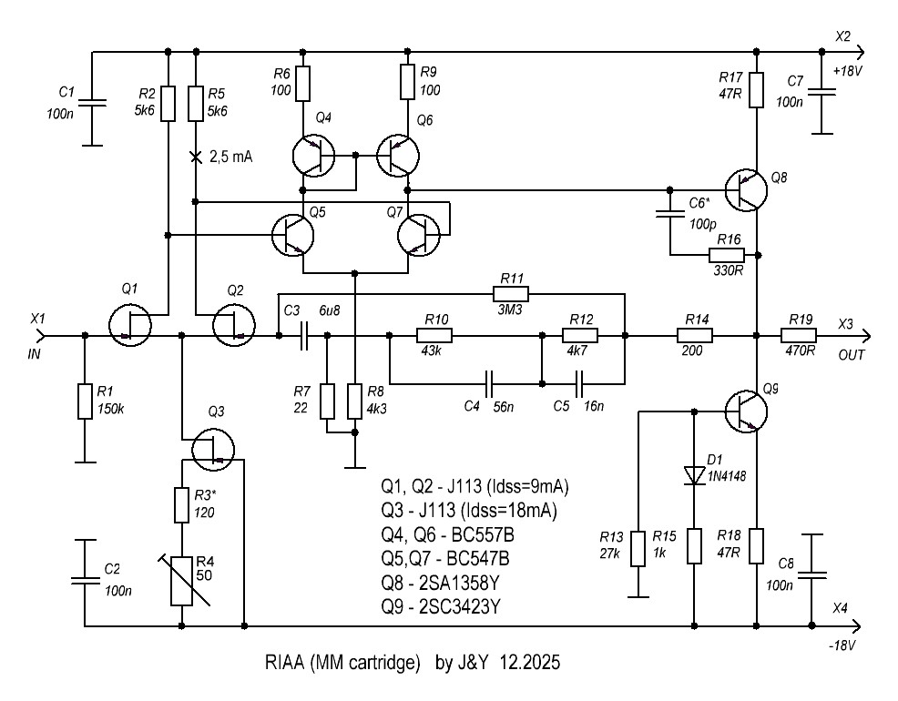

Со схемой как бы всё. Общими усилиями из "сырой" схемы сделали конфетку.;) Я пока беру небольшой перекур. Позже поселю платы в металл. корпус и тогда уже прослушаю как звучит корректор.
Схема пока такая, позже намалюем лучше. _da

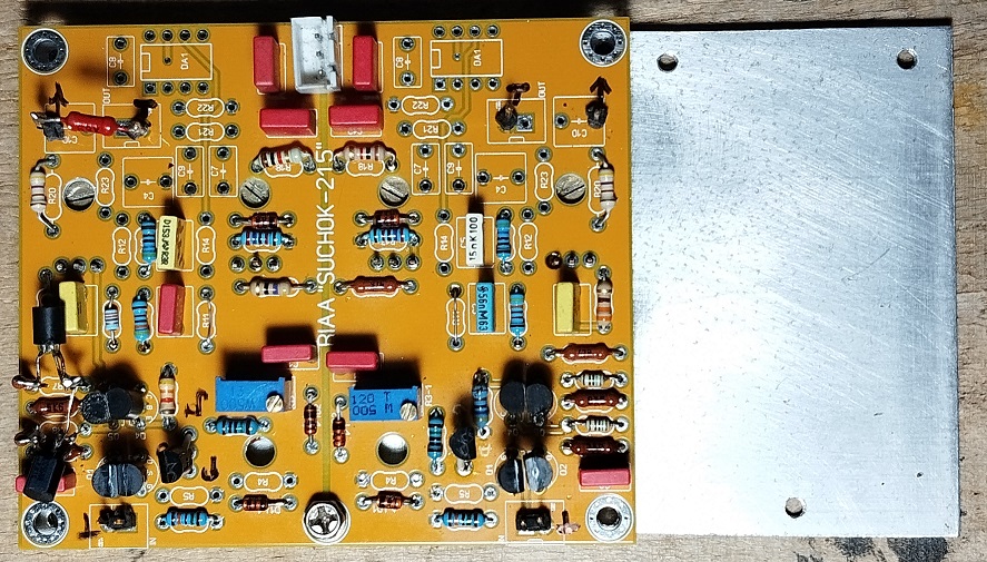

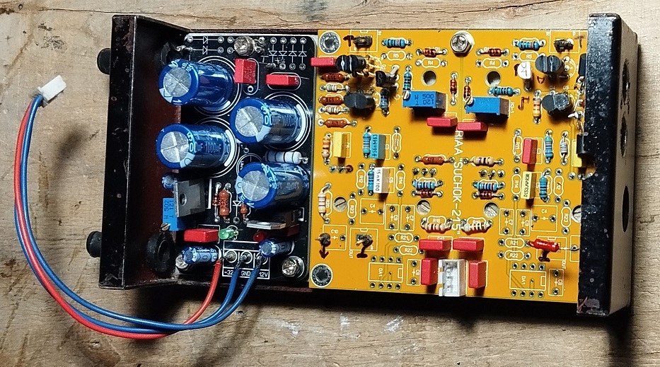

Вот в таком корпусе поселю корректор. Платы прикручены на алюминиевую пластину. Она служит также и как радиатор для транзюков ВК. Транзисторы находятся под платой. Хотя с ООС Корвета радиаторы можно и не ставить, а транзисторы запаять сверху платы. Если разработать новую плату, тогда транзисторы ВК можно установить задницами друг к другу и между ними поместить небольшой радиатор в виде алюминиевой пластины.
Вчера послушал корректор, звук отличный. В одном канале стоит токовое зеркало, в другом - нет, но на слух разницу не услышал. Шум немного есть, но 20 см от НЧ динамика, его уже не слышно. Малогабаритную плёнку на 6,8 мкФ трудно было найти. Пока поставил керамику на 10 мкФ, я бы не сказал, что на звук она сильно влияет. Если будем разрабатывать новую плату, то придётся забить на ней два Вимовских кондёра 5х5 мм., включенных параллельно 4,7 мкФ+2,2 мкФ. Позже может выложу видео.
