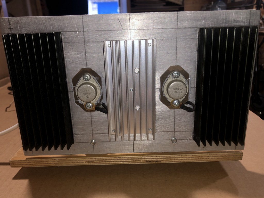

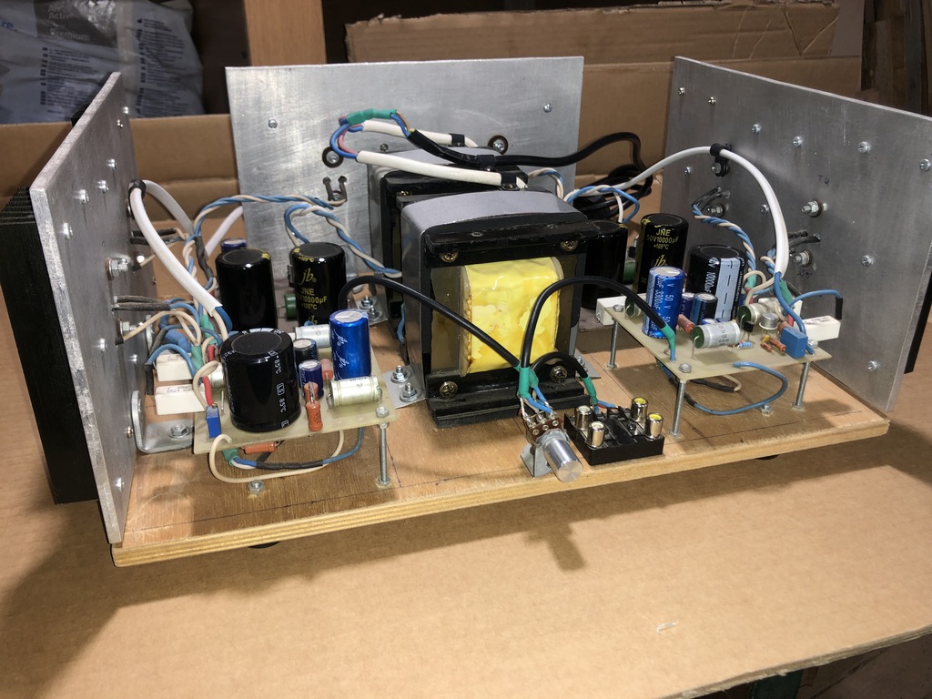

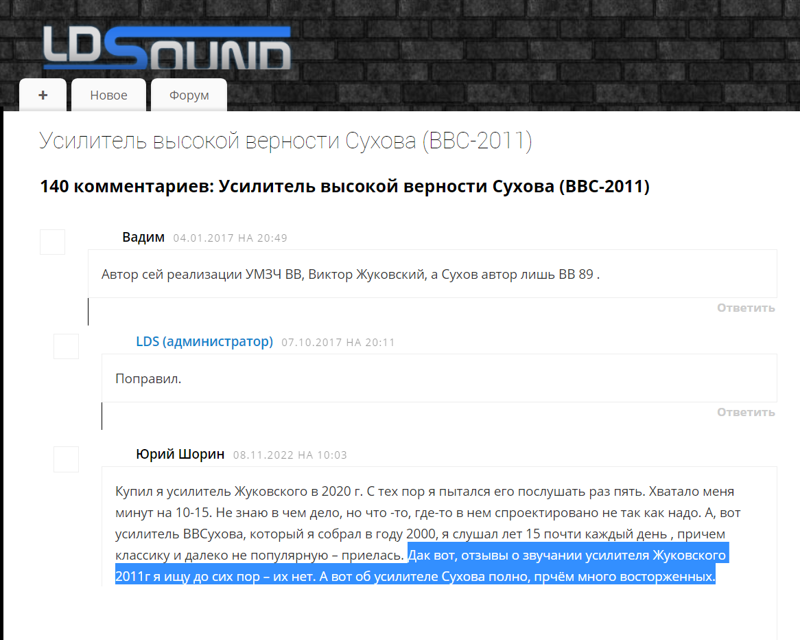

Лепёхин знаменит кроме как трассировщик
Про него ни чего сказать не могу, пп бы посмотреть. А Пушок знает в Звуке толк, как и прослушка, закупка деталей.
Суховик, должен у него быть и не только, однако, Сигма теперь номер 1

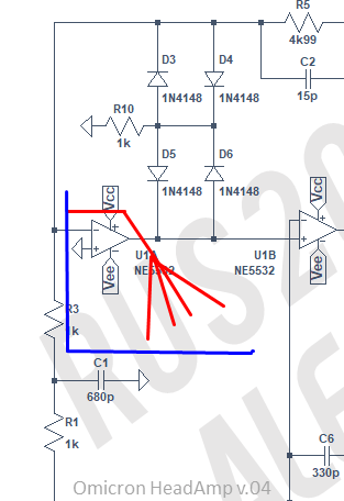

По вашему тут одинаковые структуры? Вы давно у офтальмолога были?
параллельное соединение двух резисторов остаётся таким и в вертикальном, и в горизонтальном начертании, и даже в попендикуляре. А дифусилитель он и в африке дифусилитель, - что между ног оушника, что между базой-эмиттером биполярника.

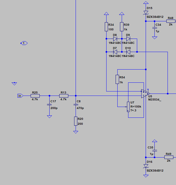

диодные антиклипы работают только в клипе, а в нормальном режиме не режут петлевое?Fuf
Ага. Их экспонентная ВАХ сидит в засаде и ждет, пока ты её скомандуешь. А в остальное время она выпрямляет свою непрерывную экспонентность в прямую линию и плюёт на клир. Но Уильям Шокли не даром обязал все диоды вести себя порядочно [ https://ru.wikipedia.org/wiki/Диод ].

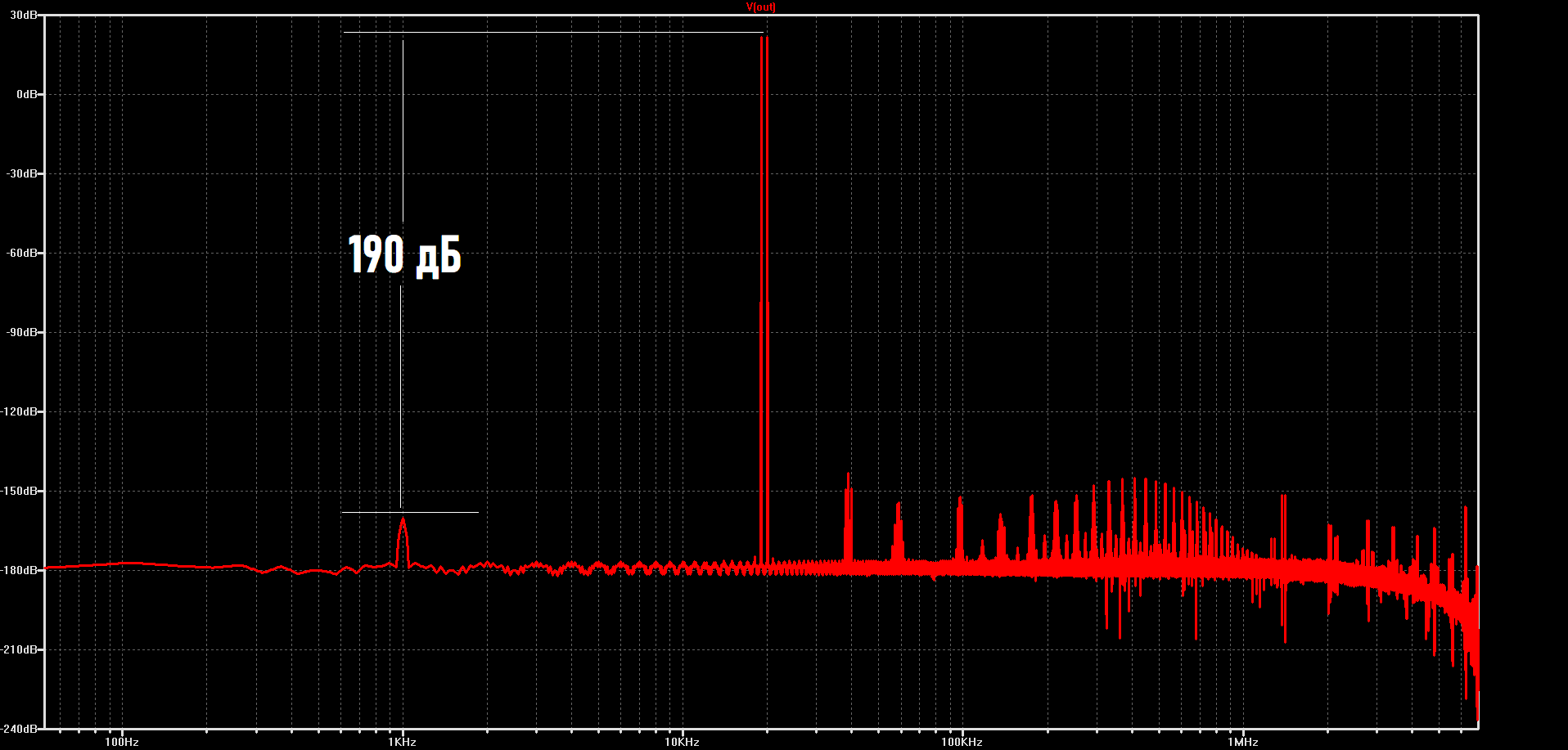

Не понимаю,откуда 500в ?Честно говоря его 500в мне покоя не дают.
Ну я ж уже в мелких подробностях Неулу об этом растолковал год назад. Токо он в силу своей тупости тохда все равно никуа не понял.
выходное напряжение 50 В умножить на клир 0,1% = 50 мВ искажений, петлевое 80 дБ умножить на 50 мВ = 500 В. При питалове 50 В это означает, что мы в глубоком клиппинге пока сигнал искажений (в предельном случае - фронт меандра) не скомпенисируется петлей ООС, т.е. не пройдет с эмиттера ВК через цепь ООС, потом входной дифкаскад и УН на базу этого самого транзистора ВК, при этом все каскады включая УН пашут как миленькие с фактически разорванной ООС с максимумом своего усиления. И только после того, как вся эта солянка дойдет до базы ВК и там заставит скомпенисироваться скачок искажений, то "сверхсклиппированные" СЛ усилки возвращаются в линейное состояние.
500 В - это не в том железячном усилке. что у них в тумбочке, а лишь в теоретической модели "СверхкЛиппированого". если нам принять петлевое не 80 дБ, а скажем, 100 дБ, то выход УНа должен будет развивать уже не 500 В, а 5 киловольт. и т.д.

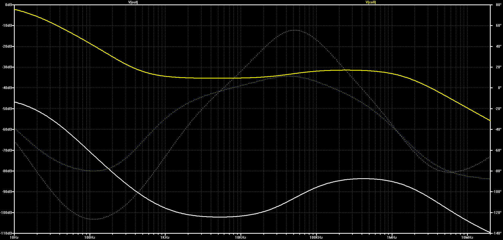

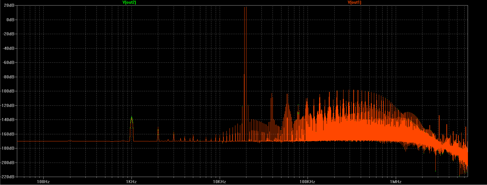

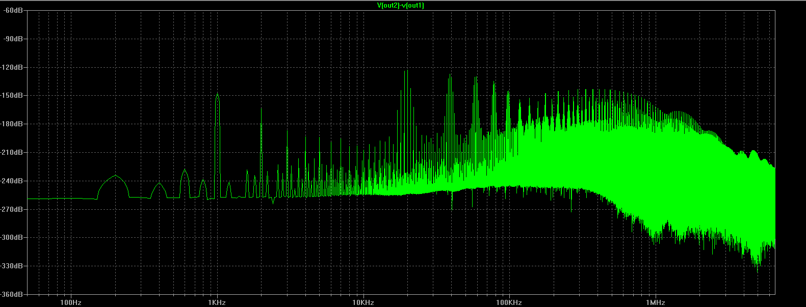

один и тот же усилок с и без антиклипа, работу последнего в линейном режиме проследить крайне сложно:
но можно если вычесть один график из другого:
в железе это ниже уровня шумов.

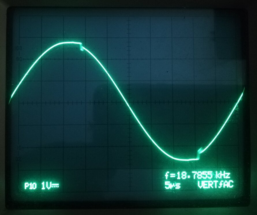

в клипе тоже ничего подобного не происходит, никакого сверхклипа:
Эт точно ©. Чего нет, того проследить невозможно.
мы можем проследить даже то чего по твоему мнению "нет".
сверху легко посмотреть дичь к которой приводит удаление всего то одного мостика из схемы, а снизу НЕ удаление. На верхнем графике пользователю придётся новые АС покупать, а усилок впрочем выживет, не выходит за ОБР даже так.
Ты шо дурак? Или тебе невдомёк, что параллельное соединение двух резисторов остаётся таким и в вертикальном, и в горизонтальном начертании, и даже в попендикуляре

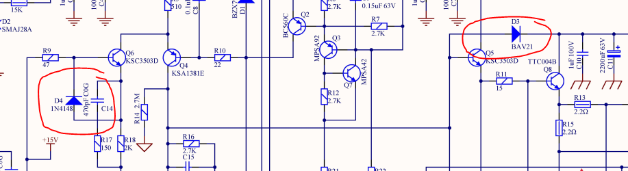

Ага. Их экспонентная ВАХ сидит в засаде и ждет, пока ты её скомандуешь. А в остальное время она выпрямляет свою непрерывную экспонентность в прямую линию и плюёт на клир как Ленин на буржуазию
Вы ведь симулятором владеете? Вот посмотрите каково соотношение тока через диоды и полезного тока с выхода ОУ в рабочем режиме, когда нет клипа.
В линейном режиме, когда 100000 есть.. А ты в клипе. Когда у тебя 100000 еще нет. Почувствуйте разницу ©
Так в клипе при эксплуатации он бывает по двум причинам: какой-то индивид подал ему на вход сигнал выше положенного, либо возможно при запуске, когда режимы еще не установились. И они не имеют ничего общего с нормальным рабочим режимом, в клипе мы музыку не слушаем. Вот и вся разница.
А если в линейном режиме клипа не бывает, то накуа ты в линейный режим суешь диодный антиклип _dadel
А зачем вы в свой новый BB-XXI диодов насовали-то? Они же тоже в линейном режиме не нужны. Или мы не понимаем и это другое? Диоды ставить нельзя, но Сухову можно smile_1
Немедленно снимите, приведите в соответствие со своими понятиями. А то получаются какие-то двойные стандарты, что о вас подумают ваши VIP-патроны.

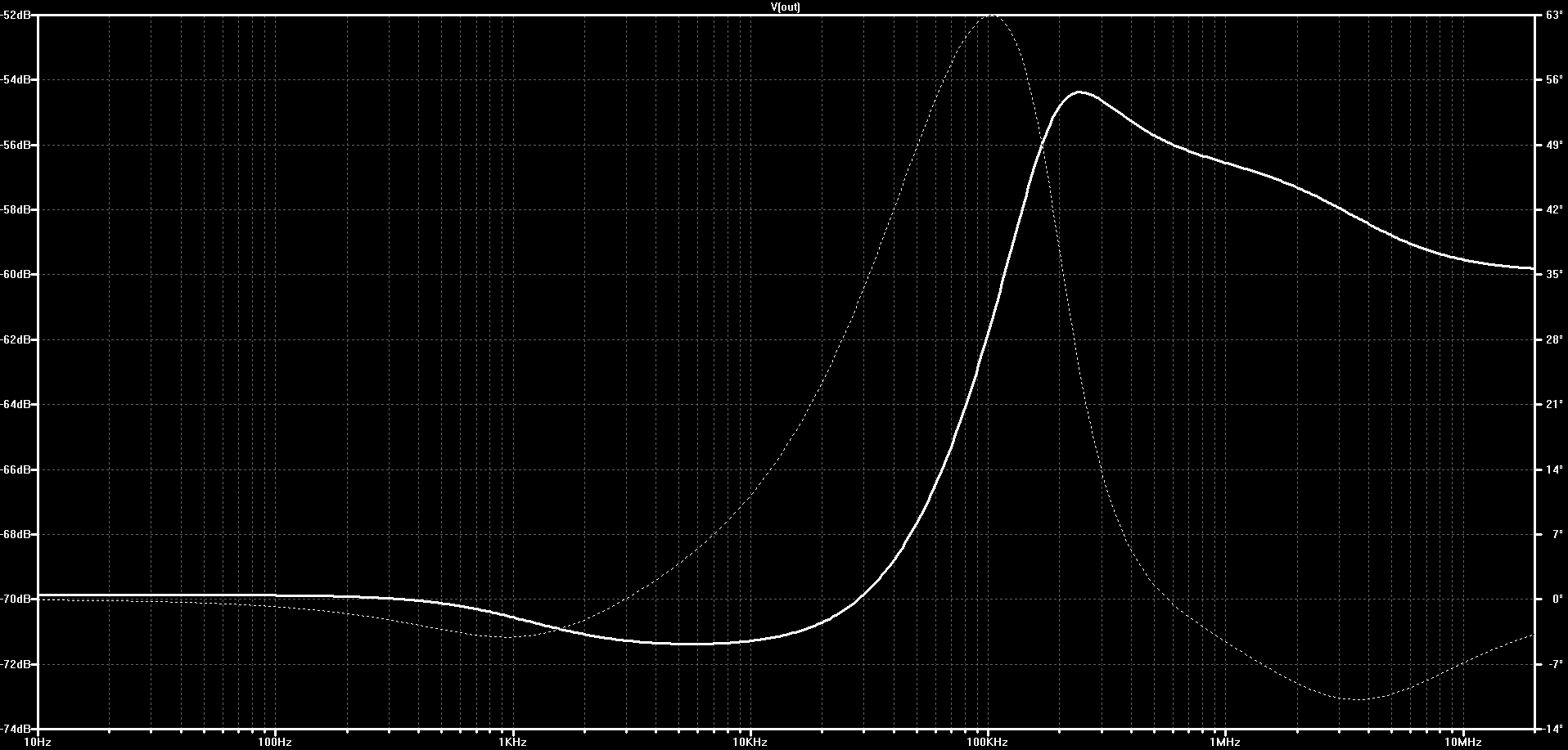

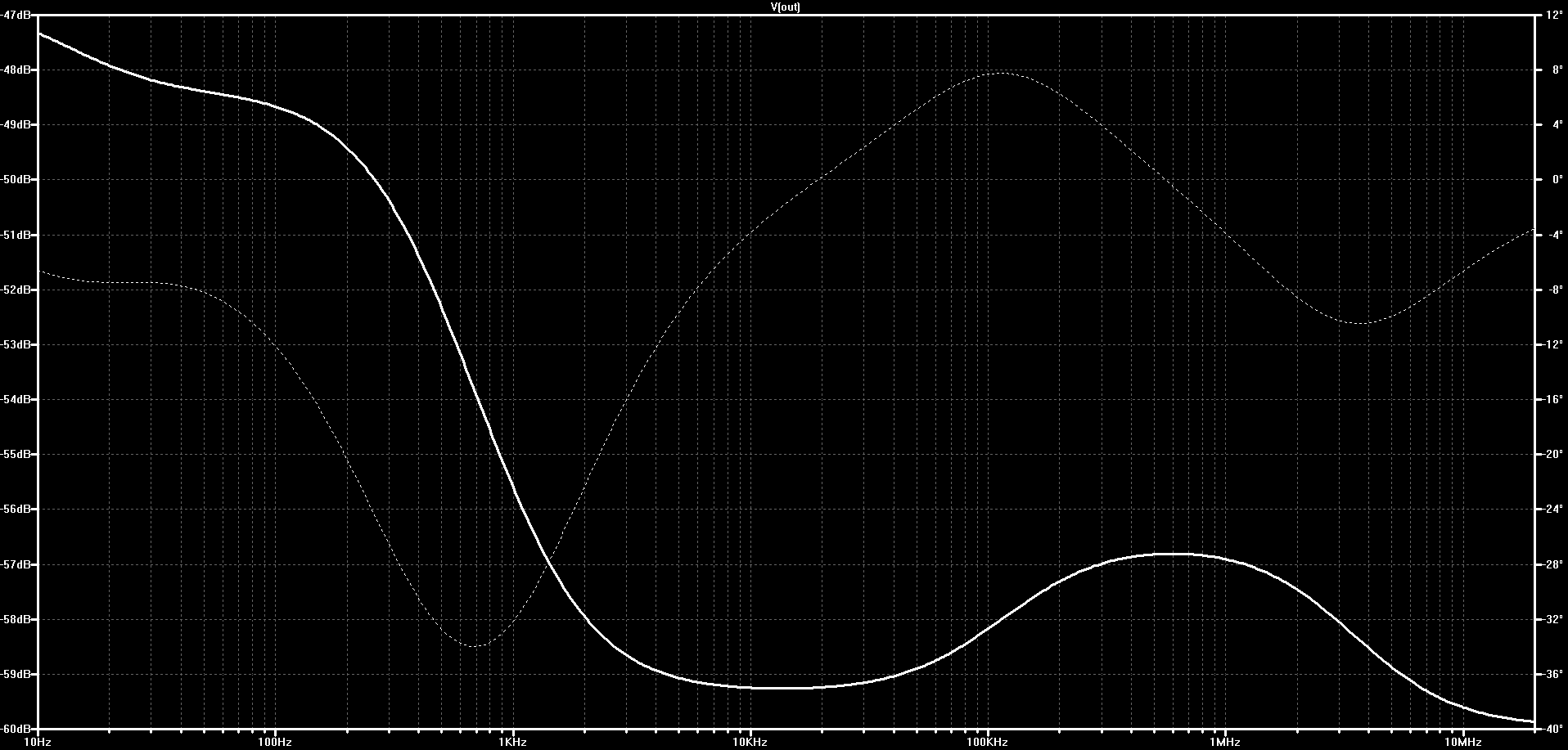

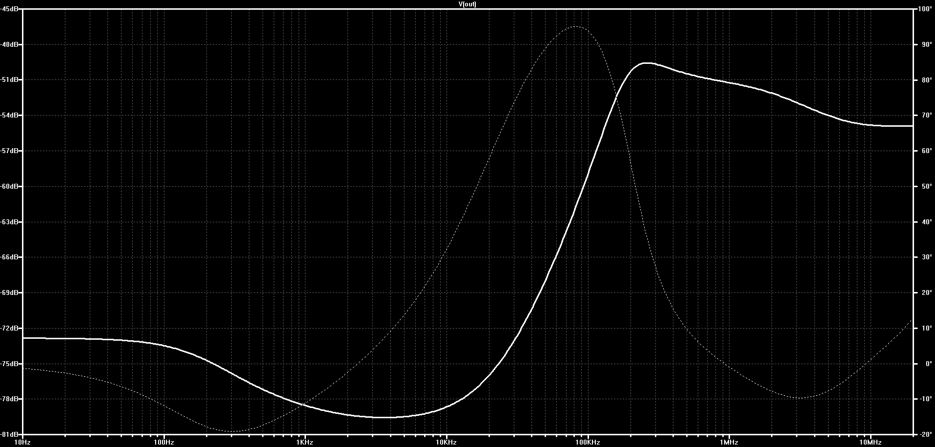

Там и на мегагерцах разницу в усилении хрен в симуле увидишь .
Забыл предупредить.
Как раз те 16 дБ, которые жрёт на мегагерцах нерусевый антиклип, могут выйти крайне поганым боком. На обусловленной антиклипом АЧХ каскада

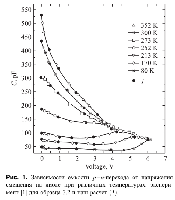

базируется вся последующая коррекция, а на чём основана она сама?
Опаньки, на самой стабильной в мире зависимости ёмкости полупроводникового перехода от его температуры:
При росте температуры на 30 градусов ёмкость уплывает в 1,5 раза.
Аномальные зависимости барьерной емкости диода от напряжения смещения и температуры.

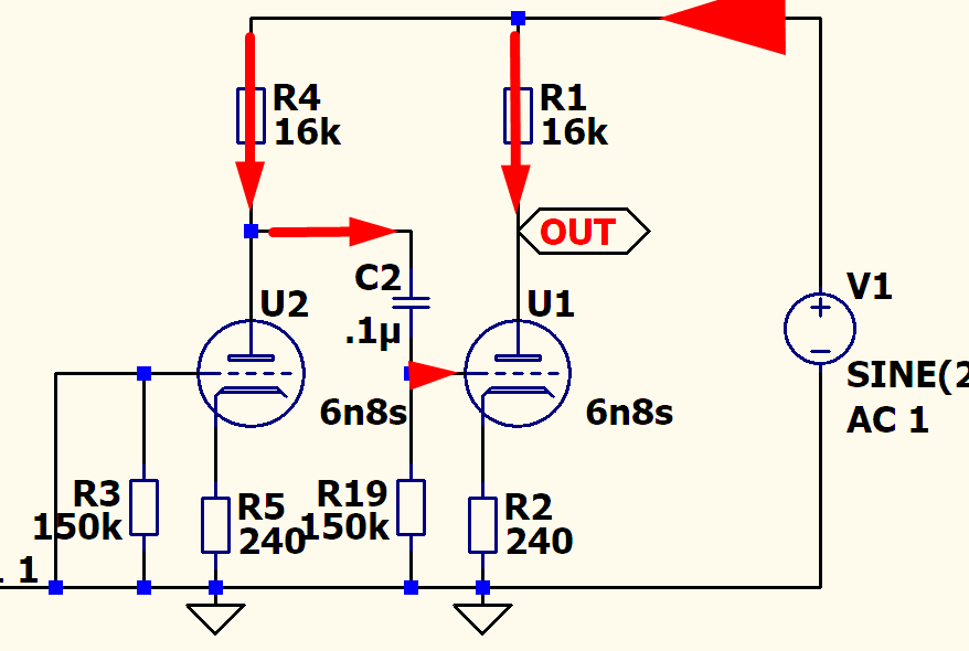

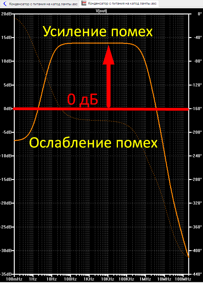

Там немного не так. Я пришёл в ихнюю песочницу в ламповых корректорах и потоптал ногами все пасочки: показал, как лезут помехи с питалова в выход ламповых усилителей с короткозамкнутым входом в стандартном тесте на КОНИП:
Видно, что помехи лезут открытой прямой дорогой через резисторы нагрузки прямо на анод и в выход каскада. Единственное, что с ними борется - это выходное сопротивление лампы:
делителем R4/RвыхУ2,
зато вот помогает помехам ...следующей лампы усиление!
Практически, никакой речи об ослаблении помех и идти не может: показанный ламповый усилитель равномернейше усиливает помехи в 4,5 раз с 10 Гц по 800 кГц. Тогда как полоса гармоник от работы скоростных диодов выпрямительного моста влёгкую достигает 5...10 кГц и от них очень трудно избавляться, что видно по спектрам.
А так как померить ему это нечем, а симуляторы придумали антиламповые деманы, Бокарев не верит тому, чего нельзя пощупать руками и ёрничает в расчёте, что я тут пошутил и щас скажу: отбой, с вас - саечка за испуг, как я вас нажохал!
Откуда помехи по питанию взялись, лезущие в ламповых пред, если стабилизатор + нормальный фильтр CLC до преда, рубят все помехи.
Схема преда на 6н8с кривая, так не делают, измени номиналы на нормальные.

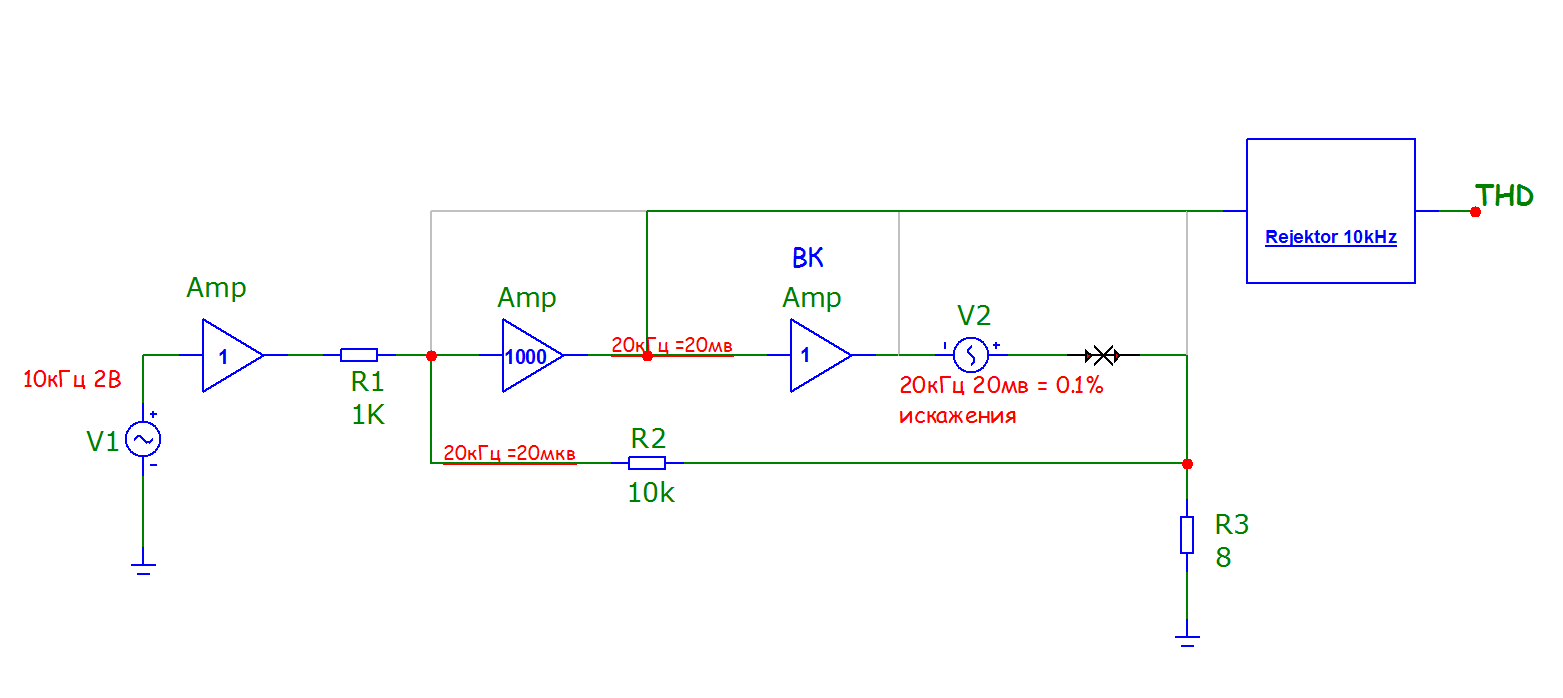

В момент клиппирования напряжение в точке сравнения оно ведь тоже резко возрастает из-за срыва слежения ООС.
Если это напряжение в пределах нормы можно говорить что клиппирования нет?
Причем если антиклип не двухуровневый, а только с одной искривлялкой, то тоже не будет

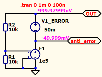

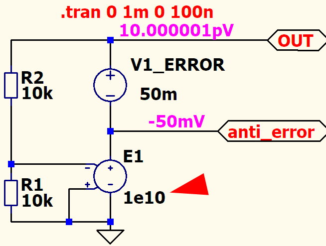

Как меня этот дубизм достал уже. Каждый лезет толковать работу ООС в грязной обуви и без малейшего понимания.
Моделируем совсем примитивное:
Усилитель, петля ООС, ошибка 50 мВ охвачена этой петлёй.
Что будет после включения схемы?
На выходе - 1 мкВ искажений. Это и есть погрешность статизма.
Перед точкой их возникновения - почти 50 мВ сигнала.
Так в модели усилителя можно видеть, который каскад сколько внёс искажений.
Повышаем усиление Е1 на 5 порядков.
Искажений на выходе - 10 пкВ.
Перед источником искажений - 50 мВ: выбранное разрешение программы не заморачивается фемтовольтами.
1 мкВ = 1.000.000 пиковольт = миллион пкВ.
Вычёркиваем 5 нулей, по размеру добавленного усиления.
1000000 пиковольт = 10 пкВ.
Где твои сраные мегавольты, Коль?

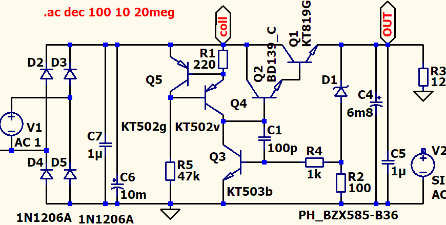

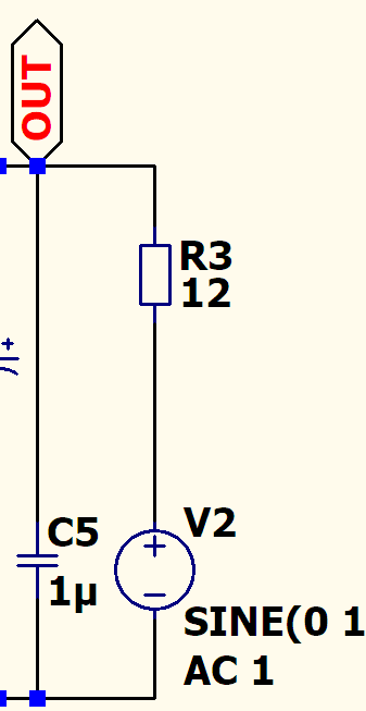

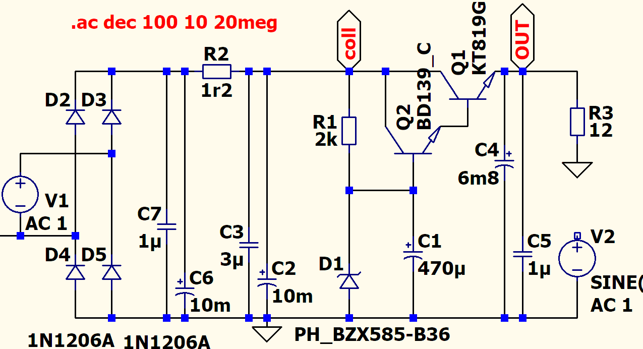

Не бредь. Любой фильтр только уменьшает сигнал, а ПОЛНОСТЬЮ не давит никогда ни один, если только ты сам не примешь к этому исчерпывающие, очень дорогостоящие (Цэ-Лэ-Цэ, стабилизаторы) меры и проверишь на измериловке, что получилось.

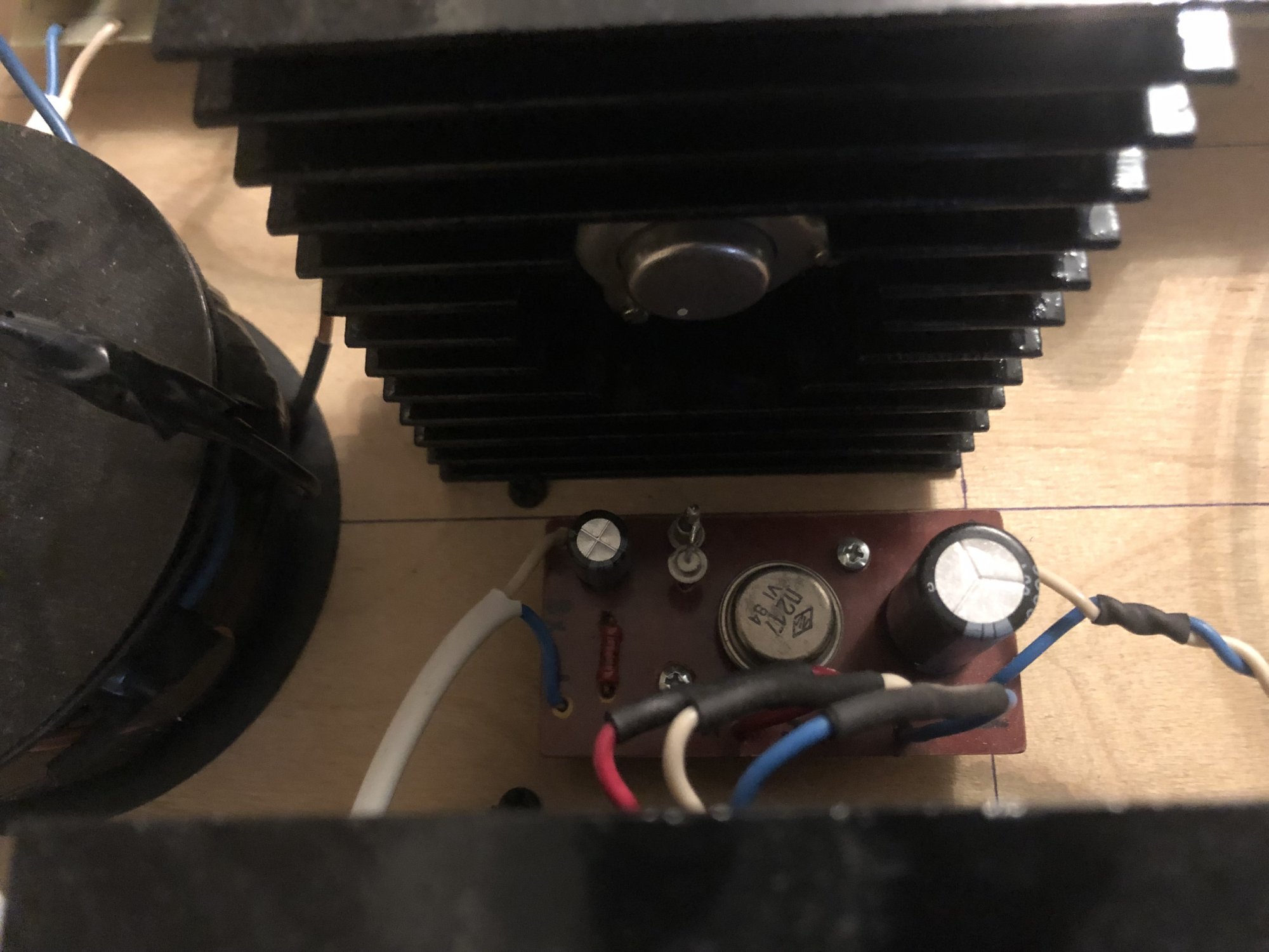

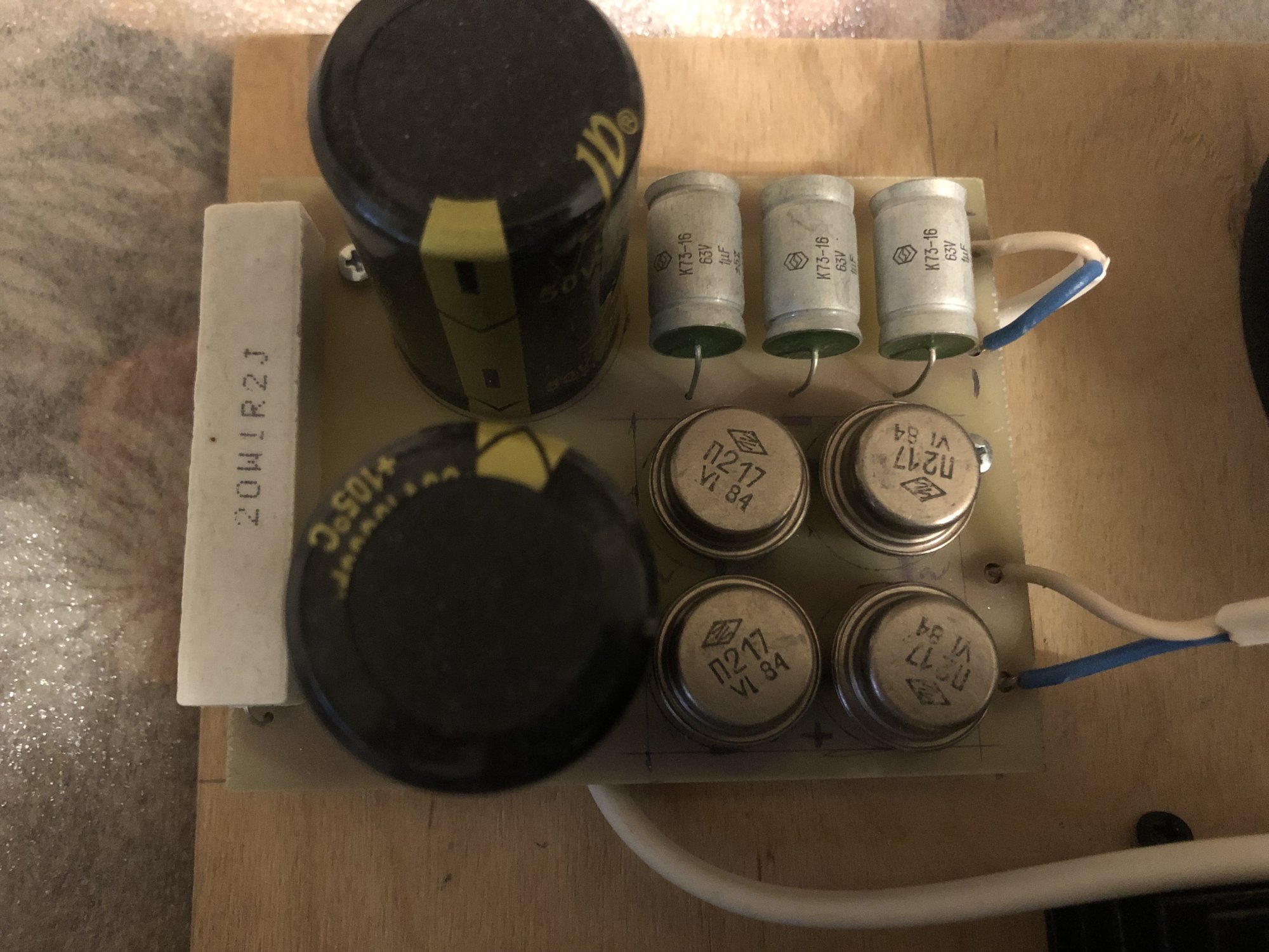

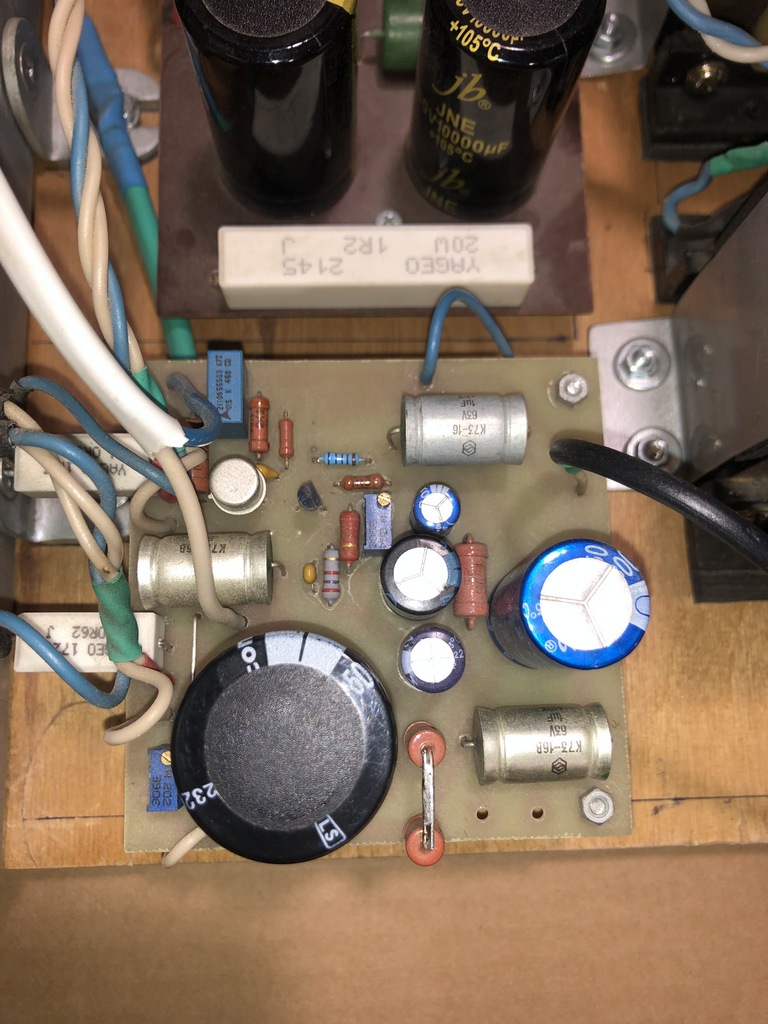

При чём тут бред, к примеру собрал стабилизатор в худ, осциллограф на максимуме 5мв, не видит ни каких колебаний питания, ну может в микровольтах и есть колебания, перепад напряжения 12в, после срс 48в, после стаба 36в.
Ни кто не мешает собрать качественное питание для анода и подогревателя, но есть ленивые, их маленький фон устраивает, который модулирует общий звуковой сигнал.
Так что стабилизатор + нормальный фильтр CLC ослабляет сильно всё и это факт.
Хорошо. Бывает, бред лежит на виду, а его никто не видит.
Покажи мне тут стаб.
Нету, да? Я тоже не вижу.
Миллионы сделали худа без стаба, чего нельзя:
худ усиливает ИНЧ в сигнал. Дышит динамиками от колебаний напряжения сети. Да и выше, на звуковых частотах, подавление аховское. Он тупо канализирует фон в звук.
Откуда миллионам знать, что там нужен стаб? Получается, или от меня, или от Духа Святого. Обоим веры поровну: ноль.

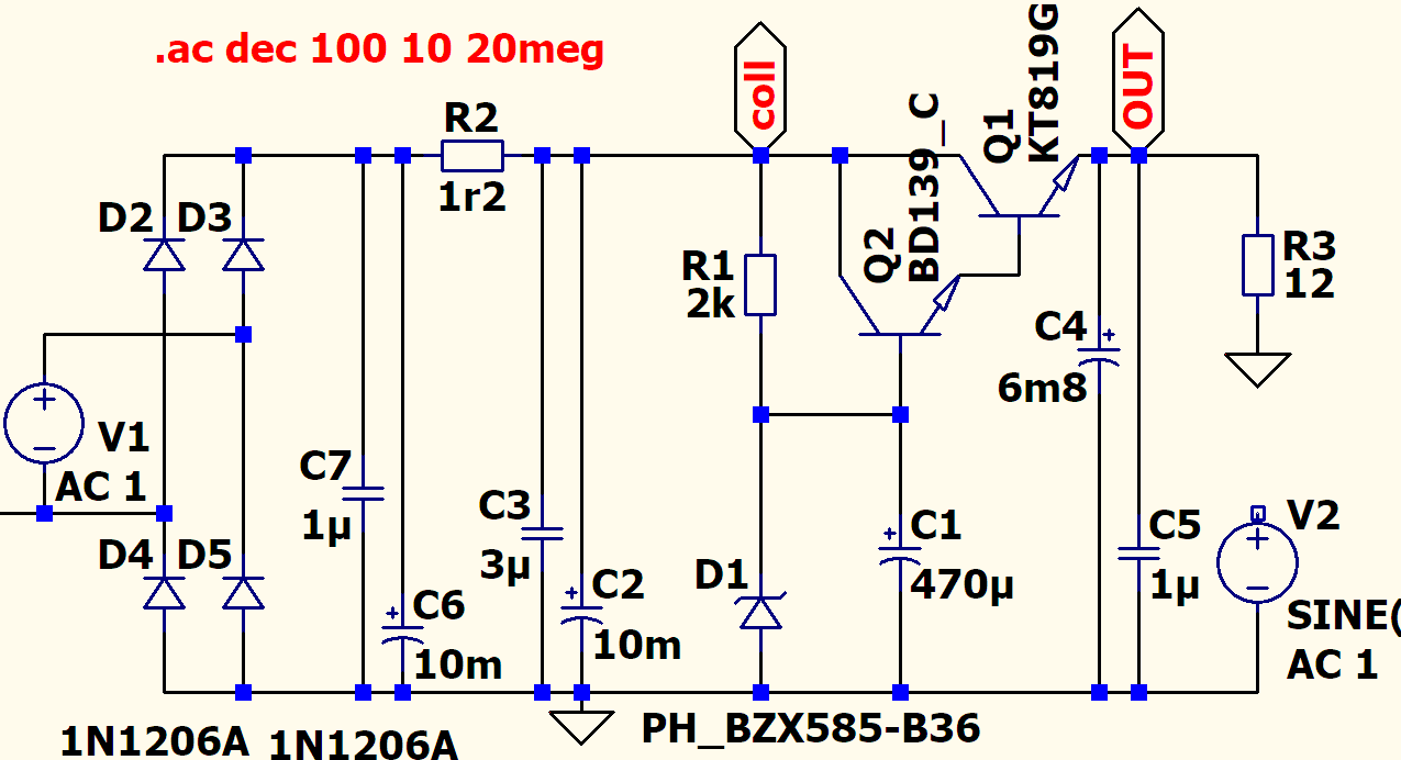

Это надо считать перед собрать. Рисуй схему Цэ-Лэ-Цэ, я покажу тебе его эффективность в виде АЧХ. Но бесполезно выброшенная Лэ - это деньги.
Да уж. Тёмная сторона постоянных занятий хогвартской магией окончательно убивает в человеке веру в объективную реальность. Надо что-то делать, авада кедавра иху мать. Но Волан де Морт в отпуске, а у Гермионы - уже третий размер.

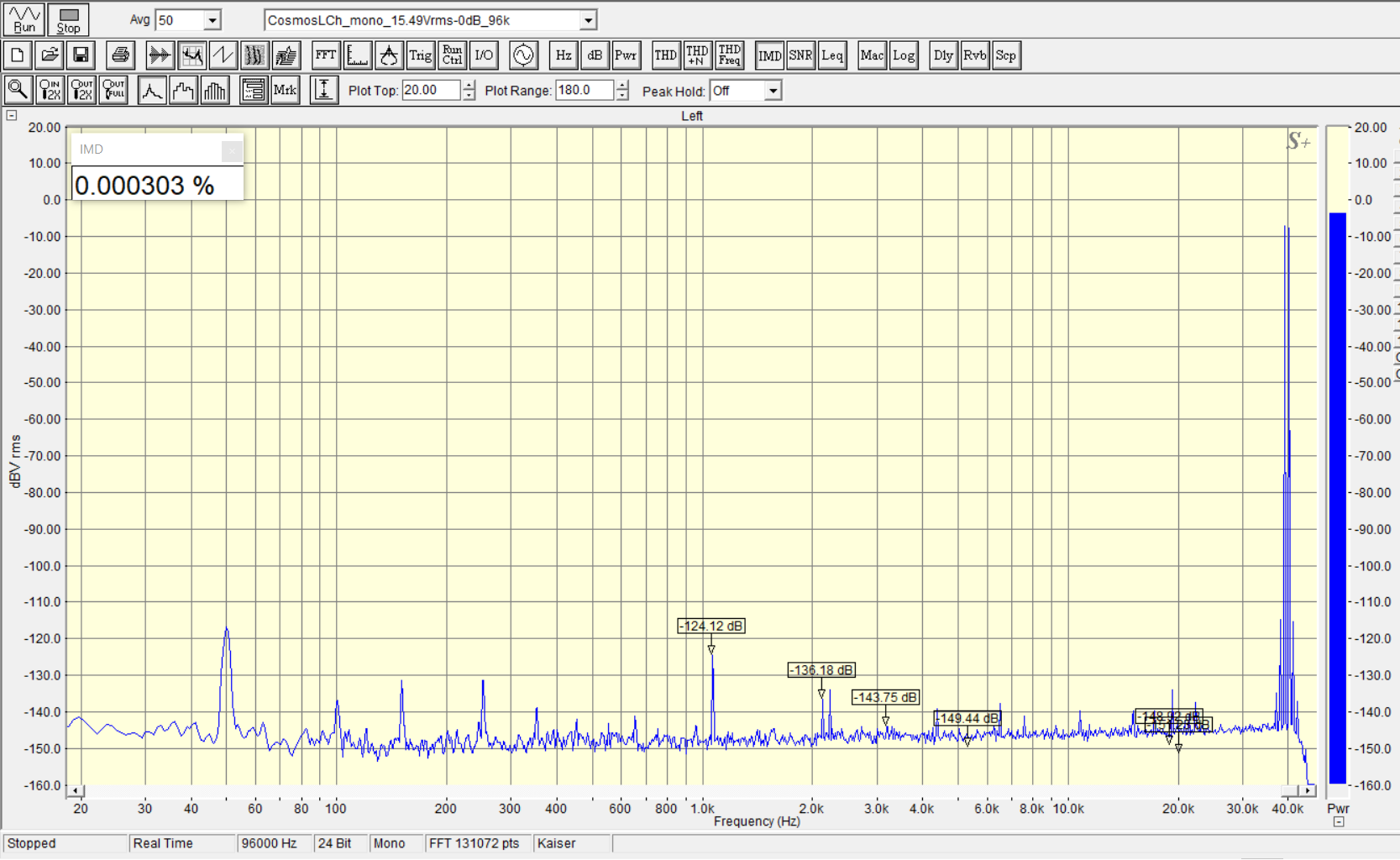

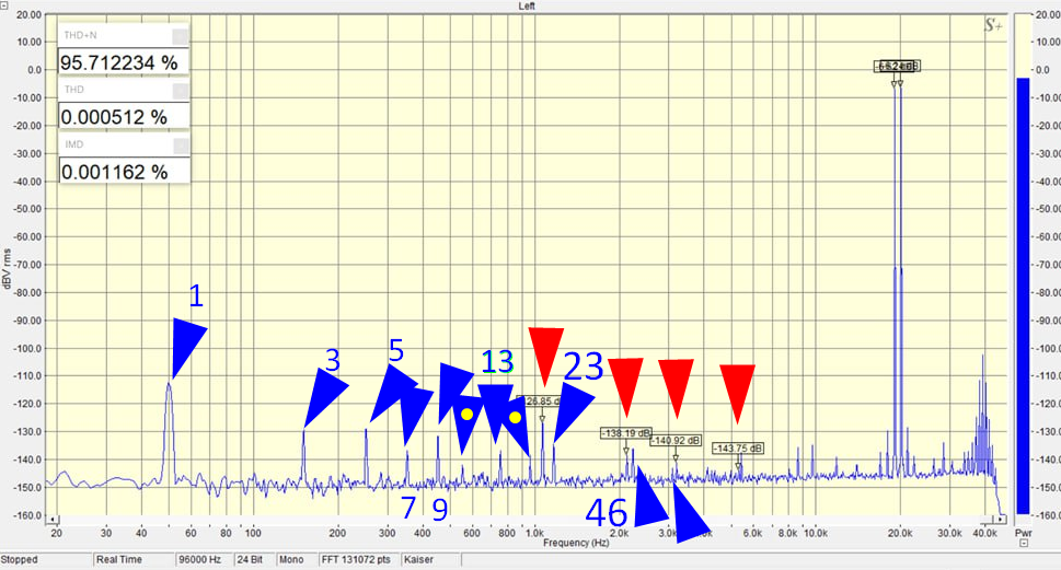

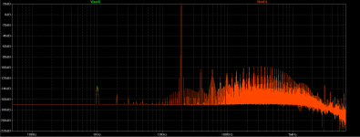

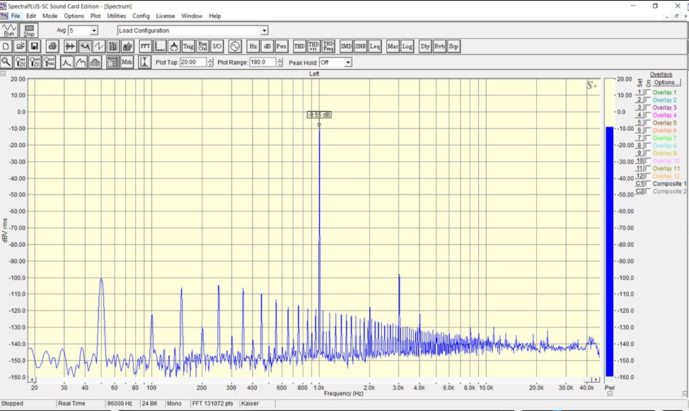

Список идентифицированных гармоник сетевых 50 Гц:
с первой по сорок шестую.
Красными стрелами показаны интермоды, вызывающие дикий интерес к звуку и привыкание на всю жизнь, как у наркоманов.
Стрелки, обозначенные жёлтой точкой, указывают на непонятные гармоники. Возможно, работала какая-то посторонняя аппаратура

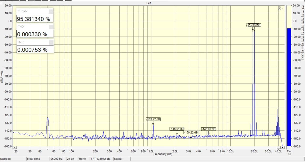

о це понятно, только уровень стоит учитывать. на -120дБ ты их и не услышишь, но вот измерения они делают некрасивыми.

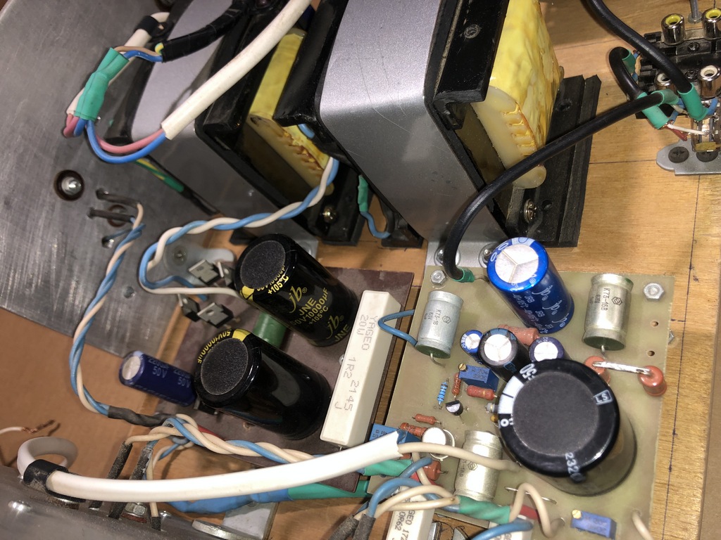

бывает намного хуже:
чисто конструктивно в компактном корпусе один канал оказался возле трансформатора выходной катушкой.
Посему надо быть оооочень внимательным к экранированию всяких слабых местов. И вообще к конструктиву.

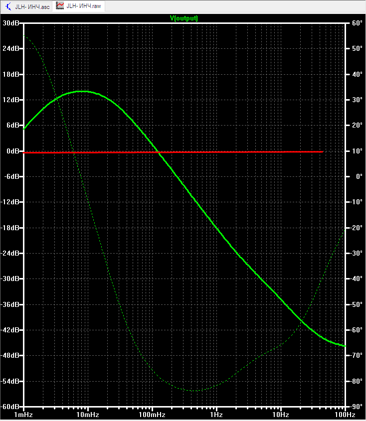

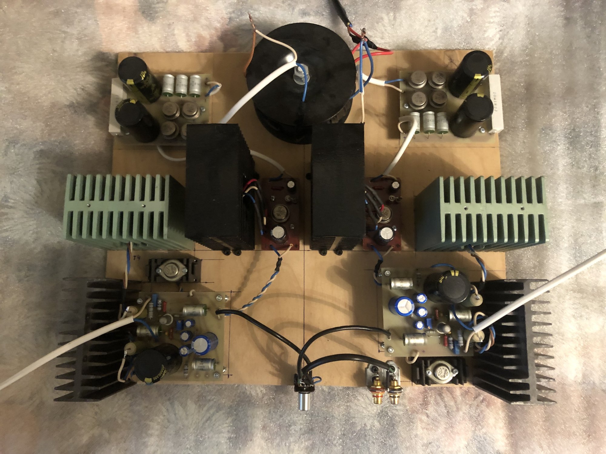

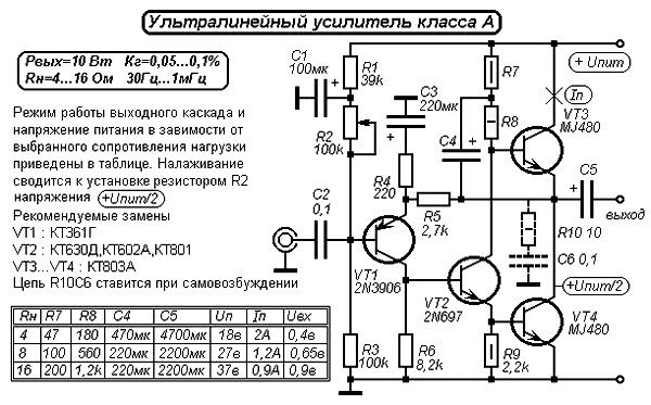

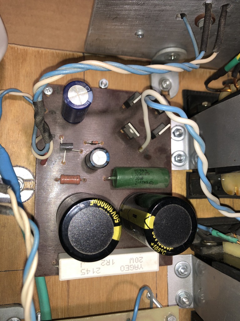

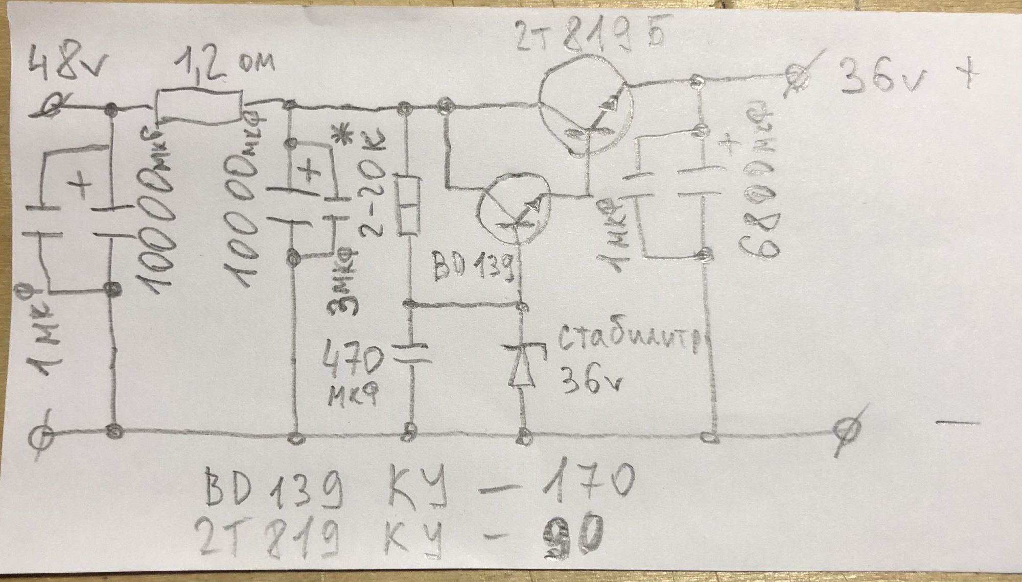

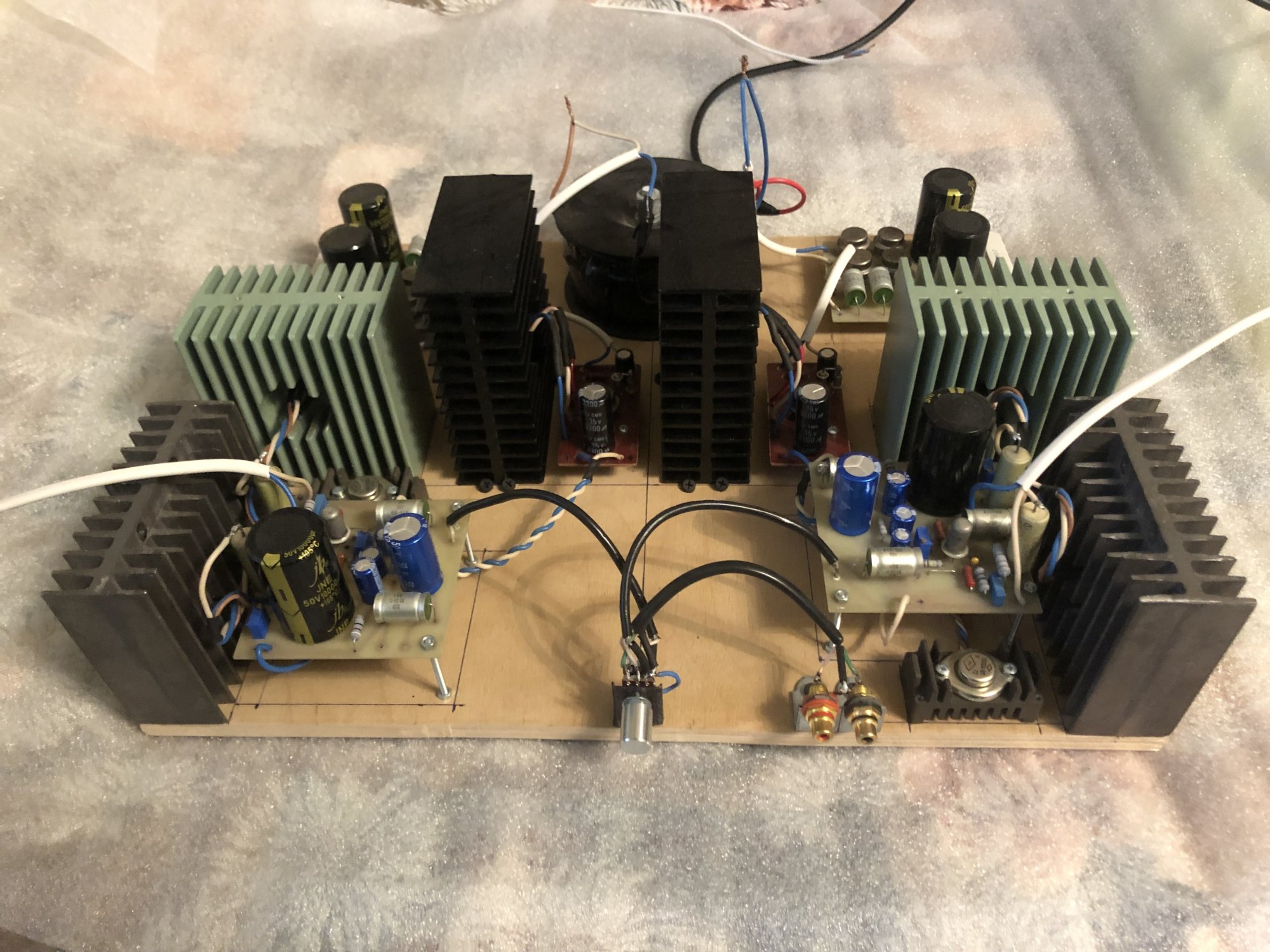

На схеме худа, только схема одного канала, больше и не надо, а с фильтром питания или стабилизатором каждый решает сам.
0.1мкф на входе это мало, надо 1мкф минимум, на выходе 10000-22000мкф.
Я согласен с тобой, что без стаба нельзя.
Перечисленные тобой проблемы ИНЧ и колебание динамиков и т.д. меня миновали.
За миллионы людей не думаю, себе поставил стаб с "плавным пуском" и доволен.
СLС не для худа, слишком токи большие, СLС только в ламповом или стаб, у меня сложнее фильтр, сначала удвоитель, в нем 2 по 470мкф, потом ещё 470мкф и шунтирован пленочным 0.47мкф, дроссель 1.5гн, резистор 1к, после 470мкф и шунтирован пленочным 0.68мкф, и с этой ёмкости пошло разветвление по каскадам, резистор 1к, 220мкф на выходной каскад по 1 диоду суперфаст на каждую лампу, потом на предкаскад с той же ёмкости 470мкф резистор 1к, 680мкф + шунт 0.47мкф и по 1 диоду суперфаст на каждую лампу, для лучшего разделения по каналам.

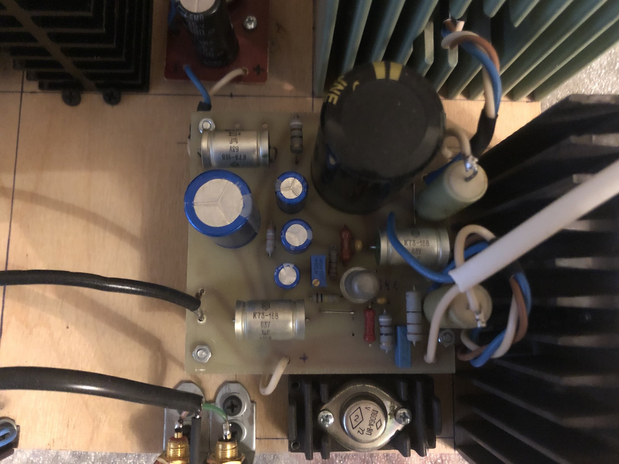

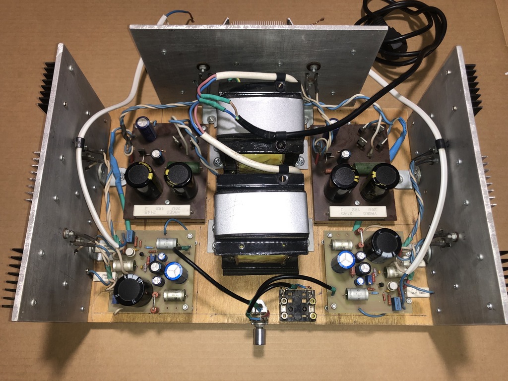

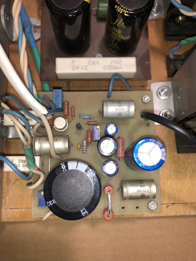

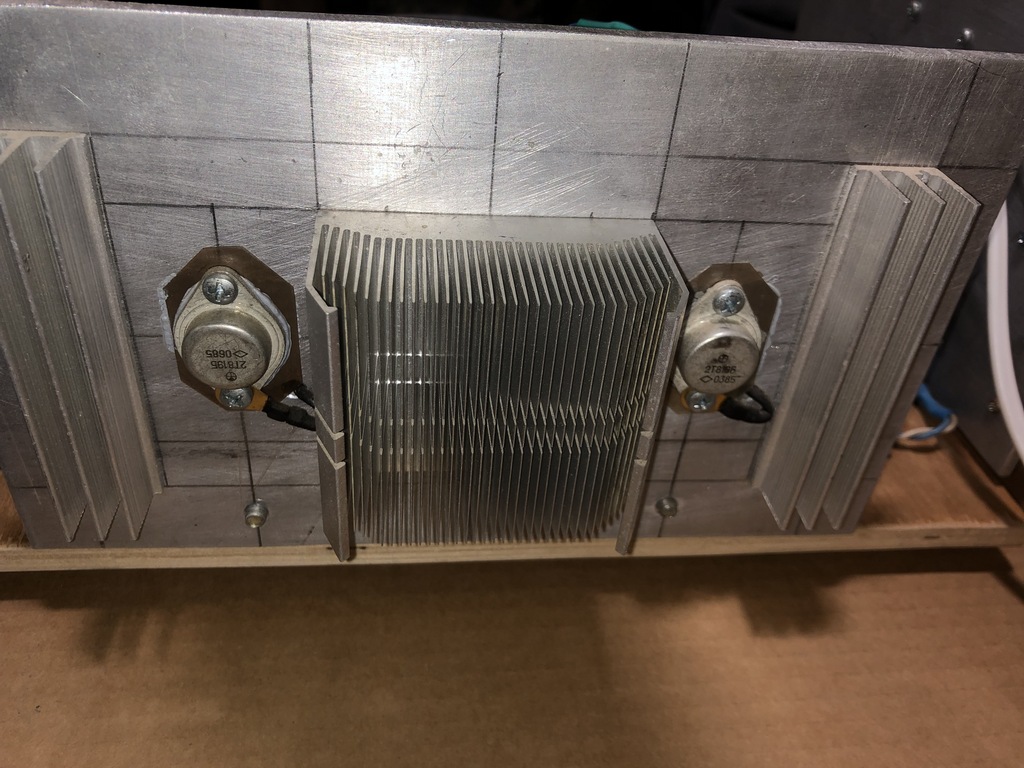

Схему рисовать не стал, так как выбор фильтра питания, это вкусовщина.
Вот мой стаб, для кремниевого худа, в германиевом худе от АБ такой же, только на pnp германиевых, рисовал по памяти, вроде не ошибся.
Худы на макетах, по не до корпусов.

Подавление удвоенной сетевой частоты 100 Гц после резистора - 20 дБ, после стаба - 70. Это прилично.
Так моделируются пульсации тока нагрузки.
Подавление пульсаций со стороны нагрузки - от 50 дБ на НЧ до 60 на 20к.
Смотрим, что такое ООС:
Вставляем усилитель на Т3 КТ503 с нагрузкой на генератор тока Т4.
Несмотря на удаление входных конденсаторов, подавление не ниже 74 дБ в звуковом диапазоне.
Подавление пульсаций со стороны нагрузки - не хуже 70 дБ против бывших 50 дБ, выигрыш - 10 раз.
В общем, три транзистора и ООС выгоднее батареи конденсаторов.
Принял, благодарю.
Если поставить CRCRC (10т-1.2-10т-1.2-10т.) перед стабилизатором, с -50дб, до -70(90) упадёт на нч в моей схеме стаба?
Есть какая нибудь простая формула, для расчёта многозвенных фильтров до стаба?
А что это за лютый подъём на 100кгц в твоей схеме, на звук как повлияет?
С твоей точки зрения, сколько нужно -дб подавления для нормальной работы унч?
С моим и твоим стабом, как будет вести себя худ на ИНЧ, о которых ты писал ранее?!
Понятно что, худ 1969 в твоём понимании это не до унч, но просто есть "аудио-религии" класс А и класс АВ в сознании у людей и те кто жестко укоренился в религии А, АВ класс уже не приемлет, каким бы он хорошим не был. Но это так, лирика.
